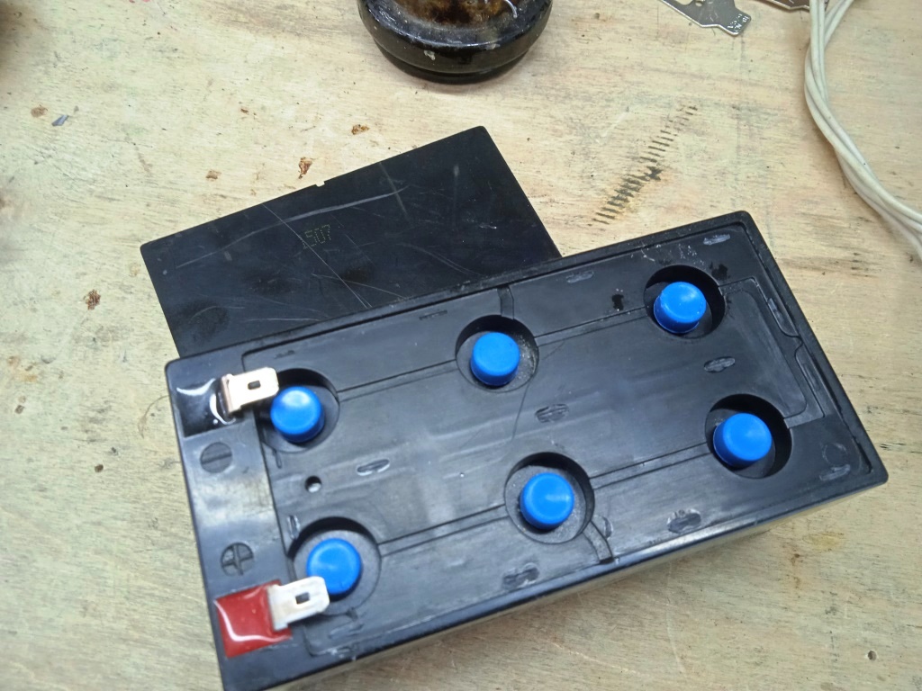

У нас контора обслуживает системы сигнализации...у них брал "отработавшие срок" аккумуляторы примерно как на картинке выше (а срок у них нормативный - год).
Все аккумуляторы которые взял, реанимировал - просто долил дистиллята (крышка пластиковая сверху отдирается, под ней шесть резиновых пробок).

Такой аккумулятор, как из 1 сообщения, можно "на бок" ложить? Не монтировать на постоянно, а например при переноске\перевозке агрегата. Электролит не будет из него течь?
Можно..встречал бесперебойники с горизонтальным расположением. Восстановленные тоже не текут: пробки плотно садятся на горловины
