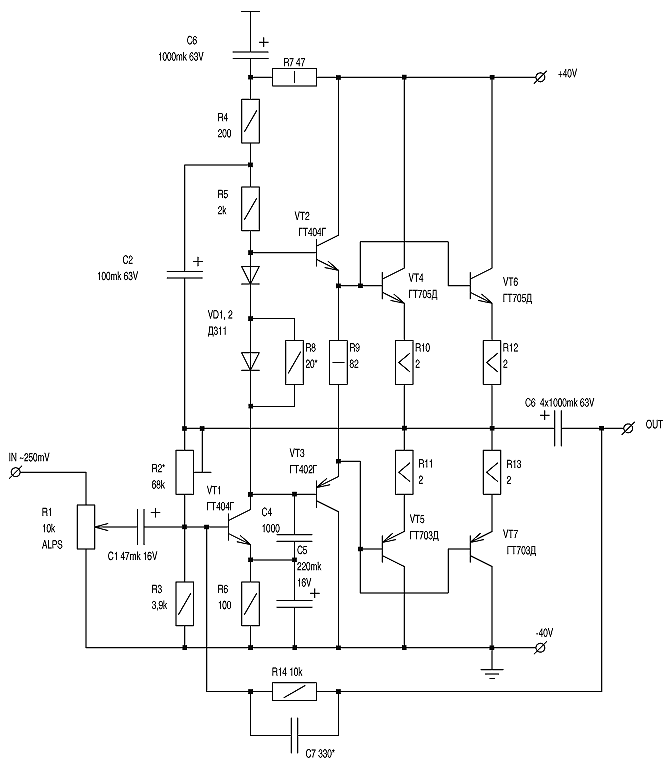

если у вас ширики то лучшее решение гт703/705 на выход будет на много лучше особенно если с буквой Д найдете у них бэта 90--250и напруга 40в
2200-3300мкф достаточно для этой схемы.
В схеме ничего не менять? Только замена транзисторов? Ток покоя выставить - и всё?
Не слушай и транзисторы не трогай только электролиты,а то сломаешь вещь будешь мучится делать,Юан вообще Дешник.

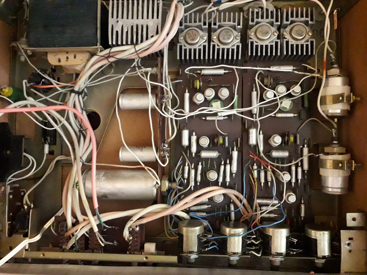

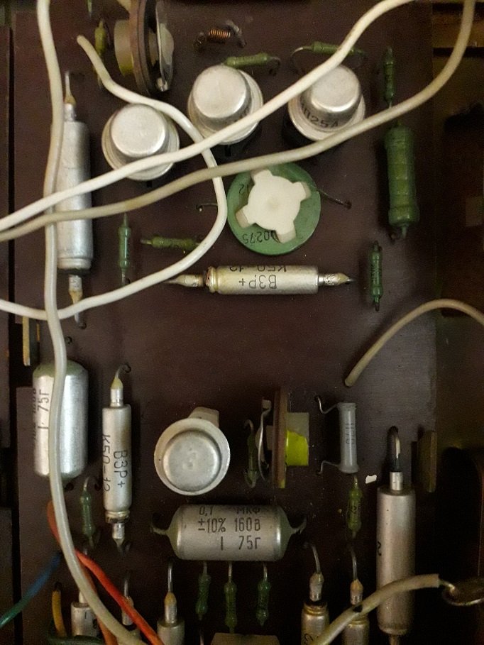

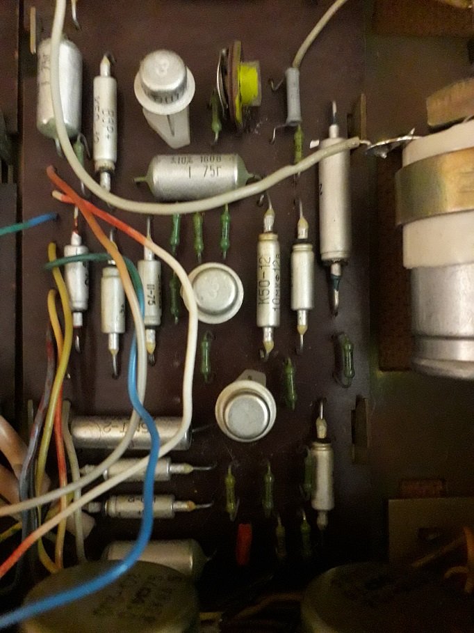

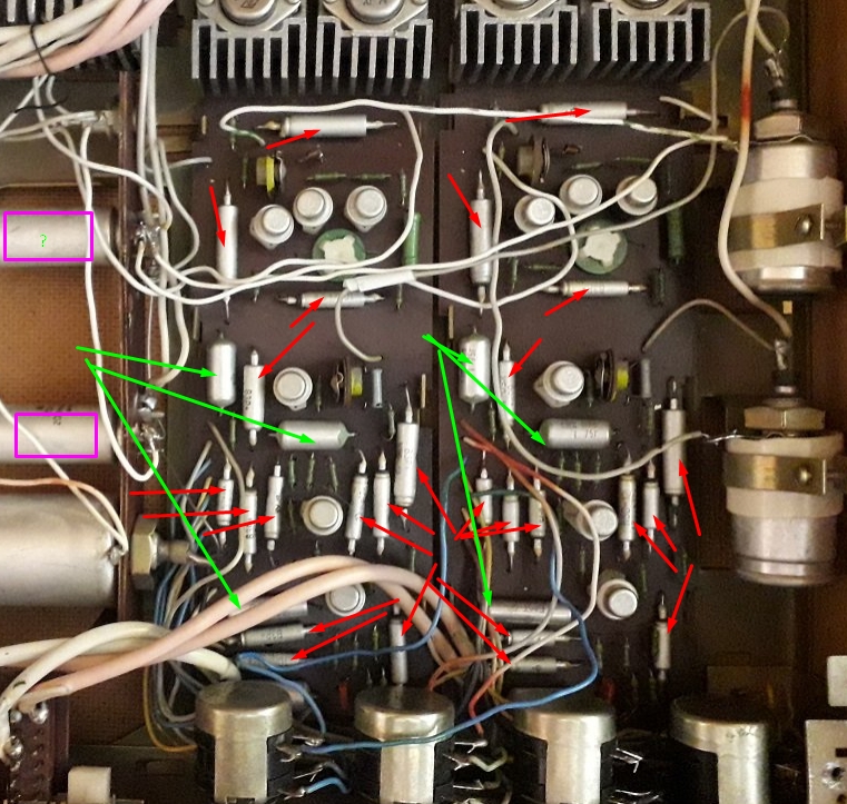

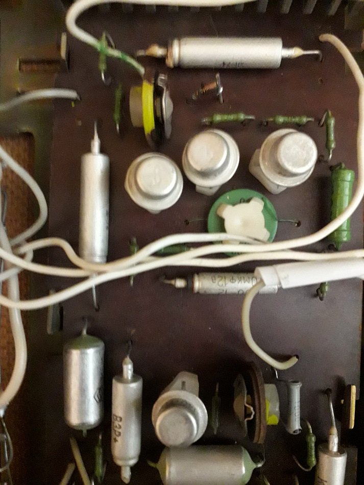

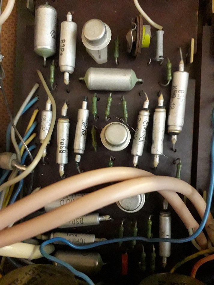

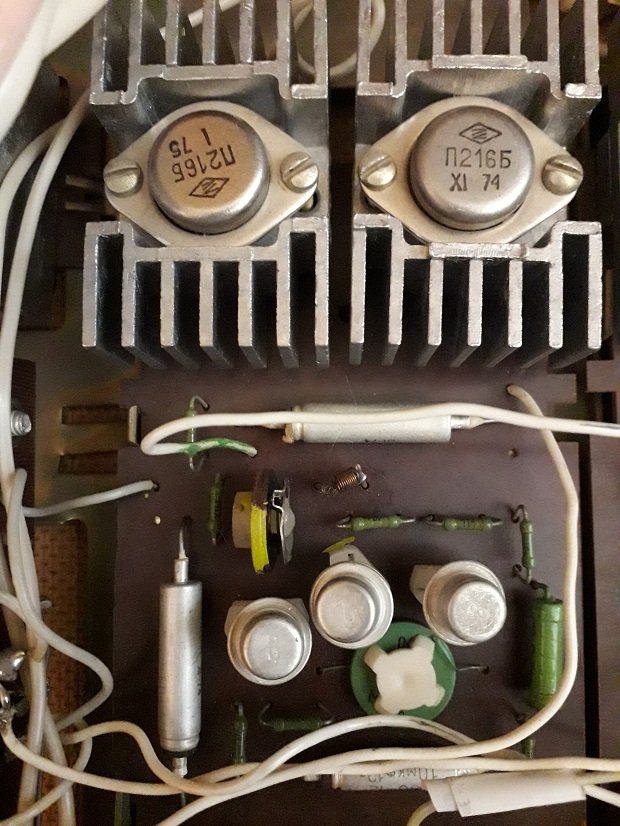

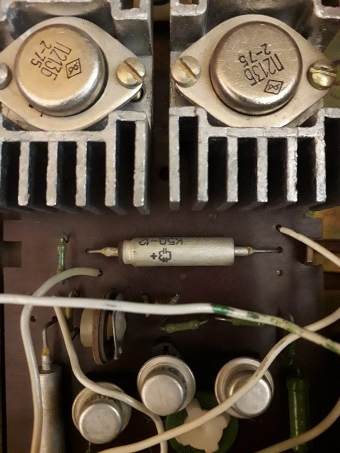

Я пока собираю общественное мнение. Сломать хорошую вещь, если её кто-то когда-то сделал, всегда успеется. Один канал с П213Б отлично звучит, второй, который с П216Б, звучит тише и немного подхрипывают ВЧ.
Сделай фото потрохов.
Тихий канал
    114 KB · Просмотры: 0
    116.6 KB · Просмотры: 0
    126.7 KB · Просмотры: 0
Громкий канал
    111.4 KB · Просмотры: 0
    111.9 KB · Просмотры: 0
    109.8 KB · Просмотры: 0
Общий вид
    273.8 KB · Просмотры: 0

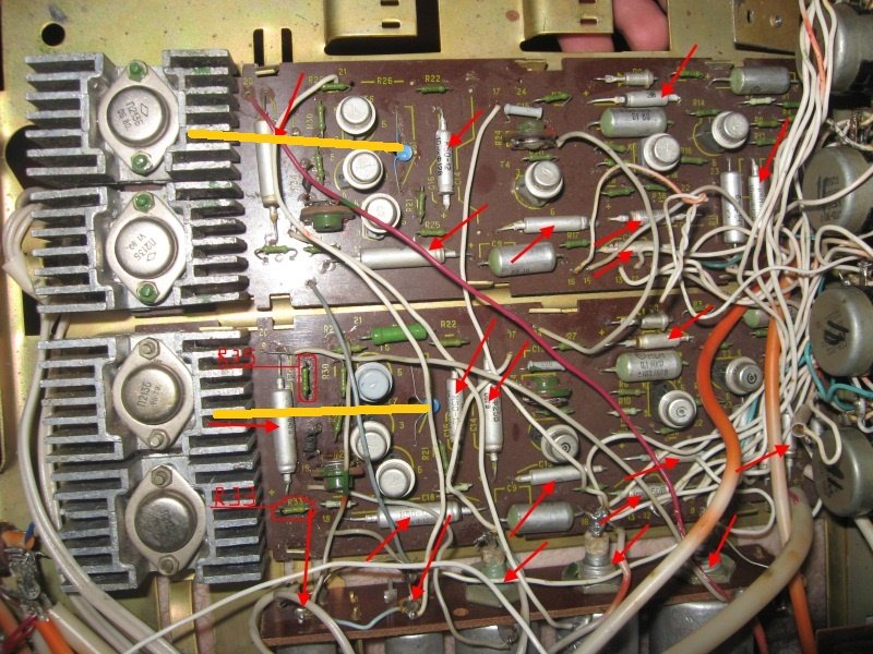

Те кондеры что с красными стрелками,не в параметрах или на издыхании и с приличным сопротивлением.
Менять.
Те что с зелёными стрелками,стали больше по ёмкости на процентов 50-70.Их в принципе можно не трогать.
Те что в розовых квадратах просто отпаять + и проверить ёмкость,должны быть по идее в норме но кто знает.
Большие в питании тоже проверить на всякий.
