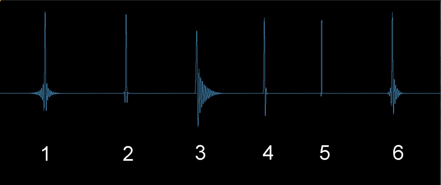

Провел тест как на видео сталкера, влияние фильтров на фазу и как итог на Step Response.
IIR фильтр это 24 Дб на октаву Батерворд, ФИР с 96 на октаву спокойно справляется. FIR фильтр прекрасно выруливает.
И это только одна НЧ полоса.
Выводы кто-нибудь сделает? Rimtotal интуитивно выложил именно Step Response, на которой чётко видно основное отличие фильтров, а не импульсную характеристику (там тоже видно, но не так очевидно).

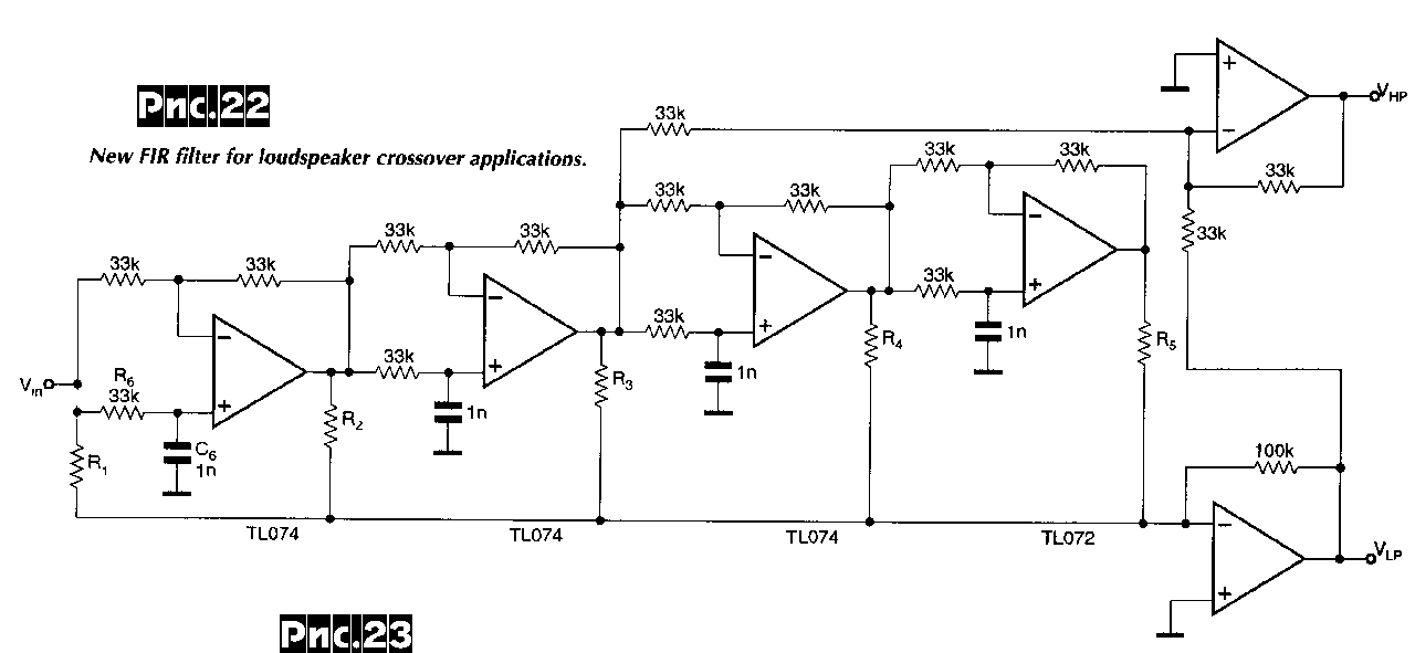

"А мужики-то не знали", что FIR фильтр можно сделать на обычных операционниках!!! Вот вам, пожалуйста!!! Кто смелый? Вперед! smile_1
Ну такое себе, multisim такую дичь выдаёт, тяжело это фильтром назвать
При том, что автор статьи еще и выиграл 100 фунтов за это!
