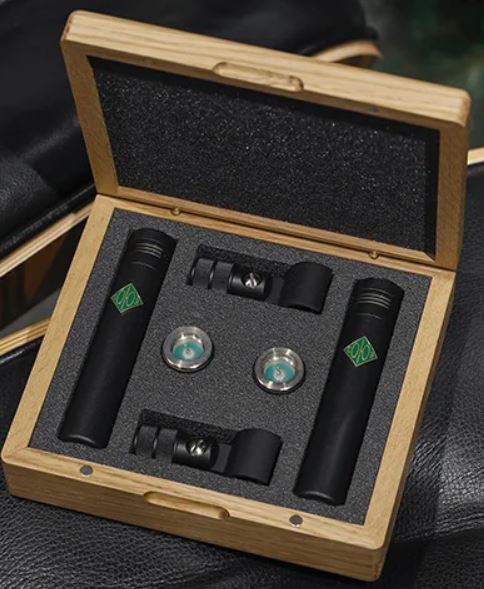

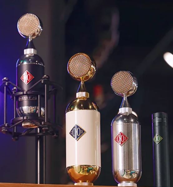

вэй з мир :D ну какое ж заблуждение, немного красок разве ж :)
Я про такие:
те же капсюли, а деньги другие

Ими измерять АЧХуи весьма затруднительно, хотя как вокальные - высший класс. Но закрутите винты и будет Вам счастье.
Там одна коробка из бука, дуба или красного дерева, уже большущие деньги. У меня была из краснюка. Про красное дерево анекдот. В 1996 (97)г. я увидел коробку красного дерева, подобранная пара ламп 300В. Вестерн Электрик. Коэфф усиления различался в 28%. я с трудом осознал, что у русских ламп допускалось отличие в типе ламп (не в партии -30%). Остальное в брак. Да и цена у этих Вестернов была плёвая, "всего" 890 баксов. Говно деньги, на них в России тогда было можно прожить припеваючи месяца три всего. У моей жены учительницы тогда ставка была 20 баксов.
Но мы идём другим путём. Микрофон с калибровкой всего 50 (баГсов).
А вообще всю жизнь восхищаюсь на тех, кто может обычное продать за дорого.

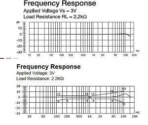

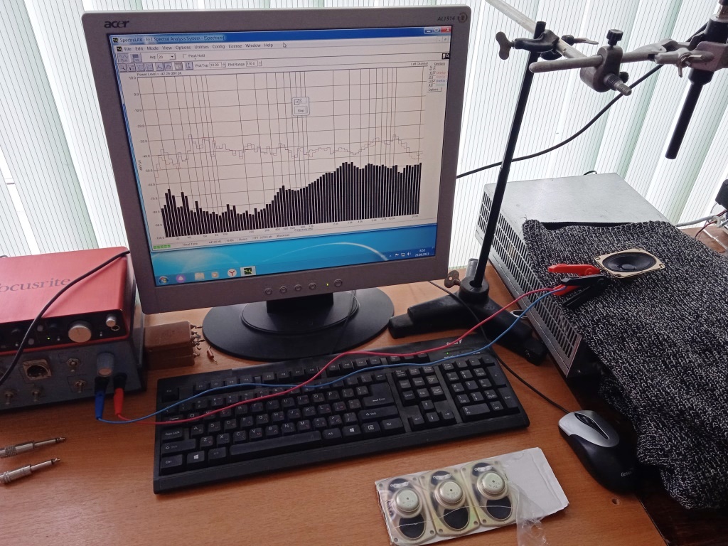

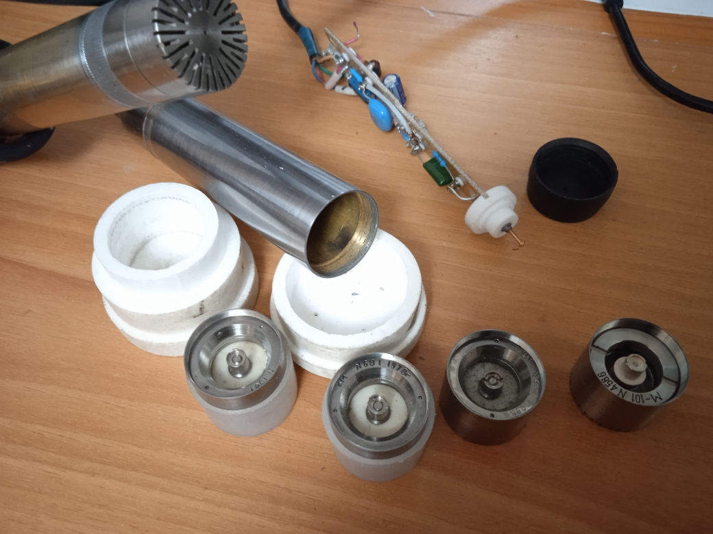

ваш микрофон у меня в деле :) пользуюсь, спасибо еще раз :)
и даже сверял со своими добытыми капсюлями...вполне все правильно показывало https://ldsound.club/threads/samodelnye-izmeritelnye-mikrofony.1091/page-12
PS скорее да..по жизни :D лихайм

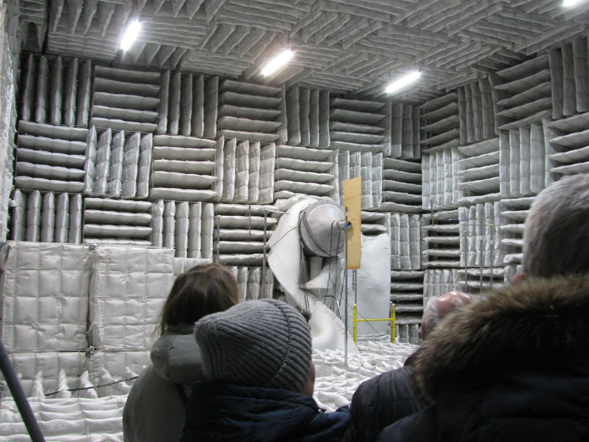

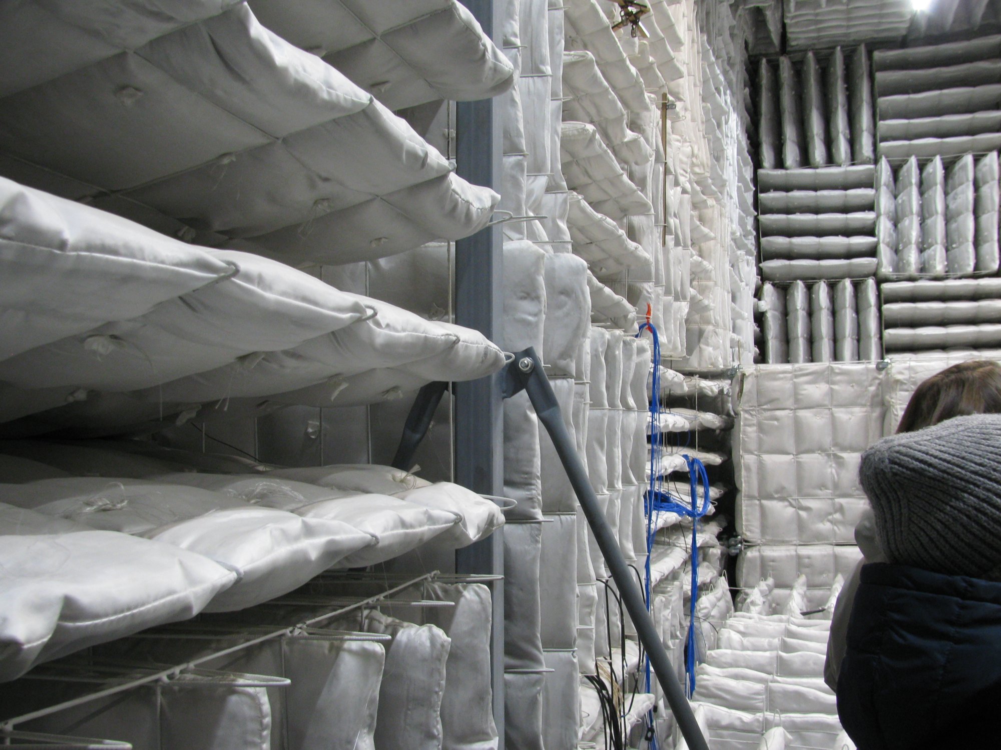

"Доступных безэховых камер в России и в бывшем СССР, нет. "
Камеры есть, просто мало кому нужны....Был на экскурсии в этом году.
Виталий, а где это Вы были на экскурсии? Если не секрет.
Доступные, это когда одна измерительная сессия стоит 50-100 у.е. А не 1000.
А на самом деле если есть дача или дом в деревне, то это практически камера. Главное дождаться часа в три ночи тишины, и дать розовый шум погромче. Ноутбук под мышку и дёру побыстрей. Спасут только ноги. Зато результат более достоверный, чем в камере первого класса. Это как в фильме Кустурицы про кошек: Наш виски, Босс, лучше настоящего, потому, что у нас технология лучче.
У нас на заводе была надстройка техническая на производственном корпусе3х3х3м. Ей на крышу ставили стойку высотой 3м на неё, также на стойке микрофон. Всё хорошо, но рядом станция сортировочная.
Вот уже самописец почти доехал до конца, и вдруг БЗЫДЫМС, мочи мочало, начинай с начала. Склеивать графики не разрешалось.

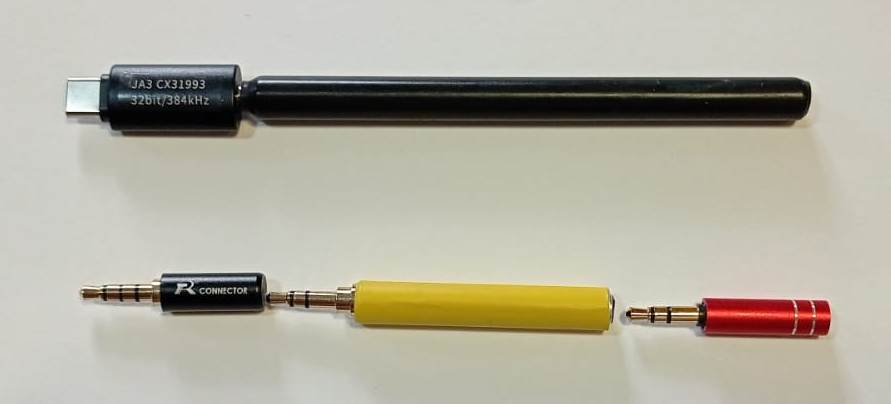

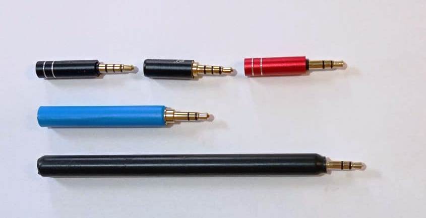

Наделал кучку микрофонов для смартфонов/планшетов.
Можно втыкать непосредственно во вход гарнитуры, или через внешний АЦП. Разьём может быть по заказу4-х или 3-х полюсный.
Капсюли отбирал с собственной неравномерностью не более 6 дБ в диапазоне 40-12500 Гц, (кто в теме, знает на что это влияет). Файл калибровки прилагается. Калибровка в диапазоне 10-22000 Гц в 1/9 октавы.
Длина трубы20, 27.5, 50 и 100 мм, это кому как удобно.
Цена с файлом калибровки 2300 руб.
Кому интересно, пишите в личку.

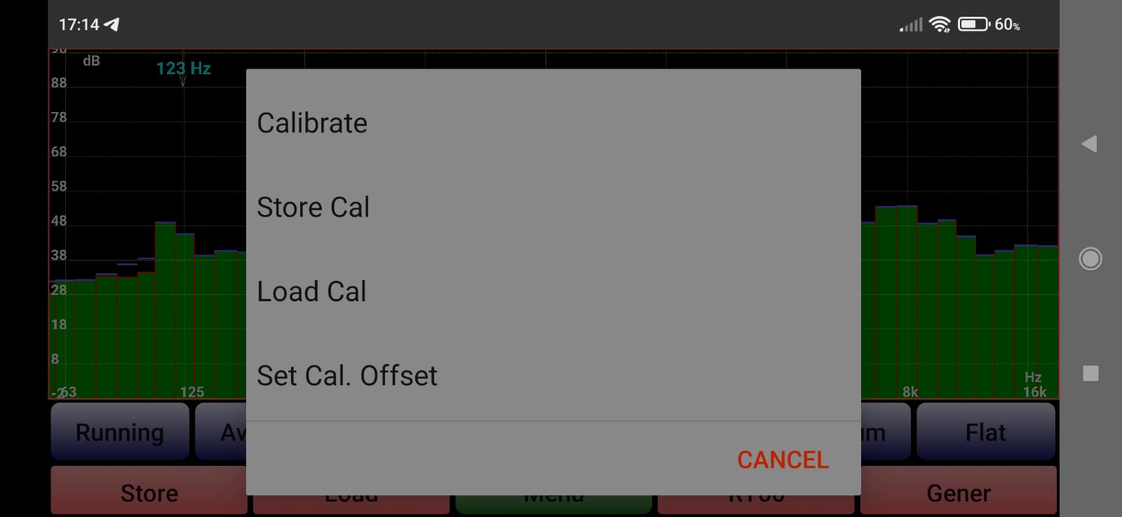

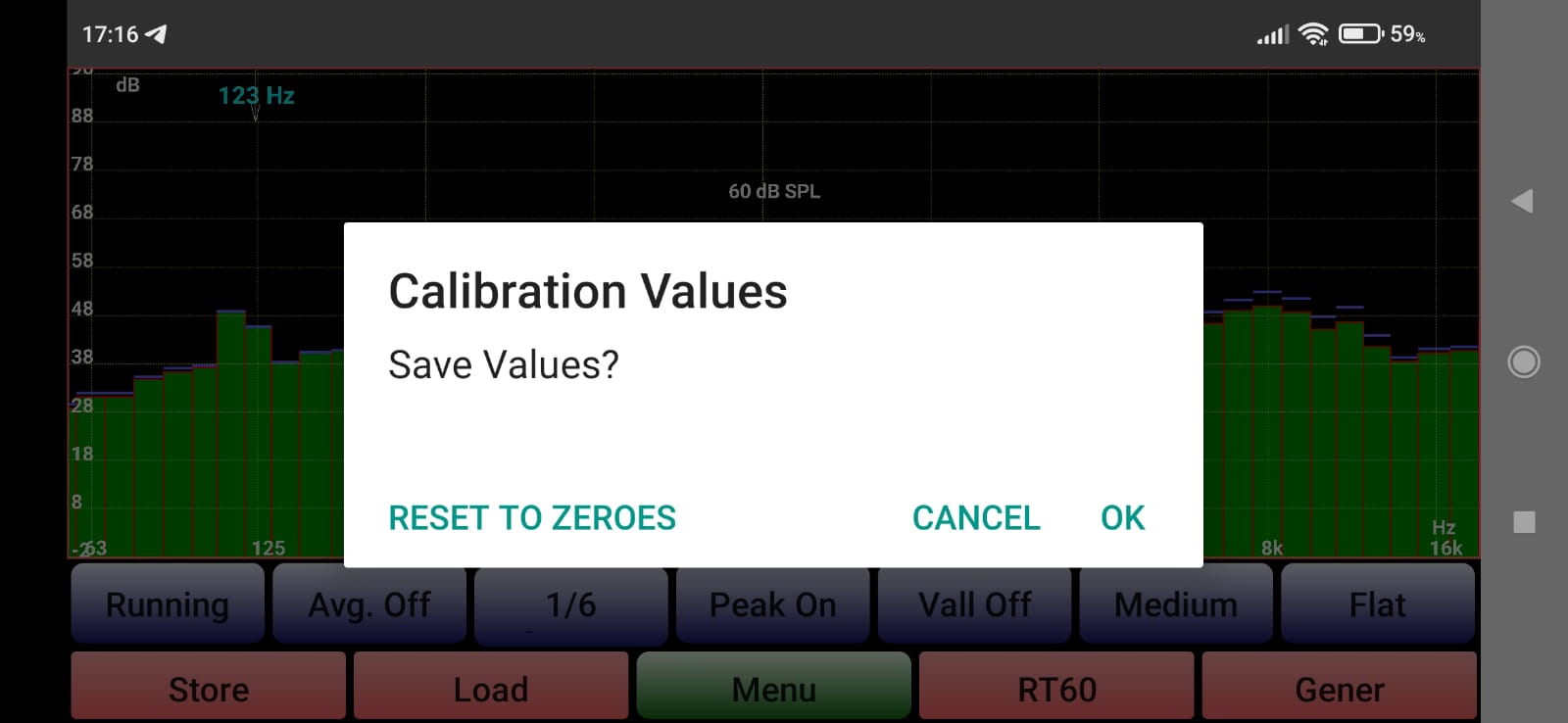

В АудиоТуле записать в папку Основная память /Android/data/com.julian.apps.AudioTool/files - это для АудиоТул
/Android/data/org.interorbit.spectrum - это для Спектроид.
В первой программе можно пальцами ввести прямо на экране для каждой третьоктавной полосы данные и записать их в память
Со спектроидом не разбирался, но видимо тоже можно вручную забить данные.
Был вопрос в личку какими программами можно пользоваться. Транслирую сюда, может не только задавшему вопрос будет интересно:
Программы из ГугольМаркета:
1) АудиоТул, замечательная программа, но этот подонок перестал её продавать в Россию. Но на просторах интернета есть даже последние версии.
2) Спектроид из минусов невозможность измерять на розовом шуме в дробьоктавных полосах. Зато лучший вариант для того, чтобы посмотреть спектр сигнала, вычислить спектр гармоник.
3) Возможно есть ещё много программ, но я ими не пользовался. Выкладывайте сюда, что у кого есть. Знаниями надо делиться, иначе погибнем.
*Подонок это не фамилия, или официальное звание, это моё личное мнение, его можно проигнорировать.

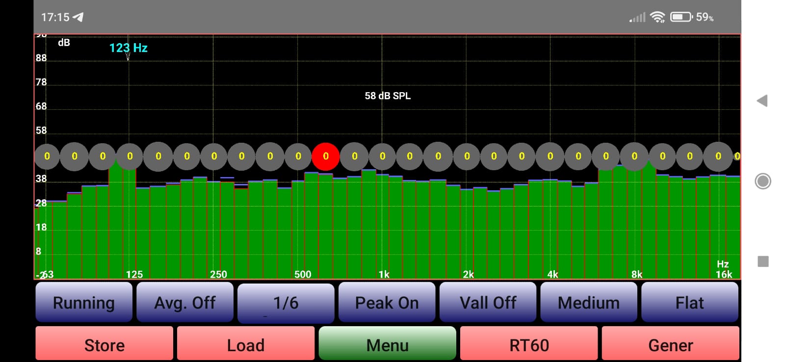

Заходите в меню, там есть закладки
Калибровать - это для трудяг, любителей пошевелить пальцами.
Сохранить калибровки
Загрузить калибровки - Это для ленивых Записал в папку и подключил файл
Это для любителей пошевелить пальцами. Вносите поправки в каждую полосу. Потом обязательно сохранить.
Не забывайте, что каждый телефон кривой по своему. у одних просто полоса со входа микрофона обрезана. У других (продвинутых балбесов) внесено что-то подобное кривым равной громкости на небольших уровнях громкости, и т.д. Это тоже надо учесть.
Для ленивых всё посто, заходите в загрузить калибровку и вставить файл.

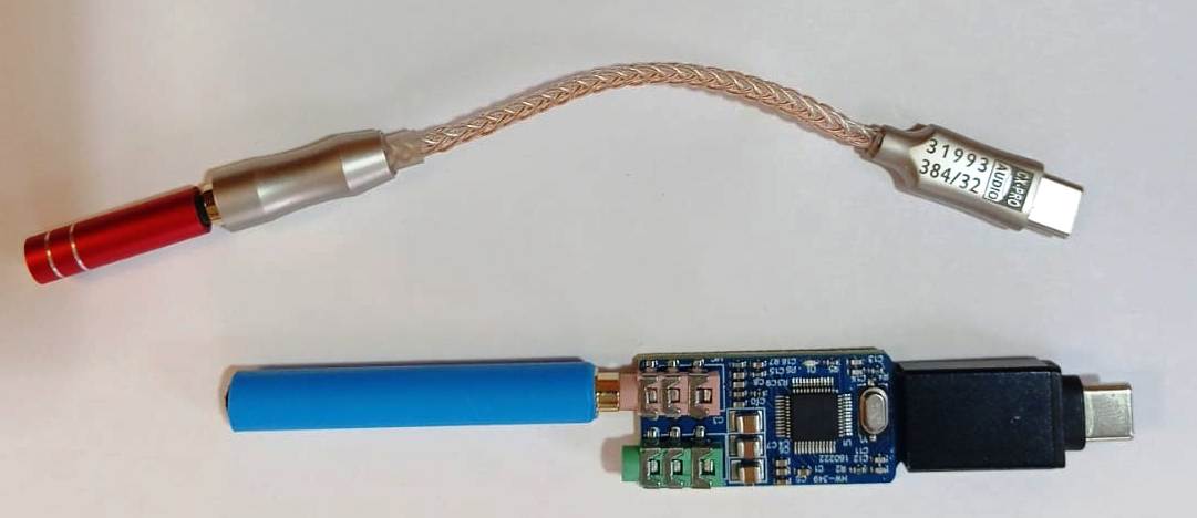

Раньше писал об этом - выход, включить микрофон через АЦП. Можно даже дорогую за 5 баксов.

А сзади пара здоровых парней катят телегу с аккумуляторами.
"Внешние АЦП" звучит грозно и гордо. На фото видно, что это такое.
    34.7 KB · Просмотры: 95
30 Окт 2023
113
130
14
Ленинград
У меня такая басы валит с 150 Гц.
Тут есть нюансы.
Речь идёт о той, что сверху на картинке, или снизу?
Тракт валит по выходу, или по входу?
Для проверки входа рекомендую использовать любой проверенный источник сигнала, а не что попало.
Я имел дело с 5 экземплярами АЦП СХ31993 (ЦАП-ная часть его вообще не интересует). Завал на 10 Гц не более 3 дБ.
Я имел дело как минимум с 200 экземплярами АЦП СМ 108 (ЦАП-ная часть его вообще не интересует). Завал на 10 Гц не более 2 дБ.
А может с микрофоном завал со 150 Гц? Тогда какой это микрофон, может для него это норма?
Как видите набор причин может быть большим.
Появился ещё вариант микрофона на АЦП СХ31993.
Варианты комбинаций могут быть разными.
И никаких завалов на НЧ.

1) Есть микрофоны измерительные. Обычно "более менее ровные". Но очень дорогие.
2) Есть то, что я пытаюсь применить для тех, кто не может очень дорого, но хочет "достаточно ровно".
Нельзя путать "типовая характеристика" АЧХ микрофонного капсюля (это то, что в рекламе, видят все) и поле допусков, это то, что написано в ТУ, не видит никто, но это и есть реальные значения.
У меня при отборе неравномерности АЧХ в 8 дБ обычно отбираются 40 из 100 шт. максимальный раскардаш, который попадался - 24 дБ в диапазоне 30-16000 Гц, но это единицы.
Ниже две картинки для 6 мм капсюлей НМО 6-6-3О, лучшие из 6 мм.
3) Есть третий путь - искать Б/У "настоящие - Брюль и его клоны. Это обычно дорого, но не очень. 20-200 у.е за капсюль+ примерно столько же за трубу.
По КНИ сами капсюли в диапазоне значений ЗД до 100-105дБ обычно вполне пригодны для измерений КНИ до 0.01%, но схема самого микрофона иногда сильно усложнена (Например Беринхеры), там КНИ ограничивается схемой преда, обычно не лучше 0.15%.
А) Расчитать - прочтите докторскую Вахитова среднего (есть в библиотеке ЛИКИ, была и у меня, но сп... дили на кафедре акустики ТРТИ), там построена подробная математическая модель, достаточно точная.
Б) Измерить - два пальца об асфальт. Использовать все компоненты тракта с параметрами на порядок выше предполагаемых параметров микрофона.
Ниже две картинки для ясности на счёт "мы привыкли".

дык и сейчас делают отличные микрофоны (капсюли) у нас..но цены....
взгляните на октавовские Союзы за 80-100 тыр. (они очень хороши :))
А потом сопоставьте свои возможности. Некоторым (мне в частности) проще найти конденсаторный капсюль из прошлого, спаять схему Александра Сергеевича или Александра(Lenivo) и хоть пой хоть измеряй.
Насчет "пой"- искренне согласен. Естественность звучания голоса в измерительном микрофоне удивляет. С ужасом вспоминаю записи с "мыльницы" МД-47, где звук голоса мама не узнает , не говоря уже про нудный зудящий фон, но измерительный микрофон, даже электрет, с собранным на куске макетки предом и питанием от Кроны, дает превосходное звучание. Другое дело. он ненаправленный, в отличие от певческих с кардиоидой и суперкардиоидой, те не заводятся на сцене. Наши МКЭ-100 и 271 сделаны с учетом этого эффекта. И звучат шикарно .
