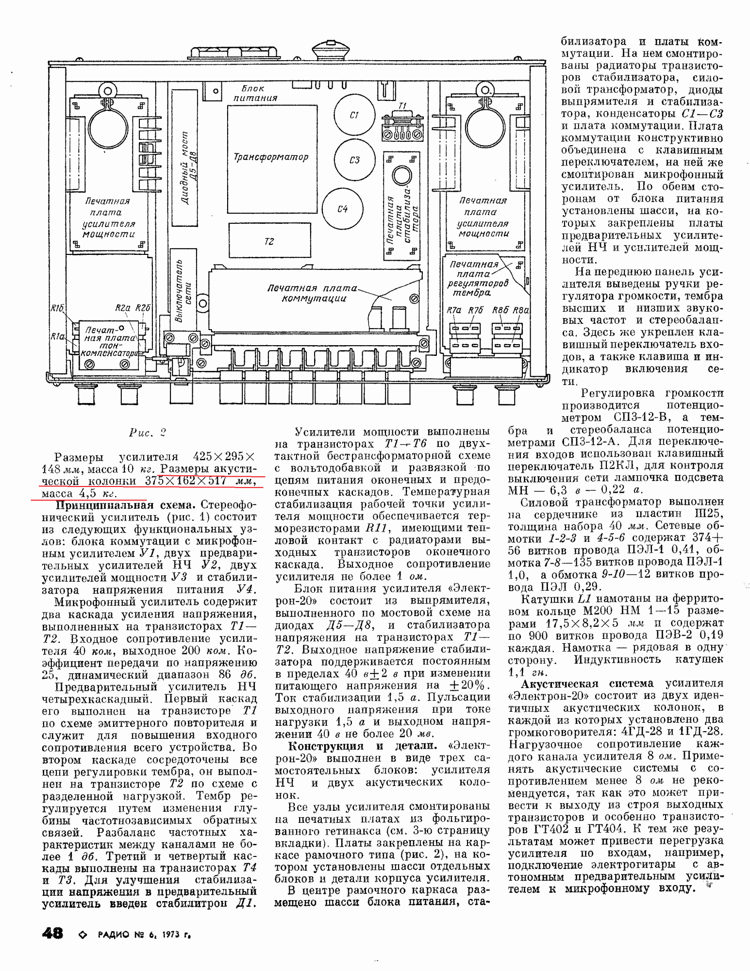

Сделать две АС по 8 ом, габариты колонки указаны

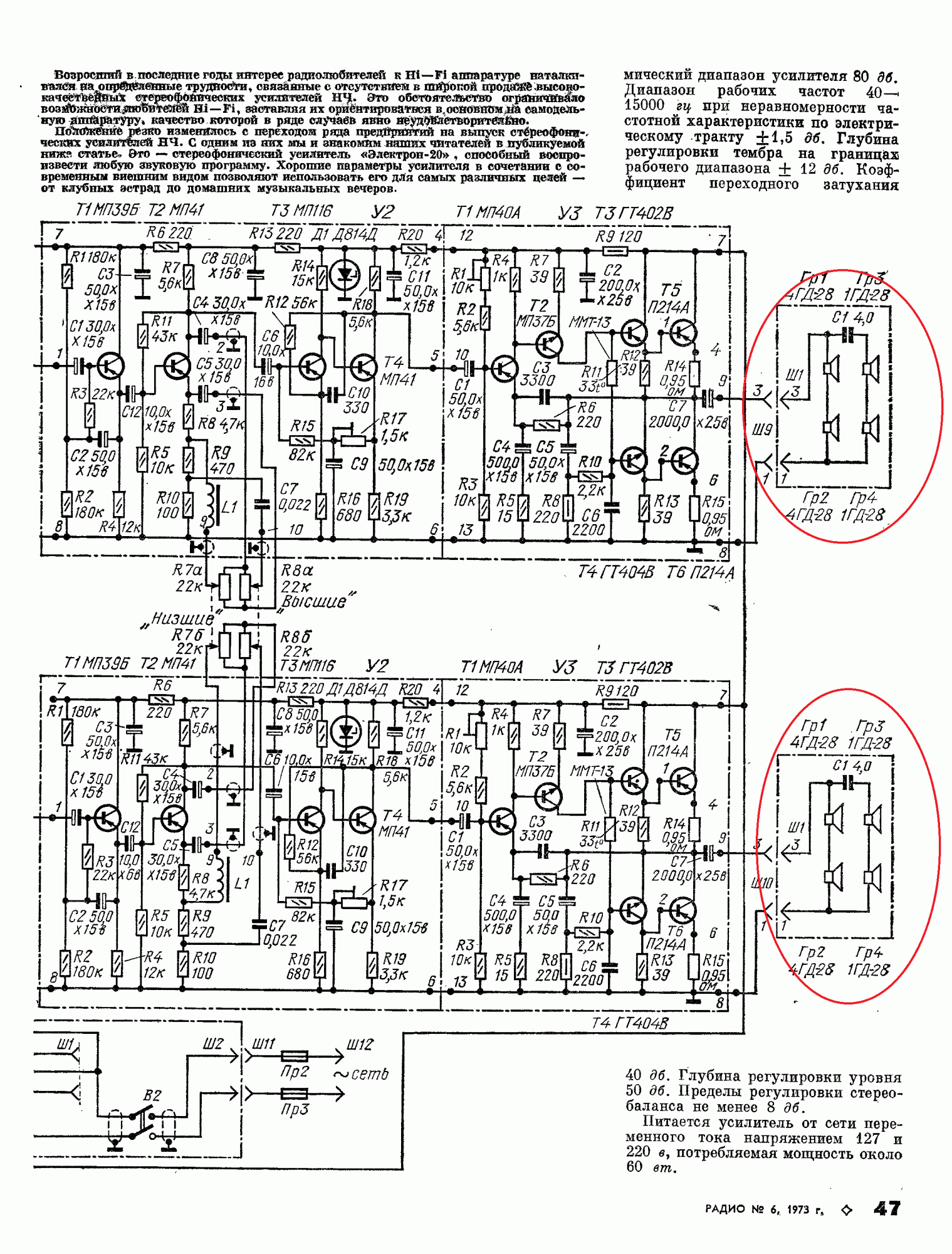

Можно посложнее, СА-5 от Корвета-стерео
    424.5 KB · Просмотры: 283
    507.9 KB · Просмотры: 238
