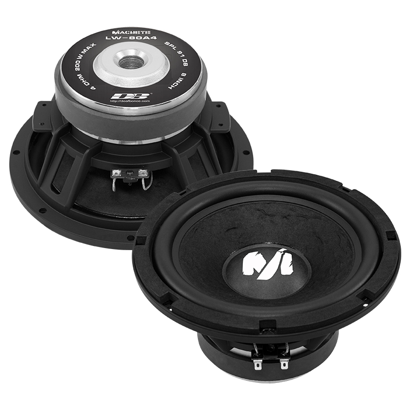

Alphard Machete LW-80A4
Денис с Азвука подбил на покупку.

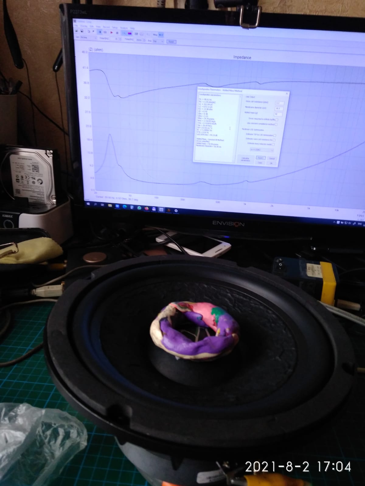

Не размятые, прямо из коробки:
Parameter, Value, Dim
Fs, 46.16, Hz
Re, 3.20, ohm[dc]
Qt, 0.42, -
Qes, 0.48, -
Qms, 3.20, -
Mms, 28.24, grams
Rms, 2.560345, kg/s
Cms, 0.420881, mm/N
Vas, 27.03, liters
Sd, 213.82, cm^2
Bl, 7.397008, Tm
ETA, 0.53, %
Lp(2.83V/1m), 93.36, dB
Le, 157.66, uH
L2, 603.60, uH
R2, 12.76, ohm
L3, 0, uH
R3, 0, ohm

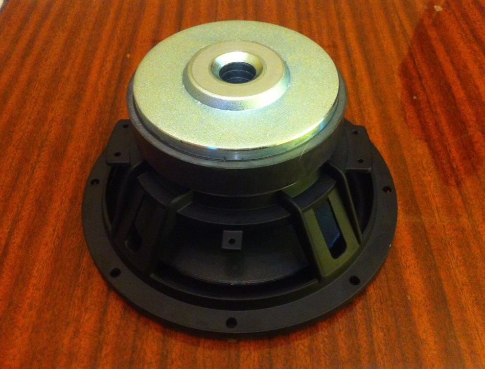

С Ростова за 12 дней прямо домой. Фантастишь!

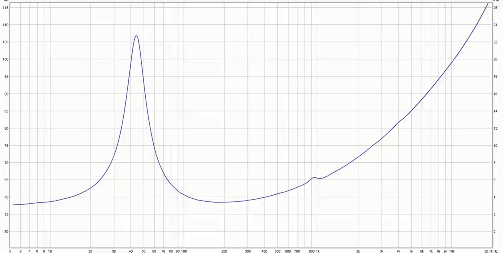

Поверю в резонанс, у их младших братьев 6,5" - 67 Гц:

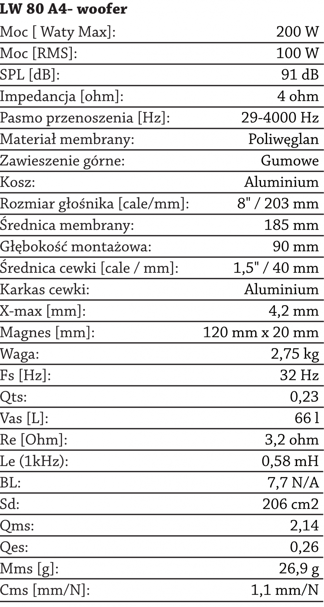

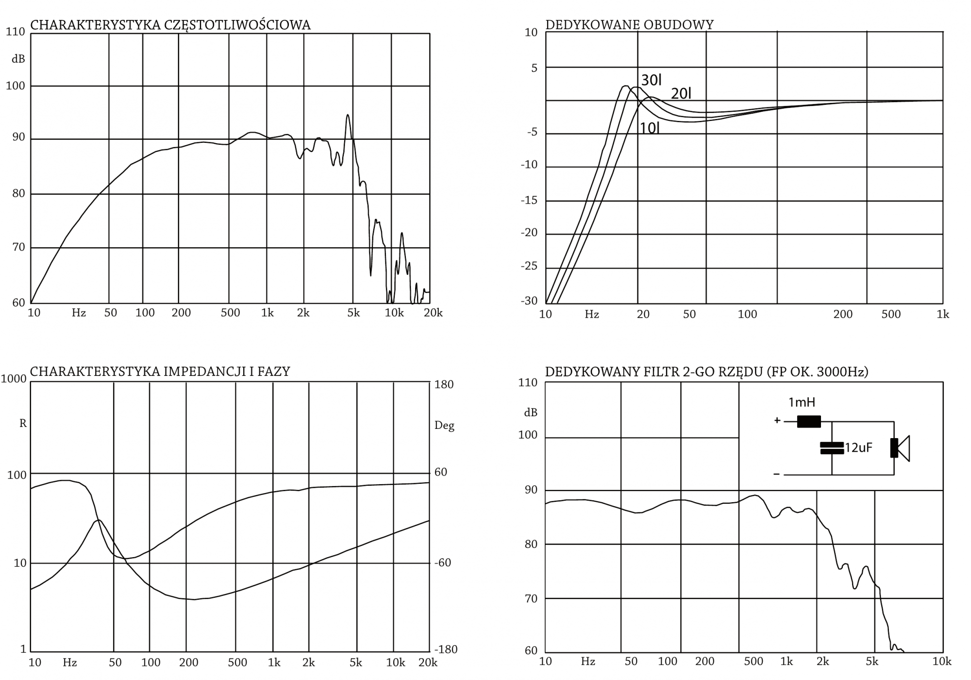

Это от Дениса измерения. Я свои не разминал, не слушал, не эксплуатировал. Только из коробки померял в Limp.
Табличка "LW 80 F4-woofer" из старого проспекта найденого в сети. первоначально мой пост состоял из 3 -х сообщений, но администрация перекроила по своему.

Не обращайте внимания. Дмитрий напридумал про все. Это максимально мягко сказано. Сравнивать данные с полиграфии на коробке (хрен знает когда напечатанными и для какой партии) с реальными замерами и делать глубокомысленные выводы о потере какой там "коробченки и росте маленькой собаченки"- ерунда полная.
Динамик просто отличный.

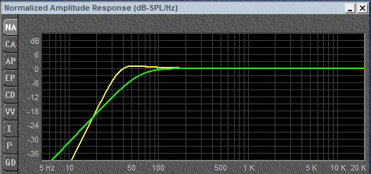

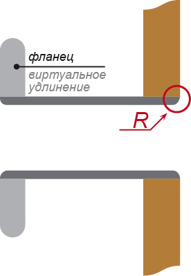

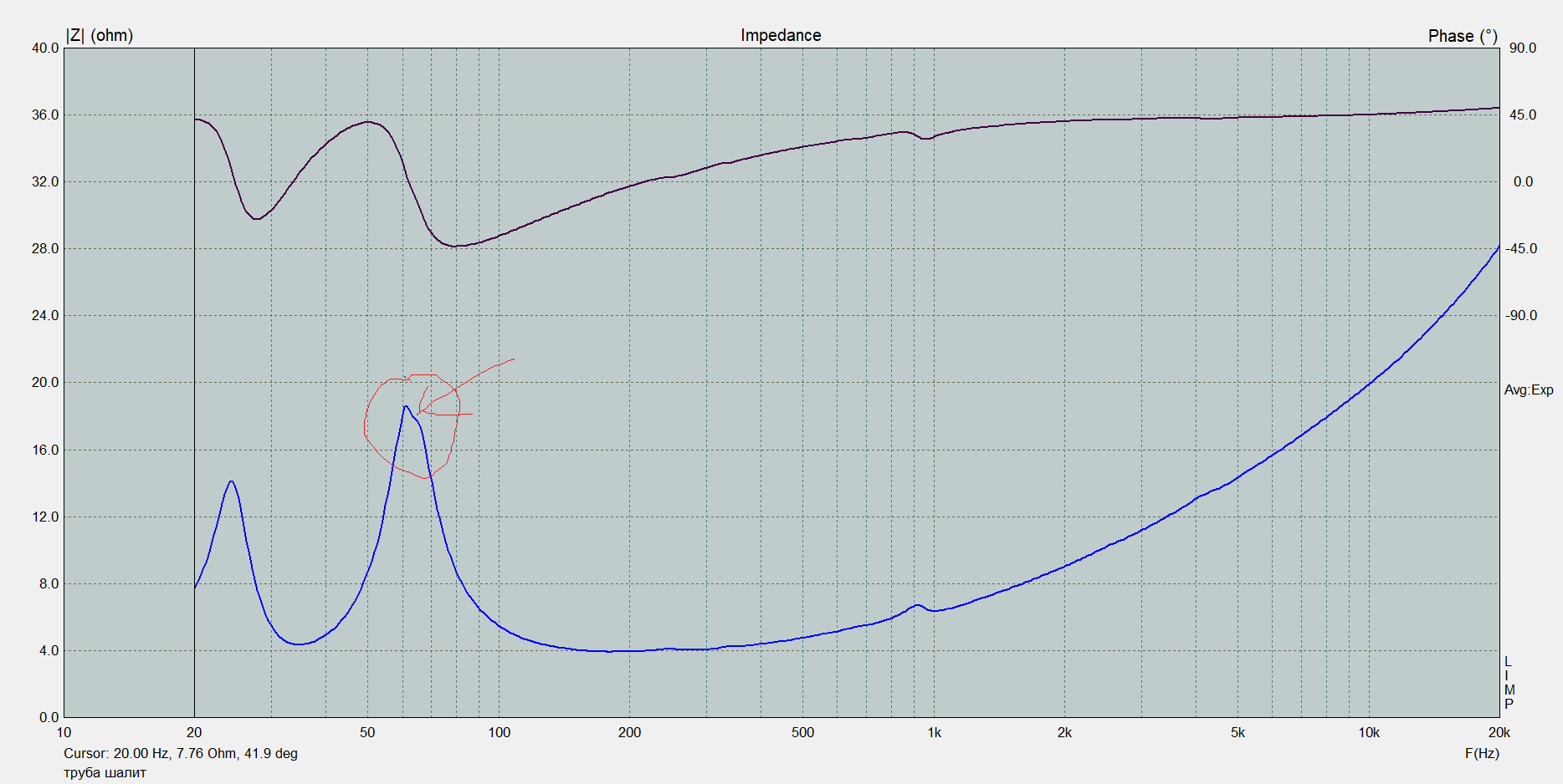

Люди добрые, посмотрите на картинку. Вставил один динамик Alphard Machete LW-80A4 в свой ящик 40 л. В нем два порта из сантехнических труб по 17 см длиной, внутренний 46 мм. Оголовье наклеено красивое с аудиомании типа, внутренним диаметром 50 мм. Затыкаю порты, и красивый такой пик сразу, без каких либо ступенек. Это края трубы красоту портят? Собрался завтра уорачивать порты, может и края обточить у этих сантехнических трубок сразу?

В любом случае, на торцах трубы делаем радиусы/фаски. Трубу внешне чем-то задемпфировать (антишумка, войлок и т.п.) Классика.
Как вариант, когда труба чуток не лезет в ящик:

А это где? Типа убавить чего то там и я увижу кругленький такой верх и успокоюсь с этим вопросом?

Поставил 1/48. Стало красивее, спасибо.

Попробуйте 20 литров и настройку 55Гц. Труба Ф 6см L 7см. по факту подстроить на 55Гц.

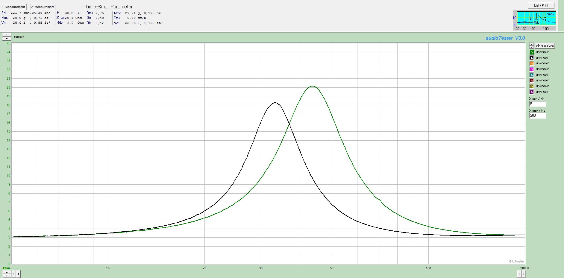

Замерил TS параметры динамика "из коробки" не размятый. В аттаче.
Разомну, выложу после разминки.
Segun, очень близки к вашим. Снимал с REW.

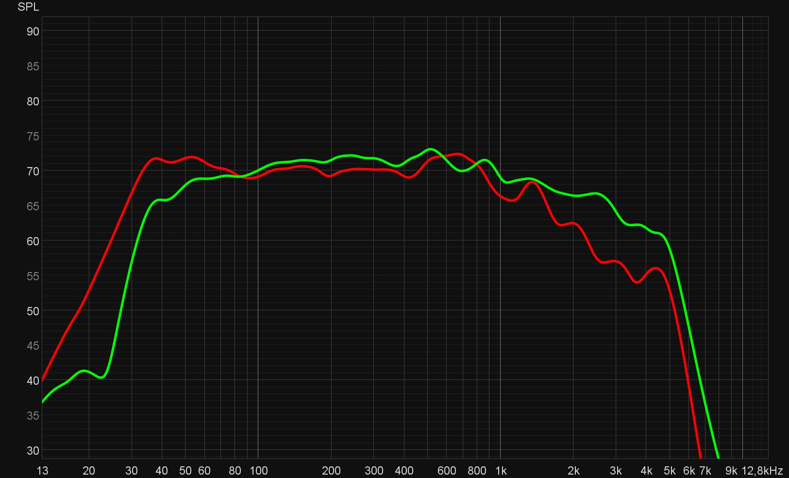

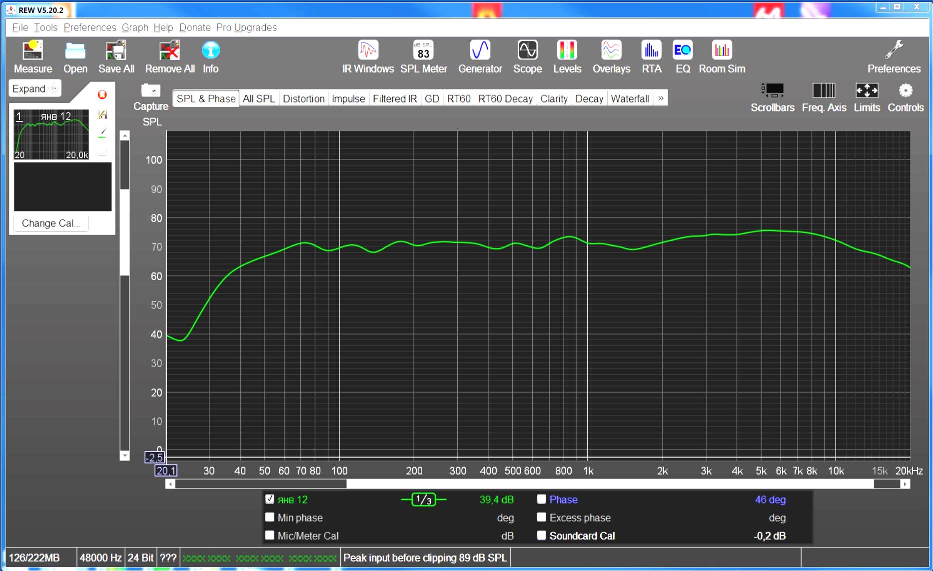

Как и обещал выкладываю АЧХу. Сразу оговорюсь, это первая прикидка. Все параметры взяты чисто интуитивно без проверок и сравнений. Все это планирую сделать позже. Двухполоска. Пищалка TW030WA11 c Fрез.=800Гц. Та самая, которую тоже советовал Денис из Азвука.
Биампинг. Два раздельных усилителя. Выходы напрямую подключены к динамикам. Кроссовер активный на DSP ADAU1701. Частота раздела 2кГц. Фильтра (оба и ФНЧ и ФВЧ) Linkwitz-Riley 4-го порядка (24дБ на октаву). Больше ничего нет, никакой дополнительной эквализации.
Колонка стоит на диване. Микрофон (колхозный, некалиброванный) где-то на расстоянии 70см от нее, на уровне пищалки. Замер в широком окне. Ничего не передвигал и не пробовал варианты. Позже буду экспериментировать и выложу результаты сюда. Думаю, по крайней мере Segunу будет интересно. Вот эта горбина на 5-6кГц и завал после 10кГц, не микрофон ли часом картину портит?
Я хочу немного продолжить тему по этим динамикам. Ниже 2 хар-ки. Динамик в ящике 36л. Фазоинвертор настроен на 36-40 Гц.
Динамик срезан фильтром ФНЧ на частоте 4 кГц. Измерения на расстоянии 20 см от центра динамика - зеленый график, и 20 см от центра трубы фазика - красный график. И то и другое рядом спереди.
Комнатушка, где я работаю, очень маленькая и вся заставлена вещами. Не знаю, как сделать адекватные замеры на НЧ. Пока только так.
__________________
Что можно сказать по замерам? Или предложите другие условия замеров. Субъективно - "маловато баса". :giggle:
Кому не нравится REW и черный фон, проходим мимо. :giggle:
Не скажу за 5-6кГц, а вот выше 10кГц – весьма похоже на микрофон.
(мик у Вас ∅9 мм или ∅6 мм? Звуковой тракт от выхода на вход откалиброван?)

Не оценивайте картинку предыдущего сообщения. Там участвовала пищалка и замер некалиброванным микрофоном. Хотелось бы мнение чисто по альфард. Тема про альфард, вот и давайте про альфард.
Невидно провала от маленькой комнаты, у меня на 200гц имеет место, может измериловка косячит?
Судя по графикам, ФИ настроен на 38 Гц, что точно соответствует модели: 36-40 Гц.
При этом поведение обоих графиков на частоте ФИ также почти идеально: у ФИ отдача чуть выше общего уровня, у динамика - чуть ниже. Суммарная характеристика на отдалении должна сложиться почти в горизонтальный вид.
Почему субъективно "мало баса" - тут крайне обширное поле для предположений: начиная от нелучшего расположения АС на диване, питания ГД от условного усилителя на микросхеме, до влияния комнаты.
Нужно прогонять все частоты на слух. Пробовать снять АЧХ в точке прослушивания. Нужно пробовать запитать динамик от большого мощного усилителя. И нужно набирать слуховой опыт разных систем.
Но уже зачёт за почти идеальную АЧХ, полностью соответствующую расчетам. За прямое подключение УМ и ГД.
Но ровная АЧХ - отнюдь не критерий качественного звучания. С этого момента поиски звука только начинаются)
