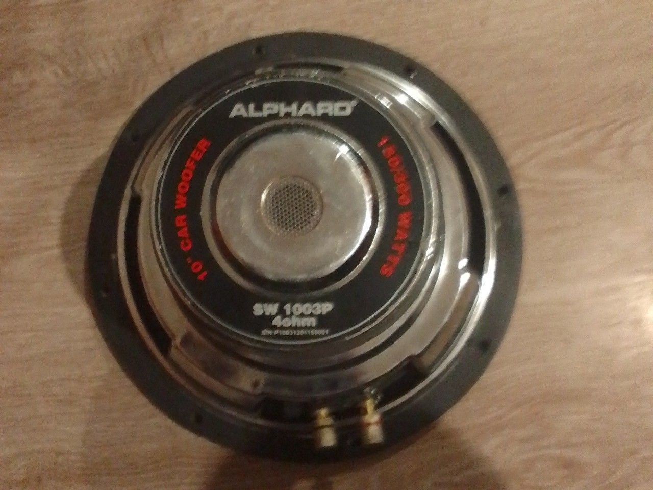

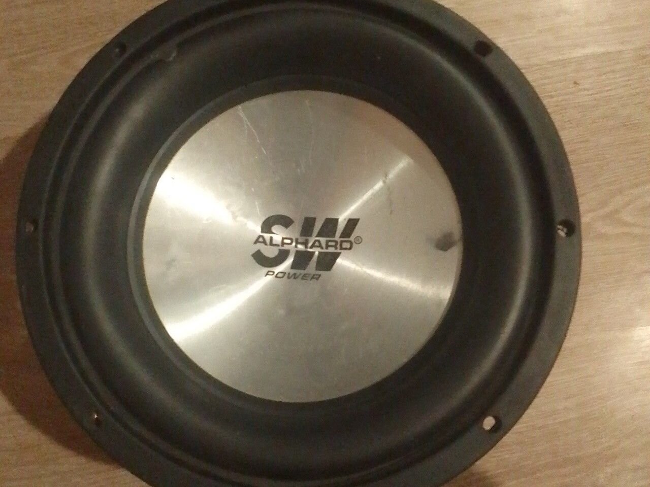

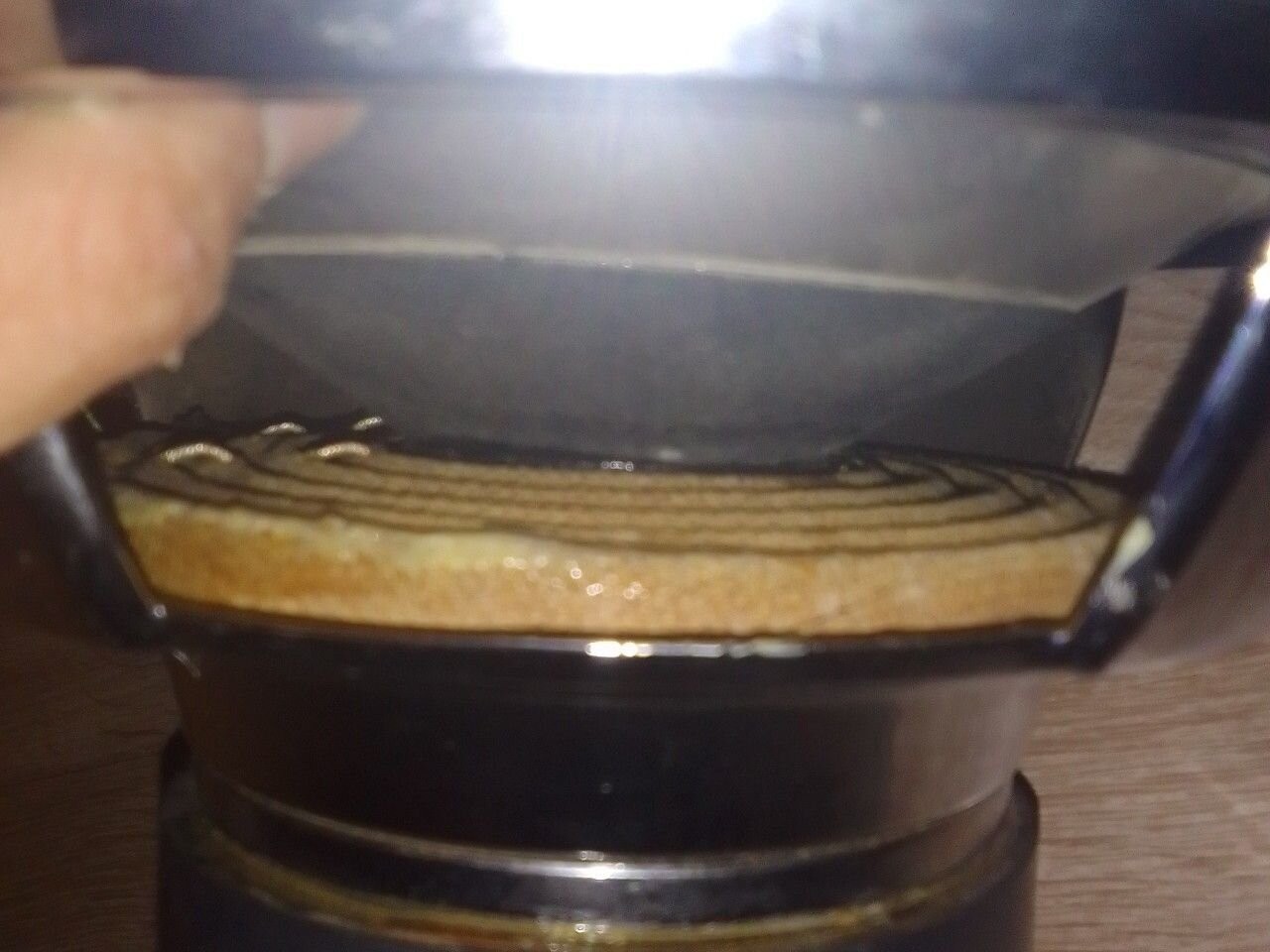

Подскажите, как заменить ЦШ в такой конструкции?

Как обычно. Отклеивайте всю подвижку.
это понятно, а собирать как, центров ать?

Отклеить сетку на заднем фланце и через это отверстие полоски пластика или толстой плёнки (0.2-0.3мм зависит от зазора) просунуть и так можно отцентровать.

Там обычно огромные зазоры. Ставишь на место подвижку и она уже почти всегда ставится не задевая при движении. Поэтому без проблем мажу подвес и ЦШ клеем, ответное место тоже и пока клей жидкий пальцами поправляю чтоб не цепляло. Потом несколько прищепок, а как подсохнет, пальцами прижимаю по всей длине.
Метод с полосками это больше для аналогов 4а32, когда микронные зазоры.

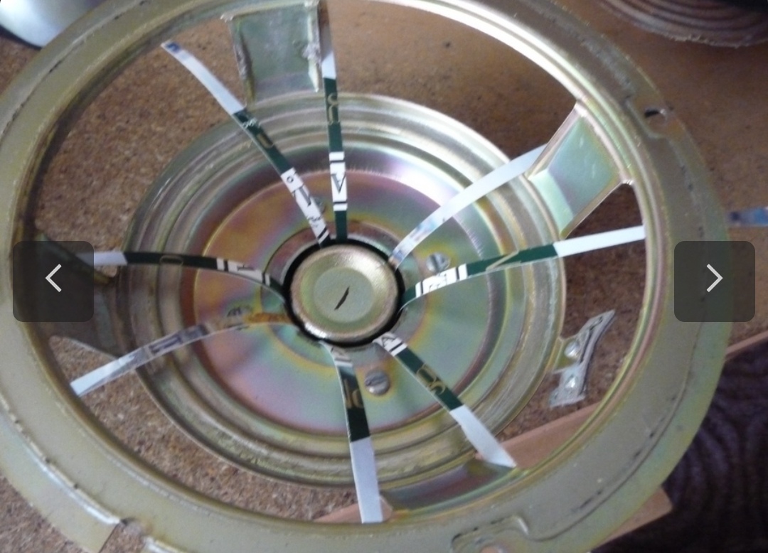

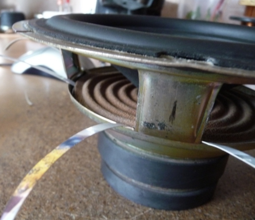

Через отверстие в МС отцентровать катушку в зазоре, можно даже более точно. Имитация проставки между керном и каркасом катушки при отсутствии колпака.
Где-то на форуме есть фото СЧ Sony SS G7 и ещё каких-то НЧ с таким способом центровки. Точно так же буду выставлять катушку и у данных 12" НЧ. Схематично:
Не каждый НЧ конечно можно так. Но, после выдержки времени для клея, слегка перемещая диффузор вверх-вниз, проставочные ленточки довольно легко вытаскиваются. Вытащил первую - остальные уже легче.
Если всё же идут туго - была достаточно плотной посадка, прямой угол края отверстия например, то ручкой кисточки(зелёный цвет),
через отверстие в МС, с тыла упираясь в ту ленту, которую нужно вытащить и придерживая её свободный конец, толкая кисточку или карандаш вовнутрь, выталкиваем ленту из зазора.
Вроде понятно расписал.

Таким образом (ленты с наружной стороны каркаса) перецентровывал ЦШ у 12" НЧ преодолевших длинный путь до нового хозяина. Катушки периодически контактировали с элементами МС динамиков. Ему был важен внешний вид. И это было основное условие.
Отклеил только ЦШ.
Приподнял подвижку вставками из пенополиэтилена между подвижкой и корзиной.
Удалось удалить старый клей с корзины. С ЦШ бесполезно.
С одной стороны (подвижка максимально возможно приподнята) подбором толщины ленты (несколько) определил ширину зазора между катушкой и фланцем МС.
Поделил надвое и набор лент такой толщины вставил по окружности зазора между катушкой и фланцем МС. Катушка выдвинута из зазора максимально возможно.
Со шприца (иголка D=0,8...1,0 mm) нанёс клей Момент-1 на поверхность корзины под ЦШ обходя ленты.
Убрав вставки между подвижкой и корзиной установил подвижку по горизонтали ЦШ и прижал ЦШ там где был наложен клей.
Через N-е время ленты вытащил одну за другой.
Проверил ход подвижки. Всё стало абгемахтно и тех артефактов в движении, которые были ранее не было замечено.
Со цприца подал клей в те места где ранее находились ленточки и всё!
