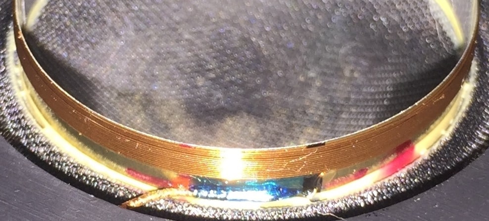

В керне просверлено отверстие. Под куполом распушенная вата, в керне так же вата.
photo_2_2023-06-13_09-27-41-min.jpg photo_3_2023-06-13_09-27-41-min.jpg photo_4_2023-06-13_09-27-41-min.jpg photo_5_2023-06-13_09-27-41-min.jpg

  • керн - 25 мм
  • отверстие в верхнем фланце - 26,67 мм
  • магнитный зазор - 0,84 мм
  • нижний фланец - 63х3 мм
  • верхний фланец - 65х4 мм
  • магнит - 70х15 мм
  • отверстие в керне - 10,5 мм
  • толщина каркаса катушки с намоткой - 0,3 мм
  • высота алюминиевого каркаса - 5 мм
IMG_5032-min.JPGIMG_5033-min.JPGIMG_5035-min.JPGIMG_5036 — копия-min.JPGIMG_5036-min.JPGIMG_5037-min.JPG

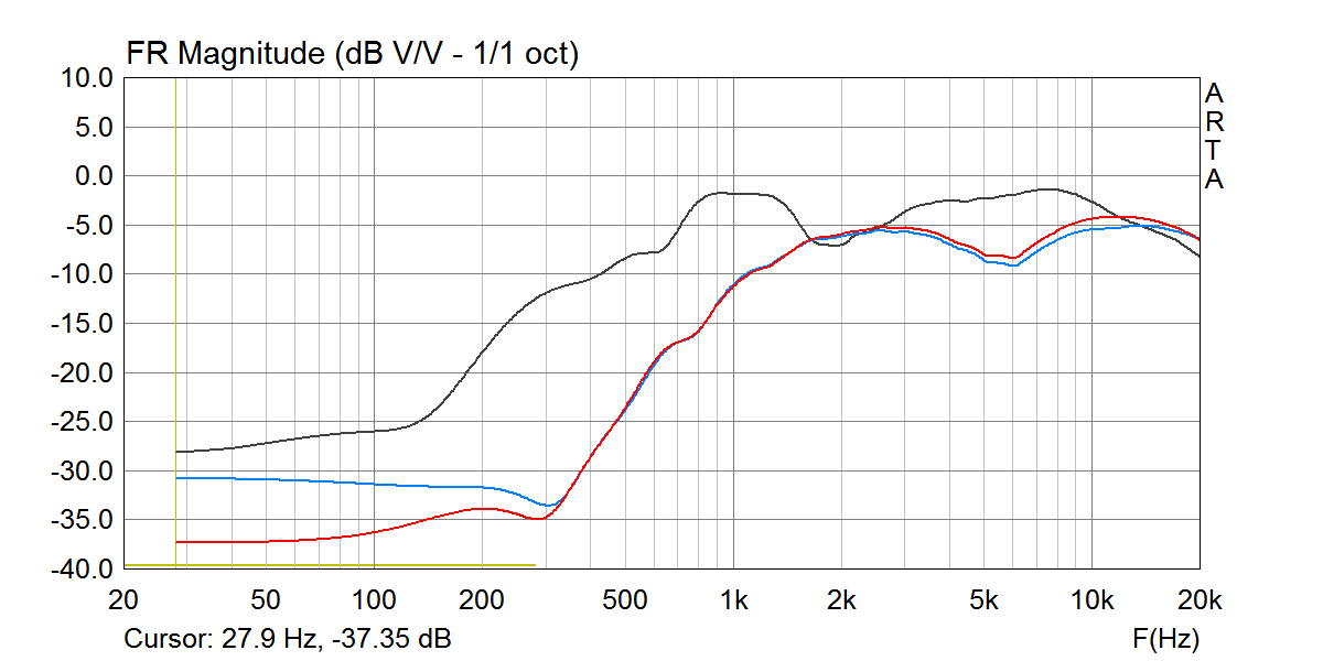

Немного протестировал и пришел к выводу, что лучшим решением будет закрыть отверстие со стороны магнита, а само просверленное отверстие заполнить ватой. Подкупольное пространство оставляем пустым. Процесс на картинках, не все попало. Динамик лежал на ровной поверхности.
С закрытым отверстием без заполнения:
Заполнил просверленное отверстие плотной вставкой:
Без заполнения с мелким колпачком сзади:
Без заполнения с большим колпачком сзади:
Большой колпачок + его заполнение:
Отверстие закрыто со стороны магнита. Подкупольное пространство пустое, но отверстие в керне заполнено ватой
