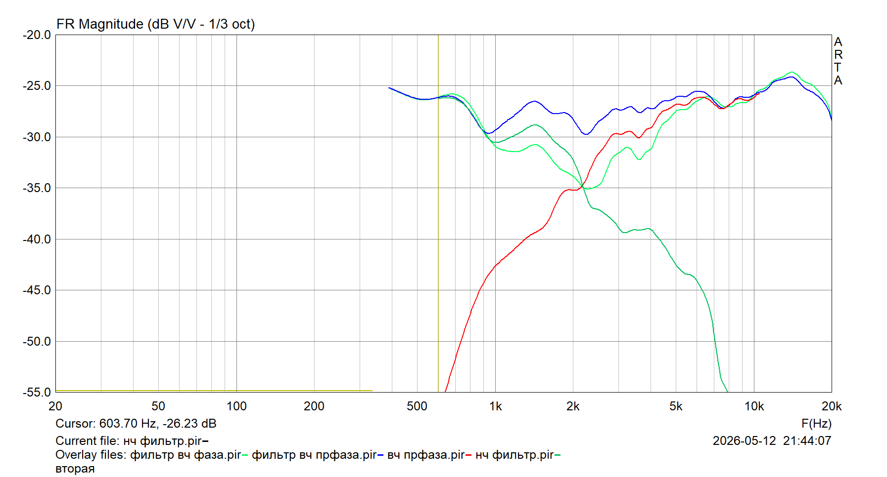

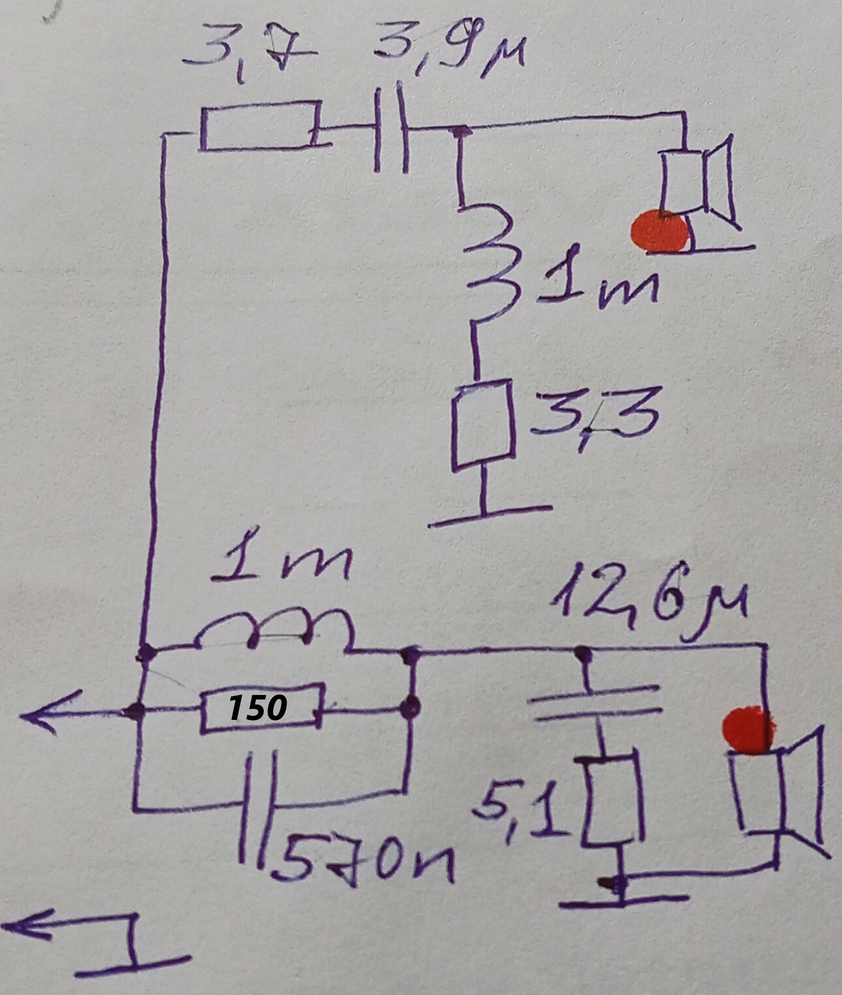

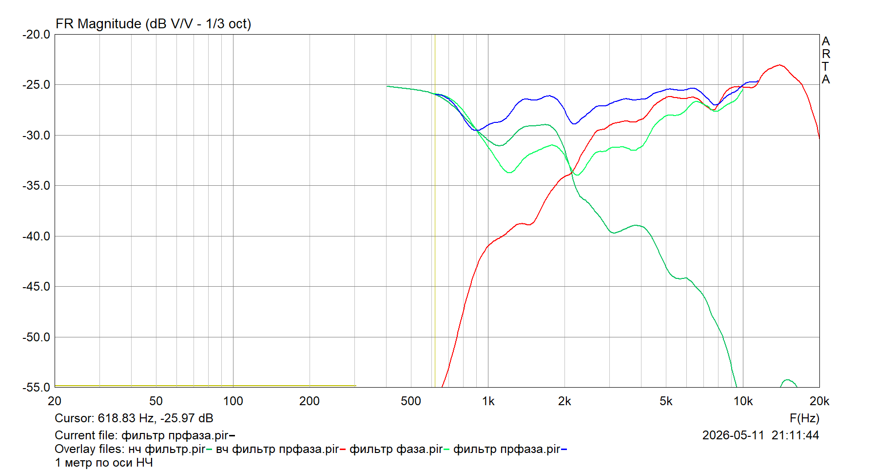

Продолжение. С целью почистить 2,5 кГц и задрать хвост выше 10 кГц (у Аийимы от 10 до 20 кГц спад 3-5дБ по данным двух независимых источников; тут микрофон не калиброван) была предложена схема
Микрофон отодвинулся на расстояние 1 метр и опустился на ось НЧ динамика.

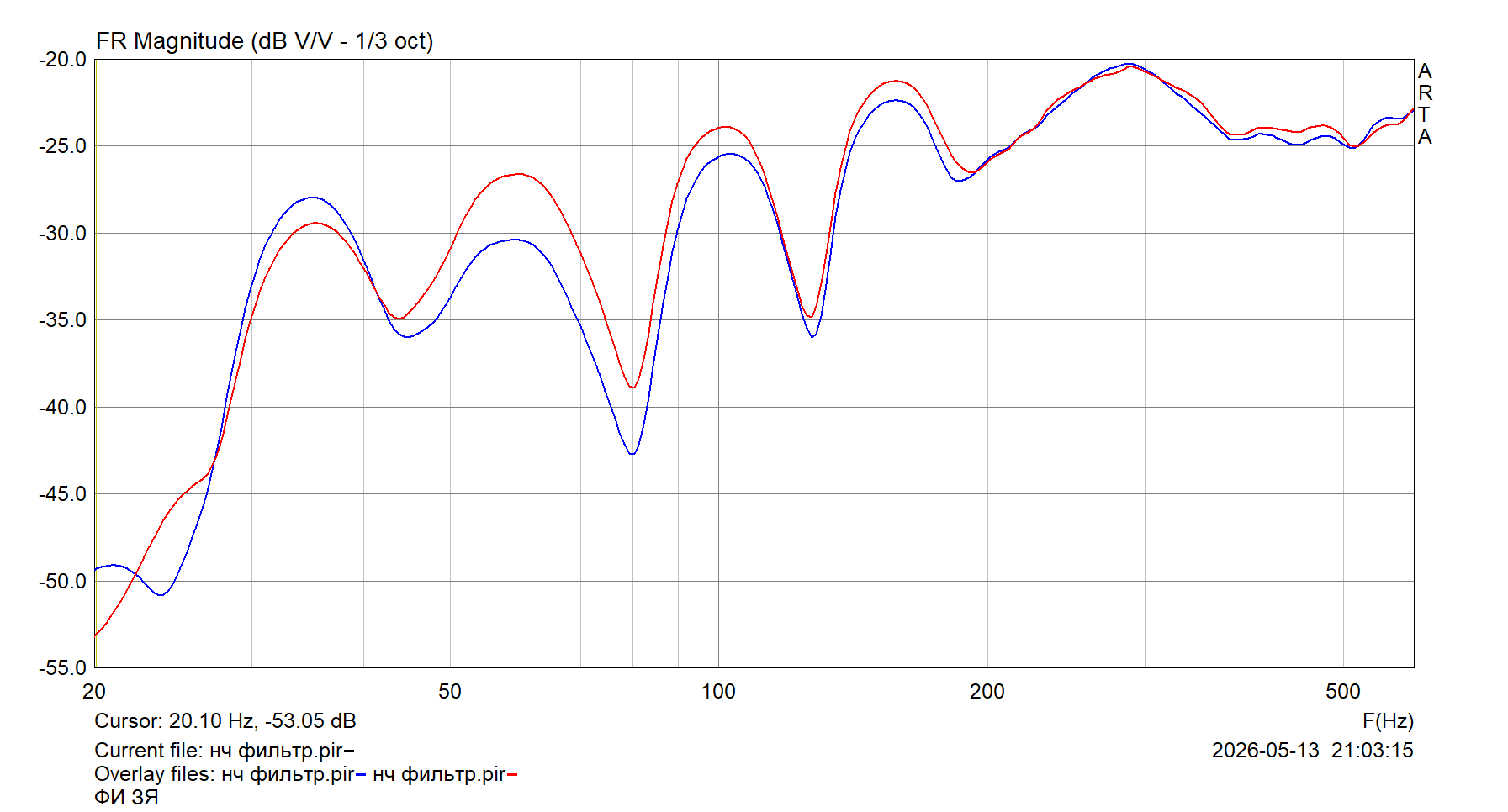

Два экземпляра АС собраны и измерены. Окно без отражений от комнаты.
Кривуляки 1-4 кГц в НЧ полосе получены, вероятно, из-за отражения от подставки под АС, которая выступала перед передней панелью, образуя полочку. В целом задача коррекции АЧХ выполнена. Нефаза не такая красивая: ось лепестка ДН на частоте раздела чуть выше или чуть ниже точки, которую мы выбрали для измерений с 1 метра. Можем в дальнейшем уточнить направление на слушателя.

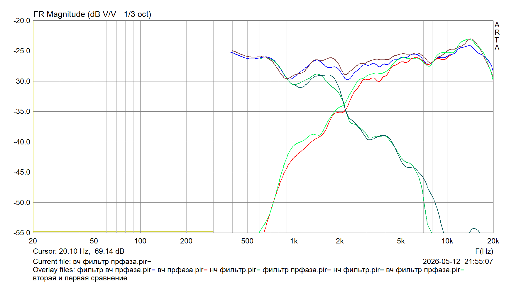

Сравнение двух АС:
Одна Аийима громче на 1 дБ, и у одного из НЧ меньше уровень выше 6 кГц. Эффективность ФИ почему-то невелика, всего 4дБ.

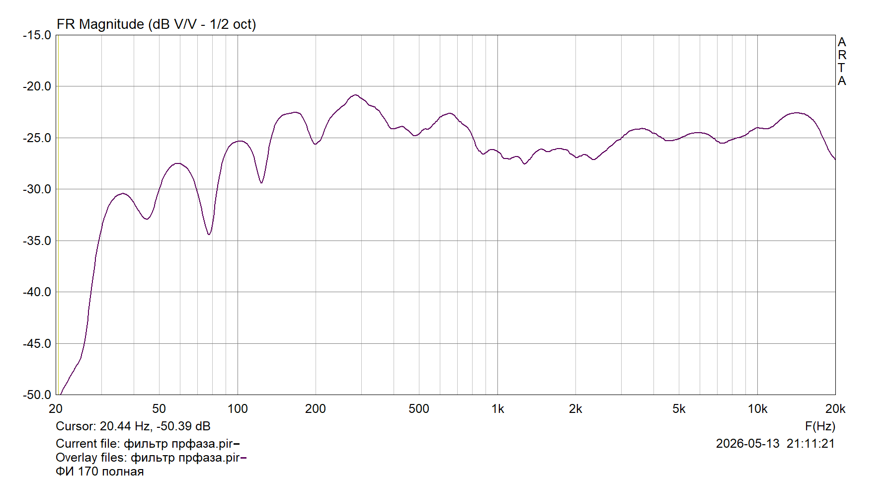

Извините за неприглаженность горбов комнаты )))
Полная АЧХ АС с ФИ в 1/2-октавном сглаживании (чтобы уменьшить комнатные горбыли; в психоакустическом сглаживании будет ещё ровнее Дурит ли психоакустическое сглаживание) и в окне 170 мс:
