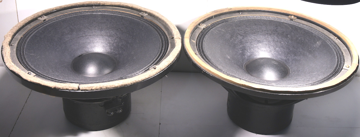

Очередная пара 2А-9.
Подвижки в сборе весили 56.2 гр., новые 56.3.
L была 24.65, стала 33.5, это 135.9%. Сопротивление 16 Ом.
По поводу площади диффузора. Сейчас его диаметр 294 мм и он полностью держит форму, гнётся подвес. Ранее диффузор гнулся на краю, если считать краем место где диффузор начинает огибаться назад, то в 5 мм ближе к центру гнётся вовсю, изгибание перестаёт быть заметным примерно в сантиметре от перегиба.
Ещё раз можно опровергнуть истории про размагничивание магнитов 2А-9: они не размагнитились, оба показали около 0.95Т, где-то чуть больше, где-то чуть меньше, чуть криво склеены, разница менее ± 3%.

Re 13.1Ω расчёт с измерением совпал, высота 13.2 мм. Ранее была стандартная для 2А-9, фото выкладывал в начале темы.

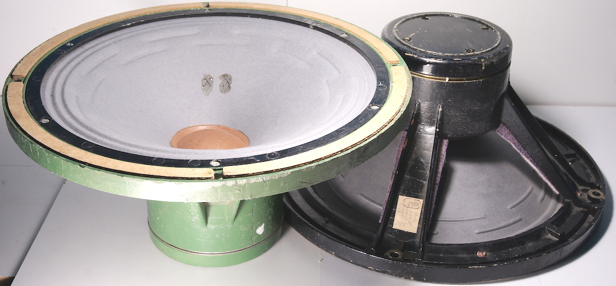

есть пара новых , зип , не впечатляют , а вот действительно красивы были старые диффузоры на 2а9 , синего цвета , там и бумага была качественная видимо . Пара таких "синих" на бас гитаре была в 70е , звучали изумительно с ламповым ум-50

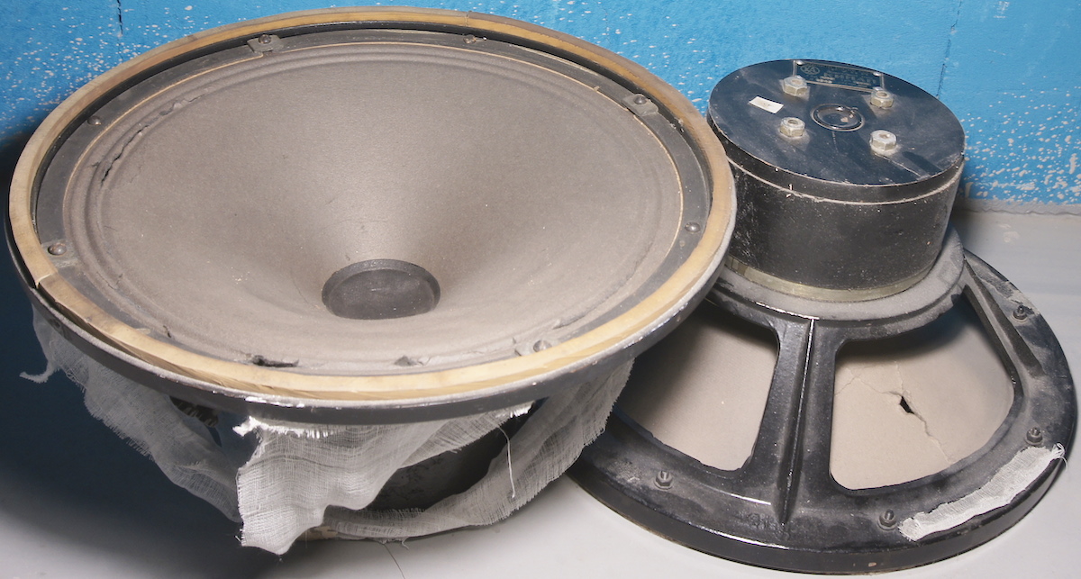

Однако три 12" подвижки в сборе от 25ГДН ЛОМО или КИНАП, хрен бы их разобрал-в коробках-на полке-в гараже.

ничего такого не имел ввиду , да в то время , 1976 г , и мыслей таких не было , просто динамики красивые были , типа таких
i
, и бас гитара звучала отлично , вот на основе этих впечатлений из юности и был заказан апгрейд 2а9 в АИЕ , который и стоит у меня сейчас и тема про него .
