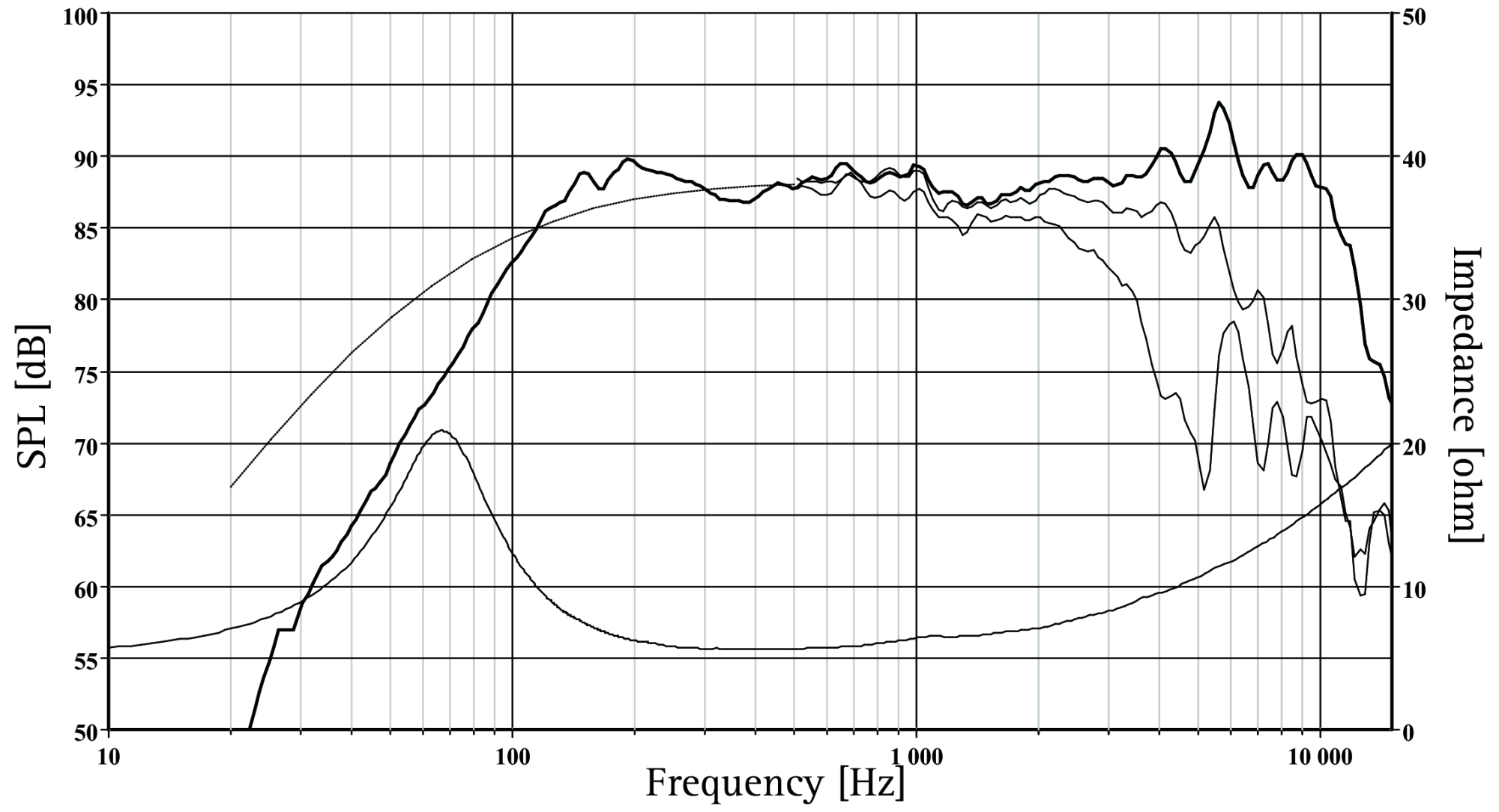

Не будет объяснений. Оне Третий Закон Ньютона отрицают. ;)Вот АЧХ этого SEAS :
Резонансная частотаfS67Hz
Электрическая добротностьQES0.52
Механическая добротностьQMS1.70
Полная добротностьQTS0.40
Эквивалентный объёмVAS6litres
Понять, что получиться без измерений, будет весьма проблематично. Скорей всего "яма" на 1 - 2 кГц останется, всё остальное "приподнимется".

Мне очень хотелось бы увидеть АЧХ модернизированного динамика и хар-ку его импеданса.
Иначе это сродни чтению детектива, у которого оторваны последние страницы. Типа читал...читал... и вот те на... Кто убийца?
Столько постов держать в напряжении, а вместо сладкого показать кукиш? При всем уважении к автору мне этого не понять.
С АЧХ до сих пор достаточно мутная история. Не ясно, что они показывают, и как связаны с качеством систем. С одной стороны хорошо изготовленные АС или динамики будут в силу своих параметров иметь сглаженные характеристики, но при этом никто не мешает у посредственных систем или ГД искусственно получить аналогичные АЧХ. Выходит тупик или самообман. Точнее на проблему можно взглянуть с философских позиций: АЧХ это лишь форма, но не содержание объекта. По АЧХ невозможно судить о содержании - основных качествах объекта. А слепое повторение (тиражирование) формы не есть копия объекта.

Постоянное требование АЧХ наглядно показывает проблемы требующего. Как и постоянное требование ещё больше параметров.
Например у обсуждаемых динамиков АЧХ представлена производителем. Но она не заменила пользователю хорошее звучание, пришлось отправить в апгрейд. После апгрейда к АЧХ добавится звук. В принципе какой-то звук был, но не дотягивал до необходимого уровня, после - более-менее дотянет.

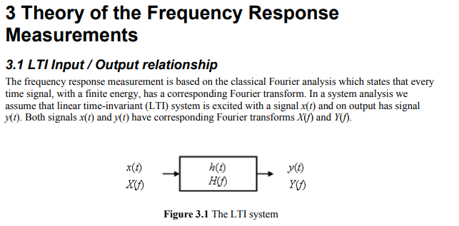

Описан простой метод измерений АЧХ с компенсацией влияния комнаты, микрофона и т.д.: https://secure.aes.org/forum/pubs/conventions/?elib=19222
АЧХ даёт объективную информацию на основании которой можно делать выводы о качестве динамиков без суждений типа "мне нравится/мне не нравится".

АЧХ показывают реакцию АС на разложенные в гармоники стационарные периодические сигналы. Допустим, этот тест по измерениям АС прошли. АЧХ показали одинаковые. А смогут ли подопытные АС собрать эти гармоники в исходный сигнал? Ответ на этот вопрос АЧХ не дают. Как не дают и на массу других: как быть с непериодическими и НЕгармоническими сигналами и т.д.? Поясню, что под НЕгармоническими понимаются сигналы, которые нельзя разложить в конечный ряд Фурье. А это большинство живых звуков.
Пока не догоняю, что с чем и как соотносится) Раз пять перечитал)
Дублирую: https://secure.aes.org/forum/pubs/journal/?elib=13881
