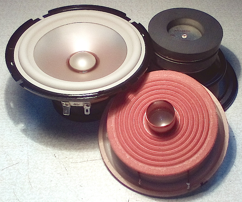

Принесли пару динамиков установленных вместо среднечатотников в 3-х полосных АС Yamaha NS-777.
Зачем на СЧ установили подвесы от басовиков понять трудно. С поставленной задачей динамики справлялись плохо, точнее значительно хуже, чем необходимо, поэтому принято решение заменить подвижки.
Диаметр динамика 143 мм, диаметр по подвесу 128.5 мм, диаметр диффузора 98 мм.
Масса подвижки в сборе 12.2 гр., тороидальный резиновый подвес, диффузор пластиковый слегка прозрачный, такой же пластиковый колпак.
Фланец толщиной 4 мм., заметные для такого фланца фаски, высота цилиндрической части ≈ 3.6 мм, керн выступает над фланцем на 1 мм, индукция 1.08÷1.12 Т, в среднем 1.1.
Катушка внутренним диаметром 25.3 мм, намотана круглым медным проводом в два слоя снаружи каптонового каркаса, длина намотки 4.3 мм, общая толщина катушки 0.36-0.39 мм., первый слой 27 витков, второй 24, диаметр провода с изоляцией ≈ 0.16 мм., L - 3.8 м., B*L - 4.2, Re - 5.6.
Предполагается существенно, раза в 2, уменьшить массу подвижки, что неизбежно улучшит прорисовку сигнала и немного увеличить L.

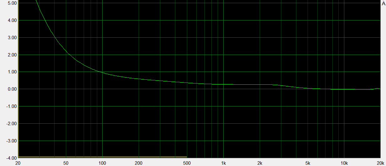

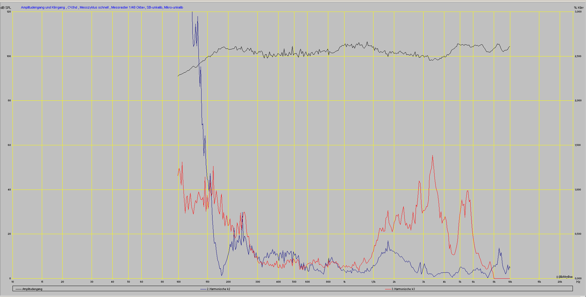

А какова собственная частота родного динамика без оформления?
Вот сохранилась АЧХовина с КНИ:
В этой АС он работает от 1 до 4 кГц. Вполне приличный средник.

А, судя по искажениям, резать надо с 2,5 кГц. И от 600 Гц.

И потом сдаётся мне, что сводили, добиваясь фазолинейности, что весьма положительно влияет на восприятие муз. материала. А у инженеров с психоакустикой на Ямахе похоже всё в порядке:).
Вот ещё нашёл ГВЗ:
Вот ещё нашёл ГВЗ:
"А "золотое" правило - снизу две октавы от резонанса?"
Впервые слышу, хотя работаю давно. И потом, для 2-го порядка это "правило" неактуально.
График непонятен. Что есть что?
