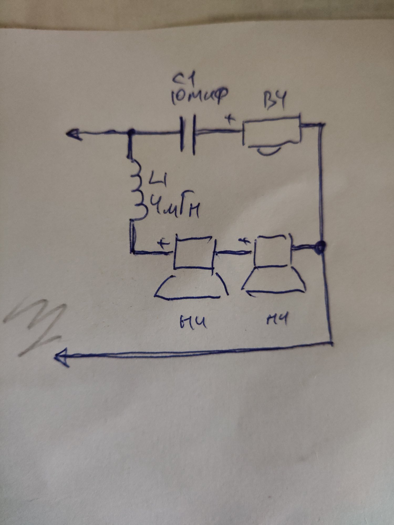

Если перематывать катушку более толстым проводом, индуктивность делать как было? Или если втавить сердечник, витки сматывать до 4 мГн?
5,351
5,963
205
А не в том ли ошибка, что в первоначальной схеме катушка должна быть параллельна только одному из последовательно включенных НЧ ГД?!
Колонка вообще очень похожа на самоделку, что там могли наворотить - неизвестно.
Думаю, всё это мёртвому припарки.
Можно сделать так: сначала отключить пищалку и послушать, примерно оценить диапазон НЧ динамиков с этим фильтром - совсем бу-бу-бу или только ВЧ нехватает.
Потом отключить НЧ и послушать отдельно пищалку.
Разматывайте катуху, смотанный провод вдвое, и мотать таким. Нужную индуктивность при настройке догоните сердечником.

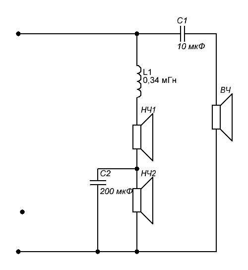

Отталкиваемся от пищалки, работающей с 3800 Гц: (4 Ом, 10 мкФ)
Катушка ограничивает оба НЧ до 3800Гц .
Конденсатор ограничивает НЧ 2 до 200 Гц.
ПС. Кажется все-же надо катушку с номиналом 0.2 мГн., т.к. выше 200 Гц НЧ2 выключен из цепи.

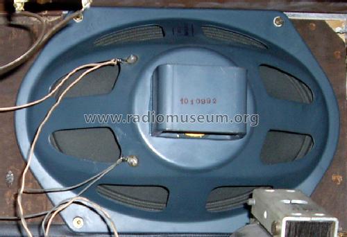

Вероятно и динамики итальянские фирмы IREL открылась в 1944 при дуче, закрылась в 1987 году, до интернета, поэтому данных очень мало, хотя кое какие динамики до сих пор продают.
Жаль, что такие раритеты пропадают.
Их измерять надо, иначе - гадания.
Вот ссылка на пищалки.
Продам пару очень ровных твитеров производства компании Irel (IREL - Industrie Radio Elettriche Liguri, Genova. Основана 1944г., закрыта 1987г.). Из колонок Telefunken. Высокая чувствительность. Активное сопротивление 3,6 Ом. Цена за пару 3000
Вероятно, MW/13/90 - МидВуфер, а диаметр 13 см и резонанс 90 Гц маловероятно. Но если так, то бас от них получить нельзя. Но по мутным фото судить трудно.

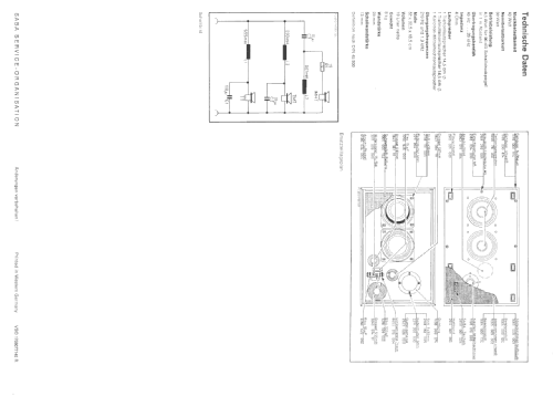

Наткнулся на аналогичные (по размерам) ящики. Написано 3 полосы, по факту-2,5: https://www.radiomuseum.org/r/saba_fl_40g.html
Это, видимо, самый вероятный вариант схемы такого фильтра.
Один из последовательно включённых НЧ динамиков д.б. зашунтирован индуктивностью.
При этом незашунтированный динамик (например, НЧ1) работает широкополосником с повышенной отдачей на самых низких частотах за счёт пониженного значения общего импеданса АС где-то до ~5 Ом (4 Ома незашунтированный НЧ1 дин плюс параллельное соединение 4 Ом (НЧ2) и ~2 Ом индуктивности).
А второй динамик НЧ2, зашунтированный индуктивностью, работает квази-широкополосником, но с ограничением снизу диапазона нижних частот (ниже ~160Гц). Причём отдача на средних частотах от обоих НЧ динамиков сравнивается с их отдачей на низких частотах за счёт более высокого импеданса АС на средних частотах (=>6...8 Ом). А на высоких частотах происходит естественный спад отдачи у самих НЧ динамиков.
Кстати, именно из условия выравнивания АЧХ на НЧ и СЧ, возможно, и была выбрана соответствующая повышенная величина активного сопротивления индуктивности (и опять же экономия на цене провода). Так что, изменять активное сопротивление индуктивности при такой схеме фильтра надо с учётом равномерности АЧХ этих АС.
Иного с такими двумя деталями фильтра не придумаешь. А уж как это будет звучать опишет автор.
P.S. Обязательно надо сравнить звучание такого фильтра с вариантом БЕЗ шунтирования динамика НЧ2 этой индуктивностью, поскольку относительные фазовые сдвиги между НЧ динамиками при этом будут меньше, что будет способствовать повышению качества звучания.
Кстати, не многовато ли звукового поглотителя в этих АС? Есть смысл попробовать уменьшить его величину, не доводя до появления "бубнения" на НЧ.
Вот спасибо! У меня такие же, но диффузор светло-желтый, цвет как у картона, что на уплотнения динамиков.
Про Кубитоны нашел только здесь и то только вскользь.
Точно, у них габаритный диаметр 13 см.

Относительно лопуха-эллипса IREL.
Да ну, не верю, сказал Станиславский и был прав поскольку таких динамиков у него не было.
Жёлтый цвет бумаги - лежали на свету, выцвели.
Динамик хорош тех целей, для которых его делали - ламповый монорадиоприёмник в открытом ящике.

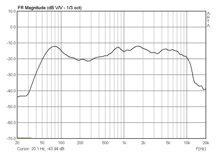

Вот мой черновик для себя с 30 см на небольшом щите . Ямка на 200-300 Гц не страшна и меняется с расстоянием и шириной щита. Достаточно ровно в широкой полосе, но пищалка желательна, понятно что большой динамик, поэтому АЧХ вне оси начнёт спадать рано. Но найти пищалку не так просто т.к. у этого динамика высокая отдача.
Типичный свинтажный широкополосник на любителя. Для дискотэки не пойдёт.
Fs, 81.72, Hz
Re, 3.50, ohm[dc]
Qt, 2.25,
Поэтому низкий бас и ЗЯ исключаются напрочь.
В радиоприёмнике или ТВ он самодостаточен, фильтры и пищалки не нужны, для фоновой озвучки (это когда не слушают музыку в установленном в правильном месте кресле, а ходят туды-сюды и занимаются своими делами, например, игаются с телефончегом) вполне годится, звук интересный.
