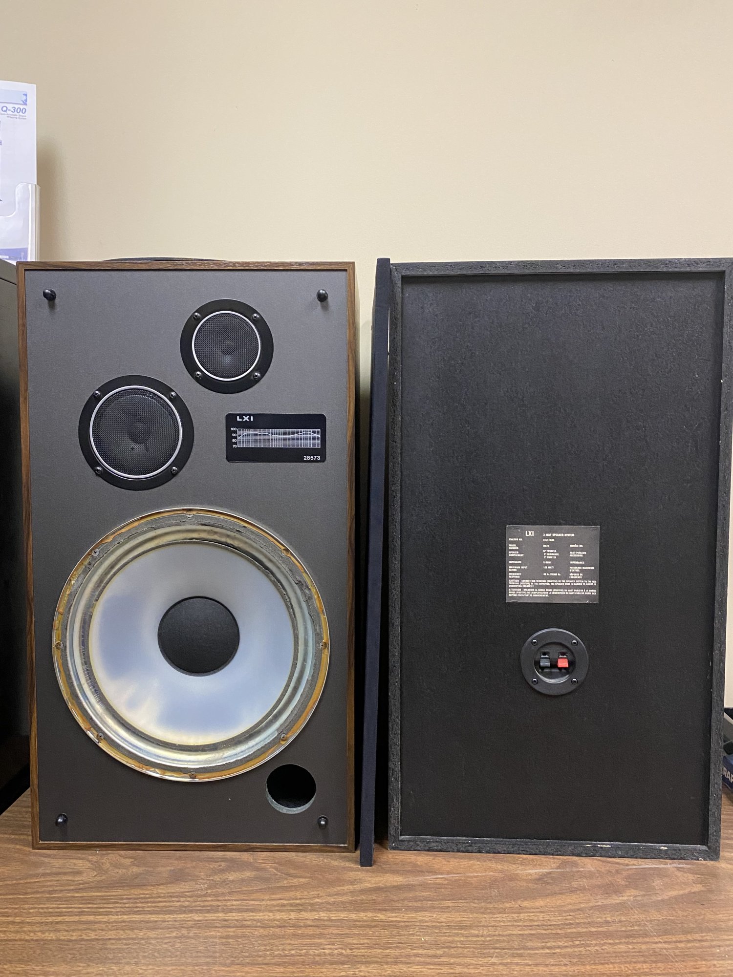

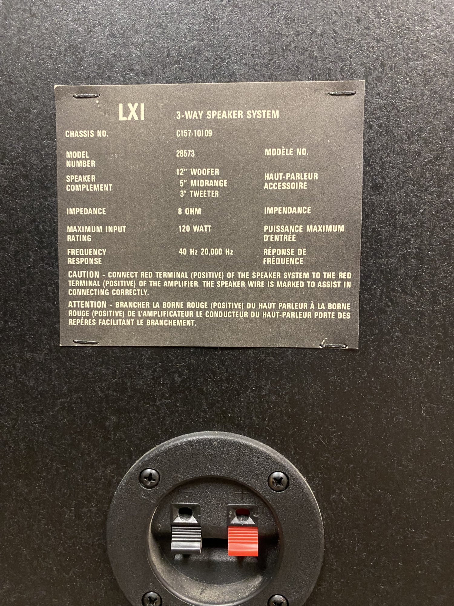

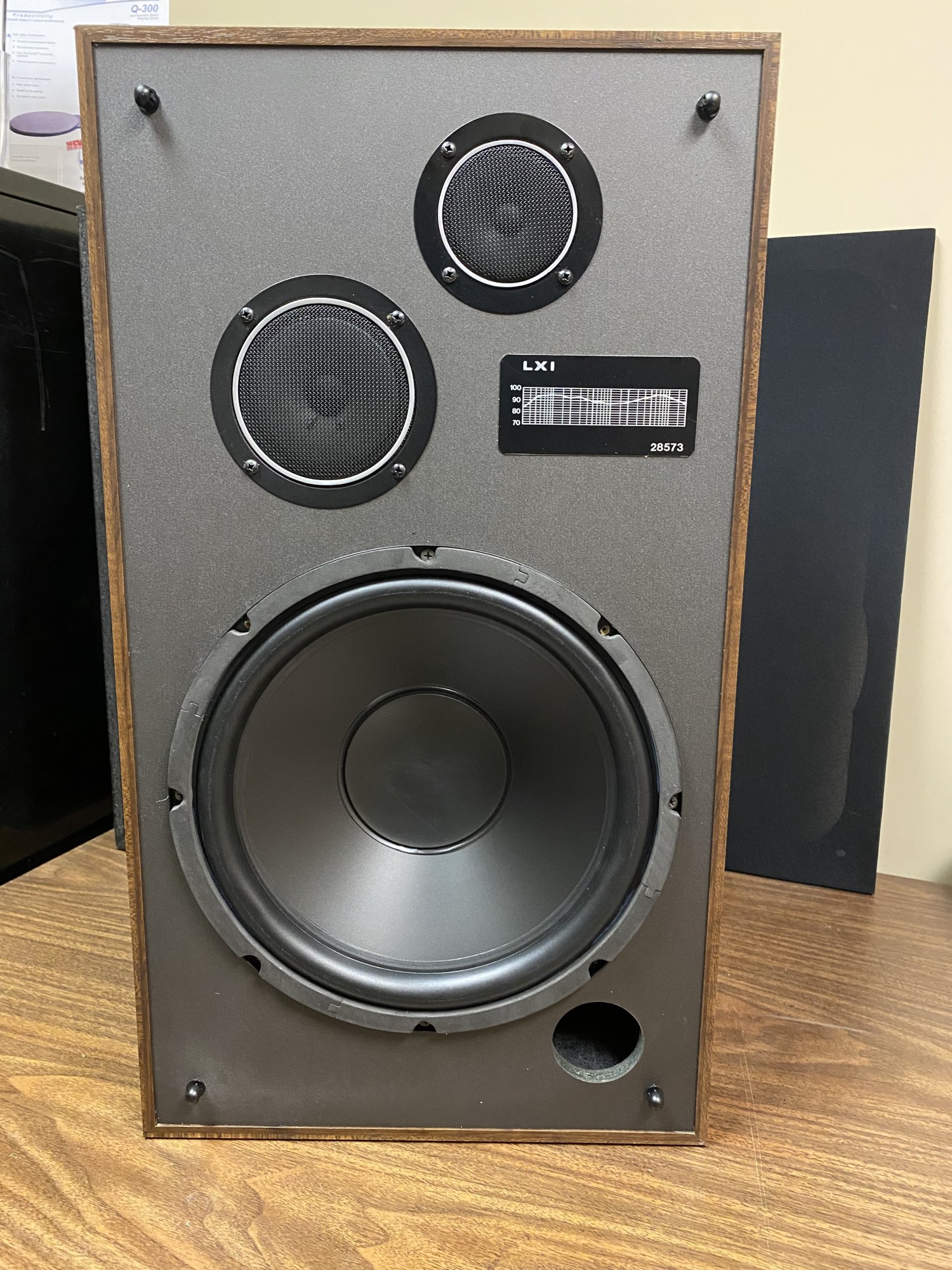

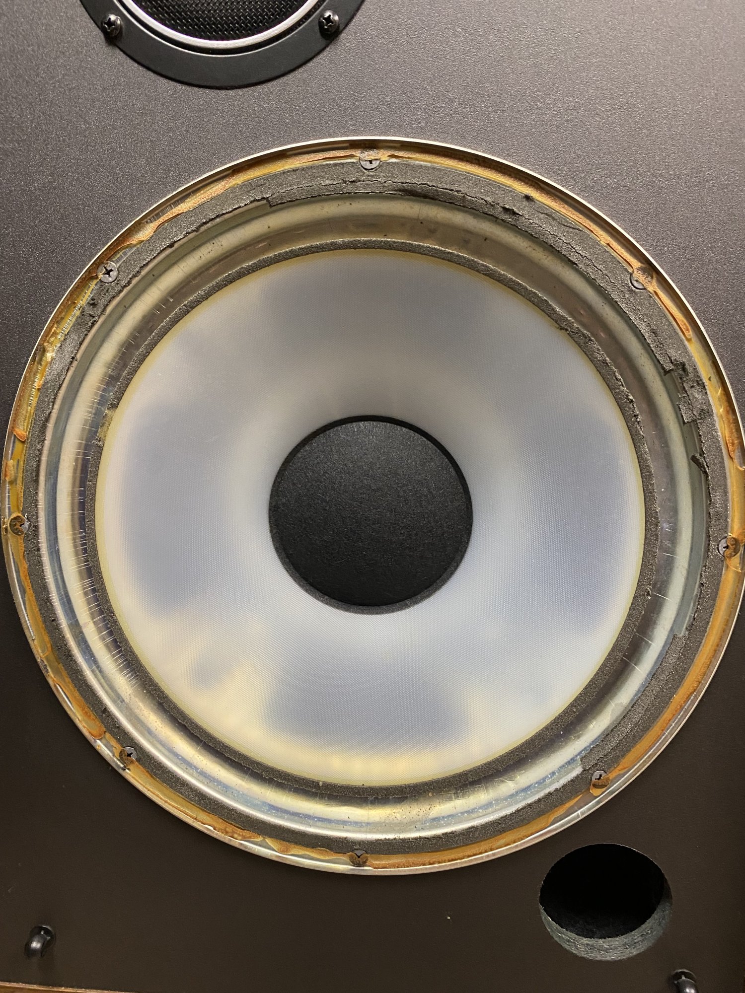

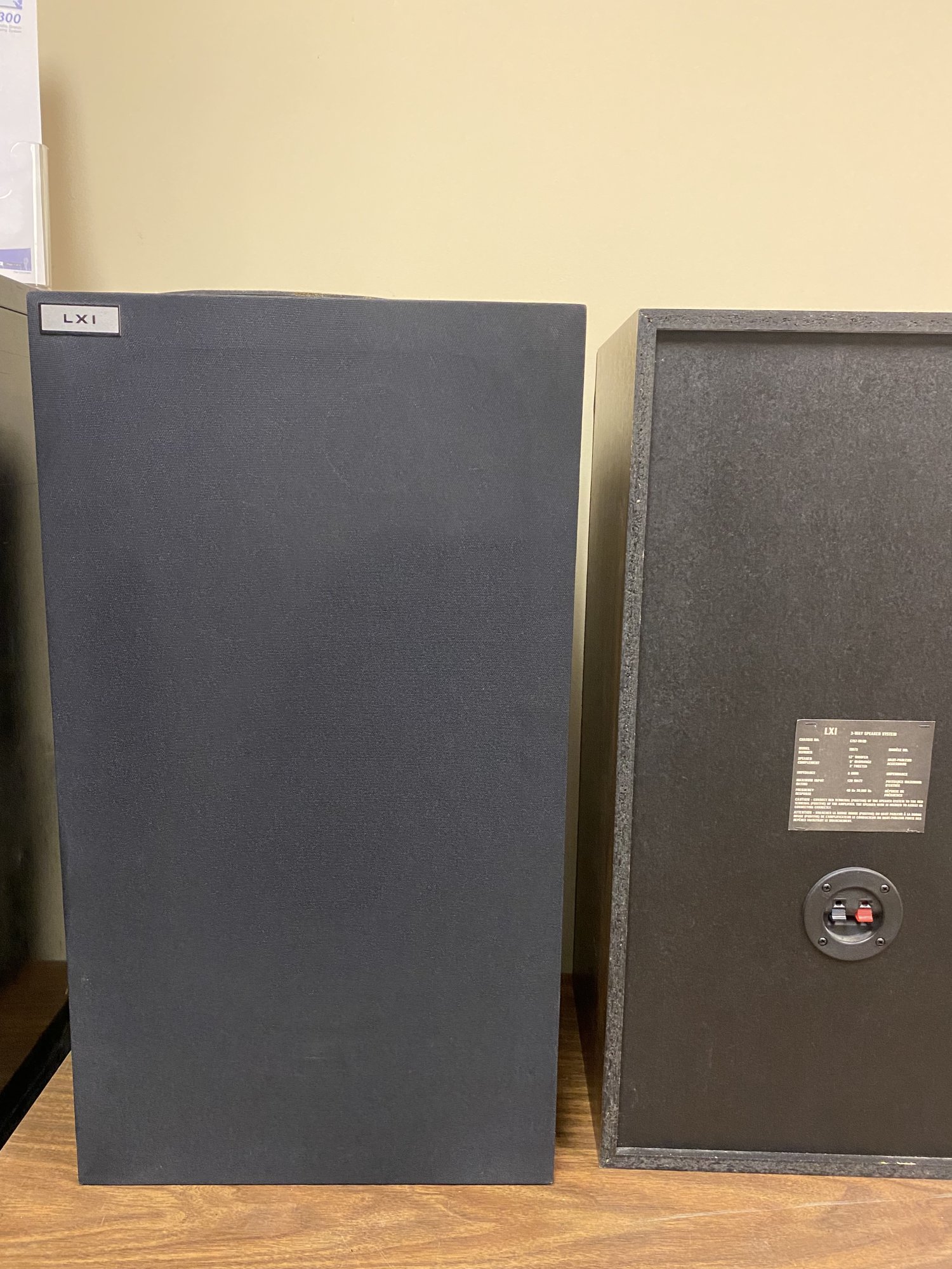

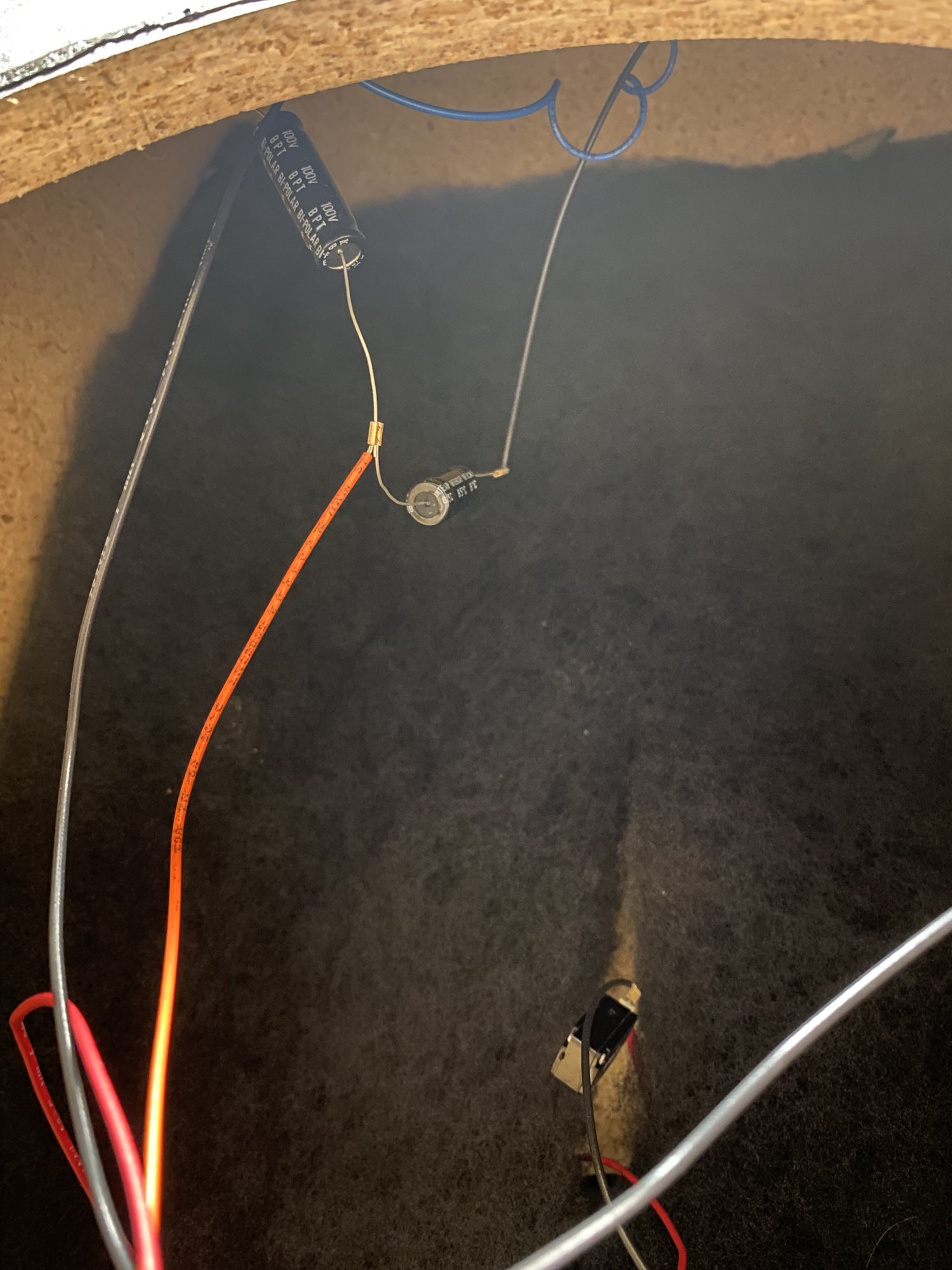

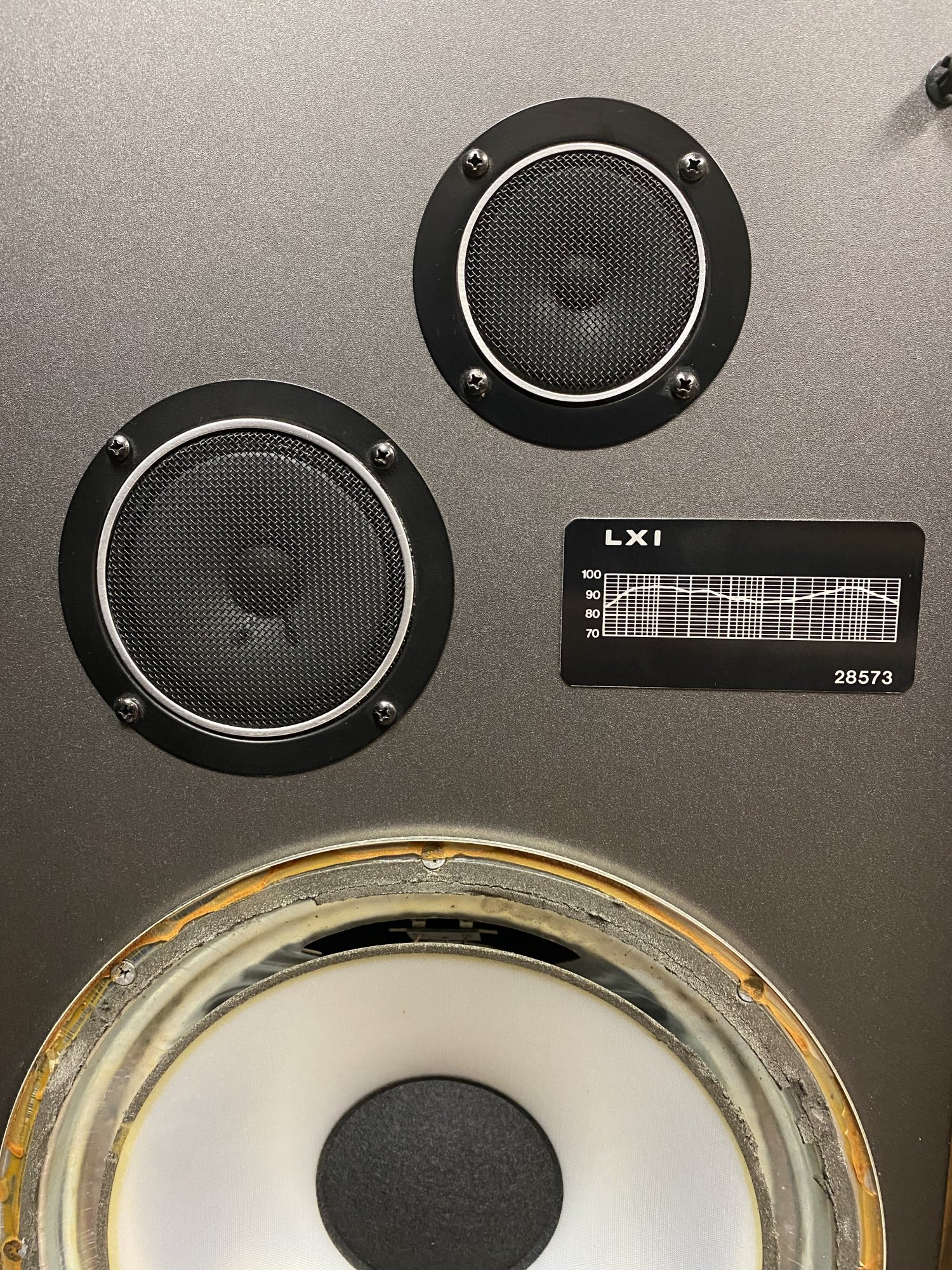

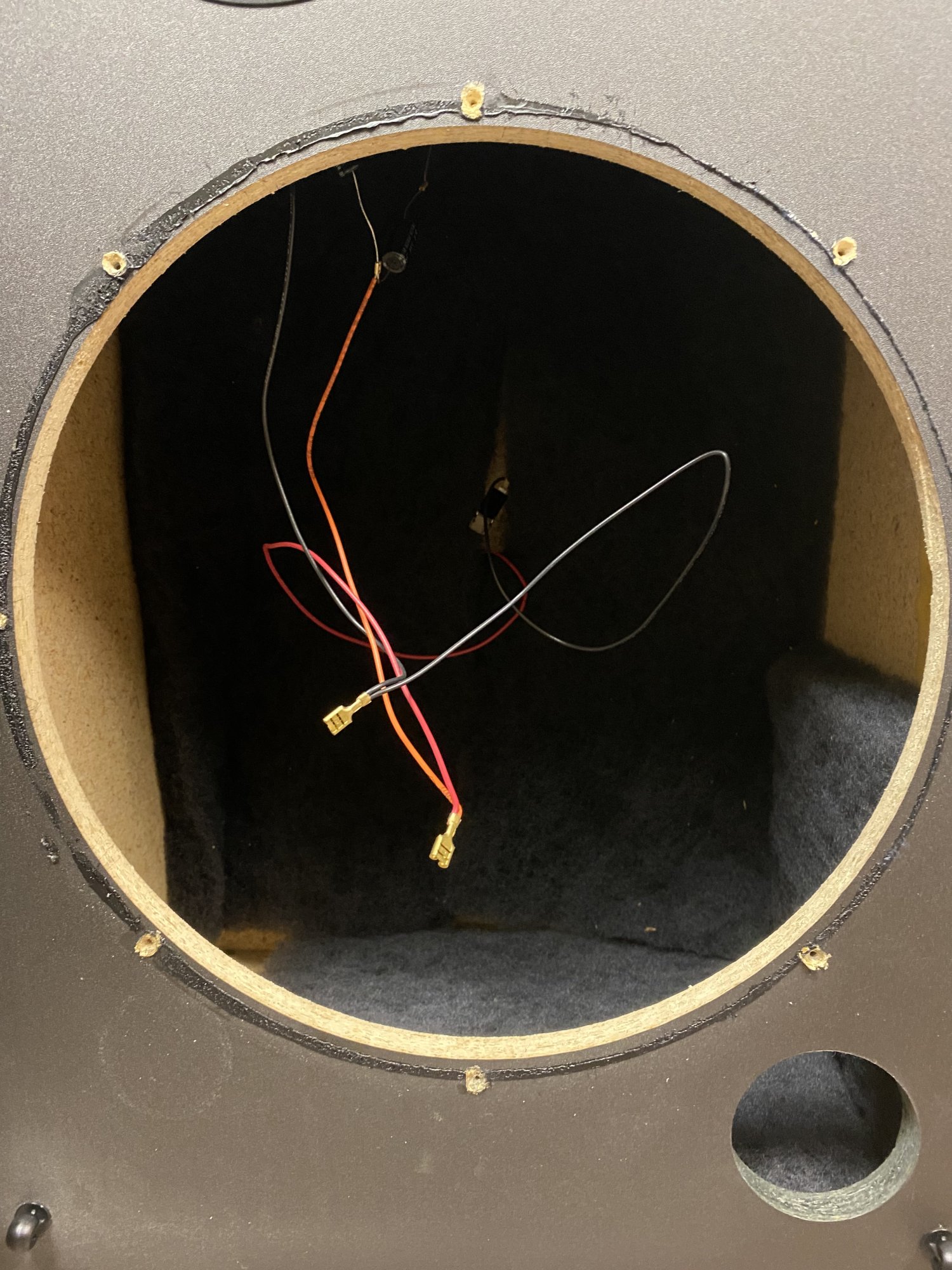

По случаю достались (безвоздмезно) АС LXI 28573. Это 3х полосные АС: НЧ 12", СЧ 5" и ВЧ 3". Продавались торговой сетью Sears где-то в 80х-90х, кто их производил для Sears неизвестно (более ранние производились Fisher. но не эти). Сохранились АС прекрасно, кроме низкочастотного динамика, у него полностью разрушился подвес. ВЧ и СЧ работают, а НЧ нужно ремонтировать (приклеить новый подвес).

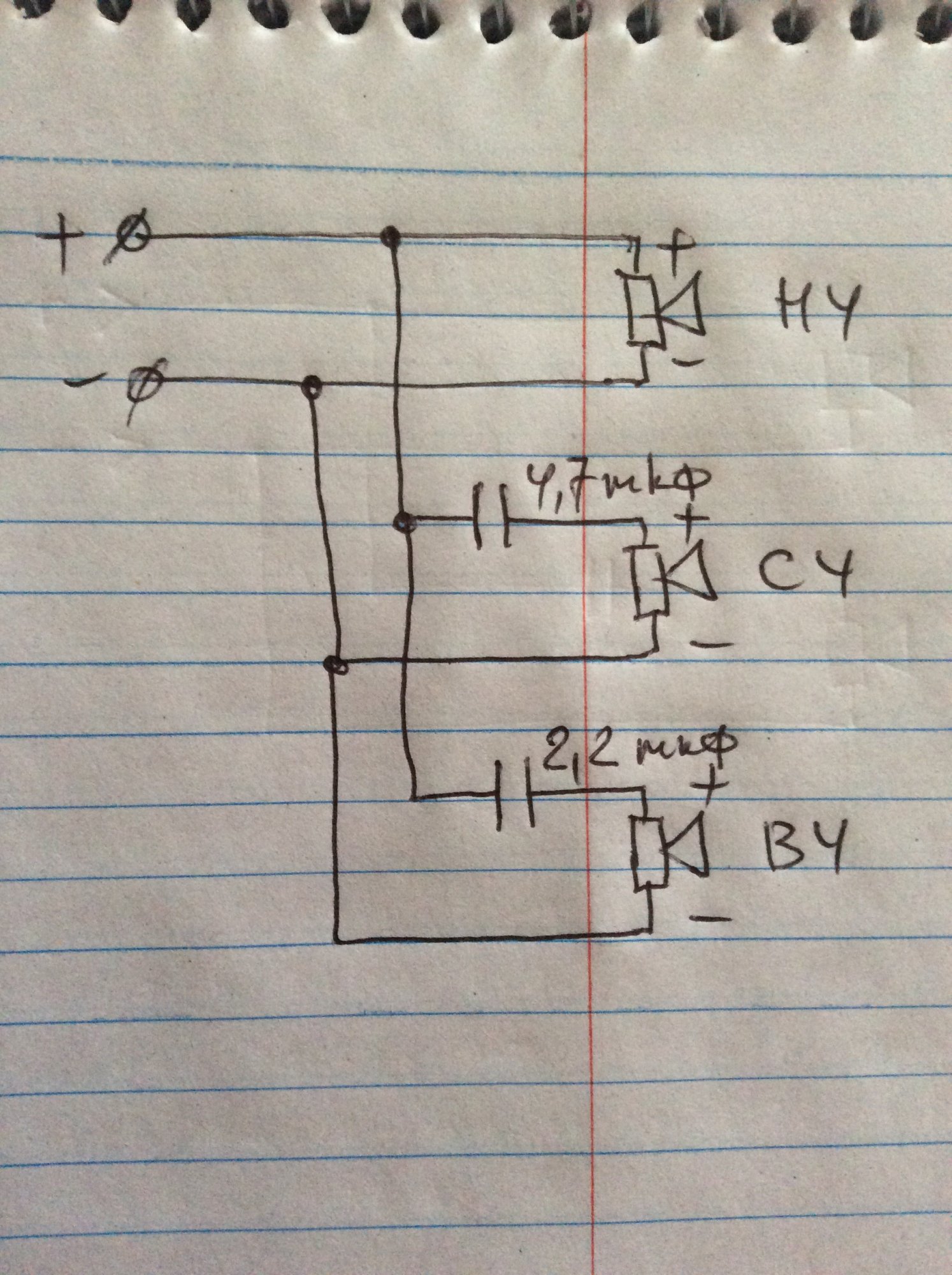

Ящики имеют размер 26х15х10" (ВхШхГ, размеры в дюймах), сделаны из ДСП, толщиной примерно 15мм, снаружи фанерованы под дерево. Внутри находятся листы минеральной ваты. В качестве фильтров использованы конденсаторы (неполярные электролиты). Динамики подсоединены тоненькими проводками примерно AWG26. В передней панели сделано отверстие, которое видимо изображает фазоинвертор, трубы нет (и никогда не было, просто отверстие).
В общем, такие себе унылые от рождения АС, которые, скорее всего, плоско звучали и ничем не выделялись среди сотен своих собратьев.

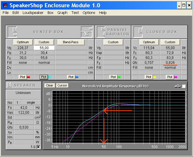

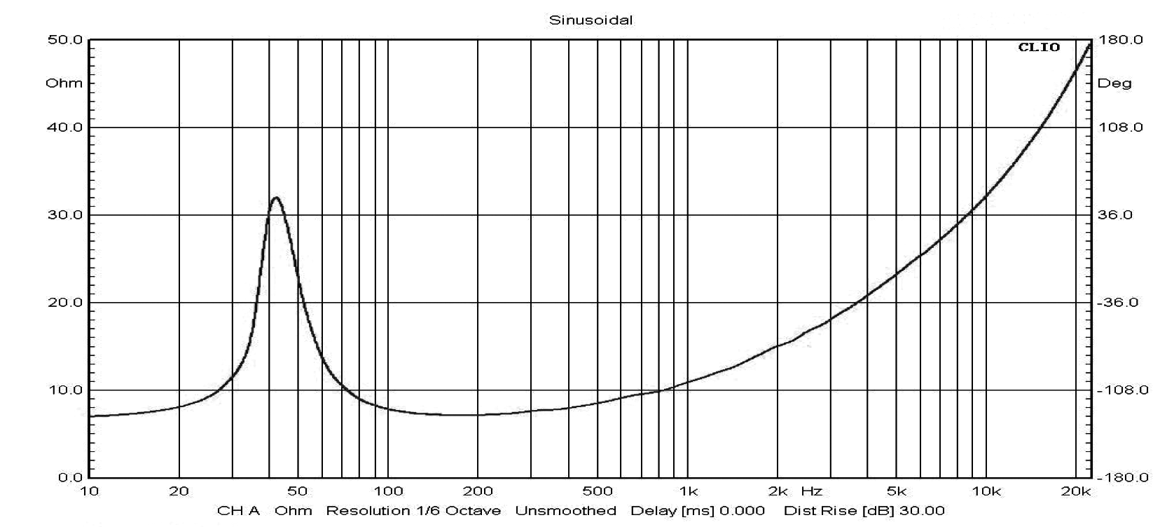

Теперь о планах: будет сделана попытка привести эти АС в рабочее состояние и улучшить их характеристики. Планируется: восстановить НЧ динамик, оклеить ящики вибро и звуко изоляцией, установить правильные фильтра и максимально выровнять АЧХ, рассчитать и настроить фазоинвертор.
И немного фото. Продолжение следует...

Подвес с тыльной стороны имеет пленку?
1,806
538
42

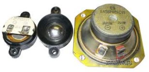

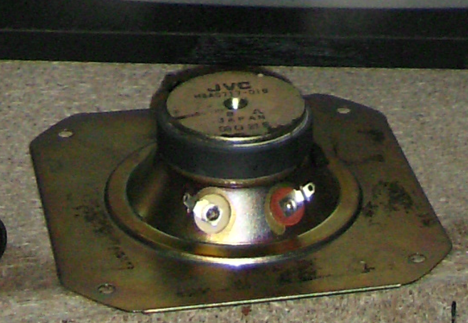

Какие фильтра? Электролитический конденсатор на СЧ и ВЧ -висят на проводах. Вангую, что СЧ-динамик с закрытым диффузородержателем. Пищалка конусная.
Поищите в интернете опупею с Ямахой 6490 - требуется НИОКР, а перед тем-измерения головок.
