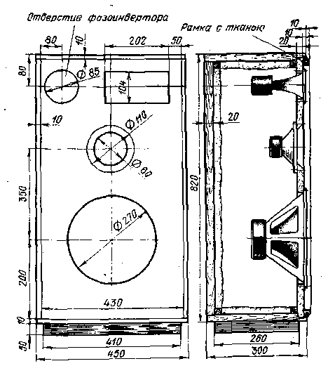

Кто подскажет, что это за проект? Я нашел толко это: https://ldsound.info/as-s-rasshirennym-dinamicheskim-diapazonom-na-parnyx-dinamikax/
По словам автора устанавливались: пара 8гд-1, пара 4гд-8е, и 10гдв. Вроде как говорил, что данный корпус и фильтра из журнала.

Исходник Голунчикова

Делал по подобию на 2х25ГД-26Б /15ГД-11А / 10ГД-35. Работали от Брига. Пару раз даже агитплощадки озвучивал. Забрали их у меня довольно быстро.
Можно подробнее? Что за фильтр, ящик и т.д.

Дмитрий. Собирал сразу после выхода статьи. Т.е это было очень давно. Посчитал объём чуть изменив высоту под имеющиеся динамики и всё.
25ГД-26Б применял из-за отсутствия 10ГД-36К.
4ГД-8Е тоже не нашлось в нужном количестве, взял один 15ГД-11 восьмиломный.
2ГД-36 тоже в таком количестве не нашлось. Применил 10ГД-35 зашунтировав её сопротивлением в 16 ом.
Фильтр без изменений. Только убрал переключение фазировки головок и порядка фильтра. L-Pad оставил.
Взялся за неё потому как до этого собирал трёхполосный громкоговоритель того же А.Голунчикова на 10ГД-30. Понравился очень. Вот и взялся за этот, с повышенным КПД.
Ну и закончил с А.Голунчиковым повторив ещё одну акустику по его мотивам. На 4 х 10ГД-34

В Радио был какой-то монстр - двойной набор С-90.
1989, №
12, с.55, АС с расширенным динамическим диапазоном

Вот только 8гд-1 это 10" НЧ. А в статье идет речь о 8".
