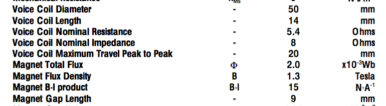

Смотрим самый верхний динамик.
Длина (высота) катушки 14, высота зазора 9, ход 10. Умножаем на 2 и пишем Voice Coil Maximum Travel Peak to Peak 20 мм.
Почему на 2? А на сколько? Все на 2 умножают, чем мы хуже. Осталось только уточнить что на 2 умножают дилетанты, специалисты начинаются с ошибки 10-15%, не более.

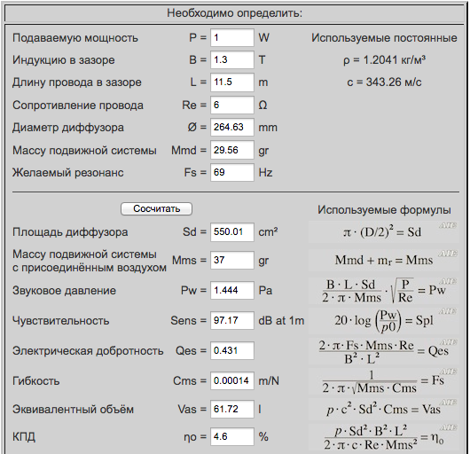

Кстати чувствительность тоже в 2 раза (на 3 дБ) присочинили ошиблись. И это без х, с ним - разница была бы больше.
Ошиблись они конечно в свою пользу. Нет чтобы понизить чувствительность или ход уменьшить. Чисто случайно ошибка в нужную сторону.
Где расчет катушки? У меня в зазоре 9,3 м.
Прикинул 4-х слойную катушку - очень большой вес выходит. Алюминий для басового ГГ? Получается 2 слоя.
Не может при такой площади и гибкости объем быть 47 л, насчитал 61,5 л.
Qes вышла 0,41.
Где-где, в ..... В смысле и сами умеете считать.
Надо хотя бы кол-во слоёв знать. Судя по весу подвижки там 2-х слойка. А вот алюминий или медь - неизвестно.
Почти правильно.
Тоже в пределах разумного. Всяко точнее чем у производителя.
