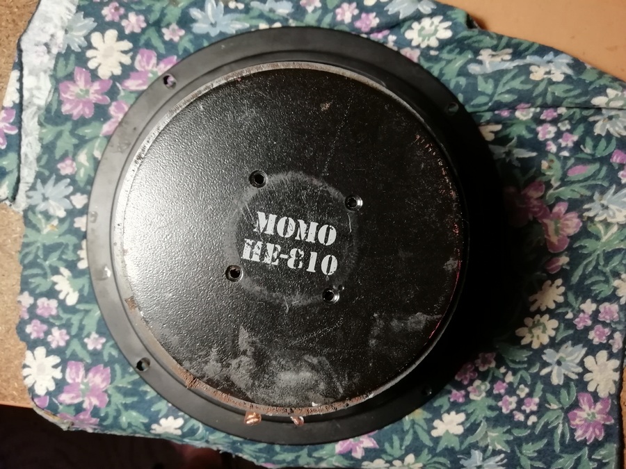

Вот первый:
"А появилась, а у меня, а парочка 8" "MOMO HE-810".
А не сделать ли мне на досуге "финт ушами" и не попробовать ли изготовить из имеющегося нечто похожее на "Visaton B-200"?
Причём могу заиметь ещё аж две пары. Все конечно в обрыве, но в остальном... Лицом и телом прекрасны.

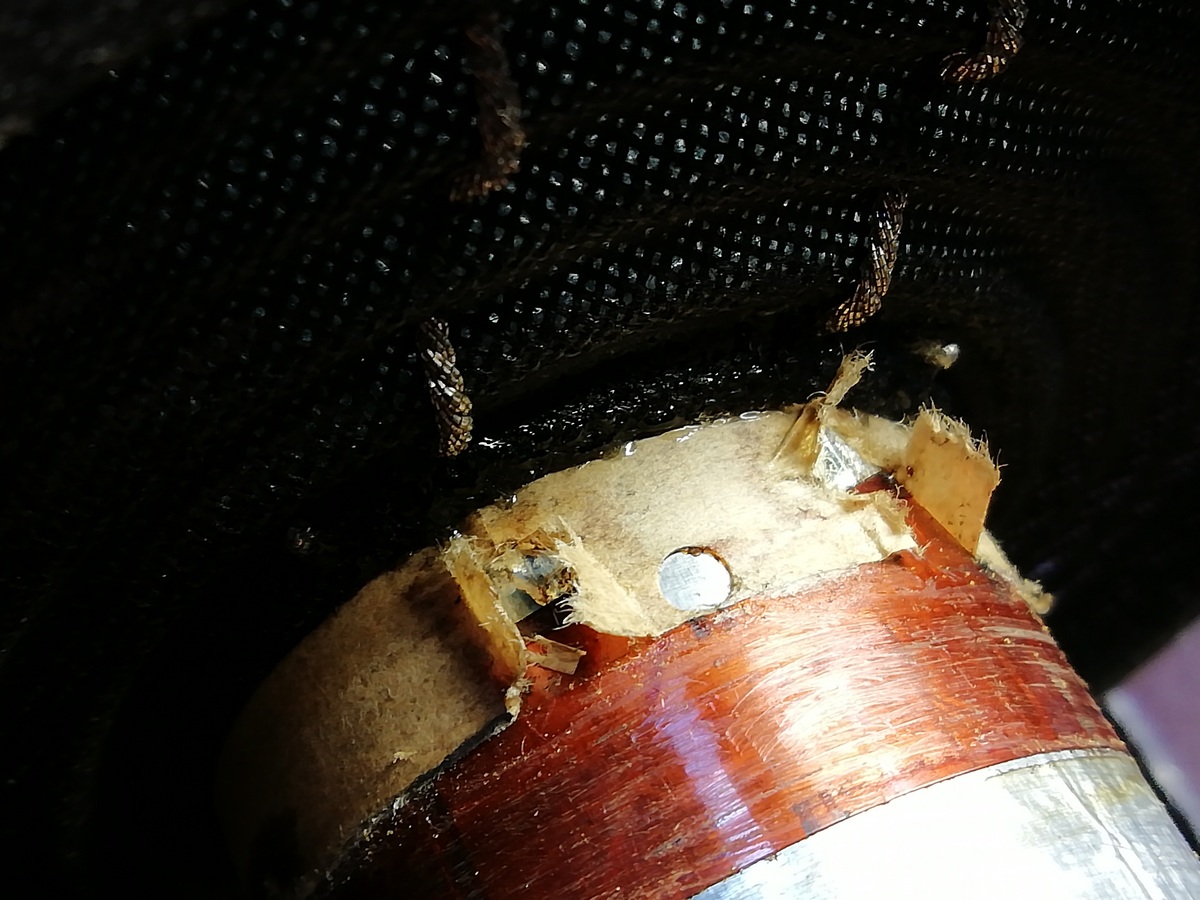

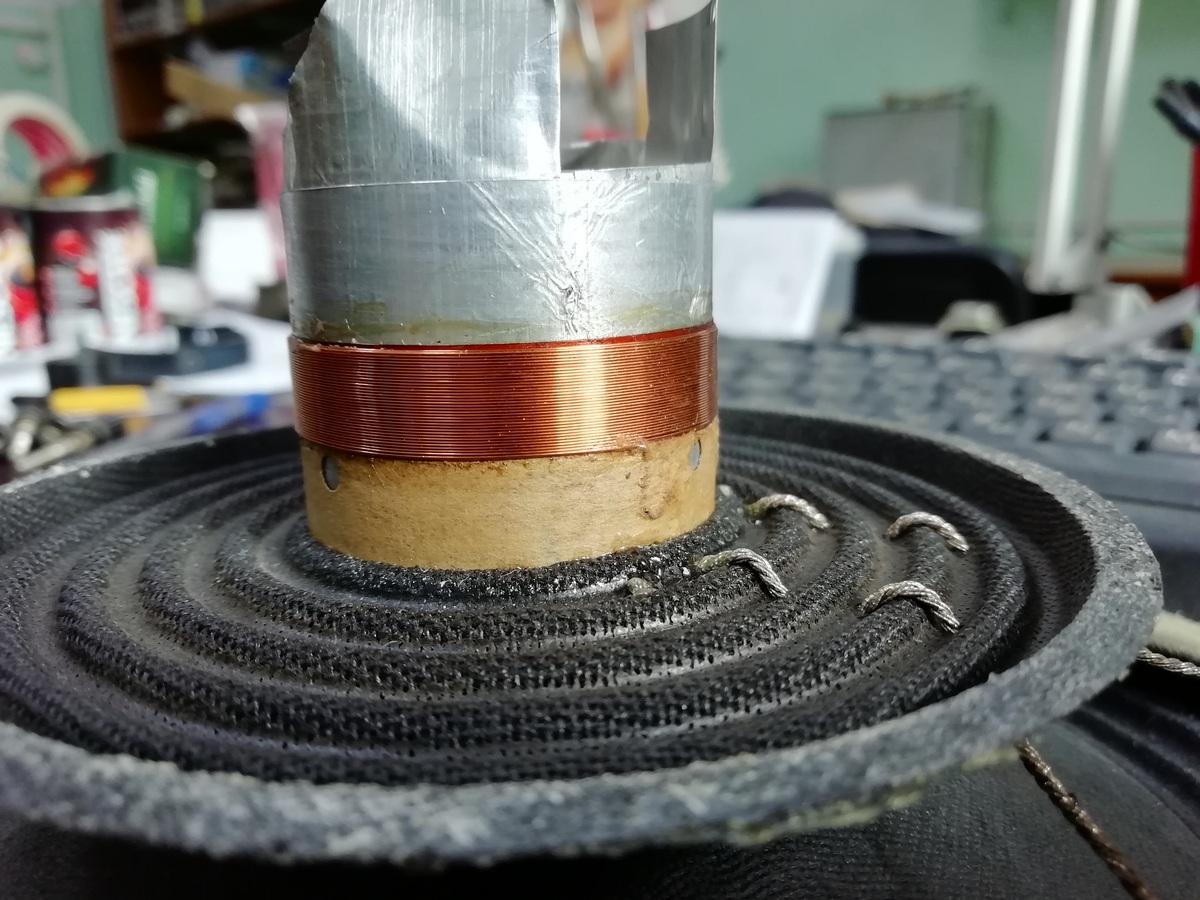

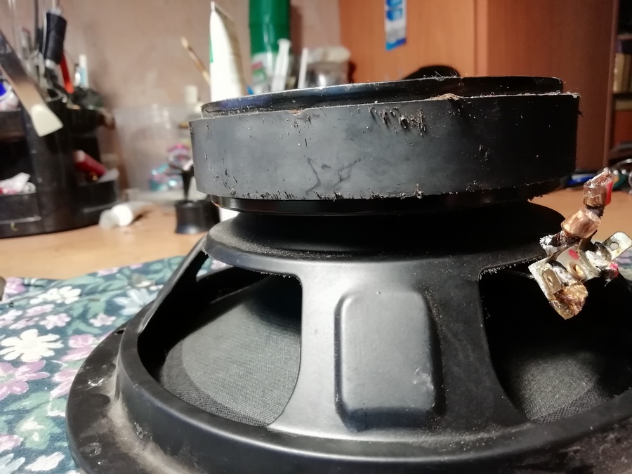

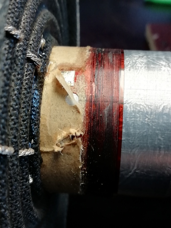

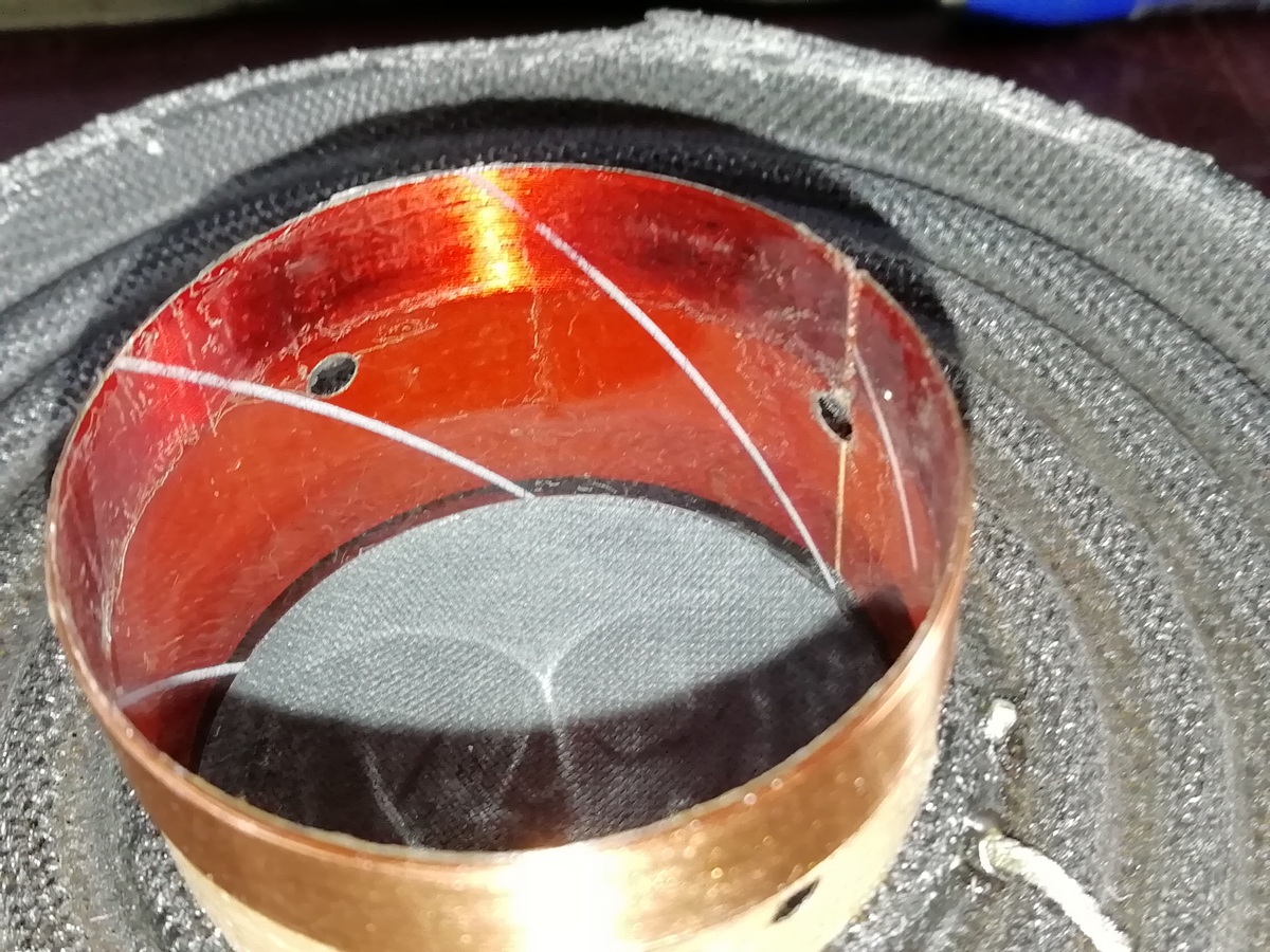

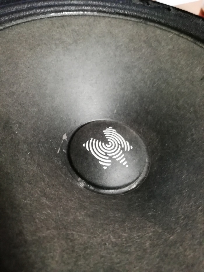

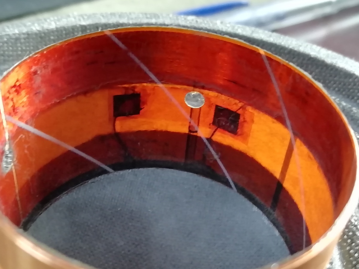

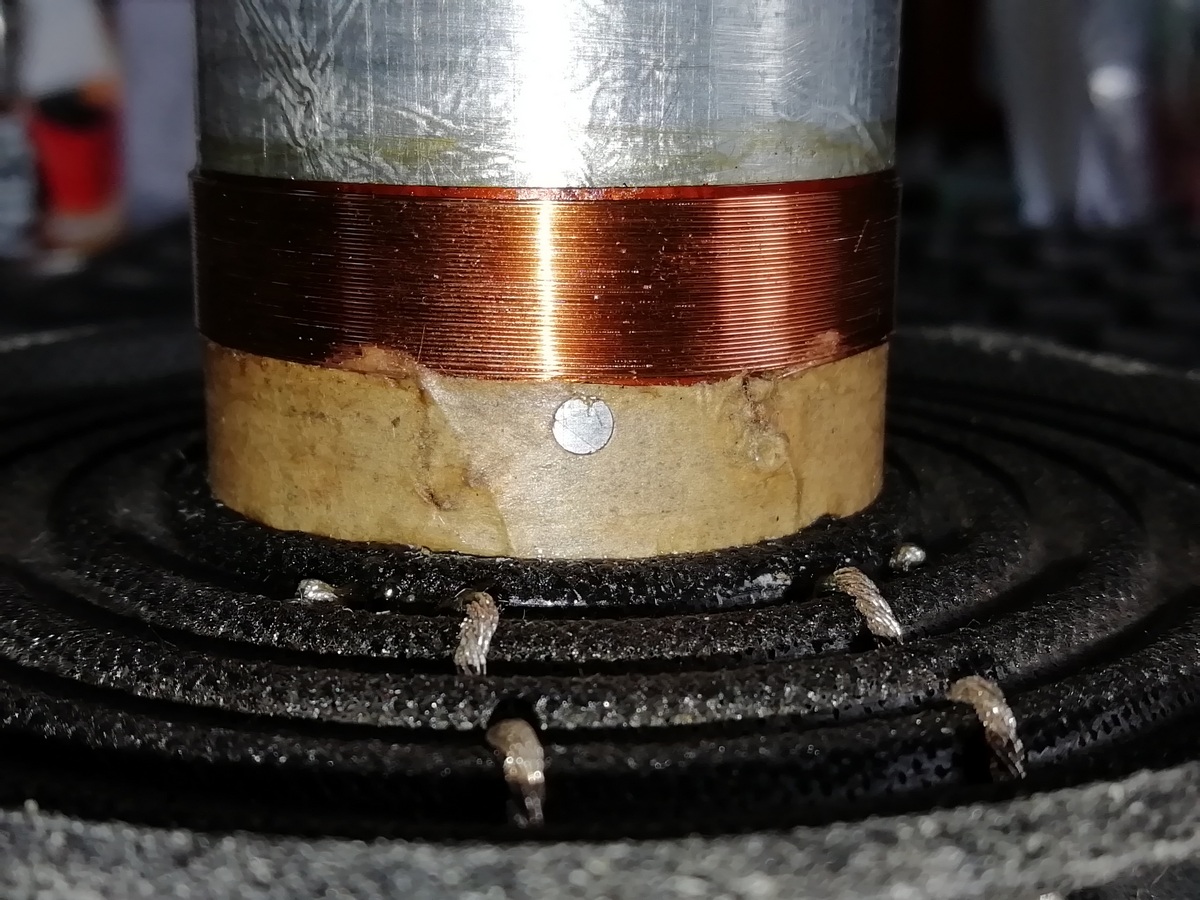

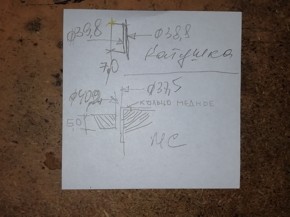

"Динамики "Momo HE-810"разобрал.
Подвес отклеивался с трудом, но ацетон всесилен! ЦШ ацетоном в легкую.

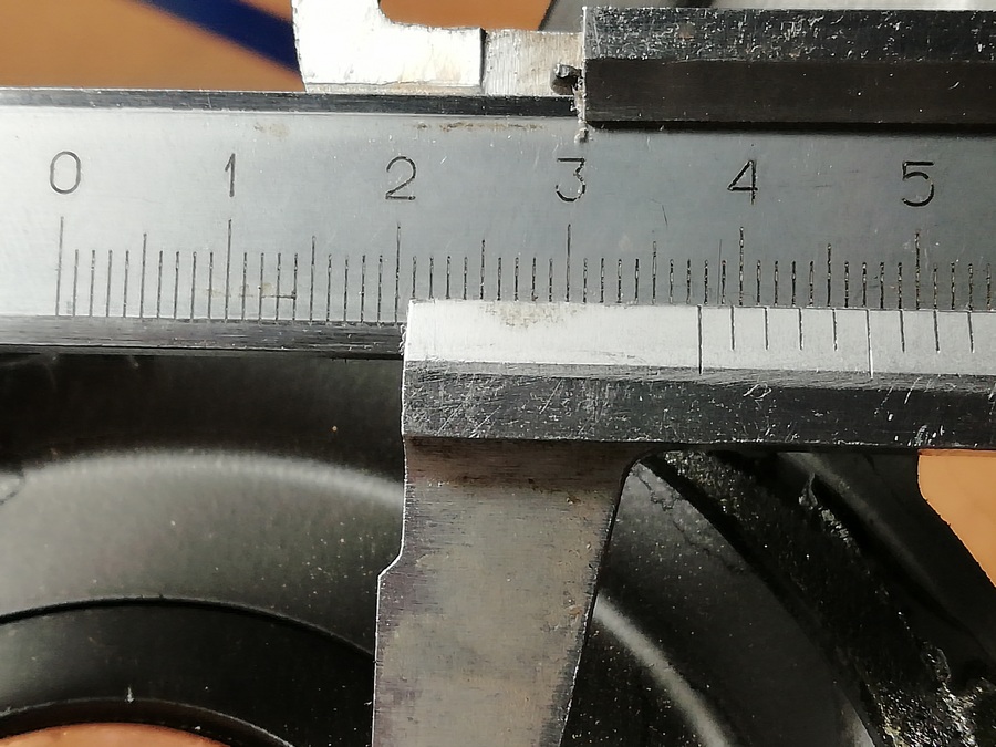

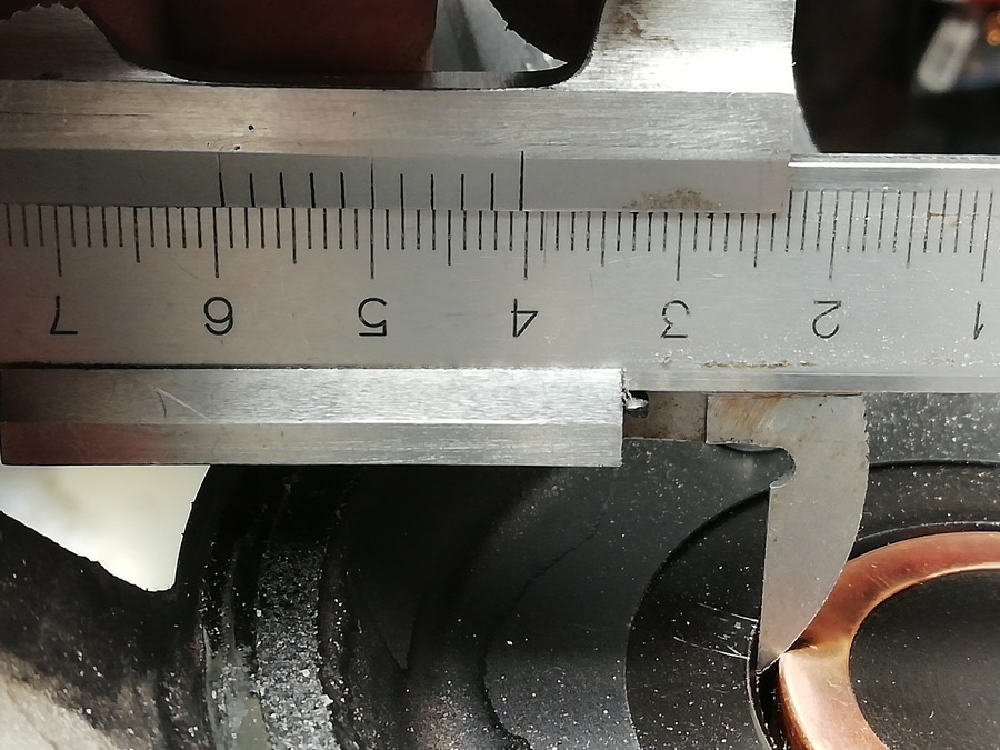

Катушка на каптоне. Внутренний диаметр каркаса = 38,8 мм. Диаметр по катушке = 39,8 мм. Высота намотки 7,0 мм. Двухслойная. Медный провод. Диаметр пока не знаю как не знаю и Re.

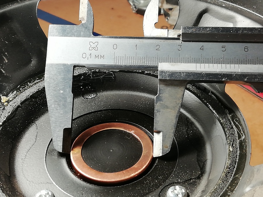

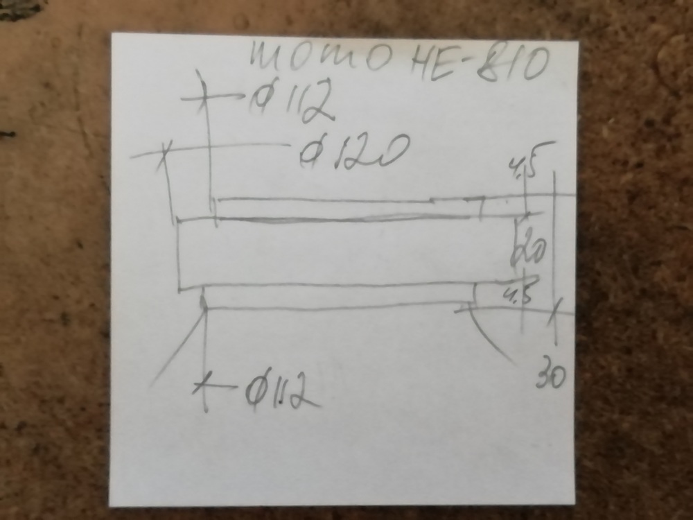

МС на феррите наружным диаметром 120,0 мм и высотой 20,0 мм. Фланцы, верхний и нижний диаметром 112,0 мм и толщиной 4,5 мм.

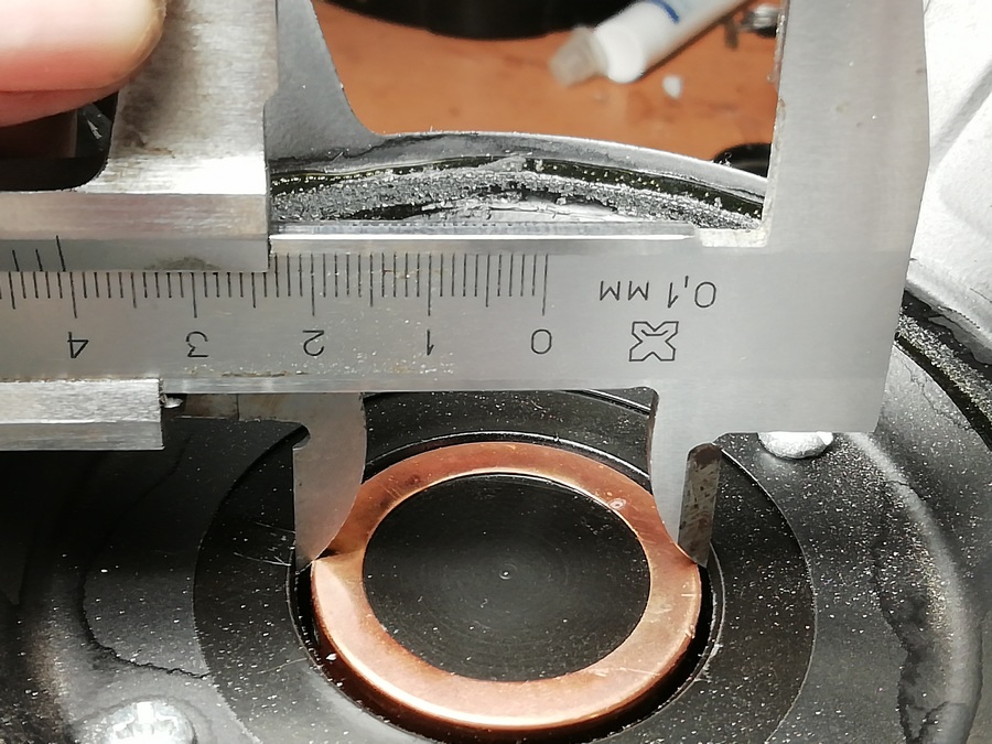

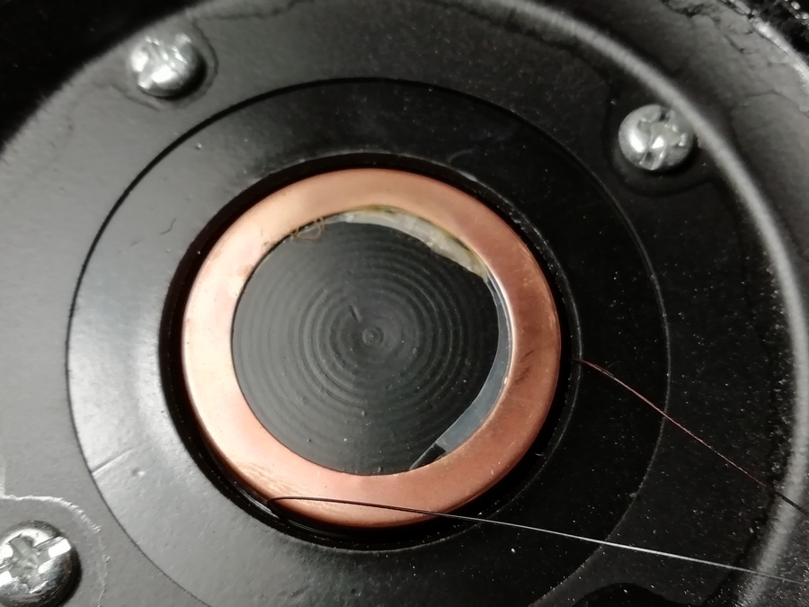

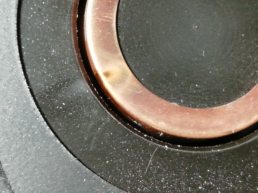

Керн имеет медное кольцо уходящее вглубь зазора и навальцовкой на керн. С кольцом диаметр керна 37,5 мм. Диаметр по фланцу 40,2 мм.

К этому немного фото.
Керн и зазор

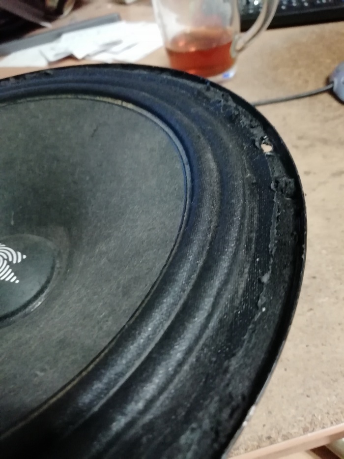

IMG_20240820_201826.jpg IMG_20240820_202240.jpg IMG_20240820_202711.jpg IMG_20240820_202705.jpg IMG_20240820_203004.jpg IMG_20240820_202952.jpg IMG_20240820_203234.jpg
Подвес тканевый. Два полутора. Жестковат. Под замену.
ЦШ
Жёсткая с проложенными поводками по третьему типу.
Колпак бумажный. И он походу плотно сидит на каркасе

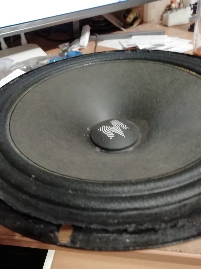

Вес всей подвижки с катушкой на каркасе (у первой катушка наполовину покинула каркас) всего 18,68 грамм. Это с остатками клея и припоя на кончиках поводков.
Ужасные ЦШ. Выглядит будто сплошной текстолит, только что кривой. Типичное автомобильное извращение, которое можно улучшить до неузнаваемости.

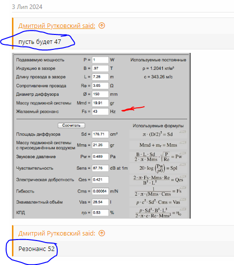

Один участник обсуждений всю дорогу пытался доказать что минимальная упругость подвесов - это плохо. Несмотря на то, что многие производители применяют шёлковые подвесы, особенно у ШП.
Значит проблема не в минимальной упругости, а в материале: шёлк плохо, резина хорошо. Разговоры тогда и сейчас не про ШП, а про миды или мидбасы, в них шёлка нет. Получается замена жёсткого подвеса на мягкий - хорошее решение.
Странно что ты в том споре ставил ему плюсы, мне минусы. Видимо ты тогда не мог выбрать какое решение правильное, сейчас наконец-то определился: мягче - лучше. Хорошо что в этом вопросе у нас мнения сходятся.
Интересно какой планируется резонанс?
Как говорит Сергей Маслов, безрезонансная система будет!
А если без шуток, то рутководствуемся методике:
Чтобы отличить какой надо от какой получится, надо знать какой надо и какой получится. Какой получится узнаем когда получится. Какой надо как узнать? Вот Вы можете сказать какой?
Всё просто!
Просто надо делать не первый динамик, а второй. Померить первый, записать или запомнить и применив логику сделать вывод что у второго будет такой же резонанс. Поэтому когда настанет пора делать третий и кто-то спросит: "Какой будет резонанс?" - покопаться в памяти или в записях, найти нужную цифру и написать её в ответ.

Катушка на каптоне. Внутренний диаметр каркаса = 38,8 мм. Диаметр по катушке = 39,8 мм...............................диаметр керна 37,5 мм. Диаметр по фланцу 40,2 мм.
38,8 - 37,5 = 1,3 / 2 = 0,65. Можно ужать каркас! Обрезать каптон и вклеить бумагу до такого же зазора керн/каркас 0,2 мм.
40,2 - 39,8 = 0,4 / 2 = 0,2. Тут уже не прыгнешь ни в какую сторону.

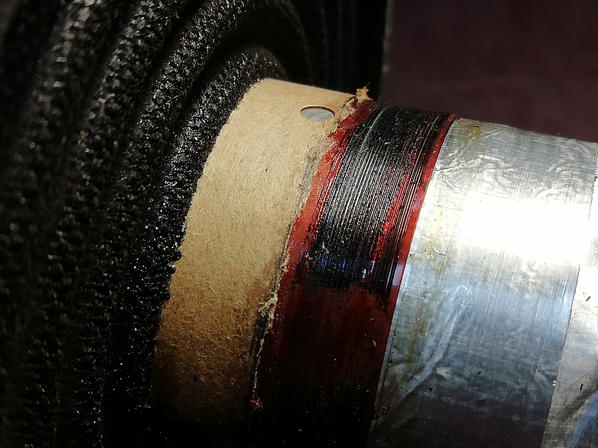

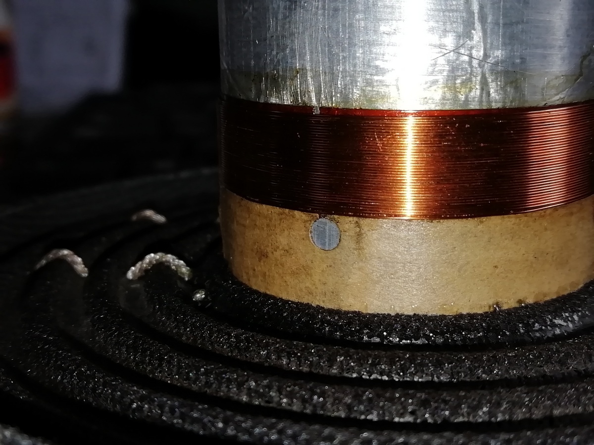

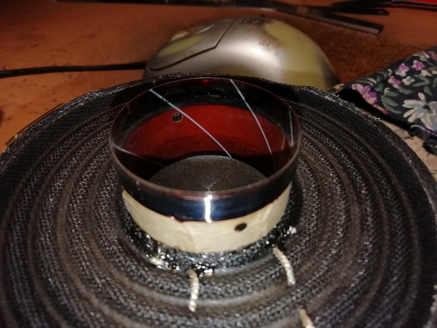

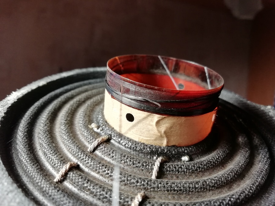

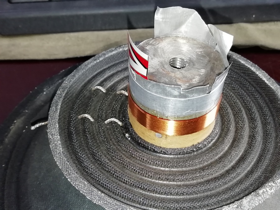

Расчистил "дорожку" шириной до 9,0 мм и намотал проводом по меди 0,2 мм и Re одного метра = 0,57 ом.
Намотка в два слоя. Получилось намотать 71 виток. Сопротивление катушки постоянному току = 4,9 ома. Если такой 8" динамик пустить в пару к этой восьмёрке: https://ldsound.club/threads/20as-2-25as-241-ehl-ka-b1-01-chto-vnutri.988/page-8 #214 да по схеме:

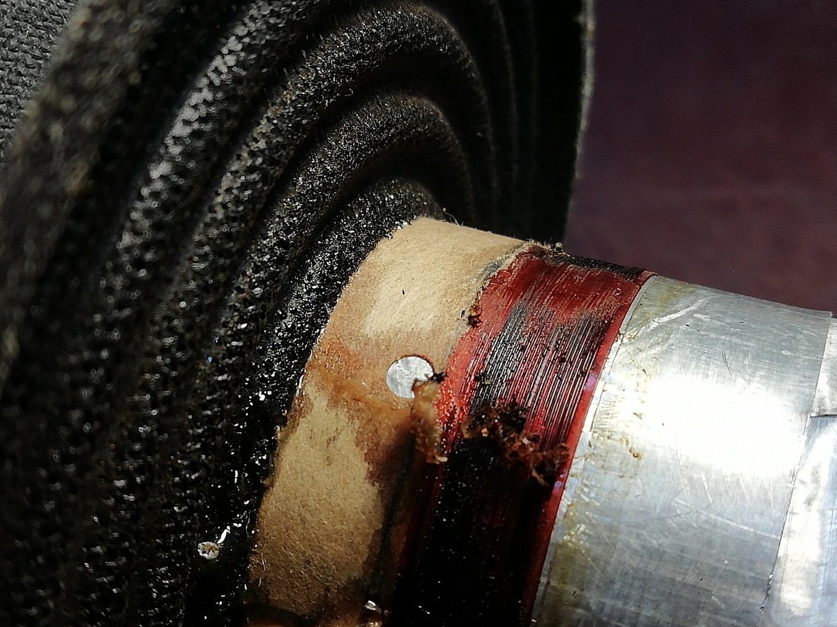

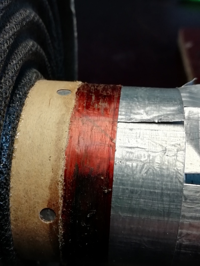

Подрезав на 1,0 мм бумажную накладку и удалив её на эту ширину
Очень хорошо, что есть промежуточные контактные площадки.
Намотка на обычный бф-2 в спирте.
IMG_20240905_155415.jpg IMG_20240905_155434.jpg IMG_20240905_155445.jpg IMG_20240905_155456.jpg
Прогрев в течении полутора часов при температуре +120...+125 градусов.

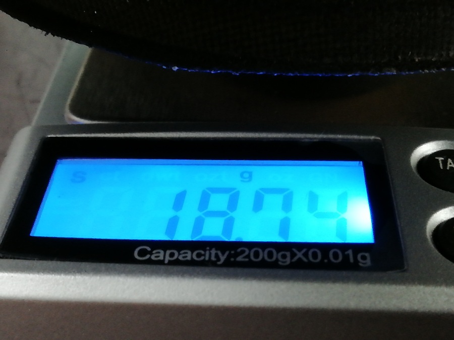

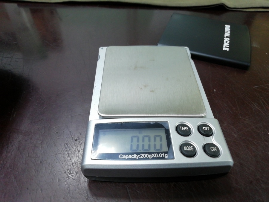

Первым на перемотке был динамик со слетевшей катушкой. Второй, перед перемоткой. С ещё родной катушкой бросил на весы.
Сейчас на прогреве. Пока + 48 градусов при постоянном токе на катушке в 600 мА.
При готовности узнаю вес с медным проводом. Был алюминий в меди.
После прогрева в течение необходимого времени и остывании, На частотах 1000 / 100 Герц на стальной оправке имеем:
R=6.81 Ohm, L=711 uH. / R=5.36 Ohm, L 0.91 mH
Без оправки, на воздусях имеем на тех же частотах
R-5.08 Ohm, L=297 uH. / R=5.08 Ohm, L=0.29 mH.
Re на кончиках поводков при "КЗ" щупов = 0,0...0,1 ома равно 5,0....5,1 ома.
Вес 19,92 грамма.
Сравним с предыдущим динамиком:
После перемотки указанным проводом. На стальной оправке на 1000 / 100 Герц имеем
R=6.8 Ohm, L=713 uH / R=5.34 Ohm, L=0.91 mH.
R=5.08 Ohm, L=298 uH / R=5.08 Ohm, L=0.29 mH.
Дома брошу на весы оба. На работе легкая вибрация помещения.
