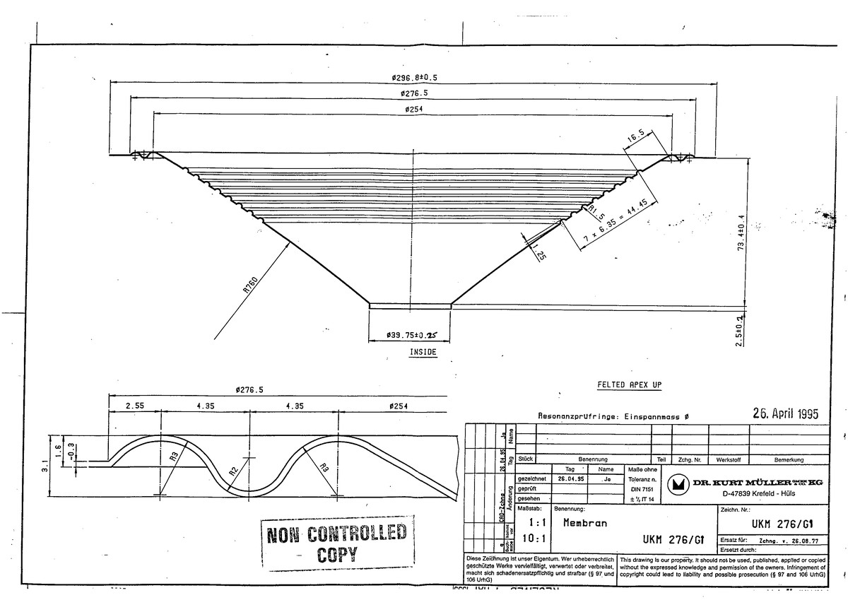

Данные ШП динамики, изготовлены на рамах от Regent 3060, с использованием сборной магнитной системы.
МС состоит; верхний фланец от Regent 3060, с расточенным отверстием диаметром 42.1мм под керн 40мм.
Родной керн у Regent 3060 37мм.
Магниты Альнико, от 1А-22 и подобных..., нижний фланец от 25ГДН-5 , с керном на 39.4мм, на который накатан КЗ виток (медный колпак. Диаметр керна с колпаком 40.0мм.
Магнитный зазор 1,05мм. Индукция в зазоре 1.3Тл.
ЦШ-текстолитовый спайдер, толщиной 0.5мм.
Звуковая катушка намотана на бумажной гильзе, проводом 0.114мм, высота намотки 6мм. в 2 слоя. R=16ом.

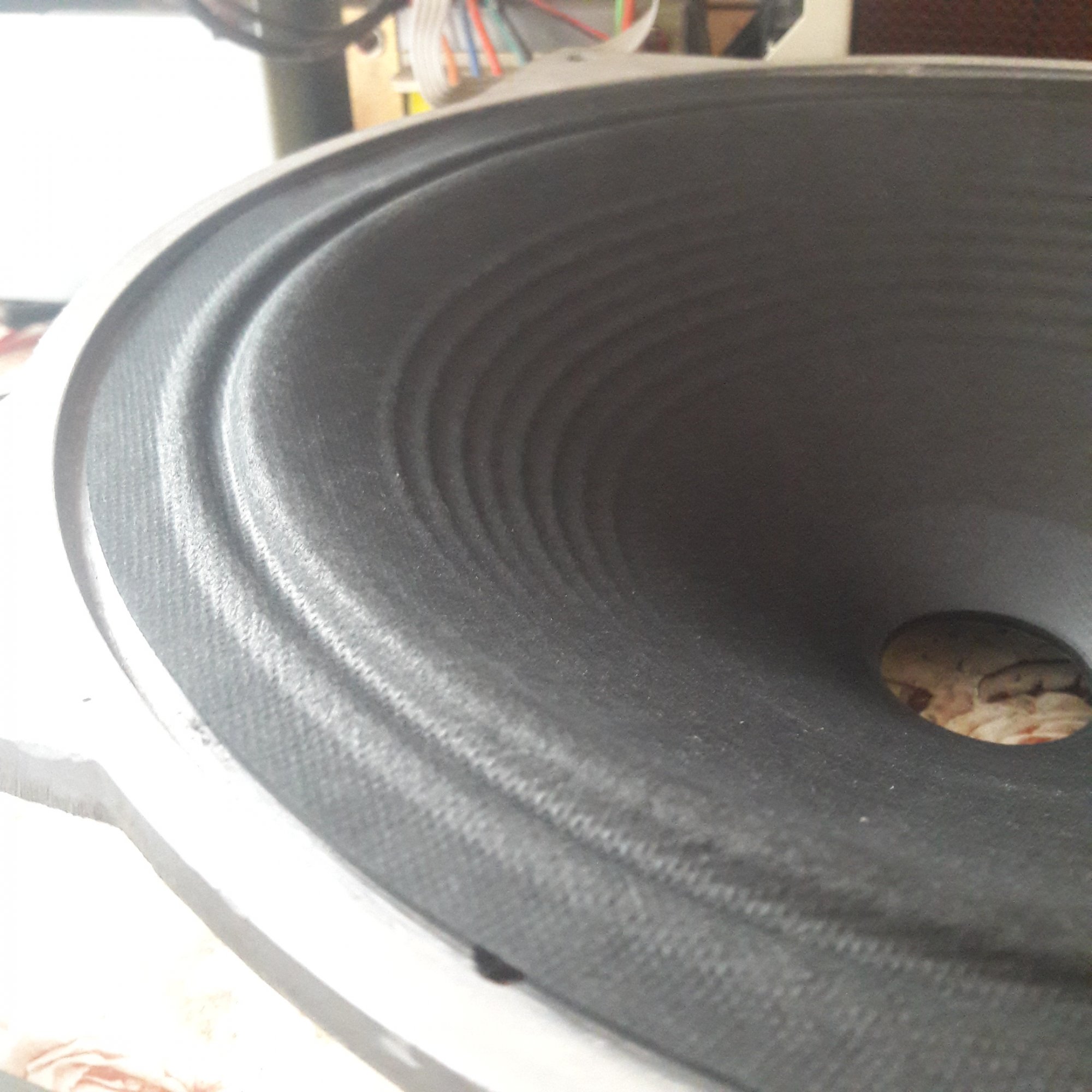

На динамиках использованы диффузоры от Курта Мюллера UKM-276, с визерами (рупорками).

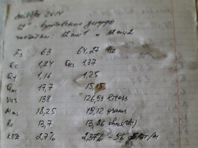

дело за малым: измерить ачх в подходящем оформлении , послушать и решить, стоил ли результат трудов .
Они, с октября прошлого года "прописаны" в новой Москве, в комнате площадью около 50м^, на огромном щите играют. Покупатель очень доволен. Он их, в нескольких оформления слушал, остановился на щите.
Полная добротность высоковата из-за тугого гофра Мюллера ? Может ПИБом его стоило намазать и довести добротность до 0,7 ?
Еще интересно - почему сделали такое высокое R=16 Ом ?
Параметры снимались с "новоиспеченных" динамиков, работали от силы 10 минут.
С октября прошлого года, они в интенсивной работе, покупатель говорит, что лучше и лучше играют, подвес, прилично мягче стал. Они в новой Москве, теперь новому владельцу решать как быть с ними.
А я, приступил к комплектованию новой пары, буду выкладывать весь процесс.
Выкладывайте, это интересно - что, как делали и почему именно так ...

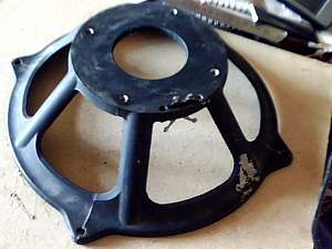

Доработки, произведенные на рамах от 50ГДН-1, для подгонки под размеры диффузора UKM-276.
Расточил по верхнему ободу, с ушками для крепления, на 5мм., чтоб подвес не сидел глубоко (родное крепежное кольцо подвеса, на подвес UKM-276 не подходит, садится на половину волны), от колец отказался, да и расточенные смотрятся красивее.
Под МС, выточена дюралевая проставка, для подгонки МС, ЦШ и диффузора, между собой. МС отпущена глубже на 8мм. Проставка,20200119_184910.jpg20200119_184917.jpg20200119_184922.jpg будет крепиться к раме на 4 потайных винта м6.
Если я правильно понял, приклеивать подвес будете на верхнюю поверхность корзины, которая теперь ровная стала ? Как ее ровняли - в токарный станок разве помещается такая большая корзина или фрезеровщик стачивал ?
Нет конечно, клеиться будет на штатную плоскость. Там, высота бортика от плоскости куда клеится подвес, составляла около 11мм. Теперь стало, около 6мм.
Еще на ушках имелись углубления с обеих сторон, такие как на фото, 20200123_081556.jpg спереди их не стало, и рамы стали выглядеть лучше.
По поводу токарки, да! Точил их на токарном станке, не только их, еще 15" от 2А-12. Есть тут такие станки.
20200123_080550.jpg20200123_080559.jpg20200123_080817.jpg20200123_081025.jpg20200123_081058.jpg20200123_081144.jpg
Под МС, произведена расточка рамы, углублена на 7мм. (удалена родная площадка под крепление МС). для подгонки расстояния, между устьем диффузора и МС.
хорошие фотки - теперь все стало понятно, спасибо ! А почему вам так нравится текстолитовый спайдер, а не обычная тканевая ЦШ ? У него ведь вроде большая механическая добротность, ее бы надо по идее чем-то пригасить, задемпфировать (внести затухание). В динамиках от радио (кажется Беларусь) штатно на заводе, подкладывали с краев спайдера кусочки войлока для этого (фотки с ходу не найду).
Подскажите, диффузоры от Курта Мюллера UKM-276 где заказывали?
Диффузоры заказывал в Англии. Мало покупать не выгодно, пересылка дорогая, поэтому покупали на двоих 60шт. 12" и 8шт. 15". Два года назад 820$ по курсу продажи СБ.
Хоть самому диффузоры делай...
Спасибо, будем искать)
