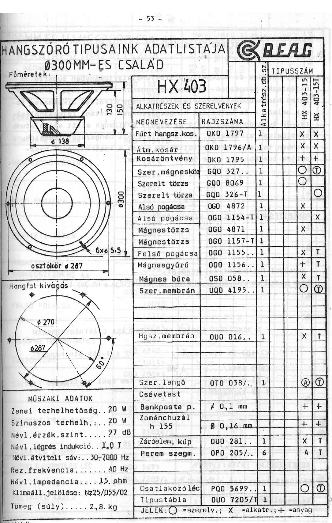

Модель Фото Диапазон Гц SPL дБ Мощность ВА Сопротивление Ом Размеры мм Масса кг BK-138A 4 135х135х80 HT-101-16 2000 - 20000 96 20 16 HT-102-16 HT-110-8 7000 - 20000 20 8 125х125х70 HX-100-16 HX-121 HX-125-4 40 - 20000 88 12 4 140х140х60 0,7 HX-125-6 40 - 20000 88 12 6 140х140х60 0,7 HX-125-8 40 -
ldsound.info

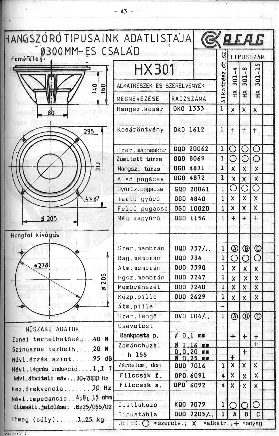

HX-301:
HX-125:

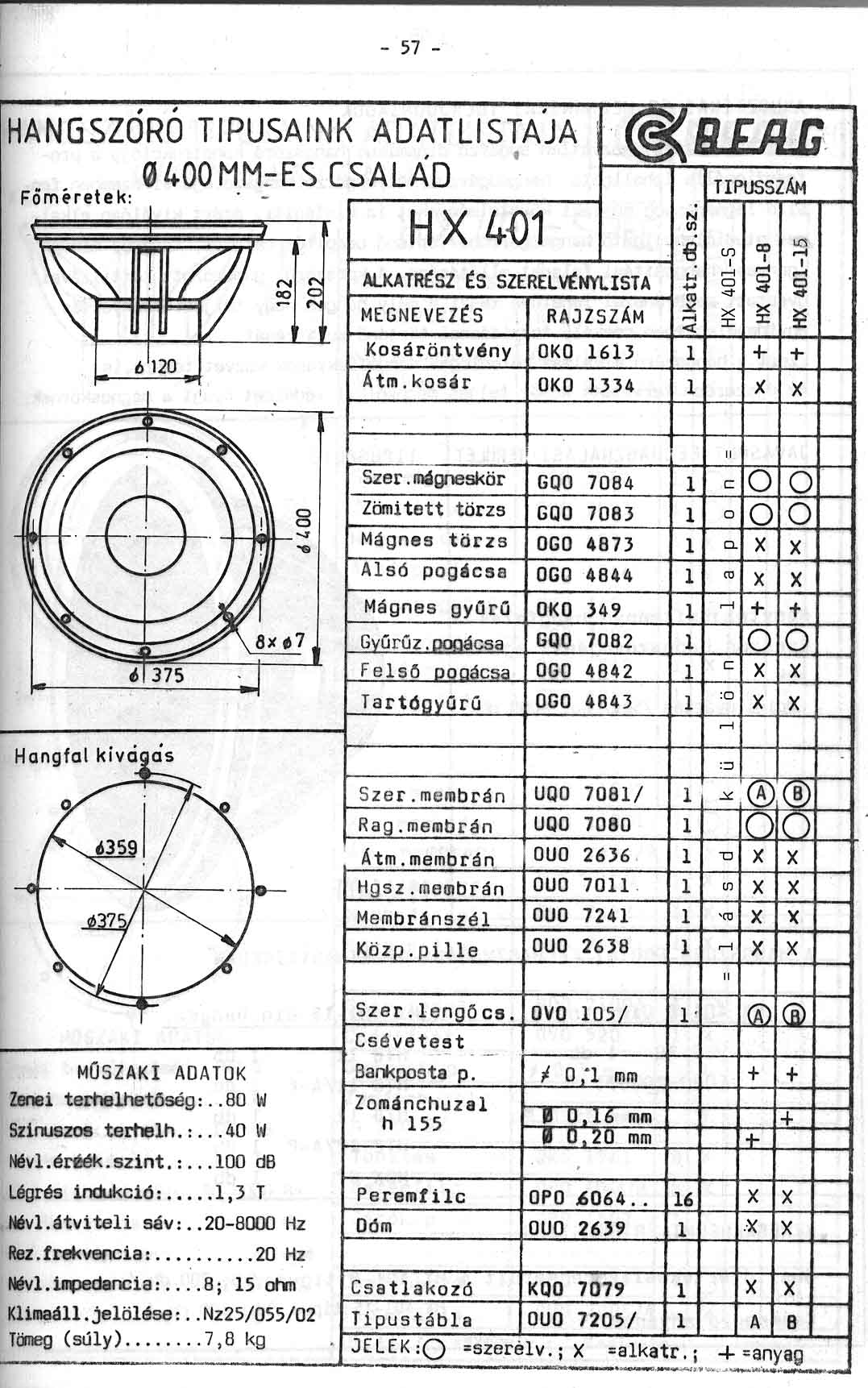

HX-401:
HX-403:
