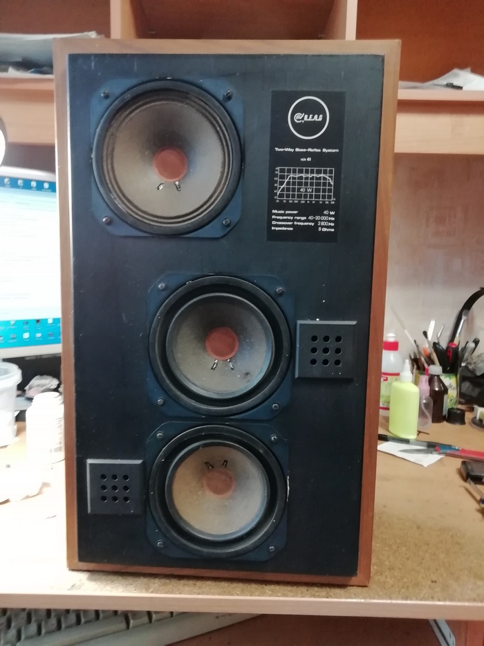

Просто Коля
Вот и заслушаю.
Привожу цитату от пользователей:"Были у меня beag hox 41. что могу сказать - данные АС имеет право на жизнь. с хорошим однотактником для прослушивания акустической музыки, вокала, акустического блюза и джаза ВЕЛИКОЛЕПНО.
Сложные составы, симфоническую музыку. рок (кроме акустического) не играют вообще никак. при бюджете скажем до 3000 рублей отличные АС для спальни."
В целом, я согласен. Хорошо написано.
Попробуйте, на вкус и цвет, как известно...
Эта акустика только как басосое звено можно, 35 гдн (все его братья) не играют выше 1кГц, а 2 и подавно, а втаком расположении тем более друг от друга.
Но скажу честно, в 90-х если в большом зале поставить таких 4 штуки, в каждый угол, и навалить, то под согревающие напитки и толпу народа идеальные АС.

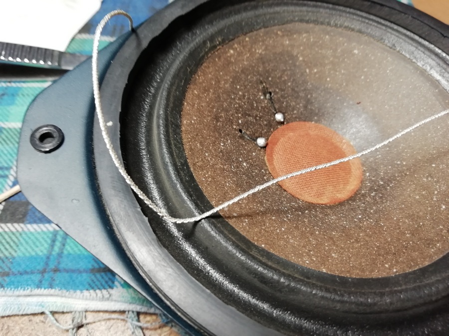

Все разочарования и лёгкое уныние испарились....

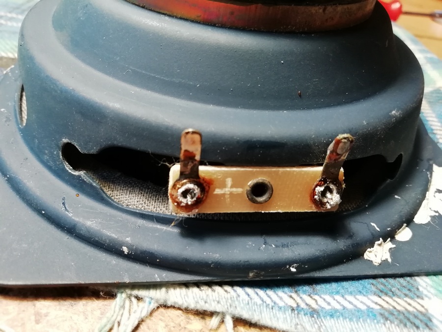

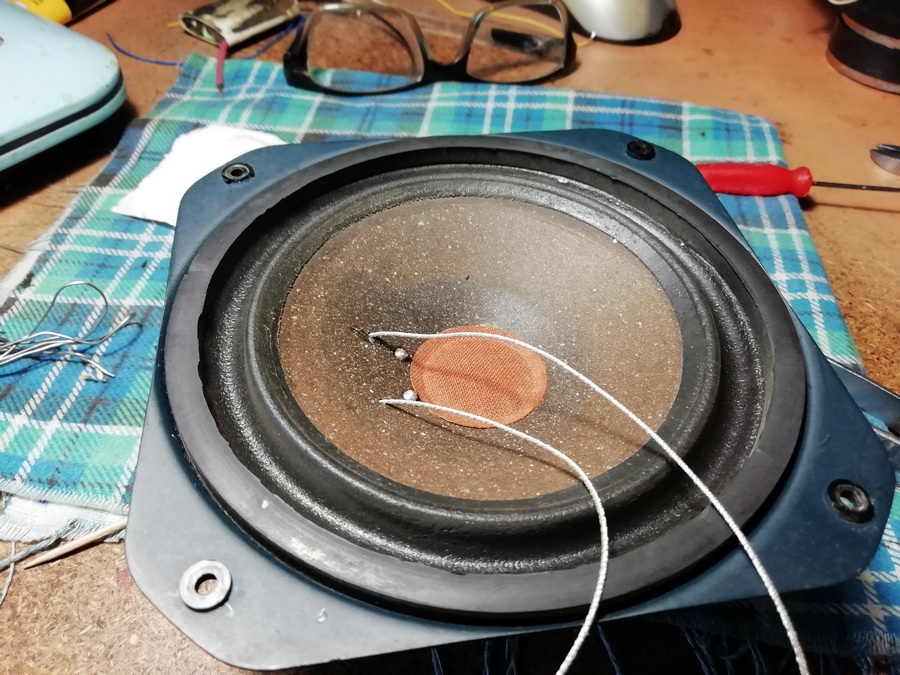

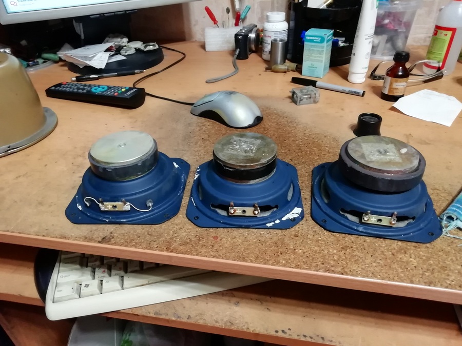

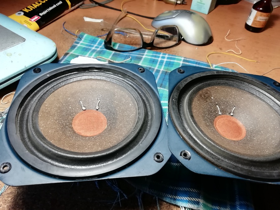

Динамики сделаны качественно, хоть и видyо, что не штучно.

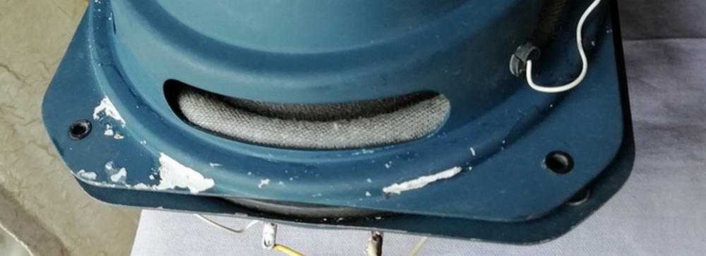

Опять же видно, что от катушек до клеммника проложены тонкие и достаточно гибкие (ныне подзадубевшие) обычные провода в ПВХ изоляции. В корзинах зафиксированы через резиновые, эластичные изоляторы.
Подвесы мягкие тканевые.

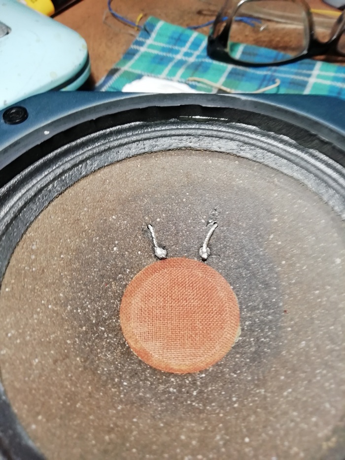

Даже не пропитанные а "намазюканные" с внешней стороны очень мягким подобием пористой резины. Видно как проложен вывод катушки по диффузору. Правый уже меняли. Более толстым.

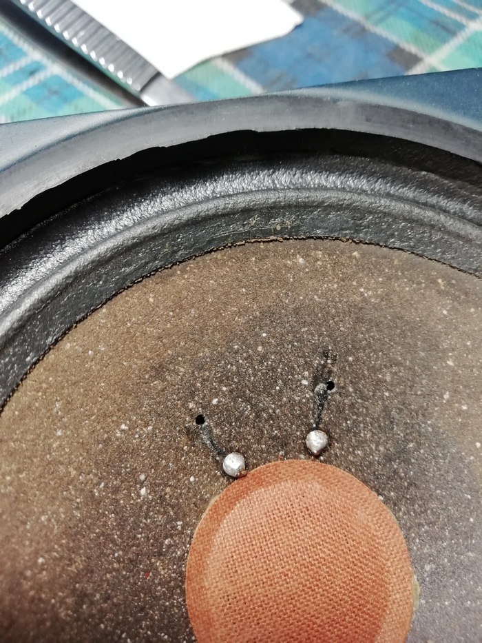

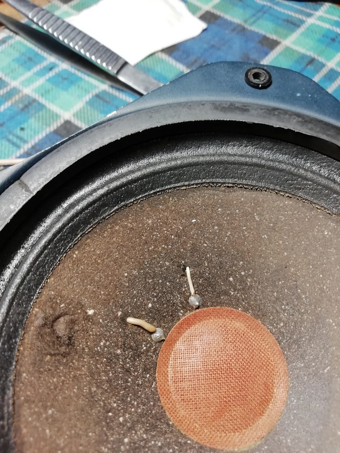

На всех четырёх динамиках, стоковые поводки были удалены
Бумага диффузоров шикардос! Слегка пористая (как и покрытие подвеса. Какие-то вкрапления из достаточно плотного материала в виде разнокалиберных круглых и овальных капелек и тончайшие волокна. Отличный отклик на прикосновение.
Поводок, лужёная канитель сплетённая в несколько штук. Общий D=0,8 мм
по кончикам поводок облужен и заведён в отверстия диффузора и вставлен в клеммные контакты
IMG_20220227_174533.jpg IMG_20220227_174622.jpg IMG_20220227_175912.jpg IMG_20220227_175957.jpg IMG_20220227_175919.jpg IMG_20220227_175937.jpg
Пока всё оставлено в исходном состоянии. Нужно зафиксировать поводки в отверстиях диффузора. Сделаю вечером.

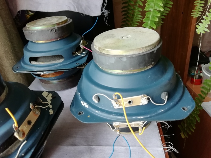

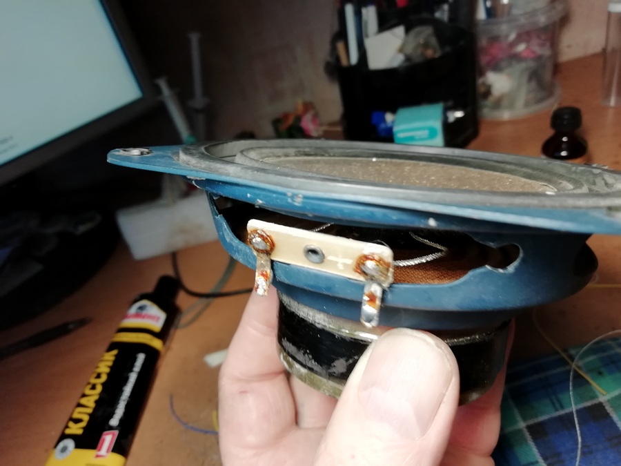

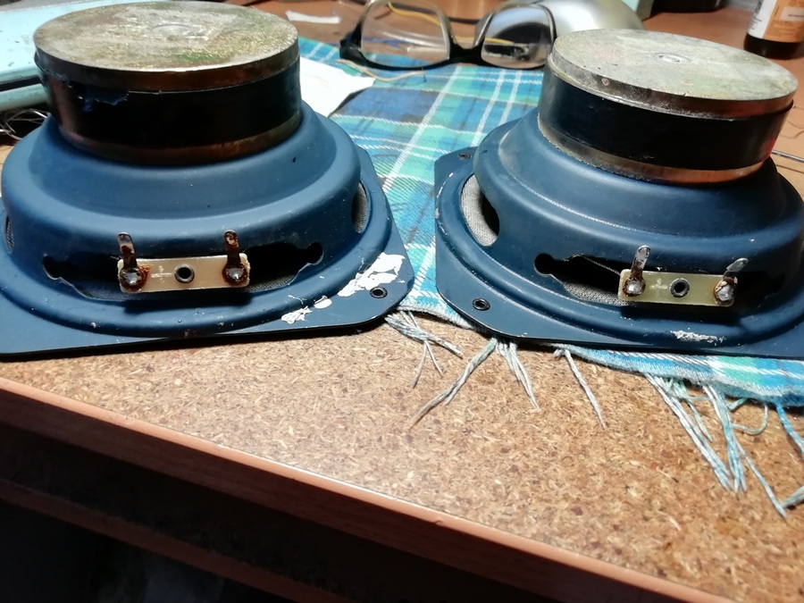

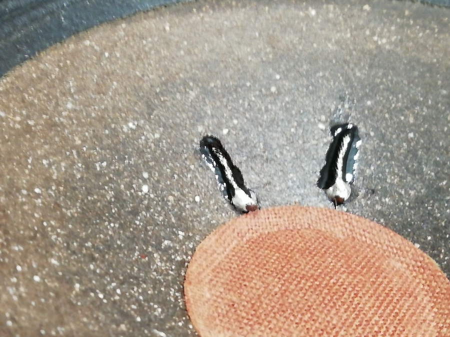

Зафиксировал поводки с внешней стороны диффузоров клеем T-7000, для проклейки тачскринов.
Прошёлся по обоим комплектам динамиков
С внутренней стороны диффузоров, на выходе из него, поводки зафиксировал клеем Момент-1 со шприца через иголку диаметром 1,0 мм.
Вроде прочно всё получилось. Может сегодня вечером ещё разок Т-7000 применю. Снаружи.

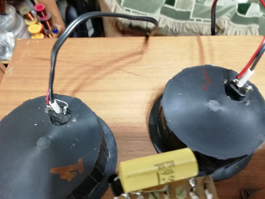

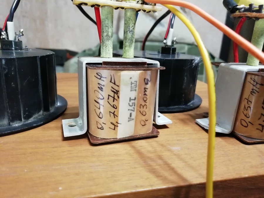

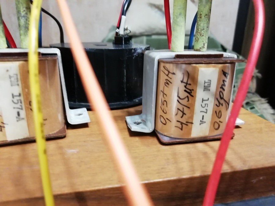

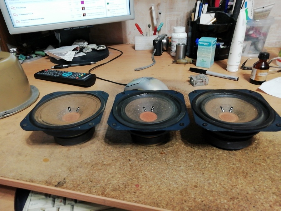

Кстати. Активное, среднее сопротивление катушек фильтра 0,63 ома. Сердечника нет. Конденсатор плёнка. Наверное венгерский. Фильтр в сборе, крепится к корпусу посредством алюминиевой загогулины и шурупов.

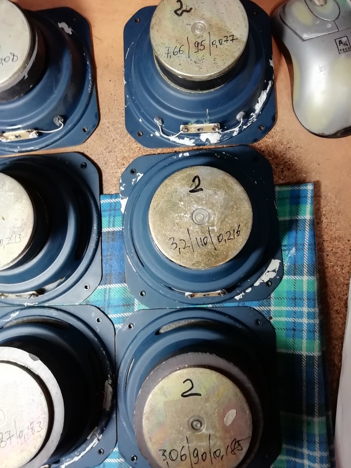

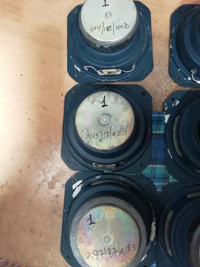

Измерителем иммитанса "Е7-15" прогнал фильтра
и динамики. Которые скомпоновал в соответствие с данными фильтров. Меньше индуктивность - меньше общее сопротивление НЧ/СЧ динамиков. Меньше ёмкость - больше сопротивление ВЧ динамика, чтобы хоть как-то выйти к близкой частоте раздела в комплектах.
Все пары проводов от каждого динамика и терминалов одной длины (300 мм) и сечением 0,75 мм. кв.

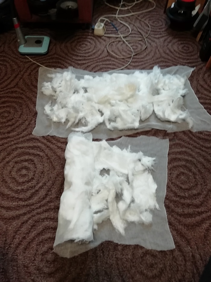

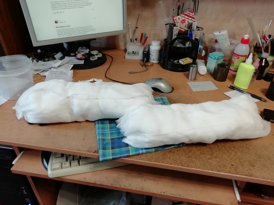

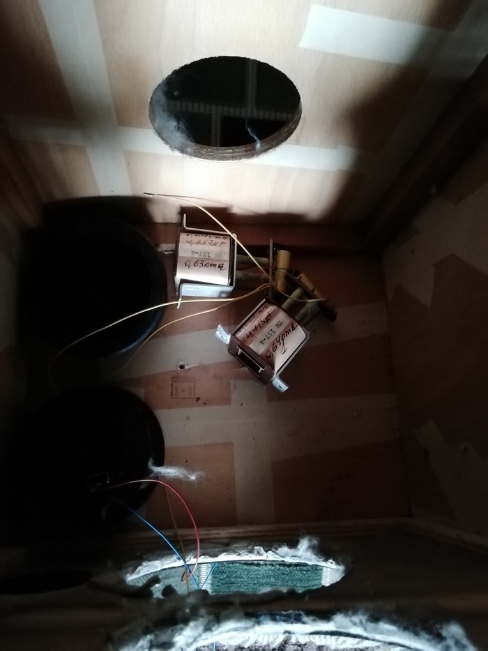

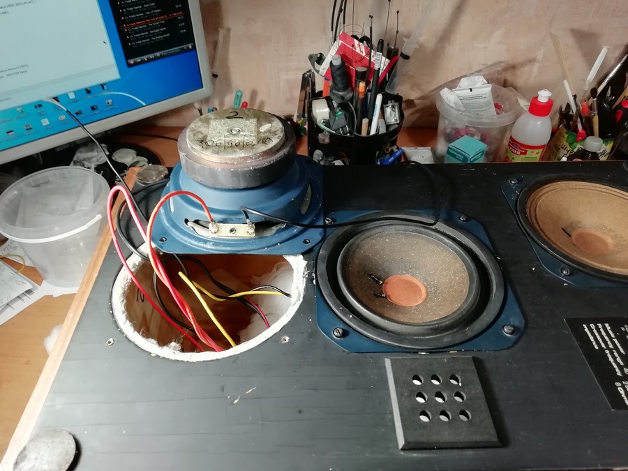

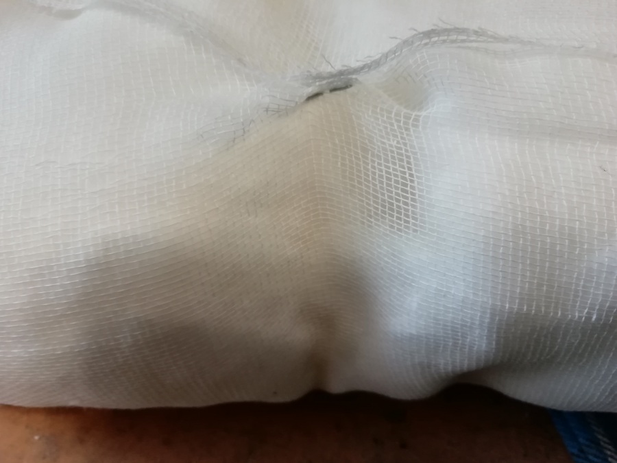

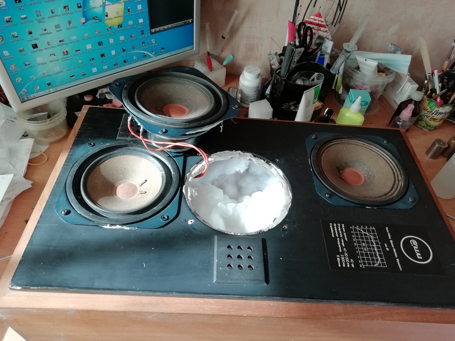

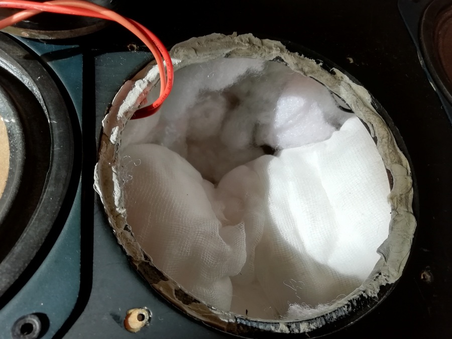

Так как акустика досталась мне без звукопоглотителя, пришлось купить в аптеке 0,5 кг ваты и распушив изготовить сначала пару "колбас" по одной в каждую АС
IMG_20220306_105027.jpg IMG_20220306_105438.jpg Скрепив марлю степлером IMG_20220306_105449.jpg Позже пришлось остатки ваты так же распихать в пару рулонов и добавить в корпуса. Динамики были установлены

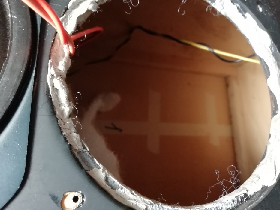

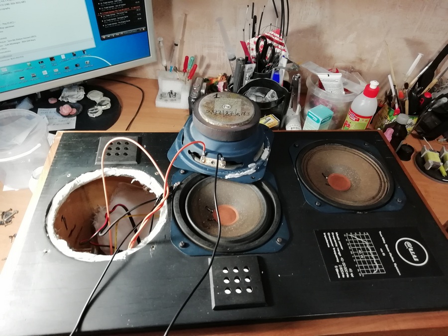

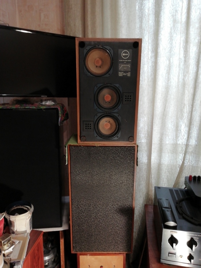

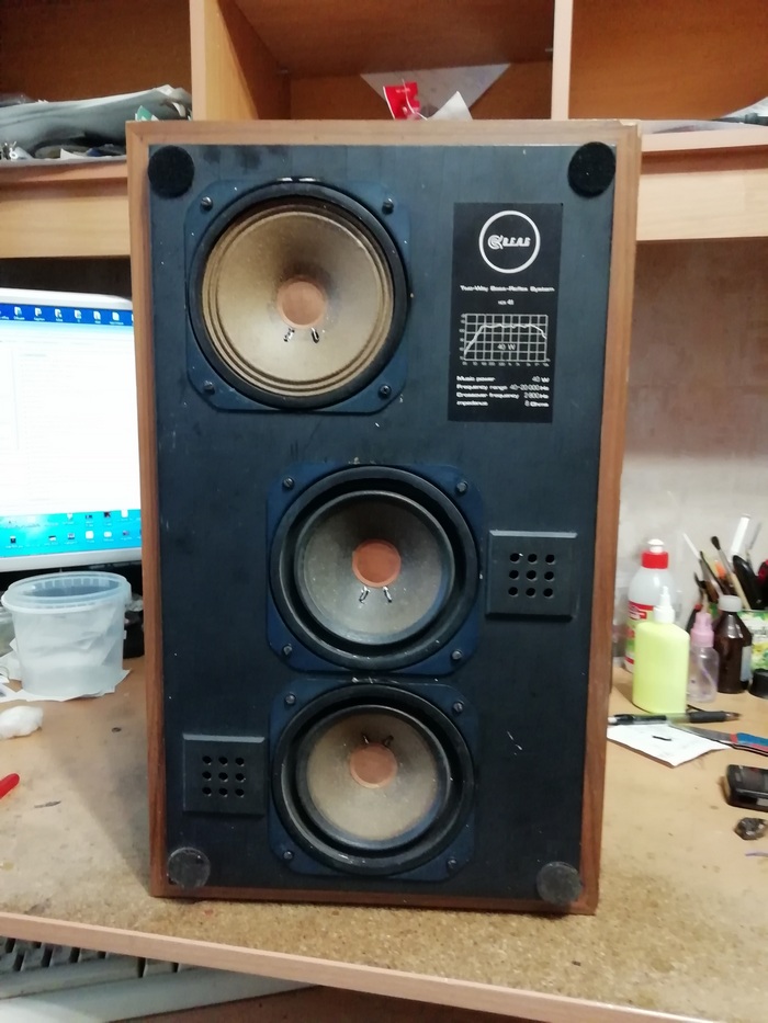

Что могу сказать на момент данный....
1. По ВЧ составляющей, несмотря на большой диаметр "пищалки" Бигов, они ни грана не уступают в этом диапазоне окружающим их АС. Хотя и в тех, и в других установлены прям пищалки-пищалки.
2. Соответственно и в СЧ диапазоне "дуют" биговские "пищалки" я те дам! Их можно попросить играть и ниже чем они заряжены на сегодня. Если где их увижу в продаже в приличном состоянии, обязательно задумаюсь об их покупке.
3. НЧ/СЧ динамики. Если им придавить в работе серединку - будет шикардос! Ну очень легки на подъём эти динамики.
4. Низа вполне себе. На движок эквалайзера "63 Гц" реагируют очень чутко. Как и на "87 Гц". При манипуляциях движком на "125 Гц" от "0" в "+" - смерть фашистским оккупантам и кувалдой по башке! Однако на ней же в -3....5 дБ и можно наваливать волюмэ вплоть до искажений! Думаю как с ней побороться. Походу внутренний объём был доверху "набит" звукопоглотителем.
5. Чувствительности у этих АС за глаза. Очень живенько отображают весь диапазон кроме самых НЧ конечно. В некотором случае их (НЧ) как бы приходится додумывать, потому как идёт интенсивная маскировка средними.
6. В общем и целом покупкой доволен. Доволен их звучанием. После сборки слушал только их и нет-нет да сравнивал с другими парами АС подключенными к усилителю. Если бы им НЧ хотя бы в половину больше - можно смело их оставлять как для коллекции, так и для каждодневного прослушивания.

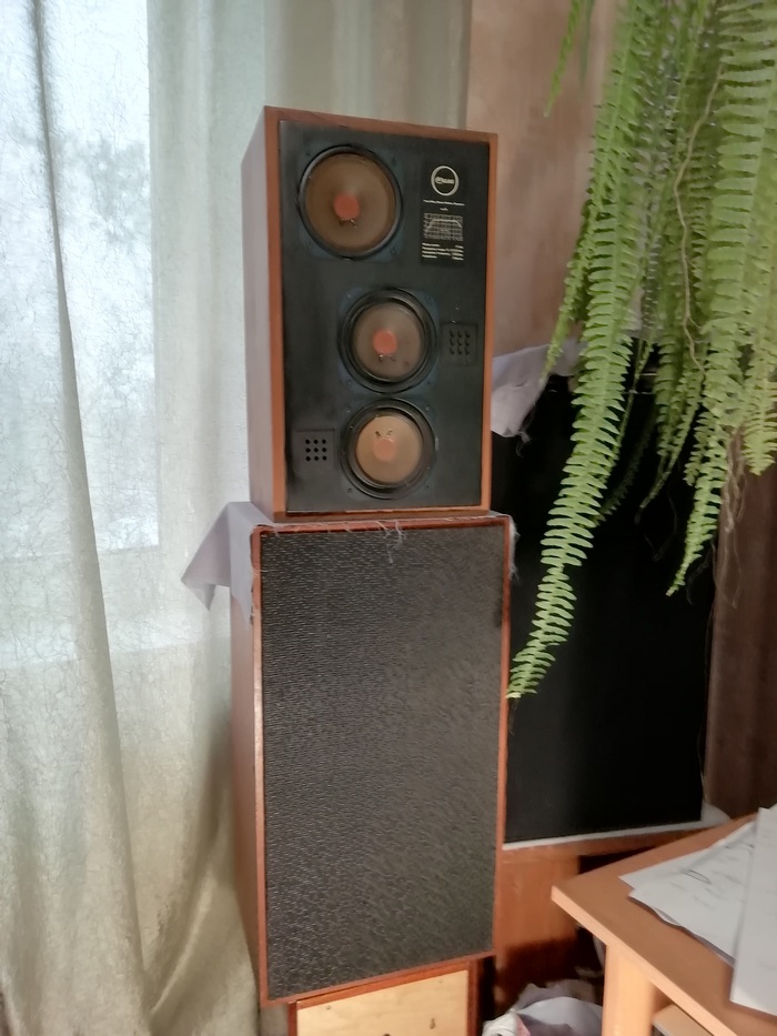

Притащил вчера с гаража то ли холофайбер, то ли синтепон. Та хрень, что в подушках. Буду набивать в Биги. Видел плотную набивку в "Tehnics SB-500 / 501 end Coral CX-7", в последнем аж три вида звукопоглотителя было. А у меня пусть два будет.
Сегодня: 13.03.21. В 07:19 по Москве, закончил трамбовать пяткой синтепоЛЬ в колонки от Beag. Оставил ещё по одной "колбасени" с ватой. Прогнал генератором и музыкой. На "125 Герцах" примерно получилось того, чего и ожидалось. При серьёзном воздействии волюмэ на динамики дикого гула как ранее не наблюдается. Сравнивал "набитую " с "не набитой".
Всё! можно больше не парится. Для фортецелы можно грилями заморочится. С фильтром можно было бы тоже...
Ласкают слух: "Japan Romantic SAX Classics" smile_8
smile_32
