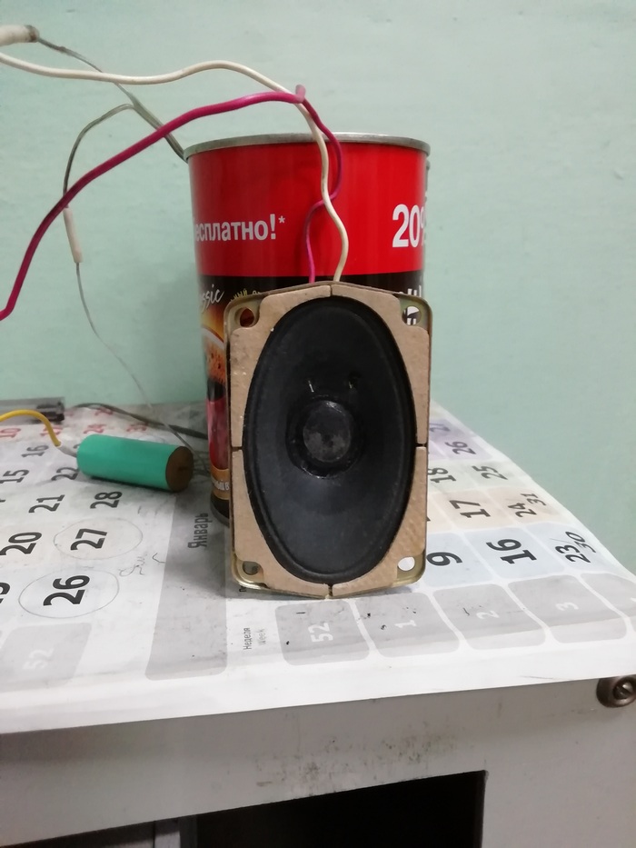

Эти динамики когда-то, давным-давно собрал из остатков.
Родным осталось всё кроме диффузора (который взял от 4ГД-8Е и тканевого подвеса от П.Зодниева
IMG_20231127_123601.jpg IMG_20231127_123627.jpg IMG_20231127_123643.jpg IMG_20231127_123653.jpg
К остаткам пластикового диффузора и был приклеен диффузор 4ГД-8Е

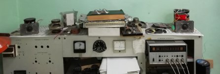

На данный момент эти динамики весьма успешно отыгрывают в стенде на работе
Достаточно басовитые (если резать биговские НЧ низко) и при том могут нашептать лёгкого.

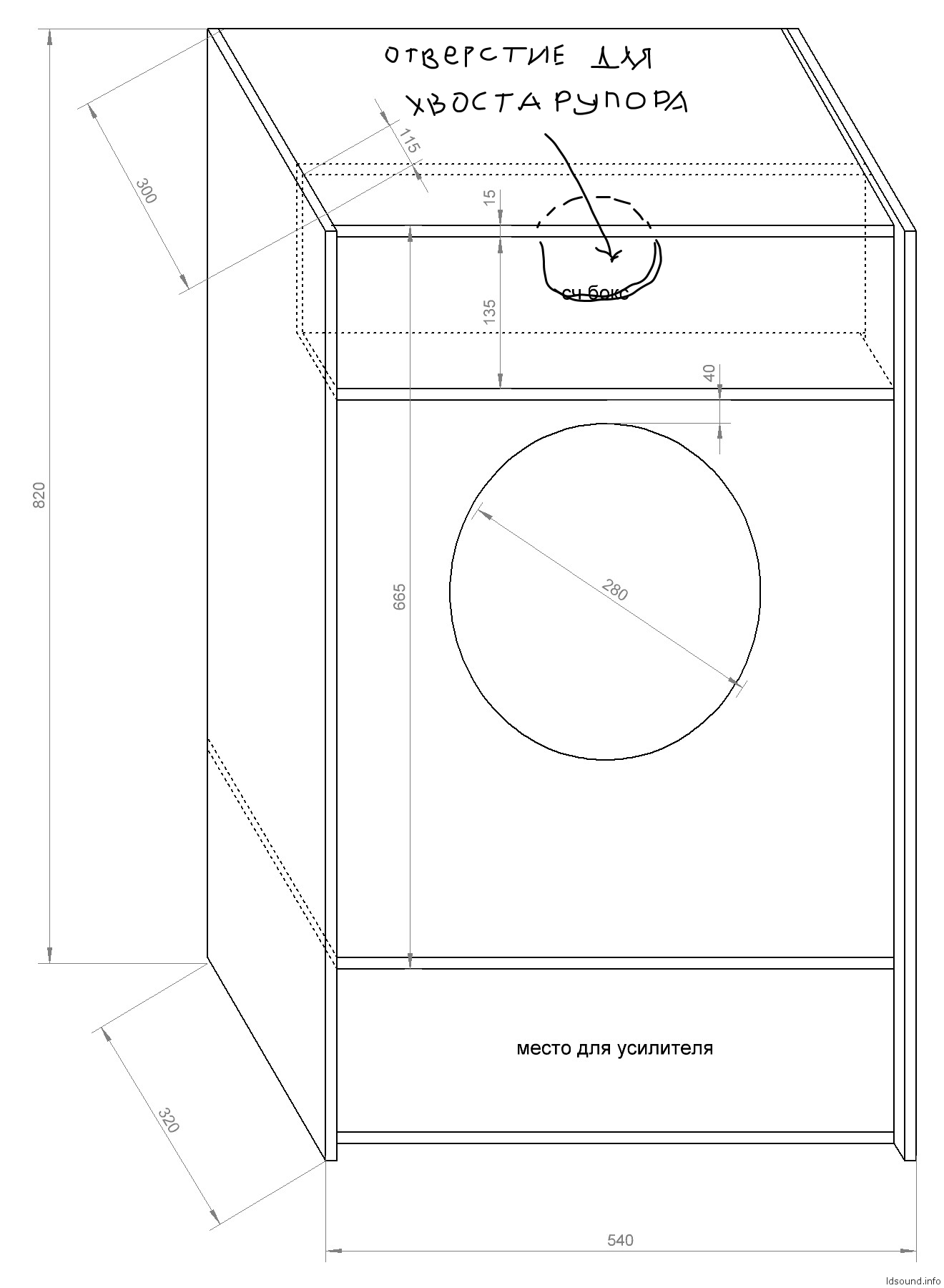

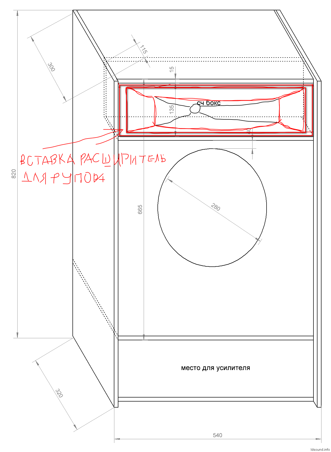

При двухполосности и имеющемся под руками рупором
Предполагается его внедрение в верхний бокс (для СЧ/ВЧ) корпуса. Масштаб примерно 1 : 2
Примерный вид в сборе
И карябки на эскизе корпуса
beag-hec-12-ldsound.info-1 — копия (2).png beag-hec-12-ldsound.info-1 — копия (3).png
Самое главное заставить НХ-301 играть относительно ровно. Сопрягать по СЧ возможностям рупора.
Был момент прикупить спаленные рупора СЧ от "Technics SB-440 / 660"... Починил бы и был бы в азях!

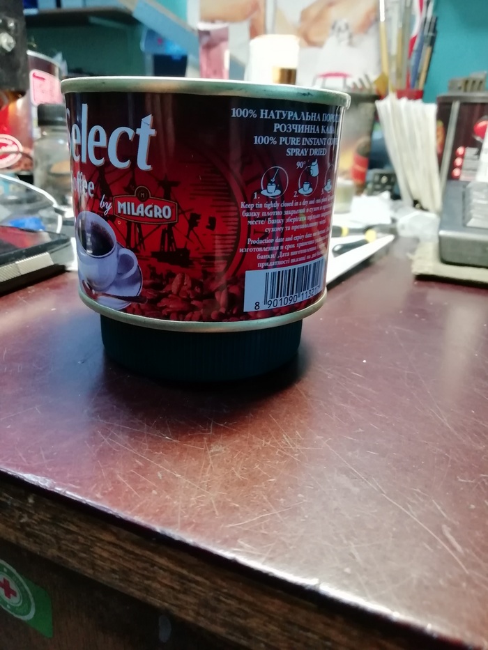

Его колпак-корзина, в чистоте, имеет объём не больше стакана. При случае могу даже измерить его объём, чтобы не было недомолвок.

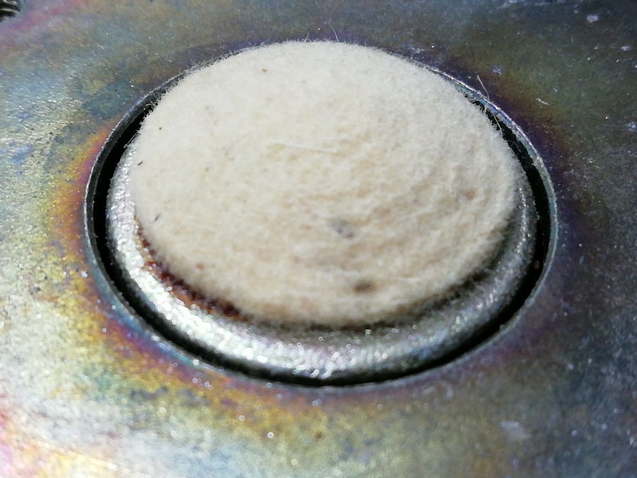

В принципе, у пирлессовских СЧ можно вообще обойтись лишь нитками, тонкими ленточками в трёх...четырёх местах по верхнему краю диффузора. Или так к примеру.
Хоть на войлоке, хоть на фетре, хоть на тончайшем ППУ.
Со стороны объёма для НЧ динамика на получившиеся СЧ воздействия никакого.

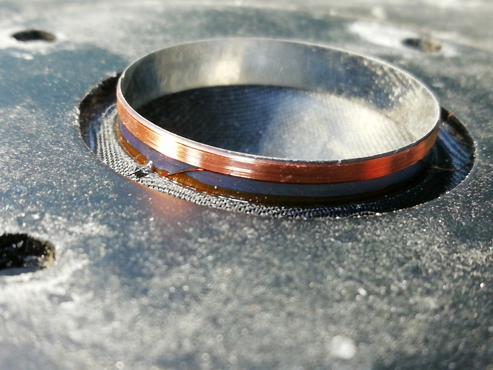

Посылку забрал. Вскрыл.
В СЧ динамики никто не лазал.
Вдавлены колпачки
Все "косяки" не проблема вообще. Главное, что их не перематывали. Почему содрали краску с морды...

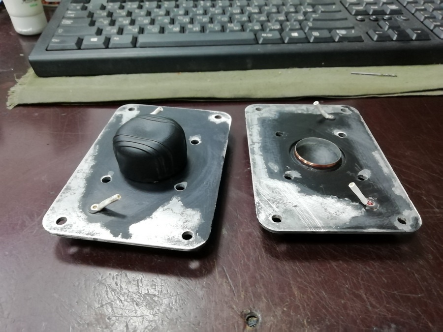

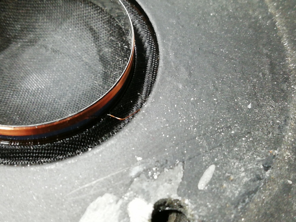

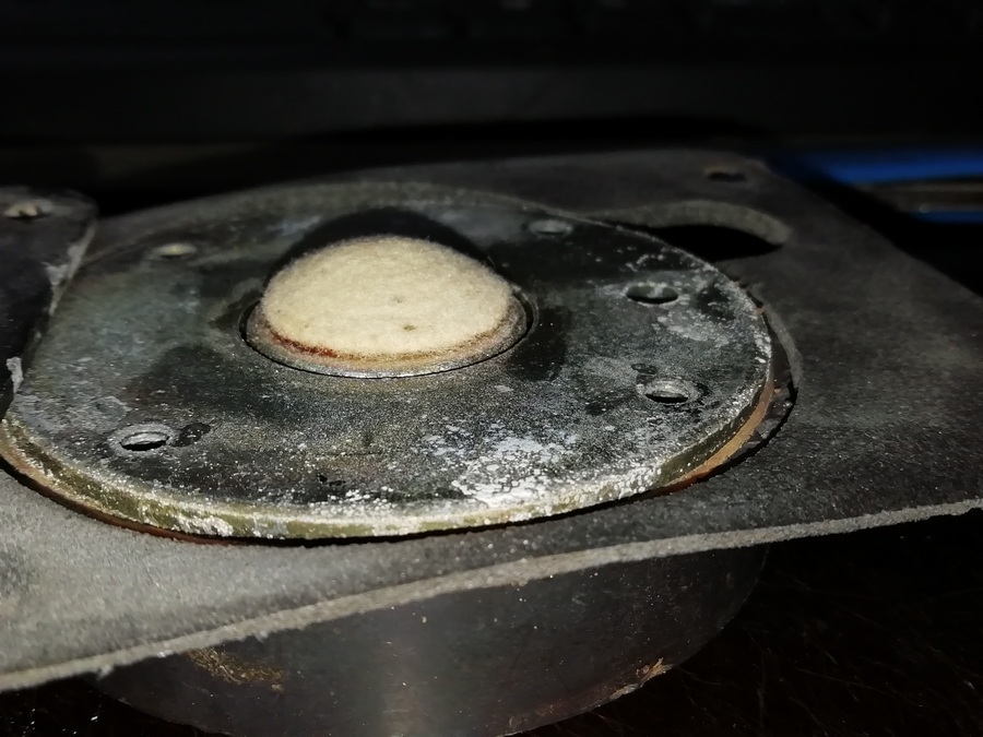

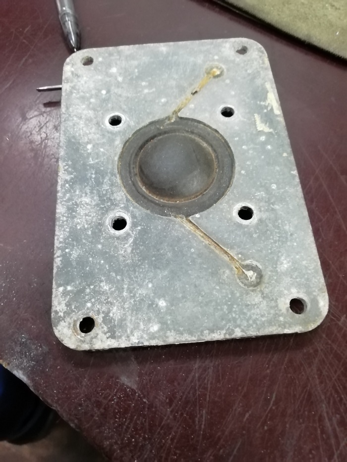

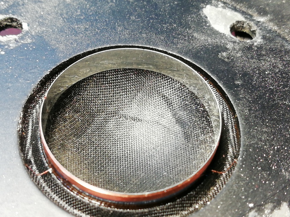

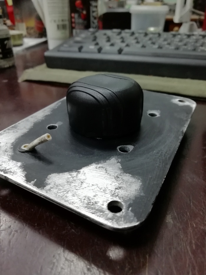

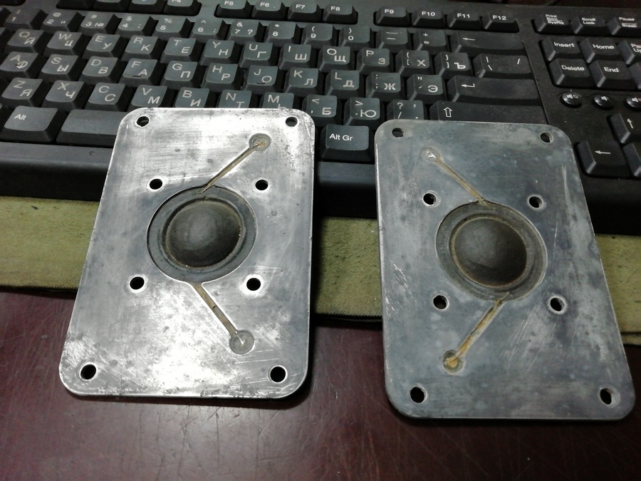

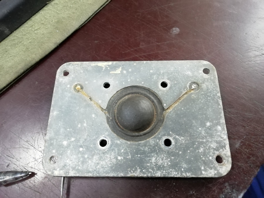

ВЧ динамики - тут будет посложней. Может быть, что вплоть до замены подвижек.
Обе пищалки октября 1982 года.
А так как и СЧ, и ВЧ с одной пары акустики (НЧ я не стал покупать), то предполагаю, что и СЧ динамикам тоже чутка за сорок лет.

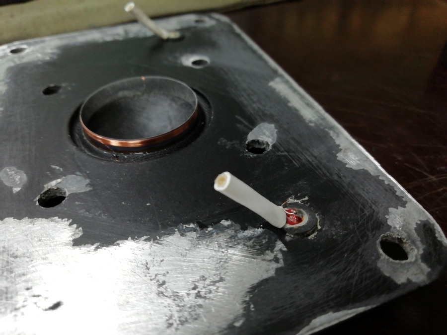

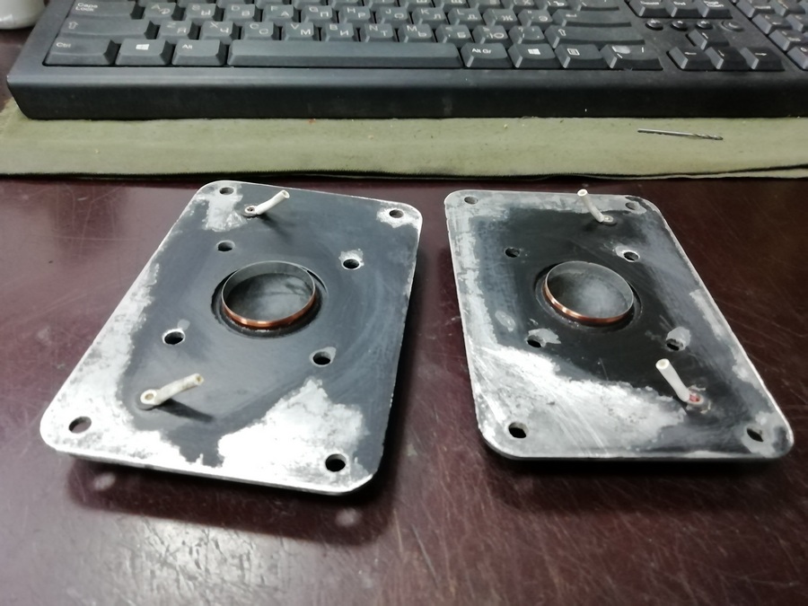

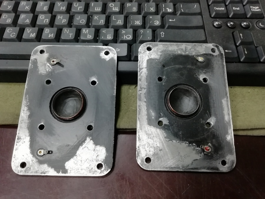

Пищалки скорей всего вскрывались, хоть следов нового клея не видать. Зато видны пайки у одной явно
У второй как бэээ...

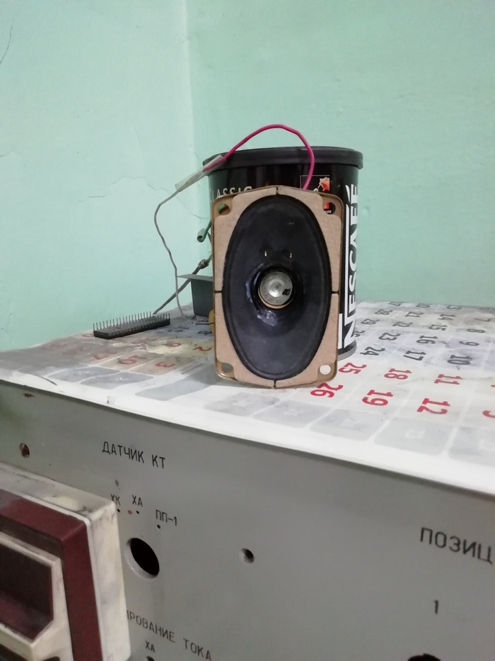

Re динамиков 6,8 / 6,9 ома. Одинаковый отклик на батарейку.
Подключил через К73-11 4,7 мФ и установил по углам стенда.
Играют ну очень хорошо. Предстоит разобрать (заодно гляну, что с катушками) и привести в порядок мордашки. Сделать защитные сетки диаметром 47 мм. Как раз плотно встают между головок болтов. Даже приклеивать сетки не придётся. Удерживаться будут магнитным полем.
Если пищалки не перематывались, то подвижки менять не стану. Все дефекты внешнего вида колпаков будут скрыты защитными сетками.

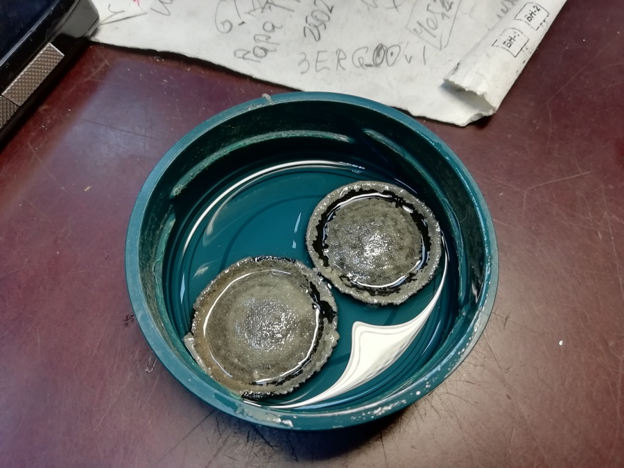

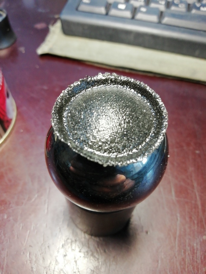

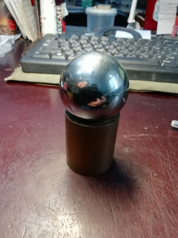

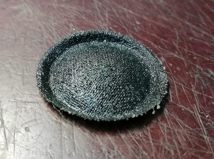

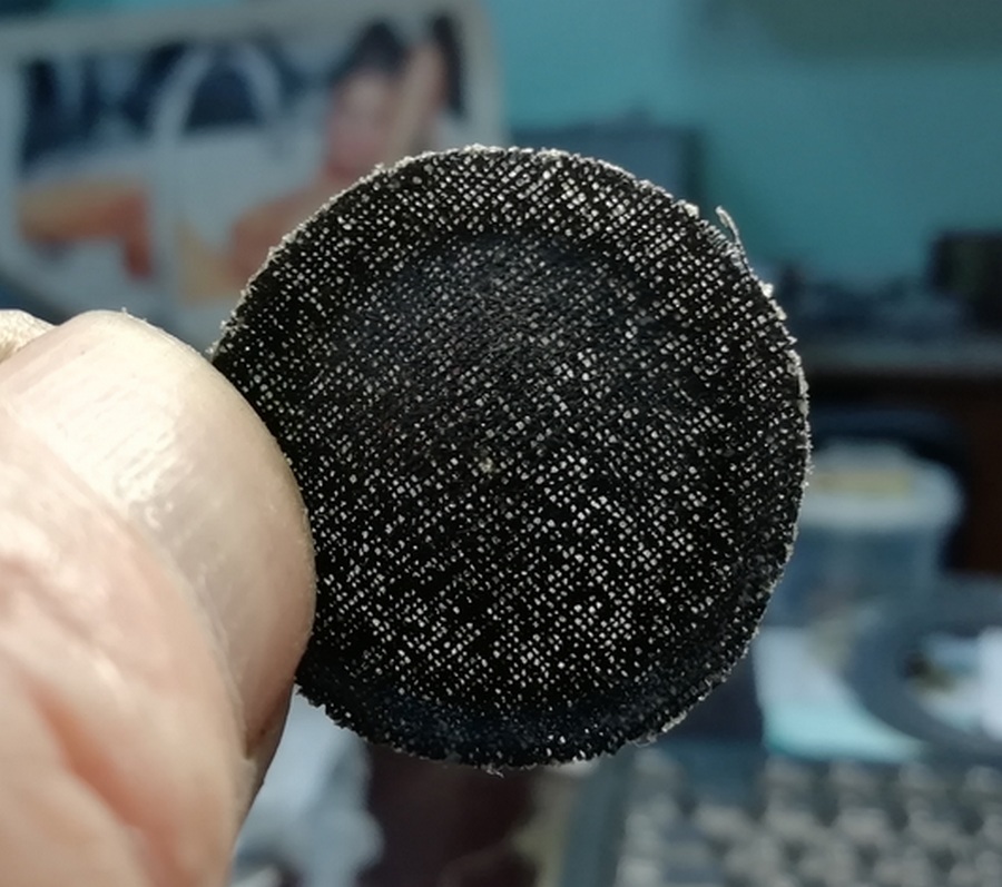

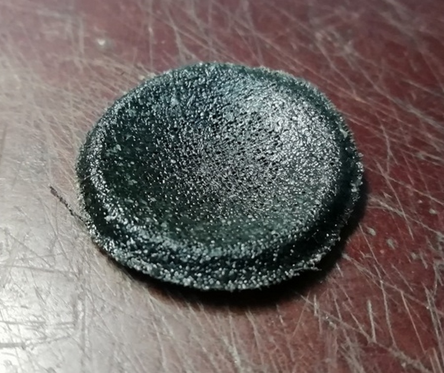

ВчЁра, пока тудым-сюдым, изобразил начерно пару сеточек на пищалки.
Так как остатков как и цельных сеток у меня сейчас есть, то начал с остатков. Края разметил
циркулем со стальными иголками на концах. Разметил диаметр в 50 мм

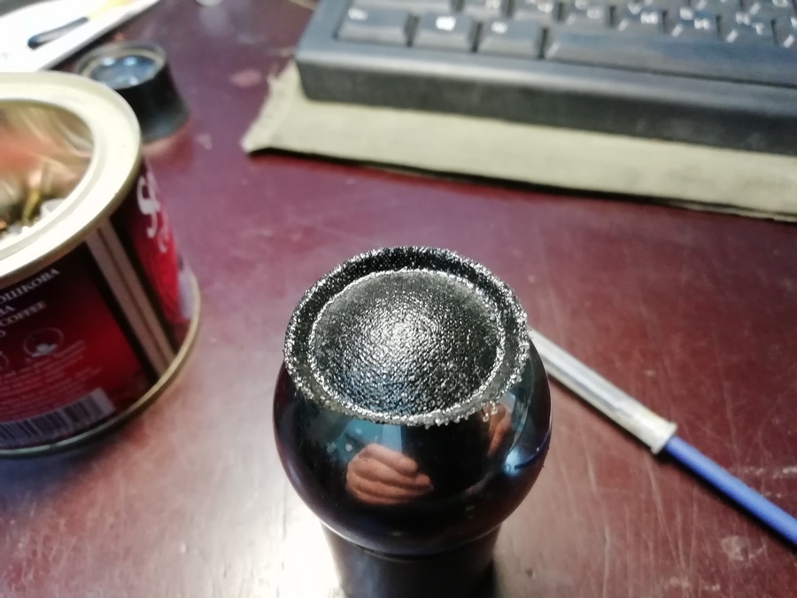

Как можно точнее вырезал круги
И прошлёпал их до некоторого изгиба средней части. Как всегда на подходящей по диаметру оправке и большим, стальным шаром

Колпачки СЧ динамиков, как и в прошлый раз, решил очистить от фирменной обмазки. Бросил их в спирт
и накрыл банкой
На стальной шарик подходящего размера
Укладываем колпачок и где тонкой отвёрткой, где жёсткой кисточкой удаляем мазюку до возможной чистоты поверхности
С обратной стороны колпачка ничего нет кроме просочившейся через поры ткани
Такое состояние вполне удовлетворительно.
Прошлый раз их пропитывал раствором ПВА в воде (рецепт много раз проверен на пищалках "Technics SB-7000". Эти же колпачки хочу пропитать раствором БФ-2 в спирте.
После вскрытия пищалок выяснилось, что катушки на них родные и никто эти динамики даже не пытался вскрывать
Вывода катушек организованы своим же проводом. Проложен он так, что у подвижки имеется достаточный свободный ход. Подвижка к фланцу на родном клее. Ничего трогать не буду и она останется на месте. Под колпаком излучателя, на торце керна, приклеен фетровый пыжик с профилем под колпак
У фланцев видон ещё тот.
Весь окисел и прочая отскоблил, оттёр, и отмыл
Клеммы прикрыл трубочками
На этик крышки пищалки будут укладываться при покраске
А вот таким колпачком будет прикрываться при покраске подвижная часть пищалок
и накрыл банкой
Посмотреть вложение 80904 Посмотреть вложение 80907
Посмотреть вложение 80905Посмотреть вложение 80906 Посмотреть вложение 80909
Посмотреть вложение 80910 Посмотреть вложение 80911 Посмотреть вложение 80912
Посмотреть вложение 80913 Посмотреть вложение 80914
Посмотреть вложение 80915 Посмотреть вложение 80916
Посмотреть вложение 80917 Посмотреть вложение 80918
Посмотреть вложение 80919 Посмотреть вложение 80920
Посмотреть вложение 80922 Посмотреть вложение 80923

В зазоре у них совершенно пусто.
3ГДВ1-8, а не 2ГД-36 эти динамики стали называться после смены ГОСТ 1985 года. Это я тоже где-то читал.
6ГДВ-2-8, а не 2ГД-36/3ГДВ1-8 они стали называться после того, как им сменили МС с кобальтовой-керновой на обычную ферритовую. Больше масса и приём тепла от катушки, которая не менялась ни по проводу, ни по каркасу, ни по своей геометрии.
На фото, левая 6ГДВ-2 без колпачка. Пытался разглядеть в лупу на предмет присутствия чего-либо в зазоре. Абсолютно пусто. Пищалка не вскрывалась. У меня их было 10 штук. Привозили на заказ. Я тогда собирался делать акустику по А. Голунчикову. Покупал эти ВЧ для четырёх-секционного рупора...
Об-ба-на!!! Написал это и мысль уже бурлит... Надо её подумать.
Собственно разборка спиртом - только смачивание ЦШ по шву спиртом и извлечение подвижки из стаканов
IMG_20231215_092847.jpg IMG_20231215_092851.jpg IMG_20231215_094744.jpg IMG_20231215_094750.jpg
Для удаления колпачков тоже применялся чистый спирт как снаружи так и с внутренней стороны колпачка
IMG_20231215_094737.jpg IMG_20231215_095928.jpg IMG_20231215_095925.jpg IMG_20231215_100415.jpg IMG_20231215_100420.jpg

СЧ стаканы так же как и фланцы ВЧ голово ободраны, выскоблены и отмыты. С трубочками на клеммах.
Грунт и краска
Всё готово к покраске. И сеточки, и ВЧ, и СЧ...
Странно, конечно... У 2гд-36 провод в обмотке 0,08мм, если верить описанию сего сайта, а у той же 3гд-31 0,09мм. А тут выходит, что более мелкая перепрыгивает более крупную по паспортной мощности, такое без жижи невозможно.
6,775
9,169
307
Диаметр керна = 15,0 мм
Диаметр керна = 12,0 мм
К сожалению Вашему, это так. В зазоре 6ГДВ-2-8 (аналоге 2ГД-36) жижа отсутствует целиком и полностью.
P.S. Не знаю с какого года и в каком месте, было принято указывать мощность головок (динамиков) ту, которая подаётся на фильтр второго порядка, а не на динамик.
Могу ошибаться.
