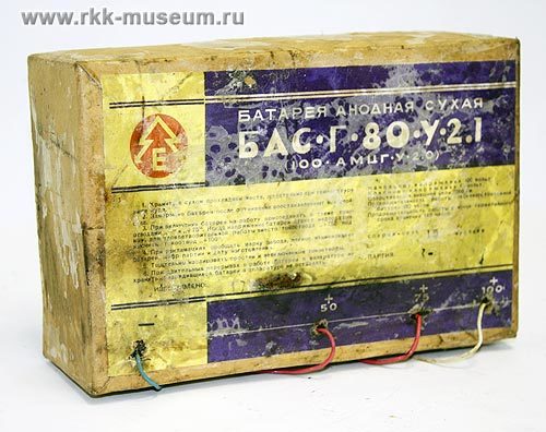

Батарейный радиоприемник, питание 120 вольт, вып. специальные батареи 120 вольт, и лампы 2-х вольтовые

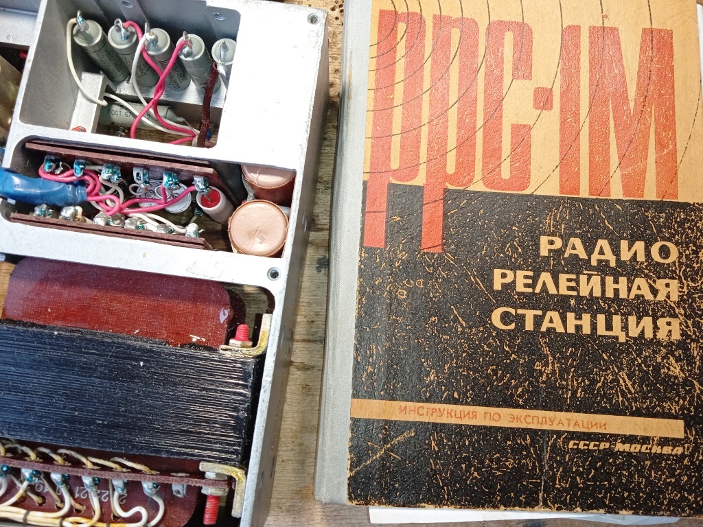

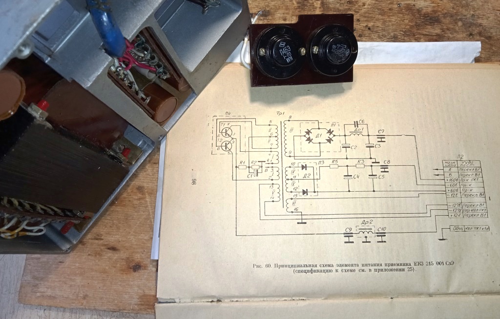

дома как раз оказался преобразователь из 70-х (П4Б понадобились..)
а лет в 16 паял на 6Ж9П усилитель телевизионный для домашнего Рекорда 3ХХ, у нас прием в горах плохой был. Работал от сети напрямую (всем запретил вилку переворачивать, помечено было где фаза). Ушел в армию, этот усилитель выпросил дядька у брата..Итог - сожженый антенный вход телевизора :)

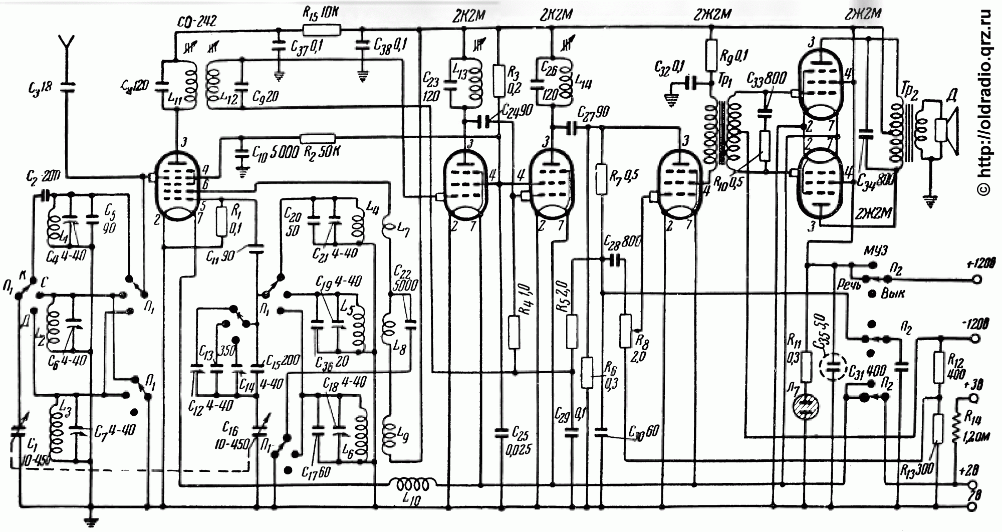

какая интересная схема для телефонного усилителя ее, 2ж2м, какой у такой лампы может быть шестивольтовый аналог? наверняка родные лампочки сдохли.

Прочитайте еще раз #6 Саши Бокарёва.
