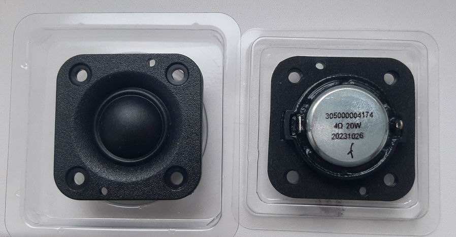

Каждый знает что без ВЧ-динамиков (пищалок) акустические системы не построишь, в трёхполосках они обязательно есть, в двухполосках почти всегда. Но вот где их брать?
- Магазины типа Аудиомании, самый хороший выбор, но цены не радуют и поэтому обидно купить что-то посредственное.
- Вторичный рынок - "наше всё", но это рулетка, состояние и параметры неизвестны.
- Алиэкспресс. Цены часто привлекательные, особенно для опытов, но купить дрянь у которой заявленные продавцом параметры не соответствуют - самый частый вариант, почти правило.
Но смотрю я на собирателей и ремонтников советских динамиков и мне их даже жалко. Хороших пищалок в СССР почти не было, а те что были уже рассыпаются, культура сборки такая, что жуть берёт.
Короче говоря, мне на расправу попали безымянные китайские пищалки, вот их и рассмотрим.
Два недостатка которые видны без измерений - сопротивление 4 ом что плохо и не лечится и магнитная жидкость, но последним грешат почти все.
Есть и сразу видимые достоинства: малый размер и "шёлковый" купол.

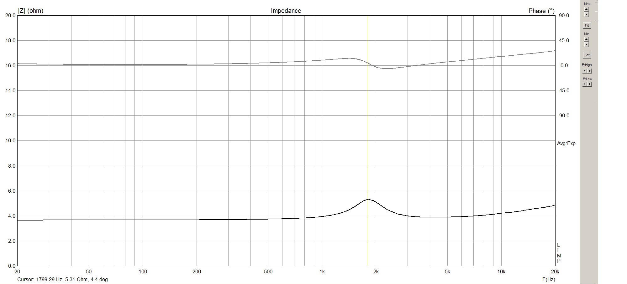

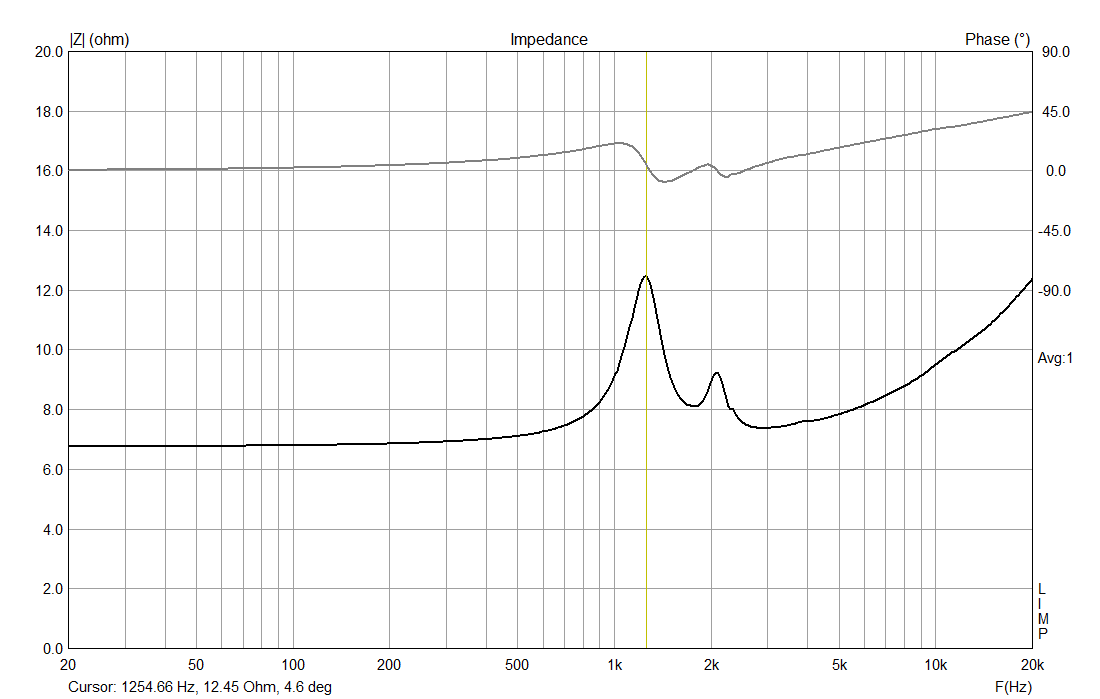

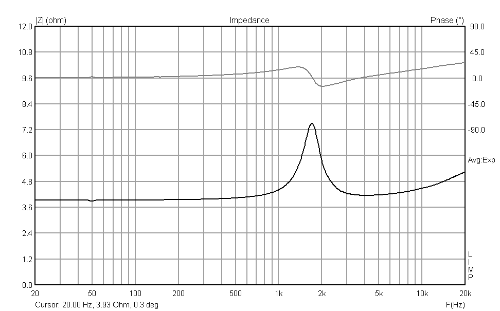

Сначала проверка LIMP. Интересует частота резонанса и повторимость в паре.
Это у первого динамика, у второго импеданс каплю выше, не привожу, резонанс совпал точно - 1700 Гц. Хотелось бы пониже с учетом того что желательно делить на октаву выше, но не плохо. Индуктивность катушки низкая, около 20 мкГн, полная добротность примерно 1,5.

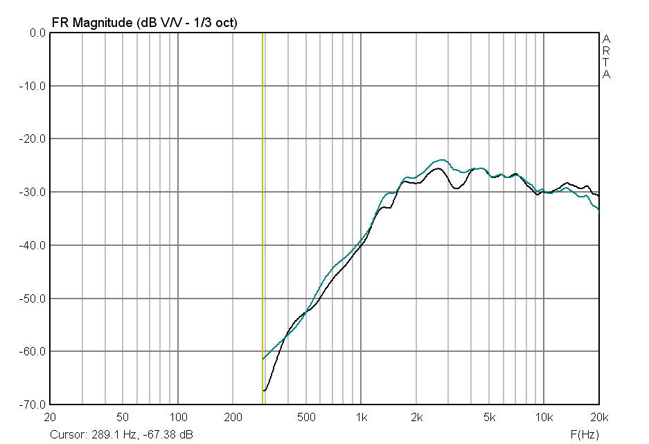

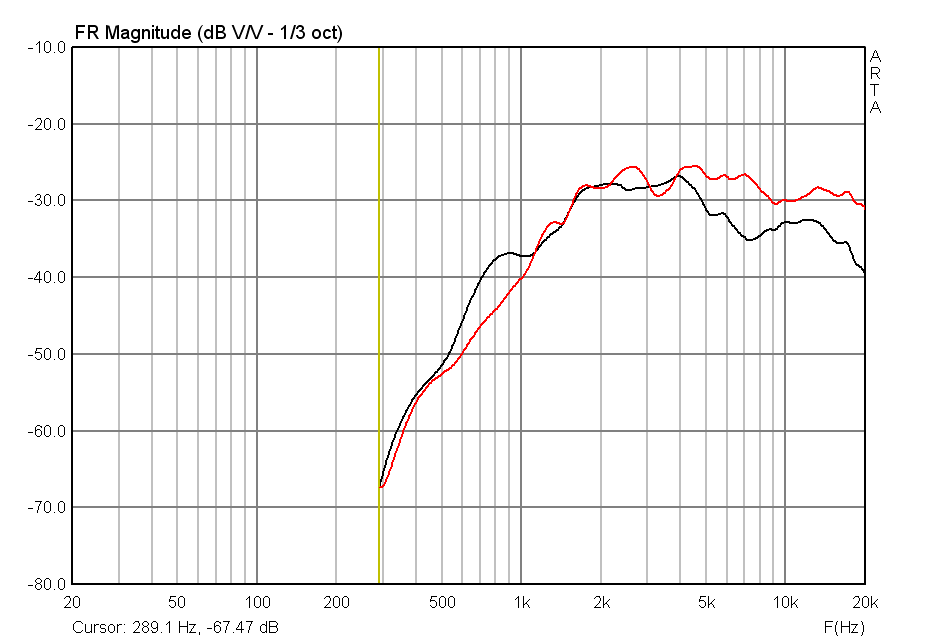

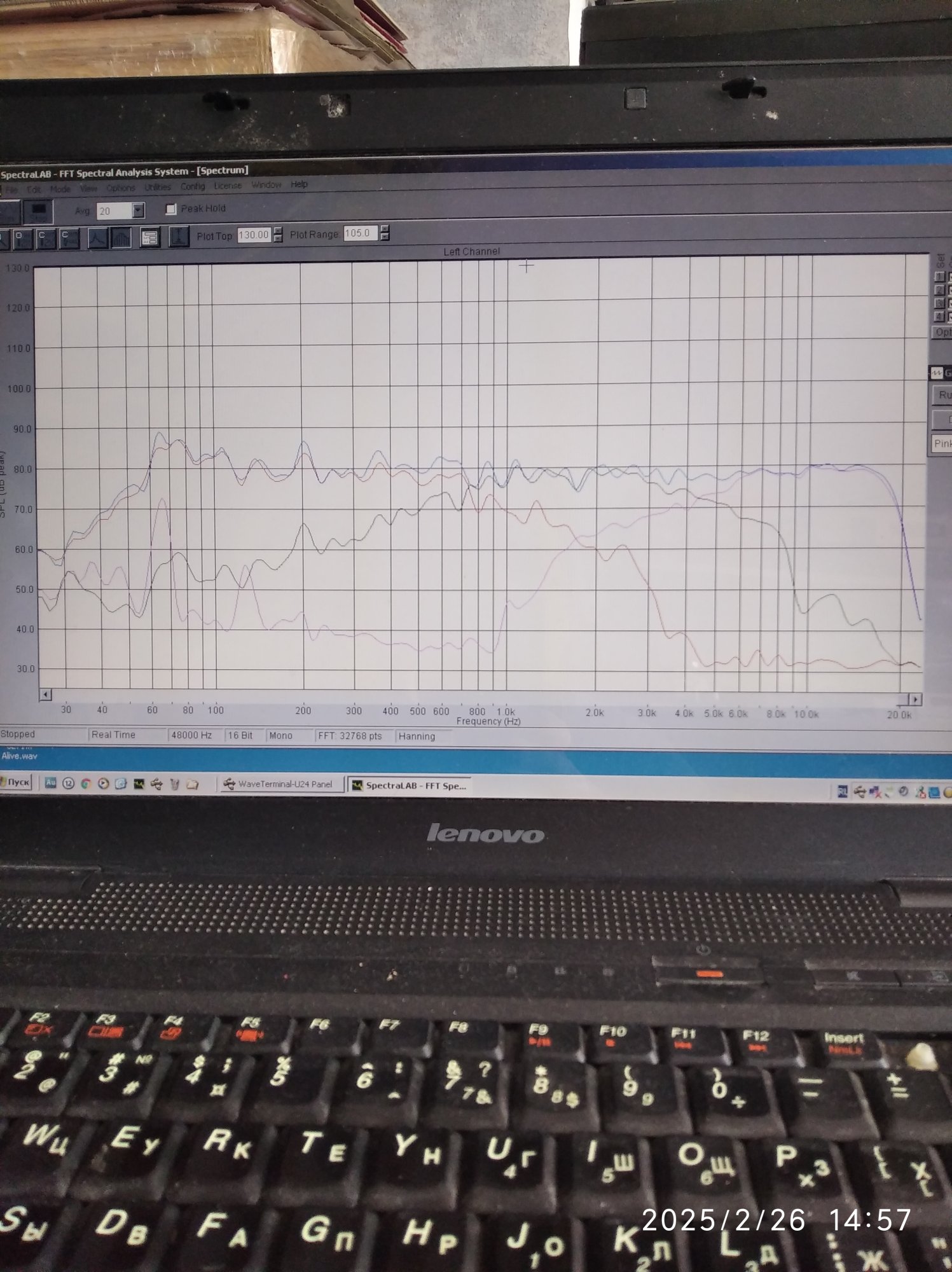

Теперь измерение микрофоном в ARTA. Цель - получить АЧХ, сравнить в паре и сравнить с 2ГД-36 в том числе для определения отдачи что крайне важно.
Измерял на скорую руку. Микрофон на штативе, динамике в руке на глазок, только по оси. Этого мало, но цель была - определить: сразу в урну или мучиться дальше.
Я ждал что будет хуже. Расстояние везде 0,5 метра.
Вот оба на одном графике. Держал в руке, точность никудышняя, но оценить можно. Довольно хорошая повторяемость. АЧХ подобна 2ГД-36 и с фильтром будет вести себя как часовая стрелка. Что это такое, я несколько раз писал подробно, кто не читает - их трудности.
Более точный результат будет на имитации лицевой панели и под разными углами, но в силу малых размеров, 50х50 мм динамик можно ставить сверху, на АС, некоторые так работают лучше.
Сравнение с рядовым, не лучшим 2ГД-36 (чёрная линия). Главное - отдача китайца даже выше!
При измерениях шумом, всегда его слушаю, хотя слуха нет. Звук 2ГД-36 картонный, звук шёлкового купола мягкий, но не глухой, так и должно быть. Это большой плюс.

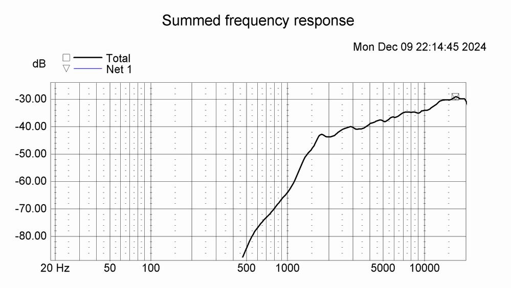

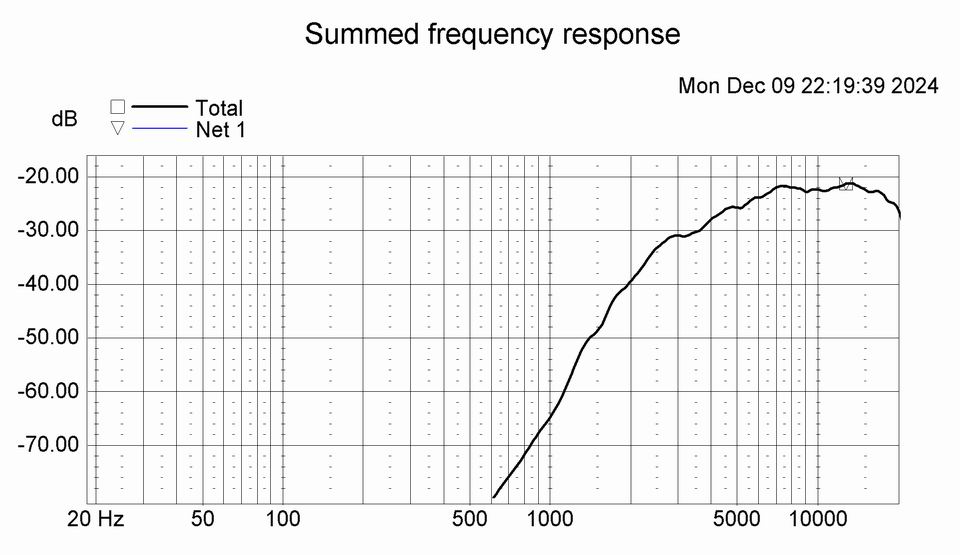

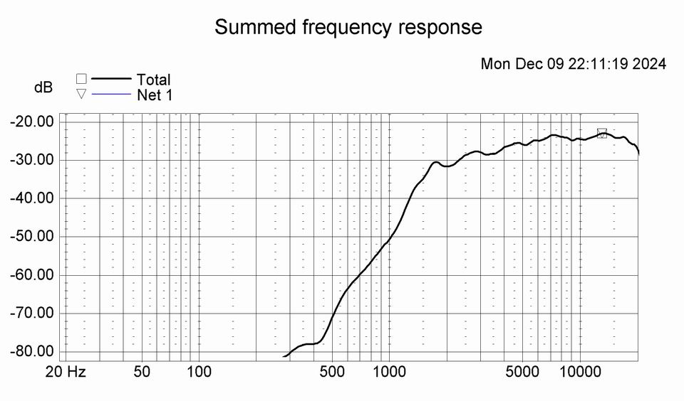

Паять было лениво, поэтому взял программу LSP CAD. Если ввести в неё реально полученные параметры, она показывает достаточно точно.
Здесь фильтр первого порядка 4,7 мкФ. Обратите внимание на прыщик на частоте резонанса. Небольшой, но есть. Слишком пологий спад. Противники измерений считают что подбором ёмкости одного конденсатора можно получать любую нужную им АЧХ. Это не так, но им хоть говори, хоть не говори...
Здесь фильтр 1 мкФ. Прыщик на месте, а слишком пологий спад делает частоту раздела неопределённой, вместо раздела - очень широкая область совместно работы, а это нехорошо.

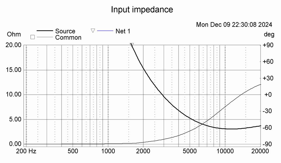

Попробуем фильтр 2 порядка.
Фильтр 4,7 мкФ и 0,15 мГн. Это уже лучше. Линия ровная, но область совместной работы намного меньше. Прыщ рассосался. Смотрим частоту раздела по -6 дБ и это 4 кГц. Не надо думать что её можно и просто двигать ниже-выше, тут надо покорпеть, может быть взять 3-ий порядок, это целиком зависит от того с каким динамиком надо стыковать.
На первый взгляд, хорошо годится для многострадального 15гд-14 который сейчас активно обсуждается.

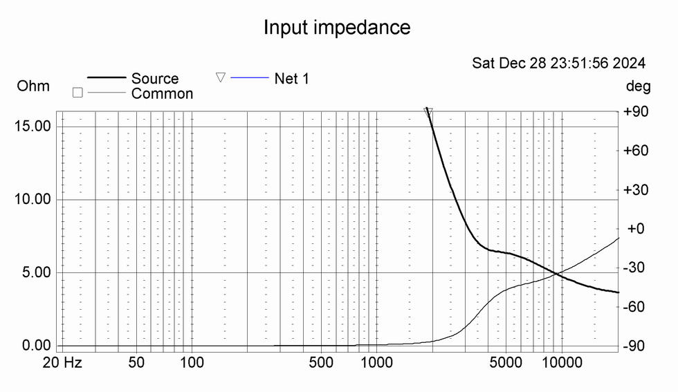

Вернёмся к пороку - низкому импедансу и измерим его для этого фильтра.
Сопротивление динамика 3,8 ом, минимальный импеданс примерно 3,2 ом. Не плохо, но лучше получить больше. Как? Если позволит запас по отдаче пищалки, добавить в фильтр резистор, но подбирать можно только вместе с другим динамиком, зависит от чувствительности НЧ динамика.
Выводы можете делать сами, а мой вывод - можно и на Али поискать приличные бюджетные динамики, надо только уметь их готовить.

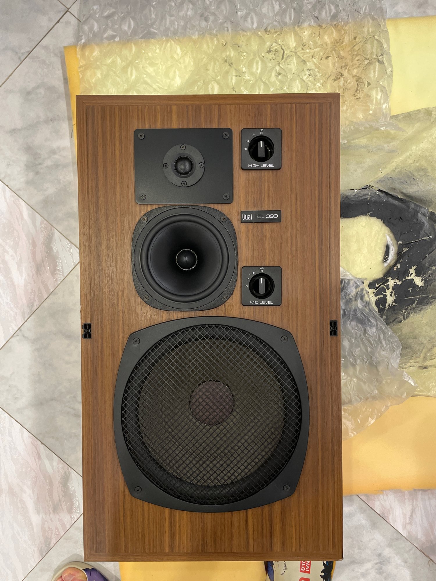

Я из интереса купил эти Mission, хозяин честно сказал: постепенно ВЧ становилось всё меньше, он добавлял ВЧ тембрами и громкостью, потом они перестали пищать.
Когда я открыл, на память в одной катушка сгорела, в другой не успела сгореть, просто в битуме не могла двигаться.

Фильтр 4,7 мкФ и 0,15 мГн. Смотрим частоту раздела по -6 дБ и это 4 кГц.

Просадка ниже сопротивления динамика указывает на то, что добротность ФВЧ больше единицы
С фильтром выше 1 порядка - последовательный CL контур с сопротивлением на резонасе равным активному сопротивлению катушки, поэтому без последовательного резистора просадка всегда будет.
Добавлять резистор непосредственно перед пищалкой, пропорционально уменьшая С и увеличивая L контура.
Для повышения сопротивления лучше резистор перед фильтром, со стороны усилителя.
нам важна отдача каждого канала многополоске при подаче от усилителя одного НАПРЯЖЕНИЯ. У китайского вообще-то выше на несколько дБ от 4 кГц.
Это и есть условие для получения добротности = 1, а у Баттерворта, например, в корень из двух выше, и просадки НЕ будет.
Неа! Просадка начинается при добротностях выше 0,7, когда на АЧХ вылезает холм.

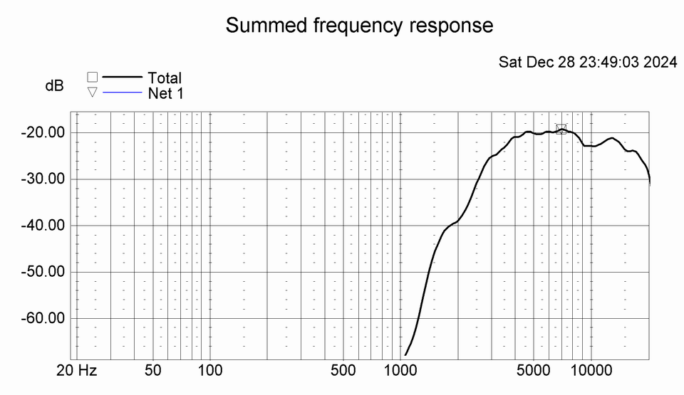

Сейчас прикинул CLC фильтр, но вместо АТ - просто индуктивность.
Хотел раздел 3 кГц по -6 дБ, получил:
Ниже импеданс, но здесь он ниже того что будет с АТ.
Уже сейчас минимум 3,8 ом на 20 кГц а будет намного больше.
Проба 4,7 мкФ + 0,15 мГн +10 мкФ с учетом сопротивления катушки.
Но без учета АТ это очень грубо.
АЧХ примерная, спад выше 13...15 кГц мало волнует. Провальчик 10 кГц не радует, но неизвестно - будет ли. По грубым прикидкам пока годится для двухполоски. И неизвестно как пищалка будет на лицевой панели.

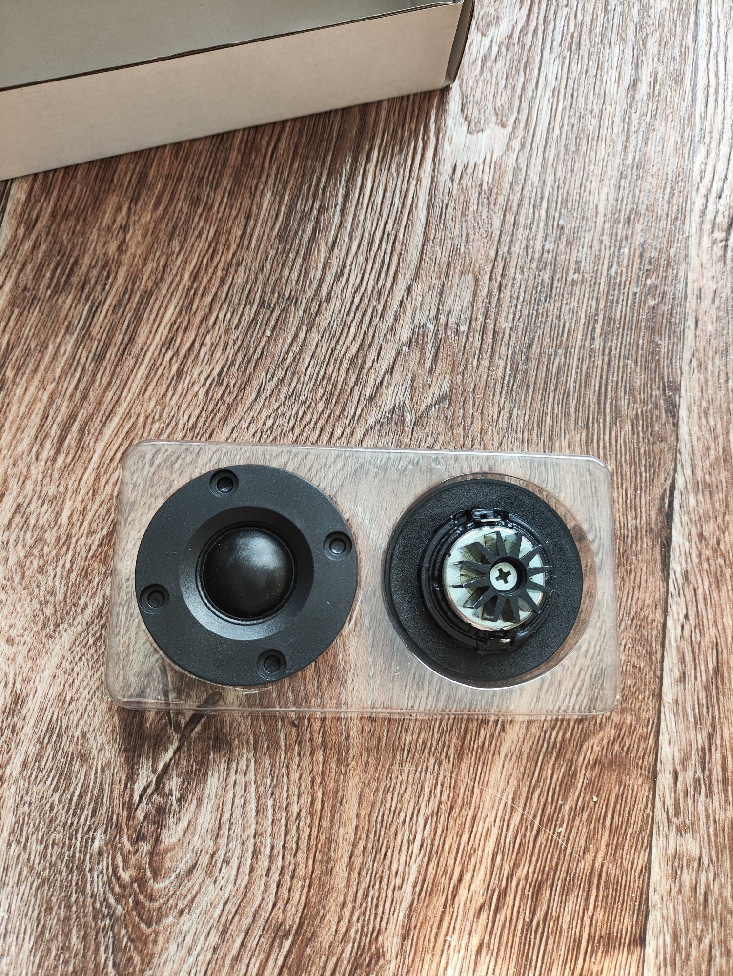

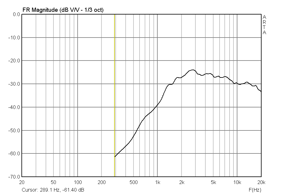

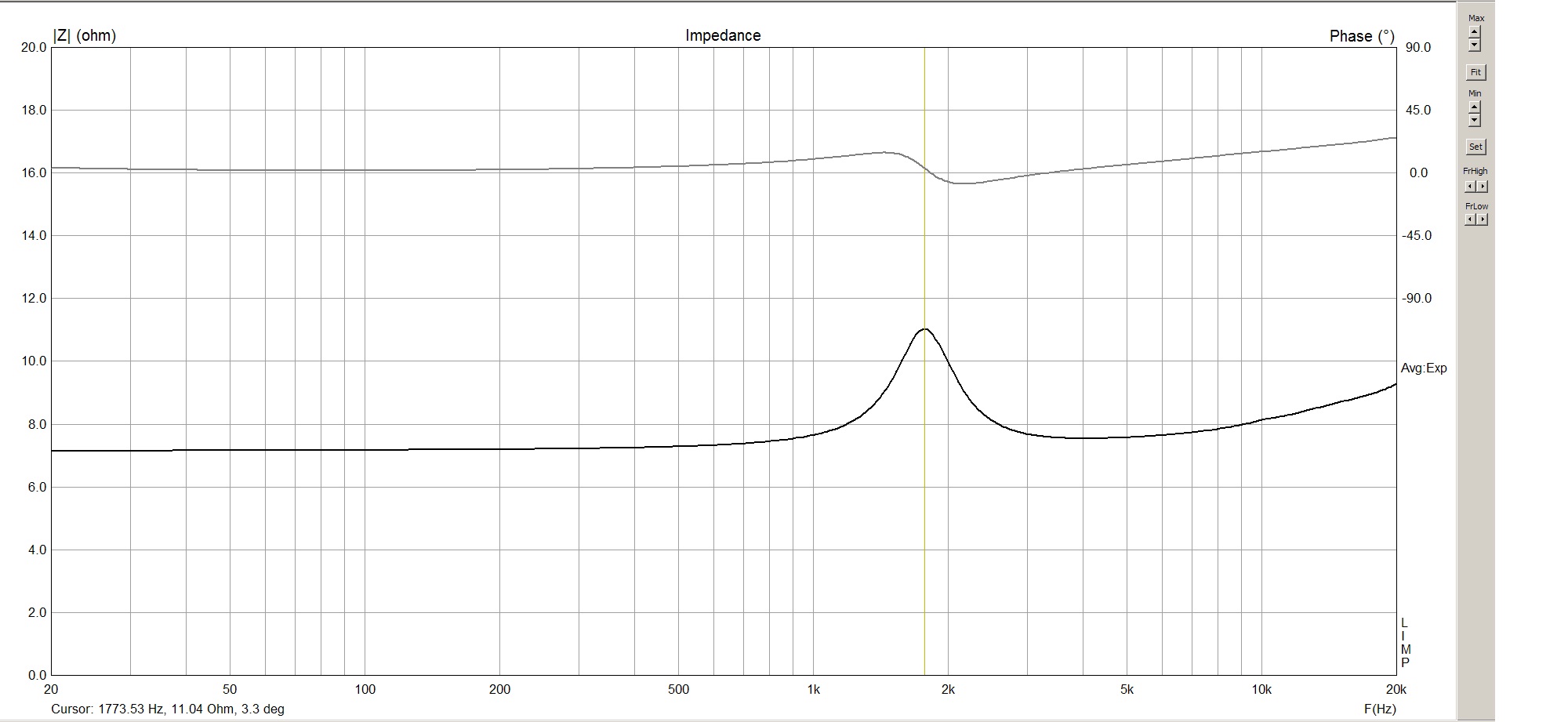

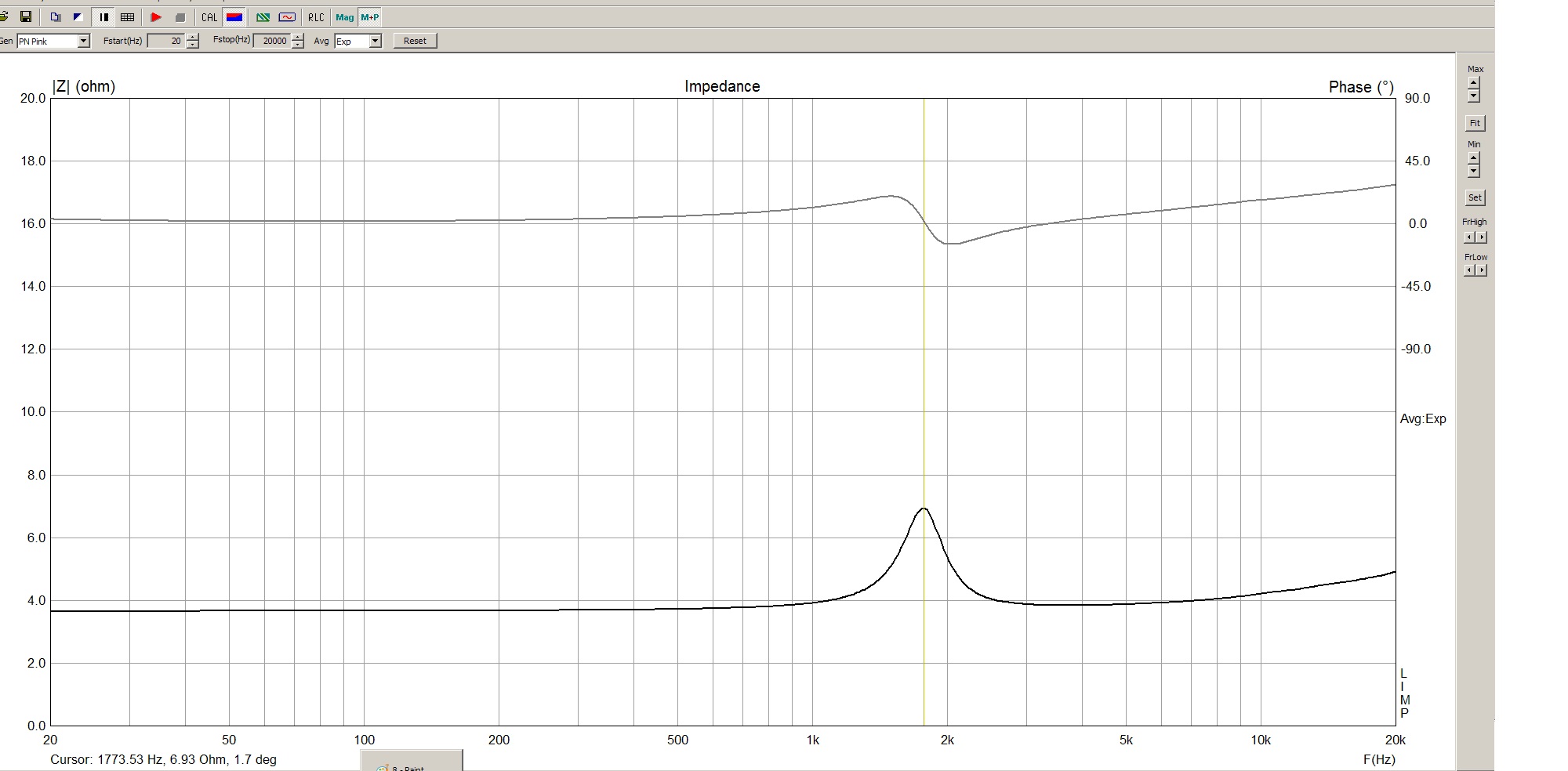

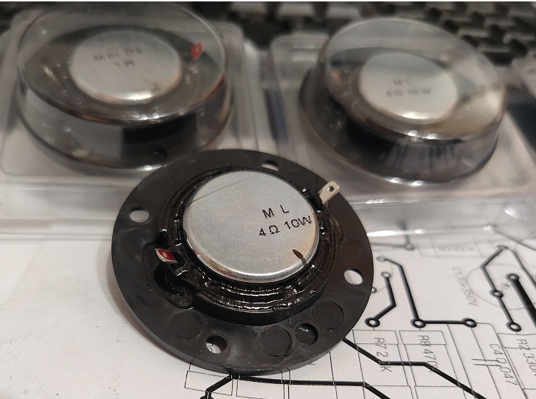

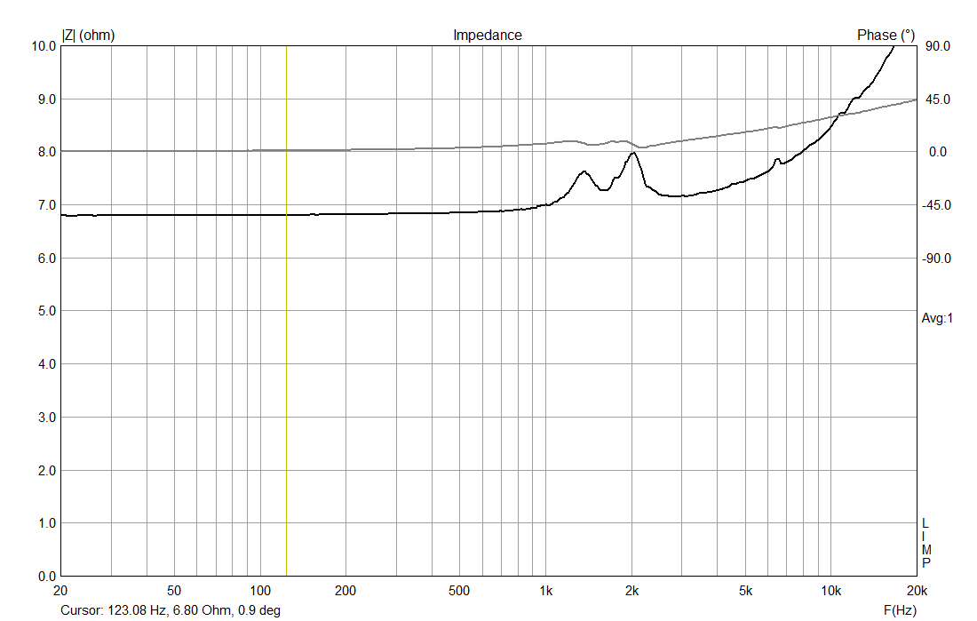

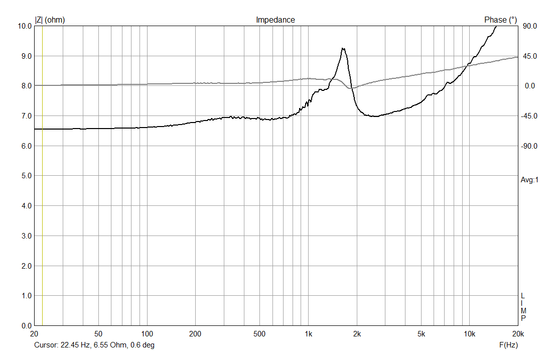

Я тоже прикупил попробовать. Получил неделю назад только сегодня нашел время позаниматься и то по верхам. Купил две пары одна 4-х омная другая 8-ми.
Восьми омные один в один.
А четырёх омные подвели.
Вот этот нормальный.
А этот кривоват.

Резонанс один, АЧХ может быть мало отличается.
Надо смотреть или хотя бы послушать.
А то что резонансный импульс у второго меньше и фаза смещена на это не стоит обращать внимания?
Пик кривой импеданса )))
Изменение более плавное )))
А что, сабж будет работать на частоте резонанса? Нет. СмотрИте АЧХ, у второго может быть получше.
По ряду причин, график импеданса пищалки менее значим чем у басовика. Потому что с фильтром первая не должна работать на своём резонансе, а для басовиков область резонанса очень важна.
Да и всплески импеданса на резонансе у этих пищалок очень небольшие.
СравнИте с советскими пищалками - тогда не будете заявлять что эти китайцы разные.
Здесь важнее АЧХ и чувствительность. Некоторое значение имеет индуктивность пищалки, но я уверен что она низкая. Чем она ниже, тем "более точно" будет работать фильтр. И менее вероятен завал наверху.
Для пищалок важнее их размещение-смещение т. к. на ВЧ это сильно сказывается при условии достаточной чувствительности.
Резонанс этих пищалок ниже 2 кГц не плох. а то что резонанс слабый, позволит делать раздел недалеко от него.

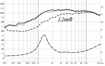

Ну и чтобы не переживать, вот графики двух 2ГД-36 выбранные случайно.
А ниже одной пищалки Филипс.
У неё достоинство - более низкий резонанс, но не в разы.

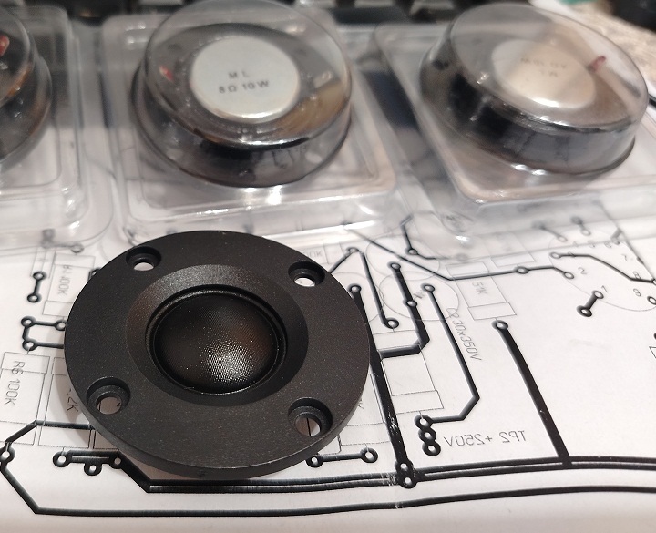

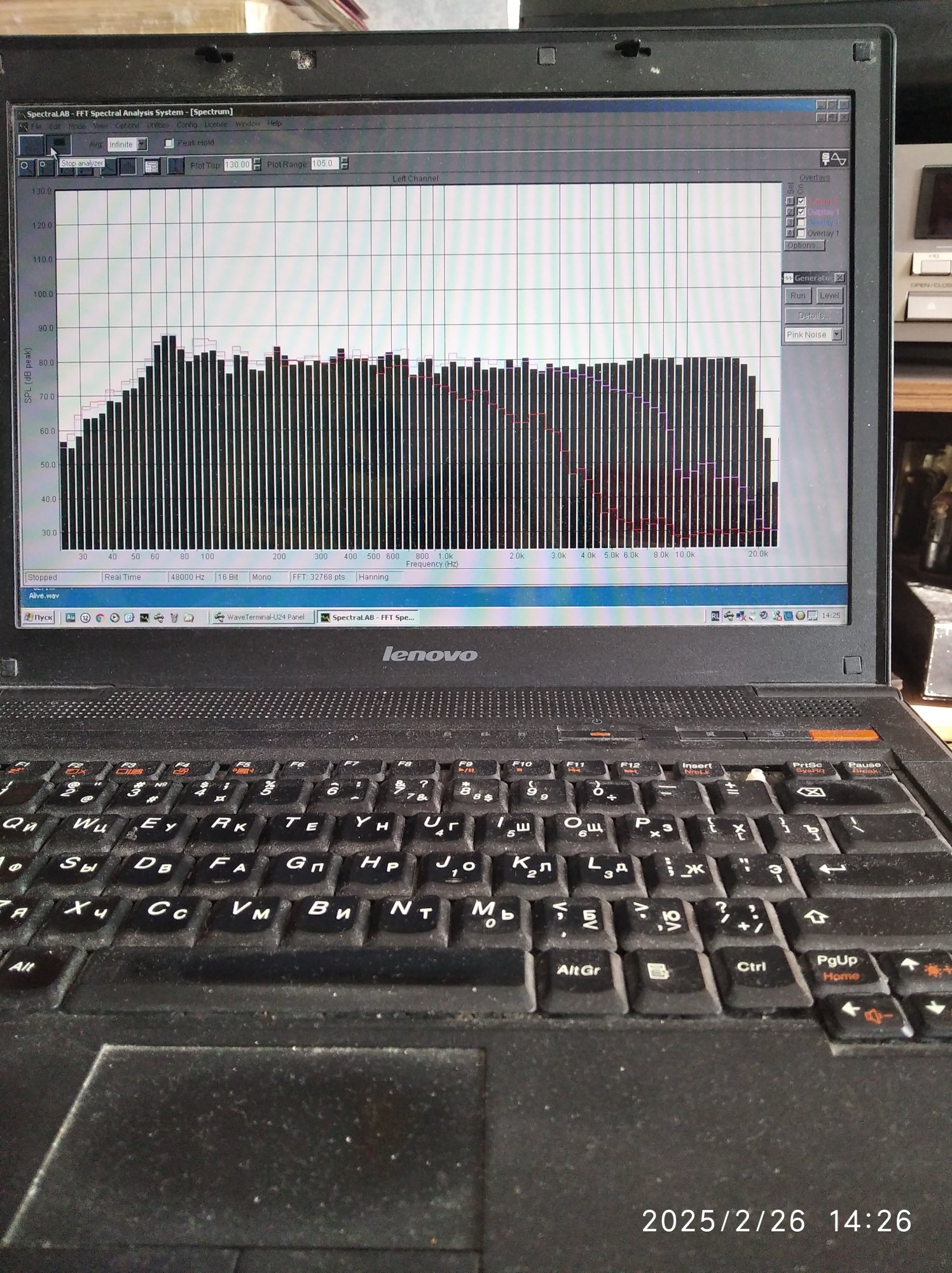

Взял через Озон с Китая подобные пищики. Но сейчас не до измерений/проверок. В квартире бардак от мини-ремонта.
В 2 полосы с переделанным 10гд-30 такие 20 мм вряд ли состыкуются, а вот с посредником в виде 4-5" средником почему нет?

На 4- омные такие китайские ставьте 5 мкф (,+-0,5) и катуху 0,16мГн , к пищалке гасилку 1 ом. И с 4, 4 кил аж бегом. Но наши пишалы менее дюйма, фланец 52мм
И АЧХ этой трешки с безымянной китайской ML 4 Ohm пищалой
    482.4 KB · Просмотры: 122
    395 KB · Просмотры: 123
    624.8 KB · Просмотры: 123
Я тоже че-то там сегодня закупил с Китаю на Озоне.
Наверное хорошее.

Померил пищалки - 5,6 Ом, 0,02 мГн
3,196
248,065
2,455
