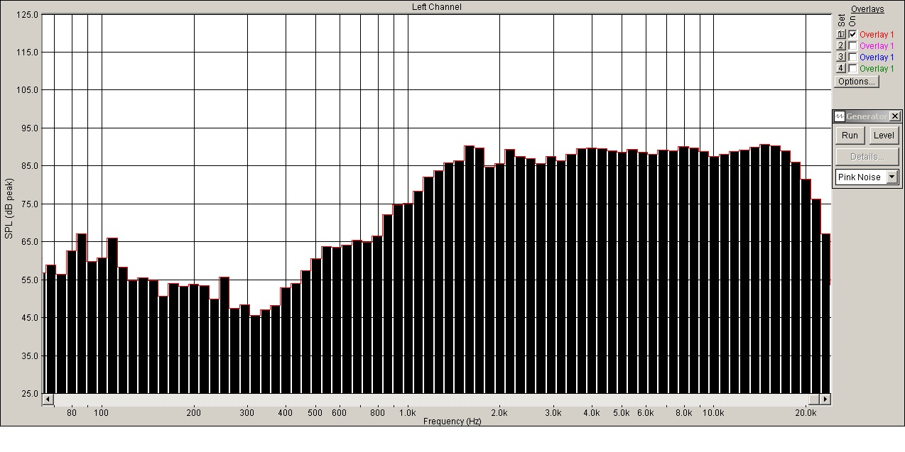

Китайцы массово выпускают дешёвые приличные пищалки, которых так не хватало в СССР. А по поводу СЧ динамиков у меня неопределённость. И тут даже АЧХ недостаточно, СЧ динамики надо СЛУШАТЬ.
Пара безымянных кетацких пищиков. Наскоро, в антисанитарных условиях, малым волюмэ, на бутылочной подставке и войлочной подстилке, 50 см по оси:
При определённом усердии с 3-х кГц может зайти. Красиво будет с 4-х – 5-ти. На моя кривой ух – более-менее блаґостно.
НО, этим пищикам за почти 5 денюхов пара, ещё далеко до местных BMW-6513 за меньший прайс. Даже Sonavox в самоклёпном рупорке лучшее. Но отторжения нема, мягко шепчут.

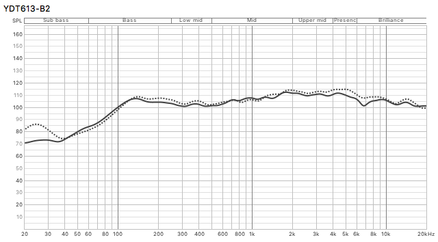

Пара кетацких овальных шириков YDT613-B2 с телека (мусор-снабж, утянул у бом*ей, которые покинули пост)
Мерки 50см "на коленке" в руке БЕЗ картонки
Иные (из десятка) YDT – кака (Qts 2.5-3 и выше _shok_ , Fs за 200, провал на серёдке, ближе к правому краю взбрыки коленвалом. ФЭ:sick:). Из малых 613-е более-менее.

Пара кетацких овальных шириков YDT613-B2 с телека (мусорка снабжает)
Без картонки с 50 см есть 100...200 Гц? у него тоже добротность завались.
Угу. YDT613-B2 Кутс был до 2-х. Уже голым не намеряю, бо шторки на окнах. Тэпэрки ОК(!), выровнялись в балалайке малой с дырявой задницей.

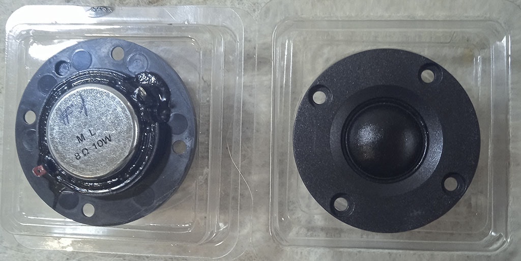

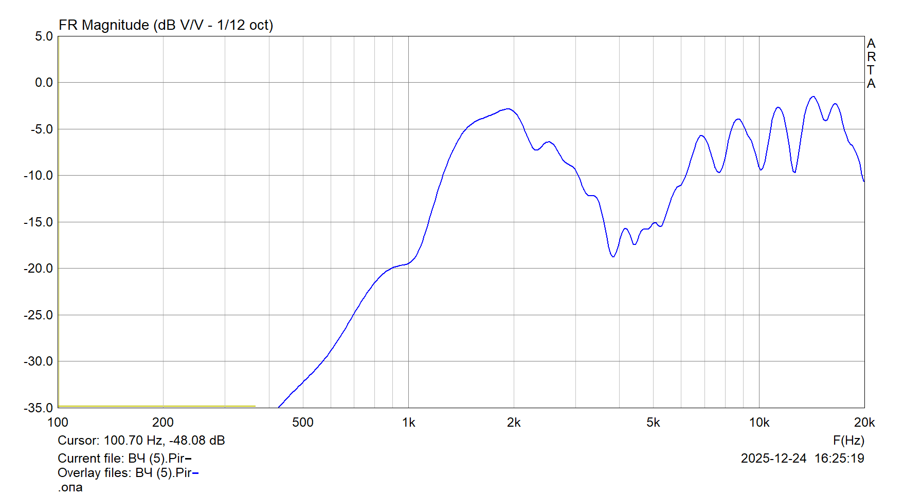

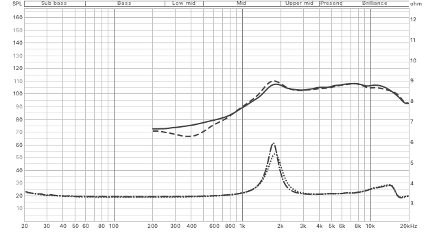

Нормальная типовая АЧХ для динамиков такого типа. Подтверждаю. Но в то же время я рад за тех, кому повезло, и АЧХ похожа на нормальную. Бывает...
Наш форумчанин приобрёл пару для "не-кубиков". Что-то с ними не того...
В 1/12 октавы, без отражений, на передней панели двухполоски, по оси с 80 см...
:unsure:
Сдпётся мене, шо выше 6кГц лажает оформление – как то уж ровненько горбы-ямы укладываются, как в ненастроенном неправильном лупоре.
С кумполом и подвижкой всё в порядке? Фланец, конечно, заподлицо?
А что за ямище на 4-5кГц – то нихт понимайт (у второго динамика такэ-ж?)
Резонансная и лавый скат в пределах.
Фотку бы.
*) А нехай "наш форумчанин" в кусочке мелковорсистой нетканки, иль в чего-либо подобном "шерстяном-волохатом" сделает дырку-отверстие по размеру раскрыва рупорка-фланца, и эту тряпичку поверху на фланец. Шо будет с АЧХой?

Неужели шерсть со спины сутулой собаки устранит провал величиной в октаву на самой верхней средине. Как говорит АБ, нужно смотреть на запор в катушке!
Та я за те горбыли-ямы выше 6-ти.
А то, шо левее – то ХЗ. Возможно, и запор.
У меня нема smile_1
Но ведь мохнаткой всё что выше 8кГц не устранить, это реально дефективная версия ВЧ попалась. Тем более что судя по информации Николая Маркова, это безобразие зафиксировано с 80см
Моя имел ввиду, шо фланчик того пищика с небольшим криворупорком. Може как-то в куче с морд-панелью ота "волнистость".
Я то эти эмʼэльки в свои фланцы-рупорки пихал – всё ровненько и красивоооо (где то было в темах).
