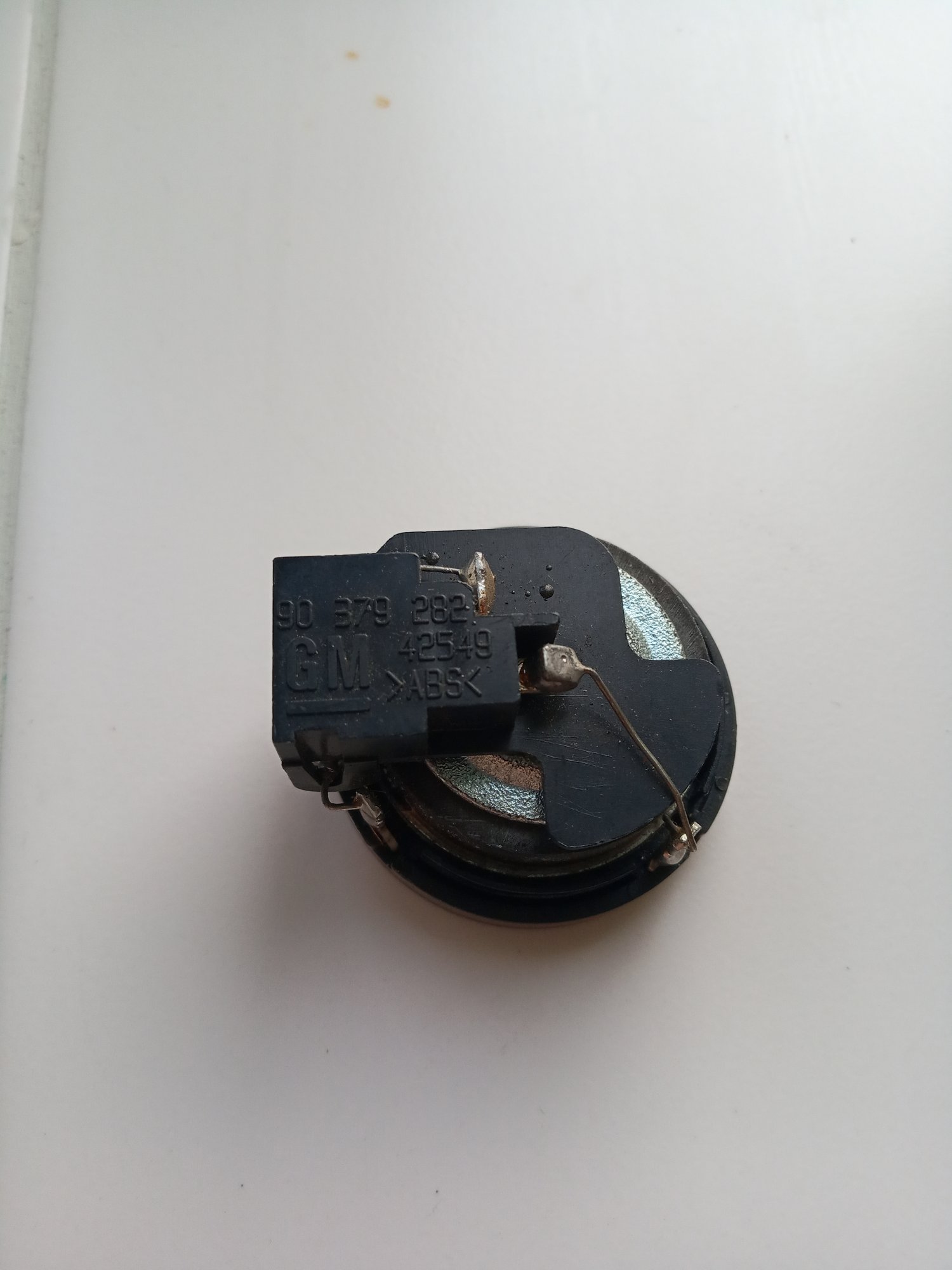

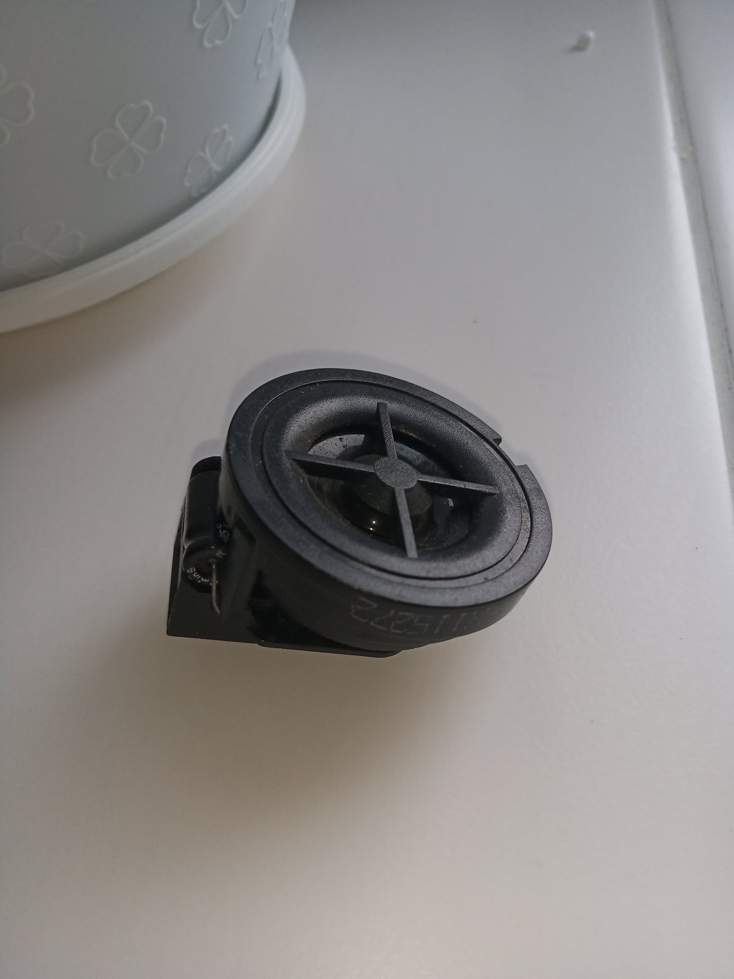

Пара ВЧ из авто. Диффузор - пластик, подвес - пластик, по центру - пластиковый куполок. Защита в виде крестика выполняет функции акустической линзы. Электрическое сопротивление 3,2 Ома. В конструкции стоит неполярный электролитический конденсатор 3,3 мкФ.

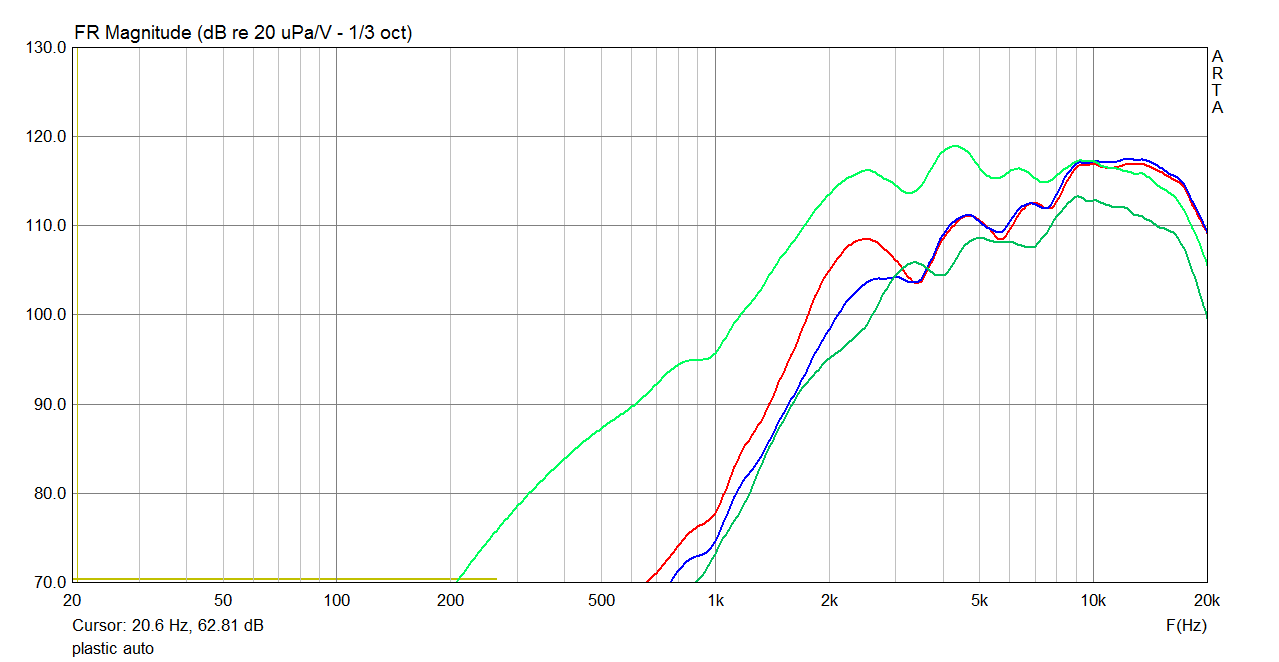

АЧХ пары с конденсатором (синий+красный), без конденсатора (салатовый), с конденсатором под углом 45° (зелёный):
Резонанс 2,5 кГц, сильно направленный, звучит неплохо. Основная проблема - отдача на уровне... 82дБ/Вт.
Пара ВЧ из авто. Диффузор - пластик, подвес - пластик, по центру - пластиковый куполок. Защита в виде крестика выполняет функции акустической линзы. Электрическое сопротивление 3,2 Ома. В конструкции стоит неполярный электролитический конденсатор 3,3 мкФ. Магнит, видимо, неодимовый.
Посмотреть вложение 18813Посмотреть вложение 18814
Проблема одна, но убийственная.
