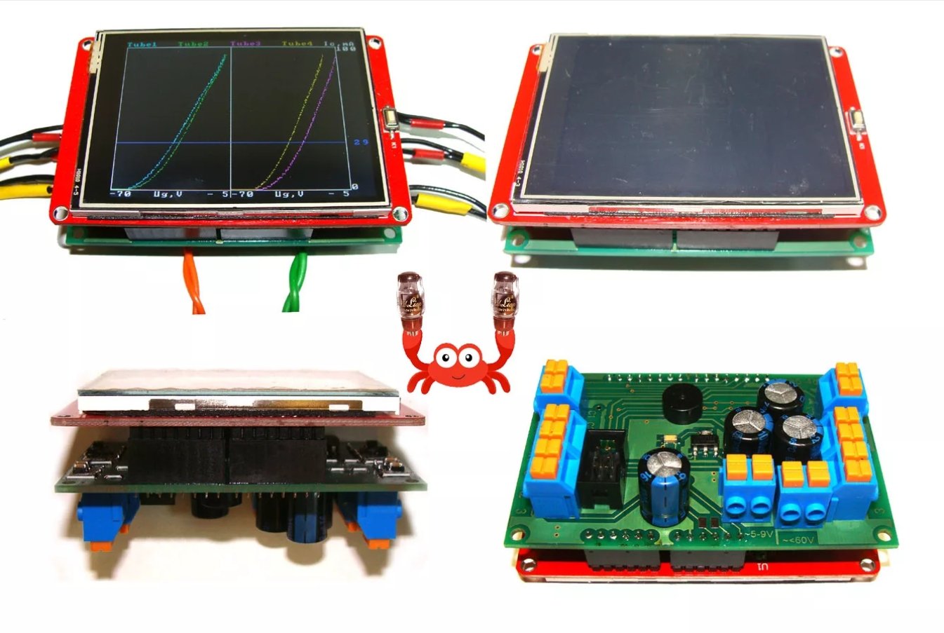

Доброго дня всем и хорошего звука.
Выношу на Ваше обсуждение устройство автоматической балансировки ламп КРАБ-4ф, интересно мнение, оценка, что доработать, улучшить, что исправить), критика, востребованность этого устройства.
Все мы тратим время на подбор идеальных пар и квартетов выходных ламп, на регулярную подстройку токов покоя с мультиметром в руках по мере их старения. Бывает, люди годами не проверяют токи ламп, и лампы могут долгое время работать не в режиме и с превышением предельных параметров.
Что бы все это автоматизировать и был создан блок автоматической балансировки ламп КРАБ-4ф
Устройство дает визуальный контроль над режимами и состоянием ламп в выходном каскаде усилителя, поддерживает заданный рабочий ток. Что очень удобно, даже для непрофессионалов.
Главное для звука: Никакого ШИМ
Учитывая специфику ламповой схемотехники, в цепях формирования сеточного смещения принципиально отсутствуют ШИМ-контроллеры. На сетки ламп подаются исключительно чистые аналоговые сигналы, которые формируются с помощью резистивного ЦАП от Analog Devices и высоковольтных операционных усилителей.
С какими усилителями это работает?
Блок универсален и легко встраивается в большинство ламповых конструкций:
  • Схемотехника: Поддерживает двухтактные и однотактные схемы, а также параллельное включение ламп. Класс работы — А или АВ. Блок можно поставить и на лампы с автосмещением, переделав их на фиксированное, для получения максимальной мощности.
  • Количество ламп: От 1 до 4 штук.
  • Поддерживаемые лампы: Практически все популярные модели: EL84, 6П6С, 6П3С, 6П3С-Е, EL34, 6550, KT88, KT90, KT120, KT150, 2А3, 300В. А также строчные лампы типа 6П31С, 6П13С, 6П41С, 6П36С.
  • Пределы: Устройство работает с лампами, имеющими максимальный ток катода до 1А и максимальное смещение на первой сетке до –98 вольт

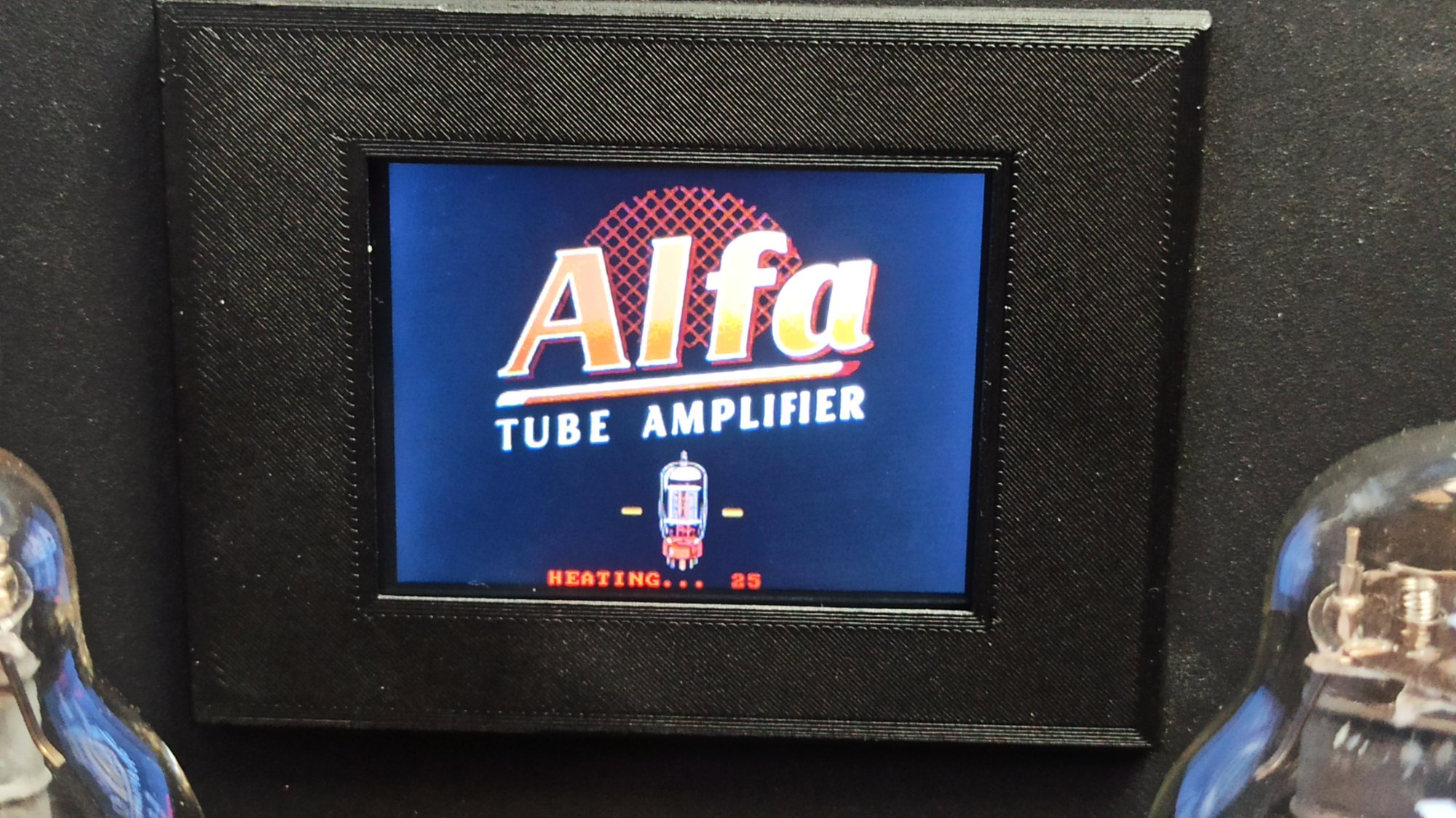

  1. Безопасный старт и прогрев: При подаче питания блок мгновенно подает на управляющие сетки максимальное запирающее напряжение. На дисплее идет обратный отсчет заданного времени прогрева (например, 60 секунд для 6П3С). Эта процедура серьезно продлевает срок службы радиоламп. За 10 секунд до окончания таймера плавно выставляются запомненные рабочие смещения для стабилизации режима.
  2. Постоянный контроль в паузах: Блок измеряет ток по падению напряжения на низкоомных катодных резисторах. Все корректировки тока ламп происходят строго в моменты пауз (при отсутствии сигнала) с ювелирным шагом в 0,02 вольта. Если есть сигнал на входе, блок не проводит подстройку тока. Этим достигается возможность работать как в классе А, так и АБ.

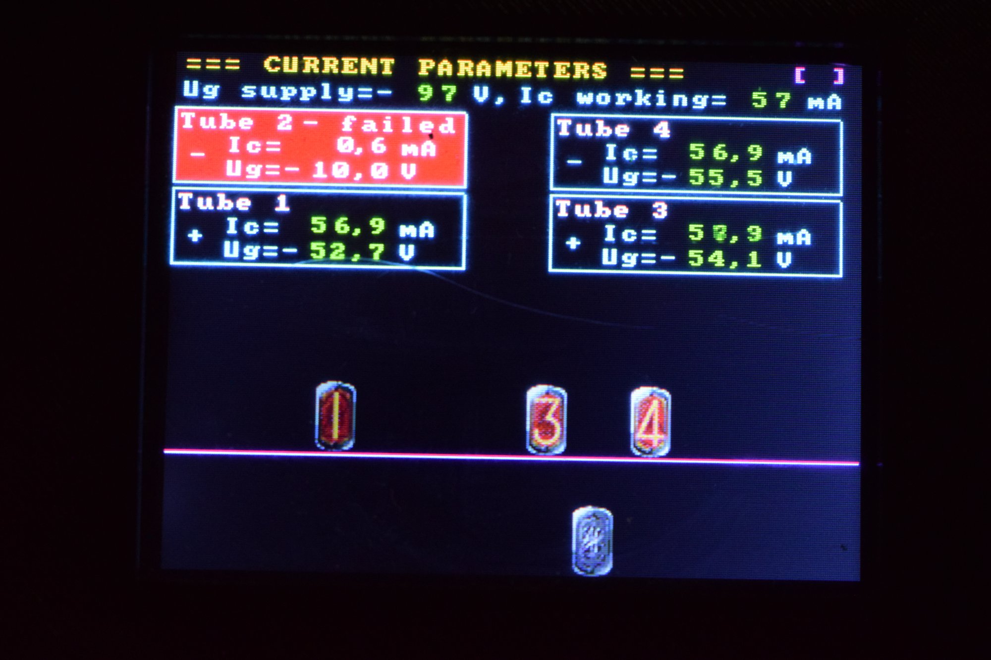

  3. Защита: Если одна из ламп вышла из строя, блок сообщит об ошибке.

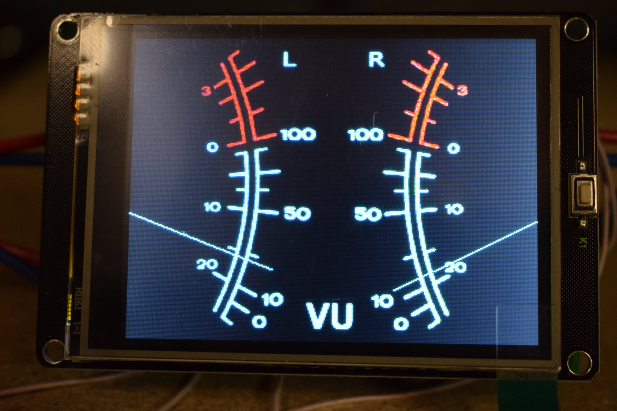

  • Экран VU-метра: Классическая визуализация VU-метра при штатной работе. Можно настроить скорость реакции стрелок (Fast, Middle, Slow) и задать комфортный уровень минимальной яркости подсветки, до которого экран будет притухать.

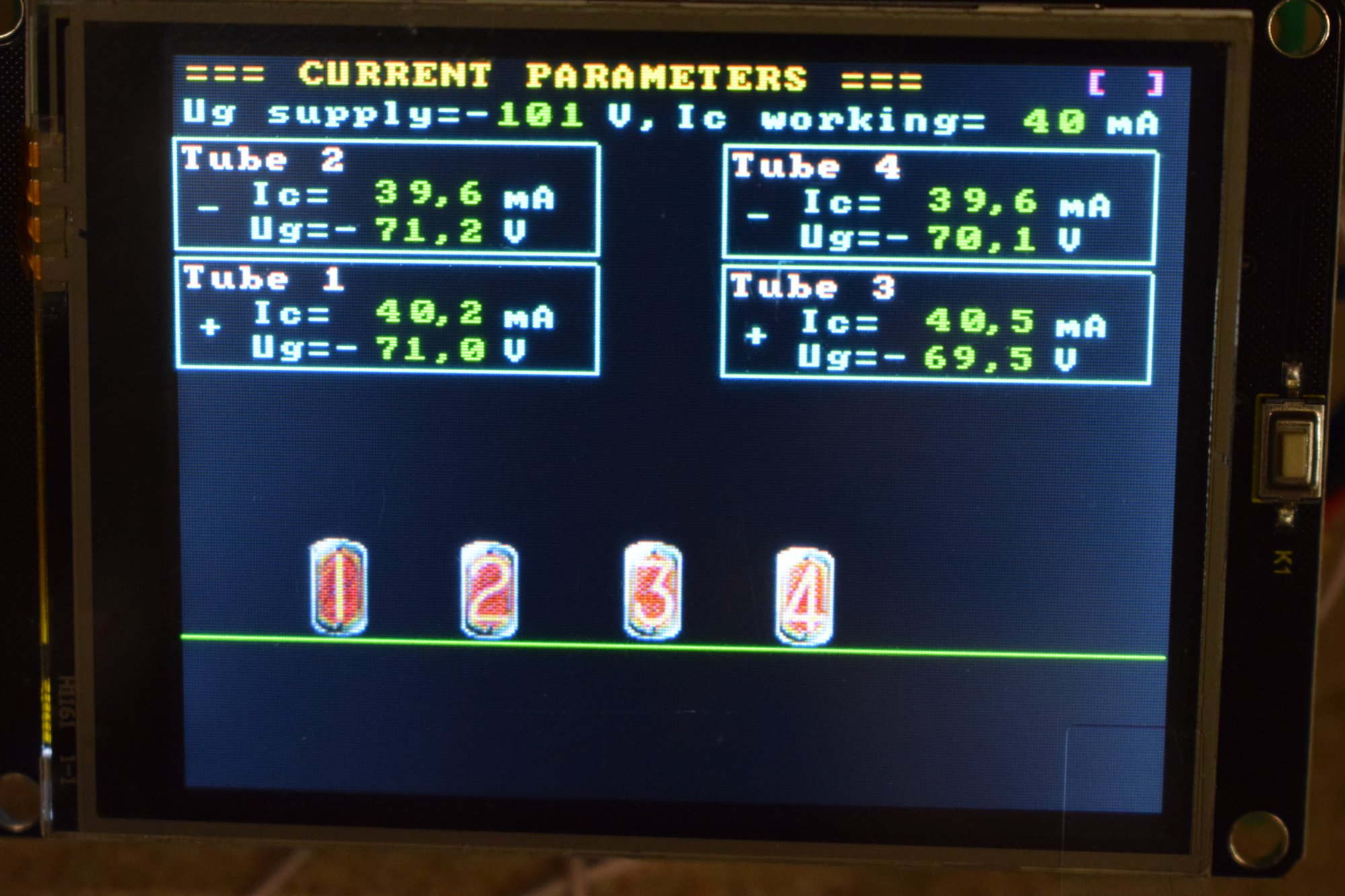

  • Экран параметров (Здоровье ламп): Визуальная картина состояния квартета или пары. Если токи равны, прямоугольники ламп выстраиваются в одну ровную линию. Расстояние между ними символизирует напряжение смещения: если лампы подобраны хорошо, дистанция между ними будет одинаковой. Неиспользуемые лампы можно отключить.

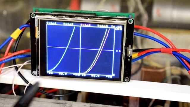

  • Встроенный характериограф:
    Блок умеет самостоятельно замерять катодно-сеточные характеристики прямо в рабочем усилителе. Вы видите реальные графики ваших экземпляров ламп на экране.
Смена режима работы усилителя "на лету".
Благодаря графикам ВАХ, вы можете визуально найти наиболее линейный участок кривой. Хотите изменить рабочую точку или оценить разницу между классами А и АВ? Больше не нужно крутить подстроечники. Вы просто касаетесь стилусом нужного места непосредственно на графике — и блок КРАБ-4ф мгновенно и плавно перестраивает режимы одновременно всех ламп в новую точку. Это позволяет моментально оценивать на слух влияние режима на качество звучания.

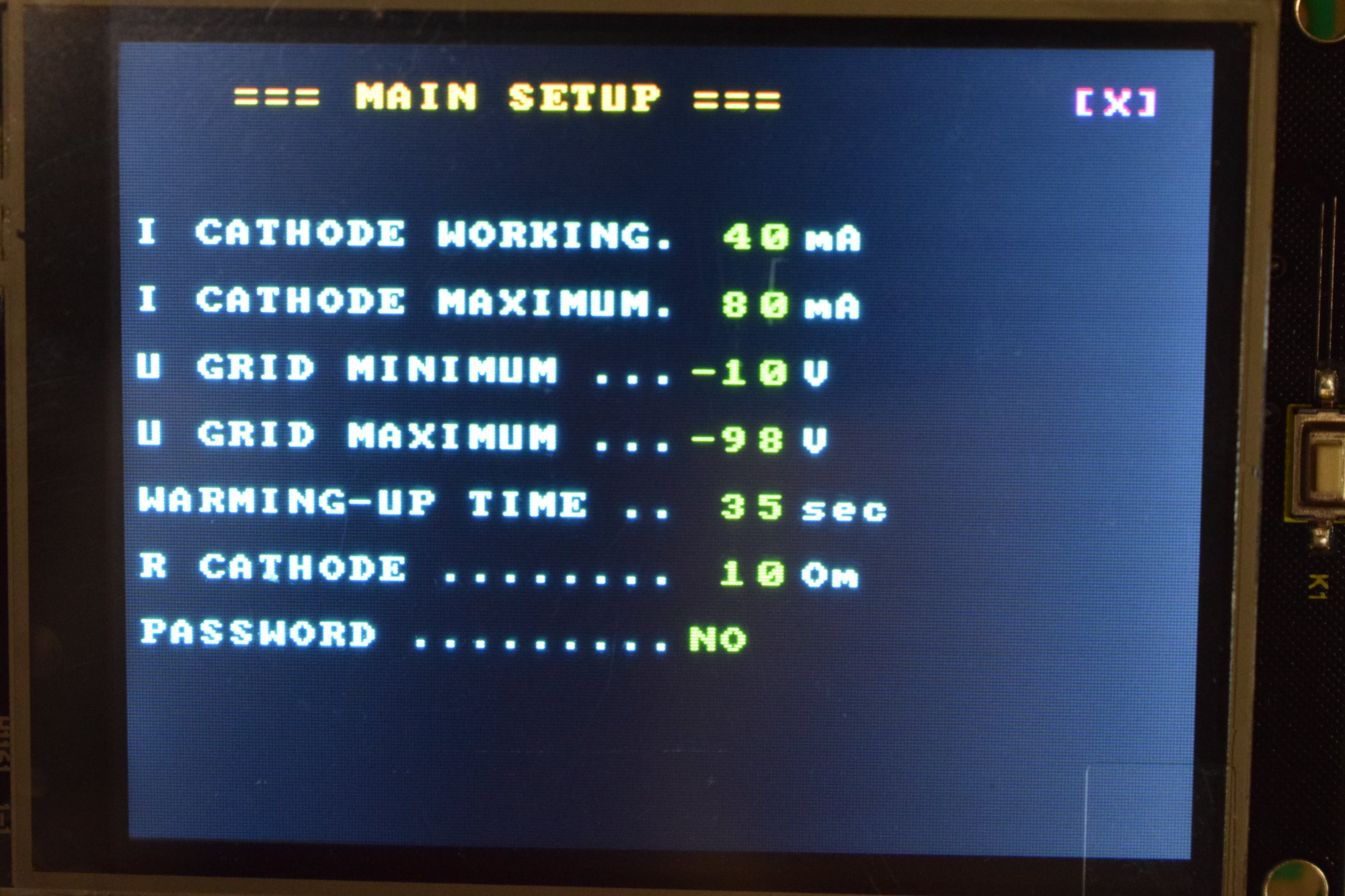

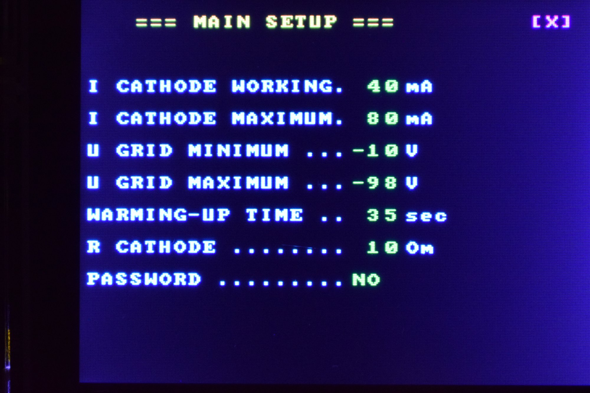

  • Первоначальная адаптация под конкретный усилитель производится через инженерное меню (задается рабочий и максимальный ток, пределы смещения, номинал катодного резистора и время прогрева). От случайных вмешательств (или неопытных пользователей) меню можно закрыть паролем.

Очень полезная штуковина, преимущество по сравнению с импортом - адекватная работа в АБ, видимо, измерения происходят в режиме "молчания" , я прав?
Да, совершенно верно, все измерения только в тишине. Во время сигнала, никакой подстройки не происходит. Блок ждет тишину, делает паузу еще минуты три, чтоб лампы пришли в себя и тогда начинает измерять и подстраивать.... если появится сигнал, подстройка замирает.

Серьёзный проект, видно, что автор вложил душу. Тут нужна защита от дурака. Большая часть параметров - заводские настройки, нужны на этапе производства. Это надо убирать в инженерное меню, которое будет вызываться комбинацией клавиш. Один раз настроили и убрали от греха. Конечному пользователю нефиг туда лазать. Зачем ему выбор ламп? Начнёт пихать в усилитель всё подряд, невзирая на разные цоколёвки, лишь бы в панельку лезло. Типа, ачётакова? В меню же выбор есть.
Да, дисплей только для настройки, причем на шлейфе. Съемный.
Совершенно верно Вы говорите! Инженерное меню после настройки закрывается паролем и не открывается! ) Предусмотрели)

Инженерные настройки я бы вообще убрал из этого интерфейса. В маленький экран пальцем тыкать крайне неудобно - это из моего опыта настройки частотных преобразователей. Гораздо удобнее пользоваться специальной софтиной на компьютере и подключаться к микроконтроллеру по интерфейсу USB ли UART. Не знаю, какой контроллер Вы применили, но последовательные порты есть практически у каждого.
Впрочем, можно не убирать, а просто дополнить данной опцией.

  1. За 10 секунд до окончания таймера плавно выставляются запомненные рабочие смещения для стабилизации режима.
Корректировки происходят в ОЗУ, куда заносятся предварительно сохранённые значения, или прямо во флеш-памяти?
Интересуюсь в том смысле -как часто происходит перезапись во флеш?

Автоматический режим производит подстройку в паузах. а в ручном режиме, прям с музыкой, можно глядя на графики менять режим и слушать, как меняется звук, при каком токе понравилось звучание- запомнить и прибор сам будет поддерживать заданный ток....
Блок корректирует ток в момент тишины и держит его, запись в память происходит раз в час (чтоб не перегружать циклами флеш).
Спасибо за правильные вопросы)
Когда инженерные настройки запаролены, их не видно! Да, пальцем тыкать не так удобно, как стилусом, экран резестивный, в обычном режиме работы он отображает всегда автоматически VU-mete (если с лампами все нормально).
Можно настроить яркость любую, которая автоматически станет через минуту , вплоть до полного отключения дисплея.
А параметры выставляются раз и времени на это нужно 1 минута, дольше усилитель вытаскивать из стойки и тащить к компу)
Ну здесь, конечно, кто как привык)
Удобно то, что в любой момент можно посмотреть что с лампами, переключиться из класса АБ в А , например.
Но это все хорошо первое время, пока поиграться с током хочется, а потом блок просто тихонько делает свою работу, и машет VU-meter ом))
А чтоб неопытный пользователь (условно блондинка)))) не мог испортить лампы неправильным режимом, в инженерном меню выставляется максимально допустимый ток, а потом меню запароливается и его нет) и ток можно регулировать, но в пределах нормы)
