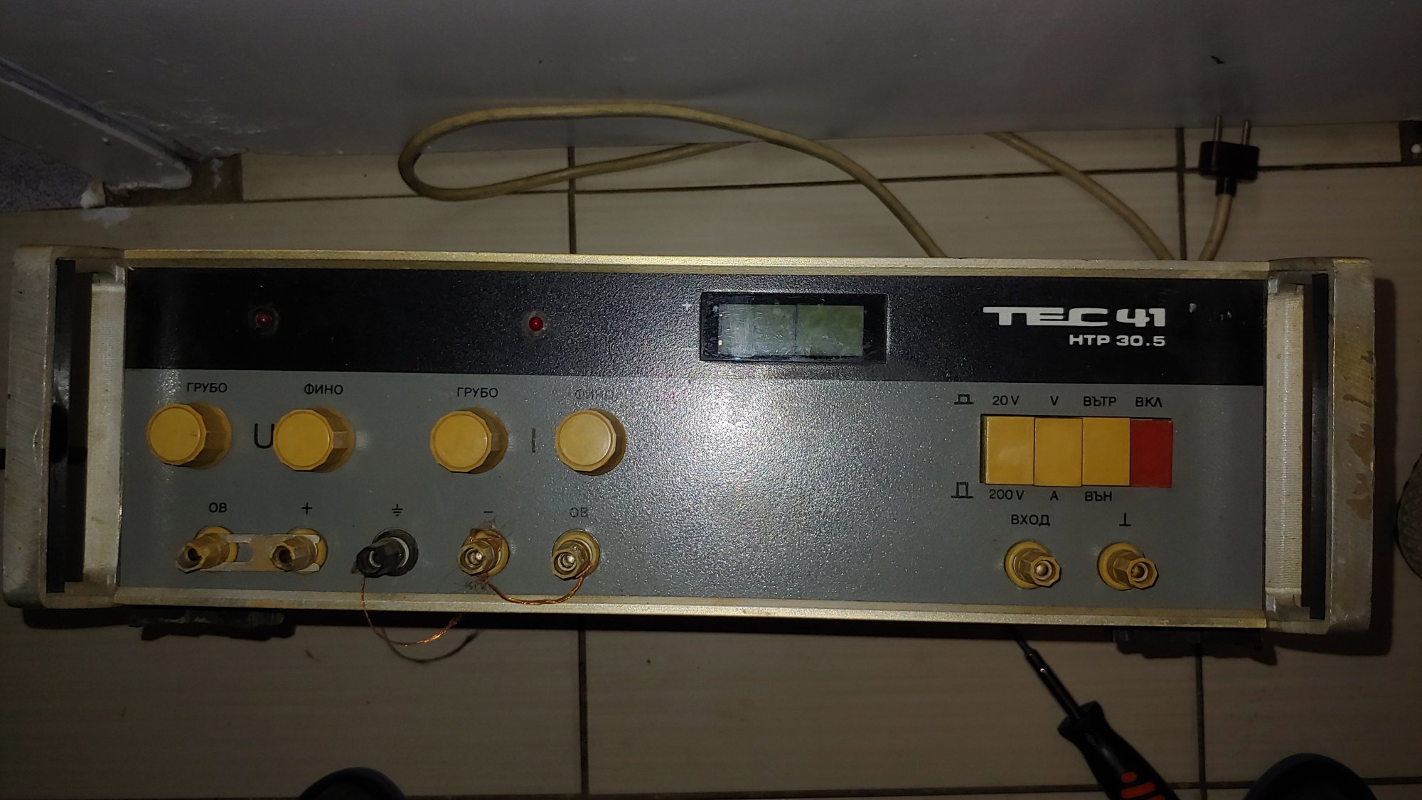

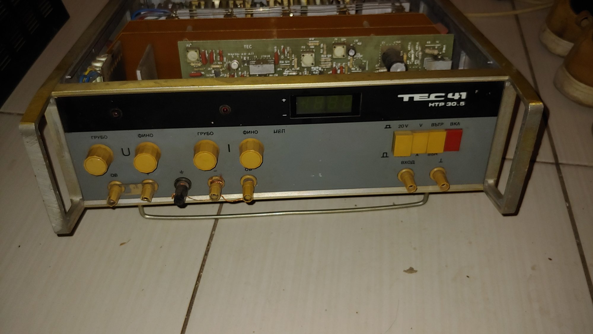

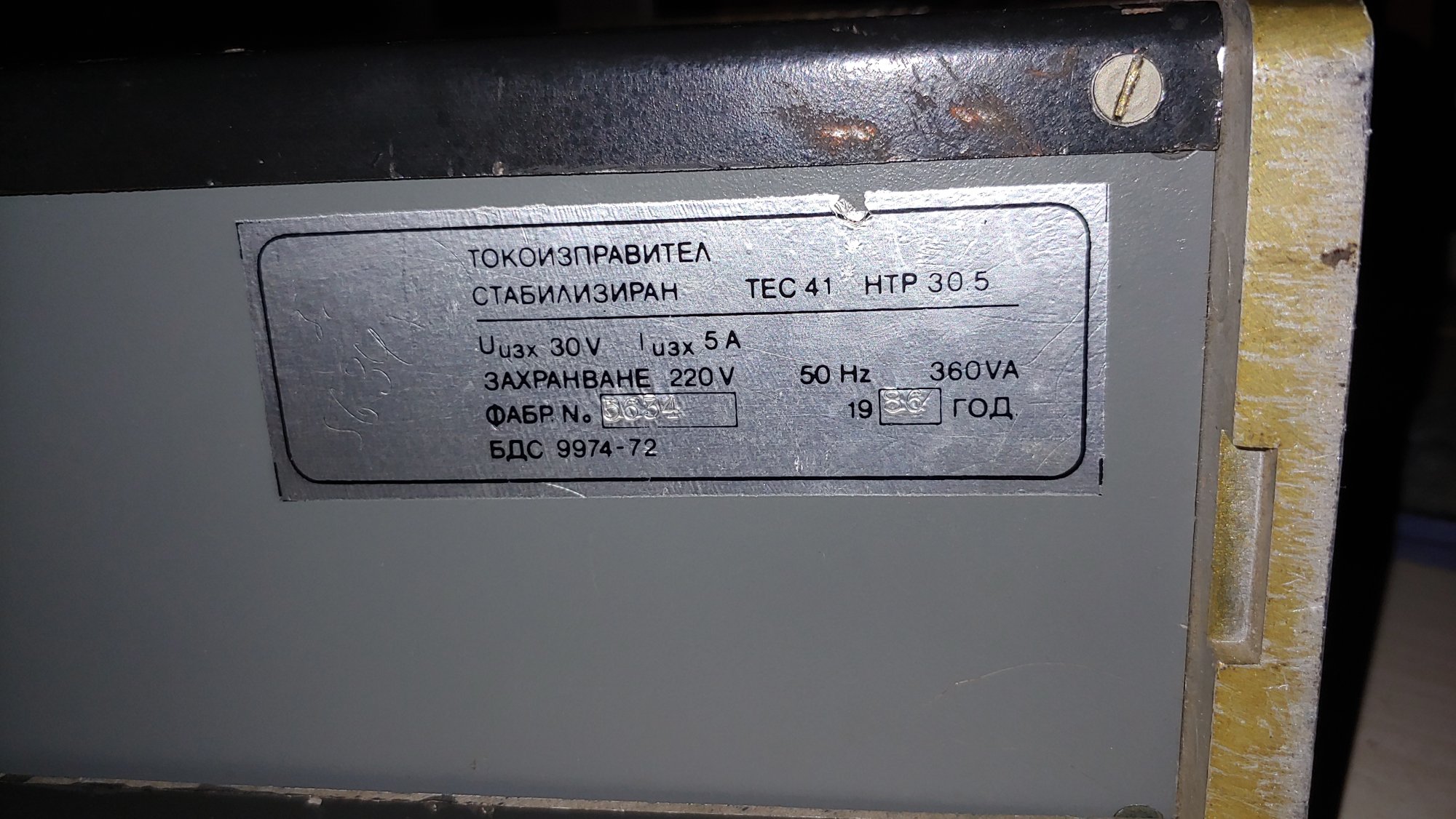

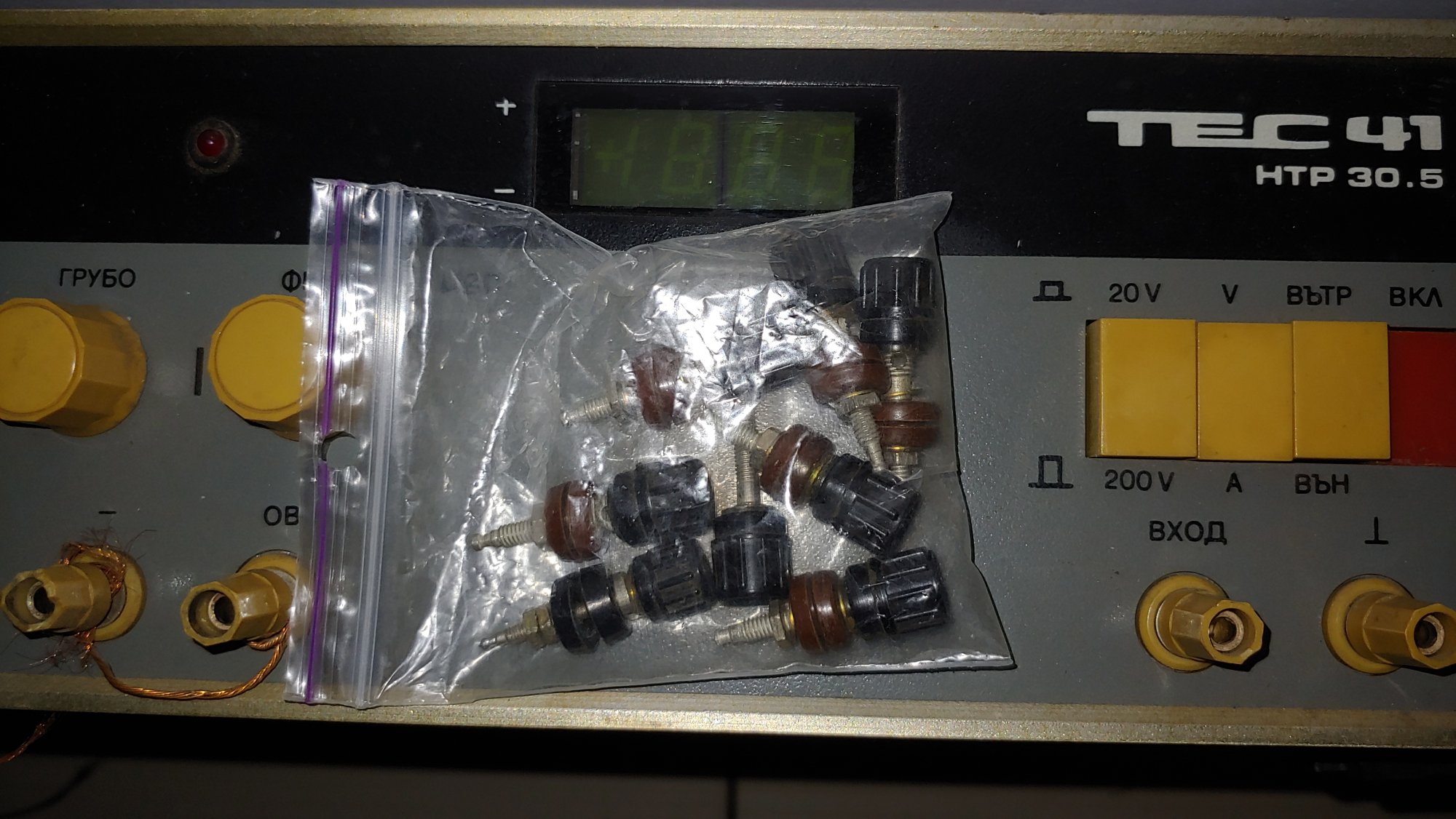

Долго искал его и вот сегодня купил. Один из лучших лабараторных блоков питания СССР - ТЕС41, Болгарского производства 1986,линейный блок питания. С завода 30в 5а, но двумя подстроичниками легко "разгоняется" до 40в 7а. Купил за ~50$. Продавец положил запасные клеммы. Состояние очень хорошее, на пломбах нижняя крышка, нет следов не заводской пайки, конденсаторы KEA. Силовые транзисторы 2N3055.
Толковый обзор: https://www.youtube.com/watch?v=BuHMgJikz08

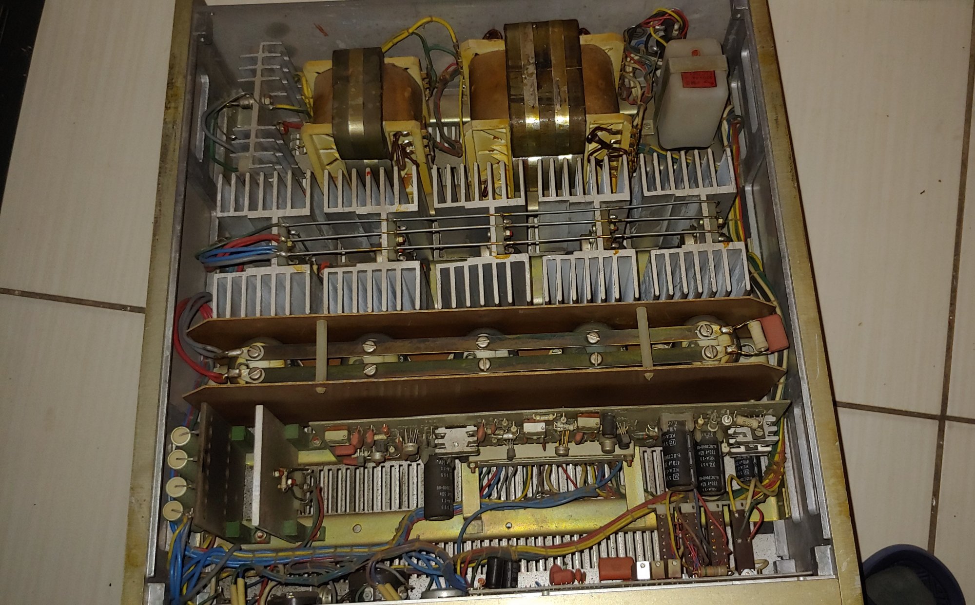

Мама моя дорогая.
Этот конструктор, памятник себе должен выколоть.
Не пожалел на агрегат деталей.
А сборочка, кстати, шик модерн. Современного такого нет, а скоро совсем не будет.

И качество хорошее
Просто замечательное.
Кой какие тонкости и узлы в мозг вбил. Я сделаю, кто то себе сделает, а промышленность уже упаси Господи.
Убить можно только трансформатор, но на нем 100% термостат есть. Остальное не убиваемое, даже с огромным превышением мощ-ти.

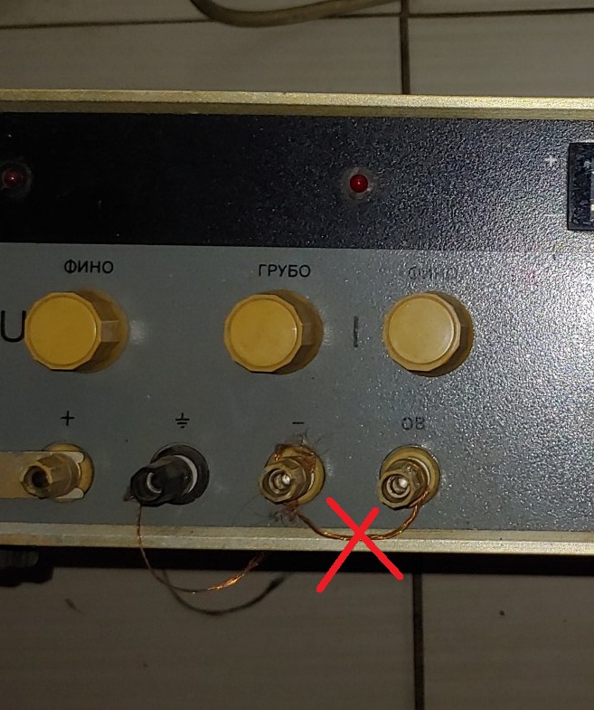

Посмотрите по паспорту работу. Всегда есть внутренний контакт через резистор, силовой и измерительной линии.
В повседневной работе лучше (обязательно) это убрать. Измерительный вывод без защиты, можно испортить прибор.
4х проводные линии редко нужны. Будет нужно, подключите как положено, а не перемычкой

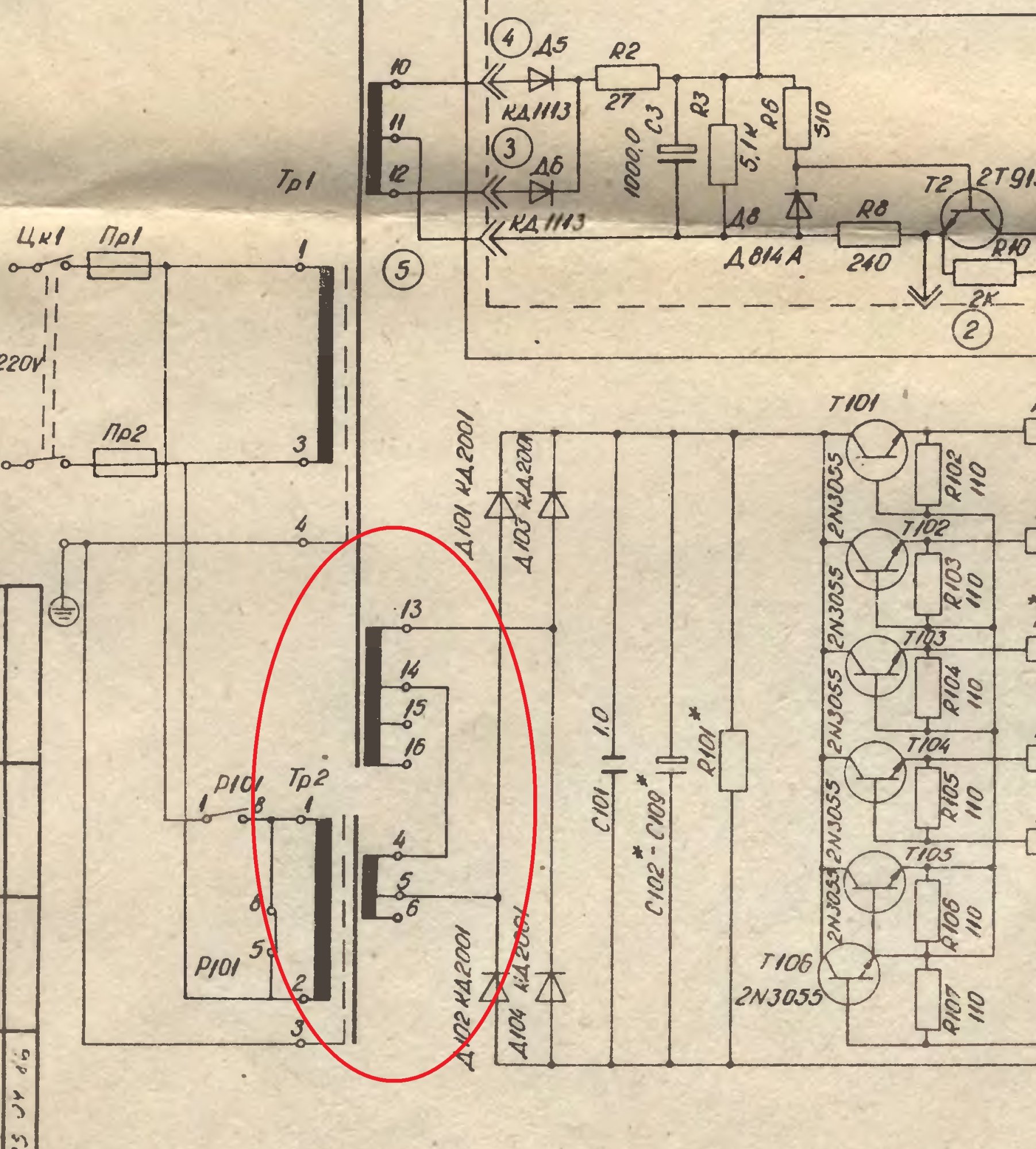

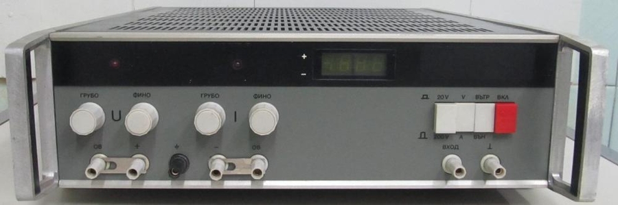

Нашел фото ТЕС 41, с которыми работал на заводе
Были и другие. со стрелочными индикаторами тока и напряжения и светодиодами перегрузки.
Особенность всех ТЕСов- реле перебрасывает отвод вторички на малых выходных напряжениях и больших токах.
К моим ТЕСам очередь стояла, током 5А стабильным заряжать автоаккумуляторы. заводские обращались, охрана, начальство.
Еще им очень удобно было подбирать низкоомные шунты, задавать ток в шунт и по падению в милливольтах подгонять сопротивление .
У этого нет.
Силовая часть запитана аж от 2х трансформаторов. Автокоммутации вторички нет. А жаль. Вполне реально и полезно. Но он настолько дебелый, что решили не ставить сильнотоковое реле. Контакты как не делай, а.....в самый не подхолящий момент всегда.
Драйвер управления силовыми 3055 так же выполнен на 3055! _hm_

С чего бы снять точно такие же клеммы? Хочу до заводского состояния довести, а на моём клеммы потрескались.
