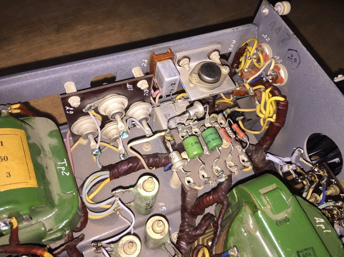

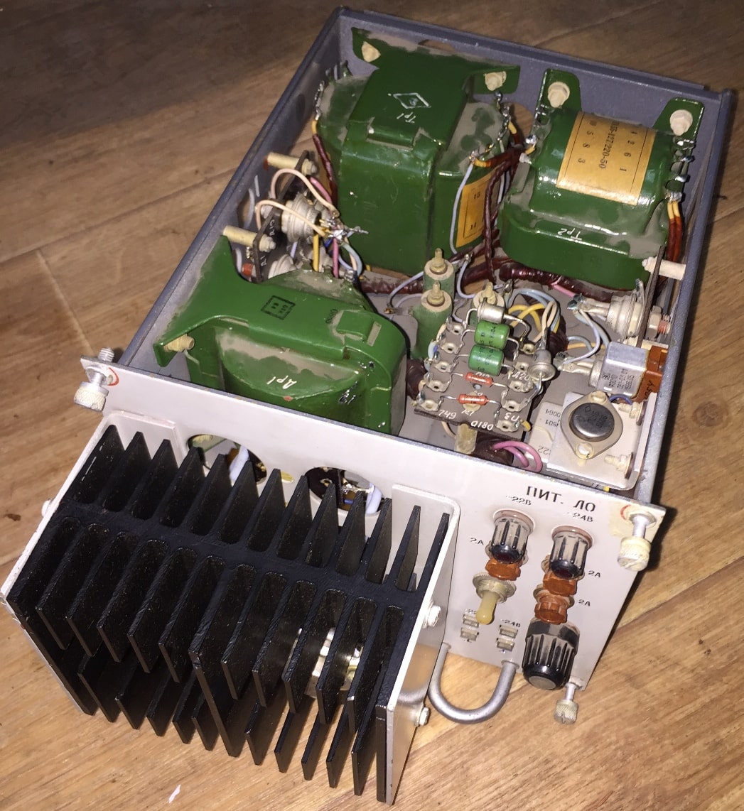

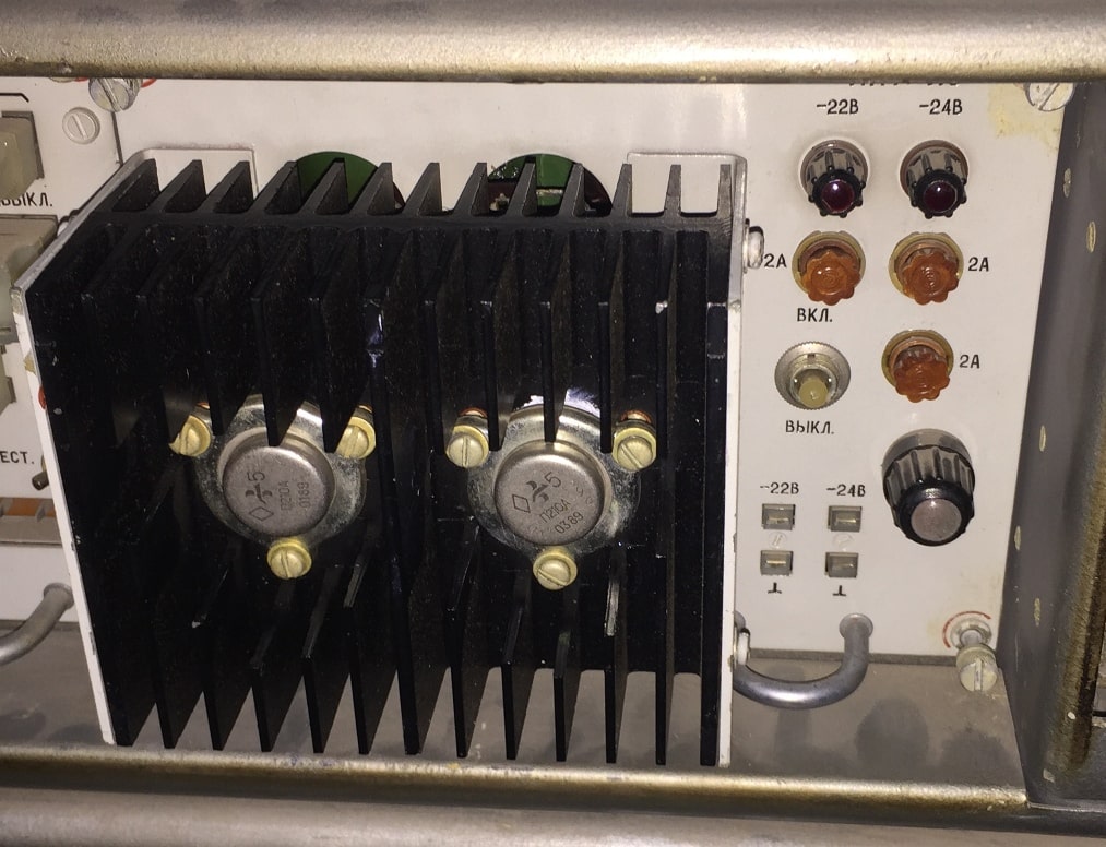

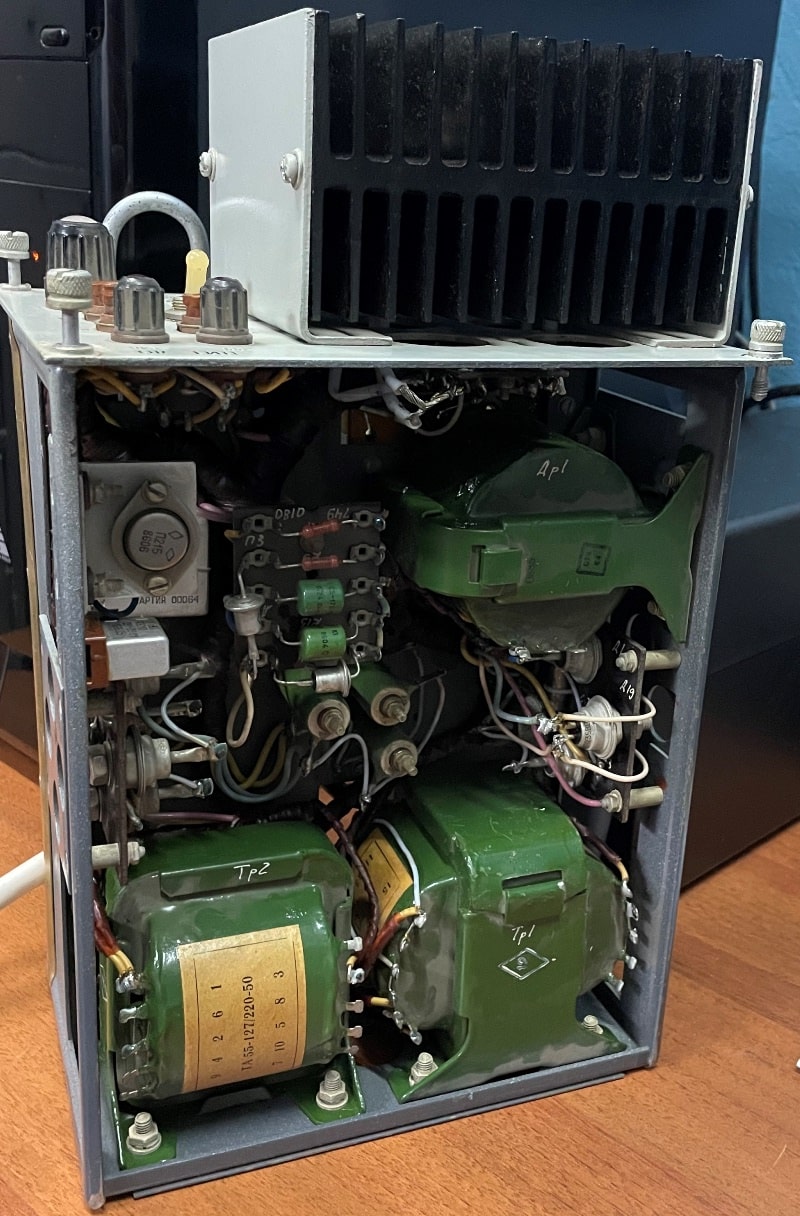

Недавно пришлось столкнутся с ремонтом. Вылетела пара транзисторов ПП5 и ПП6, марка П210. Но несмотря на свой возраст, аппаратура работает, даже лучше новой в плане частоты ремонтов.

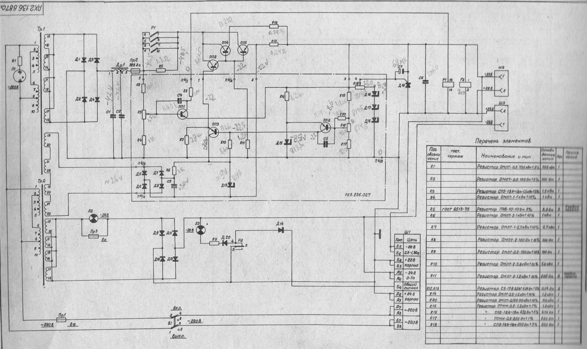

Схема блока питания:
Аппаратура П-302 предназначена для уплотнения кабеля дальней связи и радиорелейных линий. Сроки разработки с 1961 г. по 1967 г. Принята на вооружение в 1974 г.

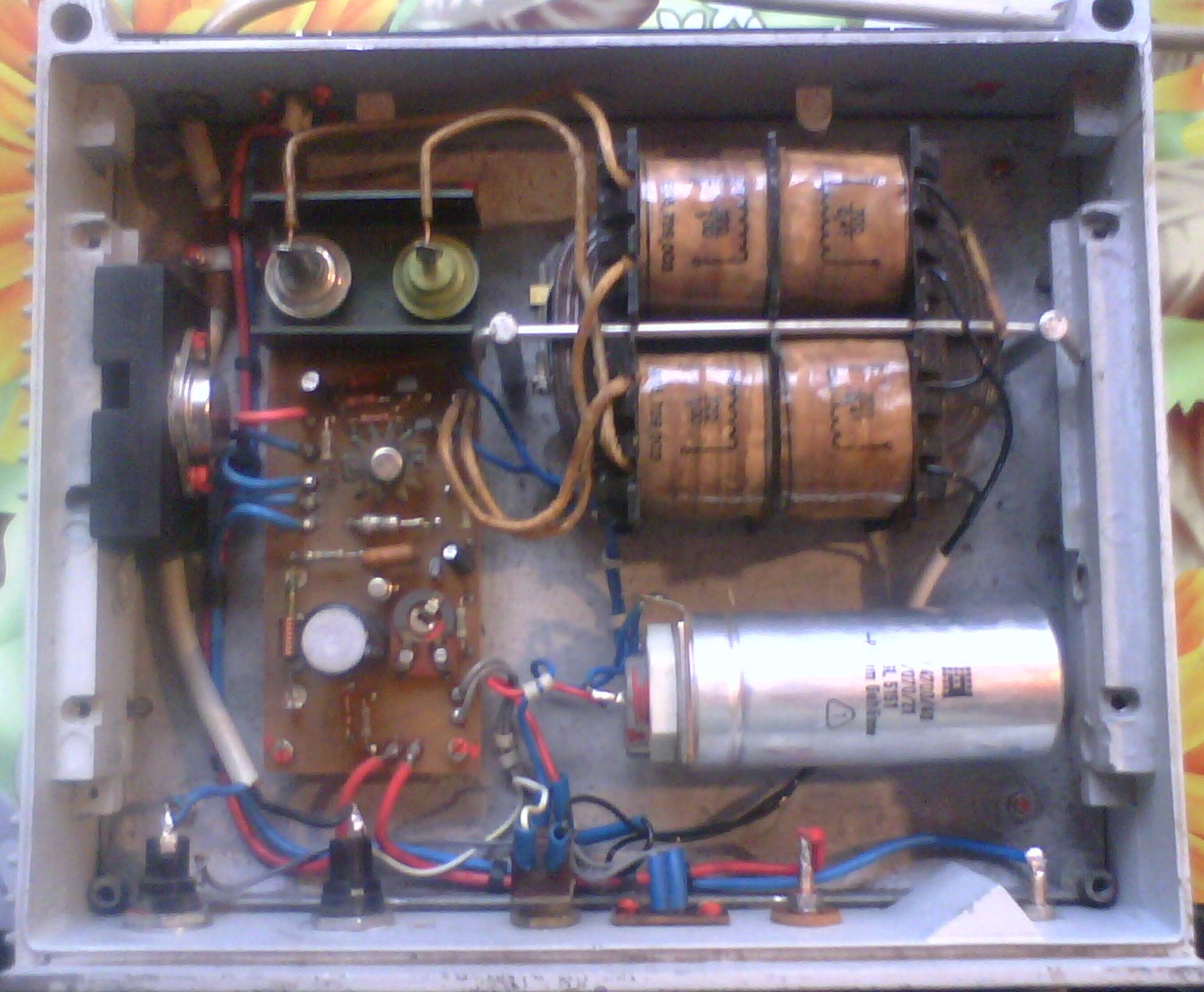

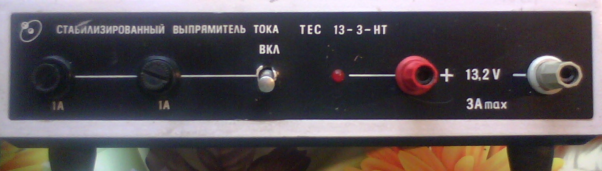

на днях подарили вот такое устройство
полностью рабочий, правда еще не придумал куда применить.

Трансформатор как то похабно намотан или мне кажется. Конденсатор очень похож на мои из усилителя RFT.
Та вроде нормально намотан. там 4 обмотки с виду. Посмотрел на шильдике написано, что сделан в 80м году в Болгарии. Проверял под нагрузкой 3А, 14.5В, просадка на 0.3В. там подстроечный резистор регулирует напряжение в пределах 6-16В.
Я ошибся, трансы норм. Посчитал железо обмотками)

Судя по выходному напряжению - это стандбай для свинцовых АКБ в системе резервного питания.

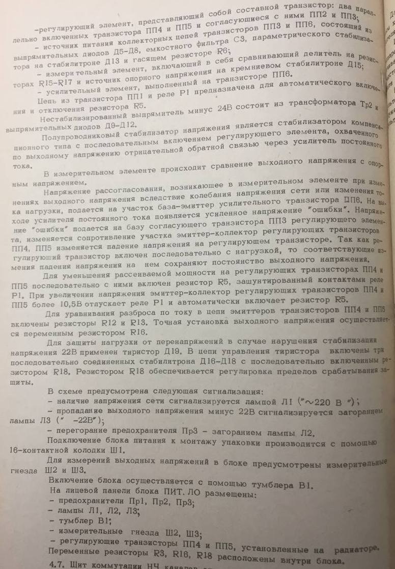

Если нужно расположение элементов - дайте знать.

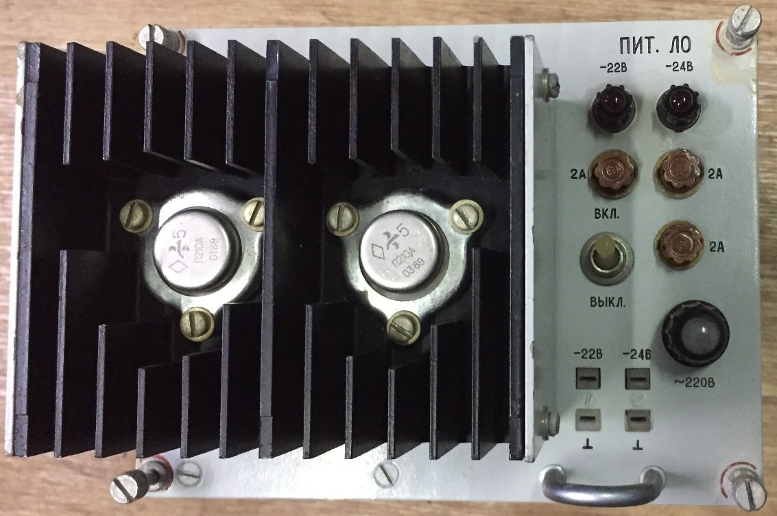

Фото пока только такие:
photo_2022-05-04_15-48-39-min.jpgphoto_2022-05-04_15-48-42-min.jpgphoto_2022-05-04_15-48-41-min.jpg
Описание:
photo_2022-05-04_15-43-33-min.jpgphoto_2022-05-04_15-43-36-min.jpgphoto_2022-05-04_15-43-38-min.jpgphoto_2022-05-04_15-43-41-min.jpgphoto_2022-05-04_15-43-43-min.jpgphoto_2022-05-04_15-43-44-min.jpgphoto_2022-05-04_15-43-46-min.jpgphoto_2022-05-04_15-43-47-min.jpg
Не нашел монтажных схем. Вот еще немного, но это не то
photo_2022-05-25_18-42-14.jpgphoto_2022-05-25_18-42-16.jpgphoto_2022-05-25_18-42-15.jpg
Большое спасибо, вы настоящий спаситель.
На самом деле, расположение элементов лишним не будет.

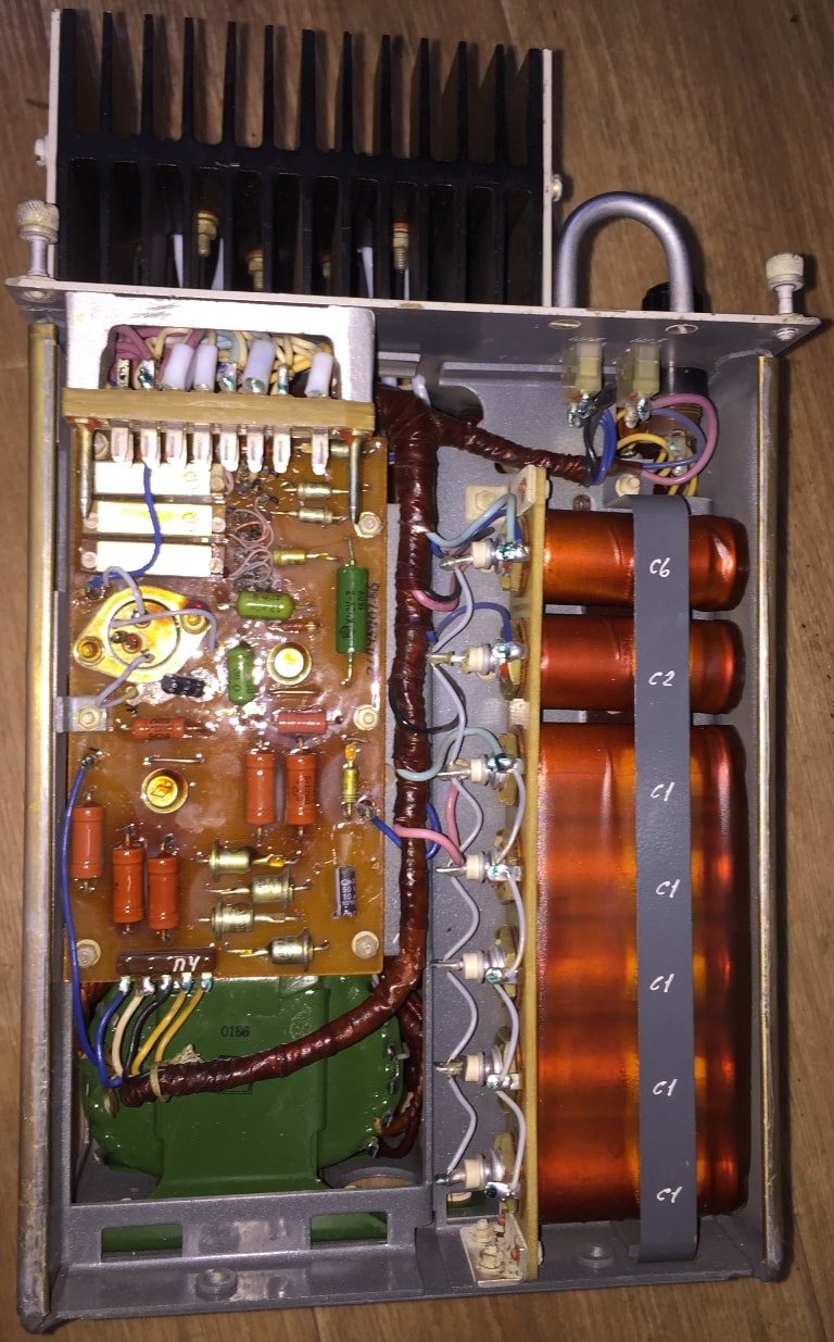

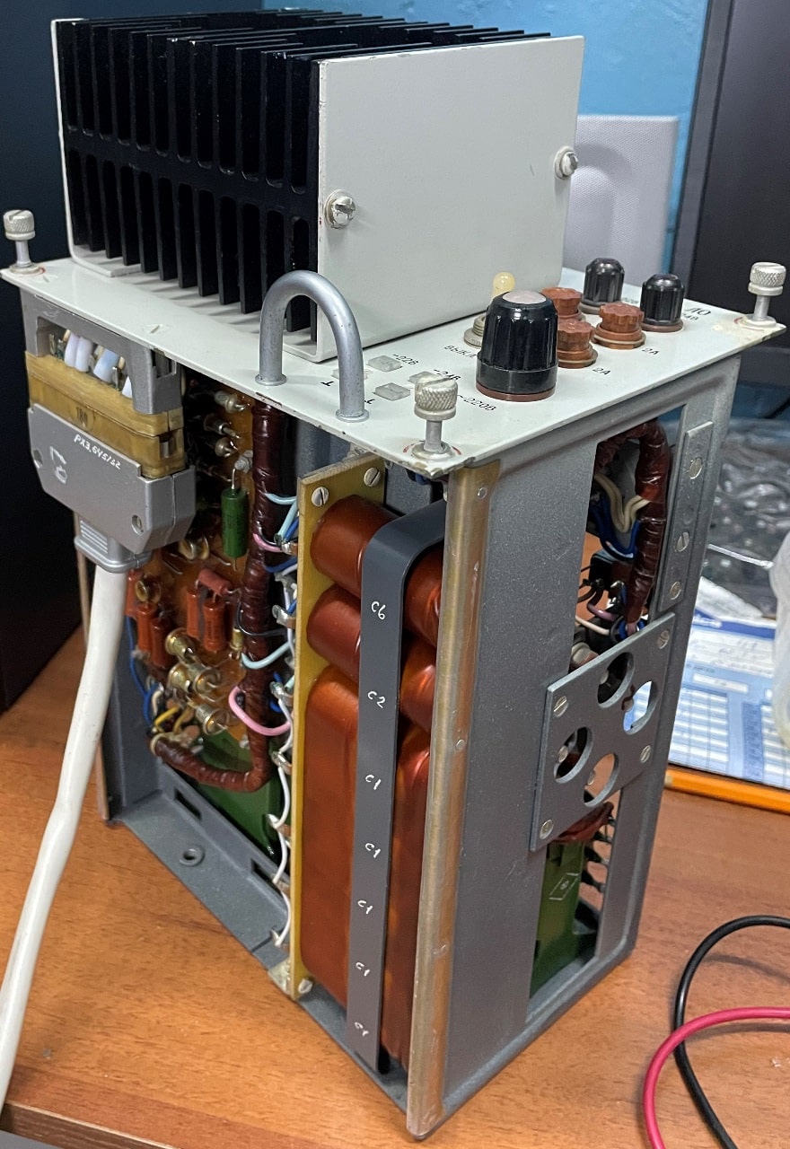

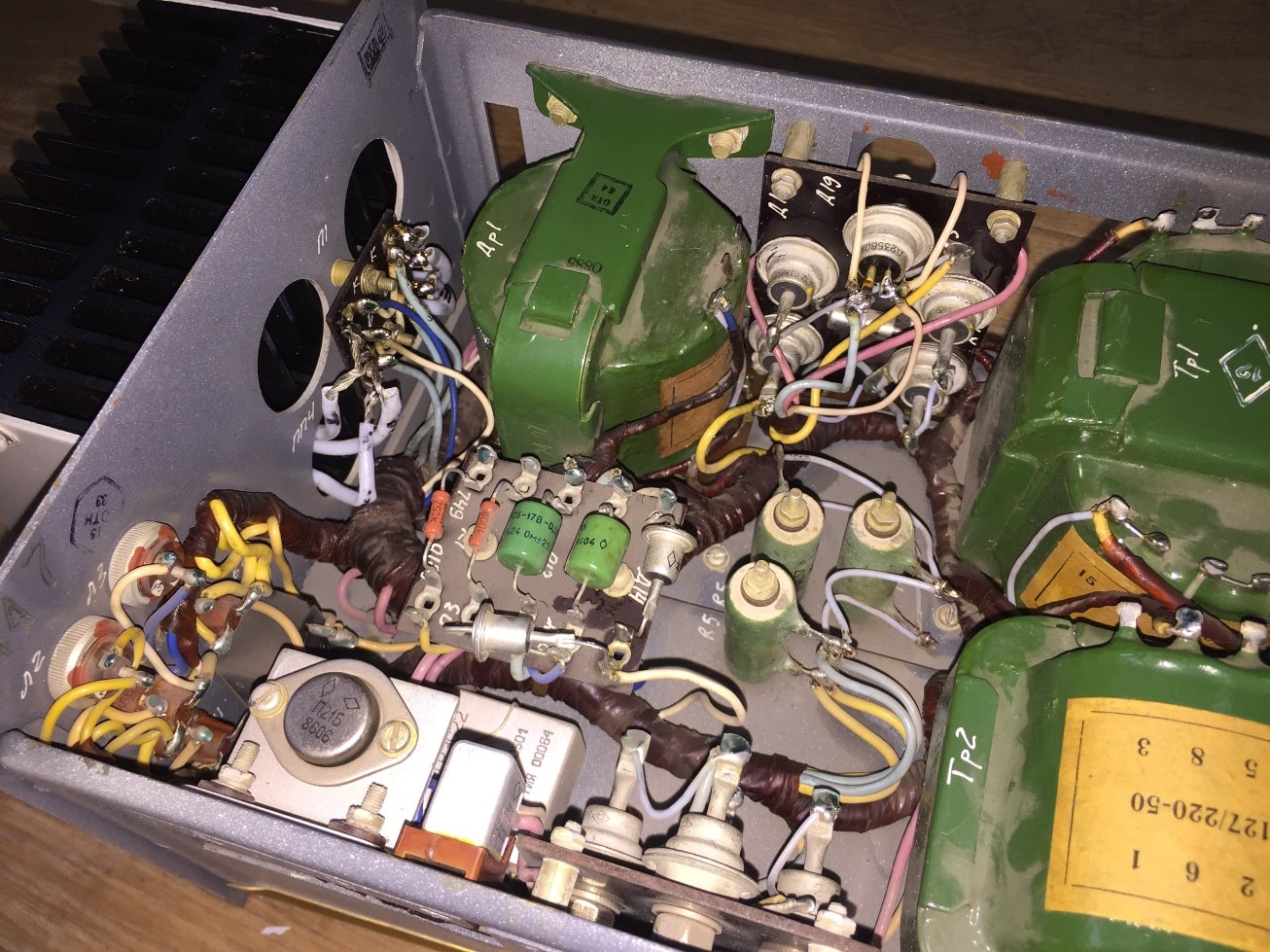

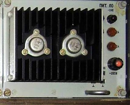

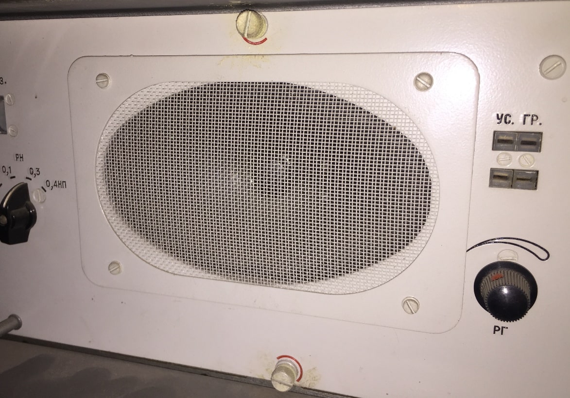

Добрался до блока, сделал фото.
В стойке:
Лицо:

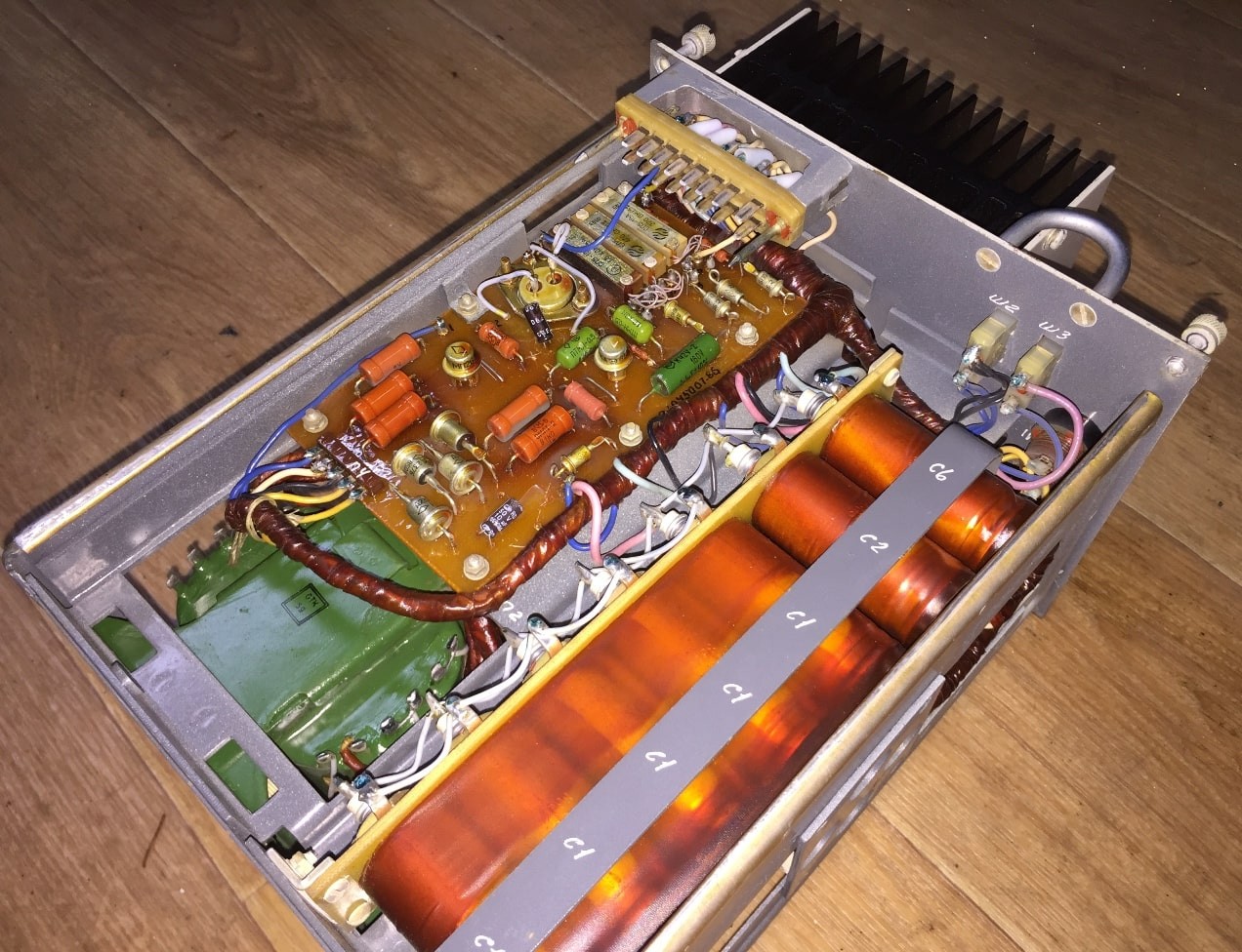

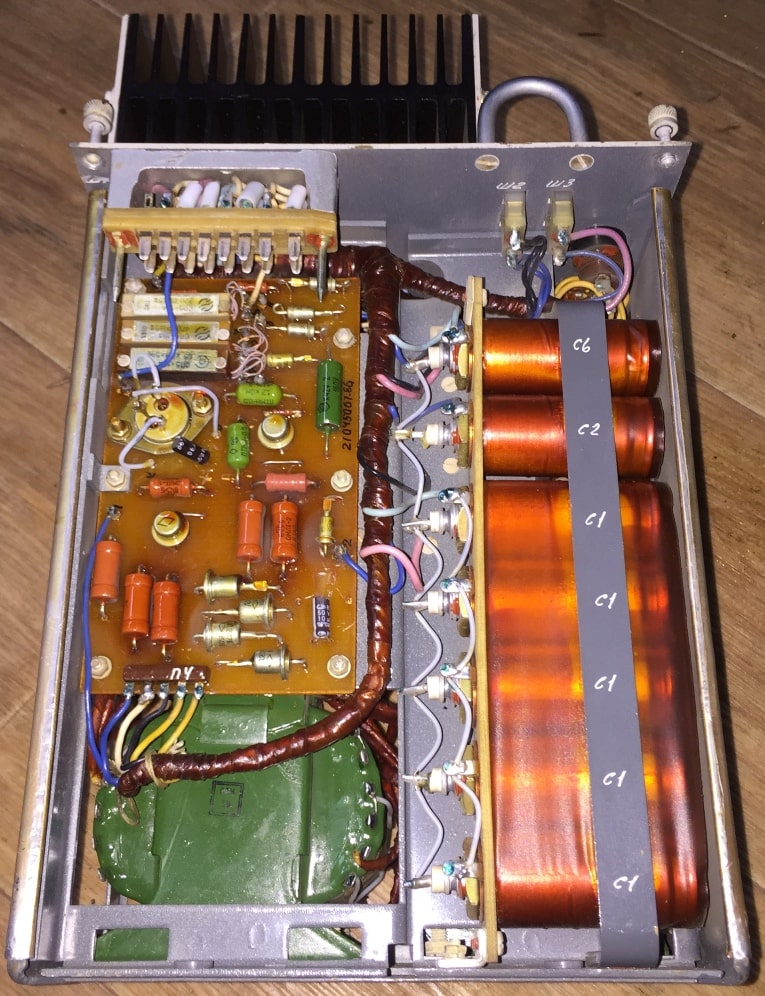

Внутри сверху:
Внутри снизу:
