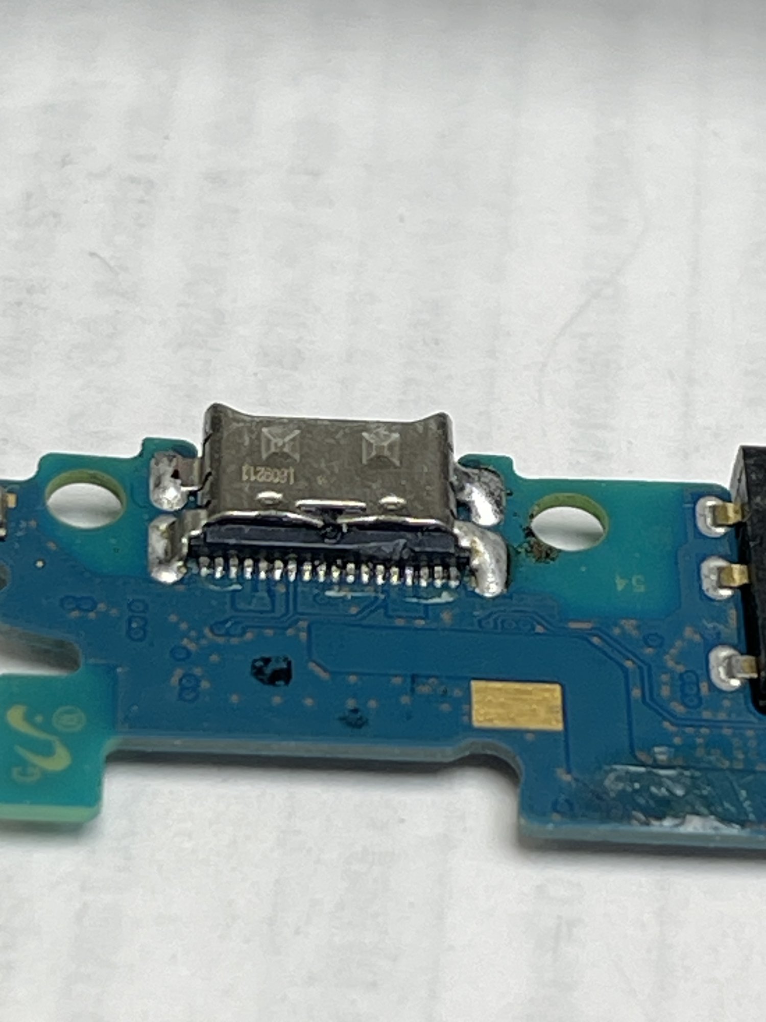

Хотелось бы посмотреть каким утюгом Вам удастся поменять хотя бы вот эту мелочь...
Есть вещи которые никогда паяльником не выпаять, не впаять ..

такую мелочь как раз удобнее феном, это не чип, который опасно перегреть, здесь как раз хорошо идет фен.

Так и чип так же.. без опаски для его жизни.. могу показать..
кстати снять tip-C меньше минуты ушло..

Type-C вполне могу паяльником выпаять - запаять, хороший флюс многое решает и правильное жало. Но феном, само собой, удобнее. А вот в условиях "плотного SMD монтажа" случается, что рядом с чипом электролиты\катушки на пластиковых каркасах\разьёмы, которые запросто можно повредит горячим воздухом.
