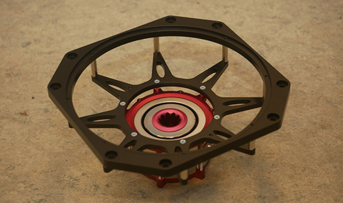

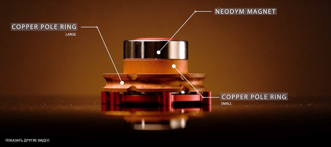

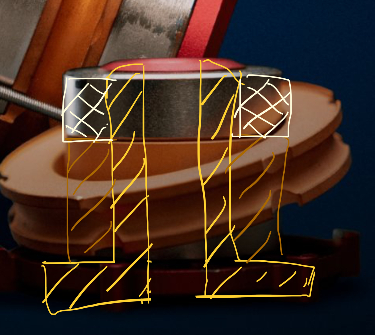

Кто знает как устроено это чудо?
Магнитная система без железа
Запатентованная магнитная система без железа - это решение как для минимизации шума, так и для создания более широкого диапазона потока. Это то, что она обещает: магнитная система без железа. Первоначальная идея заключалась в замене железа медными контактными кольцами. Во-первых, потому что медь является очень хорошим теплопроводником, а во-вторых, потому что медь обладает устойчивым элементом гистерезиса. Гистерезис - это механизм, при котором металлический блок сопротивляется изменению магнитного поля. Все это приводит к увеличению индуктивности звуковой катушки до 1/10 от того, что вы имели бы в обычных динамиках. С тех пор идея получила дальнейшее развитие за счет внедрения элементов для борьбы с колебаниями магнитного потока.
У динамиков системы Børresen самая низкая индуктивность среди всех представленных на рынке. Как следствие, колонка имеет более ровный импеданс, лёгкую нагрузку для усилителя и меньший шанс появления искажений.​

Может на неодимовых кольцах и цилиндрах? Полярность их положения можно прикинуть. Может даже дифференциальная.

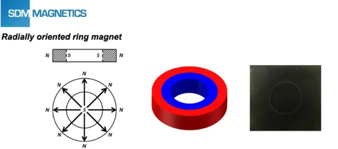

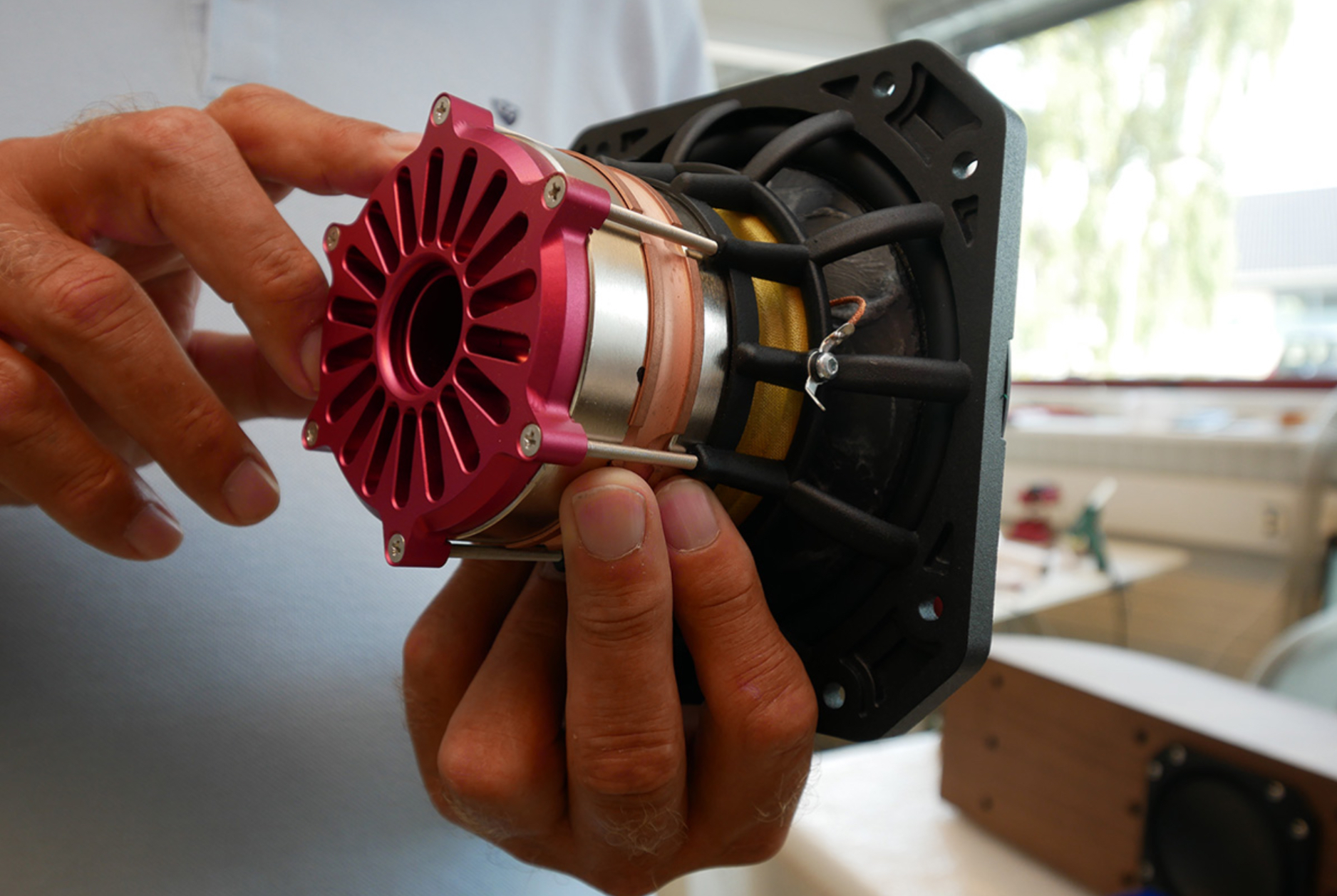

Это понятно, что на ниодимах.
Даже внутрення часть понятна.
Алюминиевая мандула в виде нижнего фланца и керна.
На Керн надета медная втулка и сверху ниодимовое кольцо.
Зачем снаружи два магнита?
Как кольца намагничены?

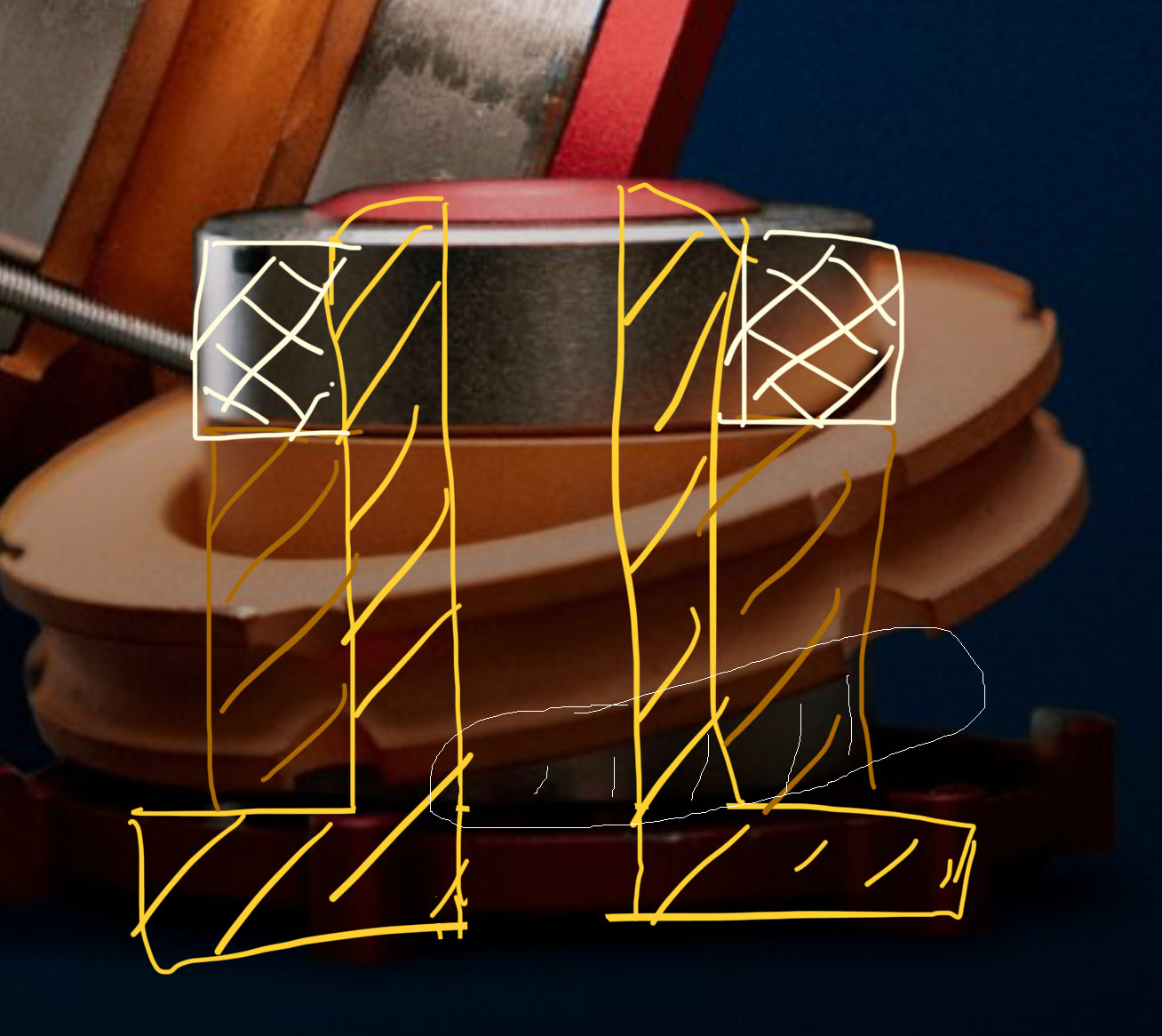

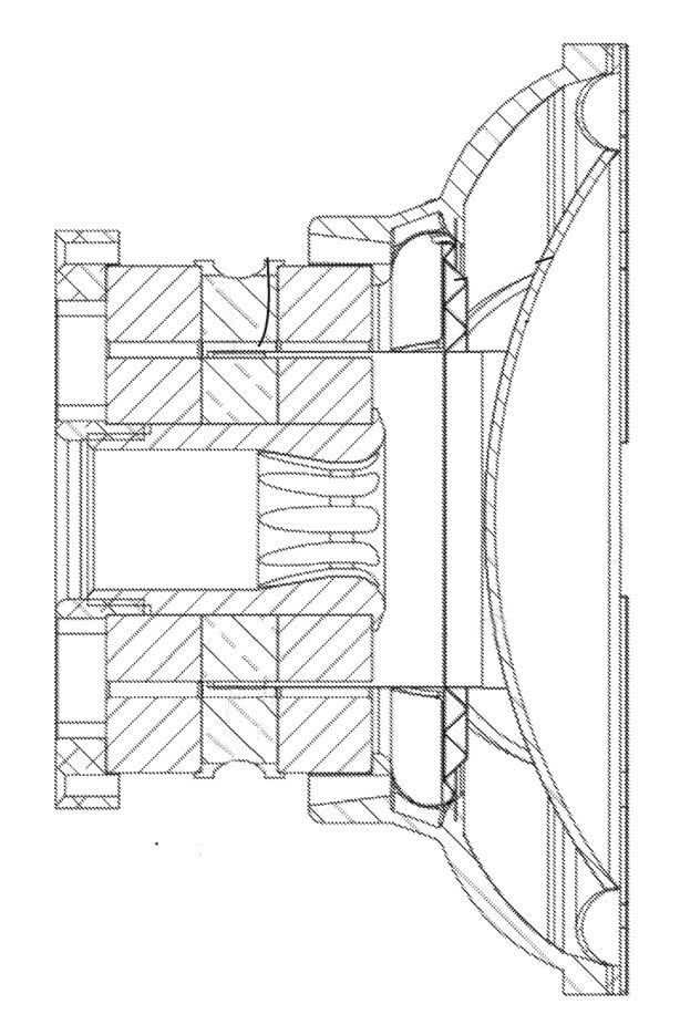

Надо рисовать так или сяк.
Может питерский профи откликнется? Он же все на свете про динамики ведает.
Где-то написано типа встречно. Думаю про наружные магниты речь. А может вот так:

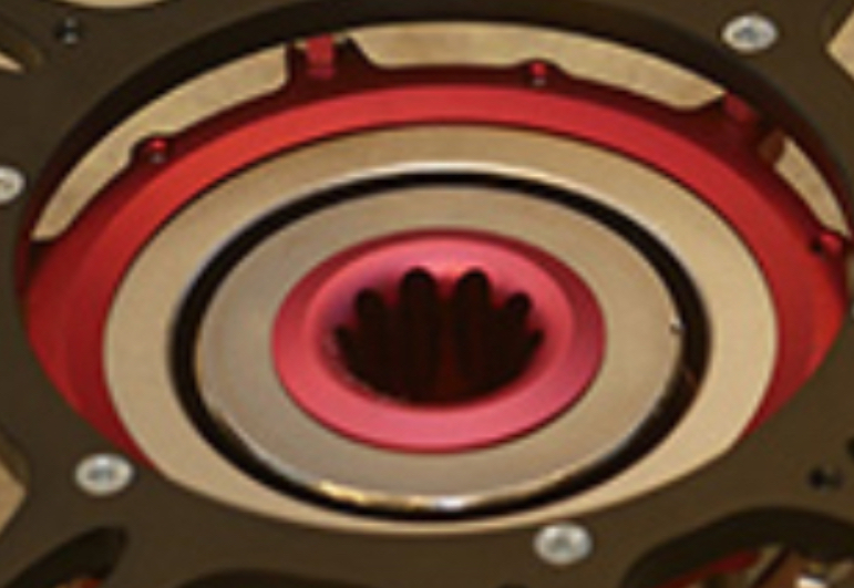

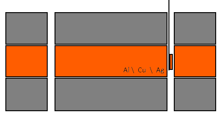

Мне не понятно. Нарусиете єскиз?
Нет рисовалки. Да и нечего там рисовать.
Задний фланец( красный) алюминиевый с керном алюминиевым одной деталью выполнен с центральным отверстием.
На этот алюминиевый керн надета втулка из меди и сверху магнит такого же диаметра. Фото 1 правый нижний угол.
Если только так:
Наружная часть кольца неодим- медь- неодим.
Стянуто и притянуто к корзине болтами.
Зазор образован двумя неодимами.
В silver supreme медное кольцо заменили на серебряное.
В общем то вопрос только с намагниченностью магнитов.
В Фемме нарисовать…
В Фемме нарисовать
Судя по всему там таки радиальная намагниченность.
Думал в этом направлении лет 10 назад и проводил такие эксперименты: зажимал между щупом два неодимовых магнита с напряжённостью на поверхности 0.25Т. В зазоре 1 мм получалось приблизительно 0.5Т, магниты N35.
Если применить N52 думаю можно вытянуть до 0.7Т
Минусы в такой системе это бОльшая неравномерность распределения магнитного поля чем в классической системе с железом, что фиксировалось даже с помощью щупа.

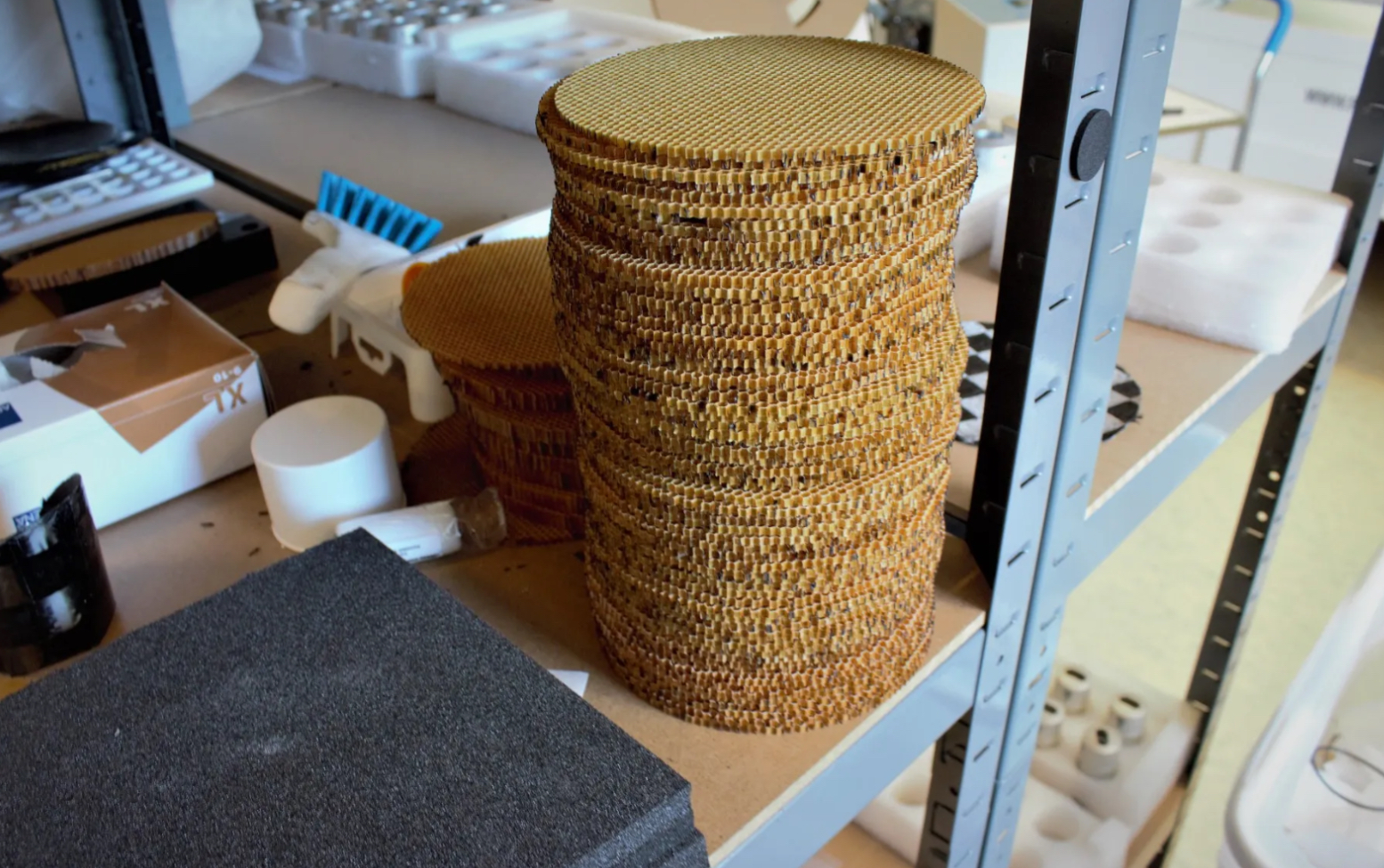

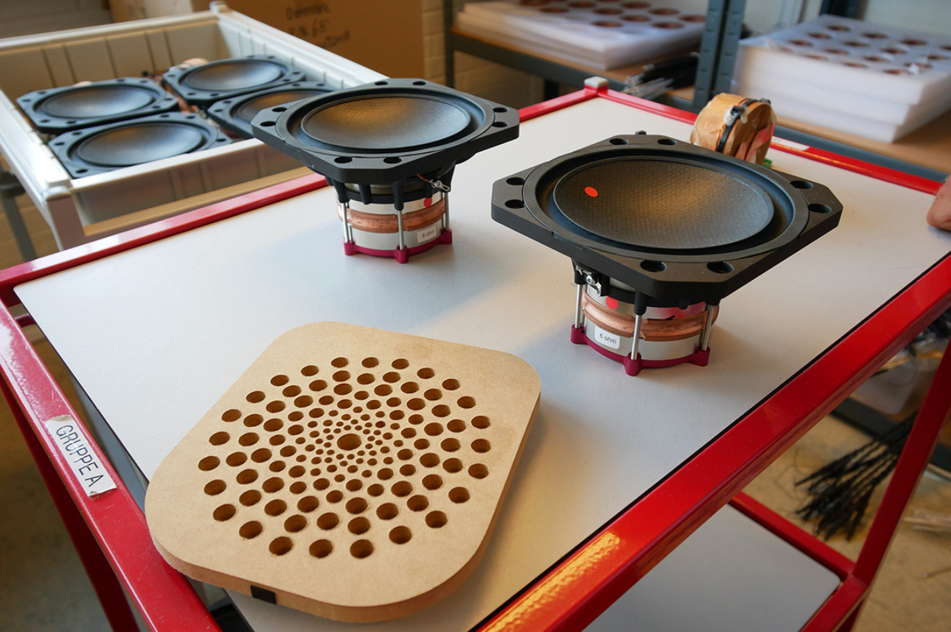

“Мембрана Børresen состоит из двух слоев очень тонкого углерода с обеих сторон сотовой сердцевины Nomex толщиной 4 мм. Эта композитная конструкция, подобная той, что используется в гоночных автомобилях Формулы–1, обеспечивает оптимальное сочетание жесткости и веса. Исключительно малый вес - всего 5,5 грамма - обеспечивает очень высокий коэффициент ускорения в драйвере, что обеспечивает как превосходное разрешение, так и более высокую эффективность.”

956
833
Ну и исключительный вес в 5.5 грамм для мембраны при диаметре в типоразмере 6,5" не является чем-то исключительным вообще.

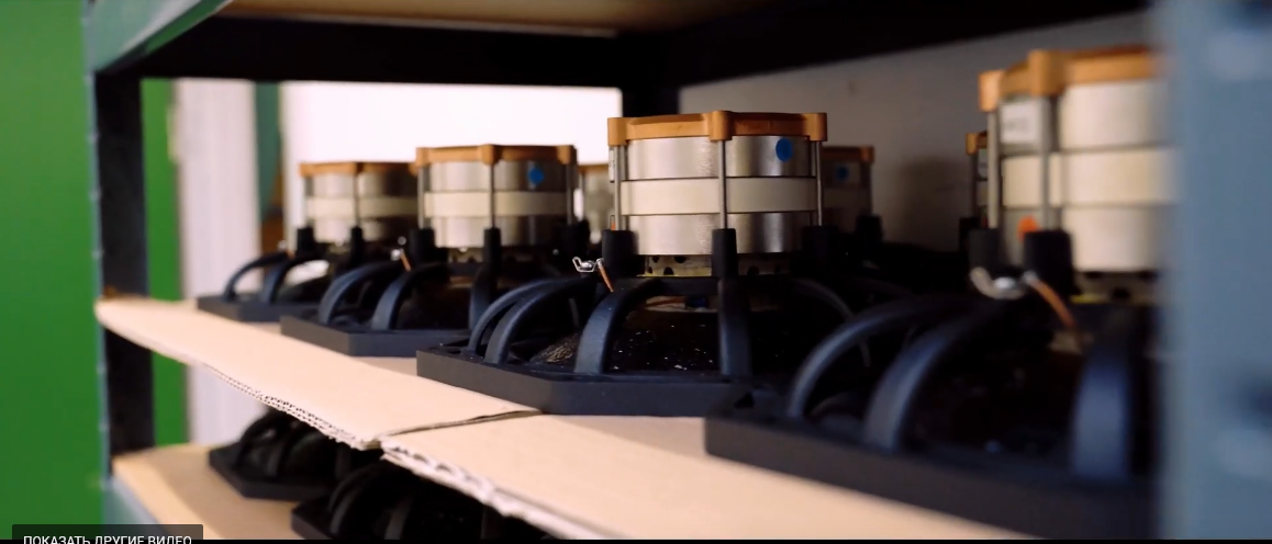

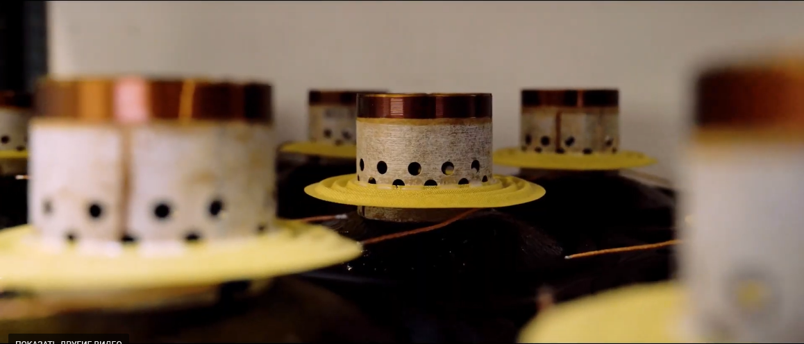

Димон питерский прекрасно про это знает, а вот с Димоном московитом, т.е. тобой, есть проблемы - ты совсем не понимаешь, как работает ГД. Но давай по порядку, с твоего чертежа:
Видишь выделенную белым часть МС? Это второй магнит на керне. Разумеется, полюсами навстречу. Между ними медное кольцо. Всё это добро посажено на алюминиевый керн, у которого только одна функция - каркас. Внешняя часть имеет ту же структуру:
Внешнее и внутреннее медные кольца одинаковой высоты, как и внешние и внутренние неодимовые магниты. Магнитным зазором (в обычном понимании) в данной конструкции являются промежуток между неодимовыми магнитами (те самые медные кольца), с высотой зазора, равной высоте медных колец. Про равномерность поля в нём пока не говорим. Вот катушка:
Видно, да, какое расстояние между отверстиями в каркасе и намоткой? Теперь смотрим на собранный ГД:
С высокой точностью можно оценить, в каком промежутке находится намотка. А вот и твой любимый склад готовой продукции, на котором слева находятся ГД с классической МС и такой же катушкой:
Видно, да, на какой высоте находятся отверстия в каркасе катушки? А это вообще - трЭш:
Такое только приснится может в страшном сне Дмитрию Рутковскому, но нет - это реальная подвижка за нереальные бабки!

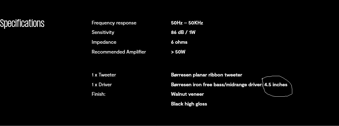

Глаза разуй, недочитатель:
5 грамм только на 4,5 дюймовый диффузор - это не только трЭш, но и угар. Даже у 5" 25ГДН3 дифф 4 грамма!
Пропустили слово. Какие хитрецы. Без пропуска окончание предложения звучит так:
не обеспечивает оптимальное сочетание жесткости и веса от слова совсем.
Далее.
Тут тоже полно ошибок. Если их исправить будет так:
Исключительно большой вес - целых 5,5 грамма - обеспечивает крайне низкий коэффициент ускорения в драйвере, что обеспечивает как отвратительное разрешение, так и никакую эффективность.”
Это если сравнивать с нормальными динамиками у которых вес диффузоров 2.2-2.3 гр. у 6" мидбасов и 1.7-1.8 у 5" мидбасов. На сколько более тормозным будет звук с диффузором тяжелее в 2 раза - можно представить легко.
Совет: не ведитесь на рекламные заявления рассчитанные на дилетантов. Отличить легко: дилетанты верят что 5.5 гр. - это оптимальное сочетание веса и жёсткости. А верят потому что никогда не пользовались весами. Если бы пользовались, то знали, что даже китайские динамики весят легче, а старые и винтажные вообще бывают 1.5 гр. у 6".
