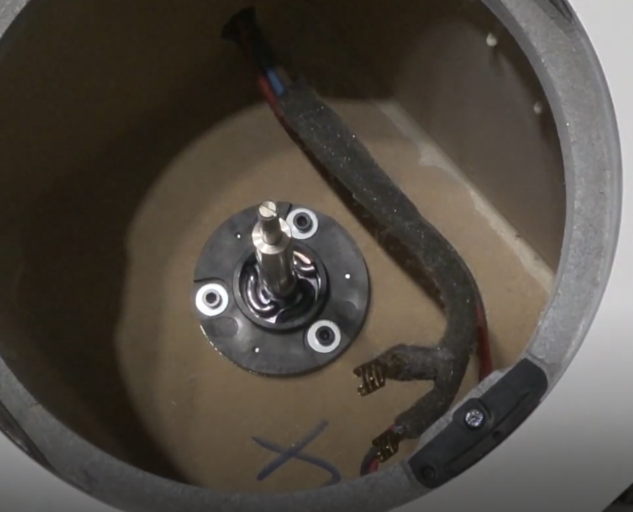

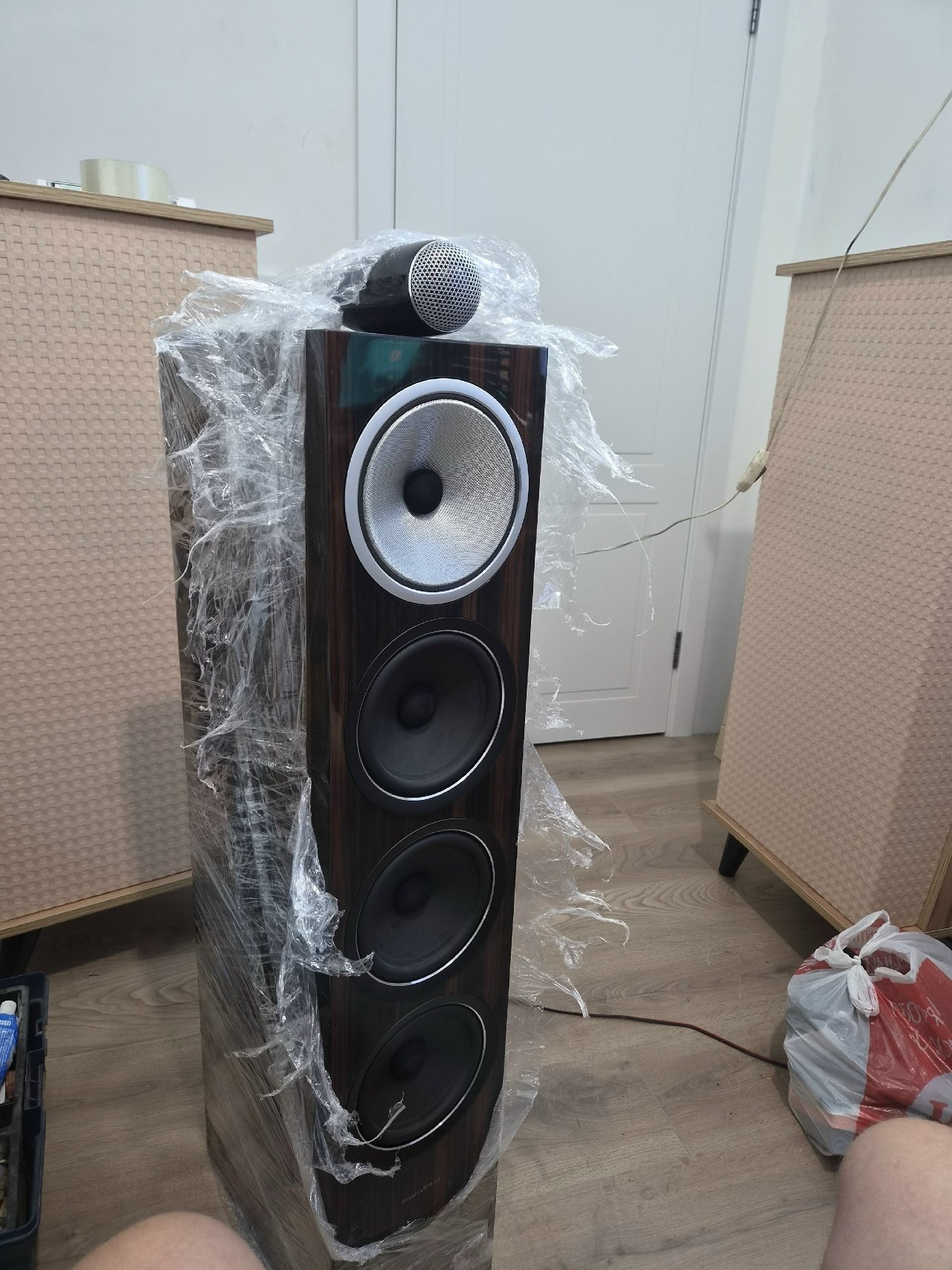

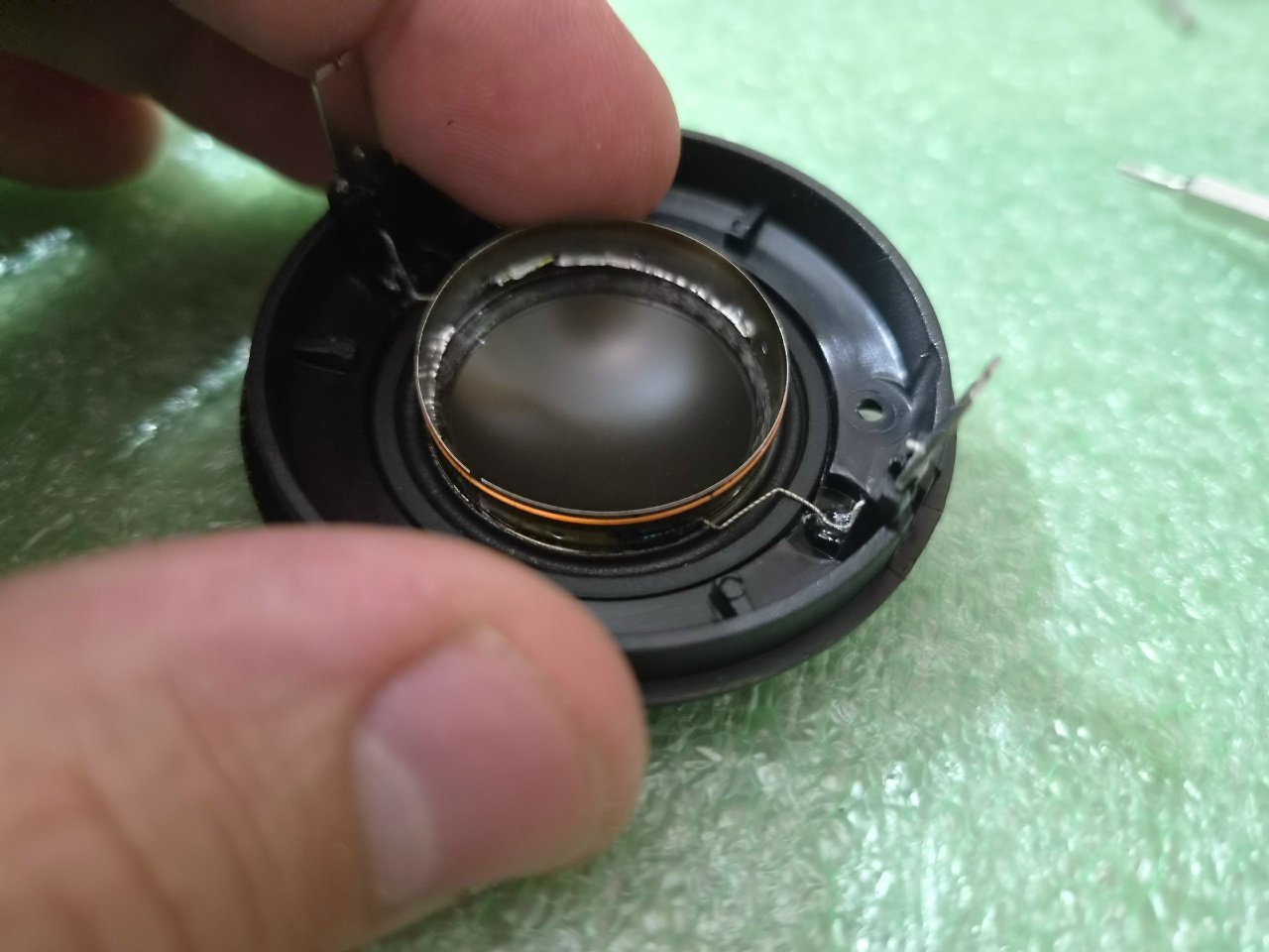

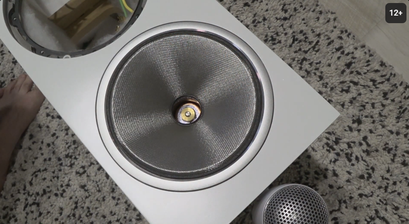

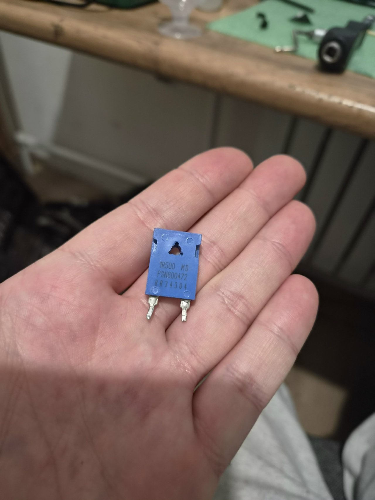

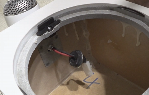

Данная АС прибыла ко мне с неисправностью СЧ и ВЧ динамиков. Оба не работали.

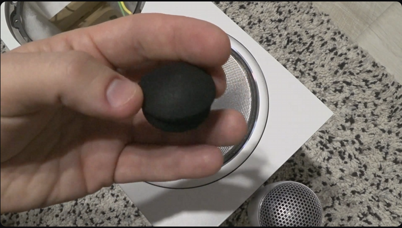

После разборки ВЧ динамика выяснилось, что оторвался каркас катушки от купола. И перетерся подводящий. Не покупать же новый динамик за 550$.
Поэтому каркас катушки был выровнен (насколько это возможно), и аккуратно приклеен к куполу на эпоксидный клей заново. Подводящий был подпаян снова, место пайки также зафиксировано каплей эпоксидки. С того момента где подводящий от катушки начинает быть гибким - протянул вывод клеем Т700, для демпфирования, чтобы он снова не обломился в том же месте. Результат не фоткал, т.к. руки тряслись, чтобы ничего не испортить. Быстро собрал обратно.

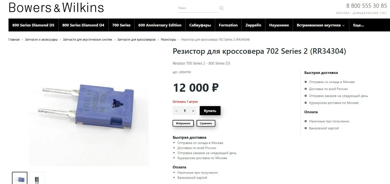

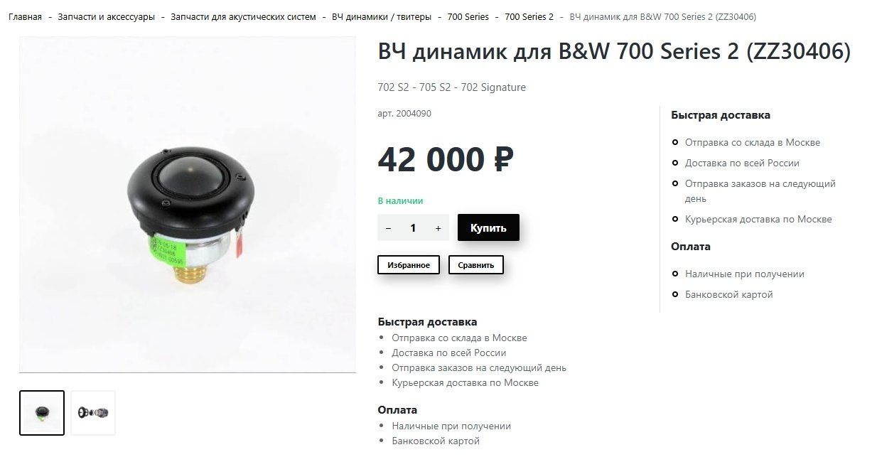

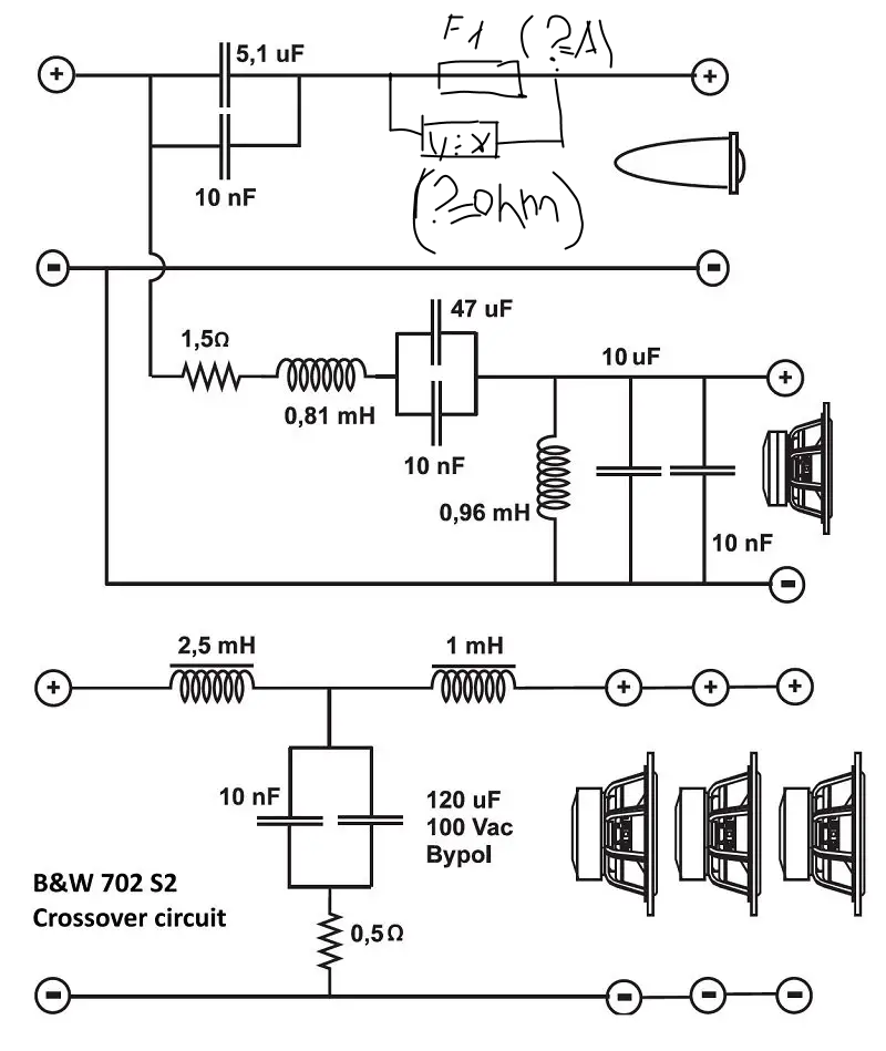

После демонтажа СЧ динамик был проверен - он оказался рабочим. Проблема крылась в фильтре, в обрыве толстопленочный резистор 1.5Ом.
Ценник у официалов конечно конский. 155$ за деталь.
Подобрал аналог в известном в РФ магазине.
Буду звонить заказчику и будем решать какую запчасть заказывать.

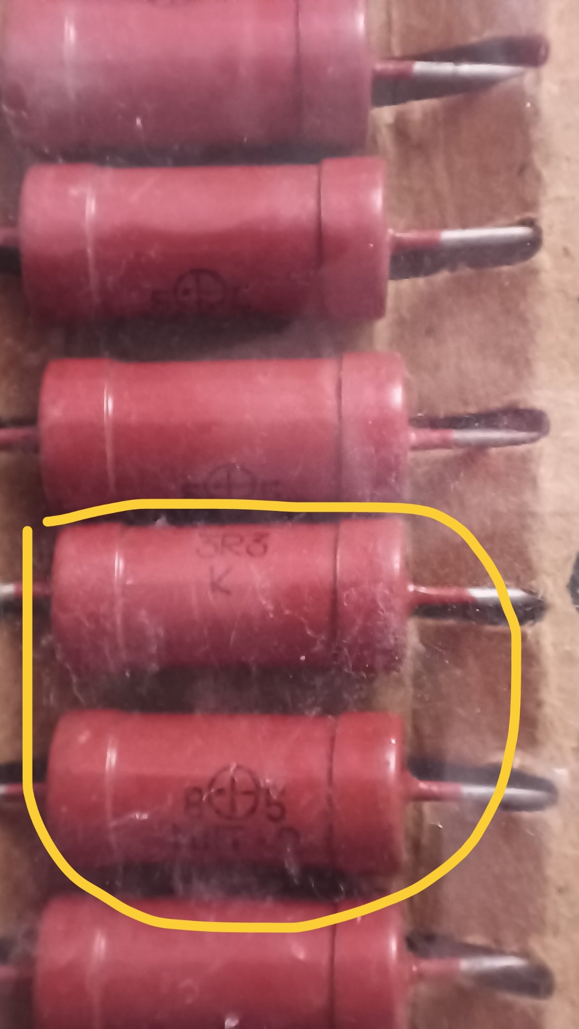

Ставь вместо толстосумочного резистора советскоманганинный и ничего даже не говори хозяину! /_da_/
Ладно, поставь и предохранитель последовательно, в смету влезаешь )))
Сделал бы так, если бы это были мои АС. Но я думаю для заказчика не проблема купить даже оригинальный резистор)) Думаю настою на установке аналога.
Посмотреть вложение 192773Посмотреть вложение 192770
Посмотреть вложение 192771Посмотреть вложение 192772

Один я по недоумию покупаю на рынке наши манганины С5-16МВ на 1- 1, 5- 2, 0- 3 Ома и очень доволен.

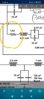

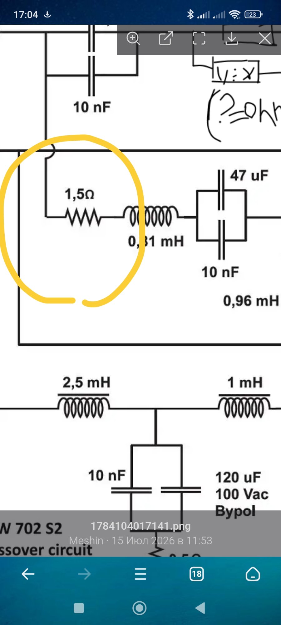

При таком ФВЧ отвал каркаса ЗК от купола - не удивительно. Особенно при том, что заявка у АС 300Вт.
Схема фильтра в студии.

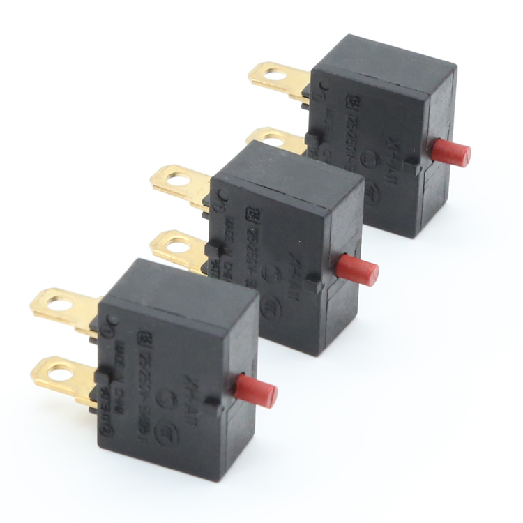

Я бы защитил пищалку так:
Предохранитель максимум на 1А, а сопротивление ом на 15.....20 и ватт на 5.....10.
Только пищалка примолкла - проверять предохранитель.
Всё это на внешнюю колодочку, для удобства обслуги...
И на СЧ тоже.
Или вообще такоэ...

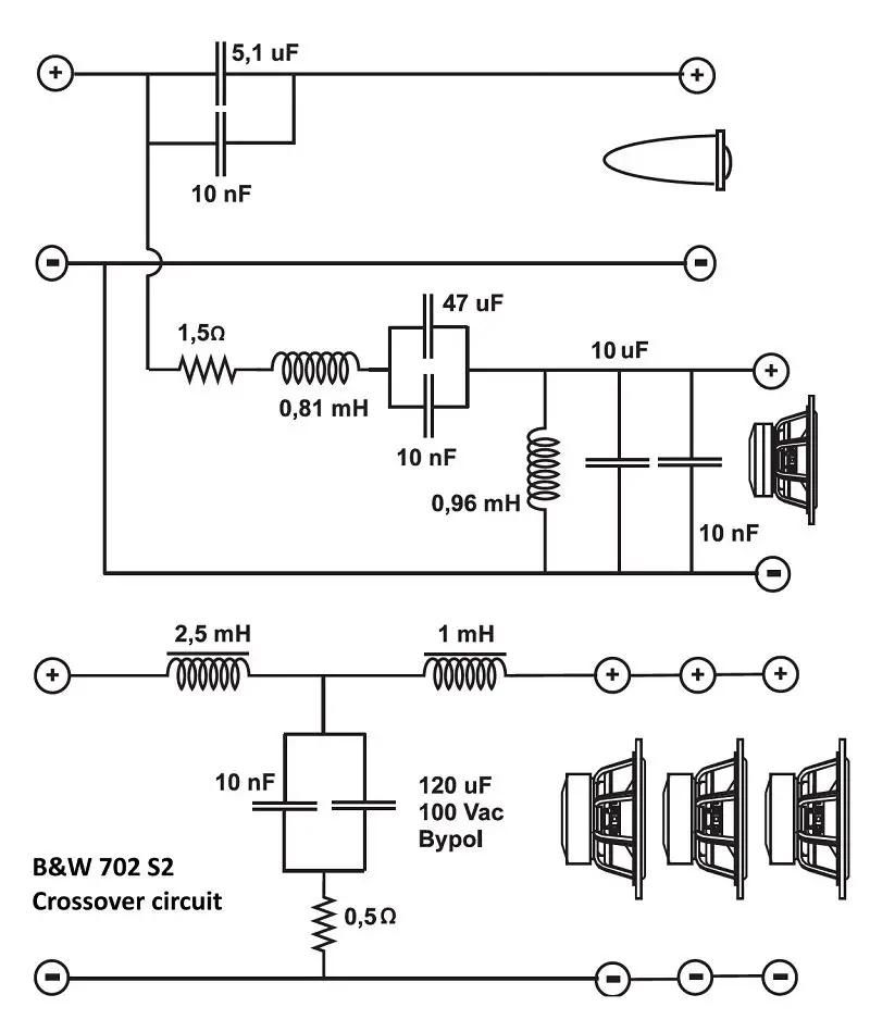

Я это понимаю однозначно, но тут подход у хозяина может быть другой. Это как дорогая машина, она в целом то, тоже имеет 4 колеса и руль, как и у бюджетной машины. Некоторые люди ставят только оригинальные запчасти, хотя есть и аналоги дешевле и не хуже по качеству, они относятся к машине не как к средству передвижения, а как к чему то более высокому.
С таким народным номиналом конденсатора фильтра (15.1 мкФ ) в качестве катушки можно спокойно применить десять витков провода диаметром 1.0 мм – такой индуктивности будет вполне достаточно с применëнным конденсатором
Увы, АС у меня одна, вторая дома у заказчика. Поэтому доработки - мимо, да и не думаю что владельцу это нужно. В исходное состояние АС приведу, и займусь измерениями.
Владелец оказался адекватным человеком, дал добро поставить обыкновенные детали.
Помню как услышал на радиорынке слова одного своего будущего знакомого, коллеги по хаенду. "да ты чо, да это же-К 40 -У-9!!! Да это же- БУМАГА-В-МАСЛЕ!!!!!"
"да ты чо! Это же 6П3С-Е!!! там же сетки- золотые!"
Там 5,1 мкФ и 10 наноФ !
Точно! А я и не зазырил – 10 нано это подстроечный

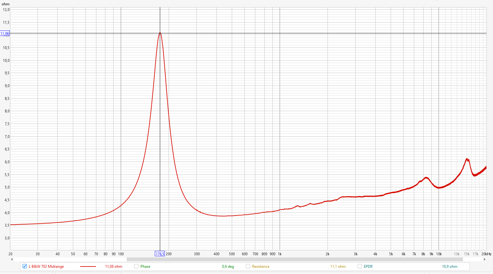

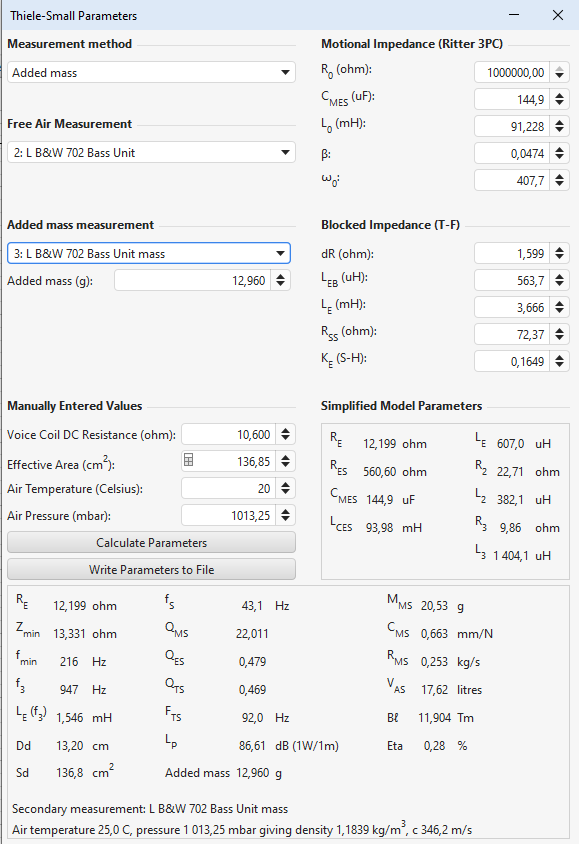

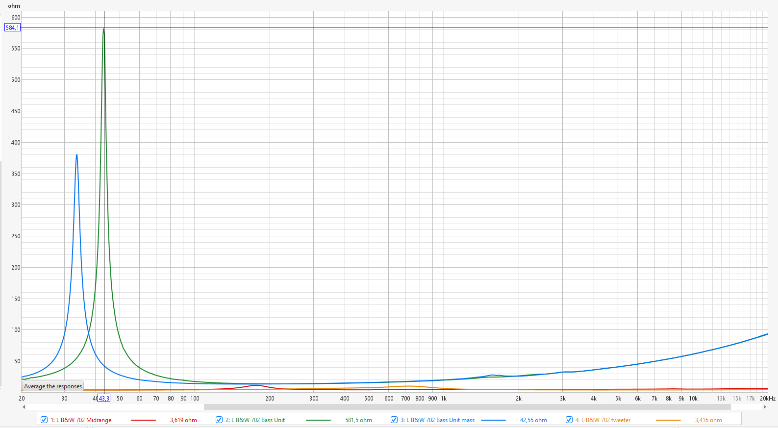

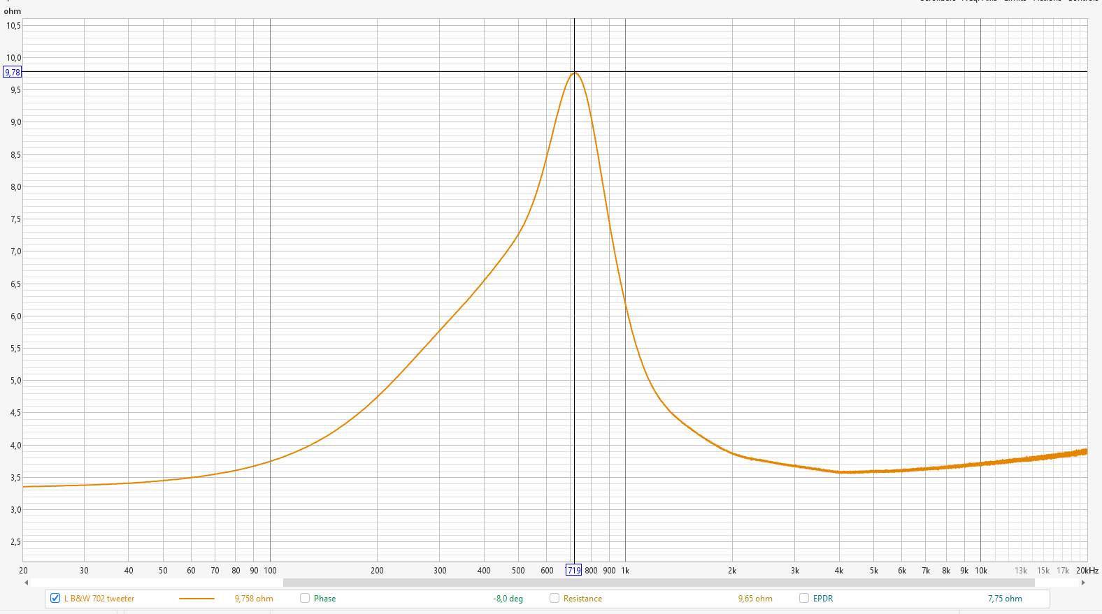

Импедансы в студии. У бассовиков горка впечатляет. Под 600 Ом.
Параметры ТС басовых динамиков:
Резонанс ВЧ головки 719 Гц.
Резонанс СЧ головки 177 Гц.
Наверху ещё какие то резонансы)
Те резонансные 600 Ом сильно коррелируют с волновым сопротивлением телефонной лапши старого образца – около 600 волновых Ом. Для улучшения согласования надо тот НЧ динамик соединять с ФНЧ именно старой телефонной лапшой.
Импедансы в студии.
Снято фриэйр, голубая кривая - с доп. грузиком.
В ящике куча переборок и синтепон кусками, мех. добротность прилично присядет.
... фриэйр.
Кевлар звенит, АЧХ покажет.
