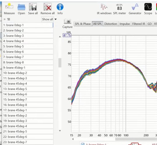

Собственно:
Предлагаю обсудить данный тип НЧ динамика. В видео подробная разборка вплоть до конструкции МС и катушки.

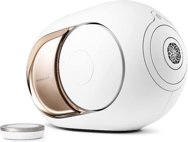

Напомнило devialet phantom

Он не показал искажения
Почему?
Не верю, в то, что он их не смотрел
И интересно бьі сравнить с традиционной стереоакустикой за ту же цену (на слух)
Devialet больше похож на классический излучатель,
в brane x помимо интересного НЧ используется разница в давлениях между внешней средой и внутренним объёмом, так как стоит насос, для уравновешивания мембраны, которая как бы "натянута" между двумя магнитными полями а управление осуществляется катушкой.
Почему?
Можно попросить автора видео выложить эту информацию, благо видео недавнее.

По поводу меньшего объёма, я видел вы хорошо ориентируетесь в симуляторах, вы можете в симулятор загнать диаметр этого диффузора и утяжелить его для симуляции в малом объёме, зная ход дифа вы можете найти максимальный SPL при максимальном ходе на частоте 30Гц/40Гц/50Гц и сравнить его с этим новомодным принципом запудривания мозгов. Я интуитивно не вижу проблем получить такой же SPL от динамика с такой же площадью в малом объёме с тяжёлым диффузором.
Если мы внимательно посмотрим на АЧХ этого НЧ динамика, мы увидим то, что 30Гц там сугубо номинально присутствует т.к. SPL на 30Гц всего 74дБ, этот уровень как мёртвому припарка. Впрочем иметь 78дБ на 70Гц это тоже не тот бас за которым гоняются его любители. Так же, если внимательно посмотреть видео, нагнать SPL в НЧ не получится не только из-за ограничения хода диффузора, но и по тому, что диф тяжёлый и это всё просто начинает прыгать на столе при некой мощности.
Насколько видно из видео МС система получилась ассиметричная, поэтому для компенсации они применили разницу давлений внутри и снаружи корпуса.

"Роботизований" НЧ динамік. Пропоную ще одну "геніальну ідею" подібного штибу. На низьких частотах можна спробувати підкачувати повітря в об'єм, при ході дифузору динаміка вверх, і відкачувати при ході дифузору вниз. Зберігаючи при цьому герметичність ящика, щоб запобігти акустичному КЗ.. Потрібно лише придумати швидкі насоси. Спеціальна прога братиме в обробку сигнал з упередженням.
Сміх сміхом, але АЧХ є. Вона свідчить про використання старого доброго рішення. Для відчуття басу просто роблять горб в районі ста герц. Горб зроблений плавний, гарний по формі. І на СЧ/ВЧ досить рівненько.
Але при такому рішенні бас один і той же, одноманітний.
Стосовно ККД. Для високого показника можна просто використати електромагнітний динамік на НЧ.
Просто, і сердито. Але ж ця ідея відома більше століття, патенту на ній не нашкребти.

Врешті решт, результат видно на АЧХ. Це можна було б досягти просто підключенням міні-АС до "ІТУН", або підсилювача з регульованим вихідним опором.
Цілком можливо, що по спотворенням це був би кращий варіант.
Але і тут на свіженький патент не нашкребти і дрібки.
