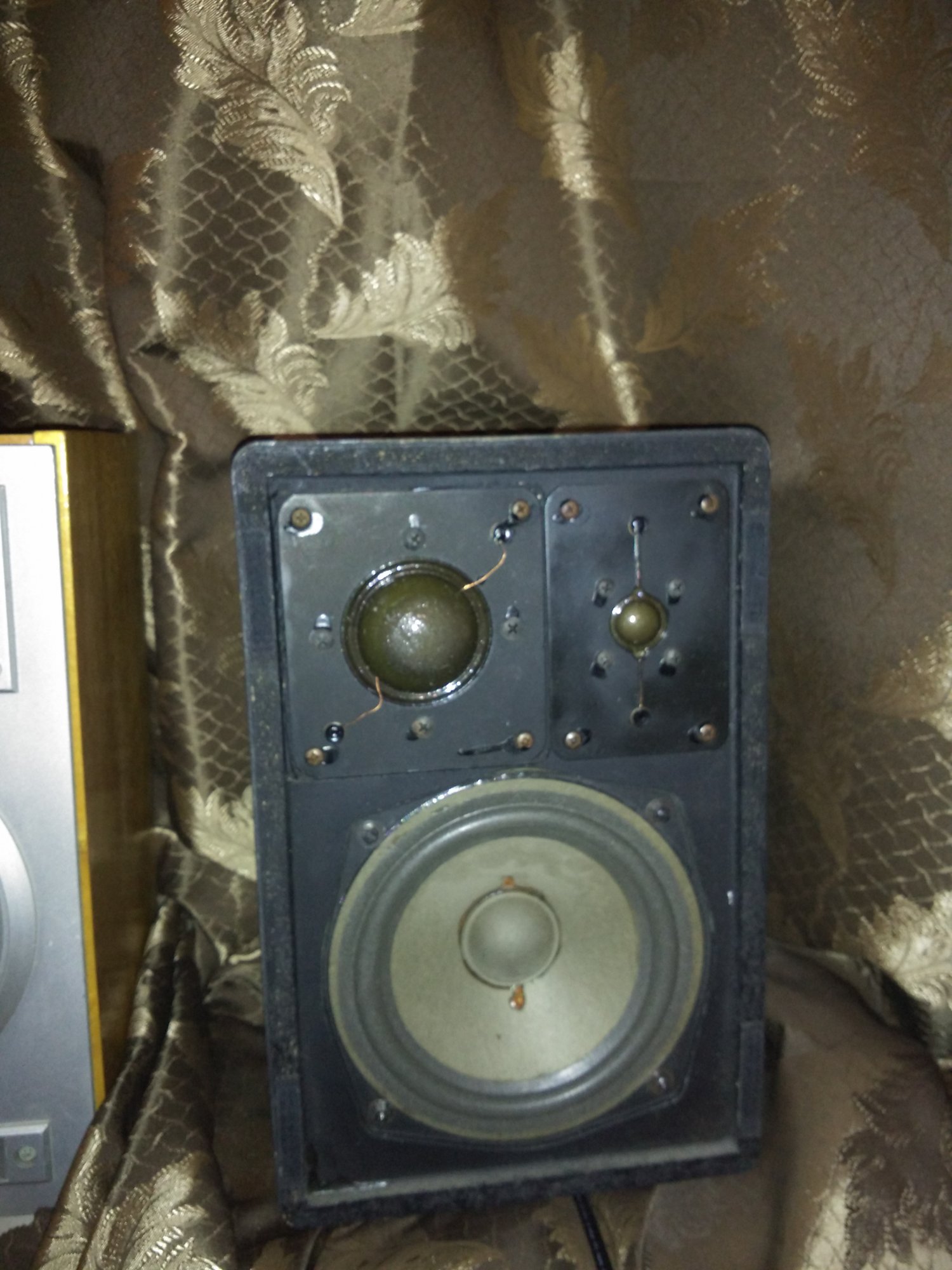

Здравствуйте, уважаемые! У кого-то есть опыт владения такими системами, или подобными из этой серии? (Braun l530, 630, 730 они-же SM1002, 1003...) Есть вопросы. В частности - по их твиттерам 3/4" шёлк.

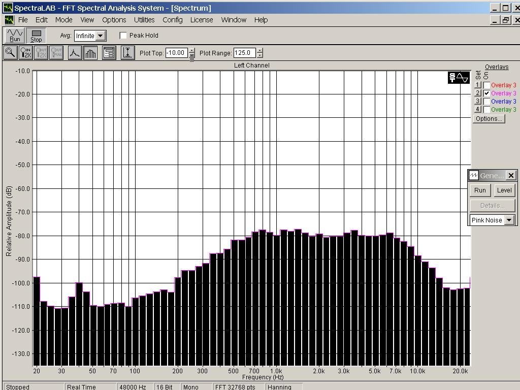

Ох...е твиттеры. И средники такие же.
DIM
13 Дек 2019
2,291
617
Это старые измерения Александра. Пищ пока не нашел, только спектр, ну и средник.
Я на ВЧ сейчас буду двухполоску делать. Это же динамики от DKM) Да, 4 Ом, надо трансик мотать.
А средники... По моему мнению, лучше купольных СЧ не существует.

А с чувствительностью и мощностью у них как? Системы заявлены с 35Вт номинала и 70Вт Макс, а давления на верхах явно немного. Даже отдельно от АС через конденсатор звучат чисто, но не особо громко. Подозреваю - за 40 лет им поплохело... :(

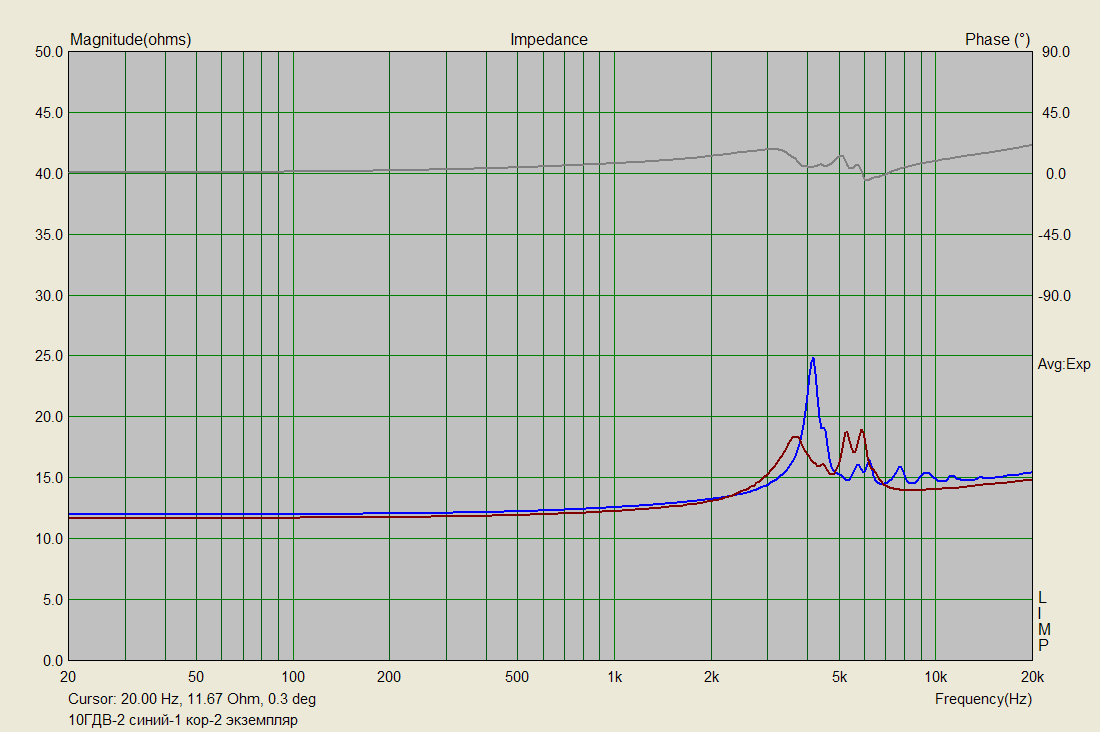

Рискну предположить, что за 40 (а может и больше) лет в зазоре всякая дрянь или ушла центровка. Пальцем на пищалке это не определить, самый простой способ - снять импеданс LIMPом. Сразу будет видно если что.
Тогда разборка - чистка - сборка - центровка.
Вот что у меня было на 10ГДВ2-16.
А вот после. Правда, с доп. прокладками, но видно, что дребезг исчез, резонанс снизился.

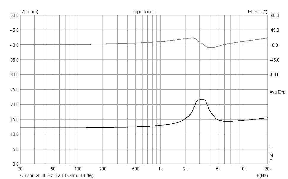

Всё чистенько и красиво, но звук тарелочек не щекочет уши Вот щёточки-трещёточки - норм. А выше - нет. Есть у меня подозрение, что пищалки неисправны, возможно - размагничены? Без хорошего микрофона - никуда
Не утверждаю, но есть подозрение, что в старых пищалках и не стремились достигнуть вровень 20 кГц.
Вроде бы частенько они играют примерно до 15 кГц.
А выше и не надо было, натуральные инструменты выше практически не лезут. Это сейчас синтезаторы могут любую частоту выдать, под них и пищалки соответствующие делают.
Сомневаюсь, что размагничены, скорее нужна чистка-центровка. И для меня центровка достаточно сложный и длительный процесс, не буду описывать, но возился по часу.
Не обязателен хороший микрофон, на худой конец можно обычный электрет (годится большинство, но не все!!). Прикинуть его по хорошей пищалке, сделать хотя бы в голове коррекцию его завала, и пользоваться.
Точности не будет, но примерно оценивать можно будет. Это быстро и практически бесплатно.
Я уже много раз писал, что ажиотаж с WM-61 - дутый.
Разброс у них большой и без индивидуальной калибровки, всё равно результат на ВЧ - гадательный, как повезет. Учитывая длину волны 20 кГц = 1,5 см очень много зависит от держателя микрофона.
Так что не делайте из WM-61 культа. И микрофон диаметром 6 мм для меня неудобен.
Так что сначала посмотрите импеданс в LIMP - это просто и не нанесет вреда.

Так и я после 16к не слышу уже, практически. Дело в другом. Именно в давлении, и гораздо ниже по частоте. Короче - опять забирать АС к себе, а времени свободного немного :( Может, себе их оставлю. А товарищу купим TLX22/4, которые всёж больше желаемых размеров, да и дороже ощутимо :)

У СЧ сопротивление Re 12 Ом у ВЧ - по-разному от 3,5 до 4,2, в зависимости от года и модели.

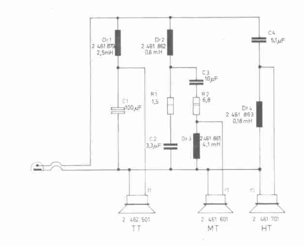

Это какие-то универсальные решения?
DIM
13 Дек 2019
2,291
617
В первой строке табличек - номер модели.
ginalex
2 Мар 2020
1,156
473
39
ДА! Там внизу слева перечислены в столбец модели : 200,300,...530 ,чуть ниже -710,730,810 BC-8
А схемы одинаковые,номиналы данной модели в строчке.
Andy_PL
12 Апр 2020
1,475
560
А не нашёл я там l530... Но приведенной мною выше схеме наши 530-е соответствуют полностью. Я даже конденсаторы и резисторы промерил. Даже 100 мкФ в нч полосе живы и здоровы
