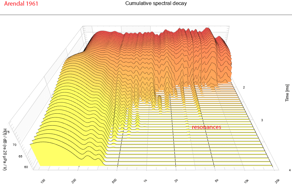

То есть динамики с добротностью 0,1 на нестационарном сигнале без раскачки орут на 50 Гц, а с добротностью 0,6 - пукают. И Вы корректором душите эти "басищще без гула" ? Или всё же наоборот - кроме знания - что бас есть - хотите его слышать?
Вопрос во мгновенности действия. Низкодобротные динамики мгновенно, одномоментно с сигналом создали давление и сразу замолкли, как сигнал прекратился. Высокодобротным и даже динамикам с оптимальными добротностями 0,5-0,7 нужно время и n-ое количество периодов для выхода на требуемые уровни амплитуд. Они свою же энергию затрачивают, чтобы "разогнаться", развить амплитуды, многократно превышающие сигнал. И им для этого нужны периодические (стационарные) сигналы. Без них амплитудные резонансы сами по себе не возникнут.

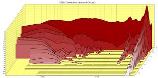

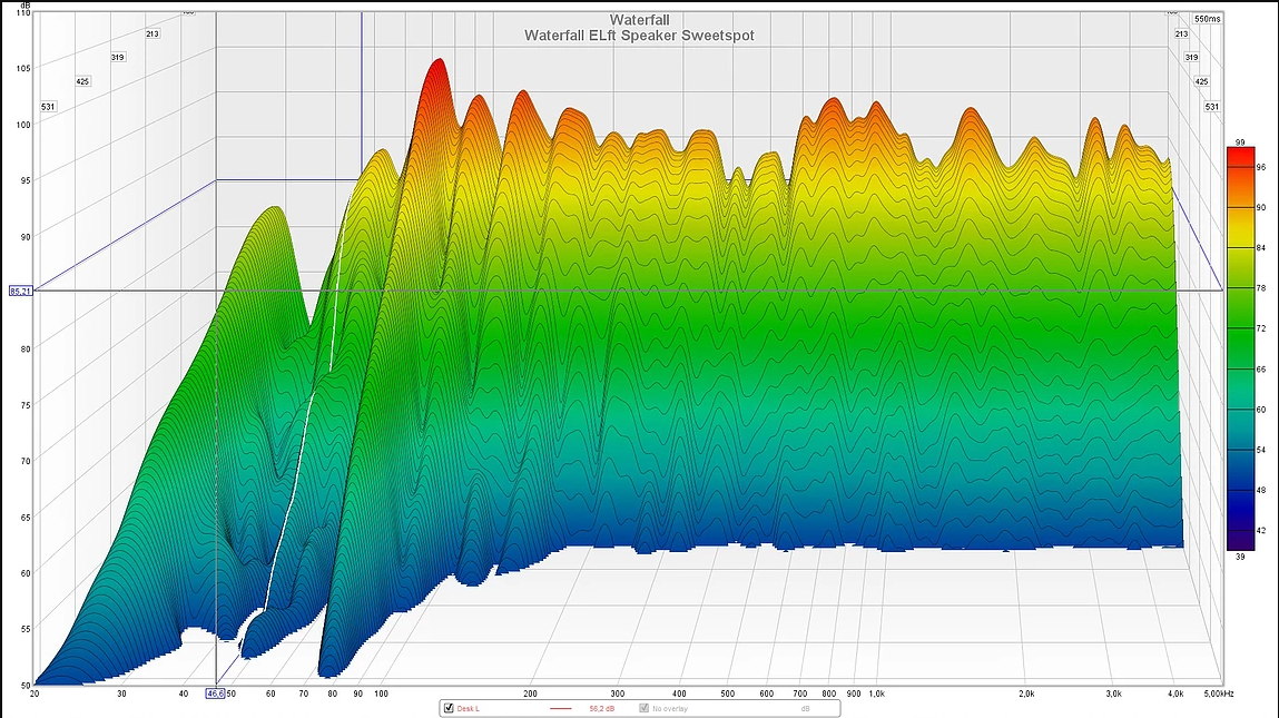

Подобное можно увидеть на кумулятивных спектрах АЧХ, при условиях: они захватывают область НЧ, имеют нулевые начальные условия по времени, "окна интеграровагия", "времена осцилляции" минимальны.
Таких графиков не много, но минимум три в свободном доступе нашел (во вложениях).
Заметьте, в областях НЧ до возбуждения головок на собственных резонансах - тишина. То есть эти водопады на НЧ возникают именно как результат возбуждения собственных резонансов головок, а не резонансов помещения.
Далее смотрите на "срезы" АЧХ в области начальных значений времени - везде провал на басах. А в области задержек - АЧХ уже "гладкие", т.е. без провалов на НЧ. Но чем созданы эти ровные АЧХ? Собственными резонансами систем. Для каких сигналов это справедливо? Для длящихся, периодических. И т.д.
Пока искал графики, нашел очень умные суждения на их счёт:
"Правильно я понимаю, что водопад показывает АЧХ отклика динамика на широкополосное (или импульсное) воздействие от времени? т.е. мгновенную АЧХ отклика от времени?
АЧХ - интегральная по времени характеристика (если это не мгновенная АЧХ как в ВФ). т.е. если в динамике присутствует какой-то резонатор, он со временем нагудит сколько надо, на ФЧХ/ГВЗ естественно будет артефакт. а АЧХ может быть ровной."
Вот в какую сторону нужно смотреть!

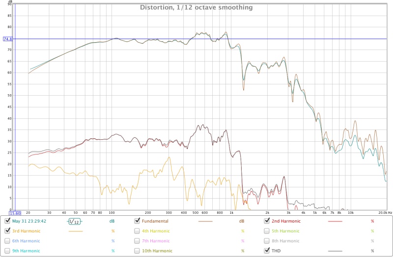

Например почему с 500Гц происходит заметный подъём искажений и подъём давления. Это крутой фирменный динамик. За что его так нахваливают, утверждая что он лучше.
Это обычное явление, выход из поршневого режима и переход в зональный режим работы диффузора. Зная эту особеность, можно ограничить полосу динамику фильтром ниже частот возникновения этой бяки, всех делов.
переход из поршневого режима работы в зональный. Что тут нового?
