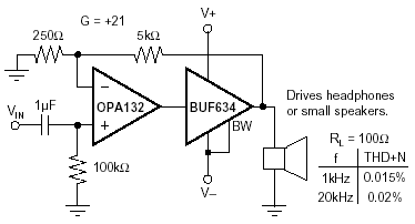

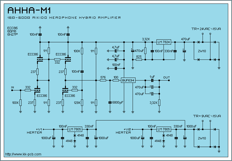

да там только вот это интересно для ушей ...ну и как вариант на лампах с низким анодным питанием вторая картинка
