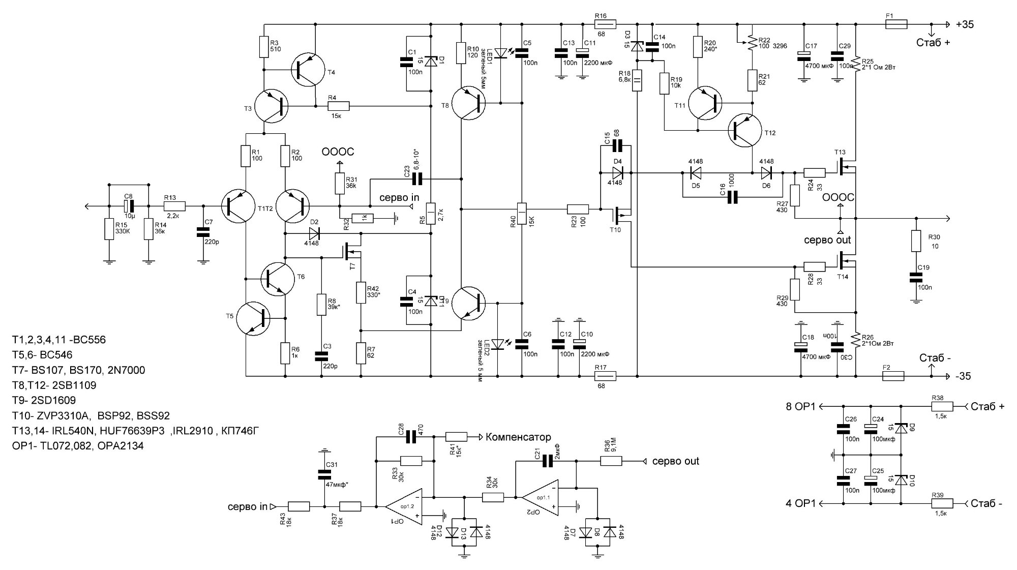

Быстрый усилитель класса А/АВ
вот можно и меньше витков чуть больше будет

Дуркецило, ты сердечник с его гистерезисом куда денешь? Искажения на малом сигнале ещё хуже, чем на большом - там коэрцитивная сила гадит, а у феррита она большая. Ты ещё керамические кондёры Н90 туда сунь.
ну а какой там вообще сигнал на эмиттерах? и знаешь ли ты что там где стоит дроссель действует оос?
и знаешь ли ты что уже неоднократно паяли усилители с дросселями, да тот самый Мастер, к примеру? и не могли толком искажения замерить, разрешения приборов не хватало?
не ну я не против, ты можешь воевать с ветряными мельницами сколько влезет, ктож запретит то? но, практика штука упрямая. упрямей слов или ругани.
там на распыленке катушка и ток всего 1ма при 32 витках это ничтожно малые искажения,в Д-классе амперы через такие катушки проходят при искажениях 0,05% в худшем случае
можно конечно заморочиться и сделать на воздухе на пластиковом торе но витков будет больше а толку ноль
они ниже шумовой полки,можете проверить,даже на феррите ,если на нем делать то кольцо надо расколоть чтобы был зазор,на распыленке он распределенный
Зря Вы тантры Сухова и Селфа игнорируете.Полевикам на входе умзч нет альтернативы.
их трудно в пару для диффа подобрать а тут надо дифф ,в этой схеме, тк УН не инвертирующий и если сделать на одном полевике вход то усилитель выходит инверт,с входным 2...3к и нужен либо повторитель либо отказ от регулятора громкости
Дифф на биполярах достаточно линеен и в подобных усилителях в Аклассе самое слабое место это УН обычный с ОЭ дает около 1% второй гармоники(без оос) поэтому применил переобразователь напряжения в ток сделав УН на общем стоке+общая база или общий затвор,в АВ уже присоединяется ВК со ступенькой и лучше либо снижать эмиттерные резисторы и поднимать ток покоя до 260 ма либо сттавить дарлингтоны вместо одиночек
тут еще ОК с током 50 ма после УНа так что одиночек в А классе с головой
поставил в узел стабилизации тока германий он стоит не на радиаторе,диод на радиаторе нижнего выходника или общем,теперь эмиттерные резисторы можно снизить до 0,2ом.а с током покоя выше 1,2а даже до 0,1ом и переход в АВ на большой мощности будет плавнее
в УНе биполяр с ОБ лучше повторяемость и больше петлевое
ток покоя регулируем подбором эмиттерных резисторов
ток буфера 50ма резистором в эмиттере ИТ 24ом
уменьшил кондер оос до 47мкф ,он под глубокой оос зато будет меньше размером и меньше паразитная емкость относительно земли
этот диффкаскад будет работать с меньшими искажениями чем обычно тк инвертирующий вход подключен к низкоомному делителю оос( 470 пар 18к)/47 ом и выходу ,а не к РГ как обычно,миллер второго транзистора диффа тоже мало будет влиять и полоса будет шире
не инвертирующий вход подключен к РГ, но он по сути ОК-ОБ для сигнала и мало искажает от источника с относительно большим выходным сопротивлением каким является РГ в среднем положении
если на выход поставить ТIP142/147 то ВК превращается в псевдотройку и можно перевести в чистый АВ,в узел контроля тока поставить кт3102 диод убрать а подстроечник подключить к базе верхнего выходника
транзистор кт3102е при этом должен иметь тепловую связь с радиатором выходников
эмиттерные резисторы ставим 0,1ом а ток покоя 260ма(на резисторах должно быть падение 26мв при любом сопротивлении-больше резисторы меньше ток,но чем больше резисторы тем больше ступенька)
такой АВ с током 260ма будет мало уступать чистому А
надо смоделировать если понравится то печатку разведу,должно быть очень не плохо при нормальной коррекции СЛ
на всякий случай добавил диод антиклипа полевику

В сверхлинейнике Парафинн (Парус) с тройкой Локанти столько же транзисторов ! Какой смысл у Юаня мулевать тут пачками кладбища транзисторов в кривых схемах мне не понятно !
А НУ КА ПОСЧИТАЙ ДЕТАЛИ БУХГАЛТЕР И ЗАЩИТУ АС в кредит добавь и добавь буфер после РГ так как входное там децл
но против парафинна ничего не имею -отличный усилитель
но тоже есть пробелы-смещение ИТ двумя диодами не верно тк два перехода плывут сильнее чем один

Нужно считать соотношение сложность-качество типа цена-качество ! Юаневские схемы с заведомо несколькими процентами искажухи и практически равной сложности с Парусом прото утилизаторы радиодеталей ! Тем более есть сомнения что зти каляки-маляки будут вообще хоть как то работать .
я не поленился посчитал там 86 деталей плюс ОПЕР!!!!!!! плюс надо буфер и защиту
у меня 48деталей и ВСЕГО!!!и где ведро??????
И ХВАТИТ ПРО ПРОЦЕНТЫ 3,14ЗДЕТЬ _dadel
Я ТЕБЕ ГОВОРИЛ БЕЗ АРГУМЕНТОВ СЮДА НЕ ЗАХОДИТЬ ДЯТЕЛ

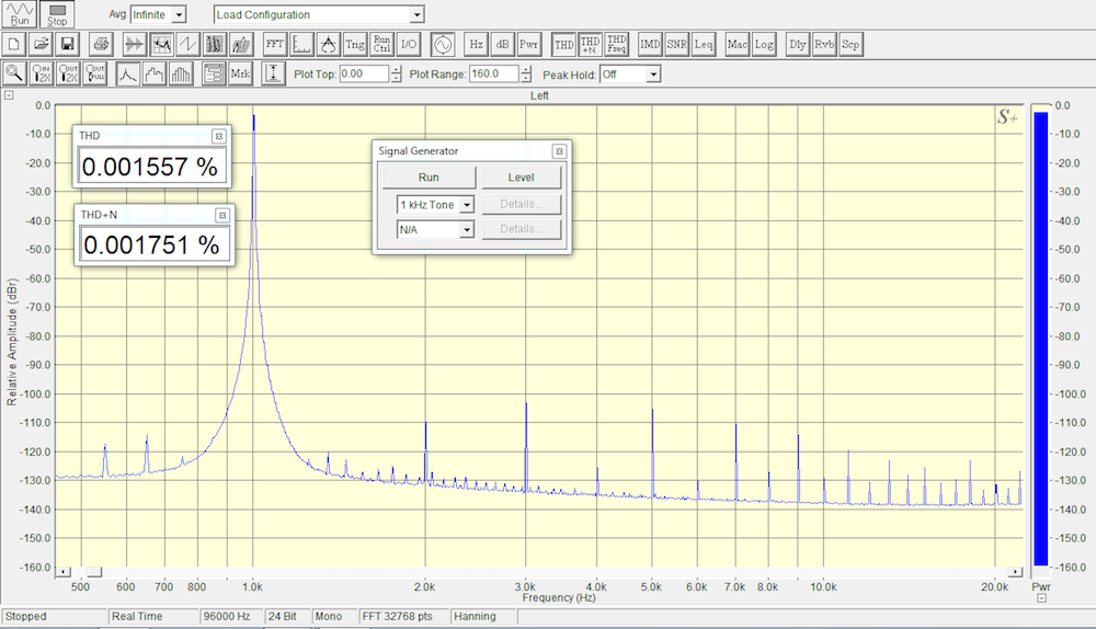

ПОКАЖИ МНЕ ПРОЦЕНТЫ ,ТУТ МЕНЕЕ 0,001%
    42.4 KB · Просмотры: 22
У кого картинку спёр ?
это подобный усилитель в железе,у меня больше петлевое тк этот с двойкой без зеркала и без катушки а у меня псевдо тройка в АВ или двойка в чистом А+ катушка и зеркало -петлевое выше
делитель оос у меня быстрее тк низкоомный
вот этот в железе

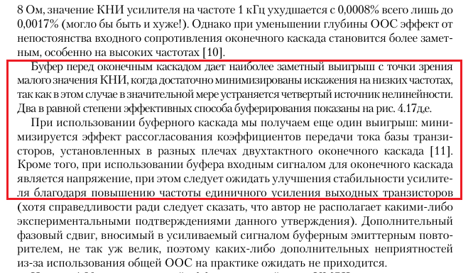

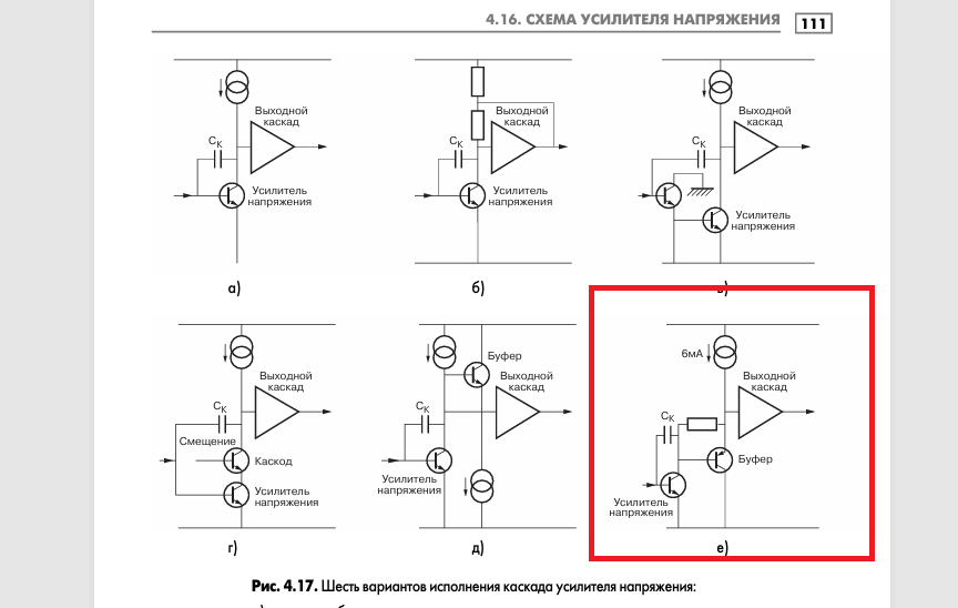

вот еще Селф
    48.5 KB · Просмотры: 21
    105.3 KB · Просмотры: 21
Я без симулятора вижу, что дифкаскад работает в микротоковом режиме. Нет там никаких 4ма. Какой-то эстонский получается усилитель, небыстрый. Скорость усилителя зависит от многих вещей, и в первую очередь - от тока покоя дифкаскада. Это аксиома, и не я её автор.
