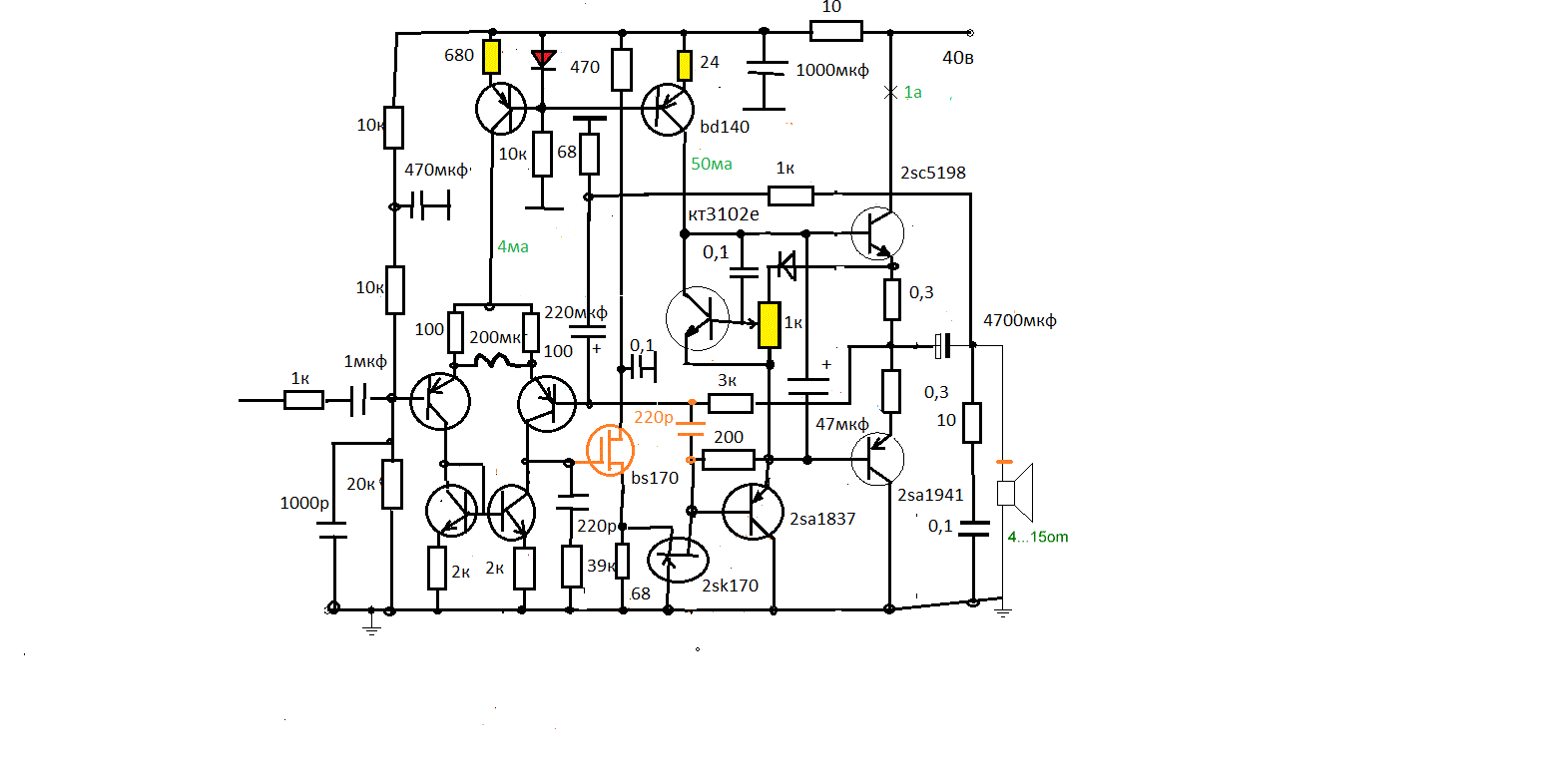

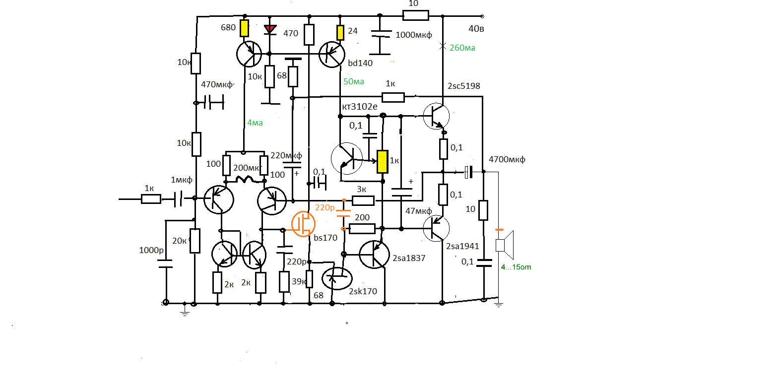

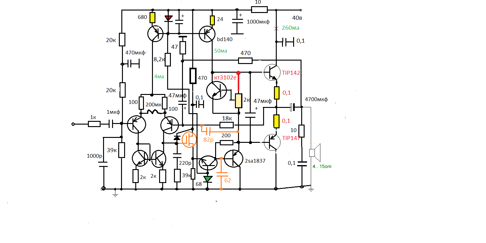

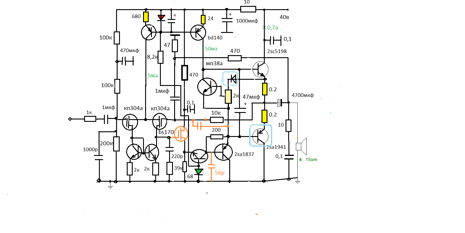

Вот еще один простой усилитель А класса
особенности хорошая стабилизация тока покоя путем отслеживания падения напряжения на эмиттерных резисторах
использование в УН не инвертирующего каскода ОС -ОЗ имеющего очень широкую полосу и малые искажения

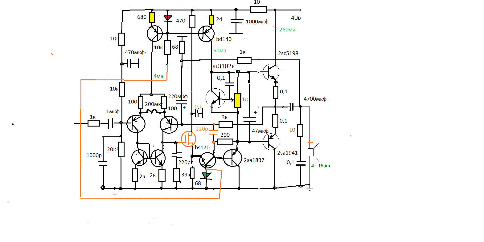

усилитель может работать в АВ классе для этого исключаем диод и цепляем подстроечник в базе выходника
для АВ класса эмиттерные резисторы делаем 0,1ом ток покоя 260ма
при отсутствии джифета можно поставит биполяр с ОБ дополнив цепью смещения на зел светодиоде

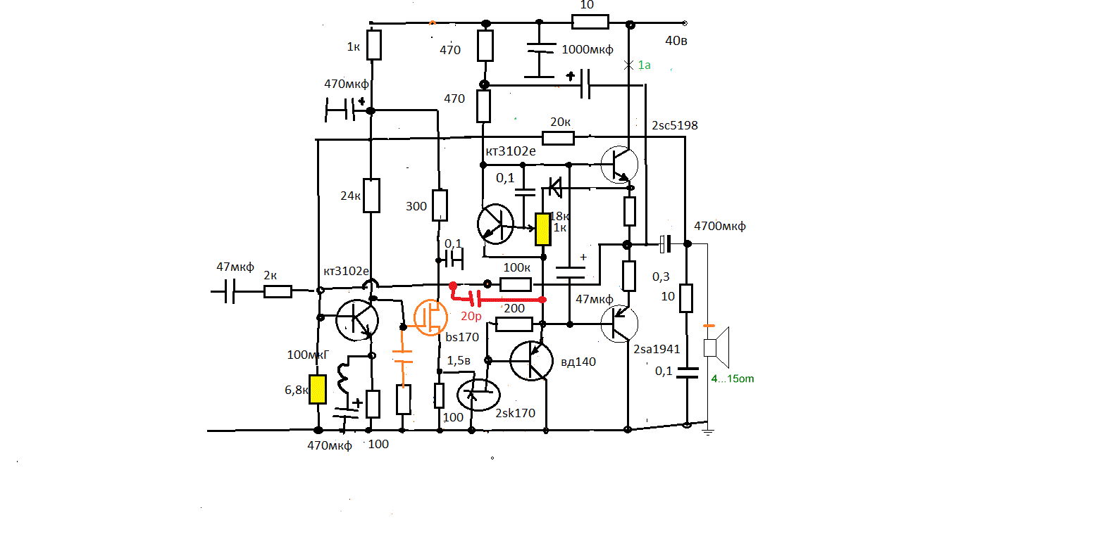

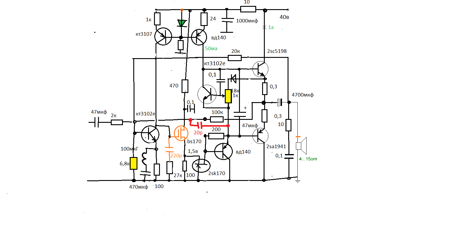

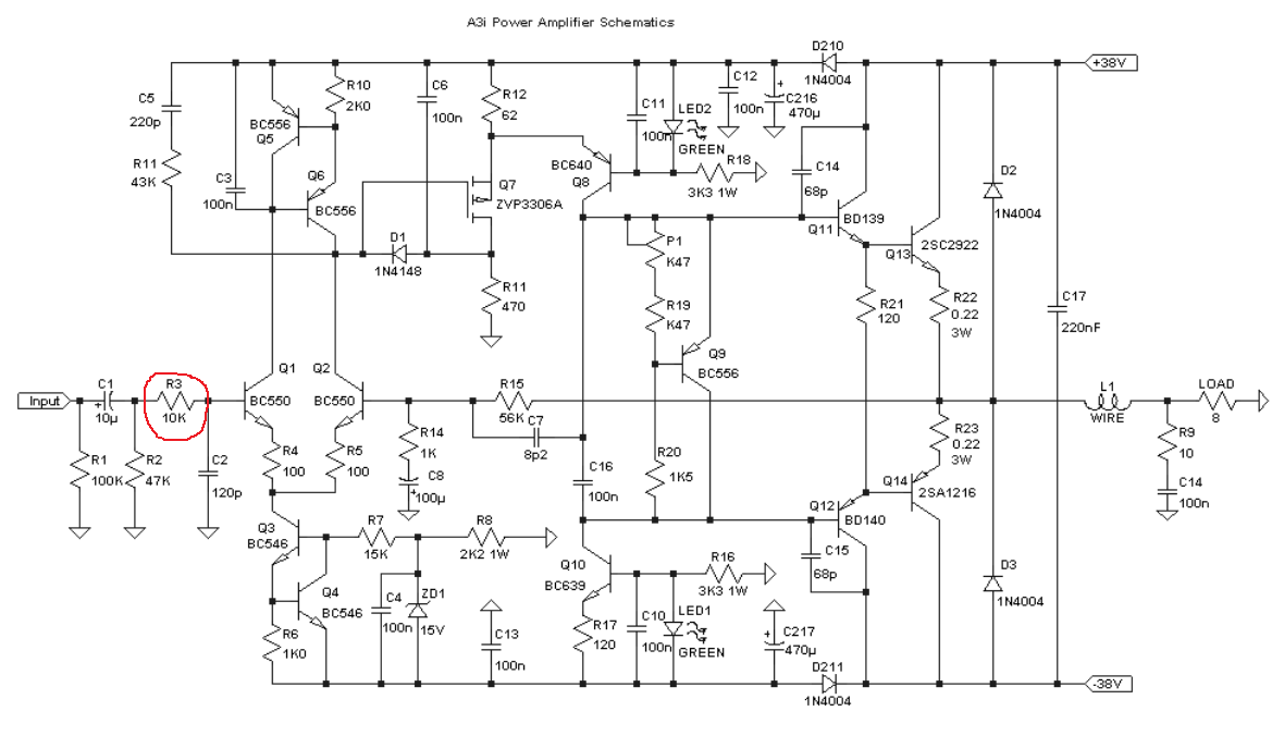

вот еще вариант без дифф каскада
вот выкинул еще один резистор нет оставлю иначе при клипе могут быть проблемы
короче иди лесом все тут работает,не веришь проверь и предьяву потом выкладывай ,работает я отвечаю за базар,

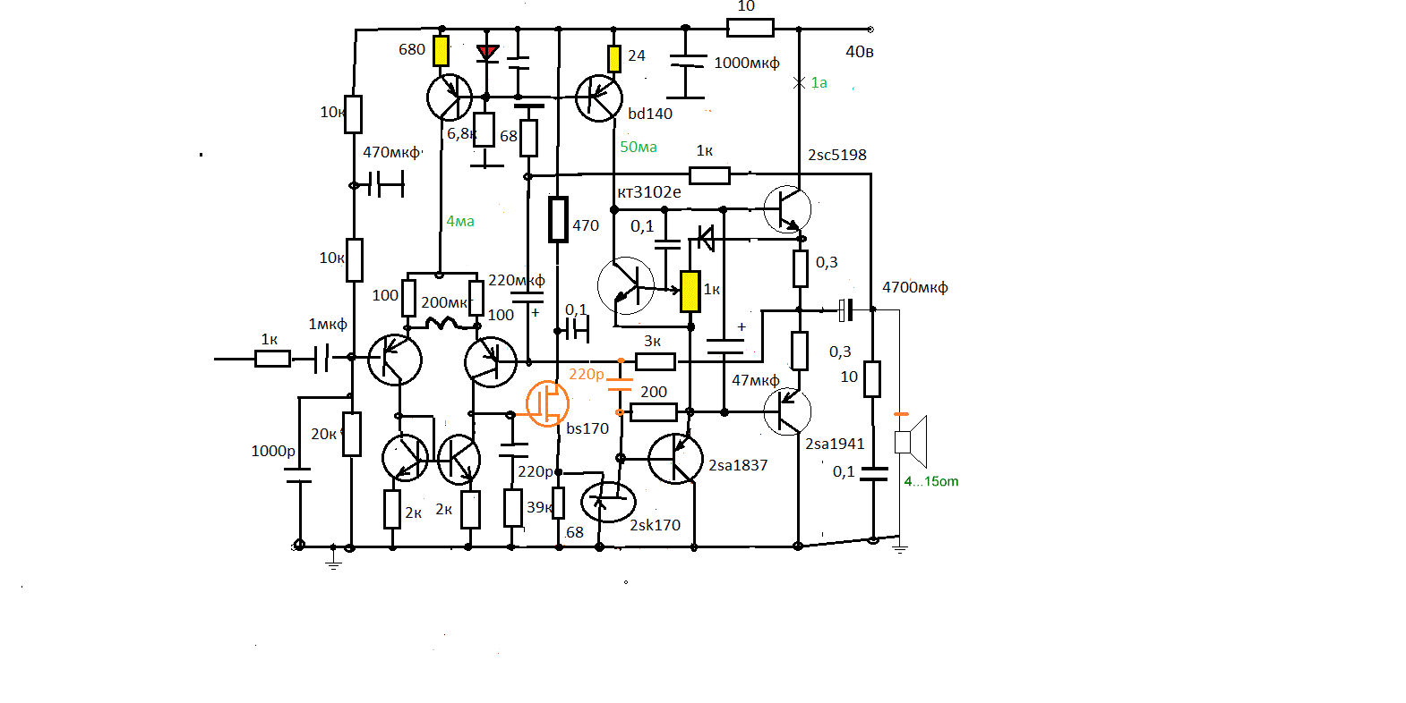

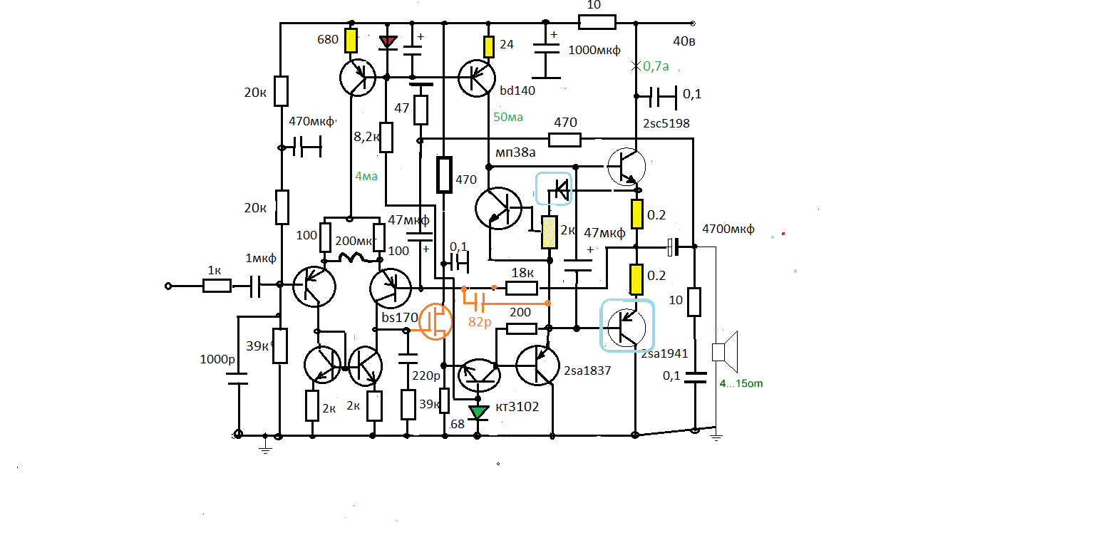

еще кпростил для тех кому жалко транзисторов

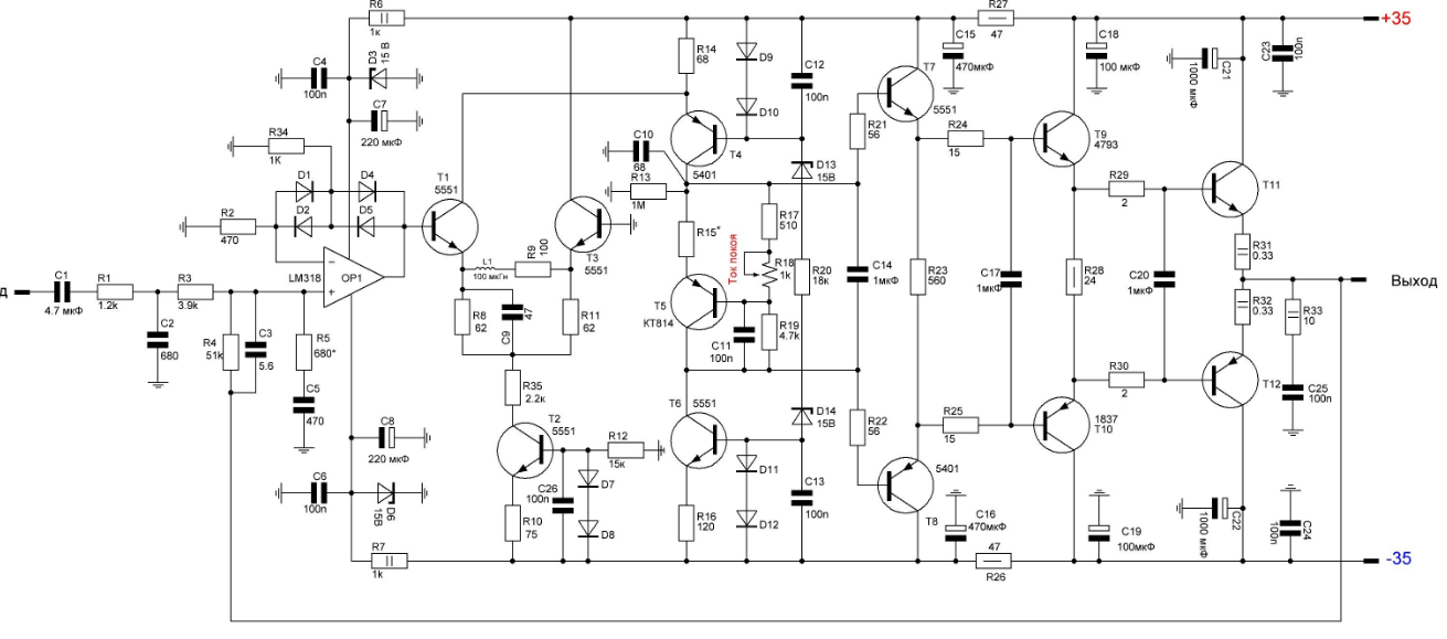

Ваша схемотехника в принципе интересна, лет 30 назад на "Веге" такого хватало, я многое собирал и всё время хотелось лучше сделать, относительно Васп - 5 транзисторов и 1 оу, собран макетом на проволочках и даже так - практически сверхлинейник по параметрам (замерено), макет слушать рано, Владимир доведёт платы, там параметры ещё лучше будут и тогда будем слушать. Может и ваши схемы найдётся энтузиаст собрать хотя-бы макет тогда будет о чём поговорить и сравнить!

wasp один канал?
мне не нужен сверхлинейник,мне нужен простой усилитель на дешевых транзисторах
этот А класс альтернатива Худу
петлевое на много выше искажения как минимум на порядок ниже
стабильность тока покоя обеспечена следящей системой
при мгновенном сильном сигнале он умеет переходить в АВ а худ нет
более того его можно переключить в АВ с током 260ма и практически не теряя в качестве (установив реле)
еще можно попробовать применить германиевый транзистор в схеме слежения и тогда эмиттерные резисторы можно снизить до 0,15ом что еще лучше для АВ режима

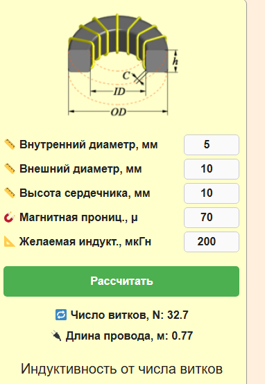

Длина обмоточного провода ПЭТВ сечением 0,18 мм в катушке магнитного пускателя ПМЕ-211 на 380 В составляет около 820–850 метров (при количестве витков 4660). Точное значение зависит от конкретного производителя и геометрии каркаса. [1, 2]
4500–4850 витков, что по расчетной длине равняется около 80–90 метров (точный метраж зависит от геометрии каркаса и плотности намотки). [1, 2]
вчера писал 1600метров smile_1 smile_1 smile_1

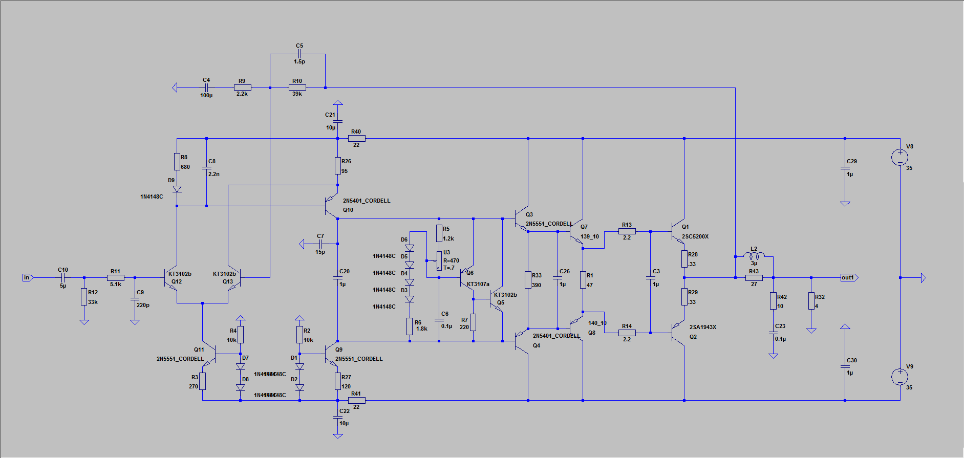

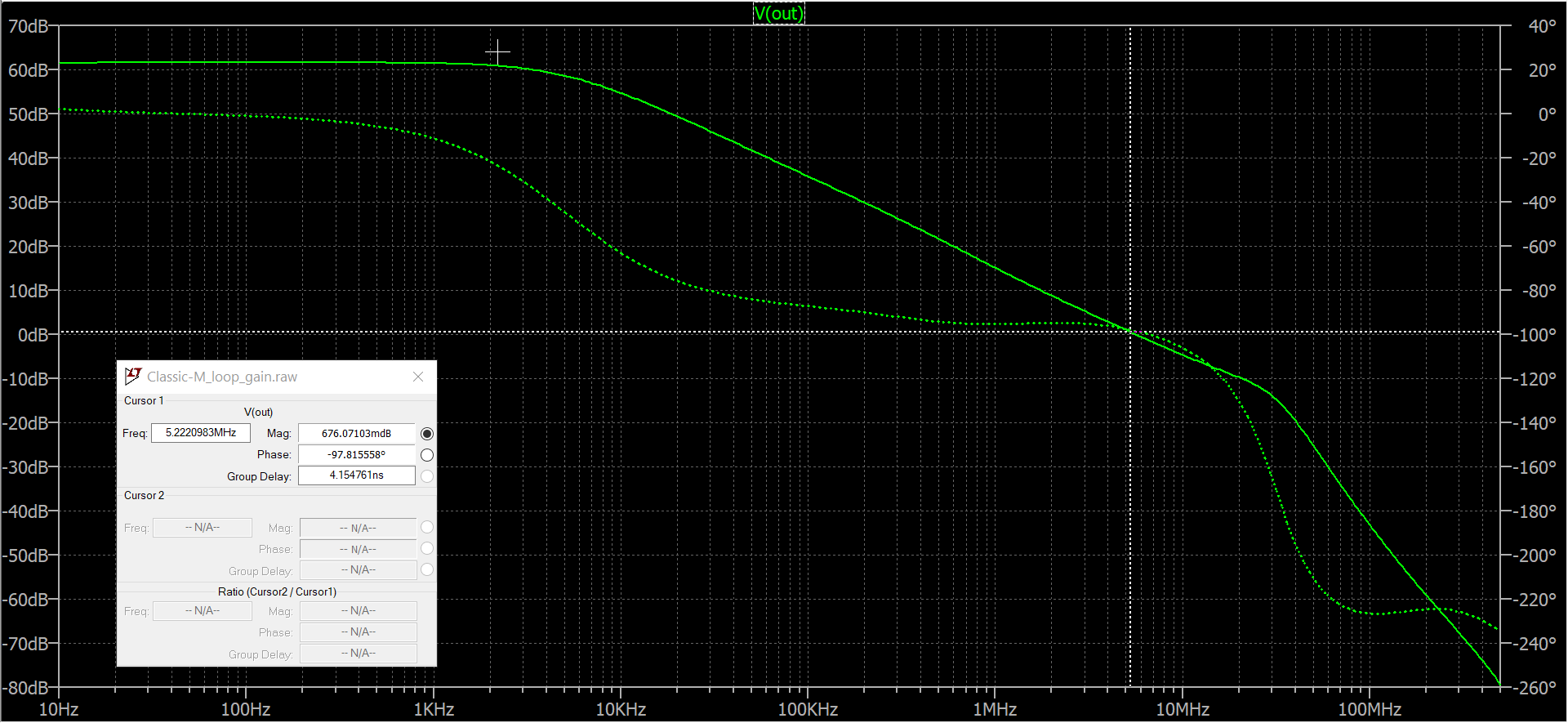

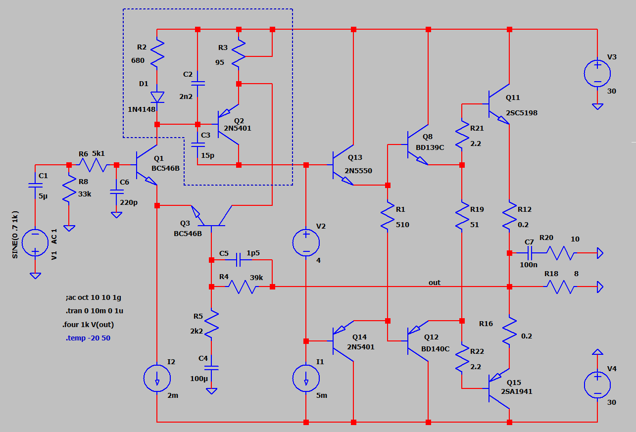

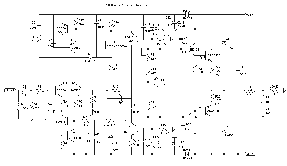

Вот быстрый усилитель, надеюсь, что распространение данной информации не будет расценено как государственная измена. Схема классическая, можно сказать примитивная, "быстроту" обеспечивает секретная схема усилителя напряжения, добытая нашим не менее секретным агентом, выполняющим секретную миссию в одной из стран НАТО. Посмотрите на величину ёмкостей коррекции, это вам не 200пф в обратной связи. Частота единичного усиления >5МГц, при запасе по фазе >80 градусов. Сразу предупреждаю, что сверхълинейщики могут идти лесом, это не для вас.
сам можешь сходить. угрохал всё усиление, а теперь тебе некие "сверхлинейщики" виноваты. Ну да ну да, этож они тебе миллера в коррекцию воткнули, в цепь оос кондёр на 1.5 пики(так наверное теперь паразитные ёмкости рисуют) , и везде понатыкали идеальных источников. Вот негодяи то а? А заодно дифкаскад через задницу нарисовали тоже они. ну точно.
А ещё эти злые люди подсунули тебе нерабочие модели 1941/5198 и в итоге схема не факт что вообще работать будет.
Я же просил вас не беспокоиться, но и с 1943/5200 ничего не меняется, с неидеальными источниками тоже и вообще откуда вы знаете какие у меня модели? Я уже и правда начал думать, что среди сверхълинейщиков одни негодяи.

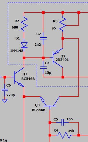

так вы на резистор посмотрите 39к и 1пф -это smile_1 smile_1 smile_1 smile_1 смишно
постоянная времени RC цепи вам известна????у меня 600ом резистор если что и то емкость надо подбирать я на глаз поставил из пратики в железе и 1пф для рукожопов не годится там паразитоа на порядок больше
и еще полную схему рисуйте а не источники питания ,если я так рисовать буду у меня тоже три детали останется
емкость параллельно рез оос сильно зависит от граничной выходников я вообще то под ТИП142/147 поставил
а с 30мгц тошибой может и 100р хватит за глаза ПРИ 600ом !!! резисторе а с 40к надо на 67 разделить вот и считайте около 3р у меня приведенная в пересчете на ваши 39к

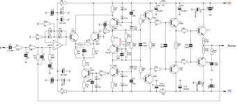

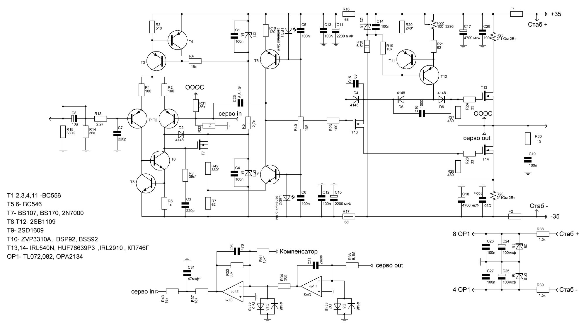

вот так выглядит схема доктора в нормальном начертании, и да, миллер там не особо вредит- нечего там убивать, усиления всё равно нету.
Держи , доктор , нормальную модель и больше не безобразничай. Годяй ты наш.
и еще доктор вых кондер поставь и оос его охвати+цепи смещения диффа добавь с фильтрацией я защиту делать не буду а мне спаленого 6гд-2 хватило на долгую память
резики в эмиттеры диффа и катушку- вот и посмотрим у кого деталей много
и чего на зеркале экономить -ему альтернативы нет -только улучшенное но это перебор

не очень понял. здесь двухполярное питание и переделывать его в однополярное не очень то и нужно.
я к тому что я тоже мог на двухполярном сделать но не хочу тк защиту надо морочить реле нах
а однополярное требует еше три резистора и кондер фильтрующий в смещение и моя схема выглядит громоздкой
Ну удивил, произвёл глыбокий тюнинх, переключил один конденсатор, даже номинал не изменился.
не ну из за нормального вк там имд не выше 80..90дб. боль мень. не 0.1%
а ты думаешь у меня вк не нормальный смотри вот двойка в АВ ввнизу и вверху та же двойка в А
мало того что усиление больше так еще на малой и средней громкости линейнее в разы,ну тройка чуть лучше будет
