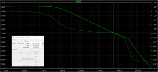

Вот быстрый усилитель, надеюсь, что распространение данной информации не будет расценено как государственная измена. Схема классическая, можно сказать примитивная, "быстроту" обеспечивает секретная схема усилителя напряжения, добытая нашим не менее секретным агентом, выполняющим секретную миссию в одной из стран НАТО. Посмотрите на величину ёмкостей коррекции, это вам не 200пф в обратной связи. Частота единичного усиления >5МГц, при запасе по фазе >80 градусов. Сразу предупреждаю, что сверхълинейщики могут идти лесом, это не для вас.

сам можешь сходить. угрохал всё усиление, а теперь тебе некие "сверхлинейщики" виноваты. Ну да ну да, этож они тебе миллера в коррекцию воткнули, в цепь оос кондёр на 1.5 пики(так наверное теперь паразитные ёмкости рисуют) , и везде понатыкали идеальных источников. Вот негодяи то а? А заодно дифкаскад через задницу нарисовали тоже они. ну точно.
А ещё эти злые люди подсунули тебе нерабочие модели 1941/5198 и в итоге схема не факт что вообще работать будет.

Я же просил вас не беспокоиться, но и с 1943/5200 ничего не меняется, с неидеальными источниками тоже и вообще откуда вы знаете какие у меня модели? Я уже и правда начал думать, что среди сверхълинейщиков одни негодяи.
так вы на резистор посмотрите 39к и 1пф -это smile_1 smile_1 smile_1 smile_1 смишно
постоянная времени RC цепи вам известна????у меня 600ом резистор если что и то емкость надо подбирать я на глаз поставил из пратики в железе и 1пф для рукожопов не годится там паразитоа на порядок больше
и еще полную схему рисуйте а не источники питания ,если я так рисовать буду у меня тоже три детали останется
емкость параллельно рез оос сильно зависит от граничной выходников я вообще то под ТИП142/147 поставил
а с 30мгц тошибой может и 100р хватит за глаза ПРИ 600ом !!! резисторе а с 40к надо на 67 разделить вот и считайте около 3р у меня приведенная в пересчете на ваши 39к
вот так выглядит схема доктора в нормальном начертании, и да, миллер там не особо вредит- нечего там убивать, усиления всё равно нету.
Держи , доктор , нормальную модель и больше не безобразничай. Годяй ты наш.

Ну удивил, произвёл глыбокий тюнинх, переключил один конденсатор, даже номинал не изменился.
не ну из за нормального вк там имд не выше 80..90дб. боль мень. не 0.1%
а ты думаешь у меня вк не нормальный смотри вот двойка в АВ ввнизу и вверху та же двойка в А
мало того что усиление больше так еще на малой и средней громкости линейнее в разы,ну тройка чуть лучше будет
