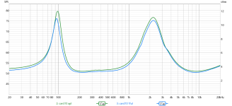

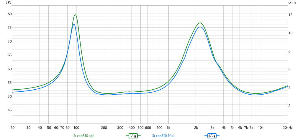

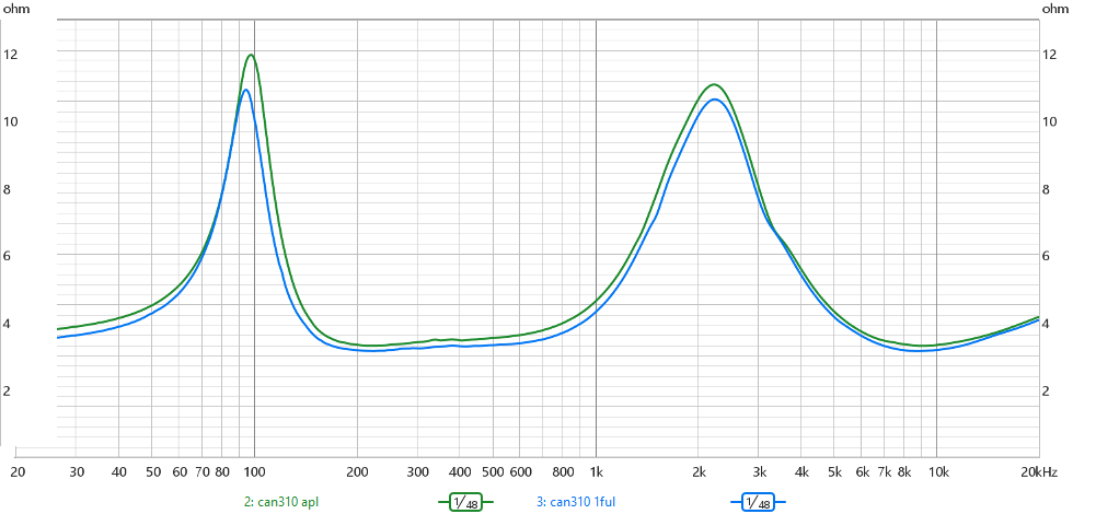

Пара импедансов, похоже на присутствие сиськимасиськой погрешности:

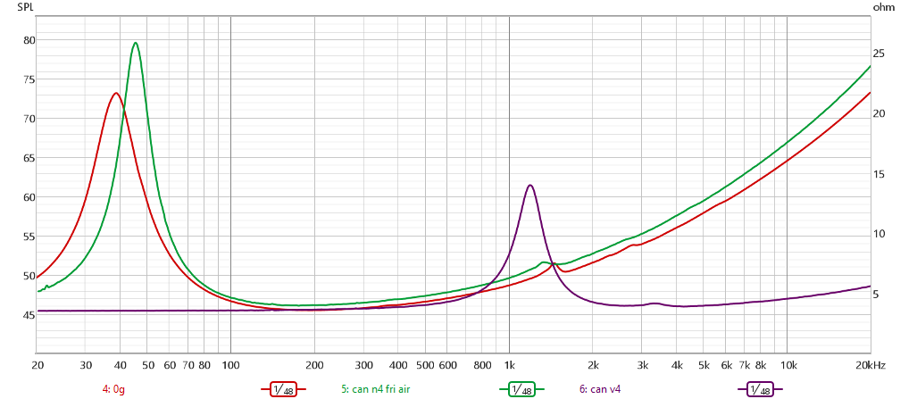

Импеданс пары мидбасов фриэйр и одного из ВЧ-шников:

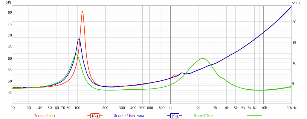

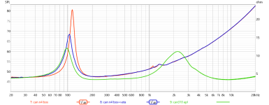

Импеданс того же мидбаса в ЗЯ без ЗПМ (красная), с некоторым количеством ваты (синяя), вариант с фильтром (зелёная). Видна просадка импеданса, вызванная конструкцией ФНЧ. Почему пик на частоте ~100 Гц у зелёной кривой сел относительно синей - невьем, вдруг там резистор на землю в ФНЧ есть? Заметно влияние ФНЧ на частоту резонанса.

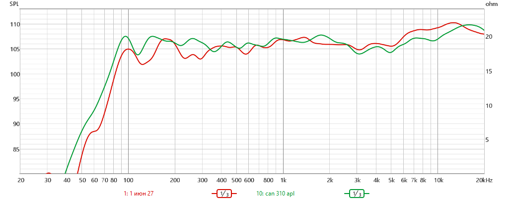

Пара АЧХ. Условия измерений, вероятно, отличаются в паре на НЧ/мидбасе.
Непонятно огромная крутизна ската на НЧ, не вкладывается в допуск для ЗЯ никак, причина неизвестна.

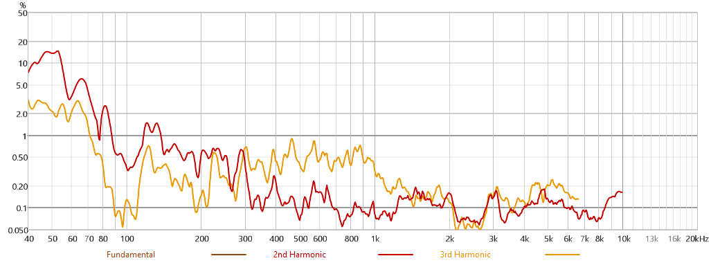

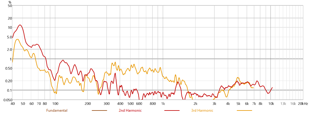

КНИ пары АС, громкость неизвестна:
