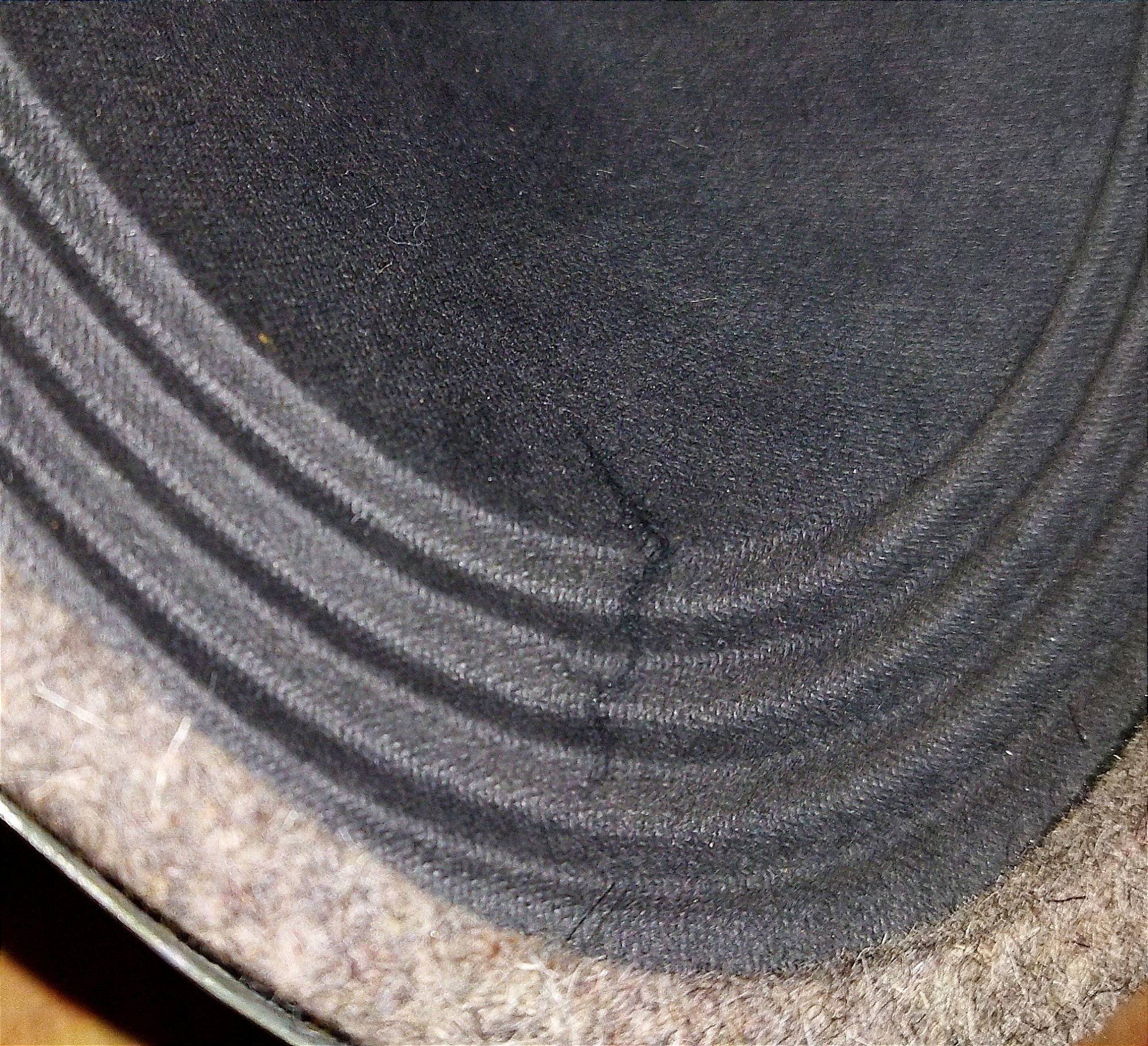

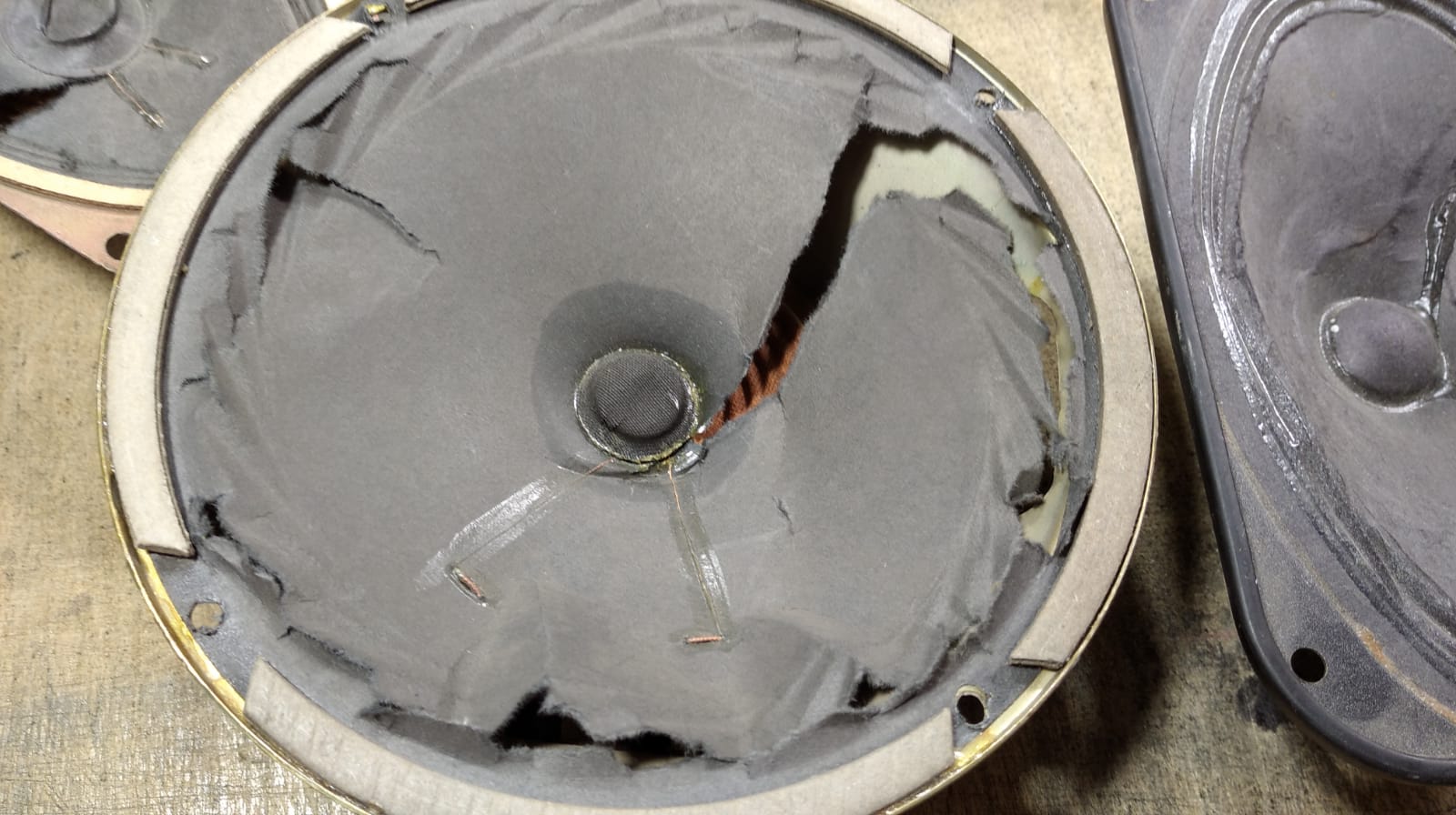

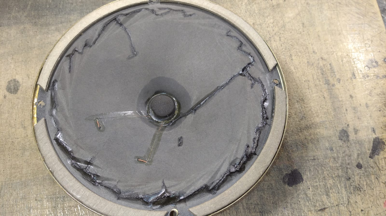

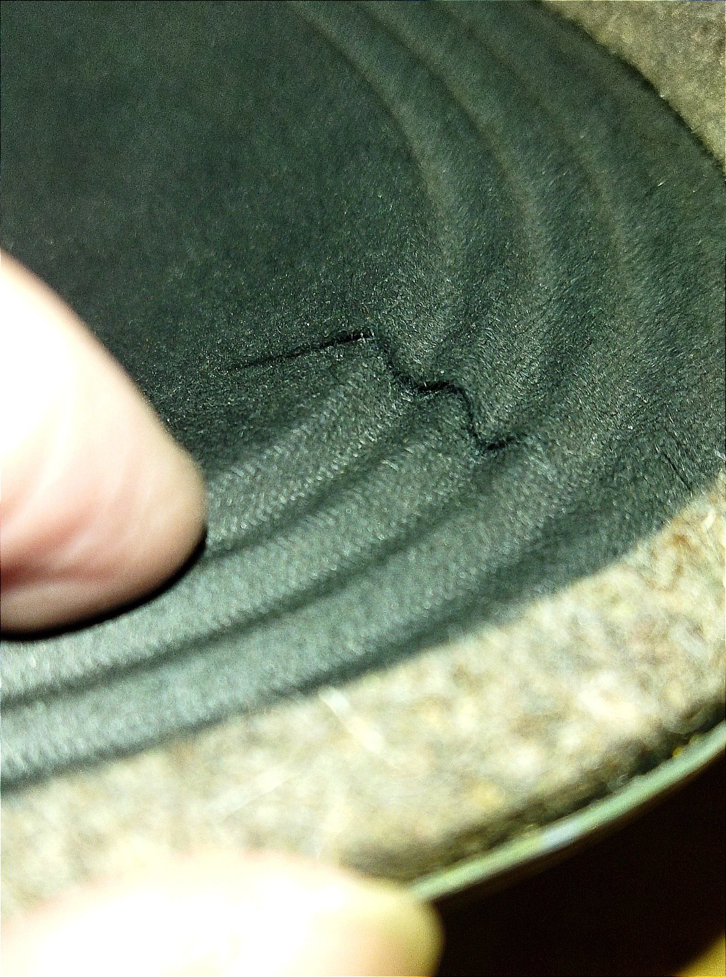

Чем заклеить классический серый диффузор?
A-1
25 Июн 2020
1,363
169
31

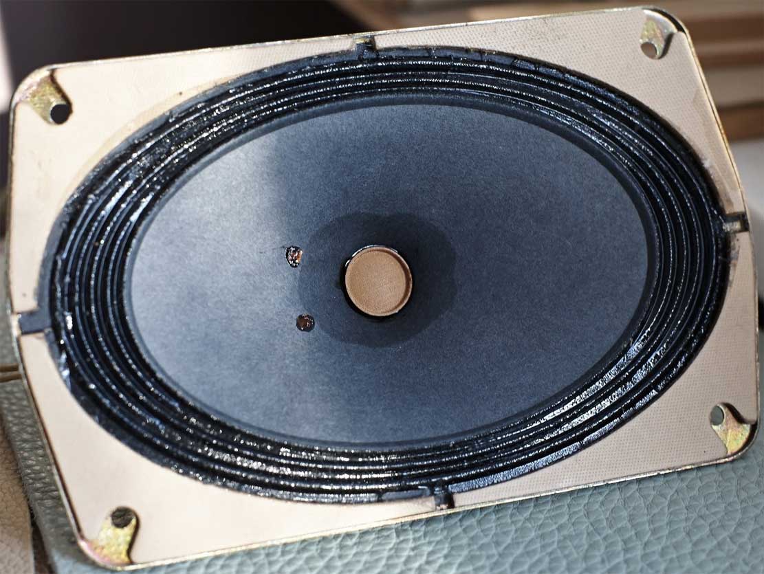

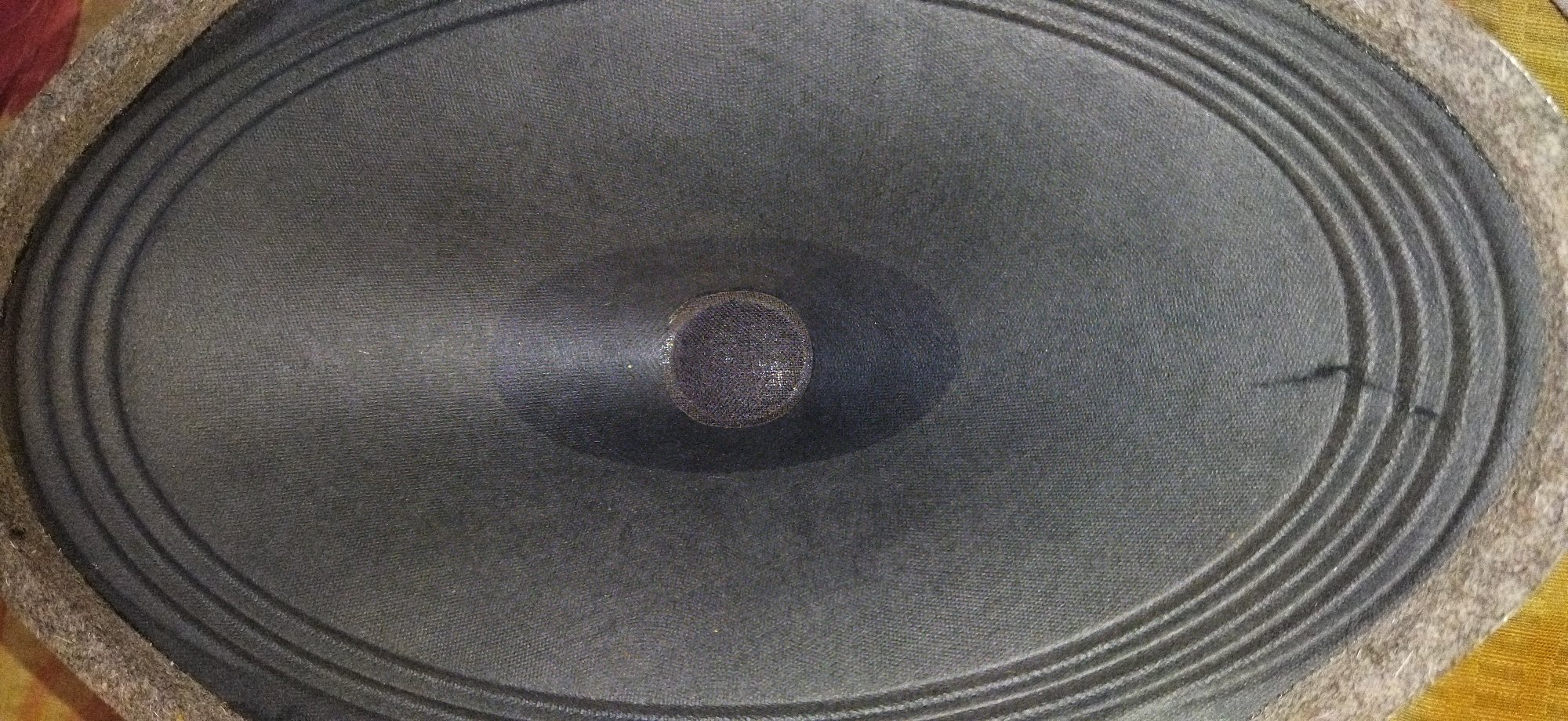

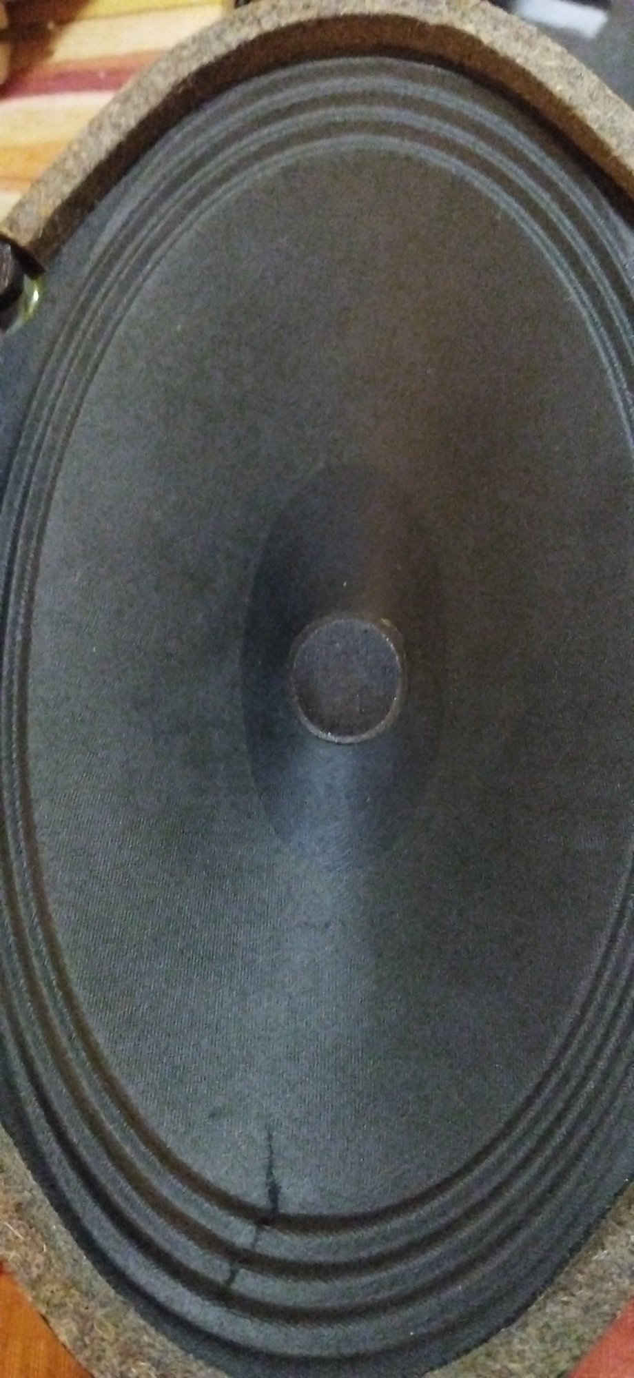

Чтоб и клей пластичный и чтоб вид был
не позорный ну в тон
Колхоз мудрить едрить не охота
IMG_20260731_214809.jpgIMG_20260731_214726.jpgIMG_20260731_215117.jpgIMG_20260731_215035.jpg

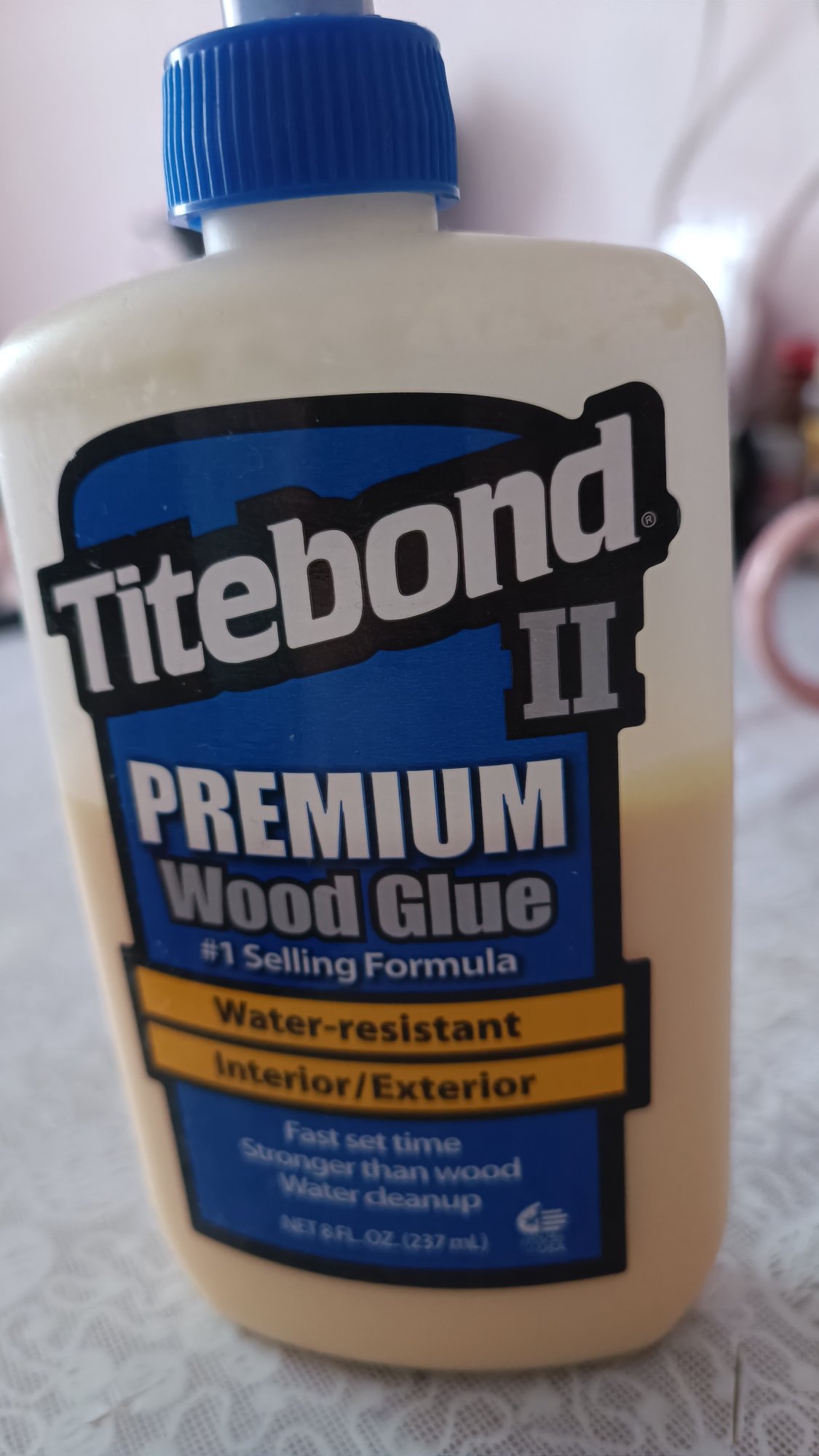

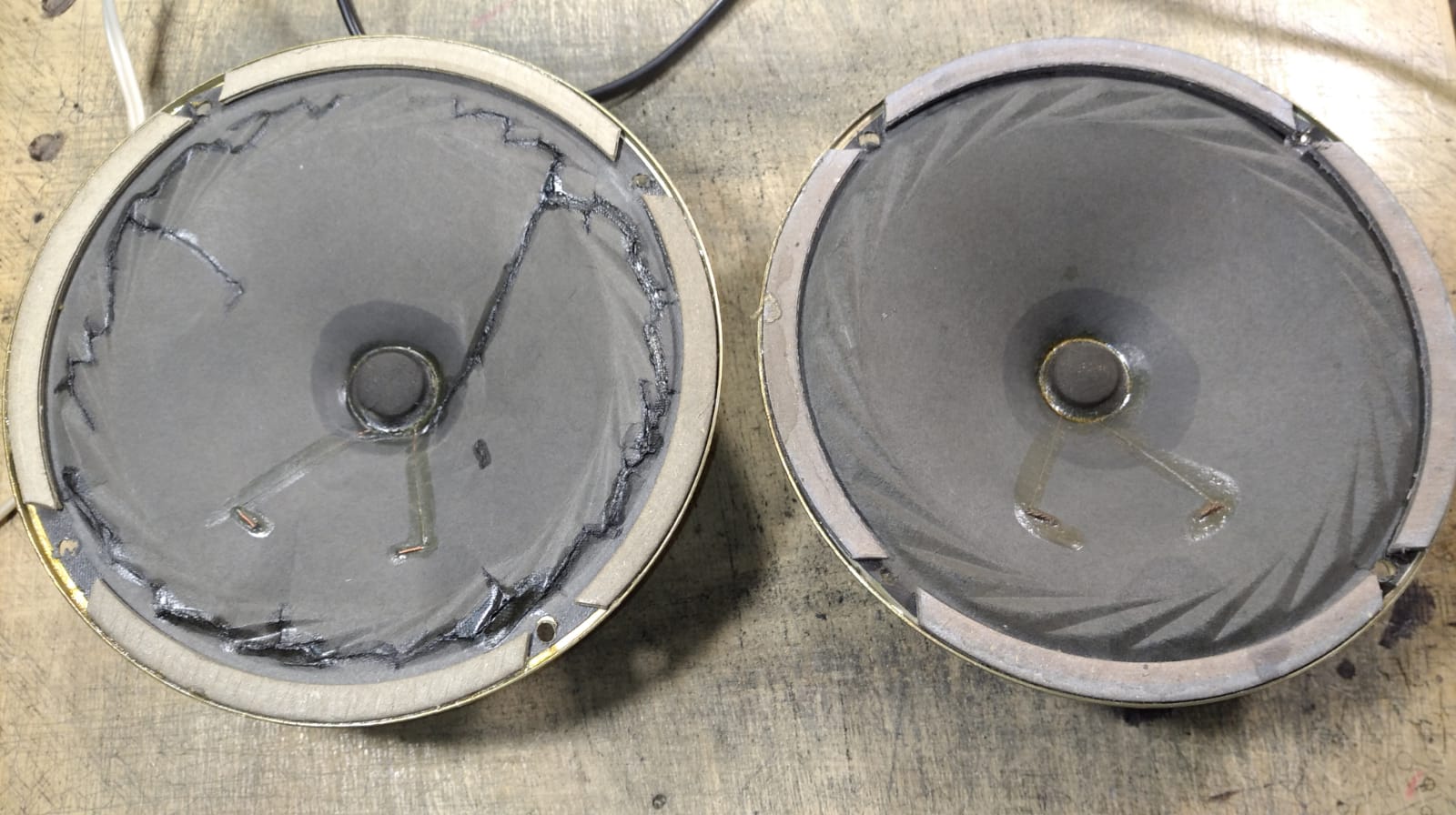

Apalych расписывал как-то починку 1гд4а путем натирания муки из диффузора похожего цвета.
5ГД-1 РРЗ
Заделывал небольшие трещины\дырочки клеем НЕопреновым.
Он чёрного вета.
Мазал с обратной стороны.
Диффузор серый, чёрный цвет немного видно.
Мне не критично.
в районе гофра заклеить резиновым каучуковым клеем а в районе самого диффузора пва
