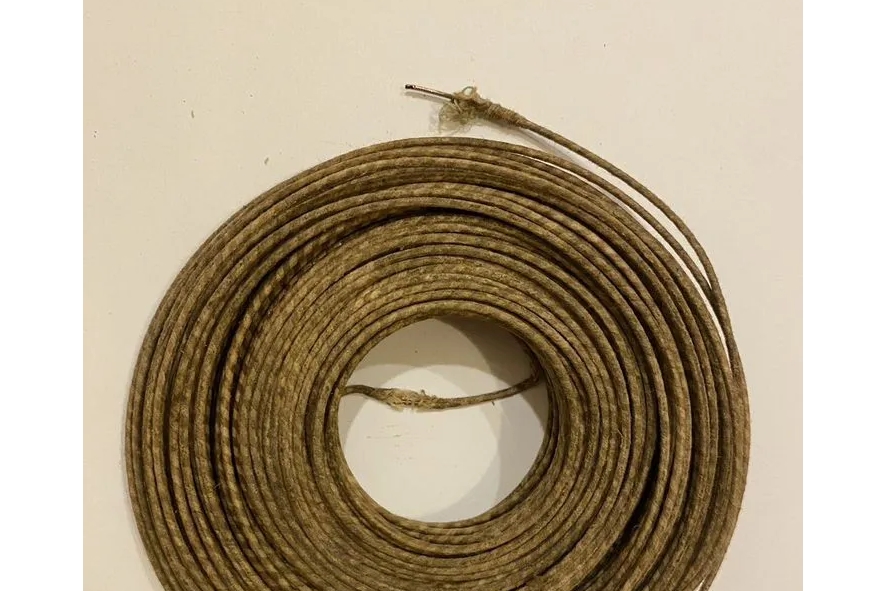

Лучше профиль посмотреть,там 70 объяв.
На некоторых фото хорошо видно состояние "чилийской" меди под особенно тканевой оплёткой.
Да и под резиновым,такое же,я как то 50х годов провода разбирал,там окислы и труха.

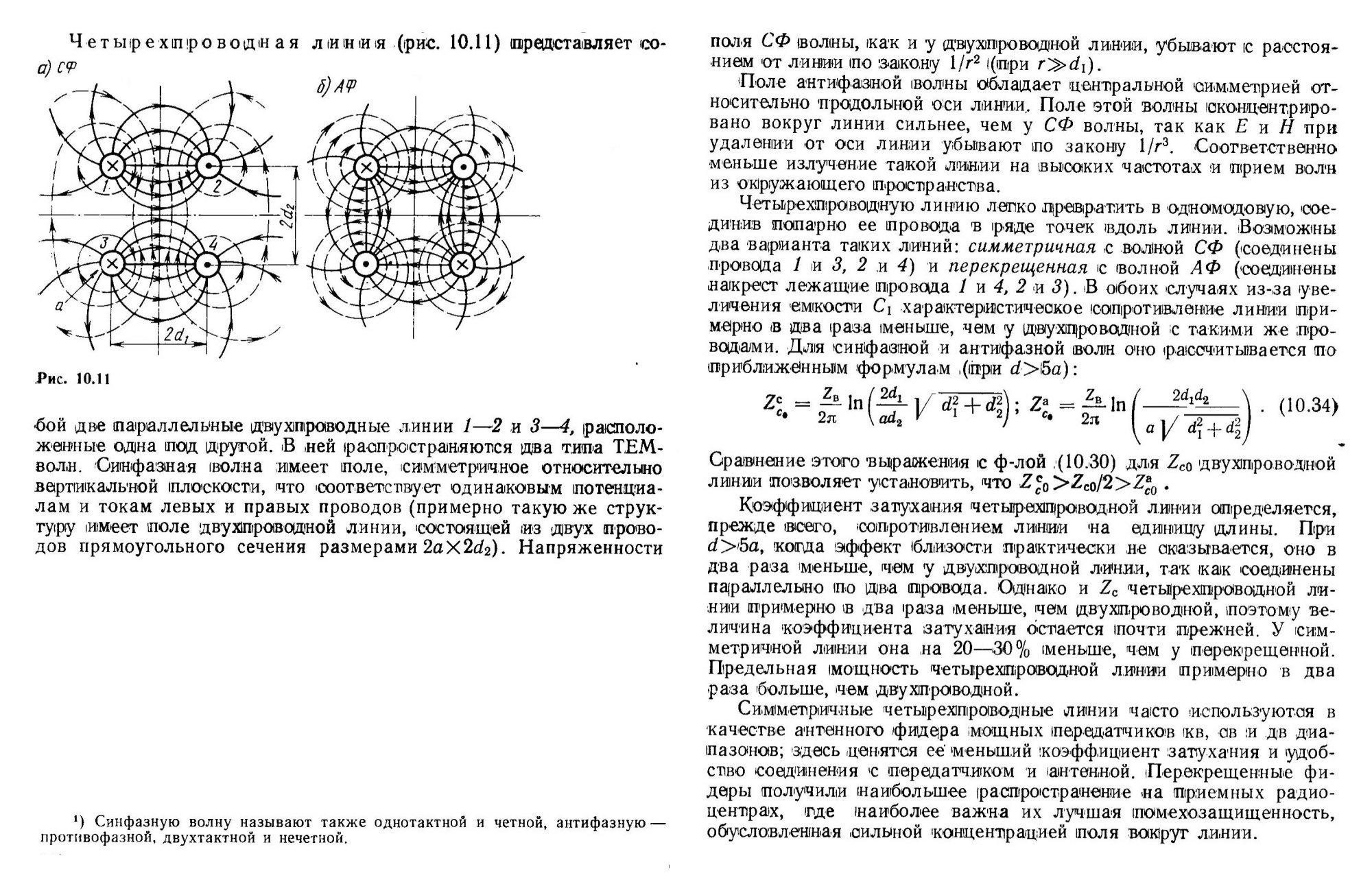

"Антифаз" придумали англичане где-то в 40 - 41 годах для линий связи от антенн радаров. Такая конструкция весьма помехозащищенная, с малыми потерями и не требует больших расходов.
23 Май 2020
1,200
618
alq
23 Дек 2024
147
Честно говоря, я делал такие интерконнекты, но с точки зрения положительного влияния на звук разницы с обычным хорошим коаксиалом не уловил.

1. Теоретическая база:
- Основана на законе Био-Савара-Лапласа
- Использует уравнения Максвелла для электромагнитного поля
- Тут еще много чего страшного можно написать, если пару часов в интернете поискать подходящее.
2. Квадрупольное распределение:
- Четыре проводника образуют электрический квадруполь
- Напряженность поля снижается как 1/r³ (r - дистанция от центра кабеля)
Это все объясняет! С этого надо было начинать, а не фигню писать всякую.
3. Антифазная технология:
- Противоположно направленные токи в парных проводниках
- Обеспечивает взаимную нейтрализацию магнитных полей
Так вроде и обычный электропровод в розетке этим же страдает-пока по Фазе ток в одну сторону бежит,- по параллельному проводнику-Нулю-ток бежит в противоположном направлении. А если их скрутить, ещё и будут обеспечивать взаимную нейтрализацию магнитных полей...

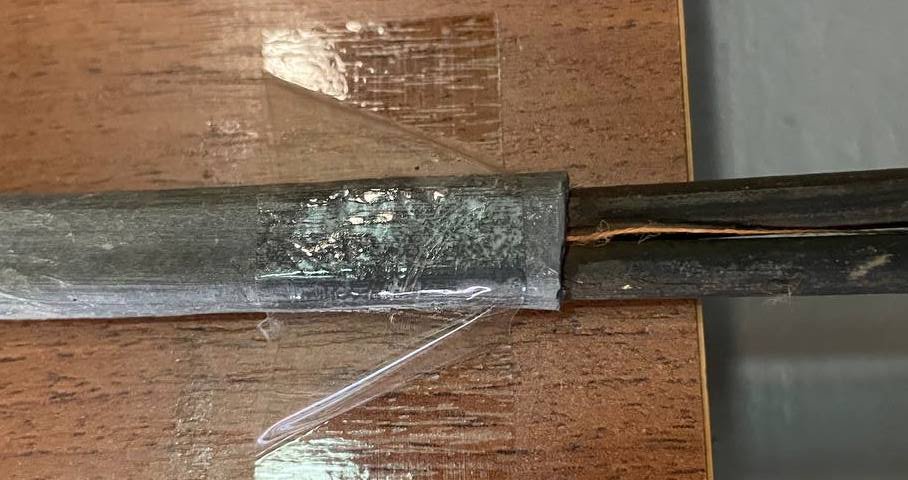

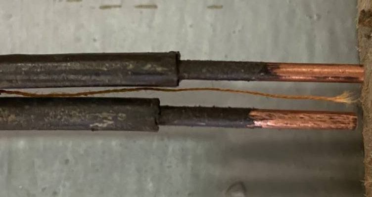

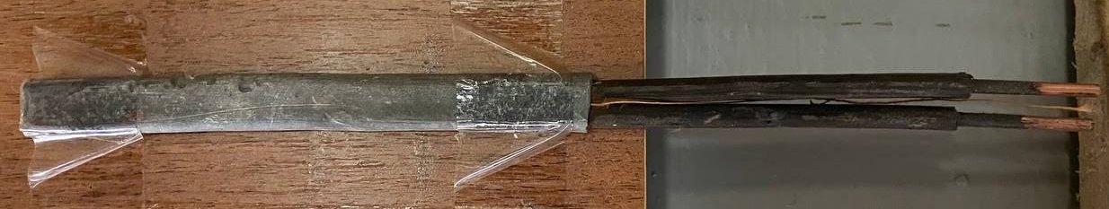

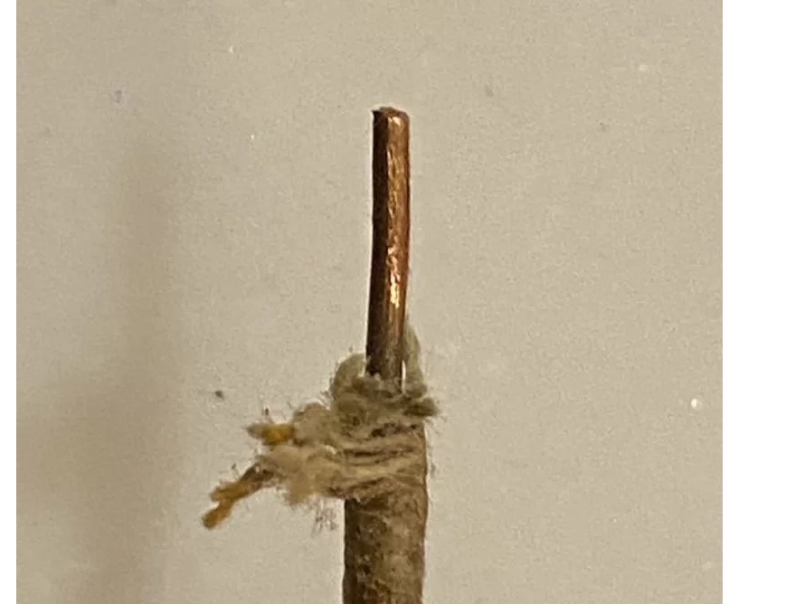

photo_2_2025-04-07_11-43-34.jpgphoto_3_2025-04-07_11-43-34.jpg photo_1_2025-04-07_11-43-34.jpg
Плоский кабель в свинцовой оболочке. Жилы в резиновой изоляции. Диаметр жилы по меди 2,7 мм. Между жилами нить. Год не известен.
Drakonian
5 Май 2021
4,473
2,342
106
СССР
Воронеж
Посмотреть вложение 130831Посмотреть вложение 130832 Посмотреть вложение 130830
Это наверное что то для прокладки под землёй,в воде или для защиты от каких то сред .
Так чернеют провода или от нагрузки ,и от некачественной оболочки.
4,837
2,992
129
Сумская обл.
Понятно, что под землей, его там и нашли. По слухам возможно шел к ДЗОТу еще в 40-х.
