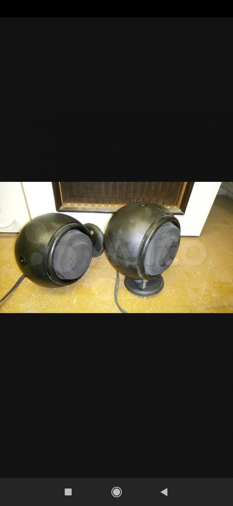

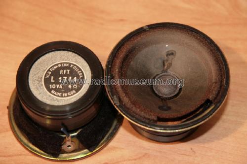

Что это, может надо кому нибудь?

что это)))

Картинки требуют поправки на пехоту, как говаривал наш кап-три Кирюхин. Шарик на картинке самый немыслимо ровный. Только при условии, что размер динамика будет мизерный по сравнению с диаметром сферы. А то, что у вас на фото, когда динамик равен диаметром своему оформлению, случай оформления без фронтальной панели, вместо баса будет ноль , басовая полка начнется у вас с 200-250 герц. Про звук можете забыть и не рыпаться.

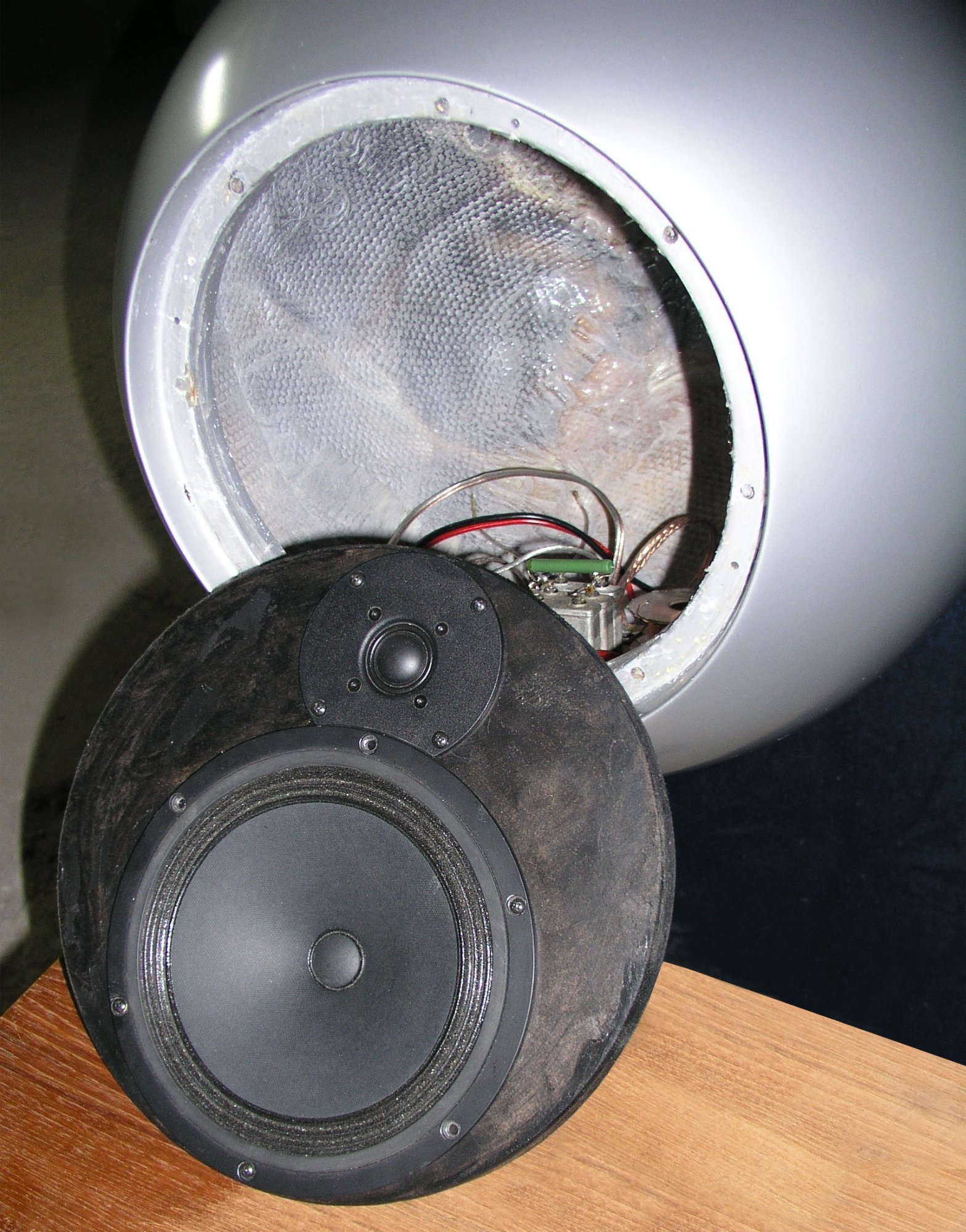

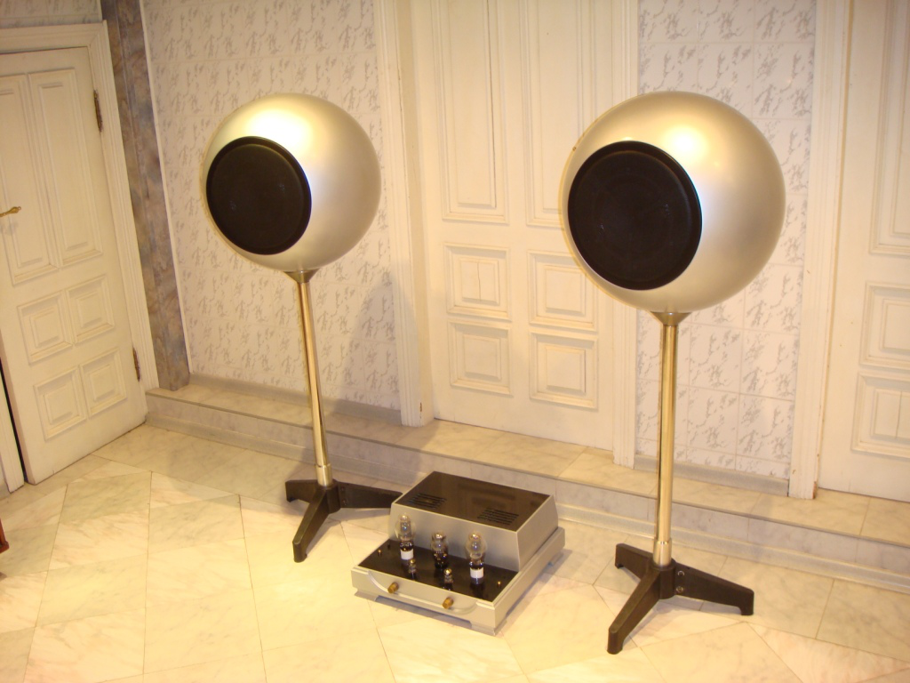

Эти штуки на фото звучат достойно и дают ровную без провалов ачх.
Динамик 8". А с басовиком 12" , под который и делались эти сферы, бас отсутствовал в принципе.

Я про это и говорю,шар должен быть намного больше,чтобы звук был лучше.Мелкие не совсем то,или ставить туда динамик ещё меньше.Типа от ТВ.

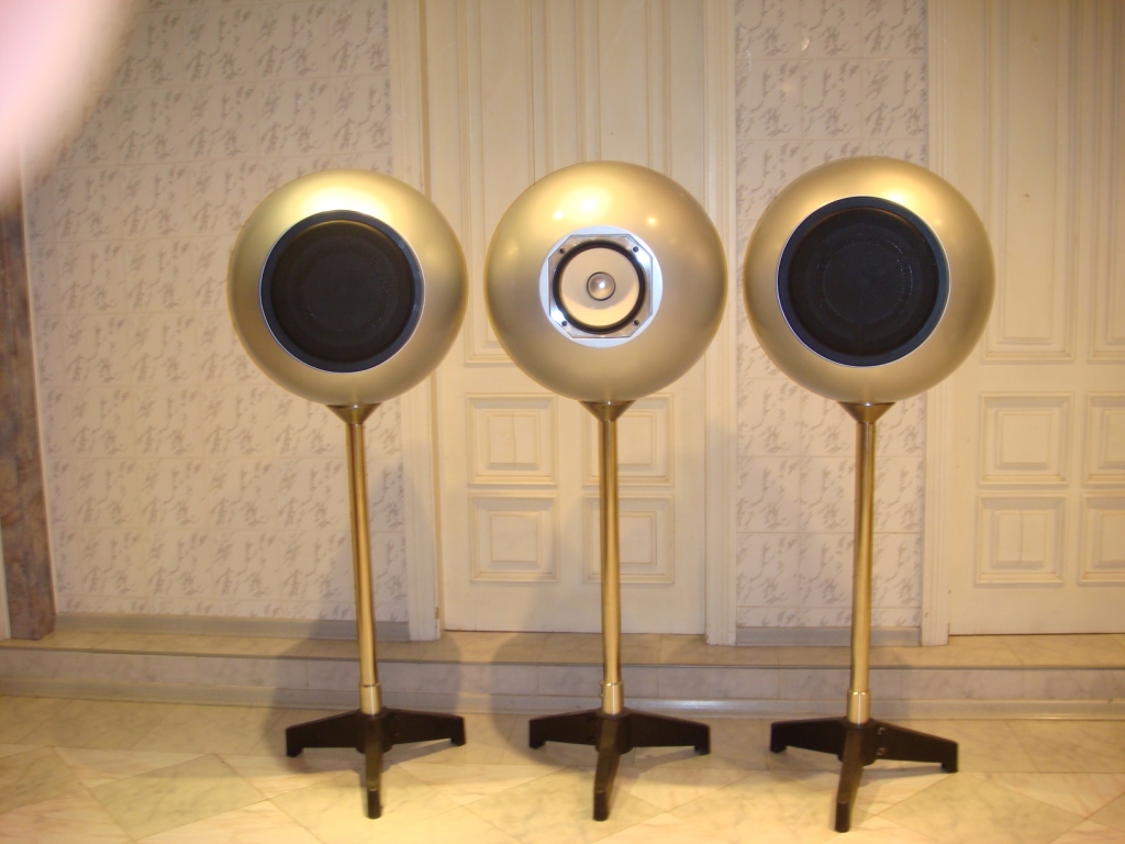

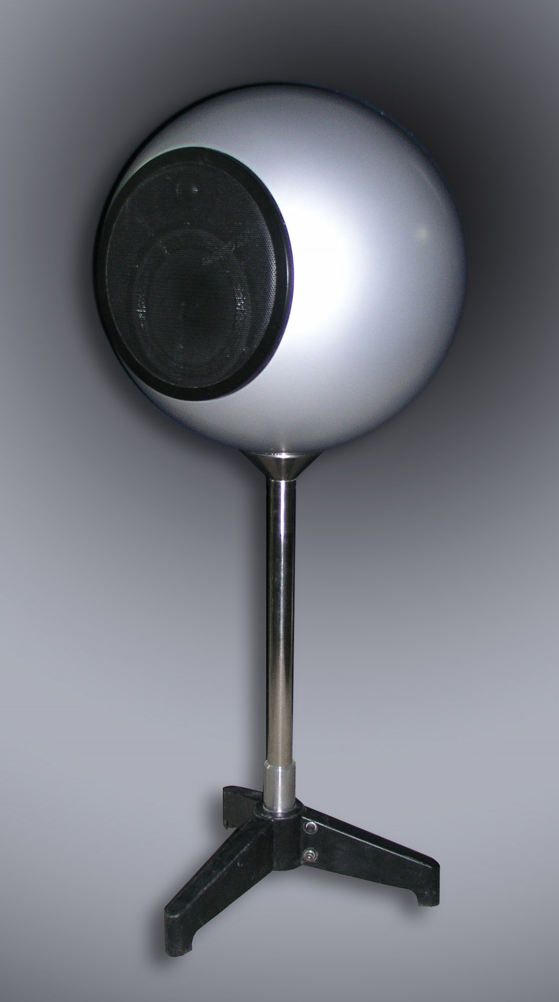

Думая про подставку для сферы, пришел к решению в виде шайбы, в отверстии которой сидит сфера. Шайба на ножках, ножки врастопыр, для устойчивости. Можно повернуть на любой угол, вытащить оттуда . И уронить будет сложно. Ловил падающие на меня шарики на одной ноге не раз. Неважное решение. Позже укоротил стальную трубу подставки, устойчивее стали.

Просто смещён центр тяжести вперёд.На дно надо груз положить.

Делал-не думал, там и без груза вес дикий, переносить их одному-ещё та засада.
Ногу одну вперед развернул, уравновесив опору.
