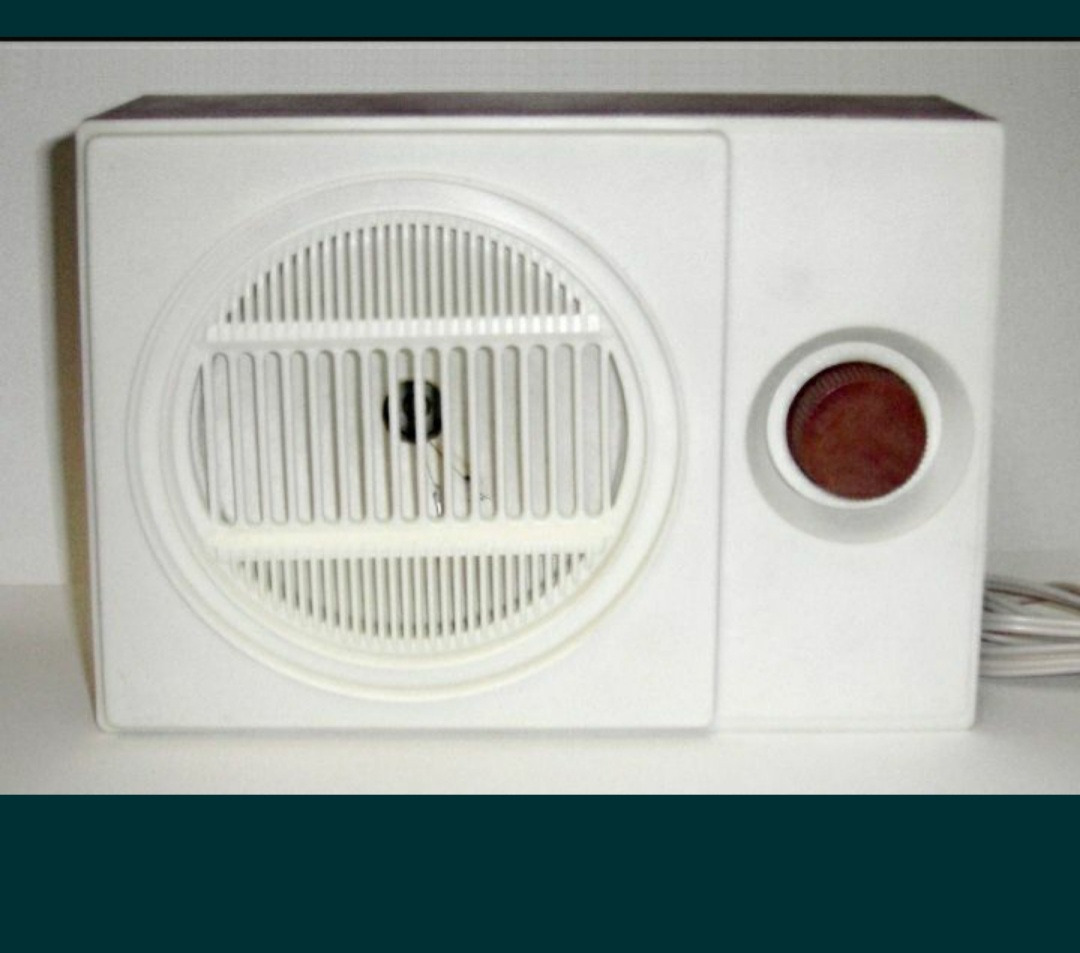

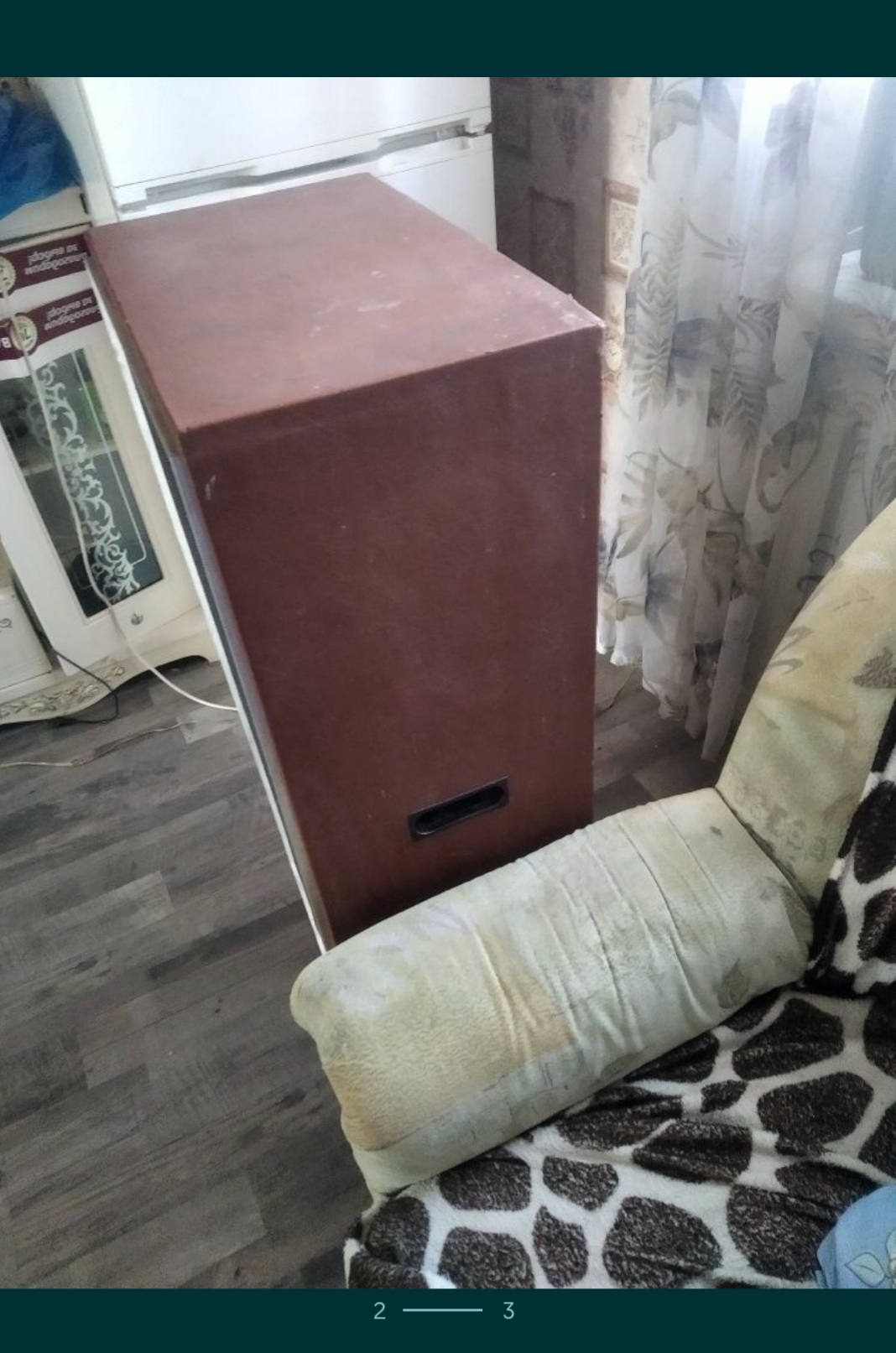

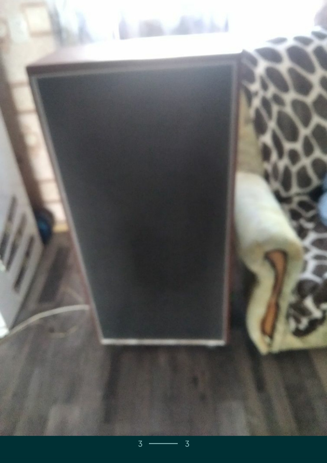

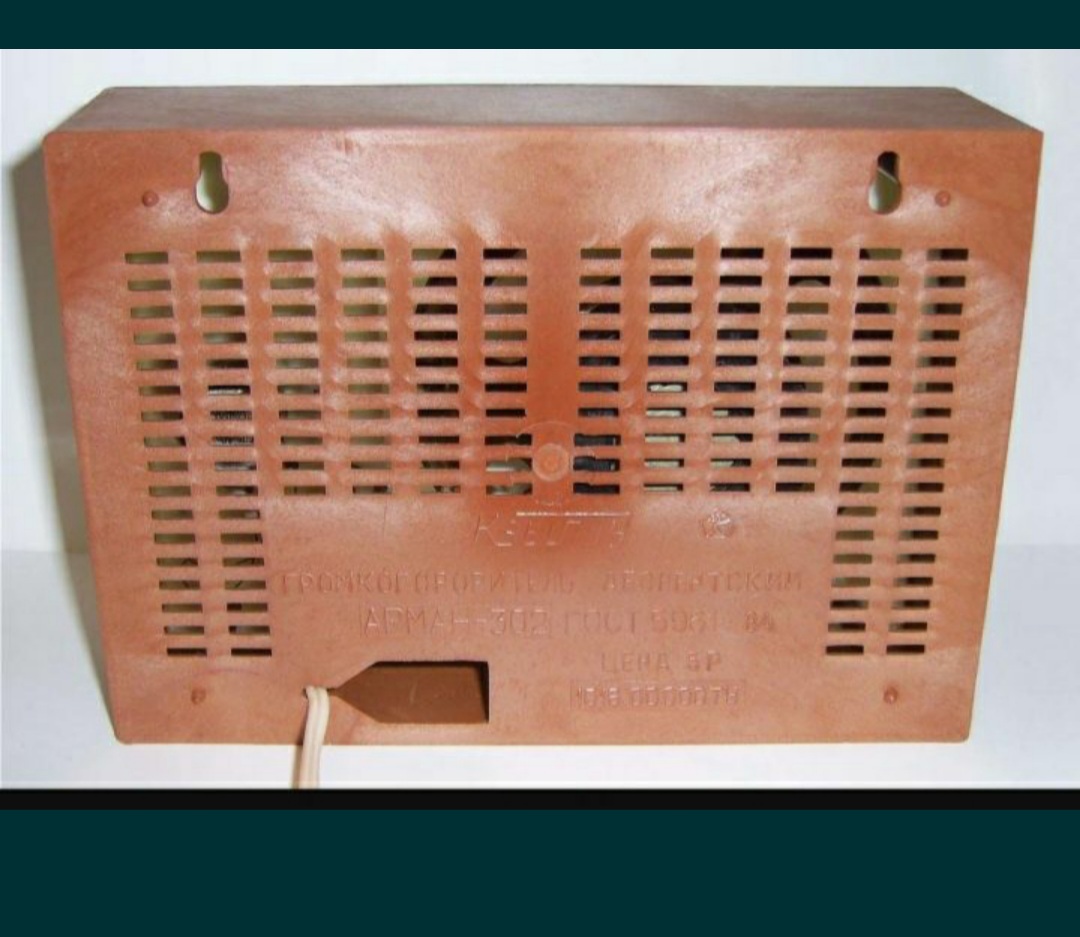

Путешествовал по просторам интернет барахолок и в olx наткнулся вот на таких вот зверьков, акустический агрегат за интересовал, кто что подскажет? , что там за динамики ? Цена вопроса 45тыс. Тг. ~8тыс. ₽, съездить посмотреть самому пока не представляется возможным , находятся в другом городе.

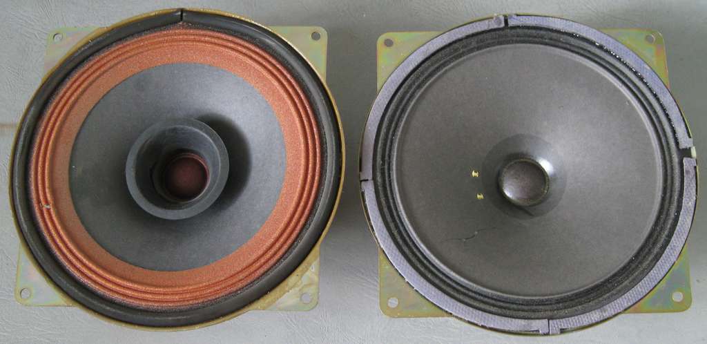

Следующий пациент с интересным цветом диффузора интересно что за динамик.

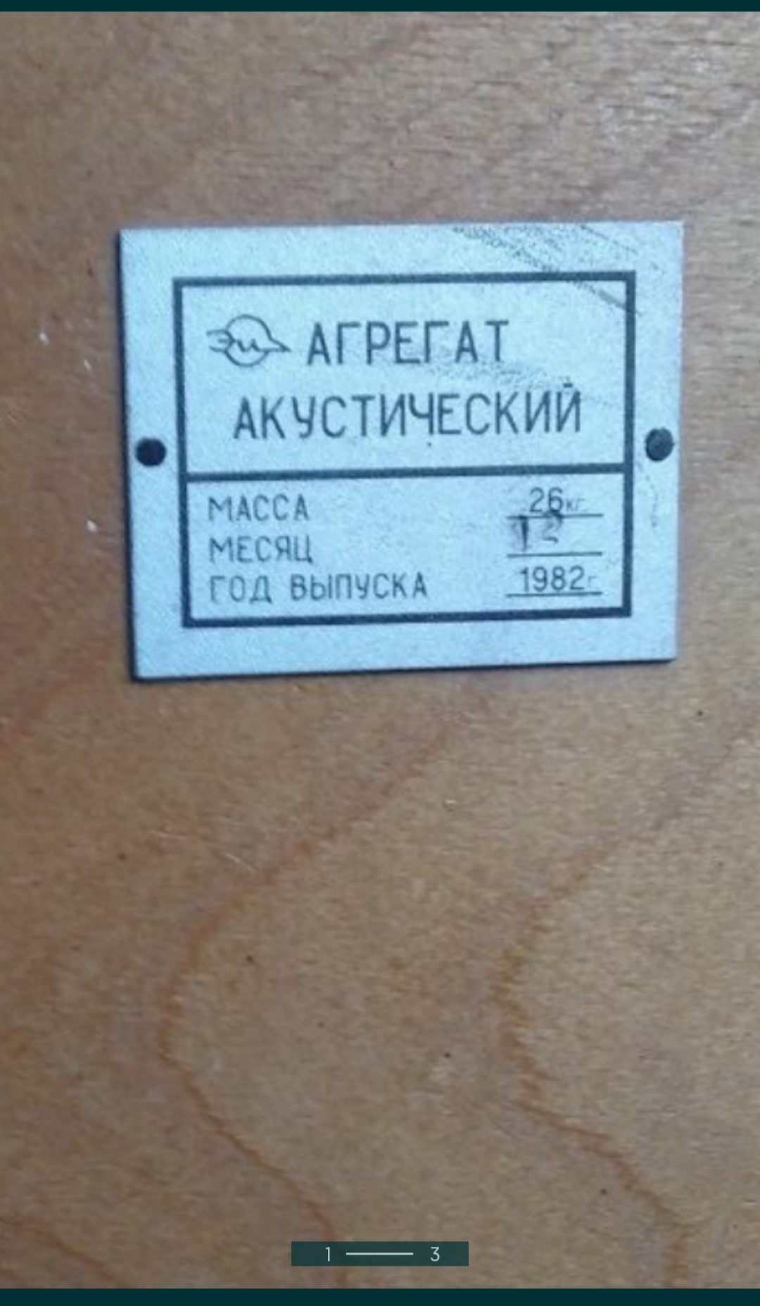

А что по агрегату акустическому?? Есть ли какие нибудь данные , в инете ничего не нашел
Изготавливолись в то время житомирским заводом элктроизмерительных приборов в комплекте с ихним эстрадником 2по100 на канал название Сигма.

Динамик с белым диффузором есть даже в наличии у меня. Это http://ldsound.ru/05-gd-42/
Ничего особенного в нем нет. кроме цвета диффузора. Бумага довольно плотная. Качество сборки динамика плохое. Стоял в радиоточках

Спасибо , не знаете случайно какие динамики устанавливали, по прежнему ничего не нашол в инете

Всем спасибо !! А 8шт. 4гд 35 разве выдержут 100 ватт даже кратковременно? Хорошая вещь озвучивать на улице , пока капаешься в огороде, но вот если там 10гд 36 то это уже проблема , 16 подвесов которые явно уже сгнили у нас в Казахстане будет трудно найти, если вообще возможно, только с России заказывать
8 шт 4 ГД-35 выдержат кратковременно и 120 Вт. Еще от включения динамиков зависит и от общего сопротивления АС.
Не знаю как в такой группе они звучат, но 10 гдш-1 звучит намного приятнее 4гд-35.

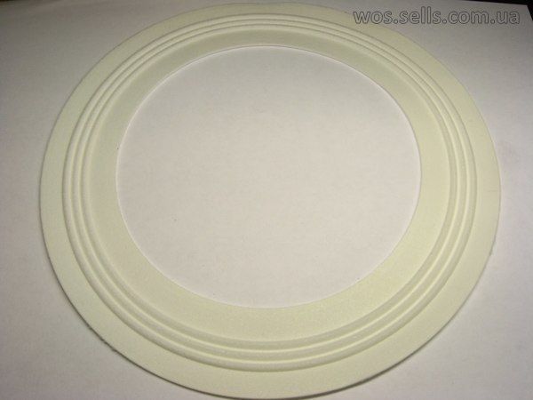

В этом с Вами согласен , есть пары 10гдш и 4гд35, 10гдш лучше , но как я и говорил подвесы на них проблема найти , местные кулибины обычно клеят подвес от 35гдн 1-4 полуволной вниз , но это конкретный колхоз, вот и призадумался по поводу покупки этих агрегатов, у меня к стати 10гдш 1М-4 что за завод выпускал с этим буквенным индексом ??
В Украине подвесы на 10ГДШ стОят 0,9$ (25 гривень)
если надо много - можно и заморочиться с пересылкой...
