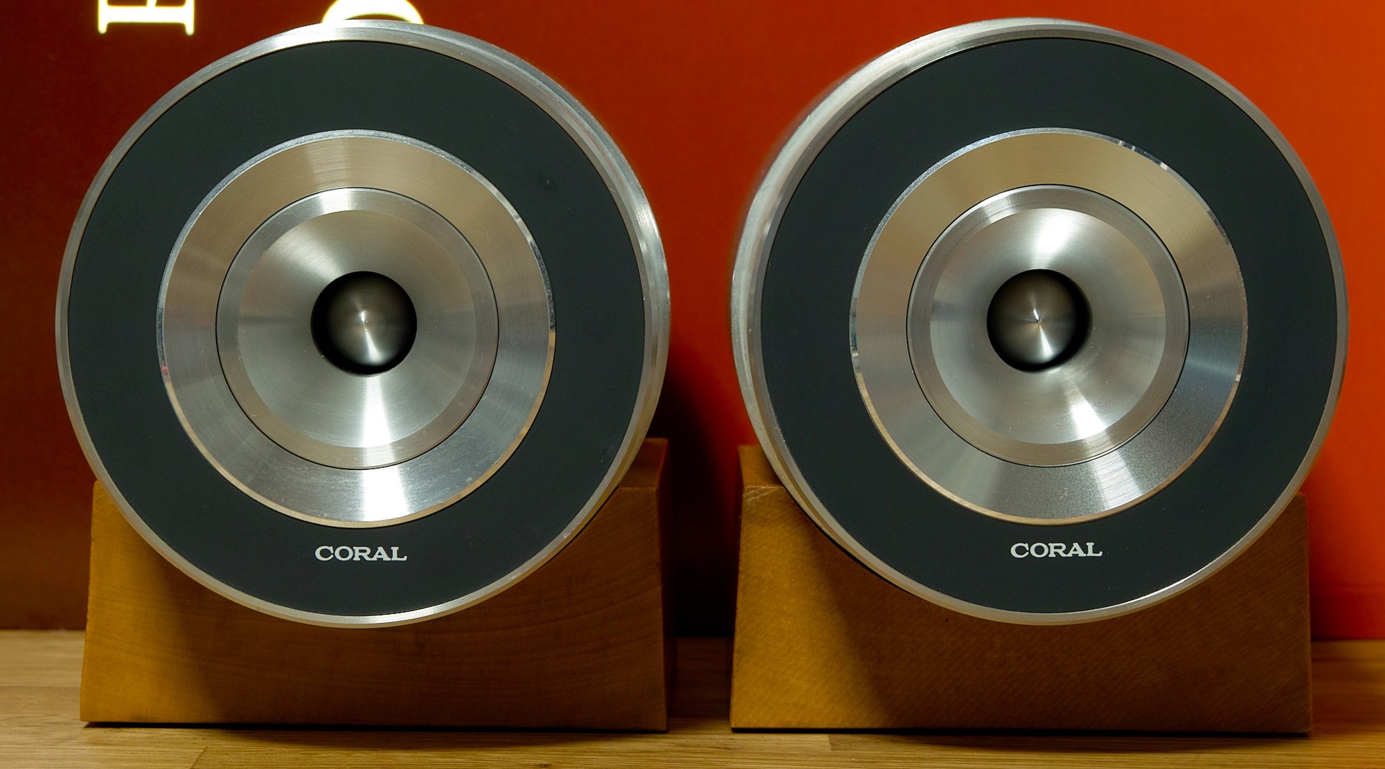

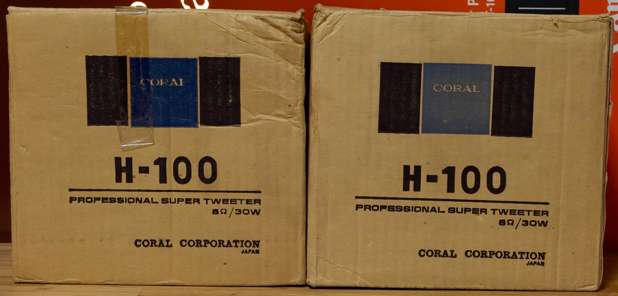

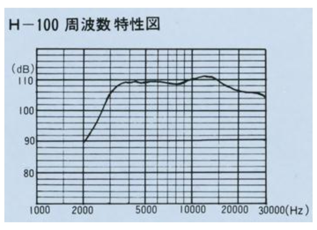

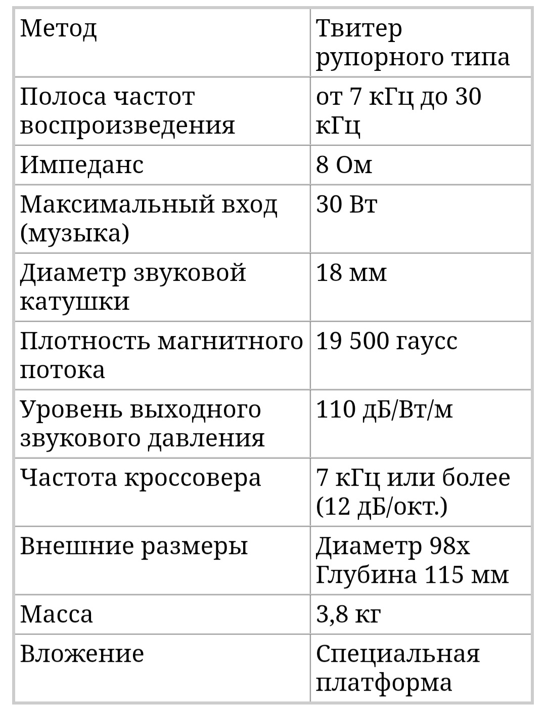

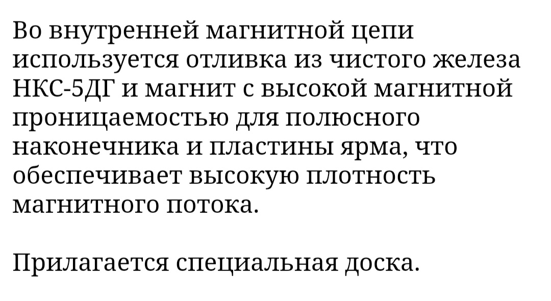

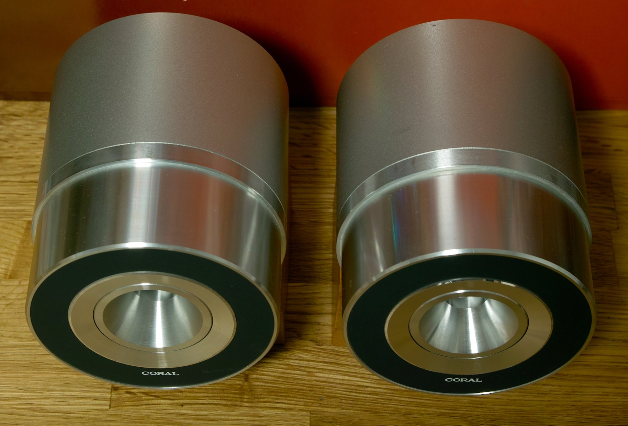

Рупорны твитер высокого класса .
Диаметр почти 100 мм и вес 3.8 Кг впечатляют.
Некоторые считают ету модель одной из лучших когда либо изготовленных среди рупорных твитеров.
Звук также впечатляет, хрустально чисты практически лишён металического звона ,-присуще таким моделям как фостех Т 500
Имеет хорошую направленность и ровную ачх ,прекрасный импульс.
Очень достойны представитель винтажа.

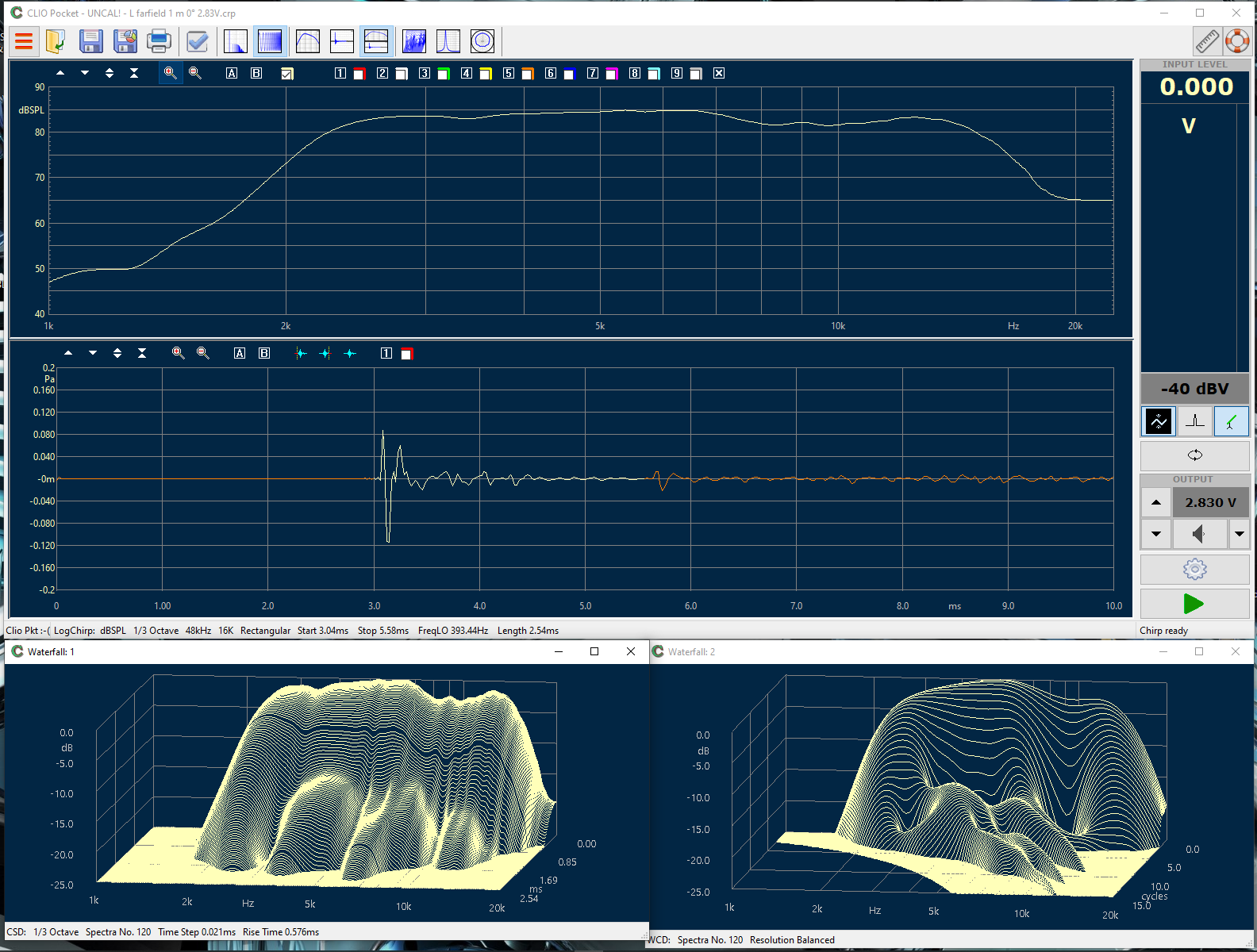

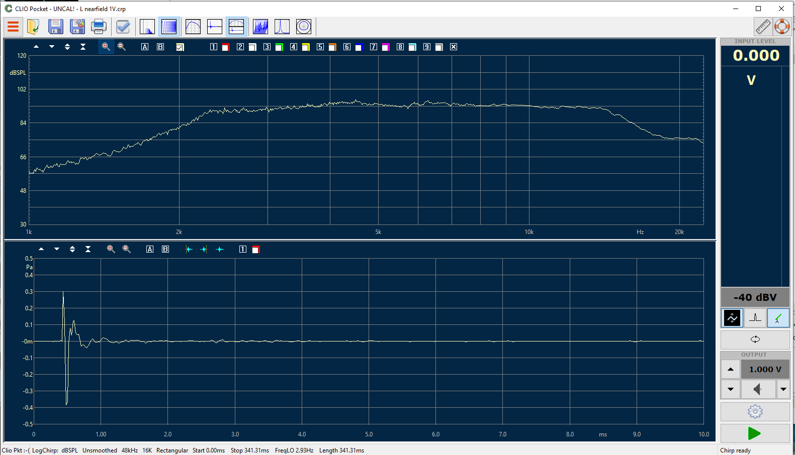

В ближнем поле без сглаживания
С 1 метра 2.83В, сглаживание 1/3 , csd и wcd спектры.

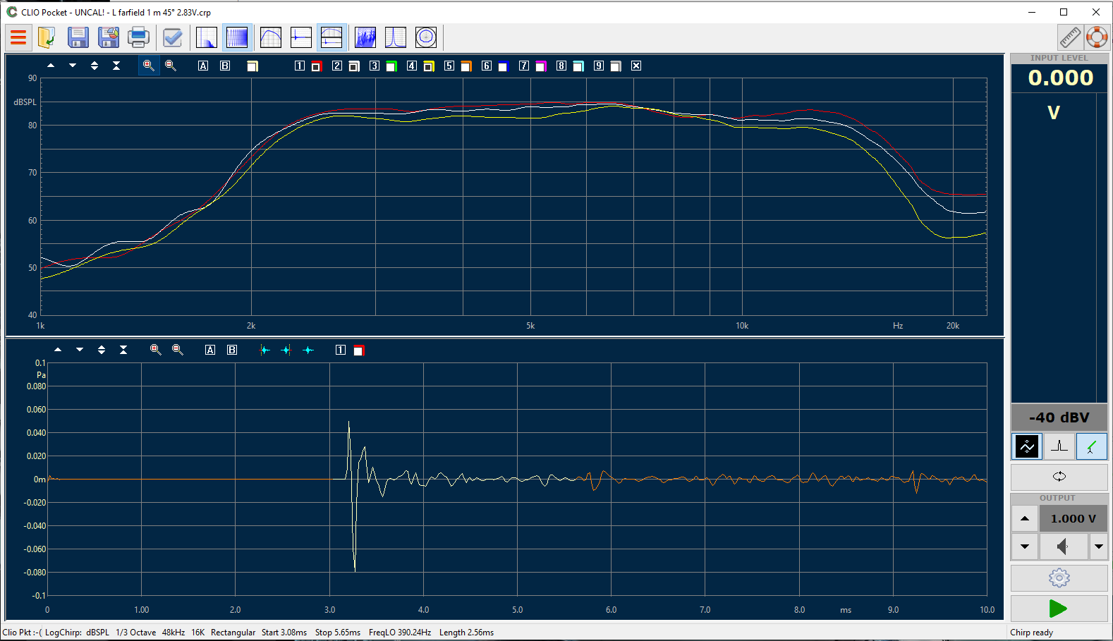

Направленность, 15, 30, 45 градусов.

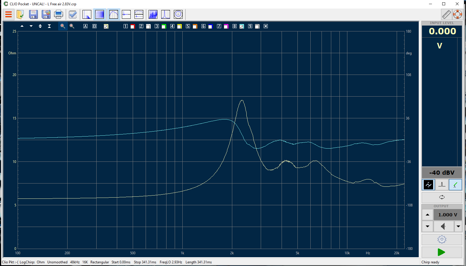

Импеданс и фаза.

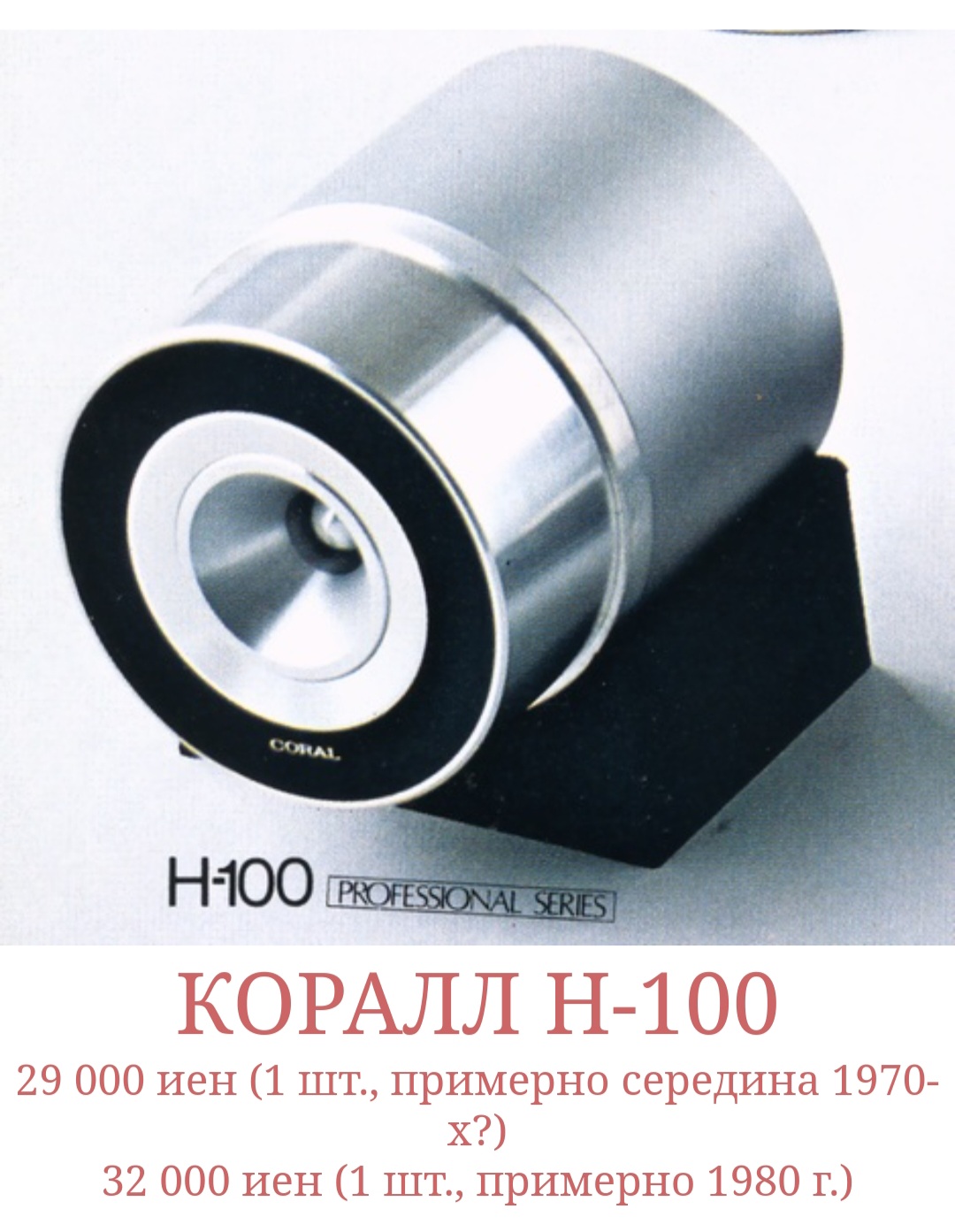

Для коллекции, под стекло. в витрину, пойдет.
Есть и история красивая. Как раз для училкоподобной экскурсоводши в толстых роговых очках, с тяжелой дубовой указкой, и стальным блеском в глазах.
Представляю себе мехнагрузку на ту хлипкую тонкую мембрану, для тяжелой работы на рупор.
Хорошо хоть ума хватило органичить полосу, разрешив работу с 7 кГц, а не с двух.
Хотя с теми фильтрами, что там привыкли ставить...
Удивитесь но ета пишалка годится не только для витринны.
И красивая история настолько красивая что китайцы делают подделки етой моделли. Видел ещё перемаркированные визатонны которые пытались продать как H - 100.
Кстати ети штучки уехали в Германию несколько лет назад к человеку у которого своя контора оч дорогой кастомной акустики . Продал в течений 3 дней за 1450 eu .
Состояние было топовое с замерами.
Немцы их ценят а ето о чём то да говорит.
Увы в хорошем состояний найти ети штучки оч сложно .
Так что я не стал бы на них смотреть с высока.
Антиквариат. Цены тоже антикварные.

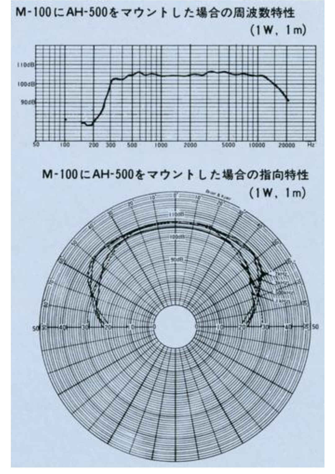

П.с
к ним в комплект шли компрессионые Coral M-100
