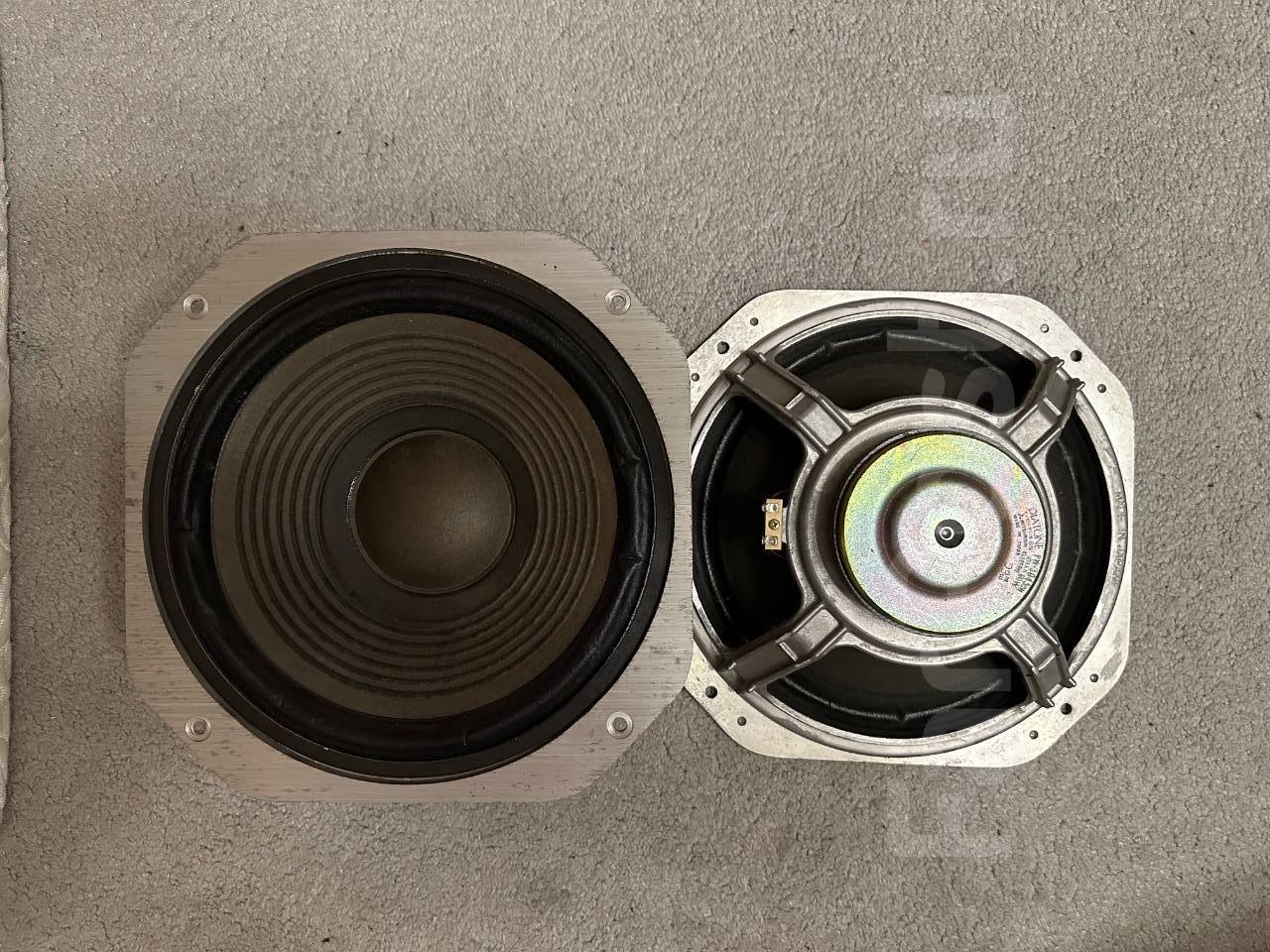

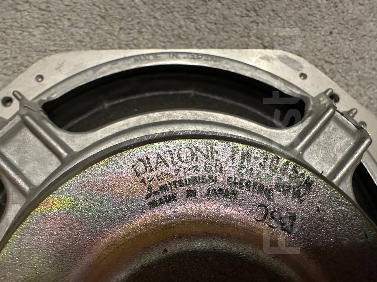

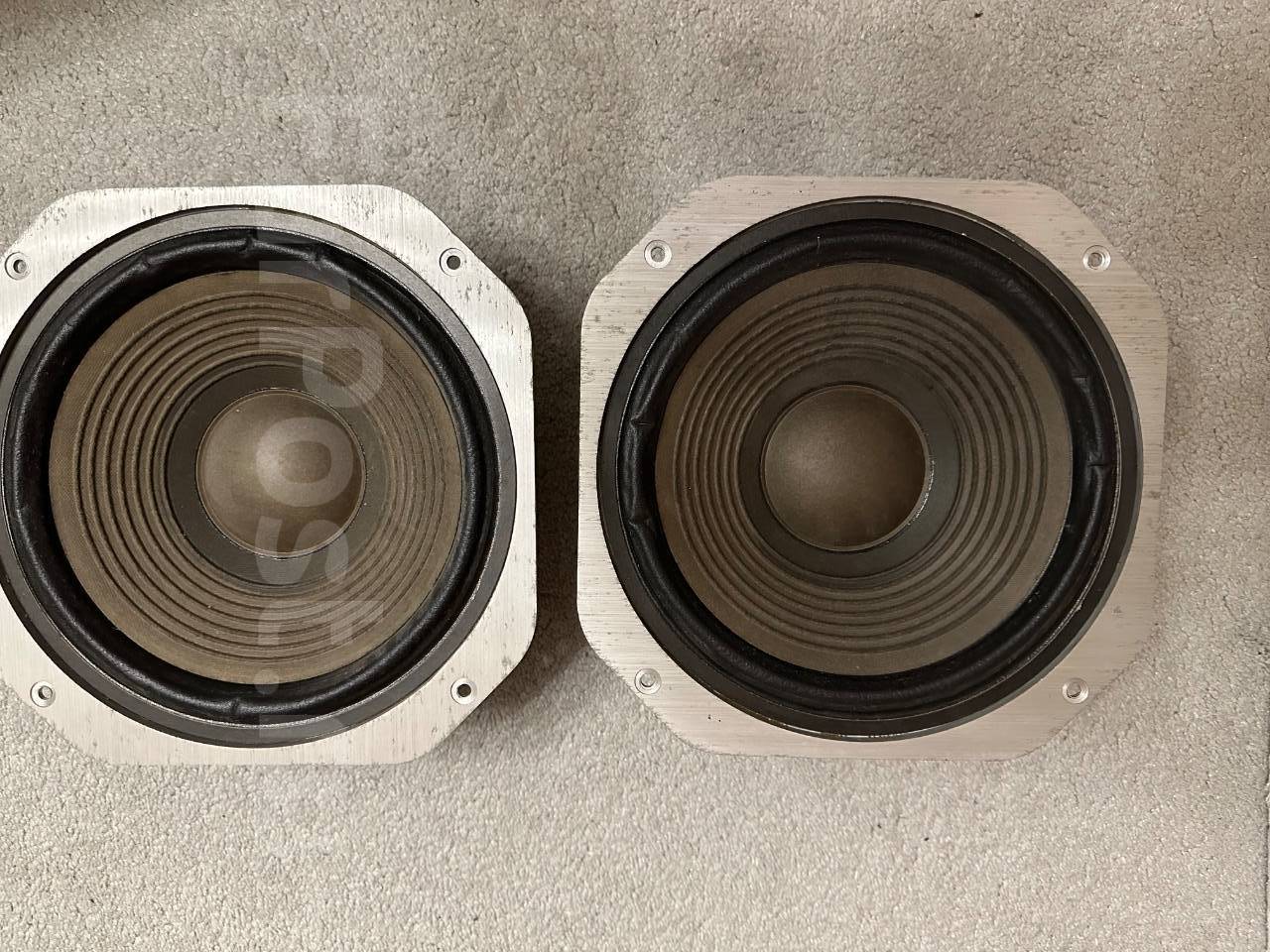

В начале февраля увидел на ФарПосте Владивостока 12" НЧ динамики

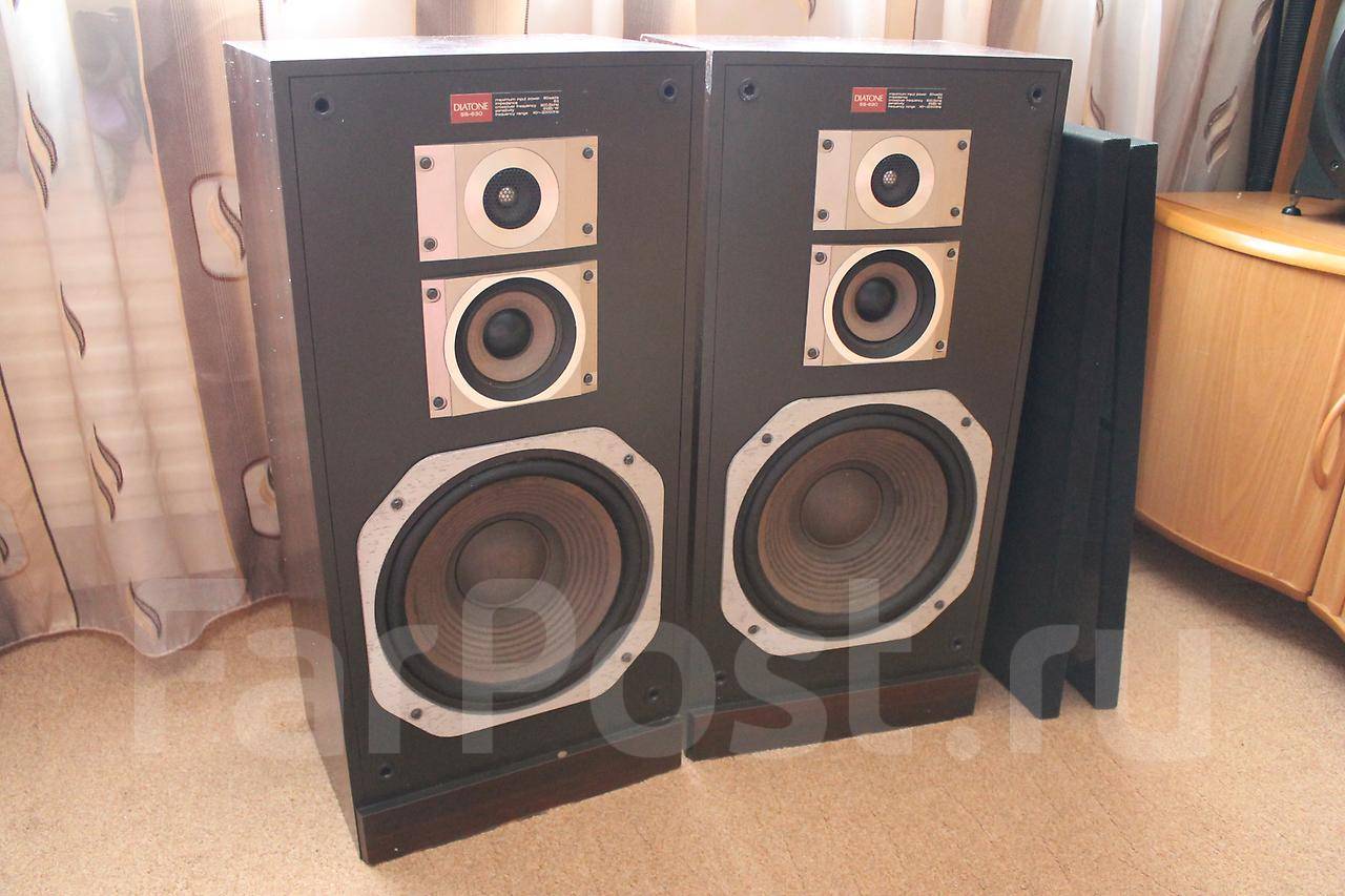

В объявлении было указано, что эти НЧ динамики сняты с акустики: "Diatone SS-630"
Нашёл в сети её данные:
воспроизведение полоса частот 40~20000 Гц
номинальный импеданс 6 Ом
номинальный вход 20 Вт
максимальная входная мощность 60 Вт
размер высота 75 см, ширина 36,5 см глубина 27 см
Где-то мелькало, что частота раздела НЧ/СЧ 800 Герц.

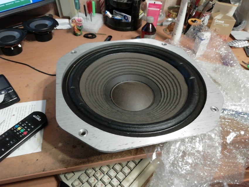

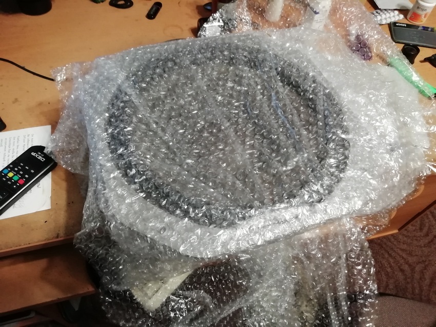

Размеры ЗЯ для этого динамика и частота раздела меня устроили и динамики я купил. Вчера получил.

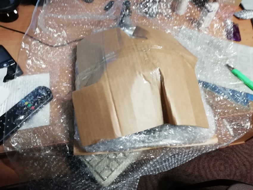

Упаковали как и было обещано, как бы и не плохо.
Самодельная картонная коробка, по факту с двойным слоем
В ней две, тоже картонные коробки от динамиков "НОЭМА"
И уже в них, каждый из динамиков замотанный в пупырку
А под ней ещё в картонные прокладки как со стороны МС, так и с морды. И ещё в один слой пупырки
В общем и целом, динамики были в целости и сохранности.

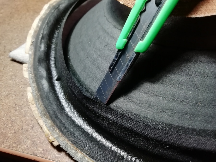

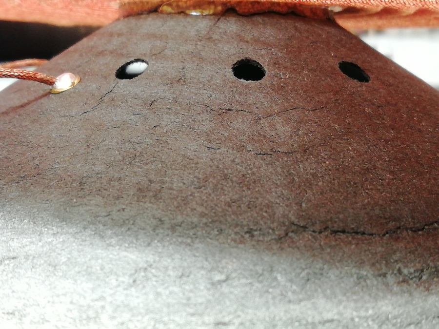

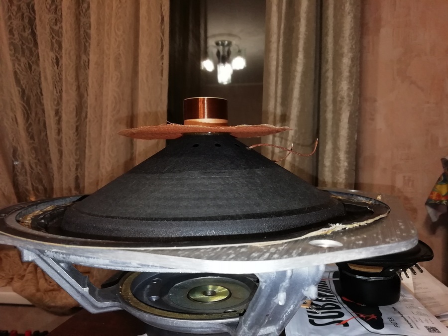

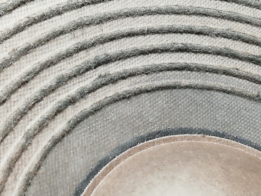

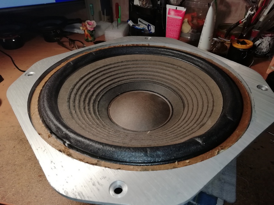

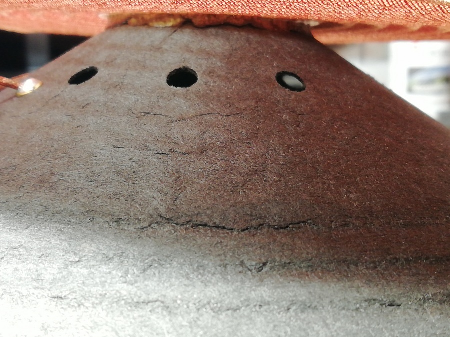

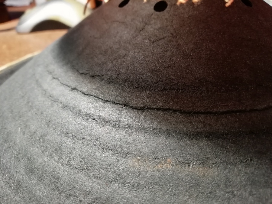

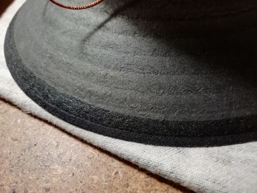

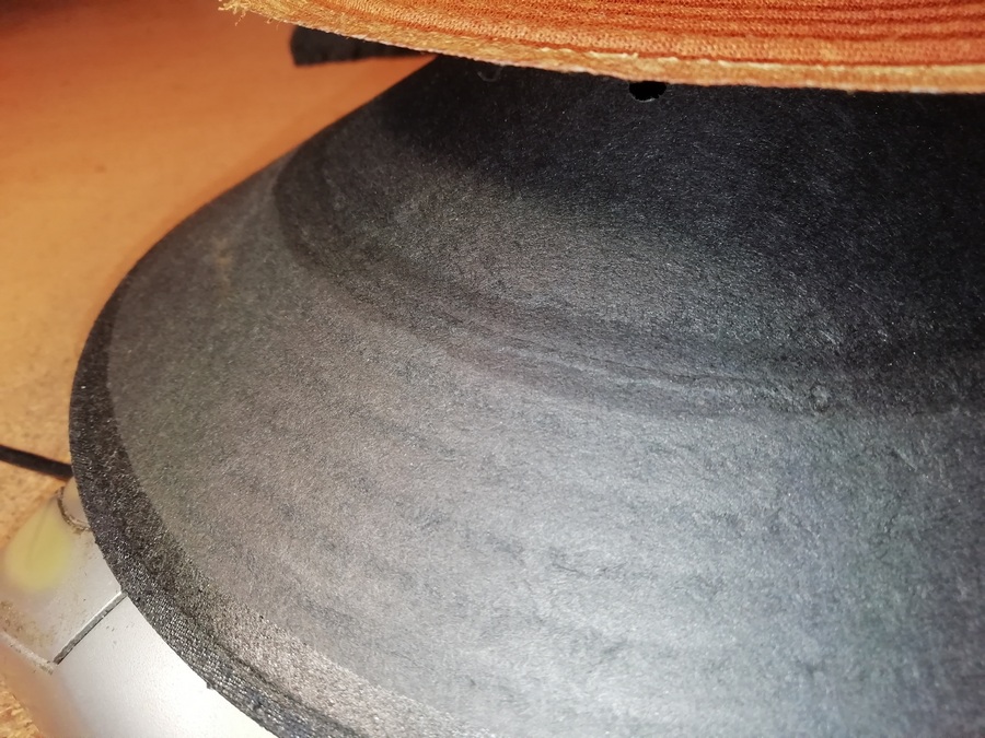

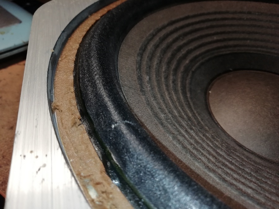

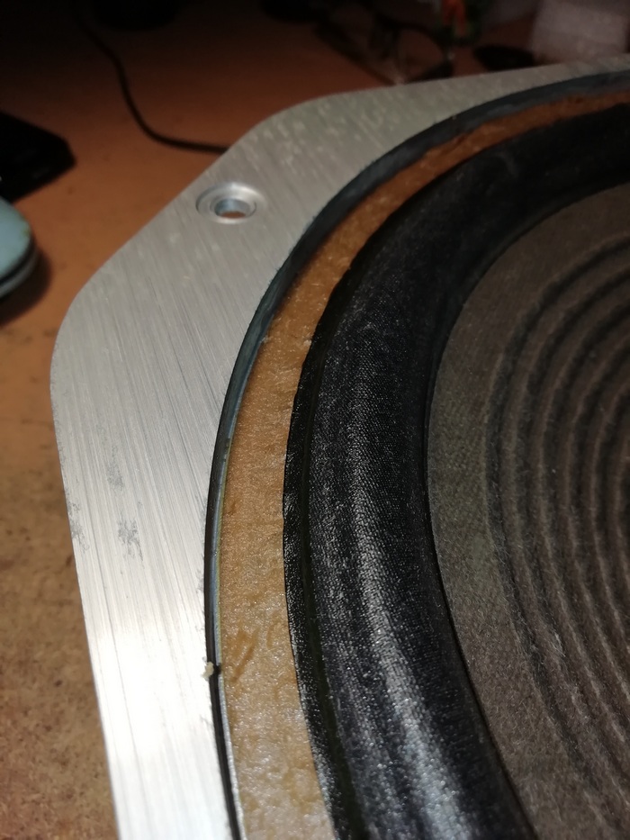

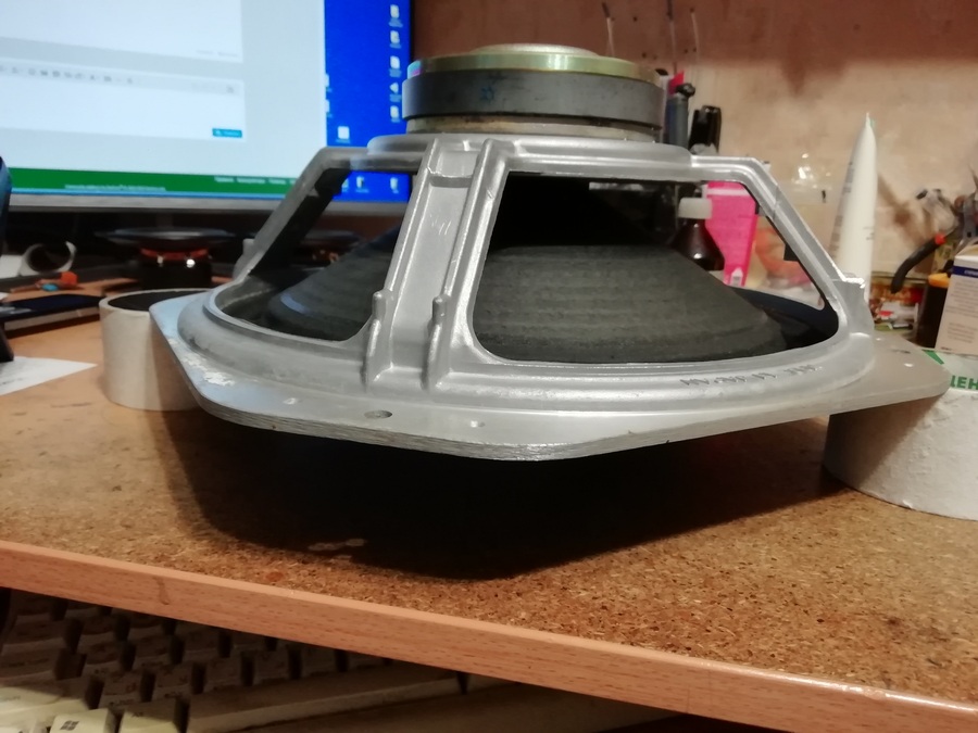

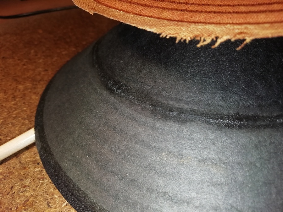

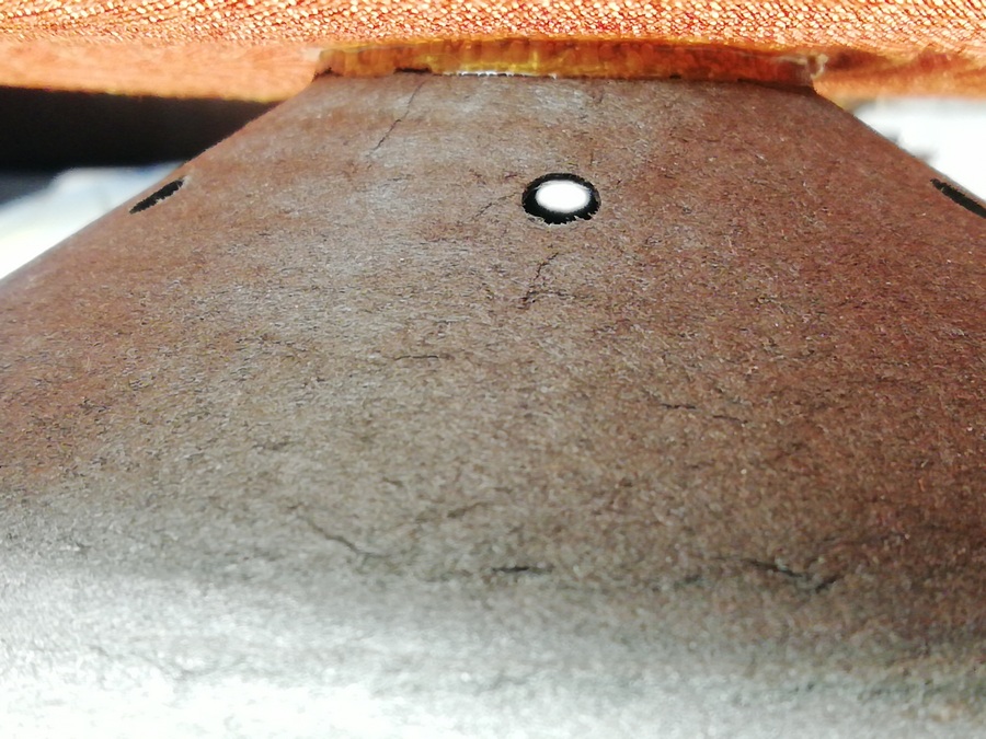

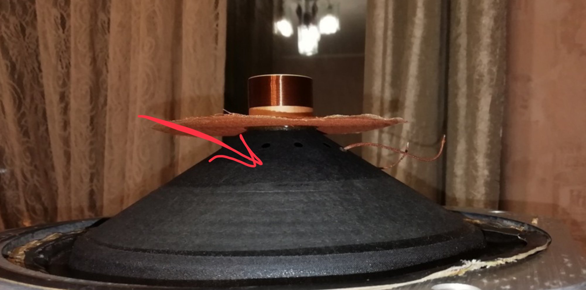

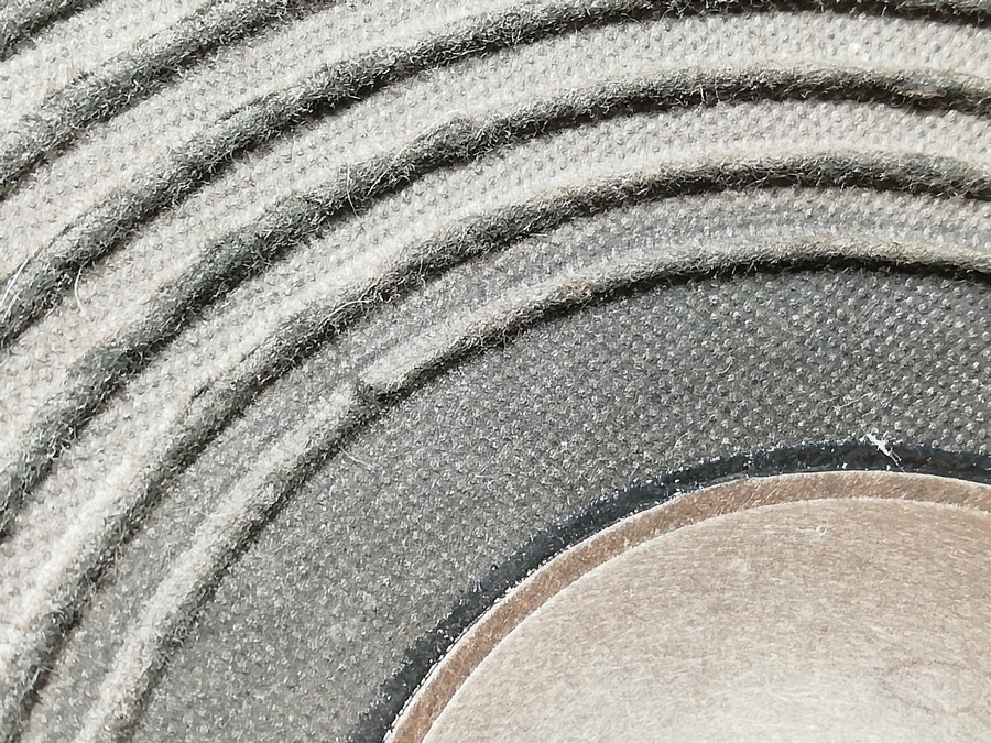

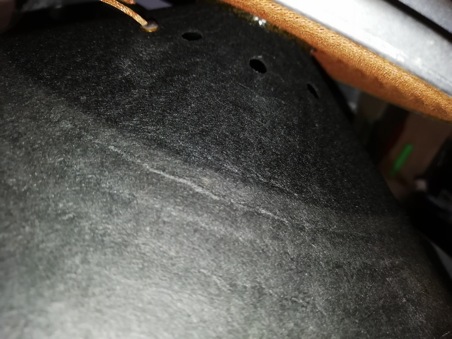

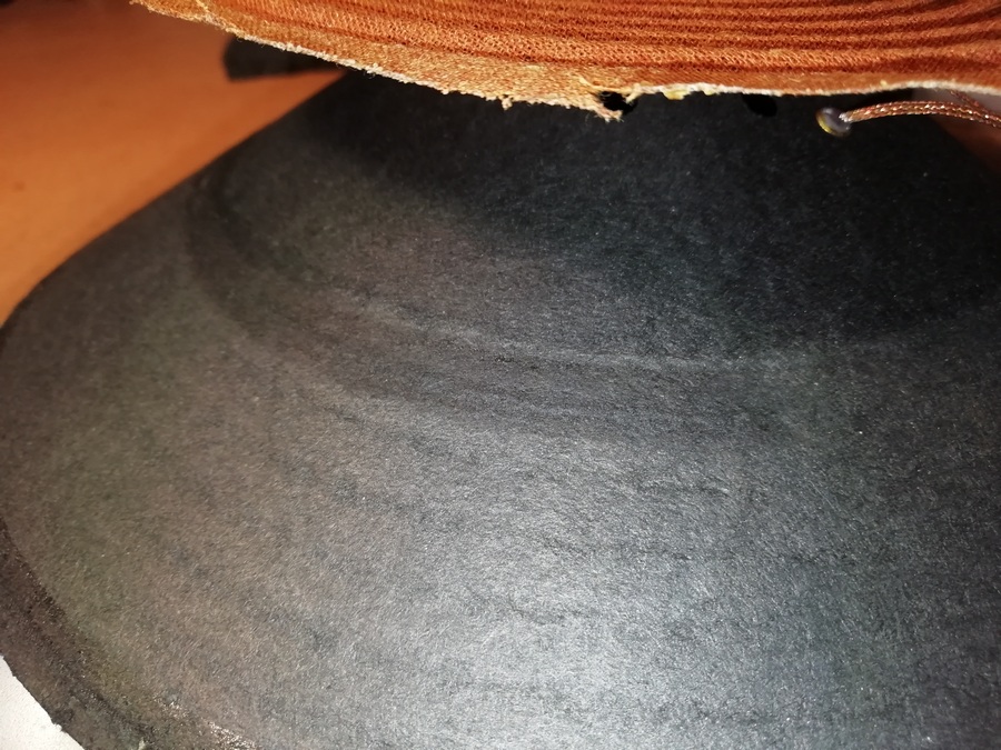

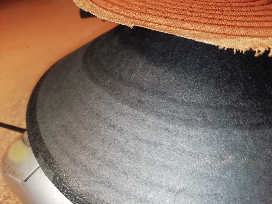

Литьё без сучка и задоринки. Диффузор бумага с антидифракционными кольцами. Под колпаком несколько (не считал) вентиляционных отверстий

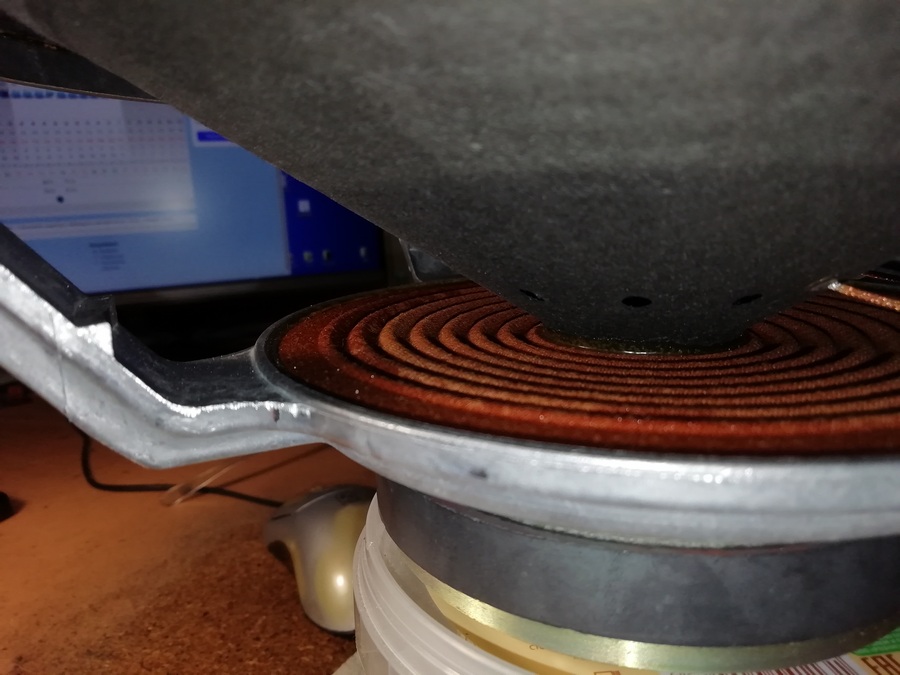

ЦШ слегка просажена благодаря деформации подвеса
Сей факт не так и страшен. Временем внешний вид диффузора траченый конечно. Но взгляд греет, как греют ноги вязаные, старые, но ещё целые носки. Т.е. уже создаёт тепло и уют в душе и сердце....

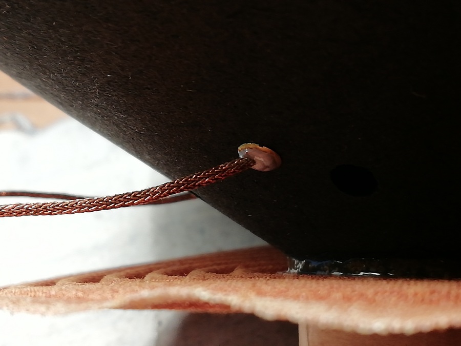

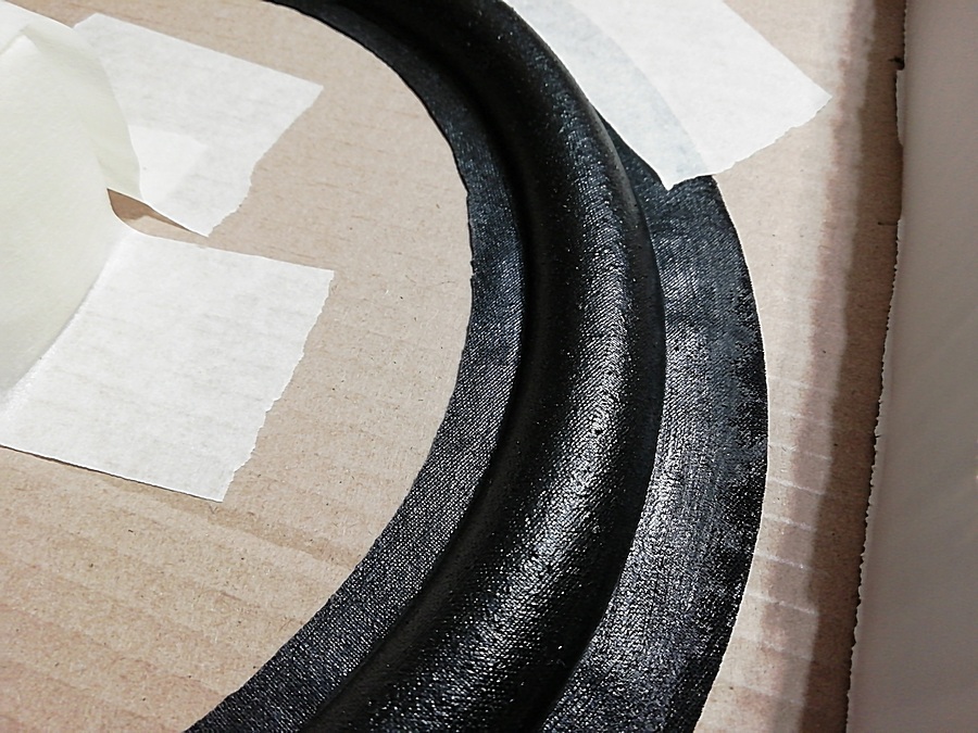

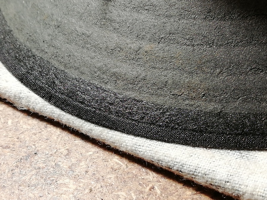

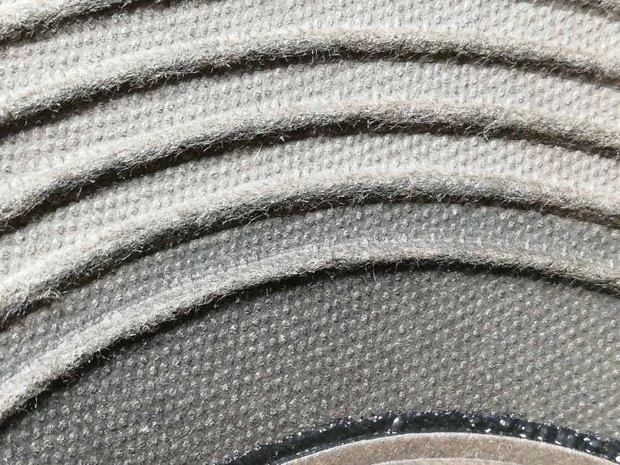

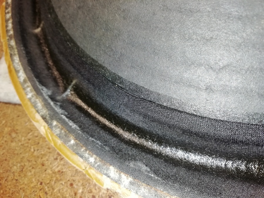

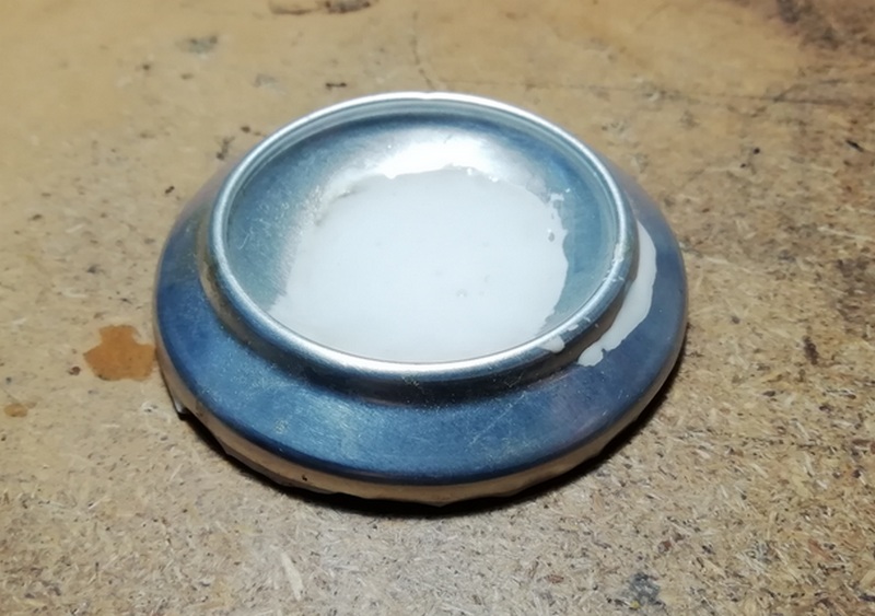

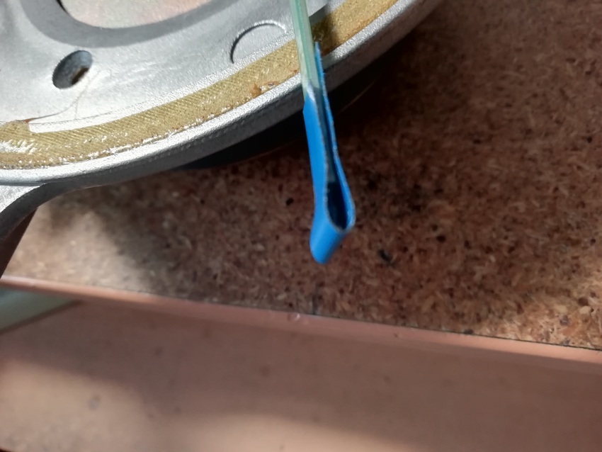

Подвес с фирменной диатоновской проблемой. Тканевый полутор с задубевшей до состояния пластика пропиткой. Это было ожидаемо и не отходя от кассы начал разборку этих динамиков.

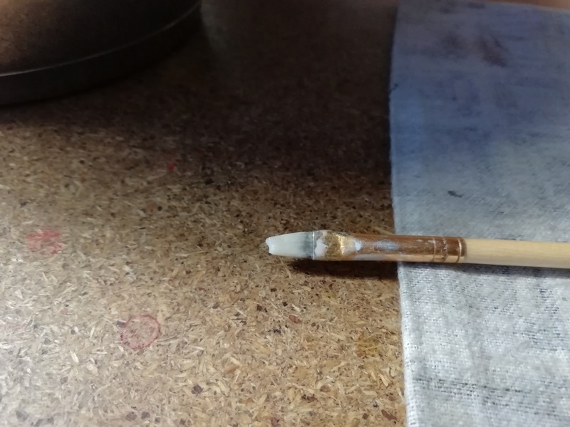

Бумажные кольца прикрывающие наружный воротник подвеса при разборке пришли в негодность. Верней одно. Динамики разбирались при помощи великого растворителя - раствора спирт/ацетон. Соотношения которого в зависимости от ситуации варьируются.
ЦШ тоже этим же раствором с чуть большим количеством ацетона.

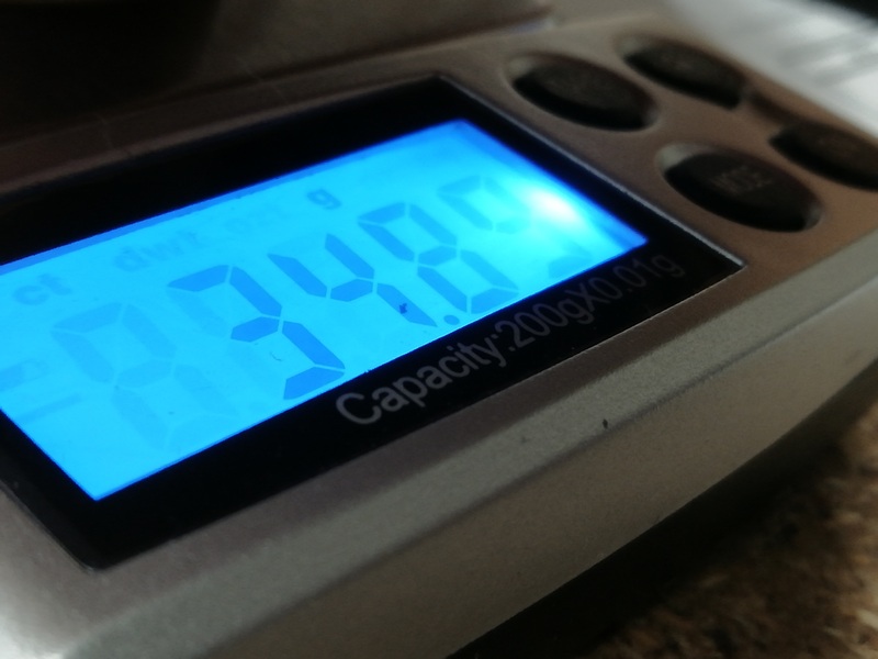

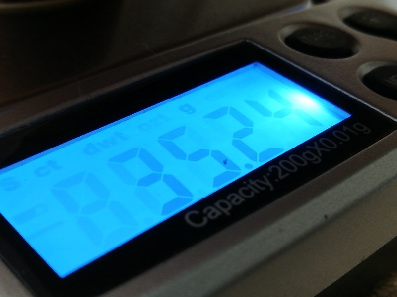

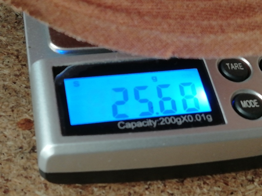

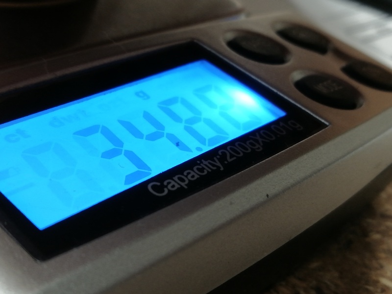

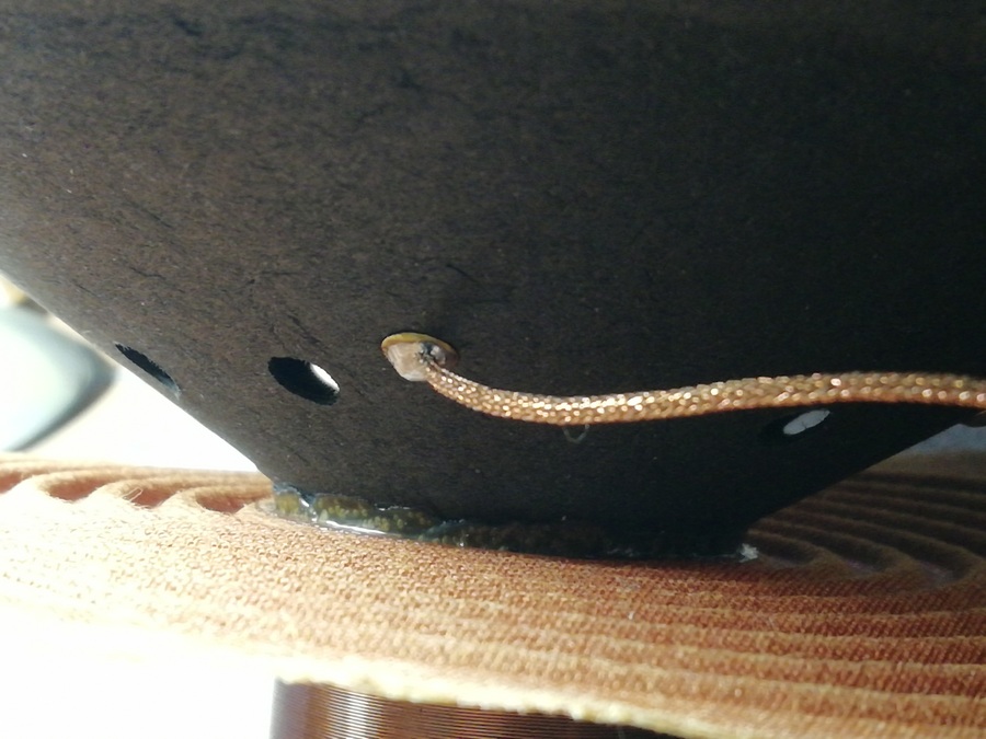

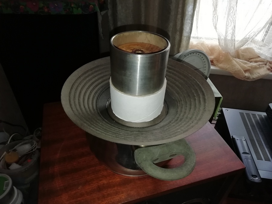

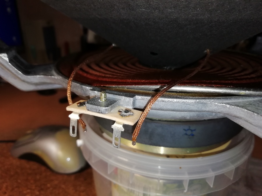

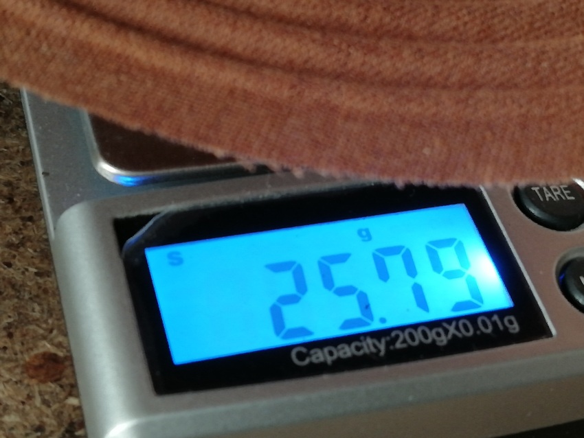

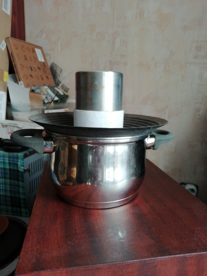

Вес обеих подвижек со всеми остатками

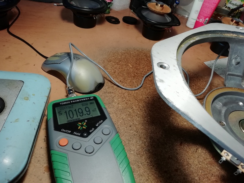

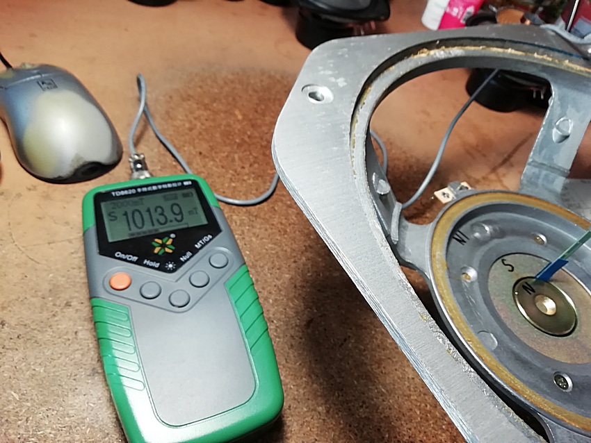

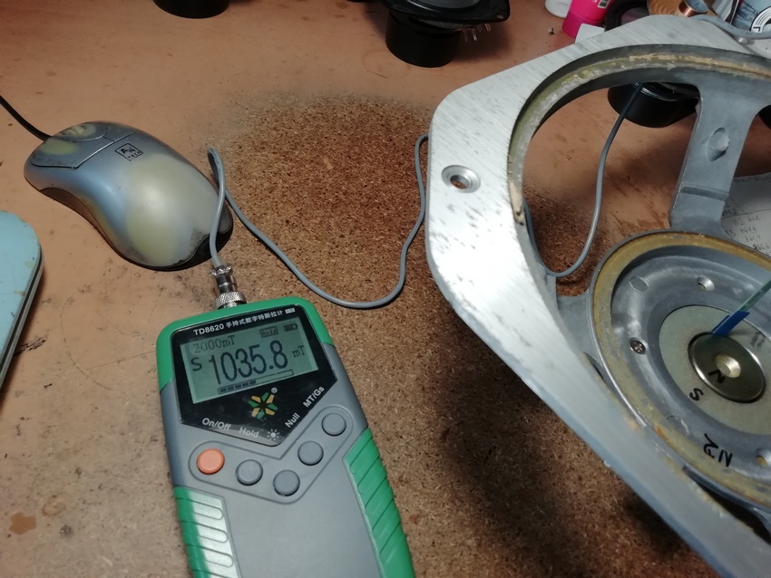

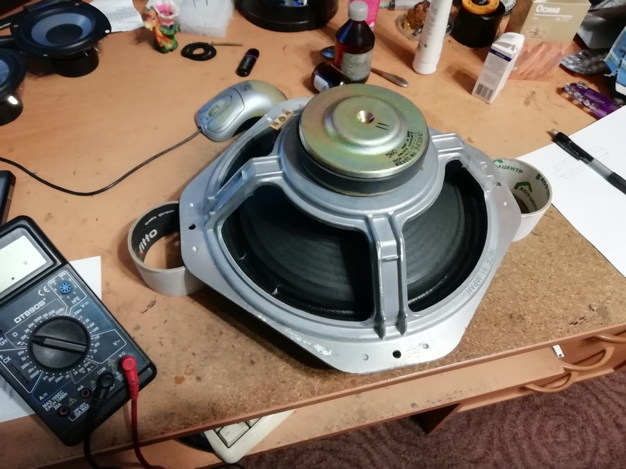

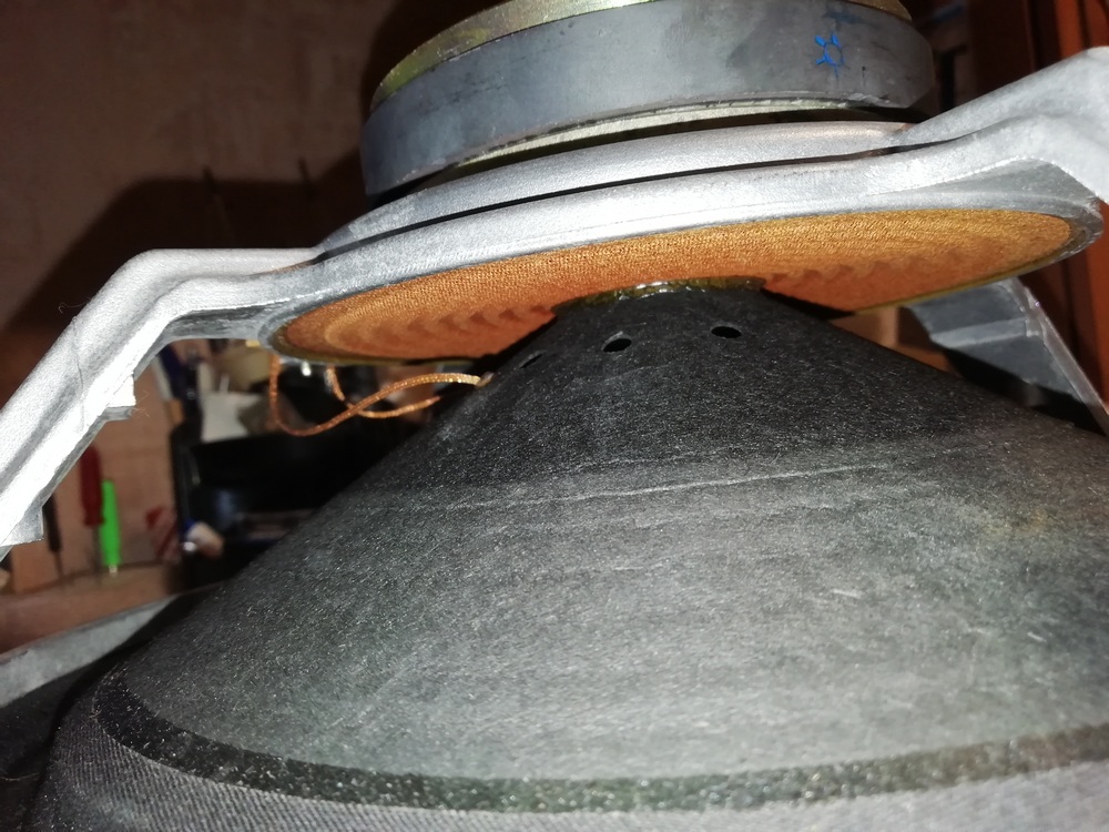

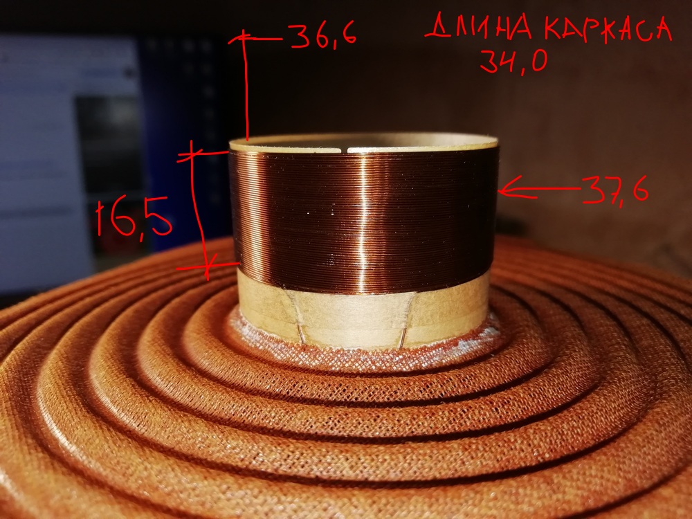

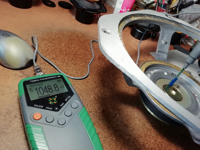

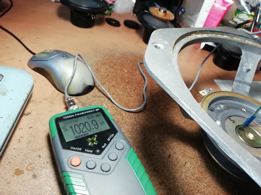

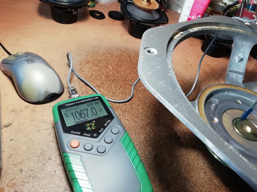

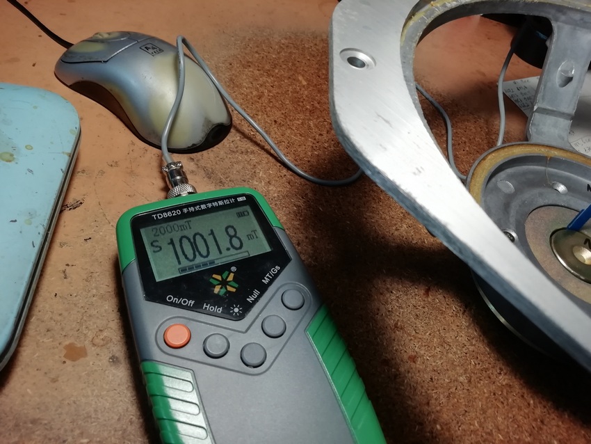

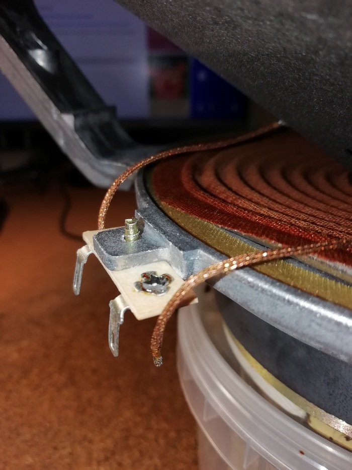

Катушка на бумажном каркасе внутренним диаметром 36,6 мм. Наружный по проводу 37,6 мм. Двуслойная намотка имеет высоту в 16,5 мм. Re обеих равно 5,9 ома. Вся высота каркаса 34,0 мм

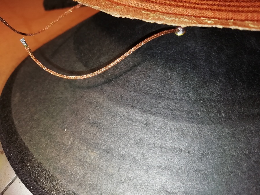

Поводки плетёные и вялые. Состояние отличное.

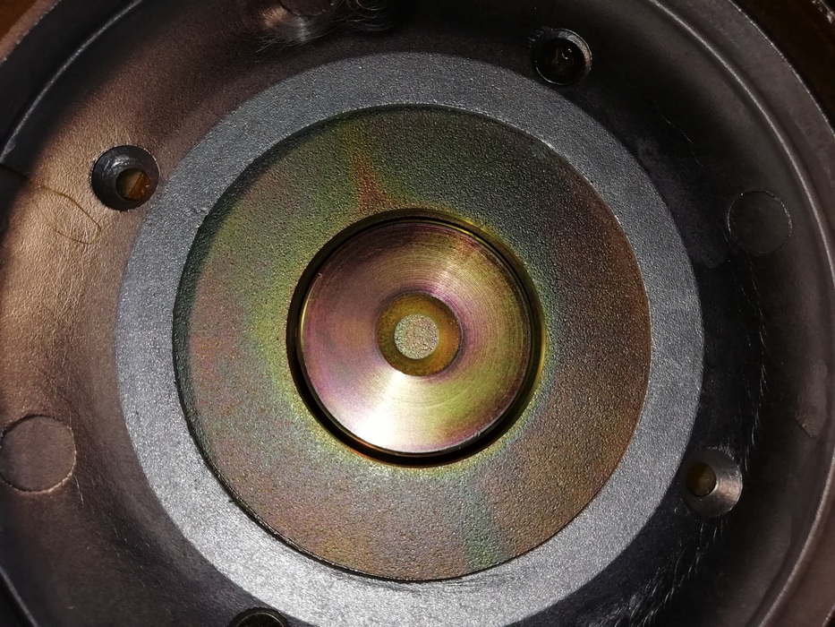

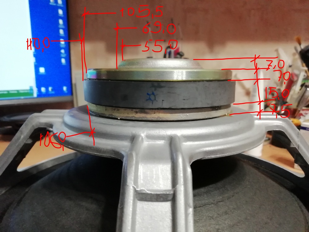

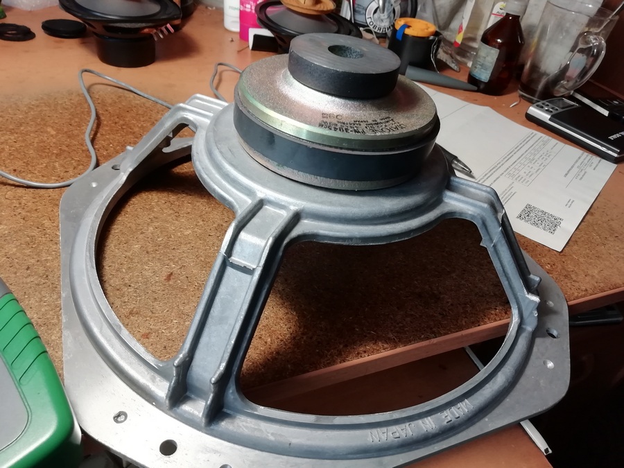

Магнитная система ферритовая.
Наружный фланец с керном точёный и имеет диаметр 105,5 мм при толщине в 7,0 мм. По центру конусная выпуклость наружу с высотой в 7,0 мм и диаметрами 55,0 / 69,0 мм.
Ферритовое кольцо магнита толщиной 15,0 мм и наружным диаметром в 110,0 мм.
Внутренний фланец МС имеет толщину 7,5 мм при наружном диаметре 106,0 мм. Штамповка.
Зазор без изысков
Нет медных колец / колпаков / вставок.
Диффузор тоже без всяких изысков по форме. Простой конус

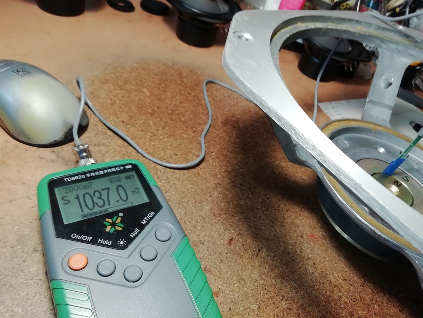

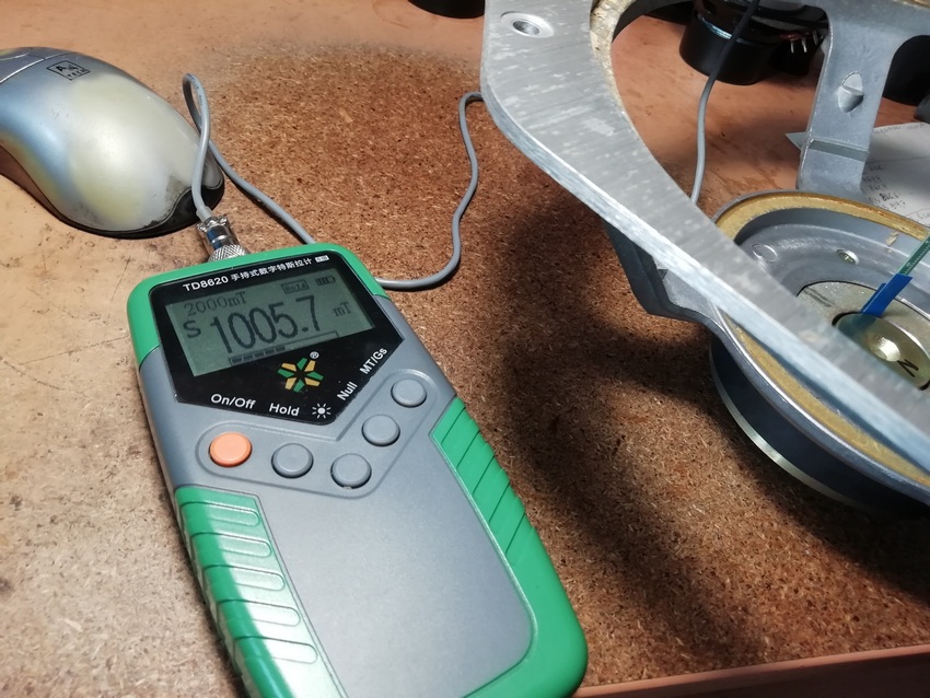

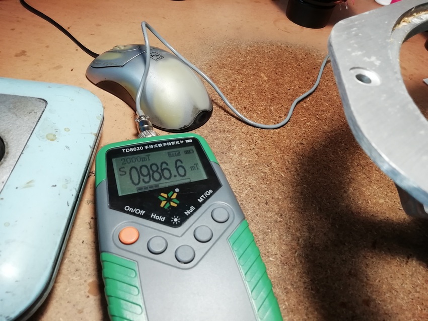

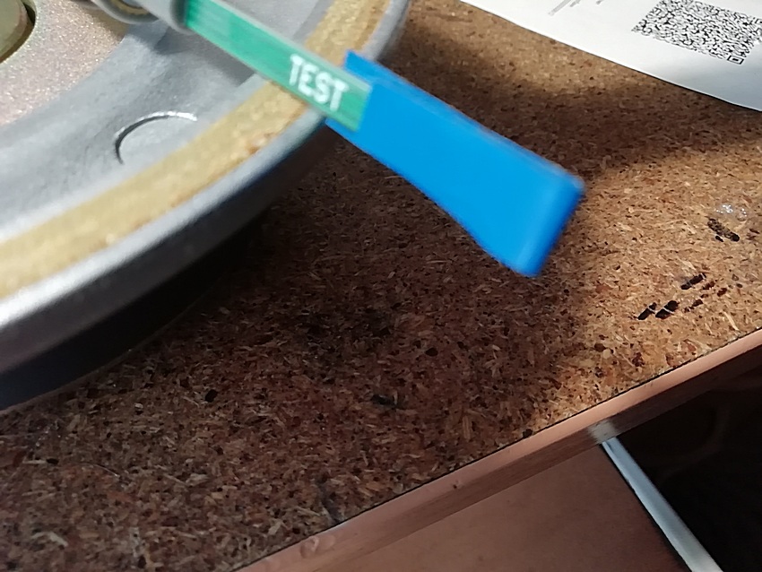

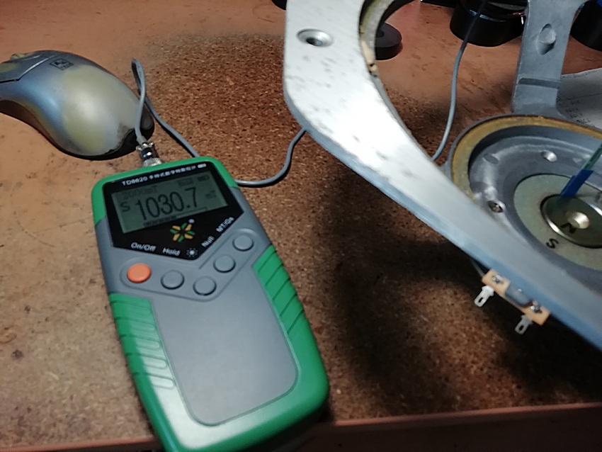

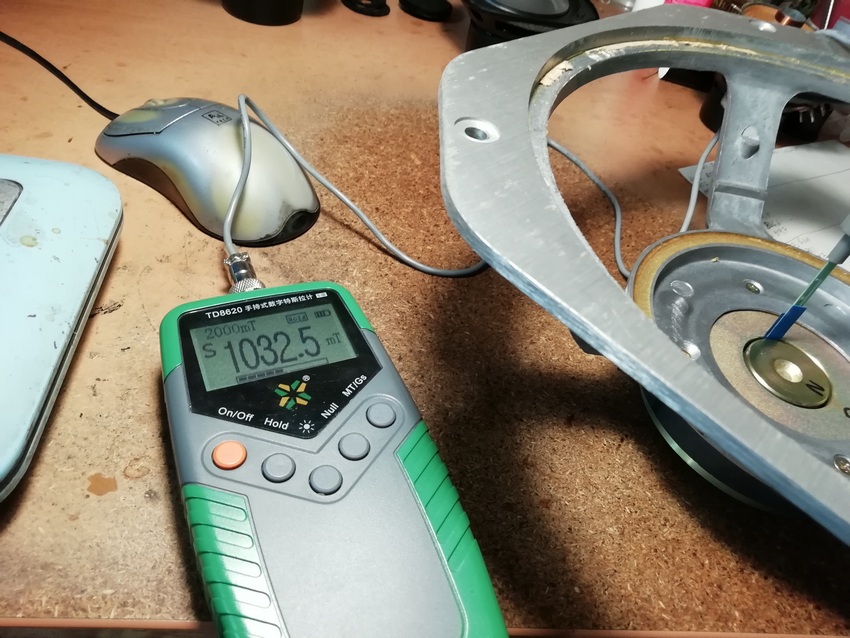

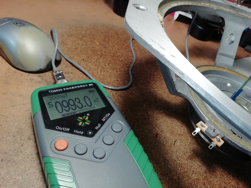

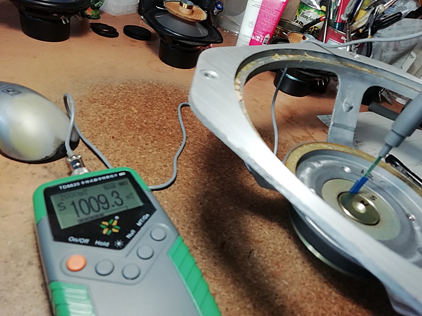

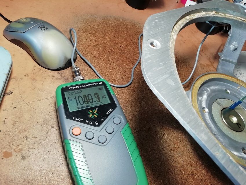

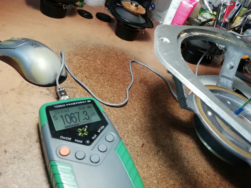

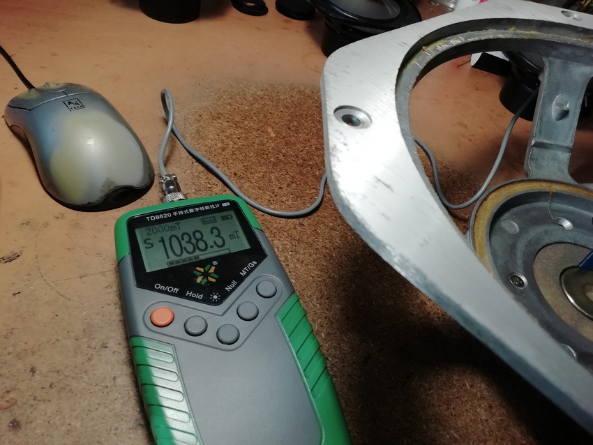

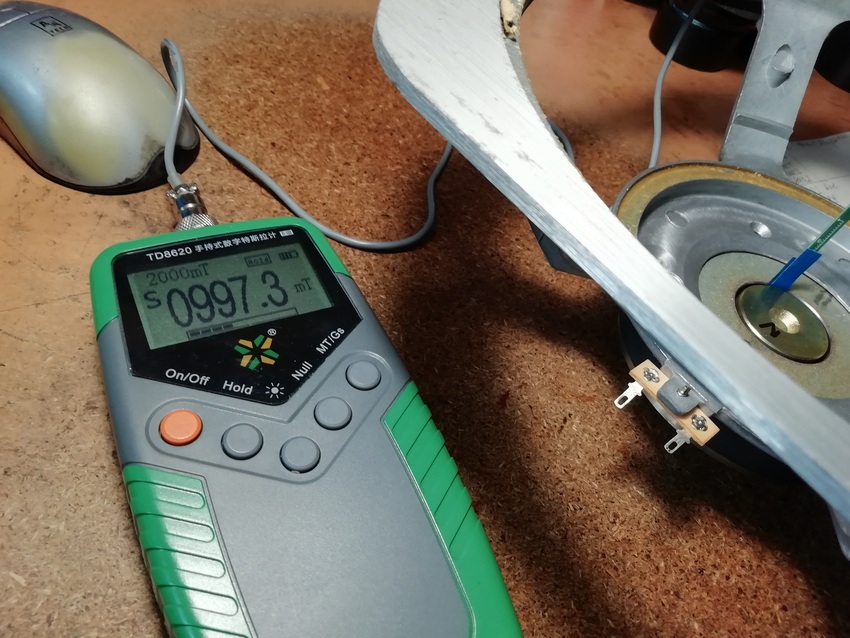

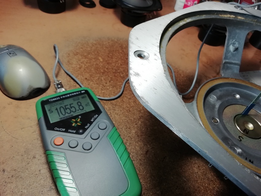

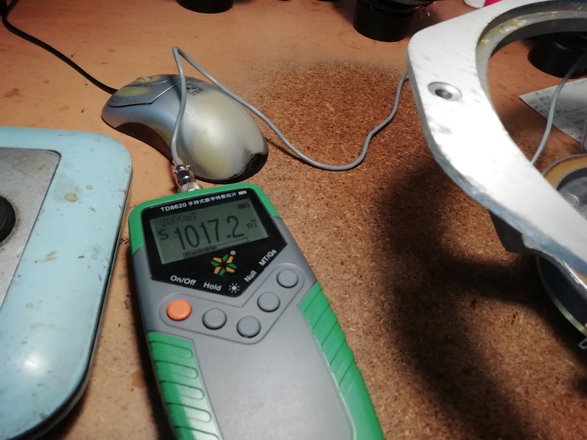

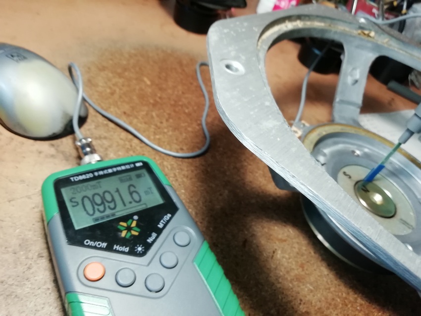

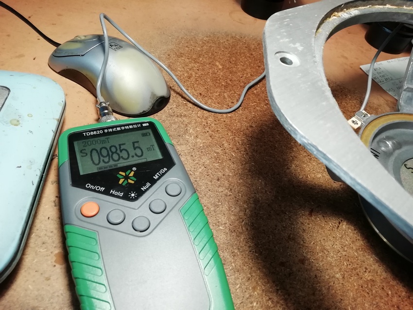

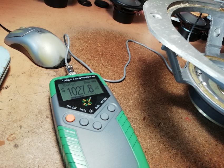

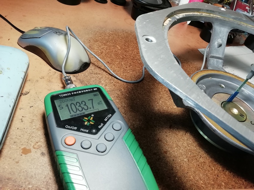

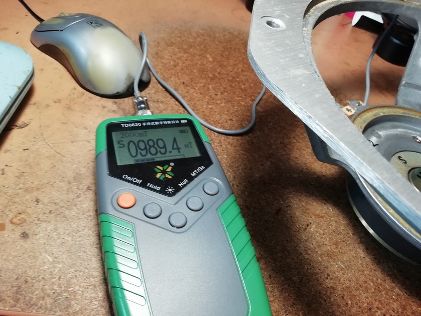

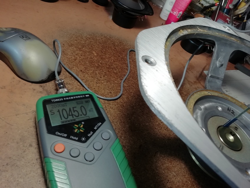

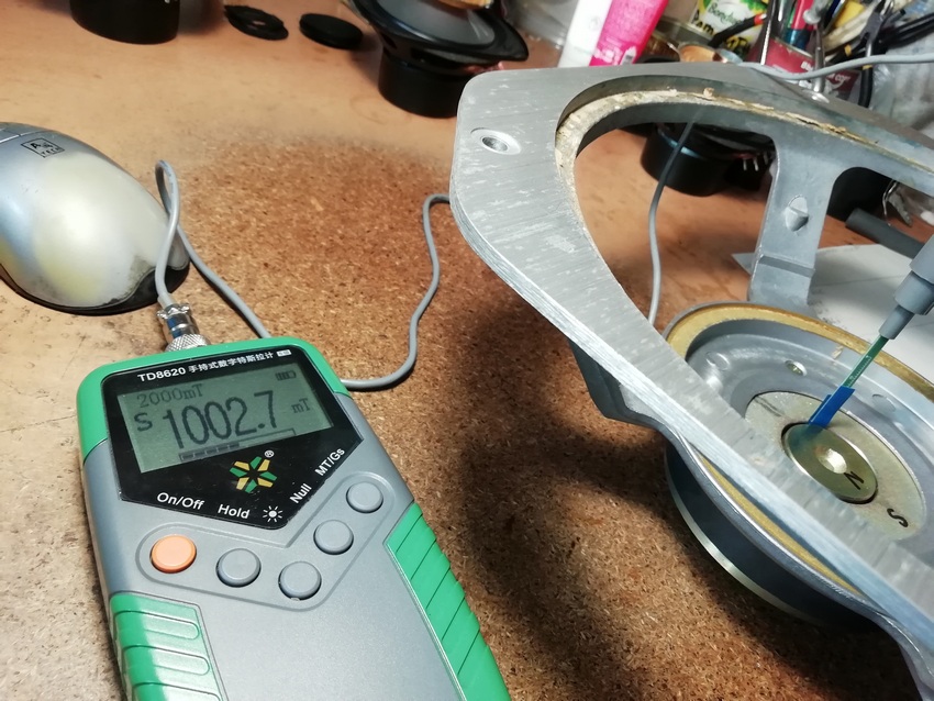

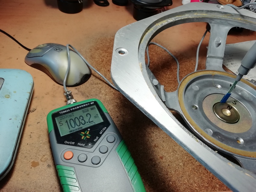

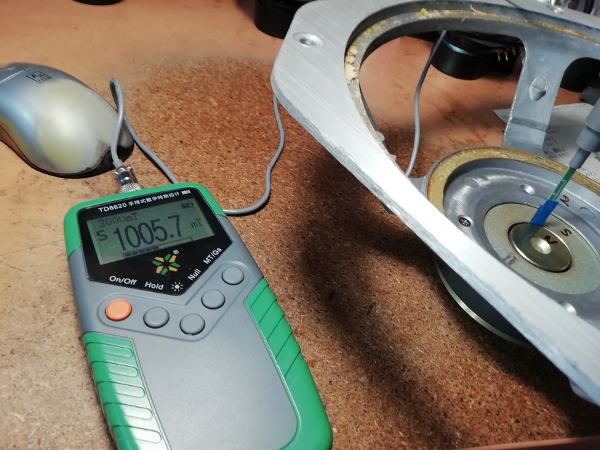

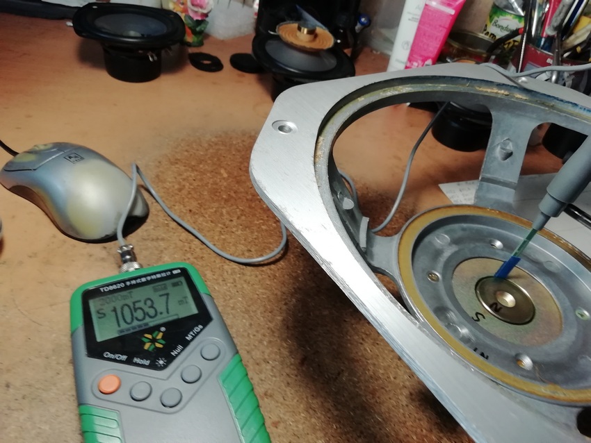

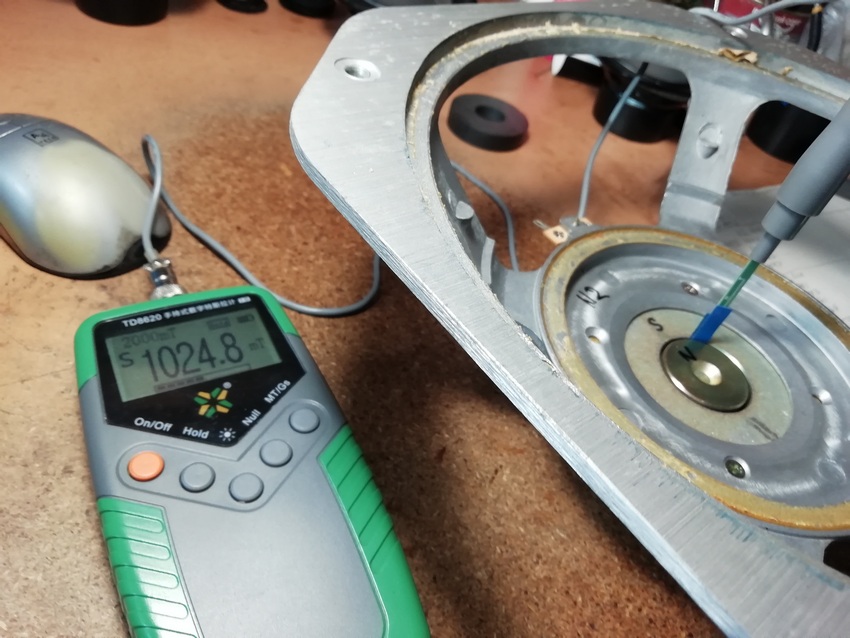

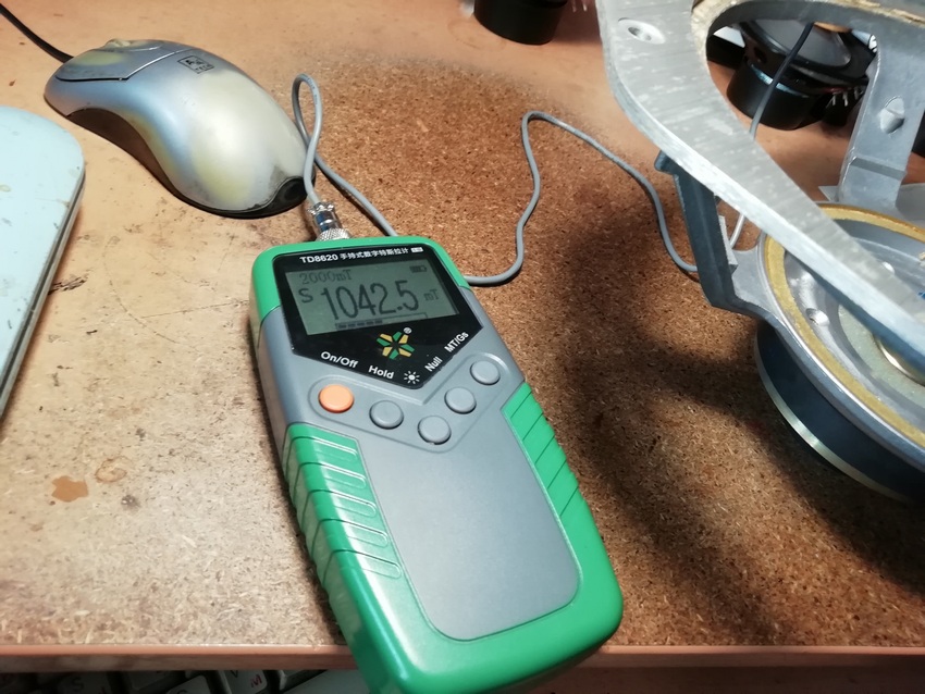

В ближайшее время измерю индукцию зазора.

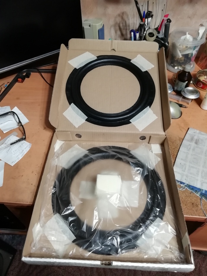

Удалю старый подвес.

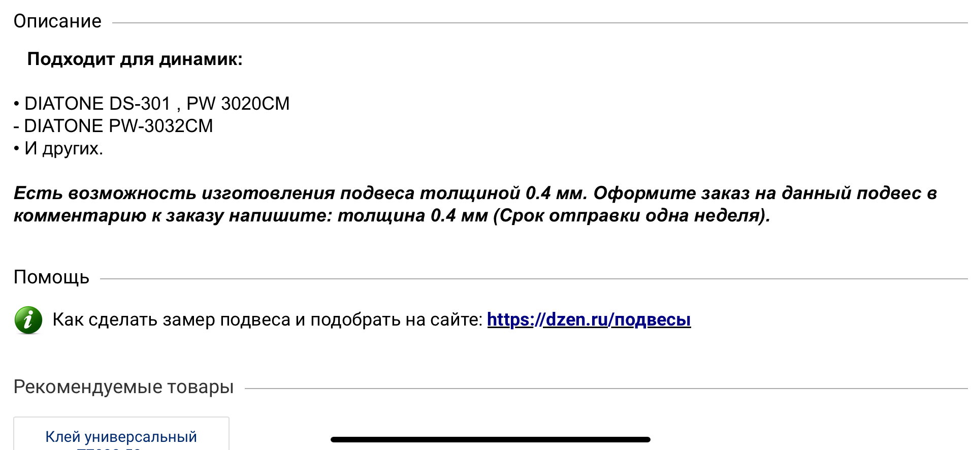

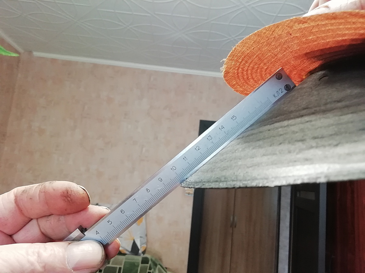

Сниму размеры подвижки / корзины и буду искать подвесы.
