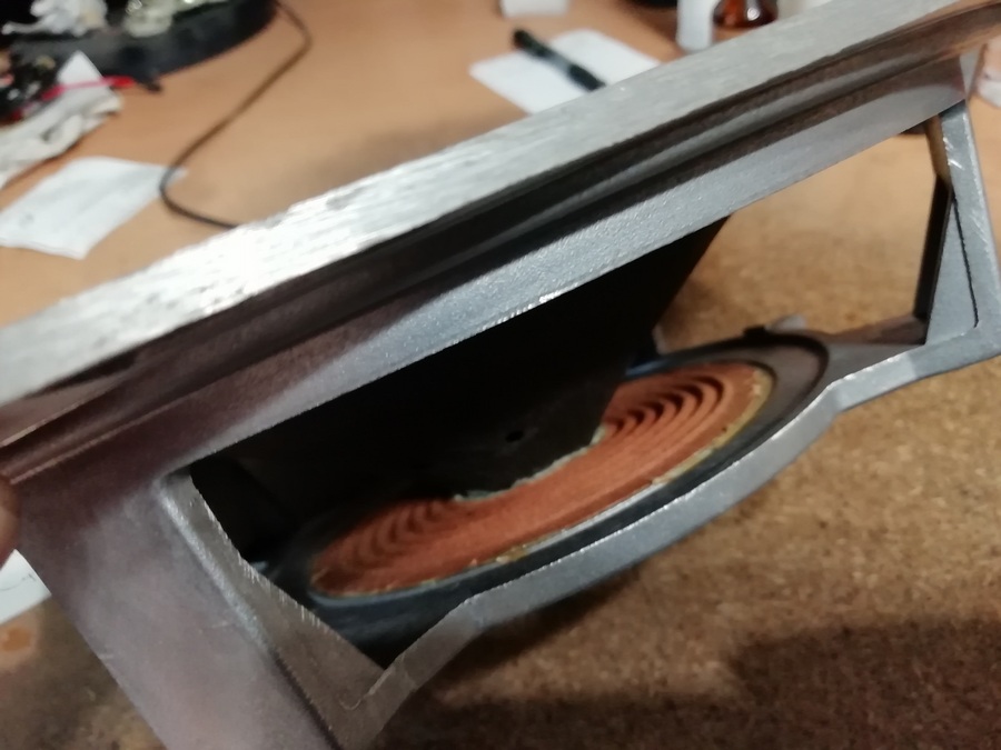

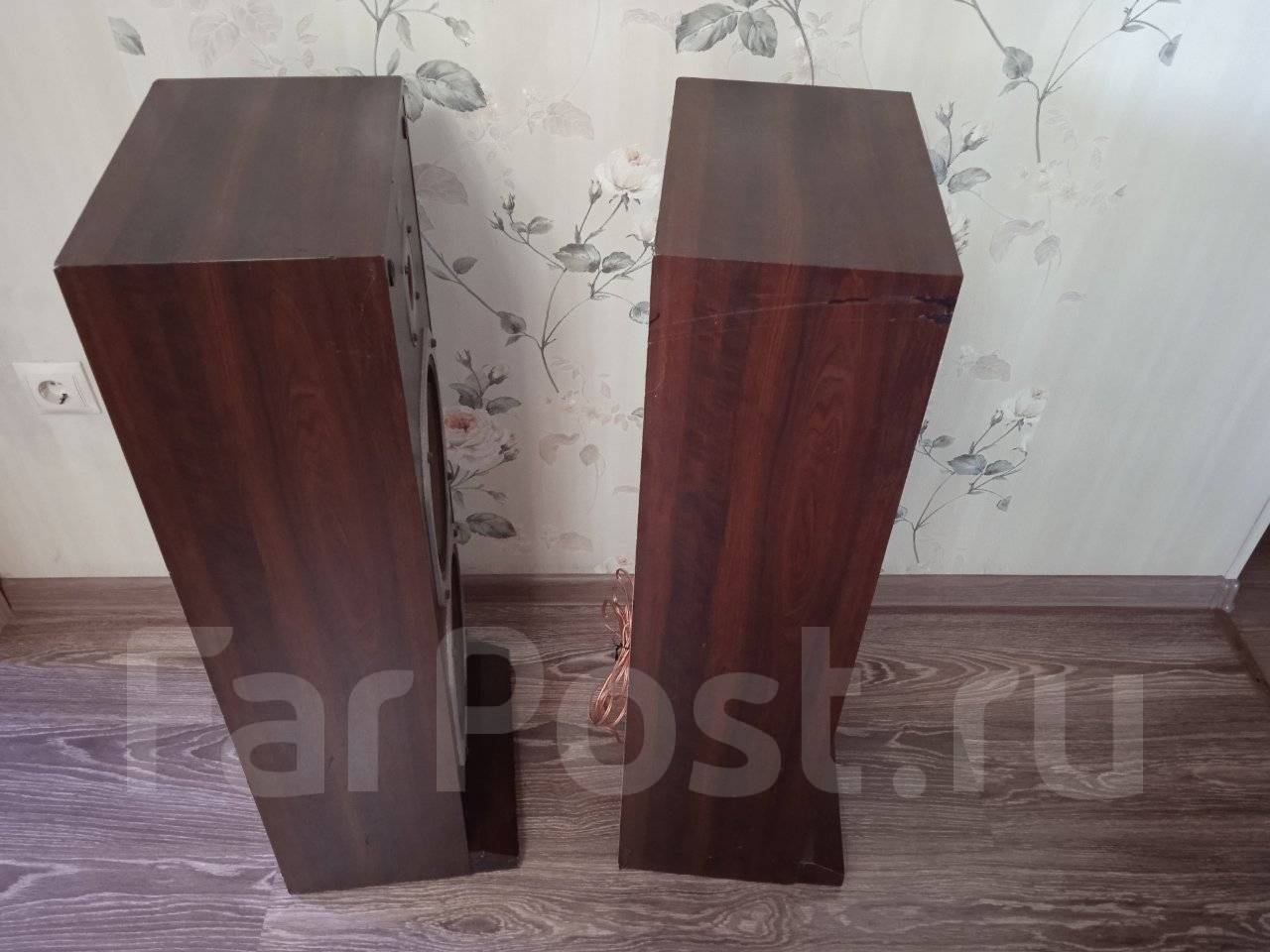

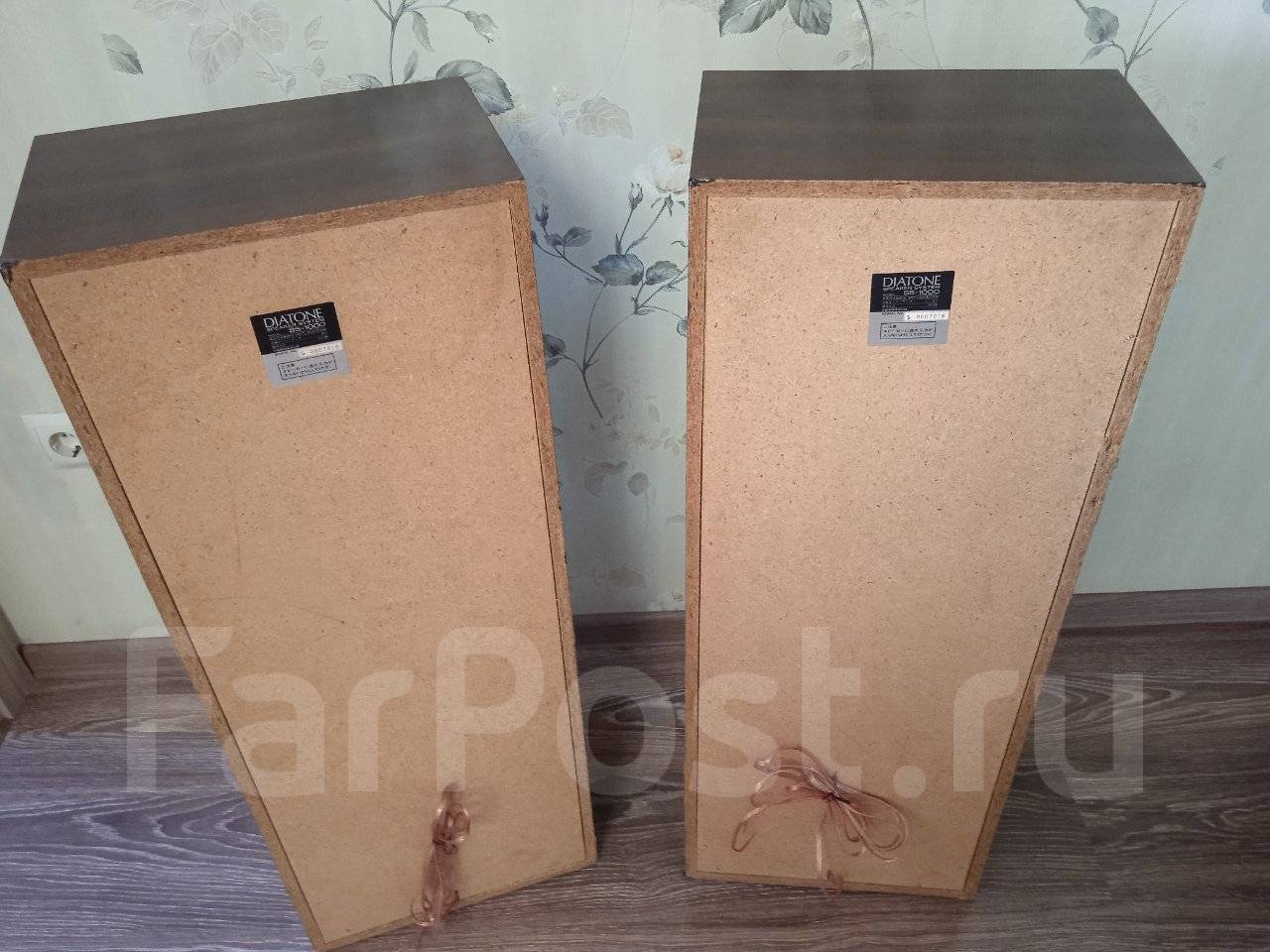

Корпуса изготовлены из ДСП толщиной не менее 15 миллиметров. Под толстой плёнкой имитирующей какую-то, видимо ценную породу дерева. Морда под чёрной плёнкой. Углы как бы целые, но в верхней части боковых стенок корпусов ( с противоположных сторон) есть следы крепления кронштейнов. Не особо видны кстати. Терминалы и грили отсутствуют...

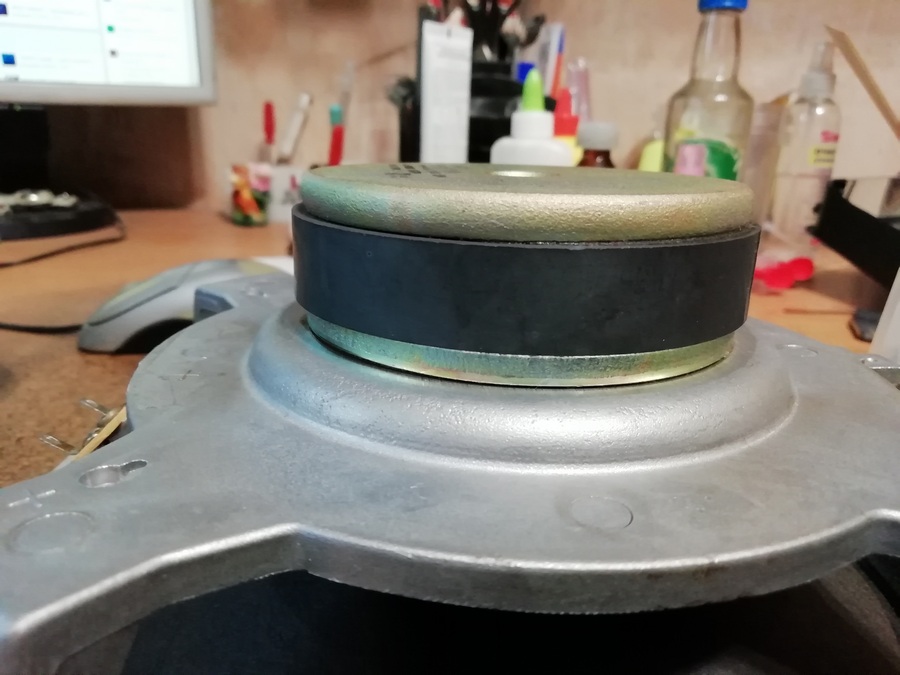

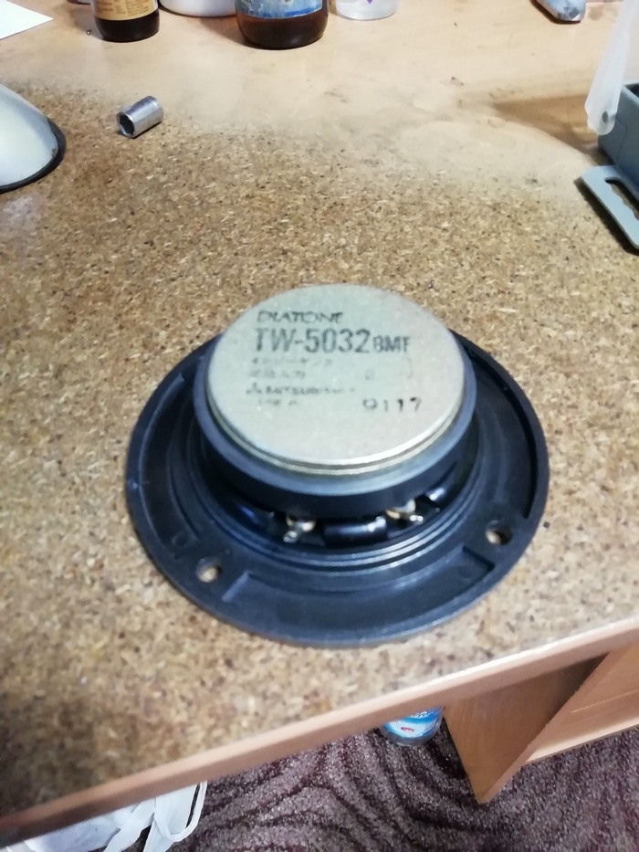

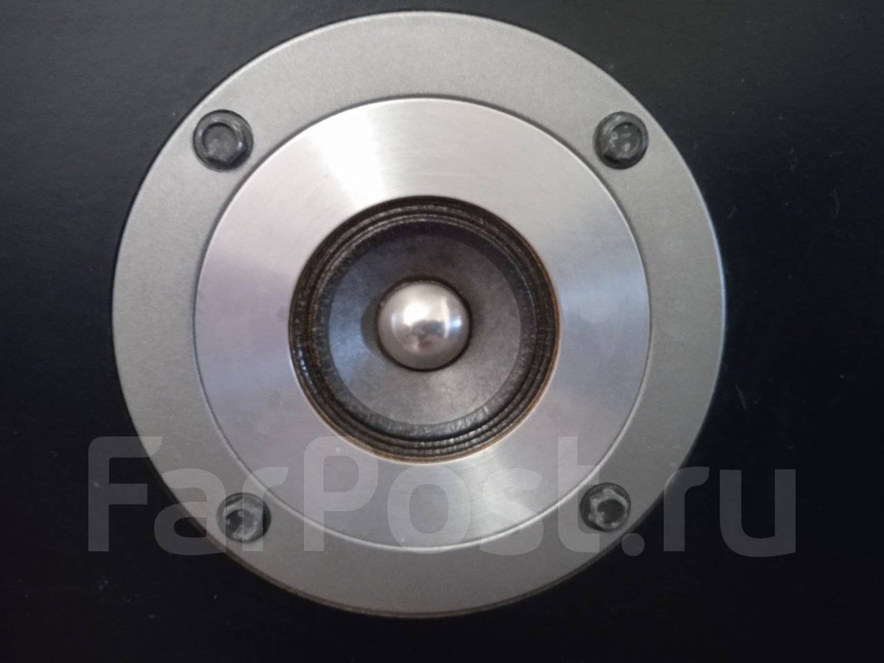

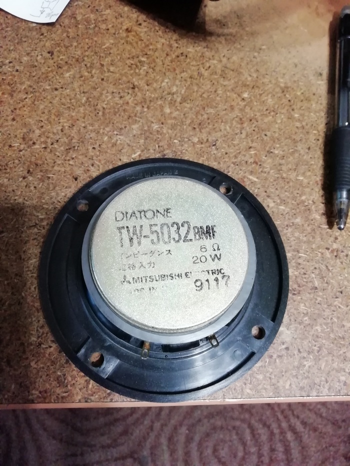

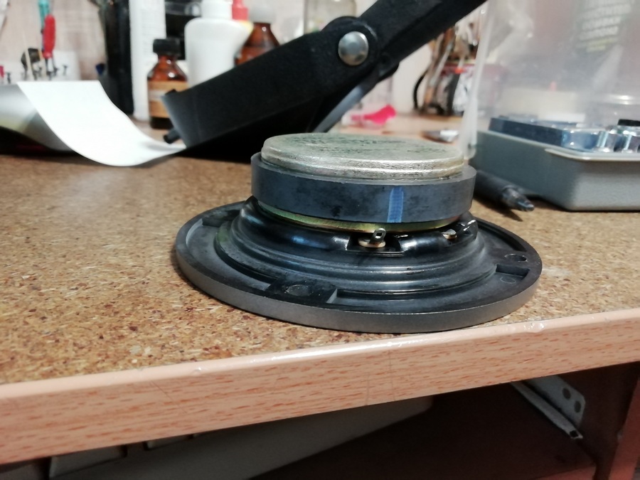

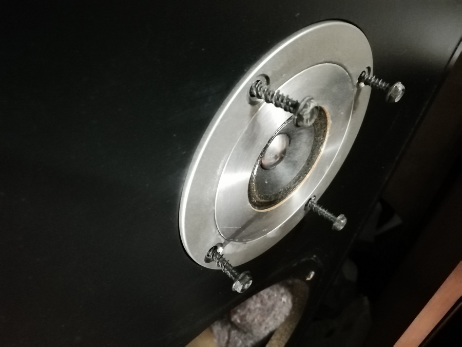

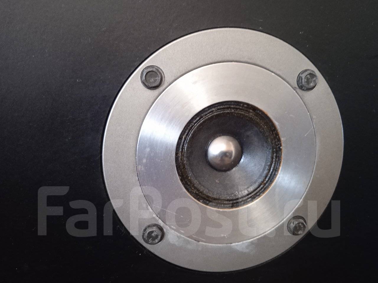

ВЧ динамики очень качественно сделаны и представляют из себя конусный, бумажный диффузорчик ( как пишут с короткой криволинейной поверхностью) smile_15, тканевый подвес и титановый колпачок приклеенный непосредственно на каркас катушки.
На удивление, колпаки не замяты.
Крепёж осуществляется саморезами

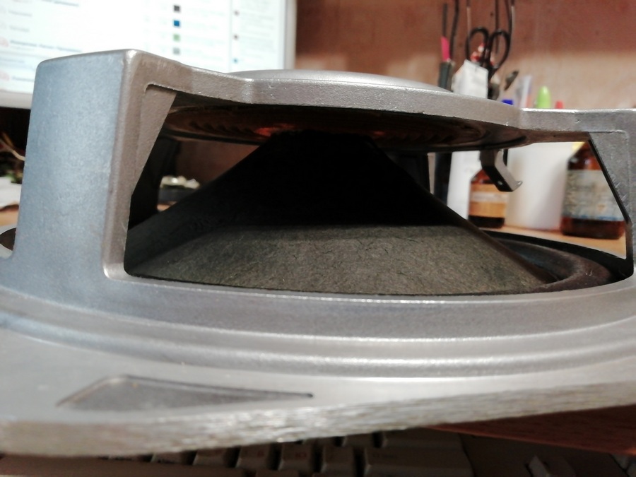

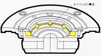

Фишка этой пищалки в том, что она довольно широко использовалась в акустике от Диатон. Знаю как минимум три (которые прошли через мои руки с такой ВЧ головкой). Diatone DS-25B / 25-BMK II / SS-1000. В неизменном виде встречалась на фото ещё у пары моделей.. Но например у SS-600 она имеет чуть изменённый внешний вид,
Но принцип её внутренней конструкции неизменен. Первопричина по которой у неё такое достаточно широкое применение - антирезонансная камера за диффузором и низкий раздел по частоте относительно работающего с ней в паре 10" НЧ динамика как например у данных АС.
Жёлтым цветом показаны отверстия, щели и сама камера. Она заполнена каким-то синтетическим звукопоглотителем. Похожим на нечто среднее между ватой и синтепоном. Частота раздела, как я уже сказал, достаточно низка. Во всех АС в которых она применялась была 1500 Герц или чуть выше.

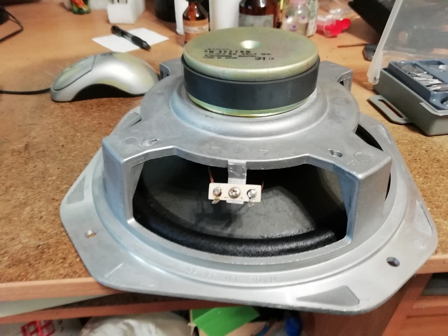

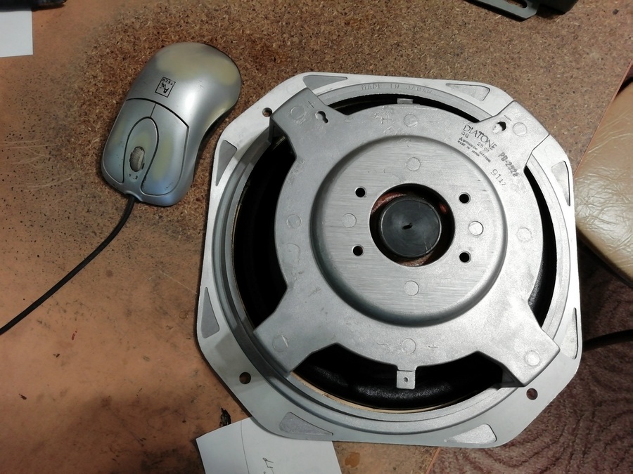

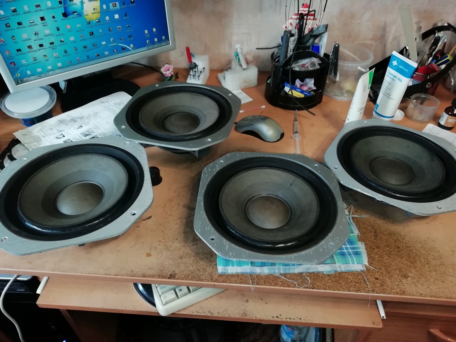

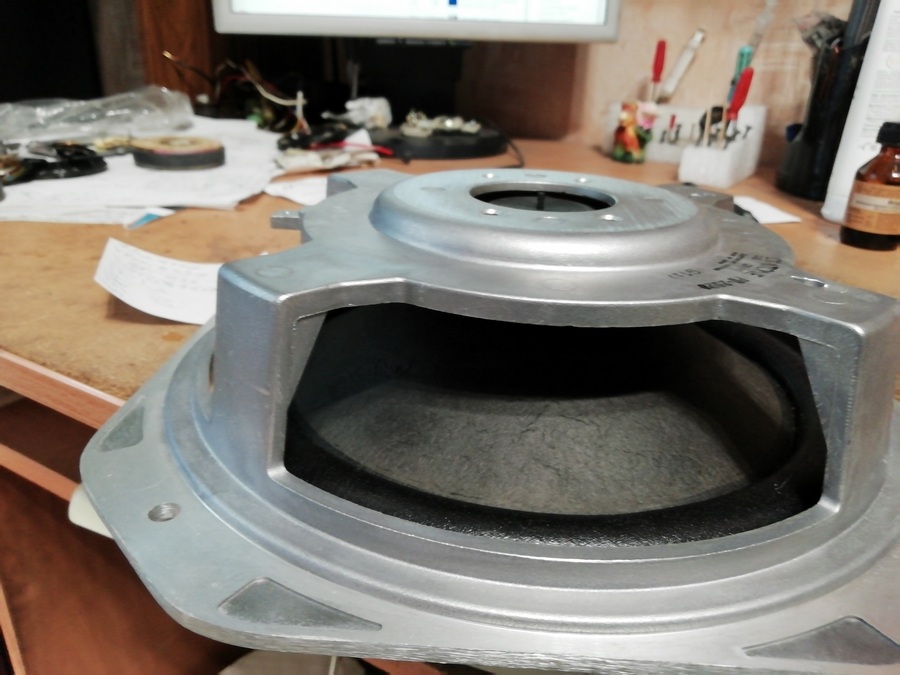

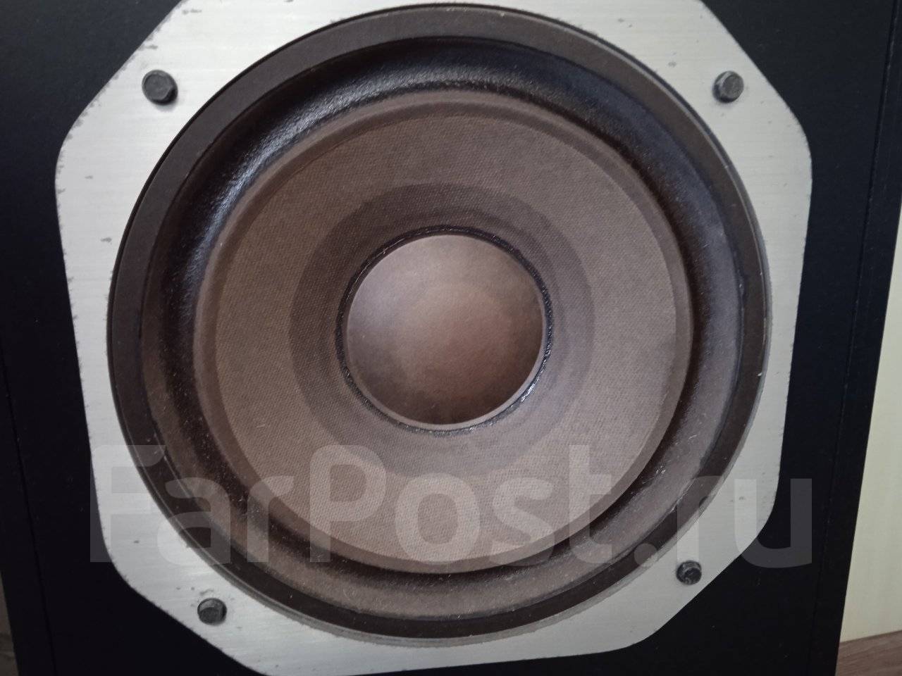

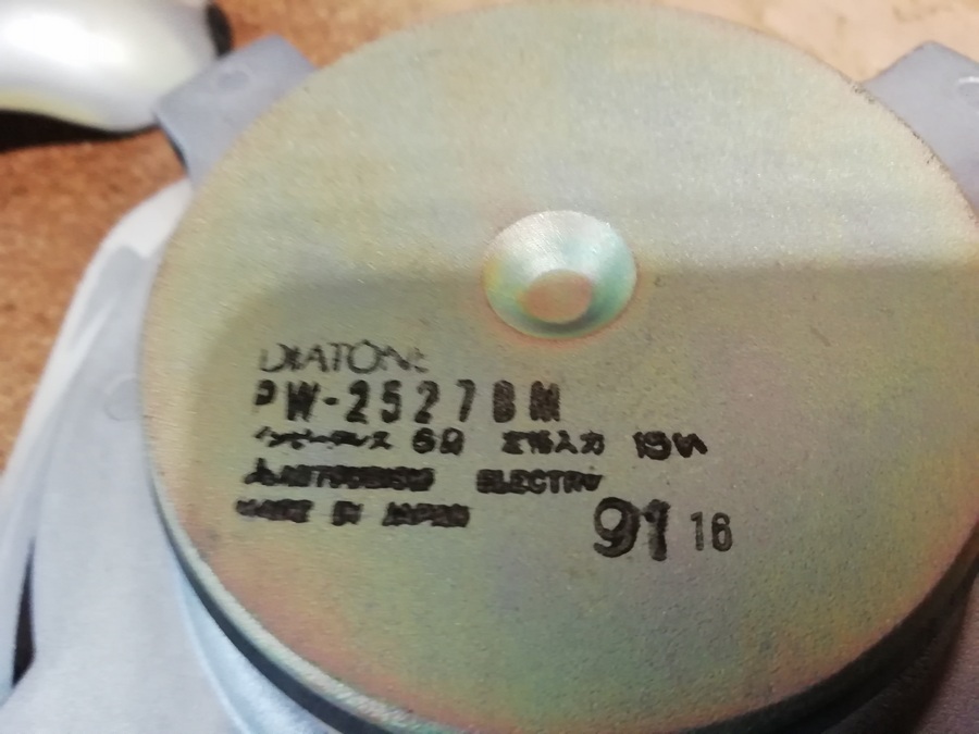

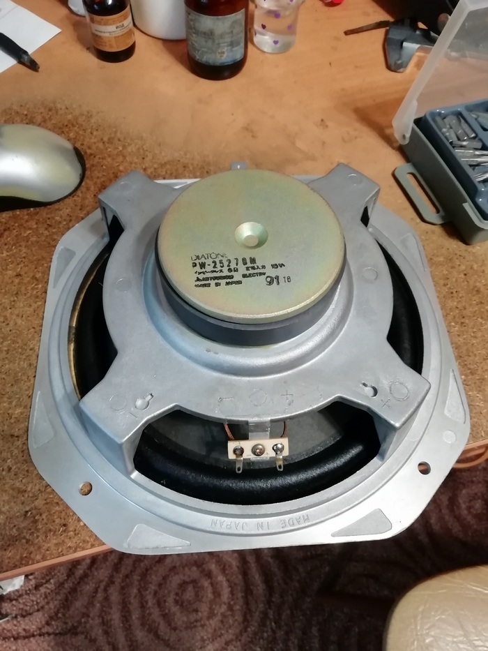

НЧ динамик в этой АС десятидюймовый. В литой корзине

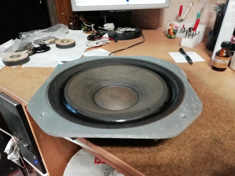

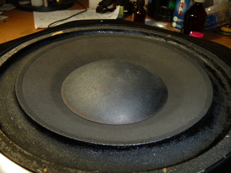

Бумажный диффузор имеющий небольшую криволинейность образующей. Тканевый подвес большой ширины полутором вниз с затвердевшей пропиткой-намазкой. Достаточно большую и мягкую ЦШ обыкновенного вида. Катушка, насколько помню, на бумажном каркасе диаметром 35 мм и намотана медью. Крепится к корпусу тоже саморезами, но более крупного формата.

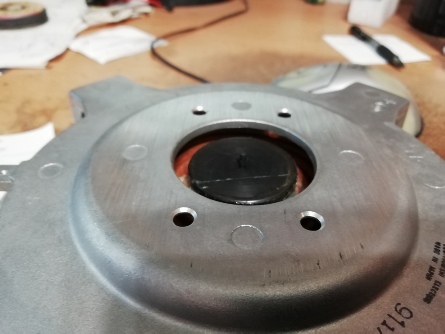

МС ферритовая
IMG_20220602_153445.jpg IMG_20220602_153453.jpg IMG_20220602_153457.jpg IMG_20220602_153512.jpg
ПИ данной АС, тот же самый динамик без МС, с подогнанным дополнительным грузом.
IMG_20220602_153037.jpg IMG_20220602_153041.jpg IMG_20220602_153046.jpg IMG_20220602_153049.jpg IMG_20220602_153109.jpg
Хоть сейчас убирай груз, подирай МС и катушку под неё и вот вам ещё один динамик.

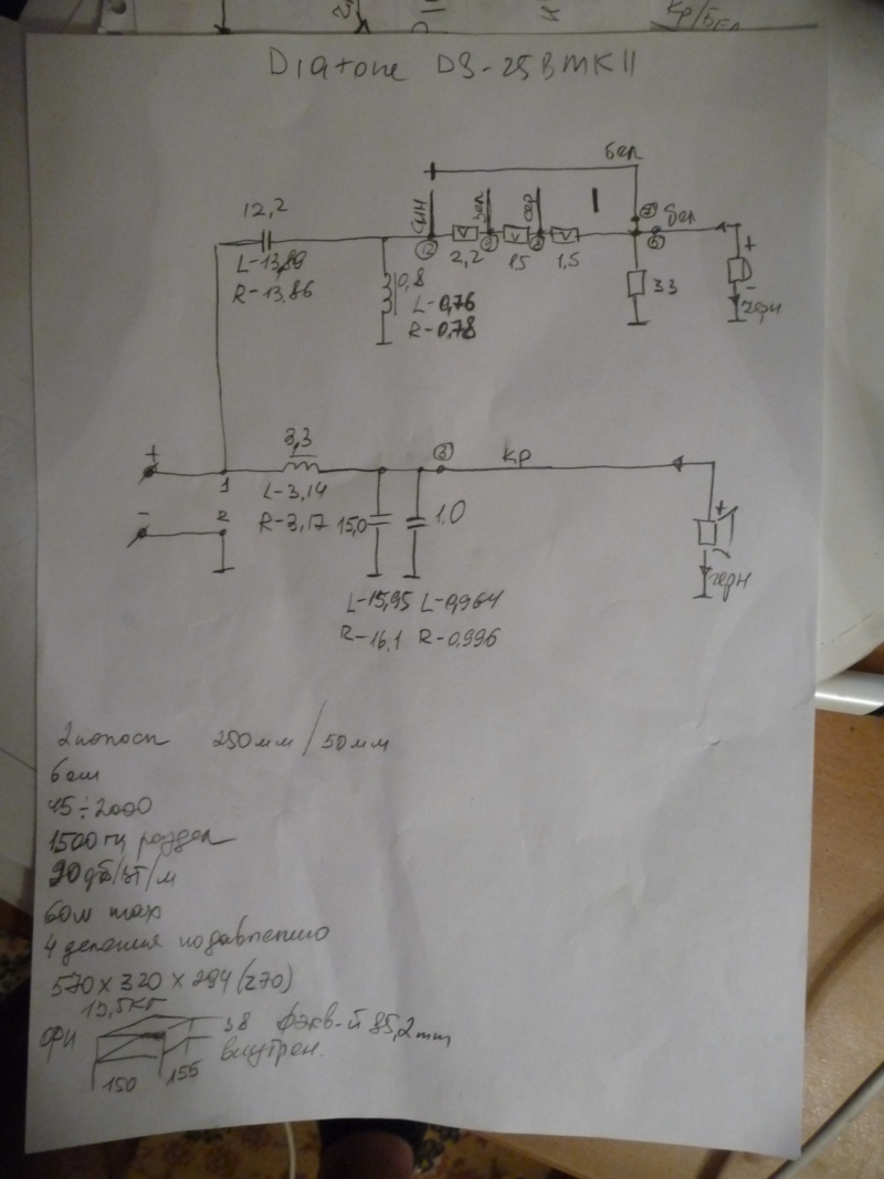

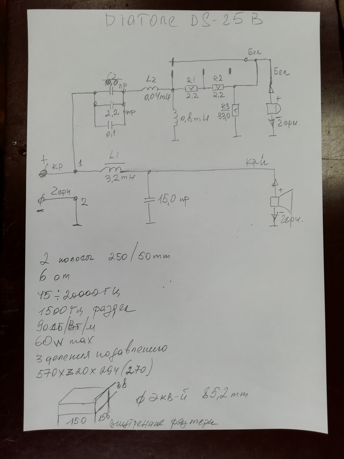

сопротивление какое у динов и фильтр возможно схему срисовать?
Сопротивление 6 ом у обоих динамиков

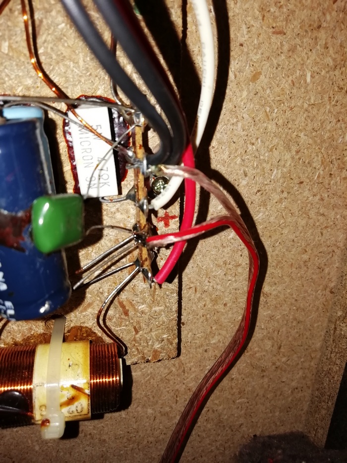

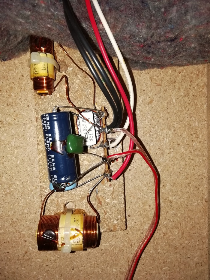

Схемы фильтра в этой папке с фотографиями нет. Может завтра или в воскресенье закину. Фильтр этих АС фактически ничем не отличается от фильтров Diaton DS-25B / 25 BMKII
У этих АС фильтр бел регулируемого L-Pad в отличии от упомянутых выше. Выглядит он так
IMG_20220602_153254.jpg IMG_20220602_154254.jpg IMG_20220602_154309.jpg IMG_20220602_154413.jpg IMG_20220602_155504.jpg
Второй порядок как сверху, так и снизу.
Игорь очень заинтересовал ВЧ, особенно титановый колпачек в стык катушки, никогда такой не видел и не слушал, этакий гибрид купольный/диффузорный, что по звуку и направленности, какой диаметр катушки? Я так понял запас мощности есть и резонанс низкий раз поженили его с 10 дюймов, это получается динамик СЧ-ВЧ.
СЧ/ВЧ он или нет - я не знаю. Не снимал его характеристик и в сети их тоже нет. Но спевается именно с этим 10" динамиком только так. Сегодня всё же гляну схемы. DS-25B / DS-25BMKII / SS-1000 Схемы всех трёх имеют минимальное различие. Первая ассиметричное расположение ВЧ / вторая симметричное. ФИ обе и с разными L-Pad. Третья, эта ПИ.
Катушка ВЧ имеет бумажный каркас диаметром или 15,0, или 16,0 мм (вот не помню и всё тут) и чуть выступающий над диффузором. На который и приклеен титановый колпачок. У него (колпачка) даже типа посадки имеется помимо клея.
Насчёт направленности точно не скажу. Так как максимально возможное расстояние между АС я мог позволить не более двух метров и максимальное расстояние до них не более трёх метров, а может и чуть меньше. Стереобаза у всех трёх АС достаточная при таком расположении в комнате 12 м.кв.

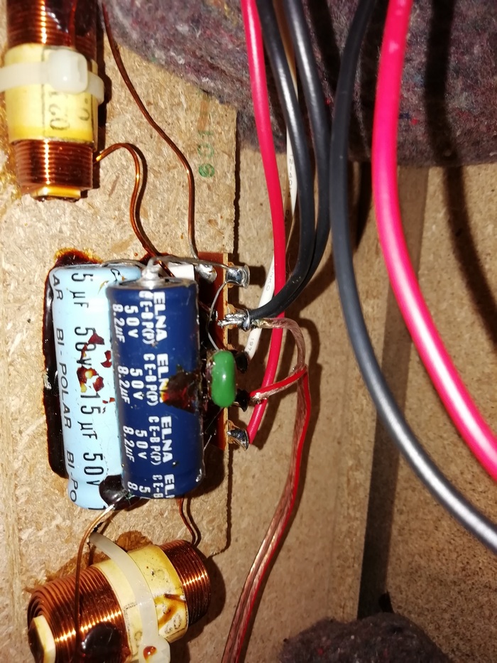

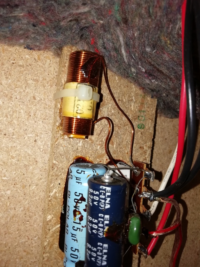

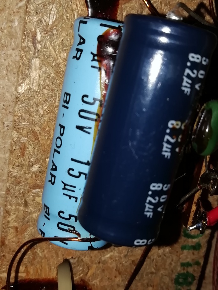

Елну,проверь на ёмкость,на всякий,у них уплывают значения с возрастом,больше чем у других хороших.

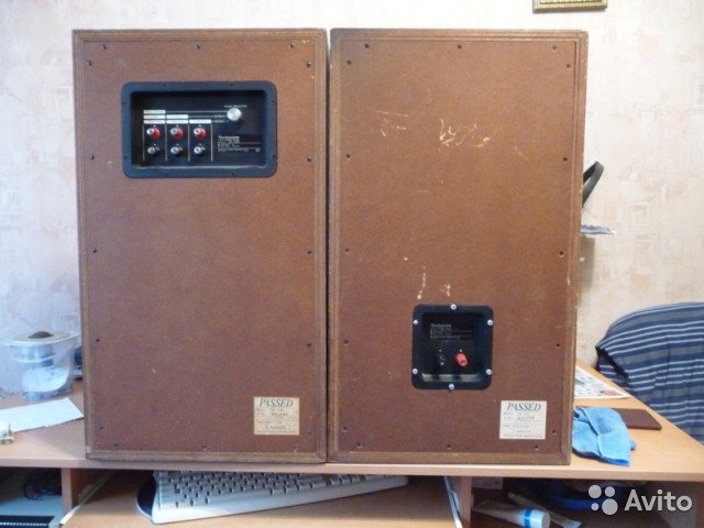

Проверял. Сразу как только открыл. Прежде чем заниматься динамиками и ПИ (снимать задубевшую мастику) С конденсаторами всё нормально. Аксиальные гораздо гораздее вертикальных. За всю историю общения со старой акустикой, только раз пришлось менять электролиты в фильтре. В "Technics SB-501". Вторая пара таких же уже была с нормальными неполярными конденсаторами. Даже "Technics SB-500" более старые (тоже две пары было) оказались с идеальными электролитами.
Слева "SB-500" справа "SB-501"

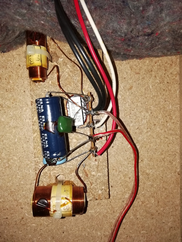

Разделительный фильтр "Diatone DS-25B"
Разделительный фильтр "Diatone DS-25BMKII"
Разделительный фильтр "Diatone SS-1000", это копия фильтра "DS-25B", только вместо L-Pad постоянное сопротивление 4,7 ома 5 ватт последовательно с ВЧ головкой и отсутствует катушка L2. Монтаж навесной.
Монтаж первых двух на печатных платах.

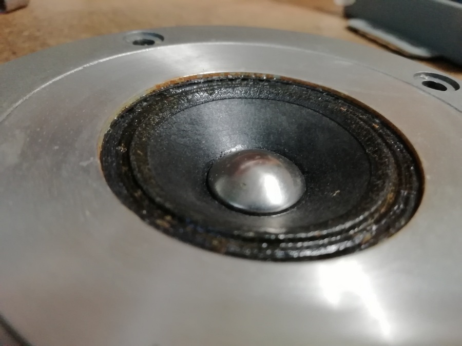

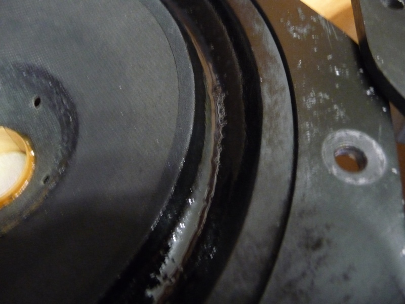

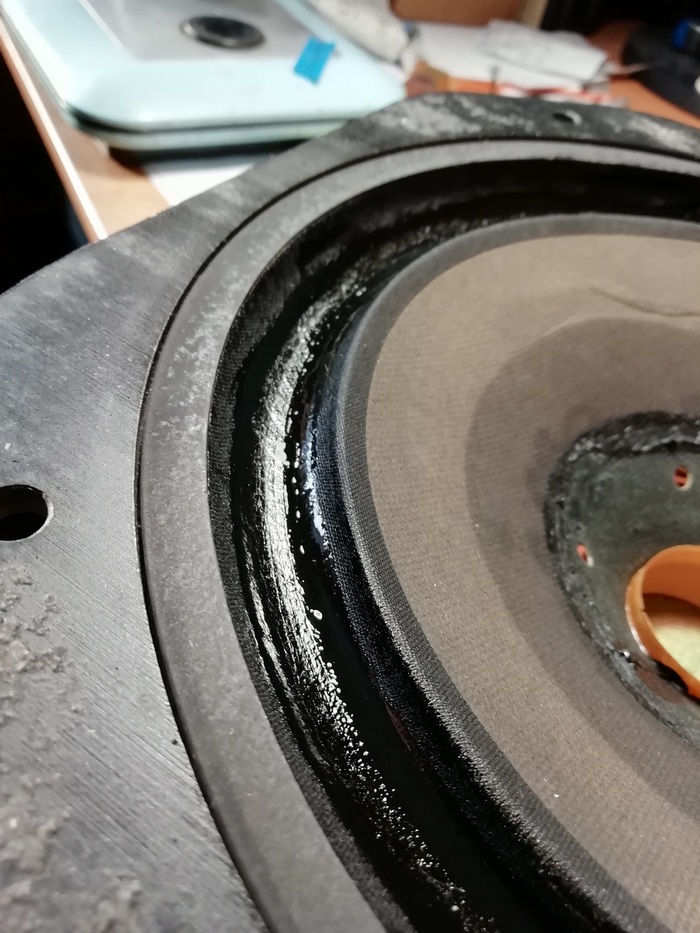

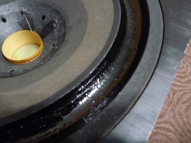

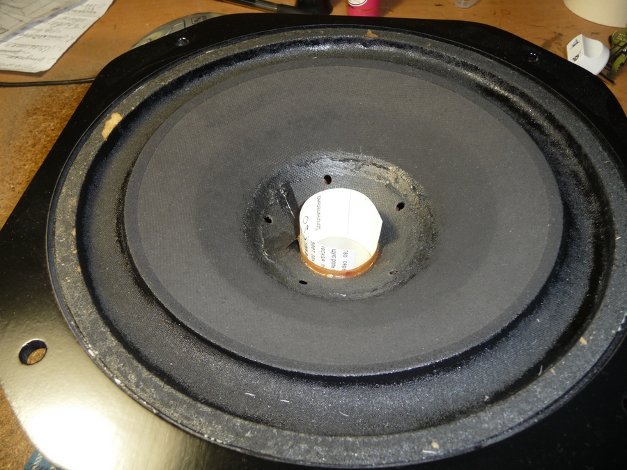

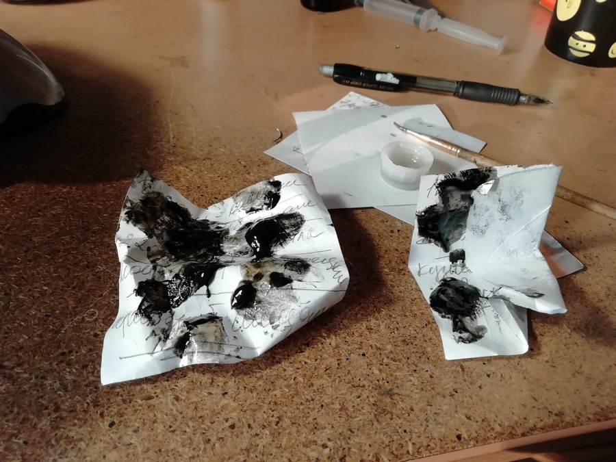

Задубевшую мастику с тканевых подвесов убирал при помощи "Димексида" и профильной лопаточки из пивной банки вырезанной по подвесу. Покажу по другому такому же динамику. По этим динамикам фото не делал.
Обильная промазка-пропитывание застекленевшей мастики "Димексидом"

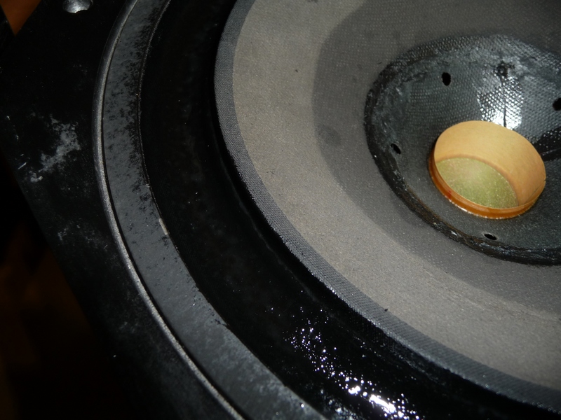

Подливал "Димексид" прямо со шприца. Потом аккуратно, без нажима (что бы не вытягивалась ткань подвеса), слой за слоем убираем лопаточкой ставшую мягкой мастику
После каждого прохода лопаткой по подвесу, необходимо пройтись и "Димексидом". На этих динамиках мастика лежит толстенным слоем. После каждого прохода её будет оставаться всё меньше и меньше
Пока не останется вовсе
С динамиками и ПИ данных АС всё было проделано так же. "Димексид", лопатка

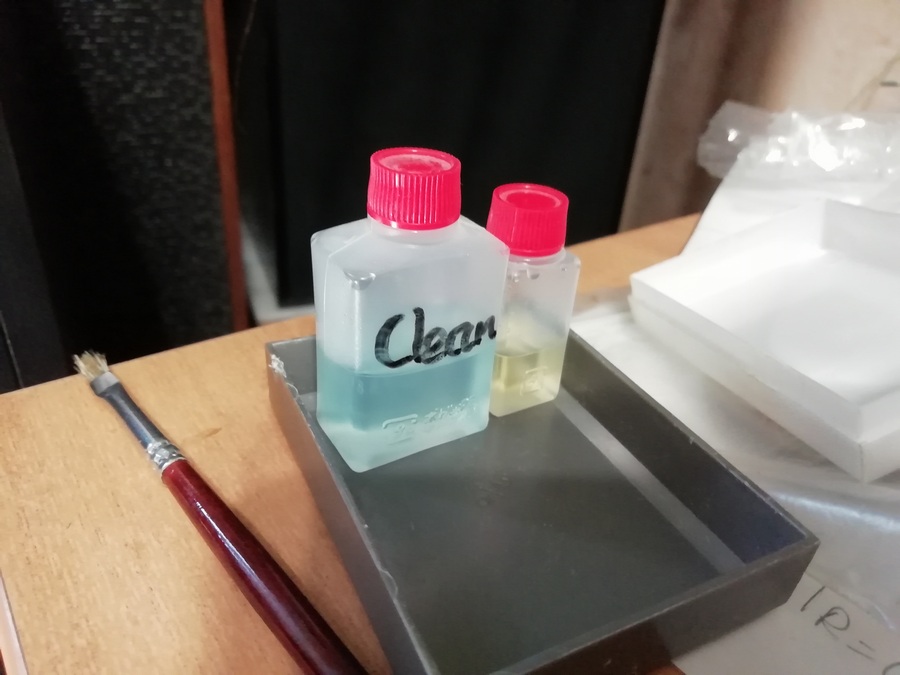

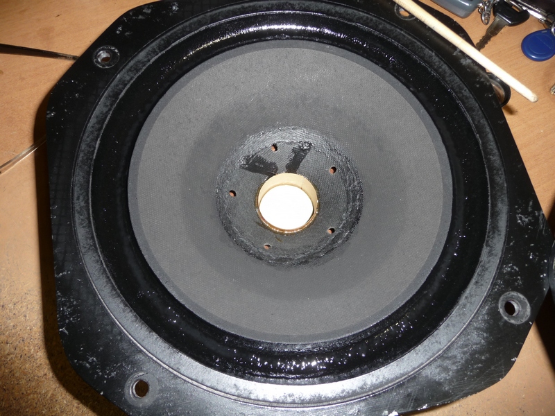

Но через какое-то время подвесы опять становились дубоватыми. Не настолько на сколько были ранее, но... Пришлось применить очиститель и жижу от японцев
И дело пошло. После обработки всё стало абгемахтно! Прошёл ещё месяц. По тактильным ощущениям подвесы как бы и "подсохли", а на звучании вроде как и не отразилось. На хорошей громкости НЧ как из пушки! Не всегда и не везде, а там где есть в фонограмме. Но....
Случилась у меня оказия к хорошему знакомому - это когда я ездил в Новокузнецк за "Pioneer CS-8" и забрал я у него бутылёк этой жижи объёмом превосходящий объём бутылька очистителя, что на фото.
Снял динамики и ПИ. Помазал их подвесы жижей с обратной стороны.
