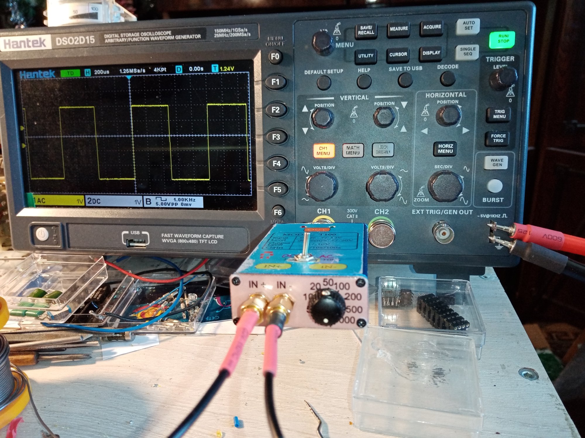

Закончил переделку дифроба китайских товарищей, пригодится глядеть микровольты, подходит к любому осциллоскопу, да и просто для усиления, например, с МС головы. Усиление 1, 10, 100 и 1000 выбирается переключателем на 4 положения, родной был на 3.

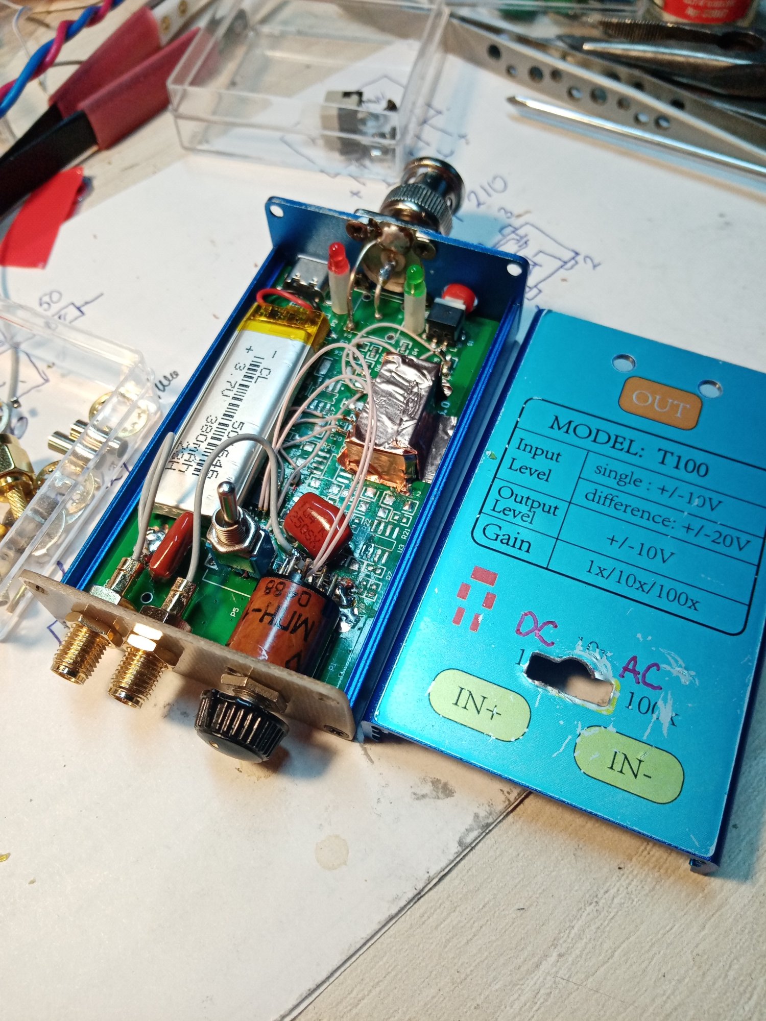

Решил кардинально улучшить сие творение, сделал перключалку усиления на 11 положений на МПН-1. Будет х1, х2, х5, х10, х20, х50, х100, х200, х500, х1000. В программе пытаюсь нарисовать и распечатать шкалу чтобы красиво было, вместо здоровенных БНЦ на вход поставил аккуратные SME в золоте, проводки RG174, только обжать нечем пока, если не зайду, запаяю. Запаял конденсаторы, чтобы AC-DC, ну нравится их творчество, переключать будут оптроны LT210, очень полезные в хозяйстве приборы, (один у меня включает вторую скорость поднятия анодного в корректоре).
И как всегда, только включишь паяльник, тут бац и вторая смена....

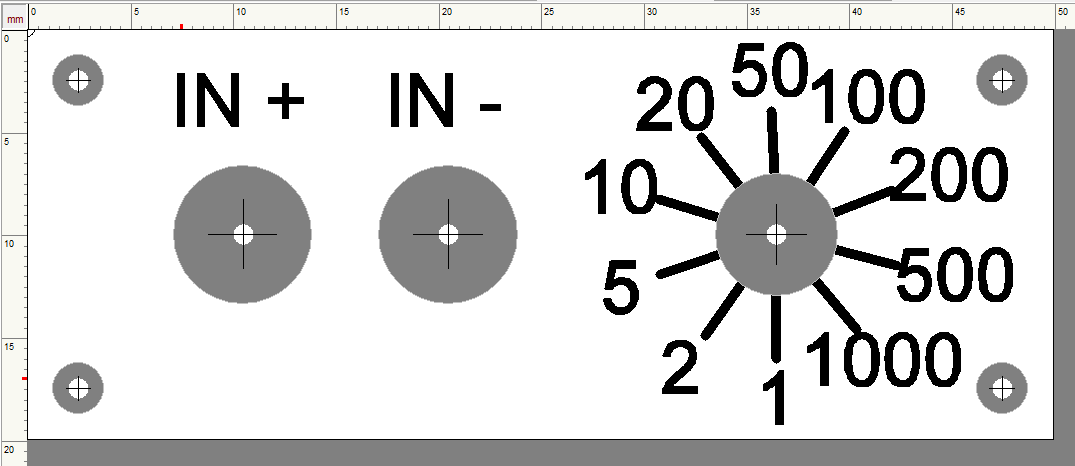

Нужна шкала с 11 делениями для галетного переключателя усиления подписанными от 1 до 1000 максимальным диаметром 18мм стойкая к истиранию. Нарисовал переднюю панельку целиком со шкалой, размер 50х20мм, пойду искать смолу для поделок, которой кулоны заливают, м.б. еще получится с увеличительной линзой залить :)

Есть S-plan, а есть подобное приложение для отрисовки шкал.

FrontDesigner нормально рисует и печатать удобно, есть настройки принтера на реальные размеры.

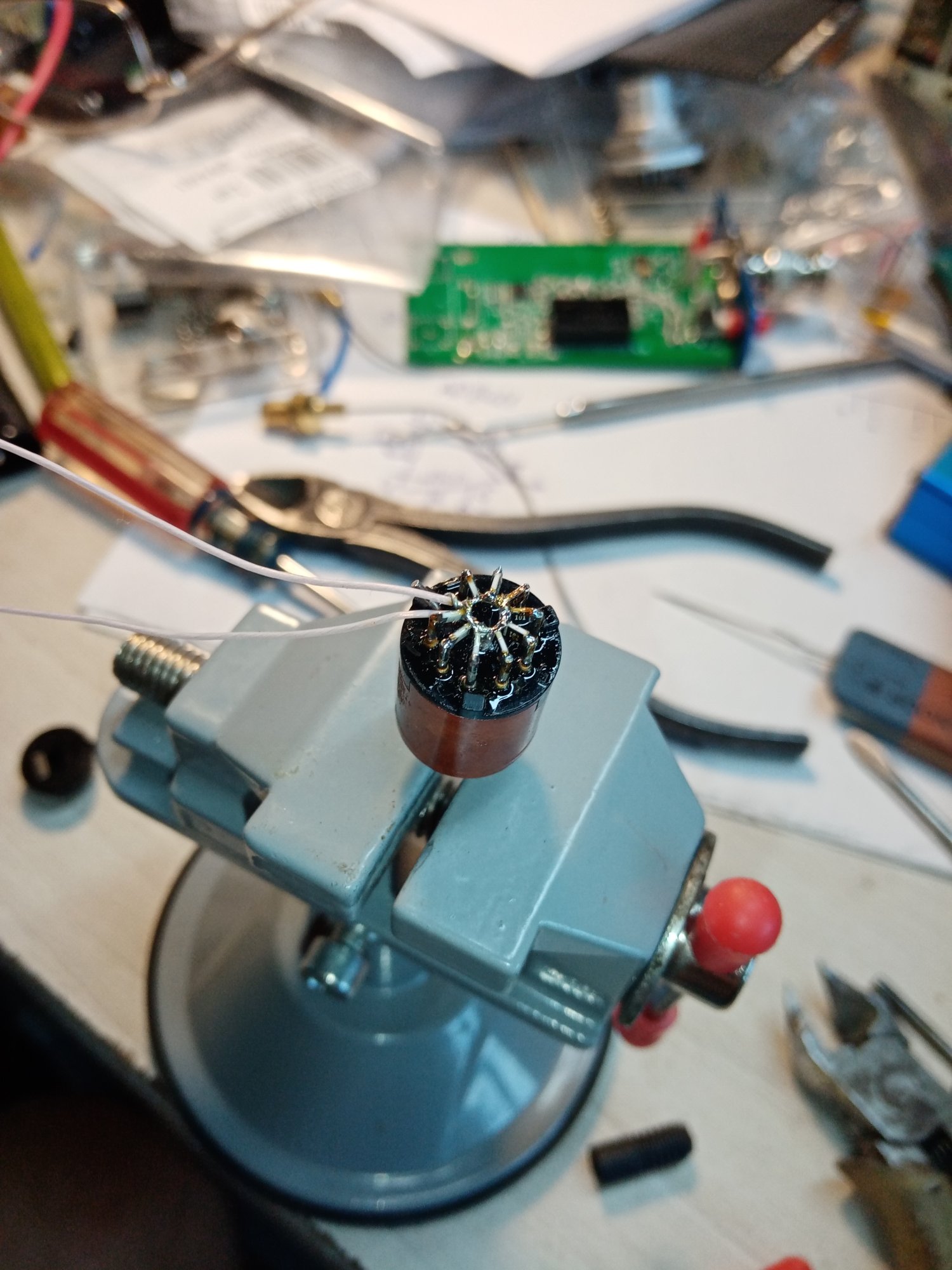

Тут спаял галетник, 10 резисторов в небольшом габарите.

Тем временем довел до ума сам прибор, собрал, и вышел косяк наружу, DC-DC слегка наводит на входные конденсаторы, которые пришлось поставить большого габарита на 250В для переключателя AC-DC. Отодвинул на пару сантиметров, наводка почти пропала, потом еще завернул в медную липучую фольгу, стало совсем хорошо. Осталось сделать измерительные концы, SMA есть, провод RG174 есть, обжать нечем, пока припаяю. Заказал провод фирменный SMA-SMA 2м, приедет, разрежу пополам и будут прекрасные пробы под пайку.
Оптроны LT210 порадовали, работают прекрасно, при токе светодиода 2мА сопротивление выхода 25 Ом, для AC-DC вполне достаточно. Запаяны снизу платы в разрыв дорожек между выводов кнденсаторов.

Приехала специальная прозрачная смола, буду экспериментировать с лицевой панелькой. Нашел щупы, скупил все ручки в канцтоварах, а потом зашел в радиомагазин, а там есть разборные щупы, их и приспособил, получилось удачно, по сравнению с родными щупами дифпробник показывает значительно лучше.
Получается выгоднее использовать внешний малошумящий усилитель.
