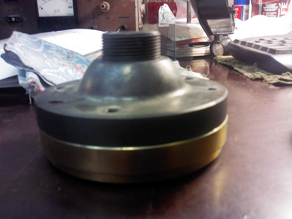

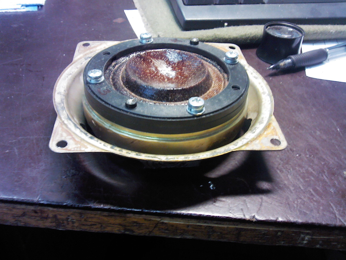

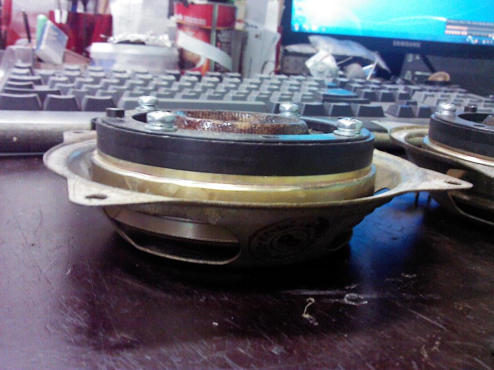

Периодически мне в руки попадают динамики ухламлённые до непотребности. Иногда в более-менее достойном виде.
Так как я занимаюсь на работе ремонтом аппаратуры, то мне несут всё, что сгорело. Намедни принесли три авто-сирены. ( У нас их устанавливают на различных агрегатах для звукового обозначения неисправностей на оных. Например над щитами турбоагрегатов).
Динамики я решил восстановить и применить хоть для чего-то. К сожалению как-то упустил из вида, что нужно было сфотографировать общий вид до разборки. Ну и ещё всяких разных промежуточных.

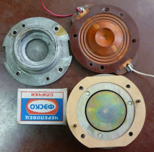

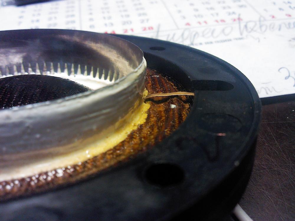

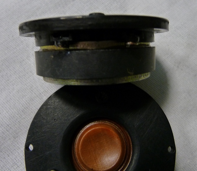

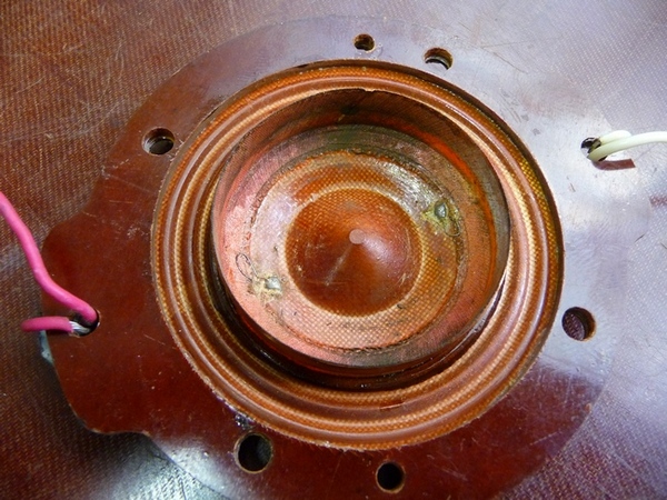

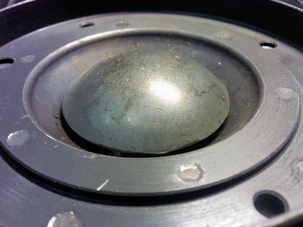

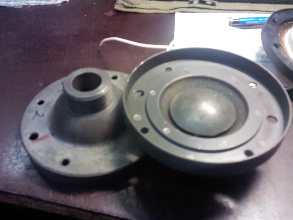

Самого рупорка нет, малый колпак рупорка, МС, диафрагма:
Колпак с обратной стороны с которого будет удалено всё. Останется только фланец:

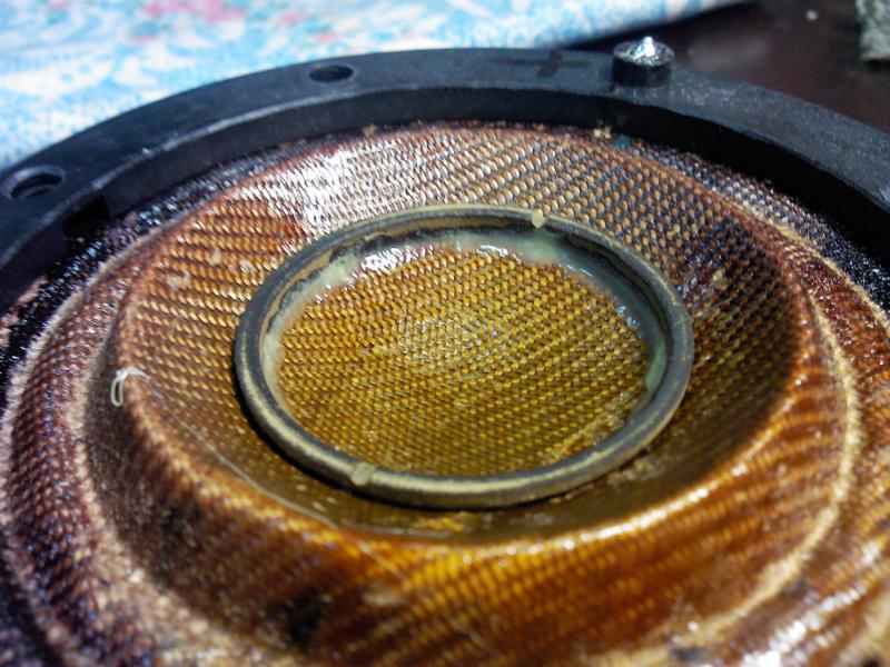

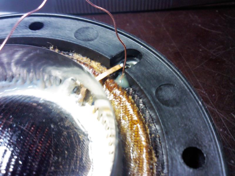

Диафрагма. Жаль, что нет фото с обратной стороны. Сгоревшей катушки.

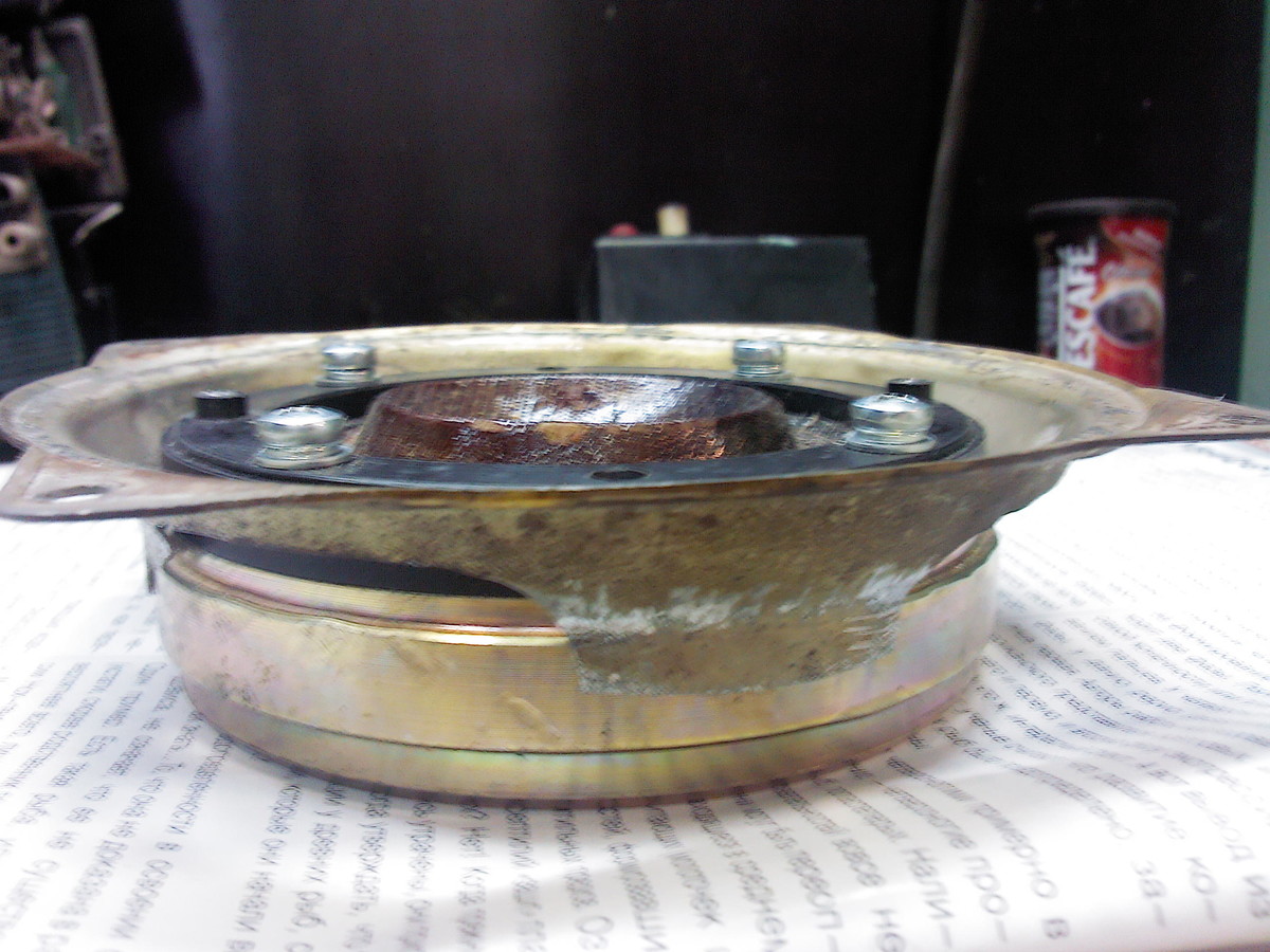

1. Зазор шириной 1,0 мм. Отверстия крепежа 3х120 градусов.
2. Материал диафрагмы ткань. Чем пропитана не знаю. Жёсткость от центра к краям падает и подвижка имеет достаточно приличный ход при надавливании на неё без всякого усилия. Все элементы не проклеены.

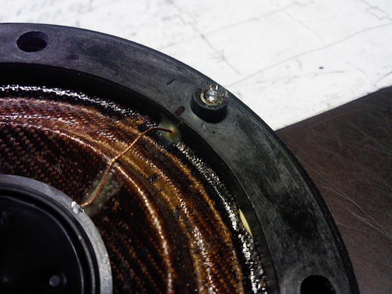

Катушка данного динамика состоит из двух слоёв провода диаметром 0,1 по меди и 0,12 мм по лаку. Имеет на борту 18 мм каркаса 44 витка. 24+20. Re=5.7 ома. При толщине верхнего фланца 2,6 мм, края катушки выступали из зазора.
Моя цель была соорудить восьмиомную катушку с Re=6.2...6,8 ома. Так как каркас мал в диаметре, то для сохранения хоть какой-то мощности, было решено оставить провод такого же диаметра. Соответственно при повышенном сопротивлении и витков получалось больше. А так как я решил делать динамик с короткой катушкой, что бы она вся находилась в зазоре. Катушка получилась в четыре слоя. 16+14+12+10 тем же проводом 0,1 по меди. Аккуратная такая пирамидка. Ширины зазора хватило с лихвой.

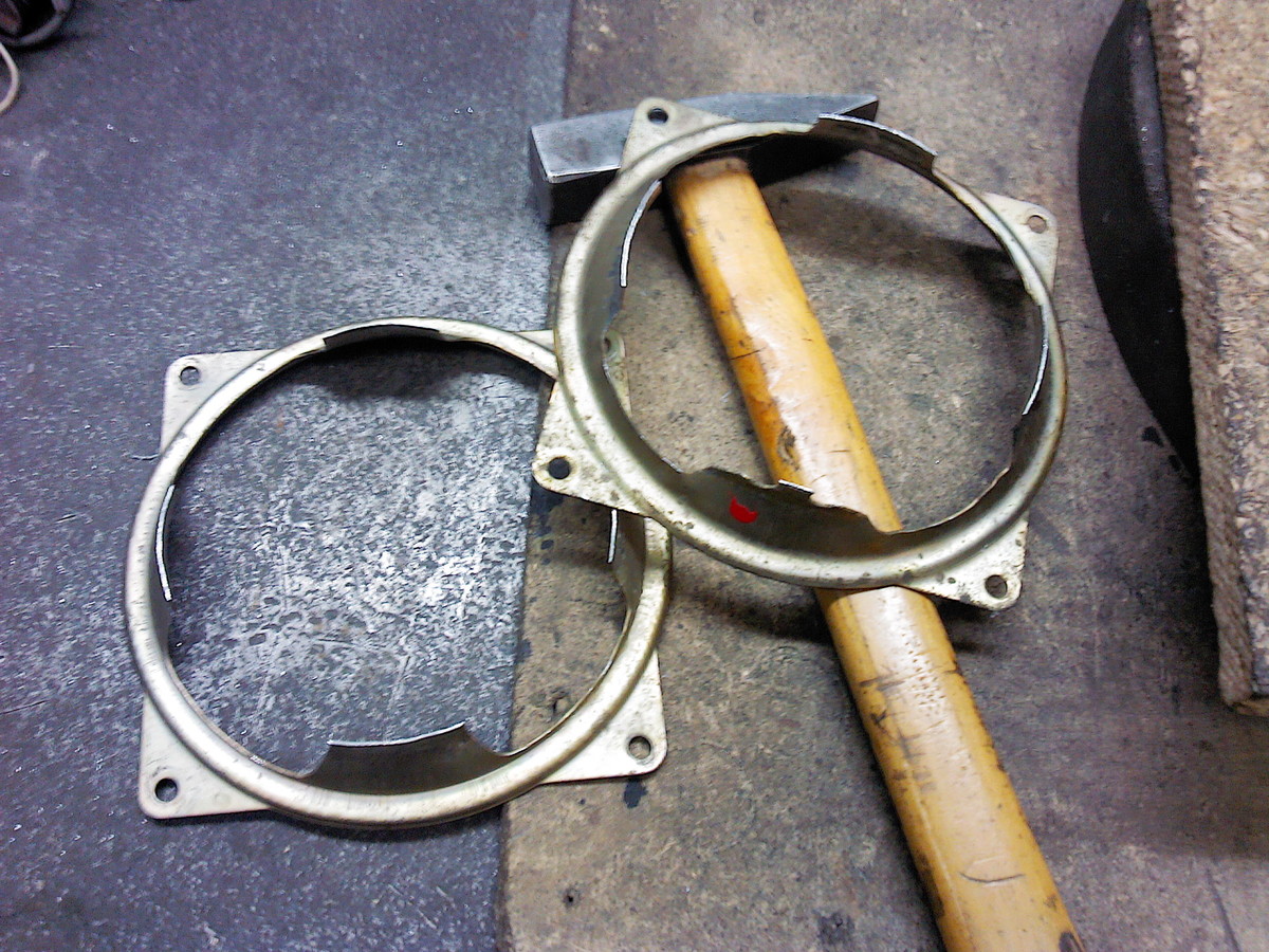

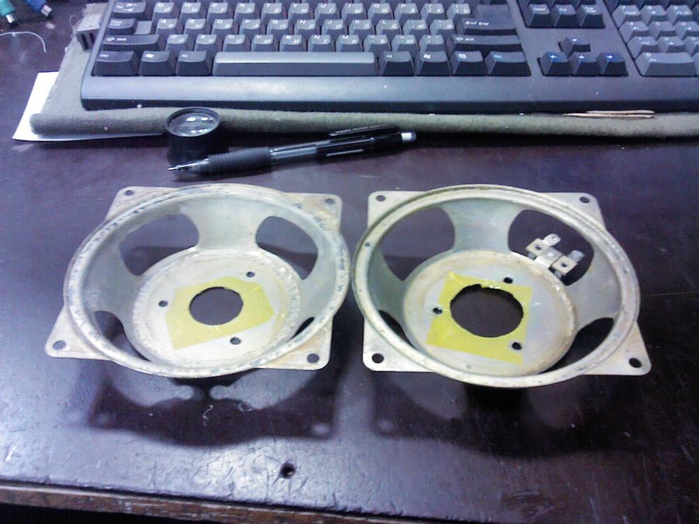

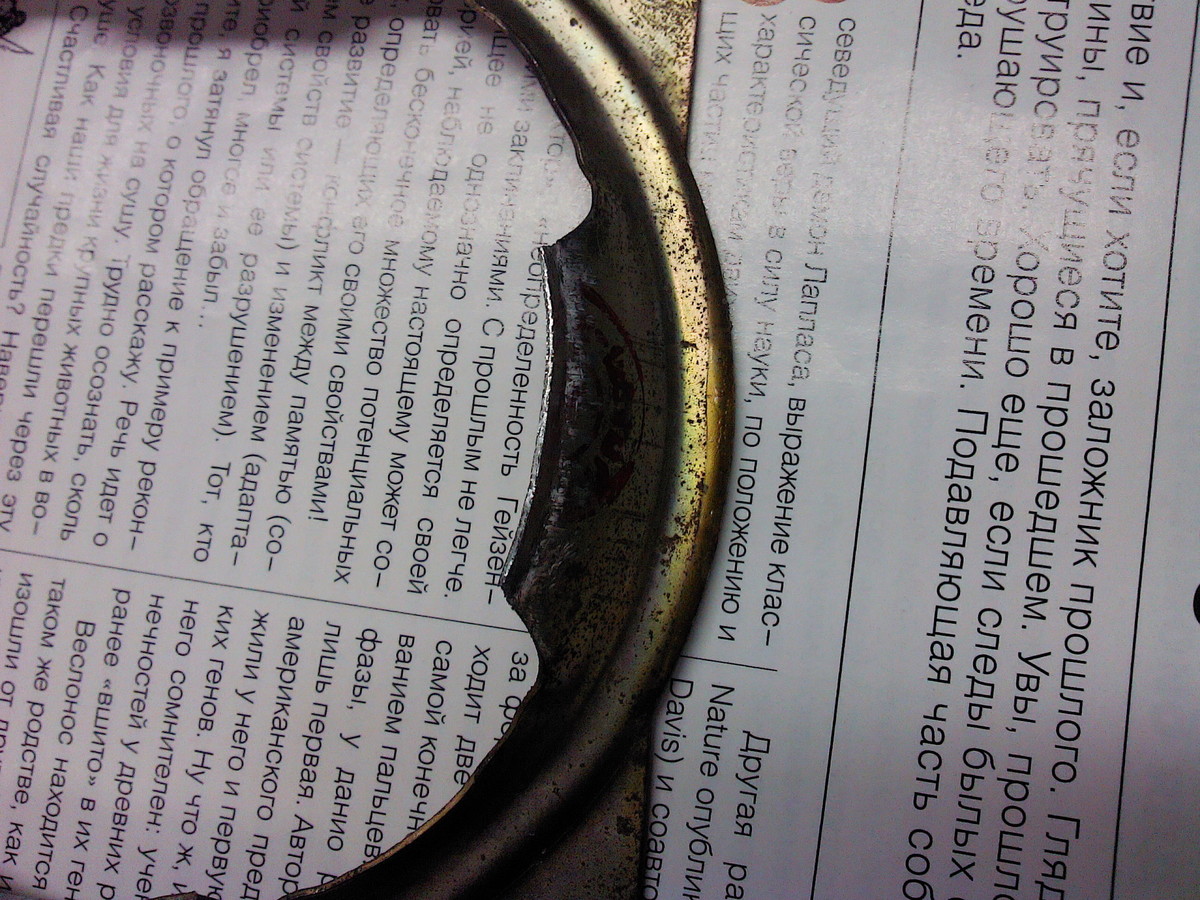

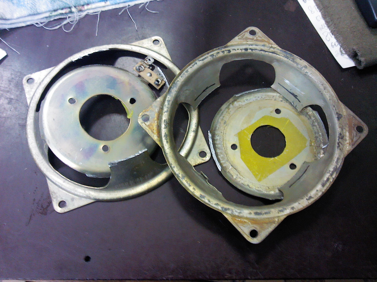

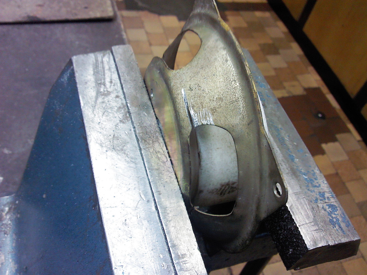

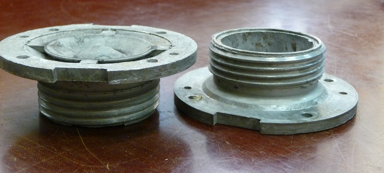

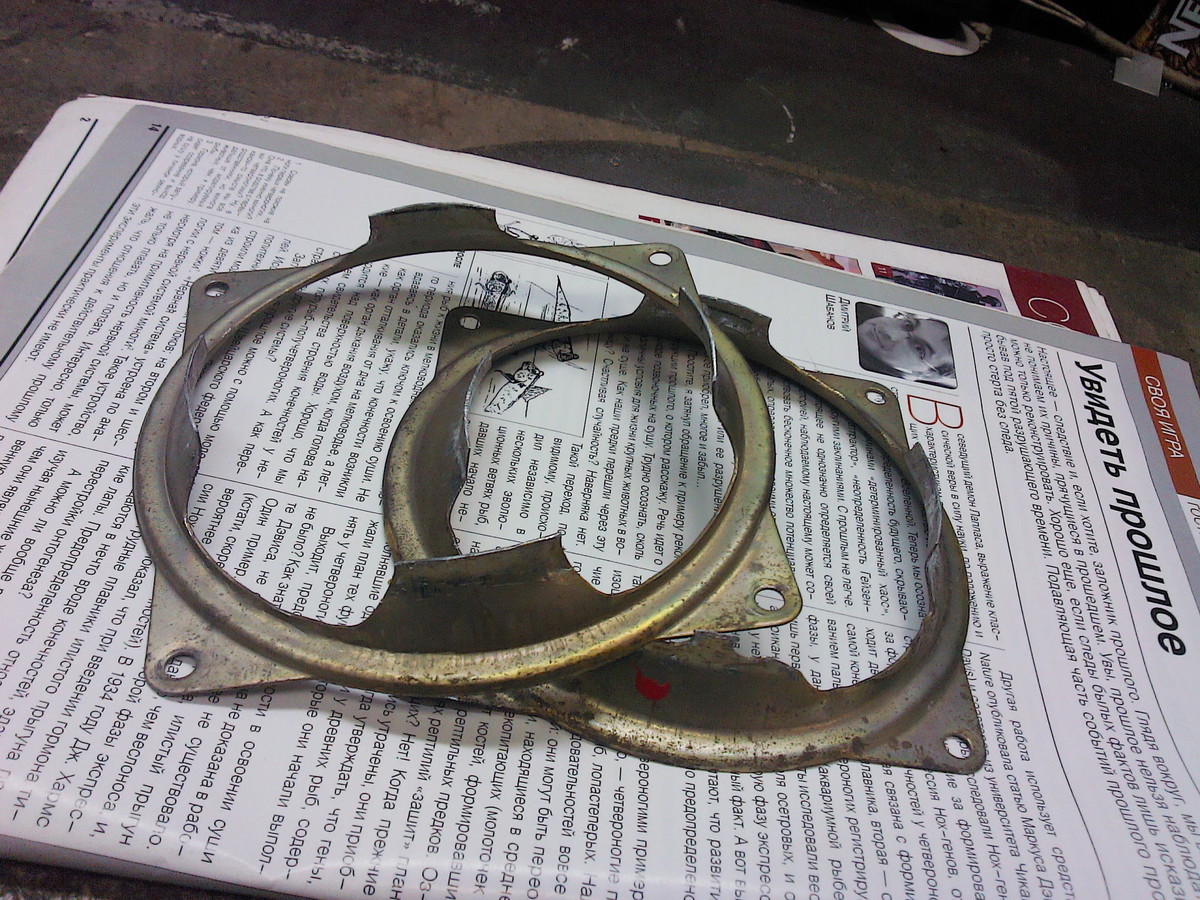

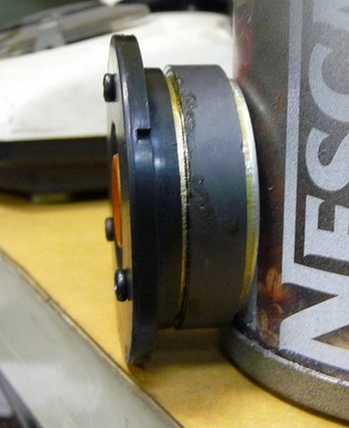

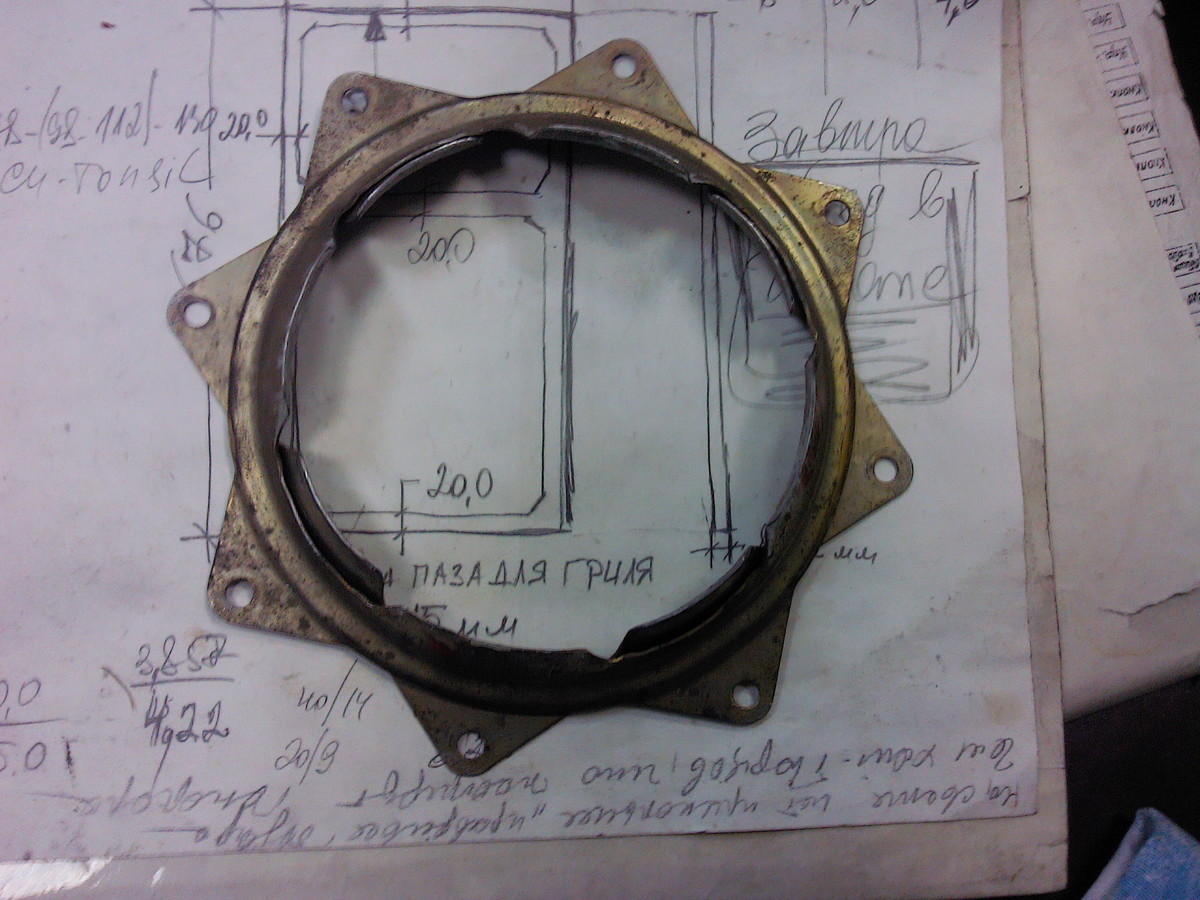

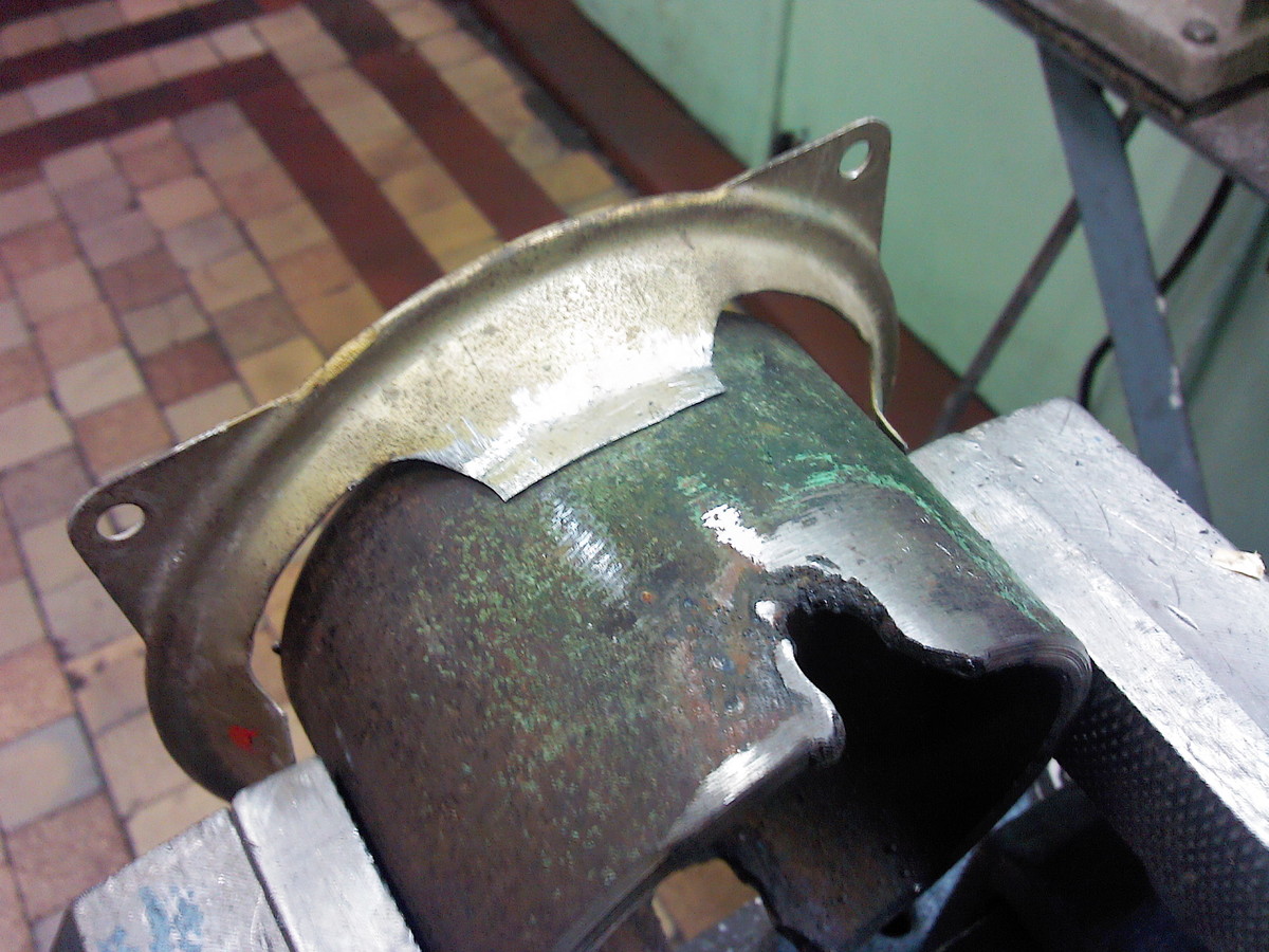

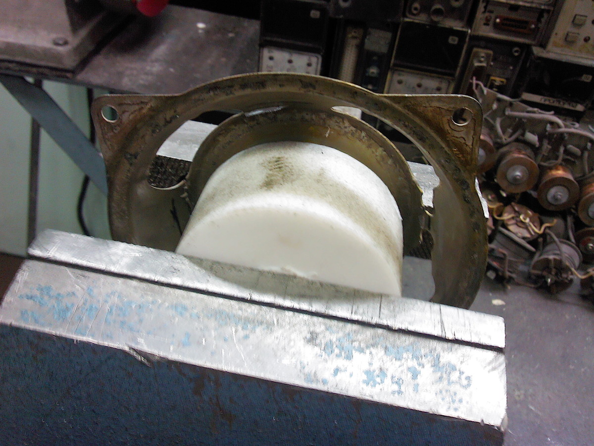

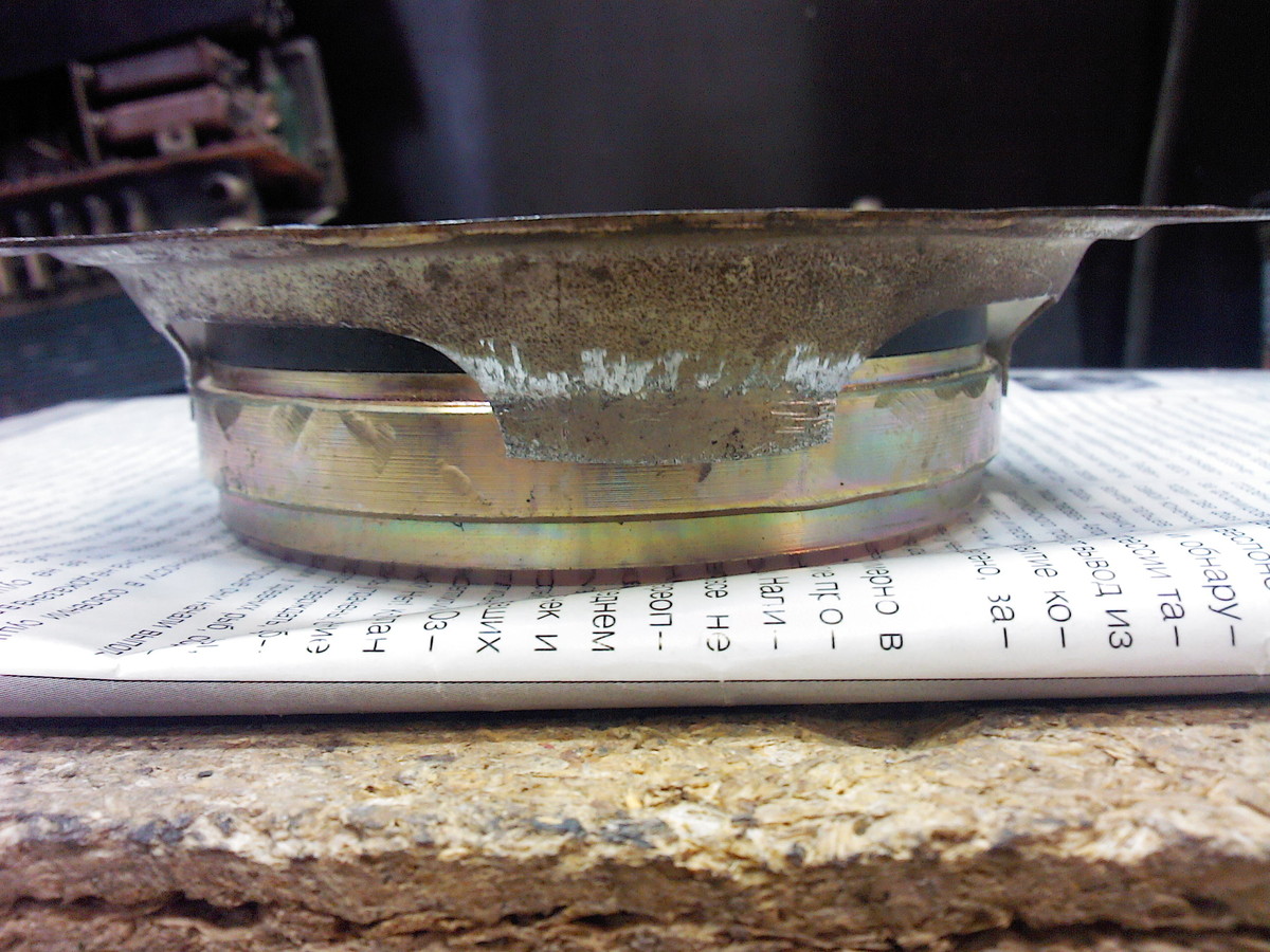

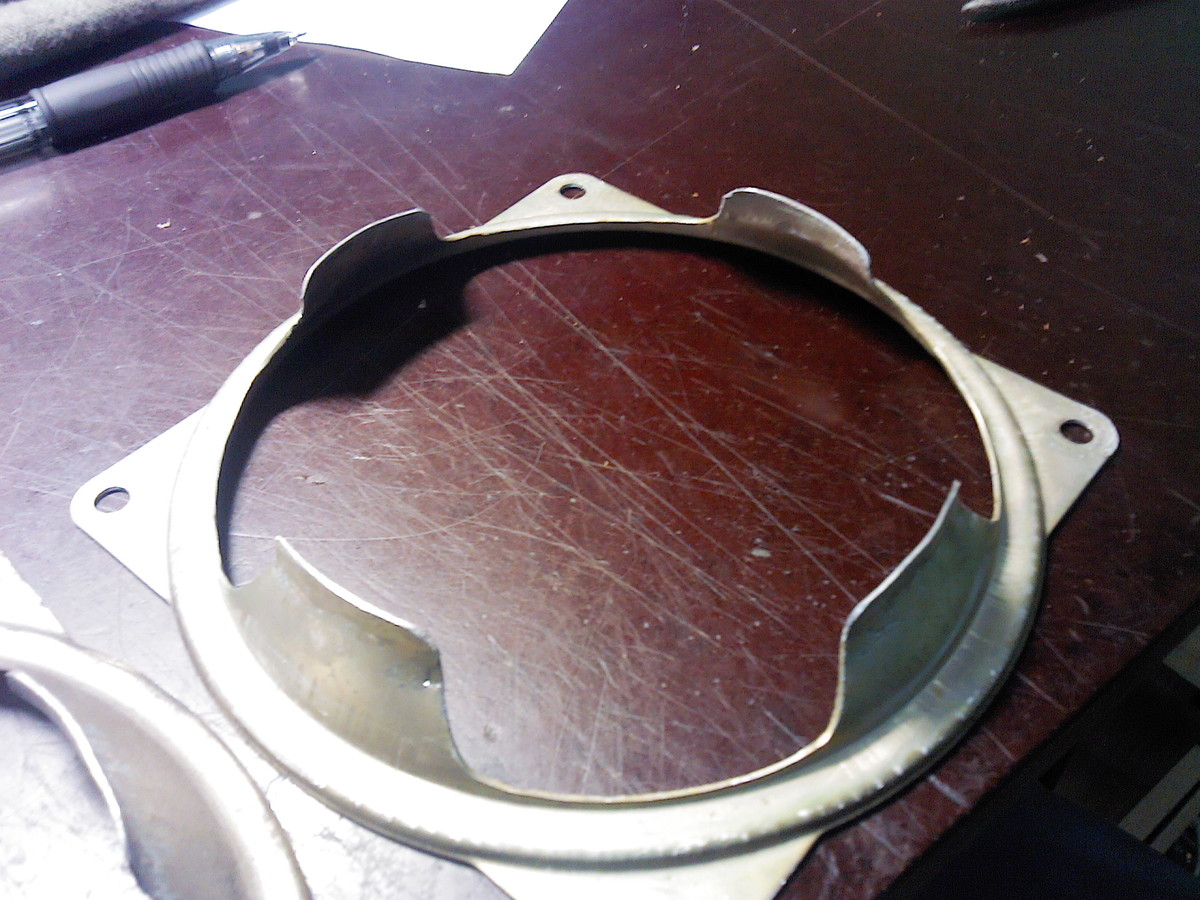

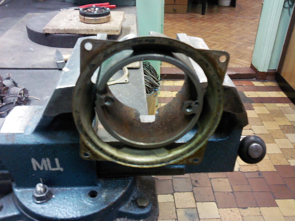

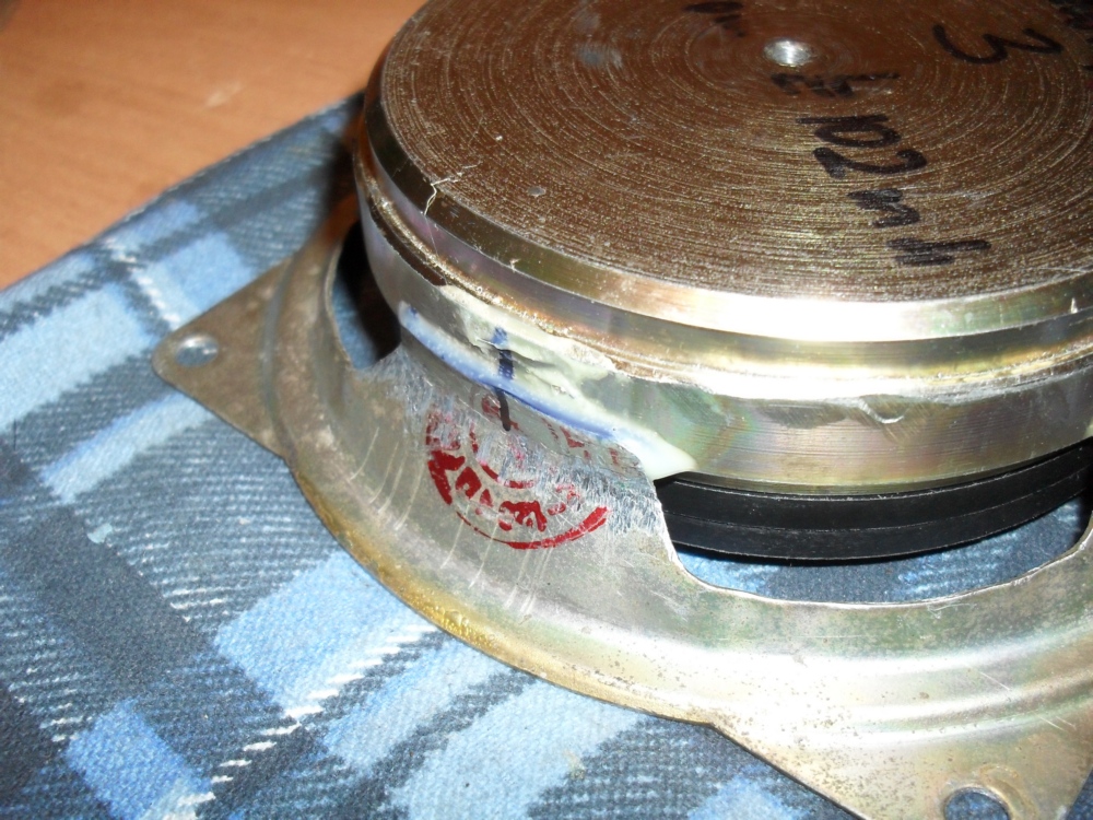

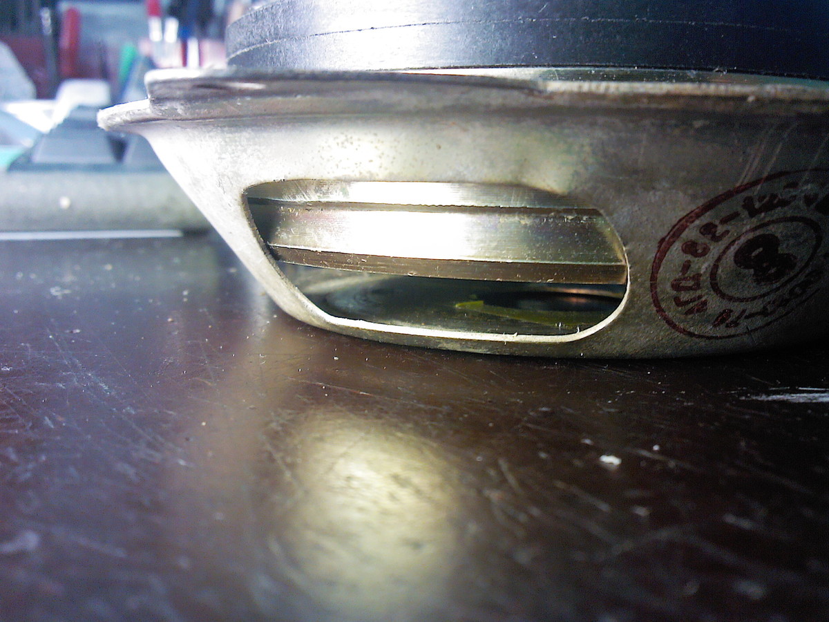

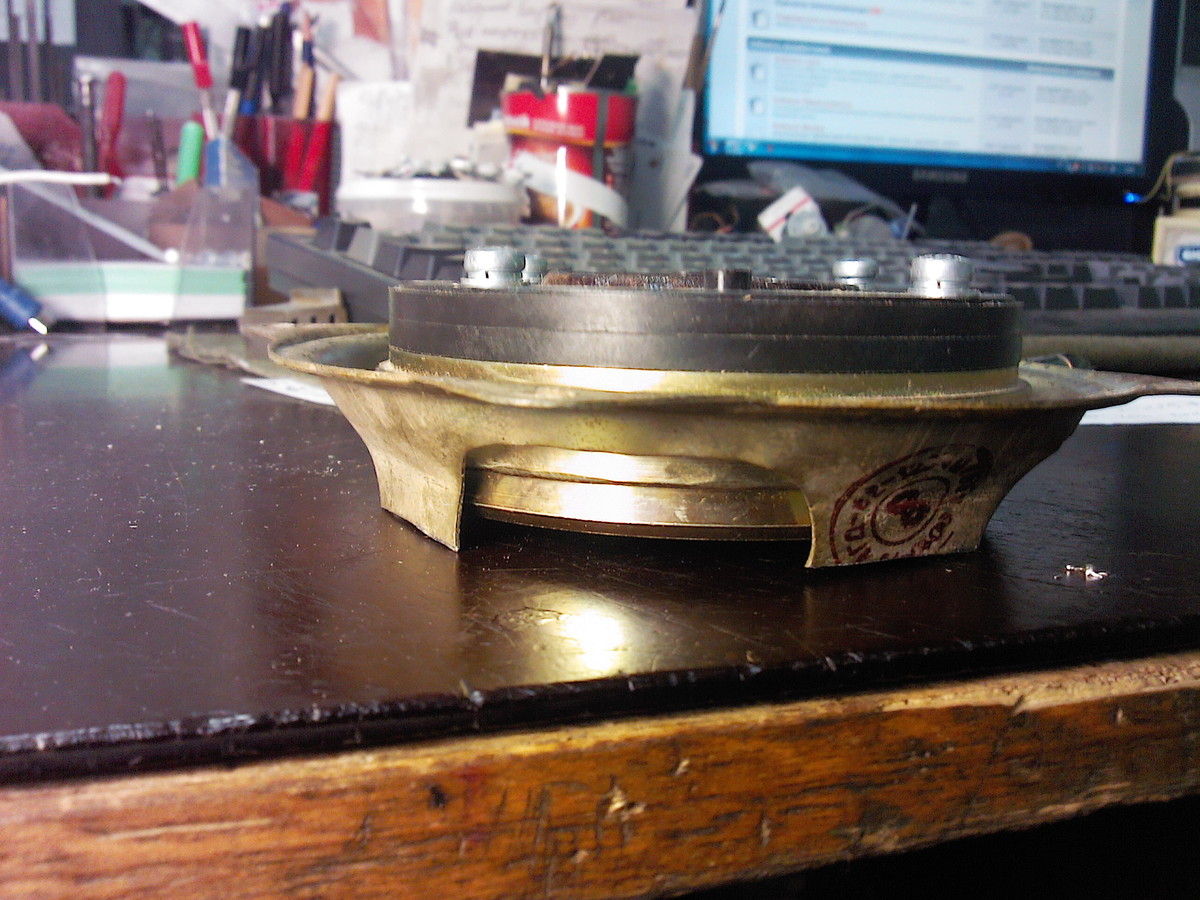

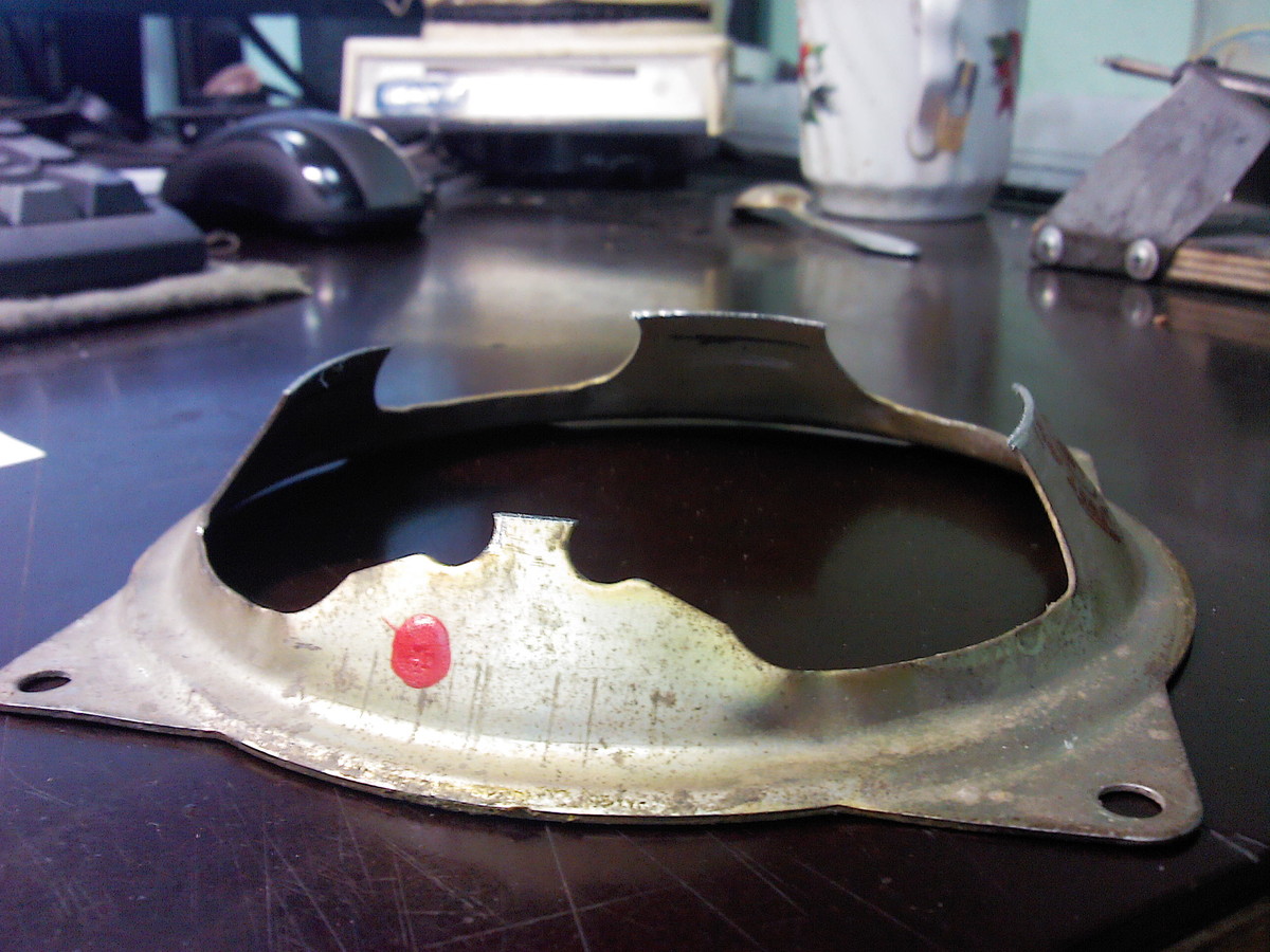

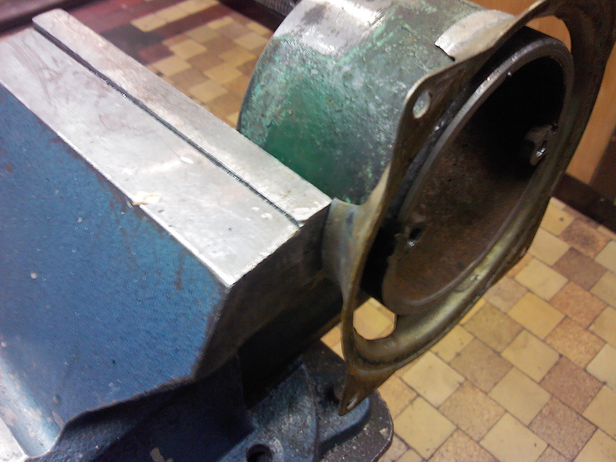

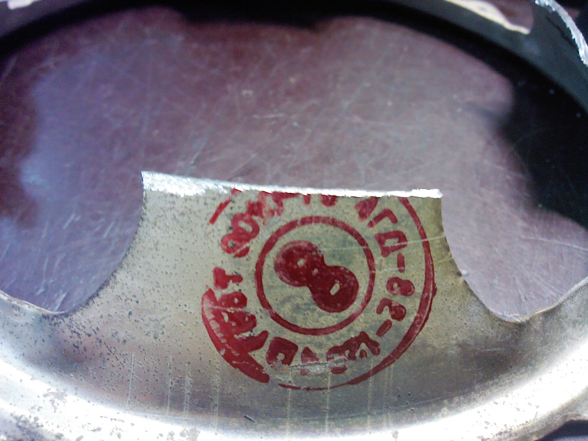

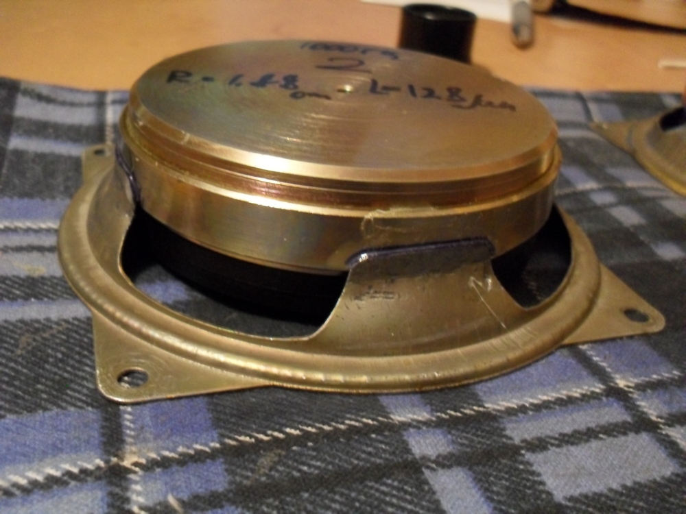

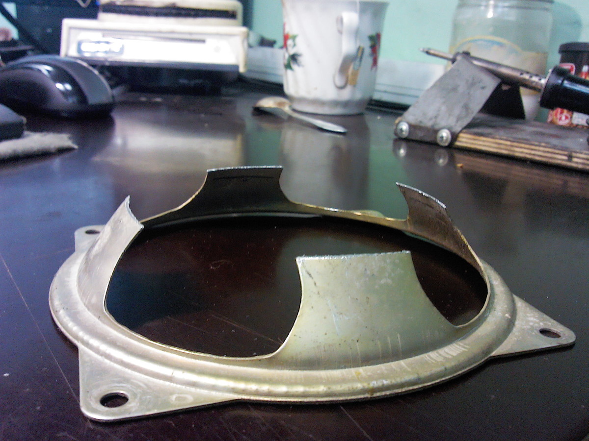

С фланца, в наглую, были спилены обратный колпак и раструб с согласующей камерой. Перочинным ножиком выскоблен маленький рупорочек над диафрагмой. Фланец слегка шлифанул на наждачном мелком круге. Получилось вроде как бы нормально с виду. А звук... от автосирены в принципе не ожидал. Просто чесал руки.
Несмотря на то, что эти "динамики" как бы и не должны уходить в ВЧ область звукового диапазона - однако....

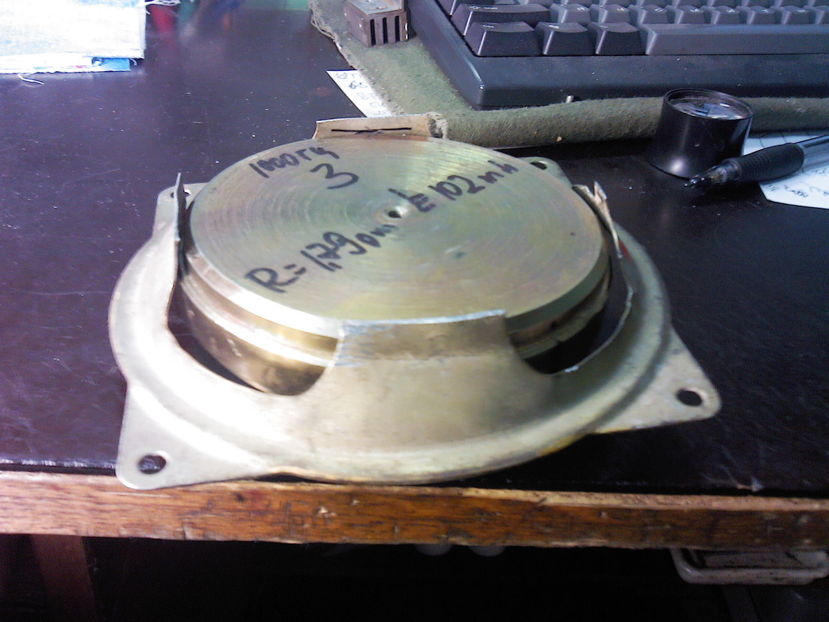

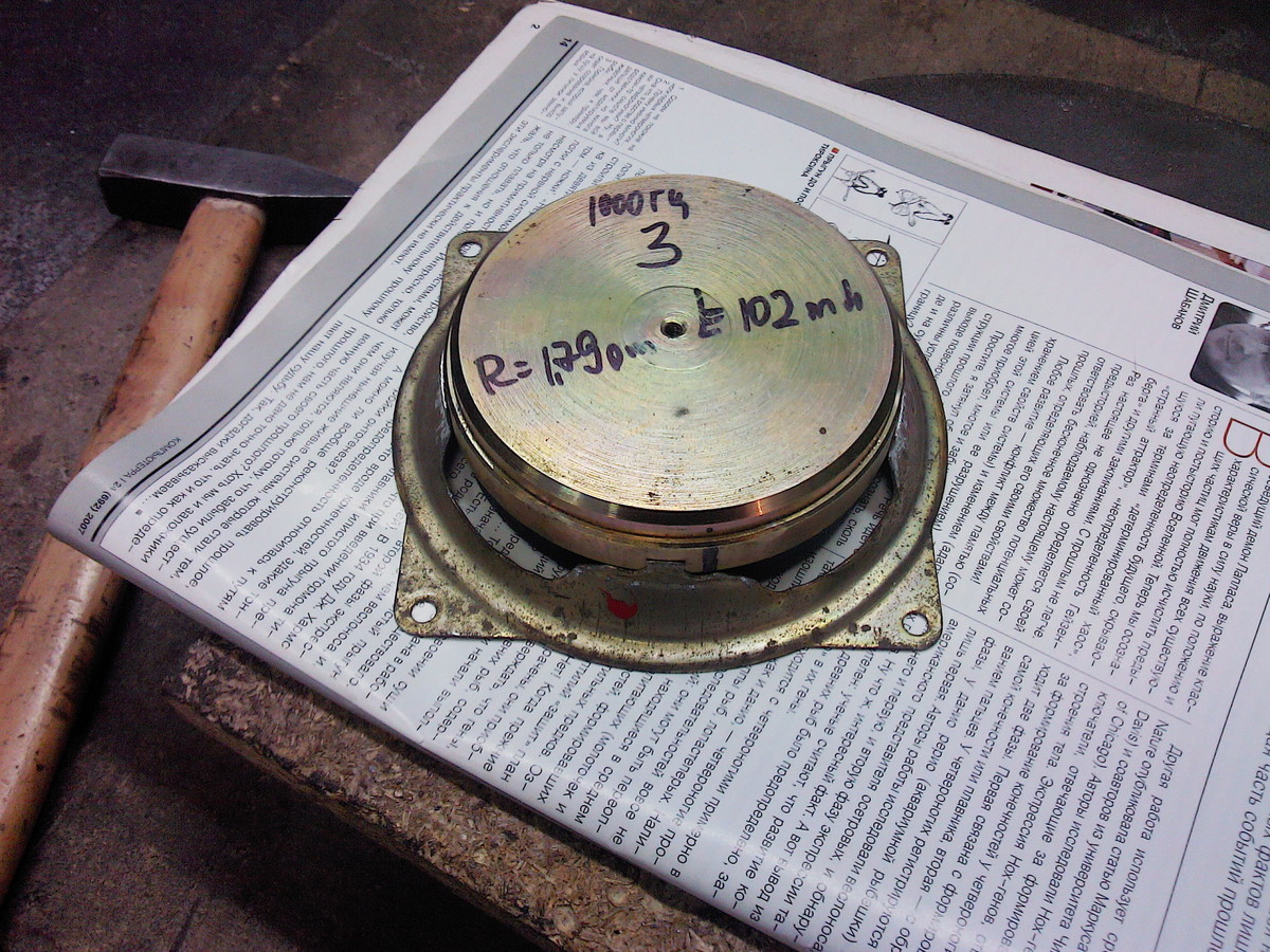

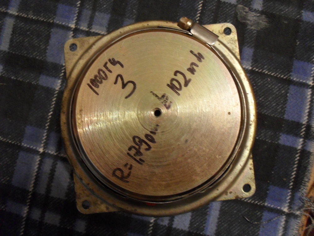

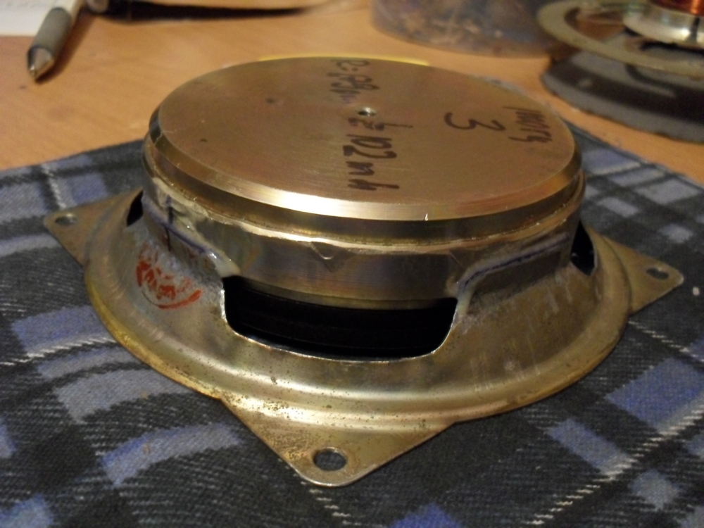

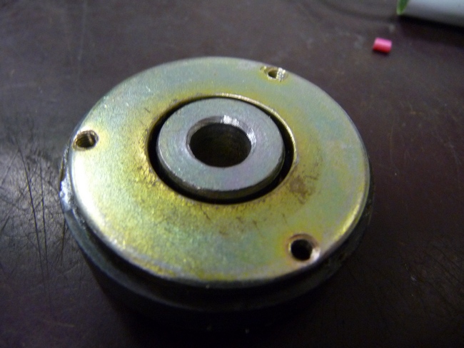

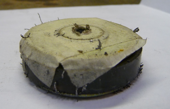

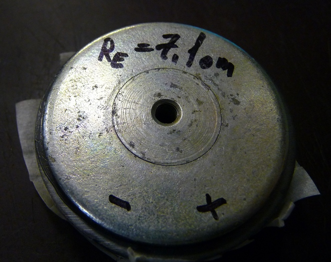

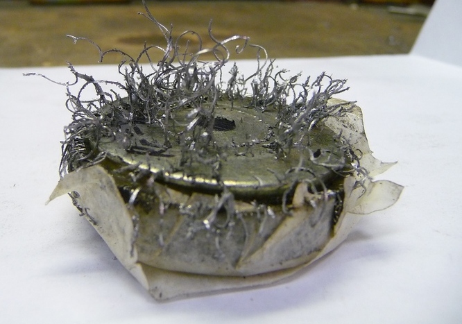

Лёгкое "недомогание" звучанием. Привело к мысли о сверлении в керне сквозного отверстия.

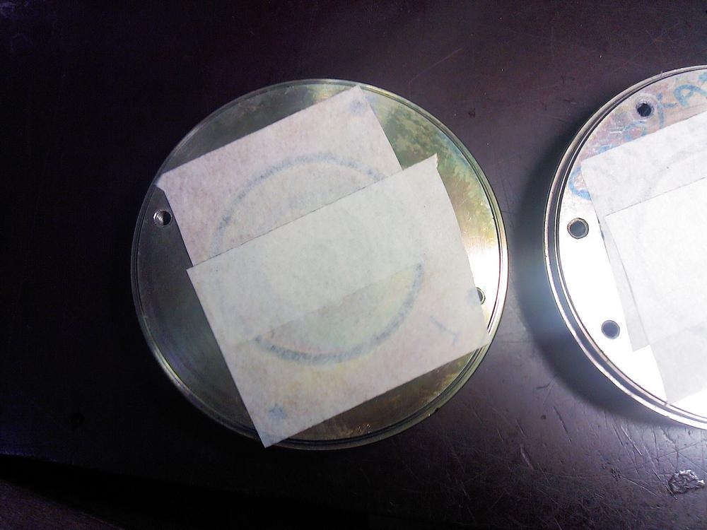

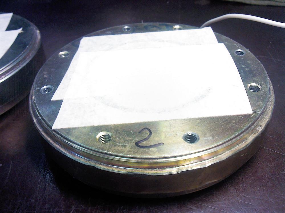

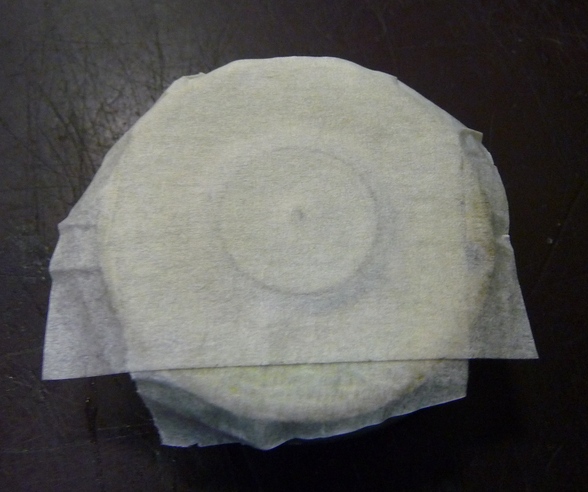

Снова разбираем динамик и заклеиваем малярным скотчем зазор слоя на три. Лучше конечно использовать лавсановый, прозрачный скотч.

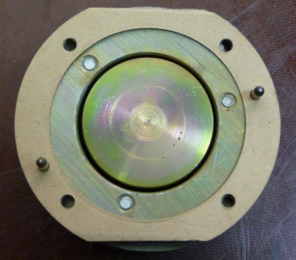

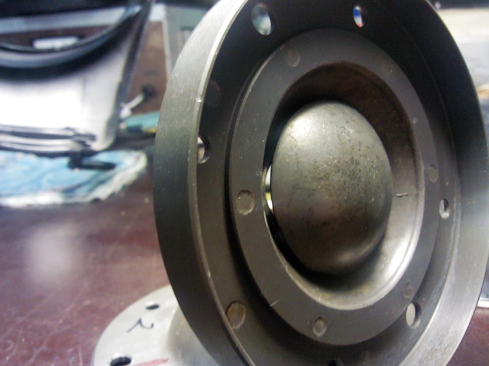

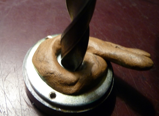

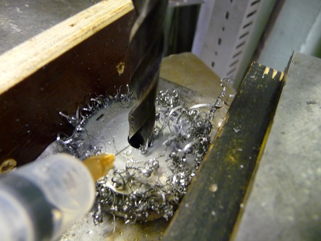

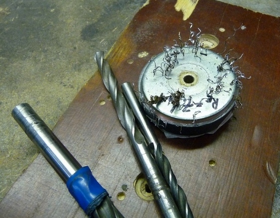

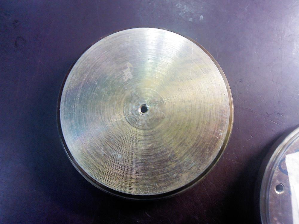

Искать центр для сверления не нужно. Он уже есть. Сверлим именно с обратной стороны МС.
Последовательный набор свёрл от 4,0 до 8,5 мм.
Ужас который творится после каждого сверления. Поэтому-то и сверлится с жопки.
А со стороны керна в данный момент всё чистенько. Он с низу. На него фактически ничего не попадает.
Большим, последним сверлом на 8,5 мм сверлим с водой. Зажав между деревяшками в тисках. Воду и тиски можно применить сразу.
До этого момента, МС во время сверления, удерживалась голой рукой. Например МС от 25ГД-26Б я сверлил просто удерживая её руками. Без тисков. Сил хватало. А тут маленький диаметр МС.
Фаски на отверстии делаем бОльшим сверлом при помощи рук. Зазор прикрыть герленом/сырой резиной. Ей же и убираем мелкую стружку со всей МС.

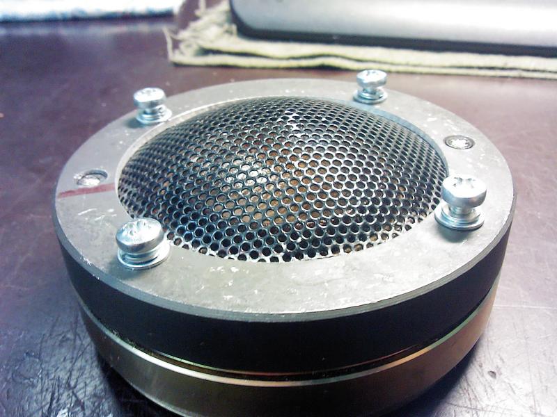

Готовая МС к сборке динамика.
По факту, за диафрагмой нет поджатого, замкнутого пространства. Будем говорить так: "Динамику вольно дышится!" Не даром ведь под купола изрядного количества ВЧ головок укладывают различные демпфирующие материалы. Разница в звуке, на этих динамиках, ощутима. Появились пусть и не в значительной мере, как говорят поэты от звука, - воздух, объём. Резонансная незначительно снизилась. На этих динамиках ушла некоторая визгливость. Которая ранее убиралась только меньшей ёмкостью конденсатора. Немаловажным в данном случае является также повышение насыщения металла керна. Сечение керна уменьшилось. При такой в общем-то слабенькой МС это только на пользу.

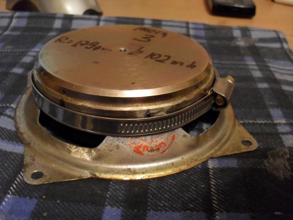

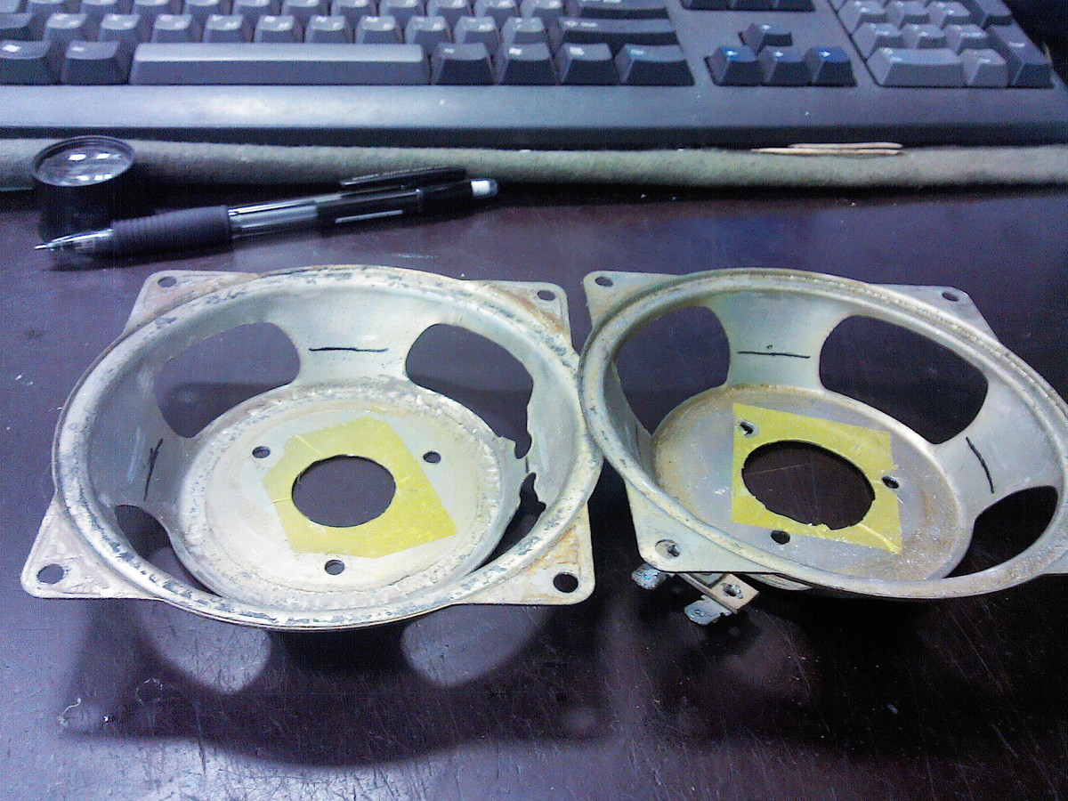

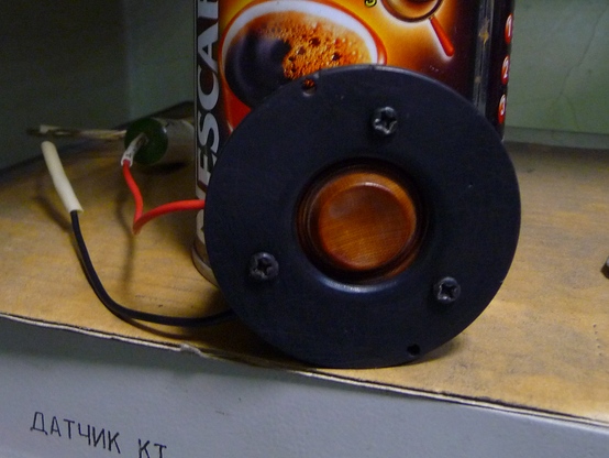

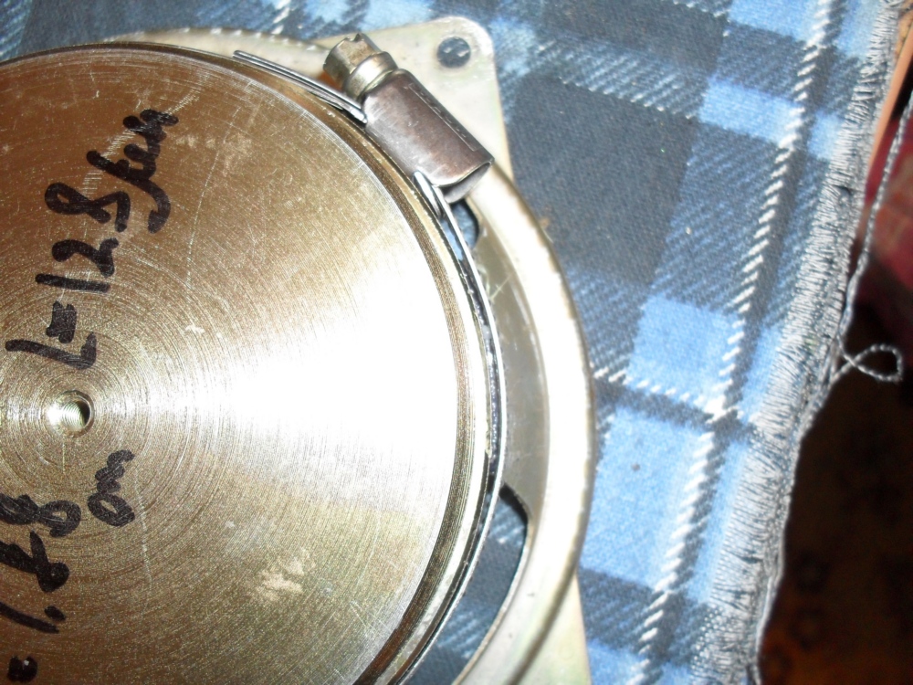

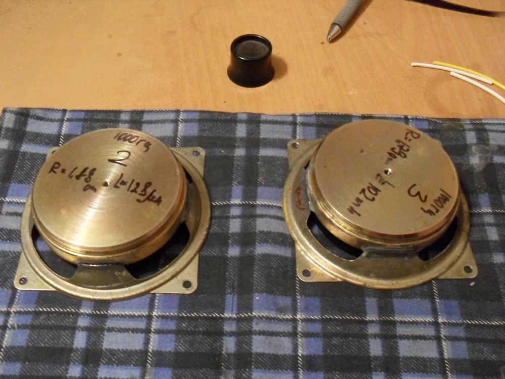

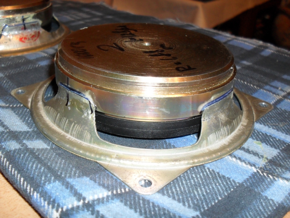

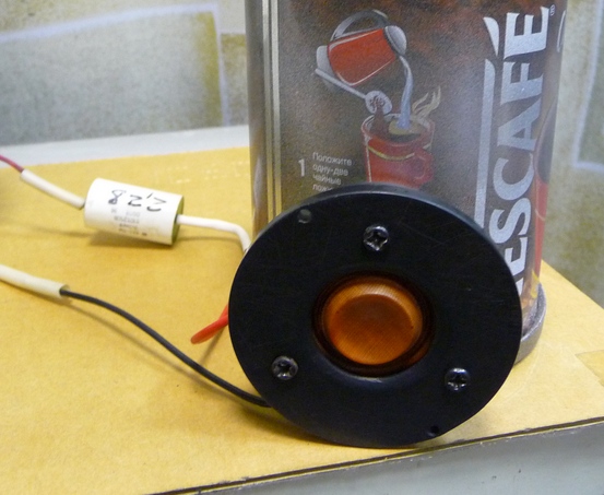

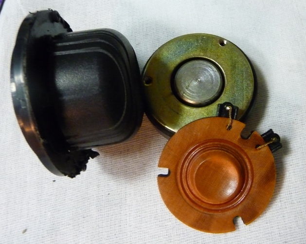

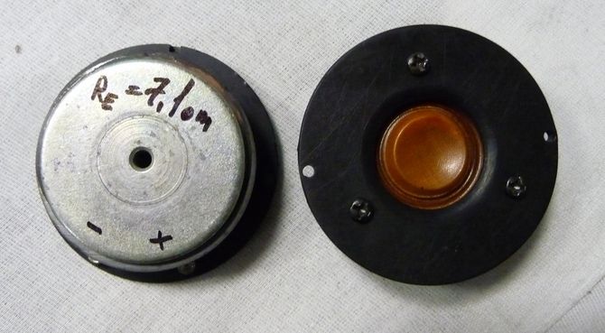

Имея в наличие пару типа пищалок с бакелитовой мембраной, начал дербанить головки с уличных кричалок.
Перекладывал с места на место в гараже года с 89-го. МС-редкоземельная, не керновая. Магнит кольцевой, диаметром 74 мм, высотой 27 мм. Фланцы толщиной: низ =7 мм, верх =5 мм. Оксидированные или азотированные. Жёлтенькие короче. Зазор шириной 1,0 мм. Катушка диаметром 38,5 мм. Re=6,5 ома. Количество витков и диаметр провода не знаю. Оправку заказал. Буду перематывать на 4 слоя с расположением точно в центре зазора. Точно так же как и ВЧ. Для идентичности катушек. Материал излучателей одинаков.
То, что необходимо для переделки, в сборе:
В разобранном виде:

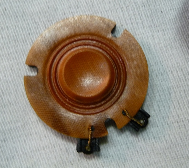

Диафрагма/мембрана/подвижка/излучатель:

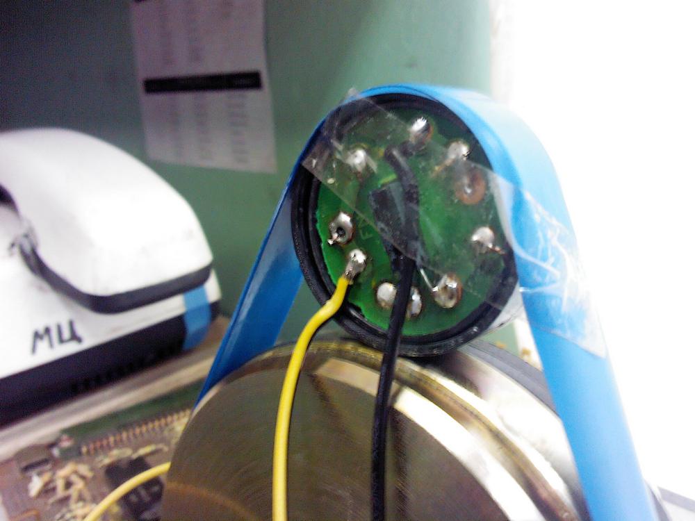

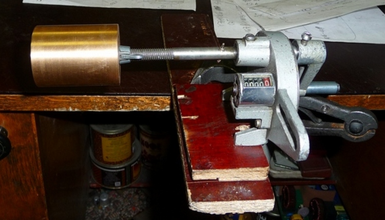

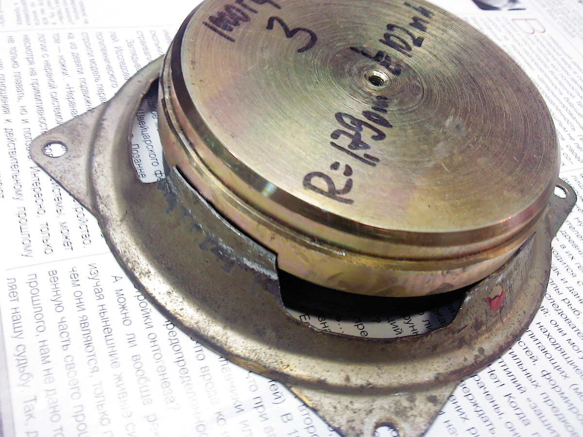

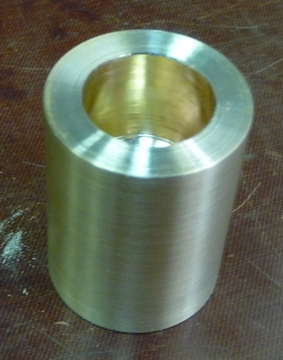

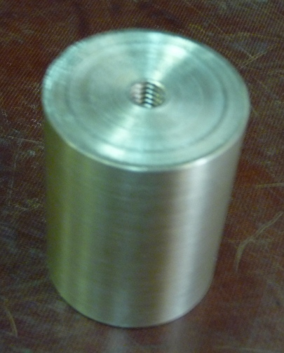

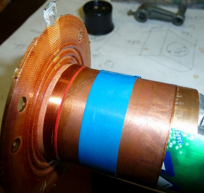

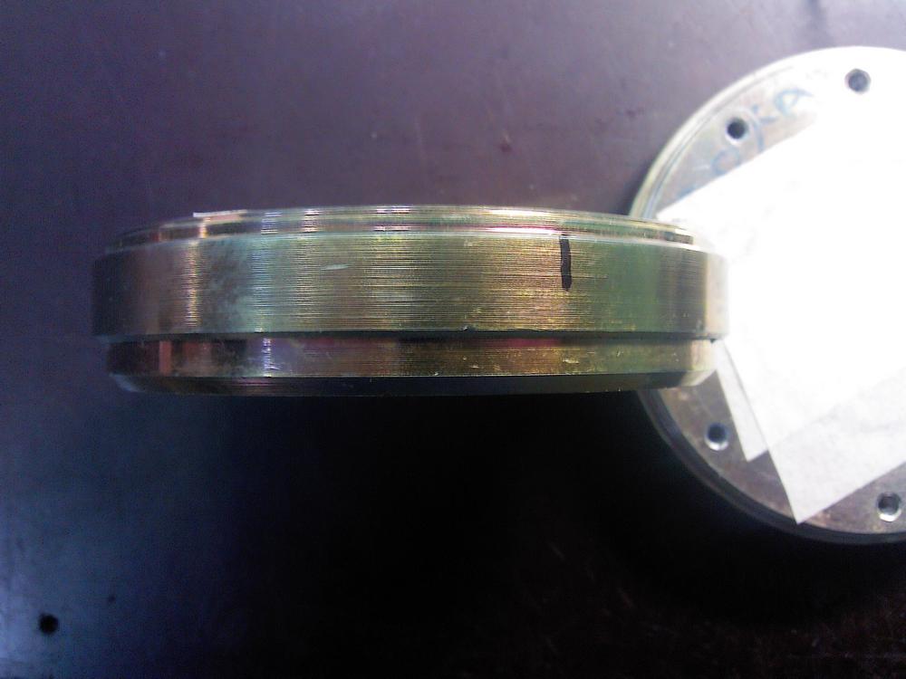

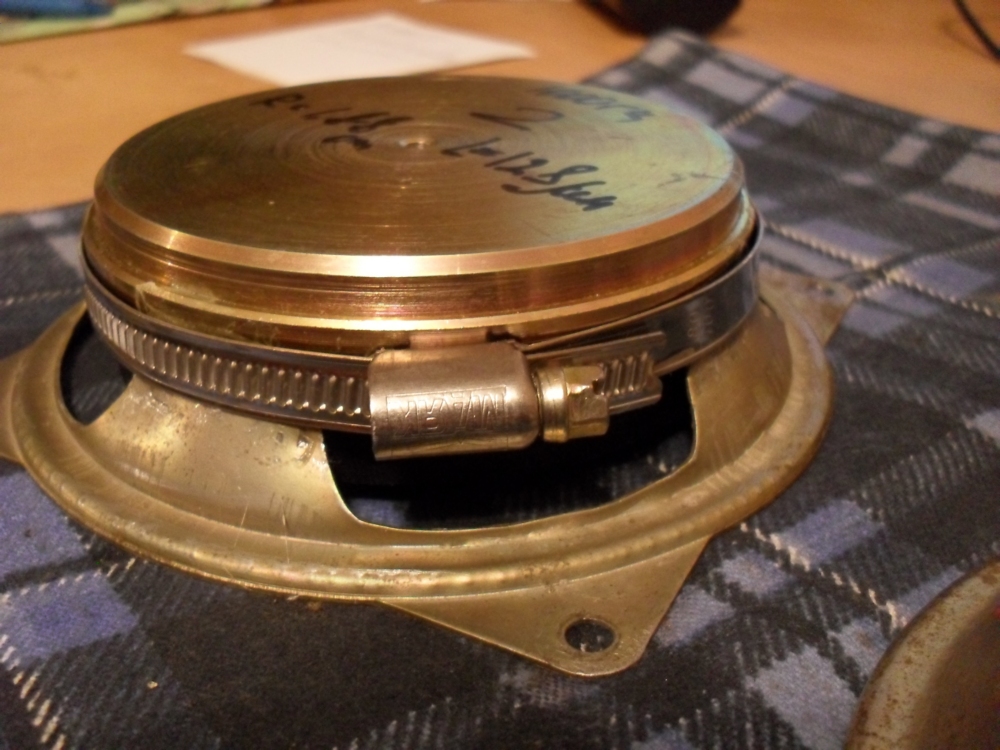

Латунная оправка для перемотки катушки данных динамиков. Условно - СЧ

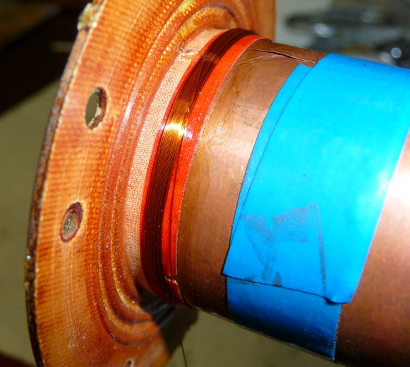

В этот миллиметровый зазор входит 4-х слойная катушка из провода диаметром 0,14 по меди

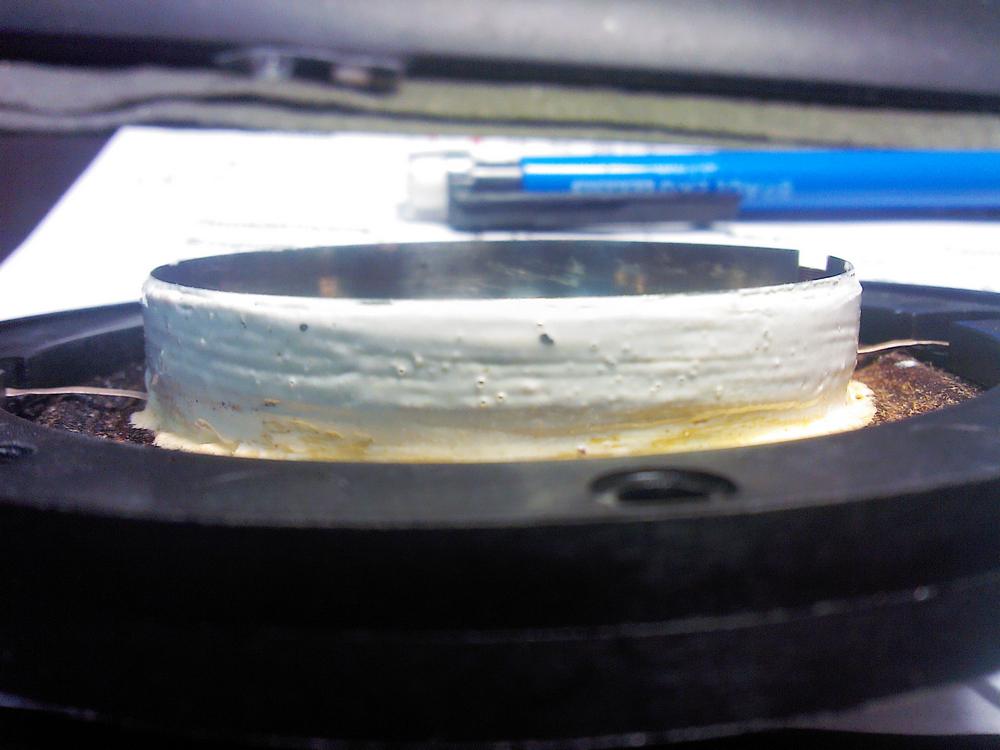

С детали срезается всё (правая деталь). По видимому диаметру 55 мм (левая деталь) протачивается сквозное отверстие. В которое и сеточку можно установить. А можно и не устанавливать.

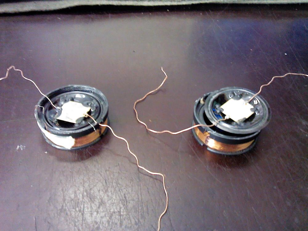

Готовый к работе намоточный станок.

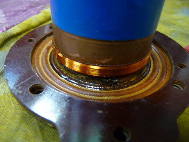

Старая, двух-слойная обмотка проводом 0,13 с его сопротивлением1,23 ом/метр при Re=6.6 ома. 44 витка.
Новая обмотка 4 слоя:14+13+12+11. Провод 0,14 с 1,1ом/метр при Re=6, ома.

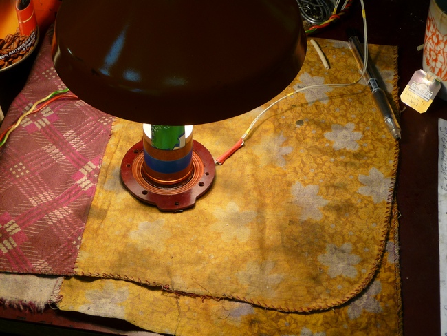

Новая катушка на прогреве под постоянным током.
Лампа над оправкой для снижения рассеивания тепла отдаваемой катушкой. Можно одеть бумажную коробочку.
Ток и время нахождения катушки под ним.
Достаточность нагрева проверял каплей воды на торце оправки. Как только капля начинала шипеть и быстро испаряться - ток незначительно снижался и в таком режиме катушка находилась час...полтора. Затем отключалась от источника тока и остывала без принуждения.

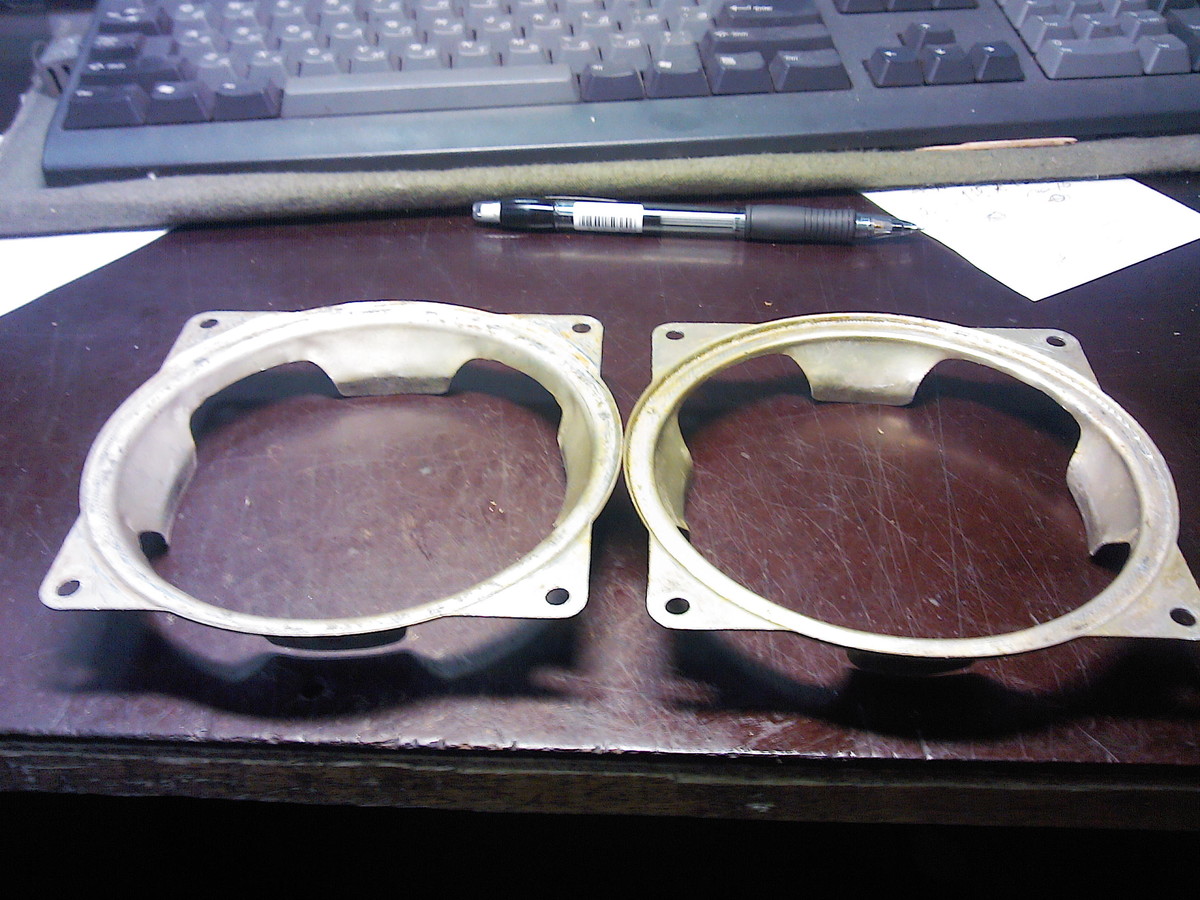

Фланец после удаления с него всего лишнего.

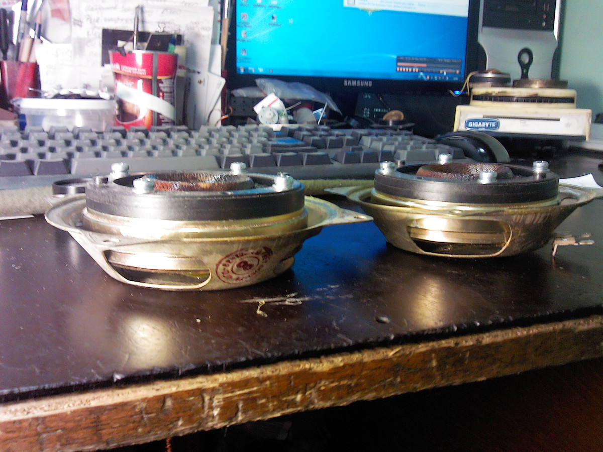

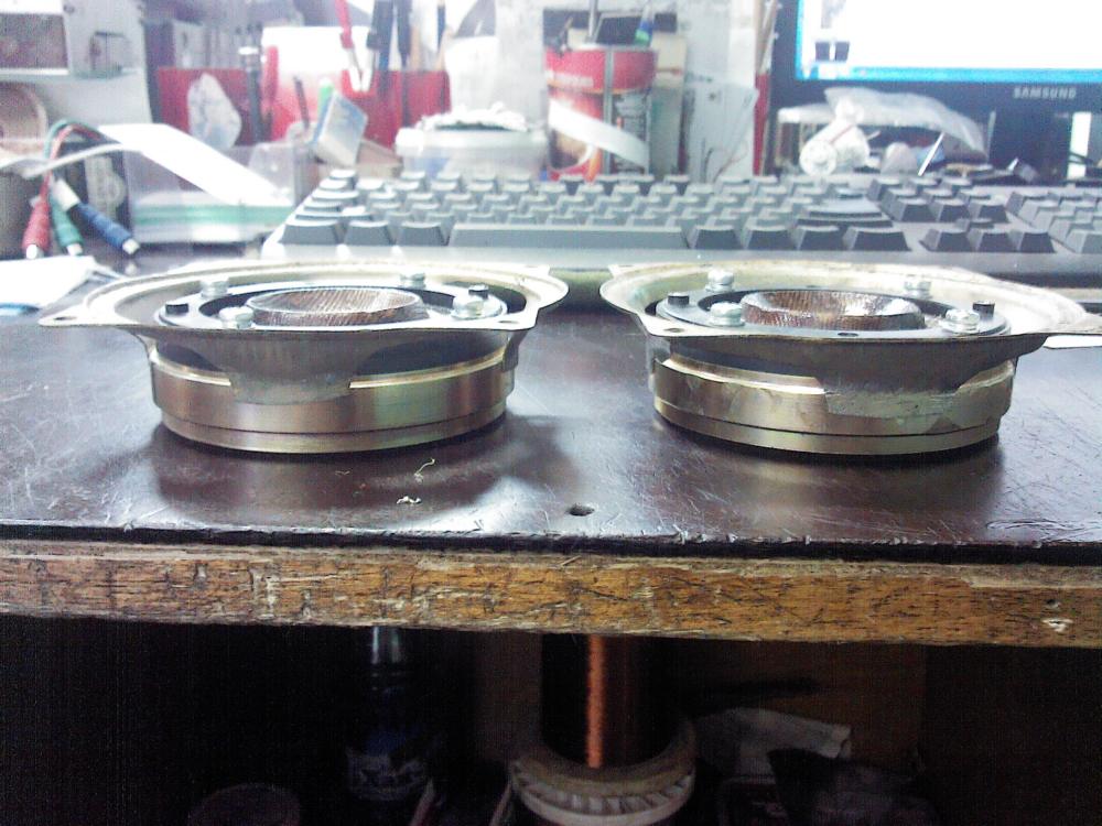

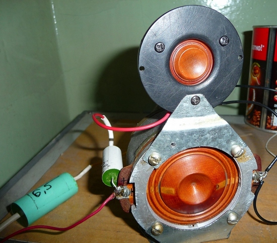

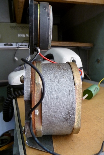

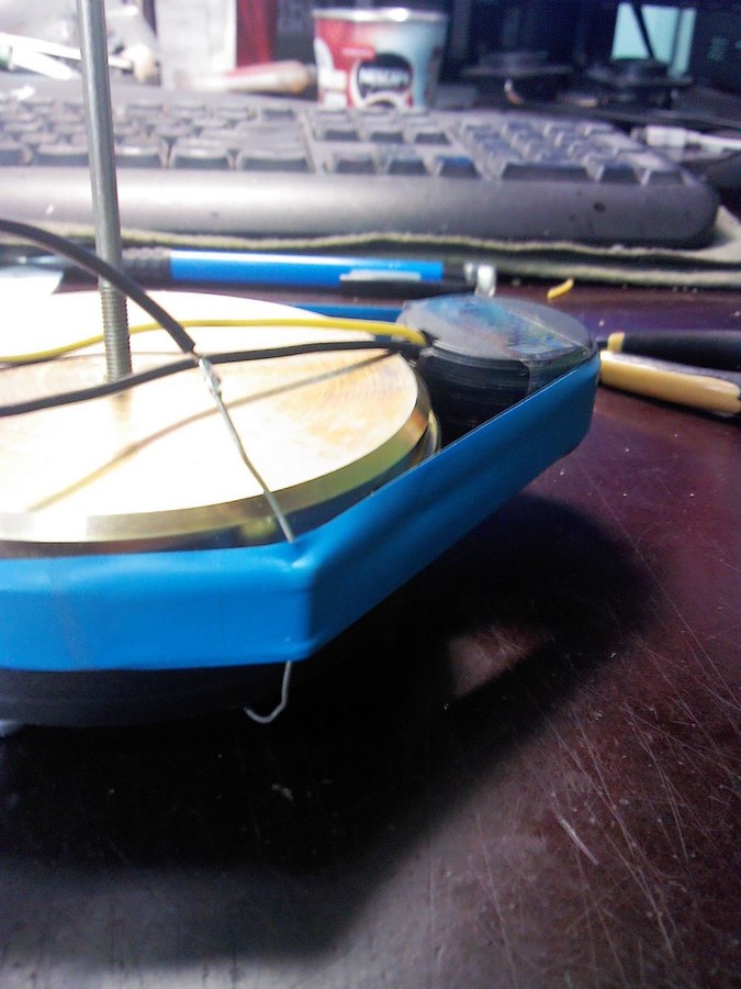

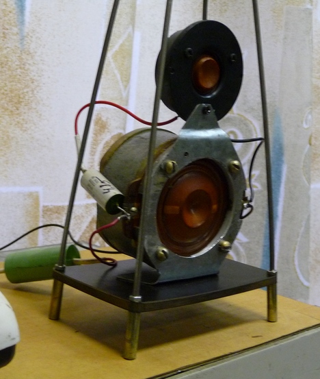

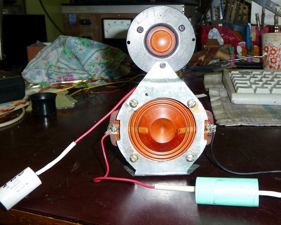

Проверка совместной работы двух самоделок на музыкальном сигнале.

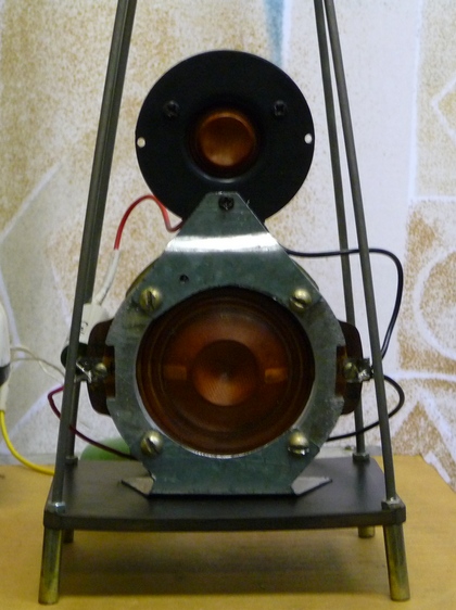

Для стыковки были изготовлены скобки из 0,8 оцинковки. Из неё же упор для устойчивости.
Изгибом скобы, акустические центры головок, а может и не акустические, но середины катушек точно установлены на одной прямой.

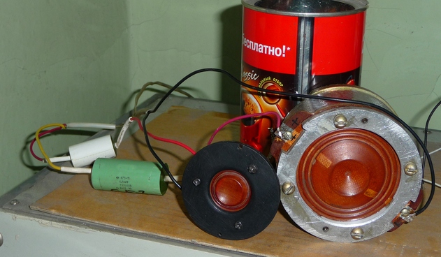

Так выглядит в сборе при проверке музыкальным сигналом. Левый канал.
Фото правого "комплекта" почему-то нет.

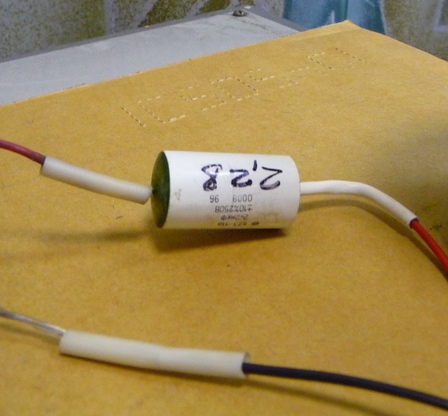

БОльшая головка делится конденсатором от 3080 герц. Меньшая головка конденсатором от 7350 герц.
Подробных прогонов не устраивал. Микрофона нет. На неделе попробую от генератора хотя бы на слух.
Если честно, то звучит приятно. И слитно. Если конструкцию прикрыть непрозрачным для глаз, но прозрачным для звука коробком, то можно ввести в заблуждение. Кого-нибудь... Или всех сразу! Расхристанности точно нет в звуке. Сам не ожидал. Когда за спиной, на одной из композиций, очень натурально вступил клавесин... Я чуть не бзднул с ложечку. Аж пригнулся от напора! Ватт 6...8 на канал шли точно. Был обеденный перерыв. Закрыв глаза - звучание воспринимаешь как одноточечное.

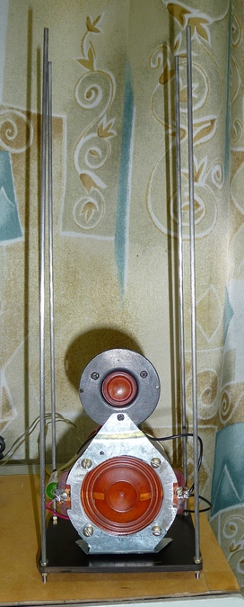

Сверлит мозг мысль, как спрятать от искушённого взгляда эти страшненькие самоделки, чтобы искушённое ухо не напрягать. Ну и не потерять в звуке конечно. Как-то мне радостно. Аж подрагивает внутри. В сборе девайсики слушаю уже вторую смену, а хочется ещё и ещё! Обычно плохое по звуку хочется выключить пусть не через пол-часа, но часа уже выше крыши.

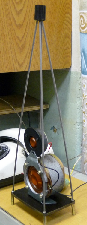

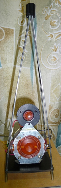

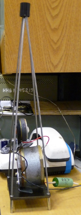

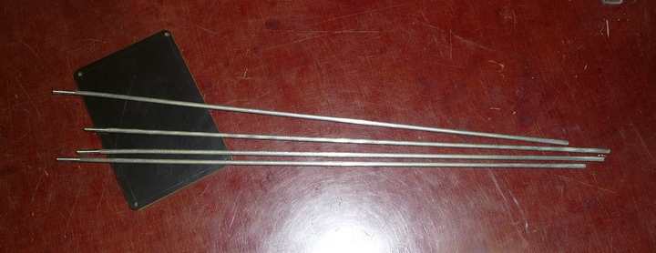

В принципе я на подходе к решению проблемы по скрытию внешнего вида. По основанию 100х60 мм, высота 140мм. Так измерились девайсы по внешним габаритам.
Составные части: платформочка из эбонита 5 мм толщиной и 4 спицы из нержавейки электродов тройки.
Начало сборки.
Вершина временно собрана в крышке от тюбика.
Во внутренние размеры помещается.

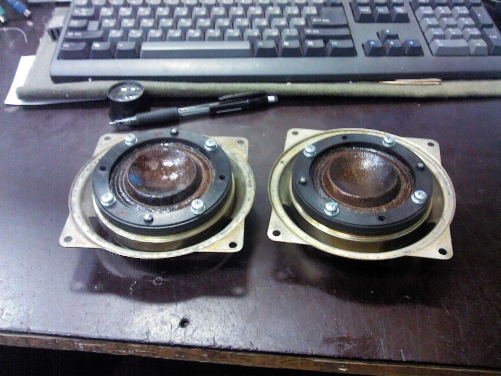

Начало февраля 2016 года.

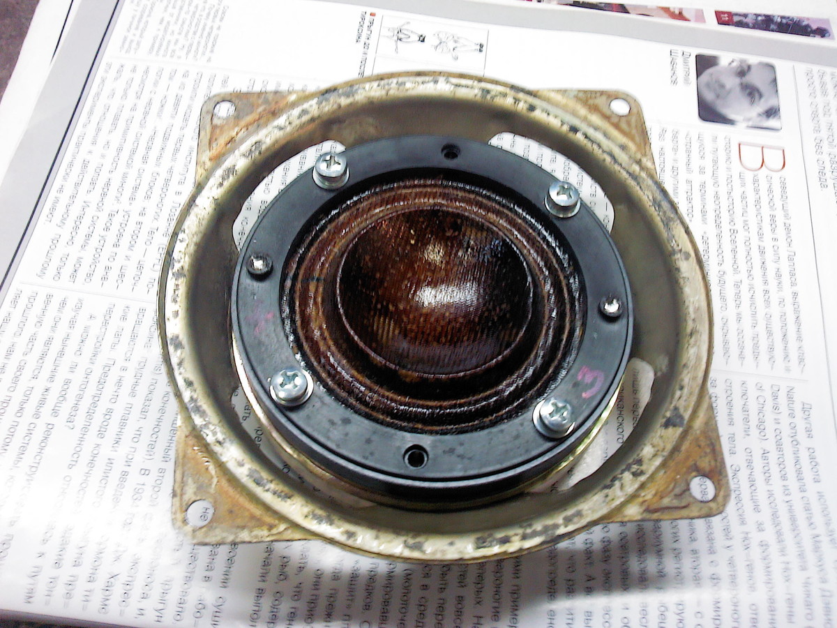

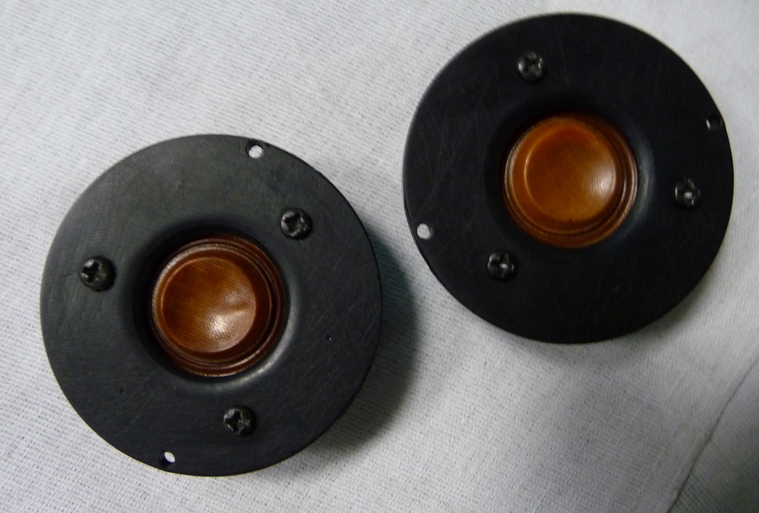

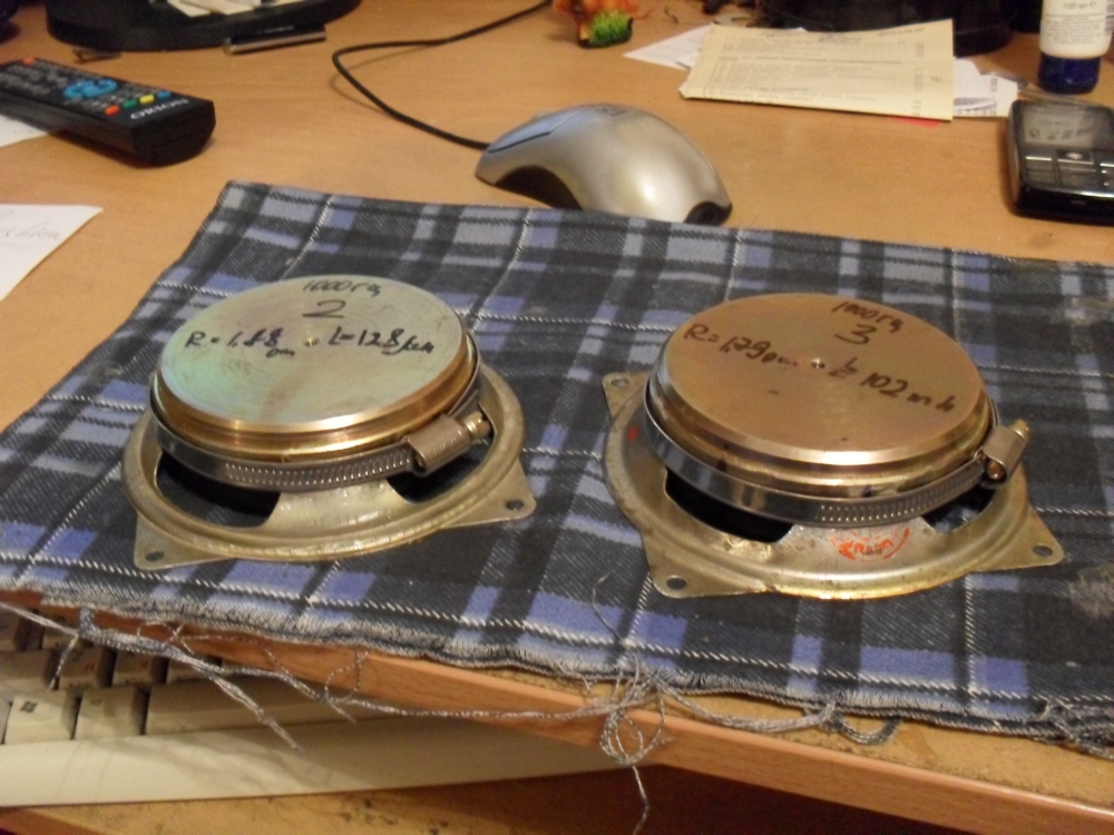

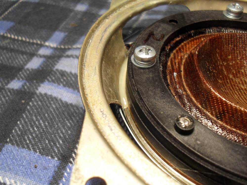

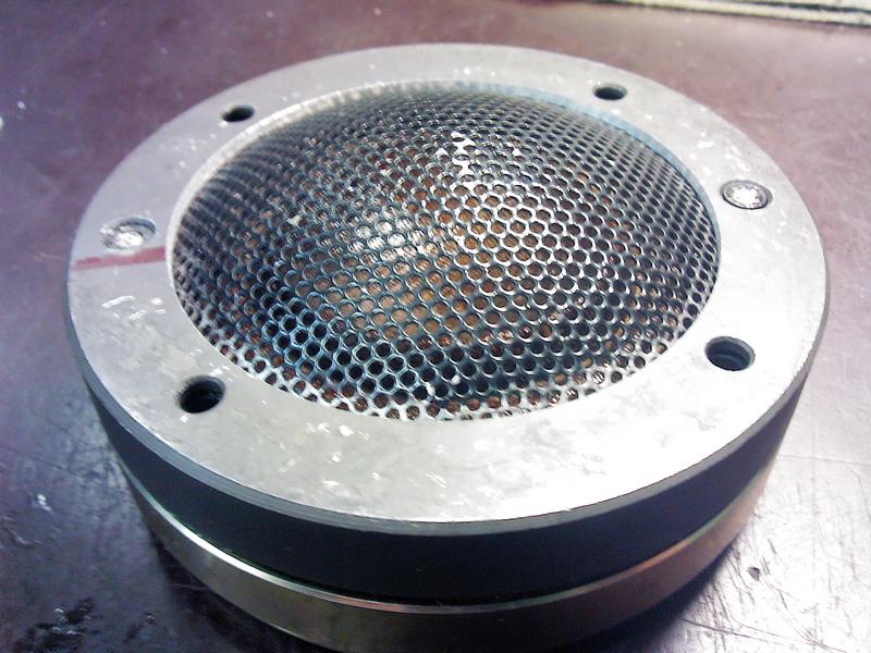

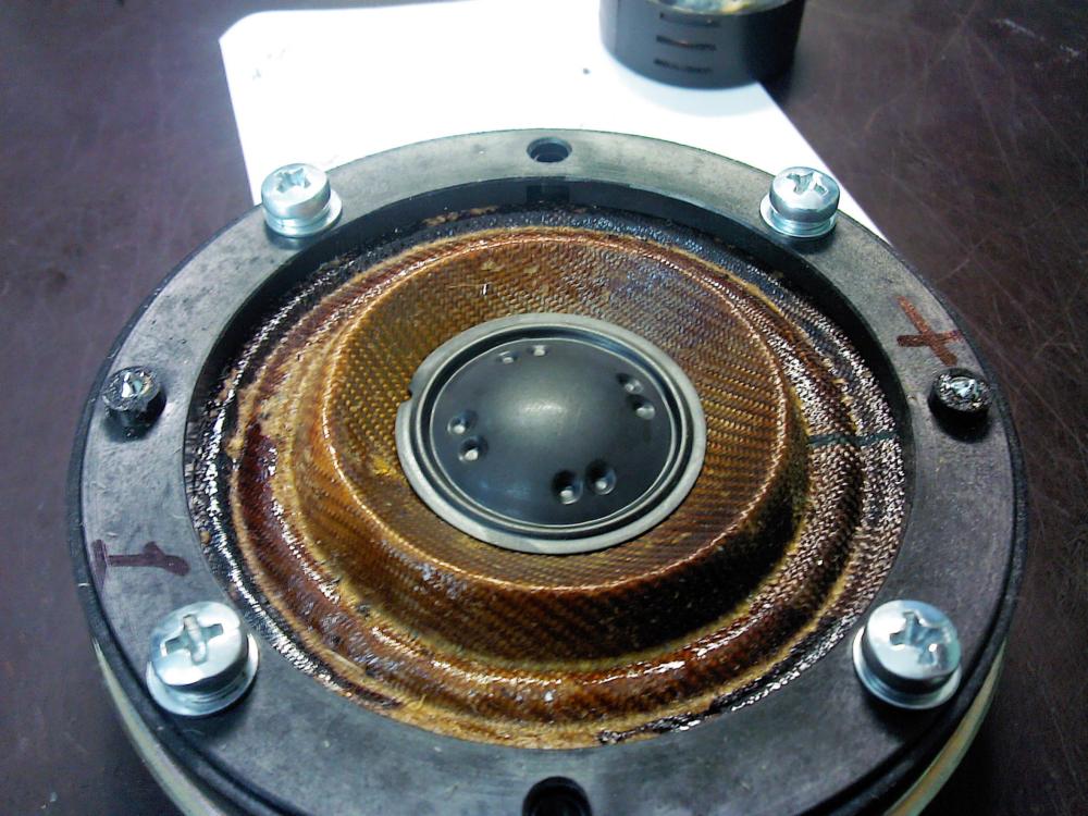

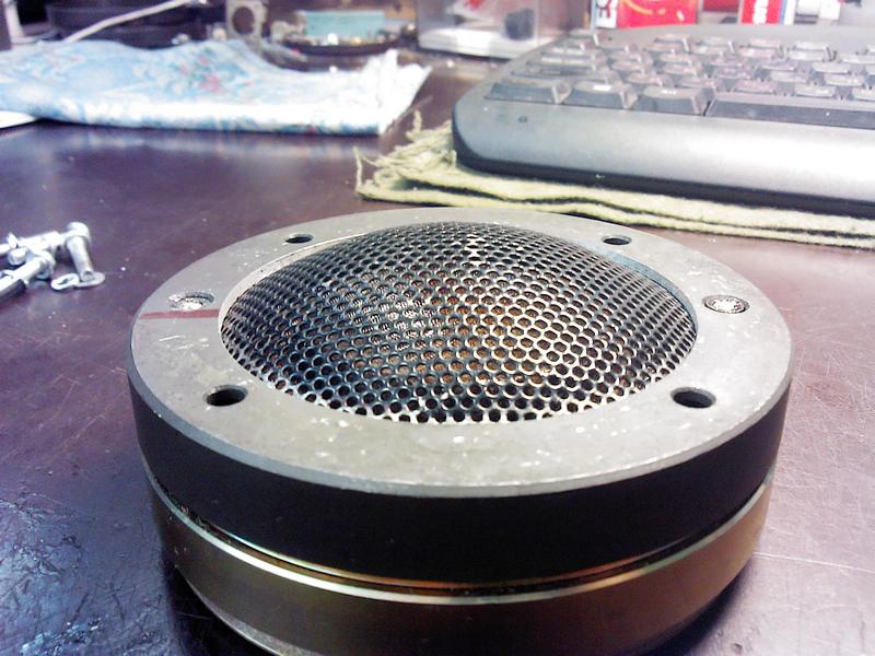

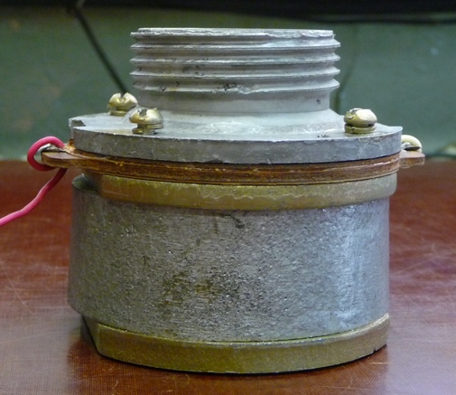

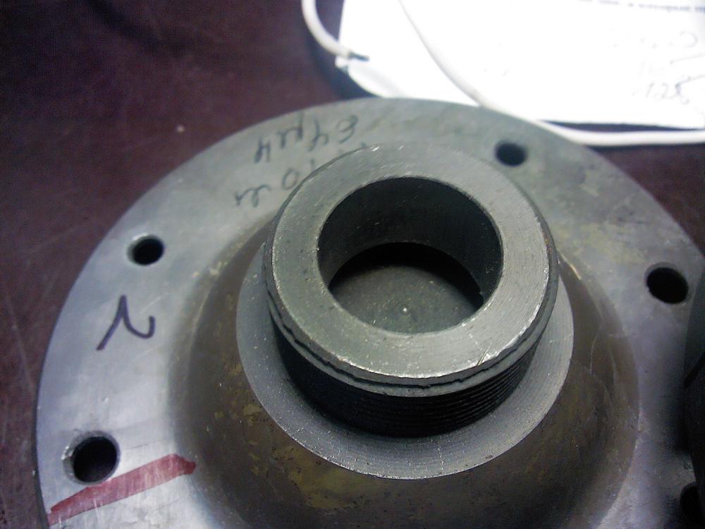

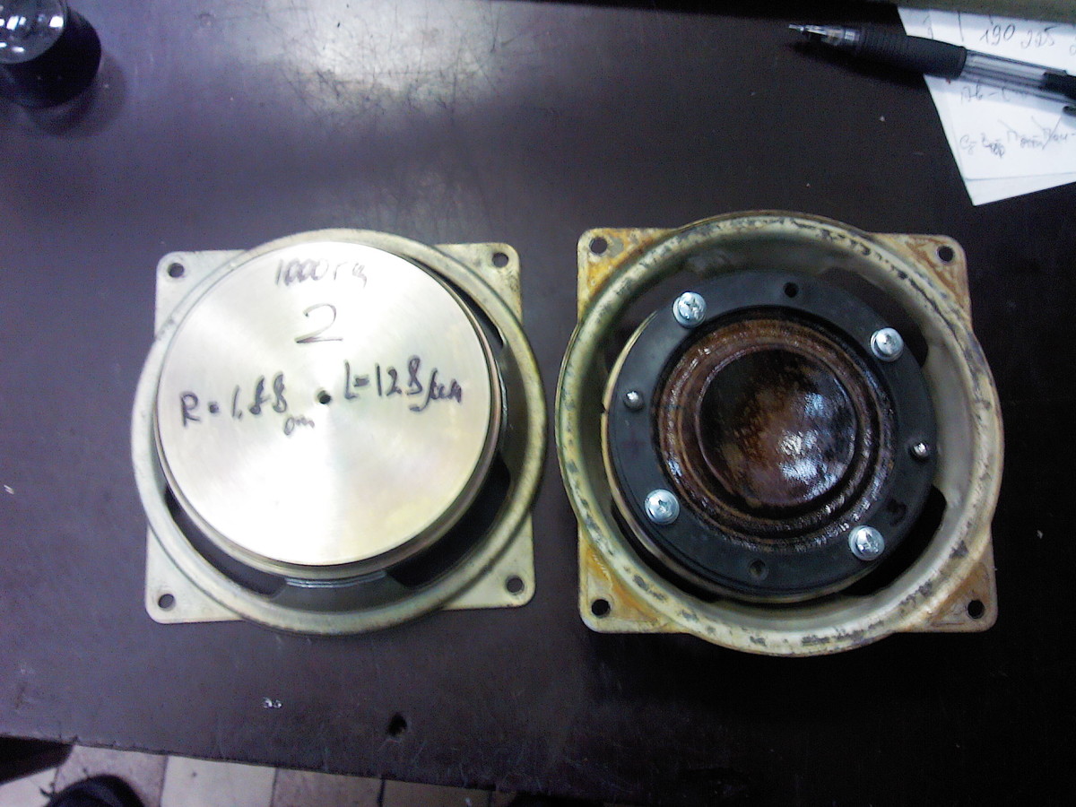

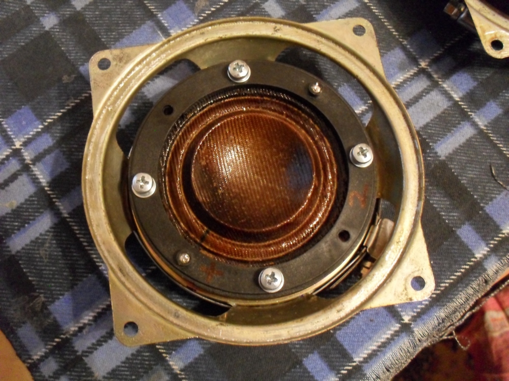

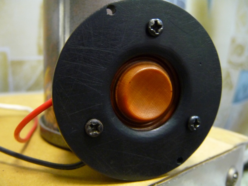

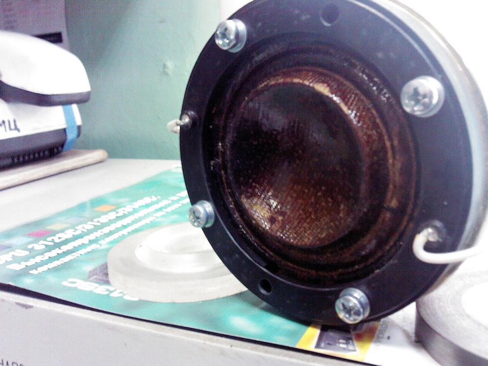

Намедни. Свалилось на меня "счастье" в виде пары штук излучателей из оповещательной и пожарной сигнализации. Как они выглядят внешне, я не знаю. Но говорят, что как обычные колокольчики на столбах. Только "ревут" громче!
Пока коротко, что есть что. Болтики, кстати довольно приличные с виду сняты
Сразила напрочь сама магнитная система. Она собрана на неодиме. Внутри прямо таблетища неодимовая. Само железо МС наимягчайшее. Точёнка! Никакого штампа из порошка. Металл азотирован. Зазор по ширине одинаков по всей своей длине окружности. Очень кайфово держать в руках эту прЭлесть! Руку так и радует, надо прямо сказать!
Наружный диаметр железяки = 96 мм. Толщина = ~25 мм. Керн диаметром 50 мм. Толщину фланца пока не знаю. Не измерял.
Верхняя часть излучателя из дюраля. Литьё довольно качественное и анодированное в серенький цвет. Вкручивается резьбой в основной рупор.
апертурное тело или "тело Венте", я уже выщелкнул из основного "массива" прикрываюшего излучатель. Эту выступающую часть с резьбой, что на фото ниже токарь срежет.

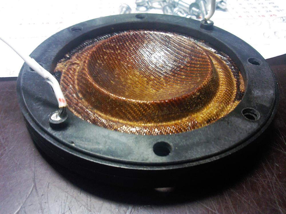

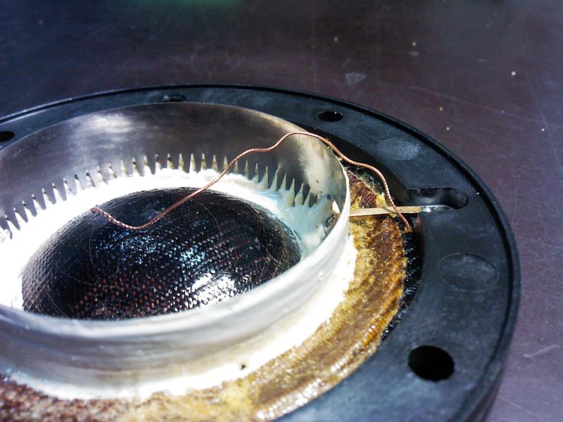

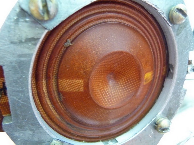

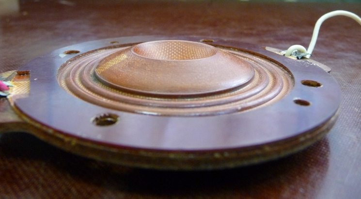

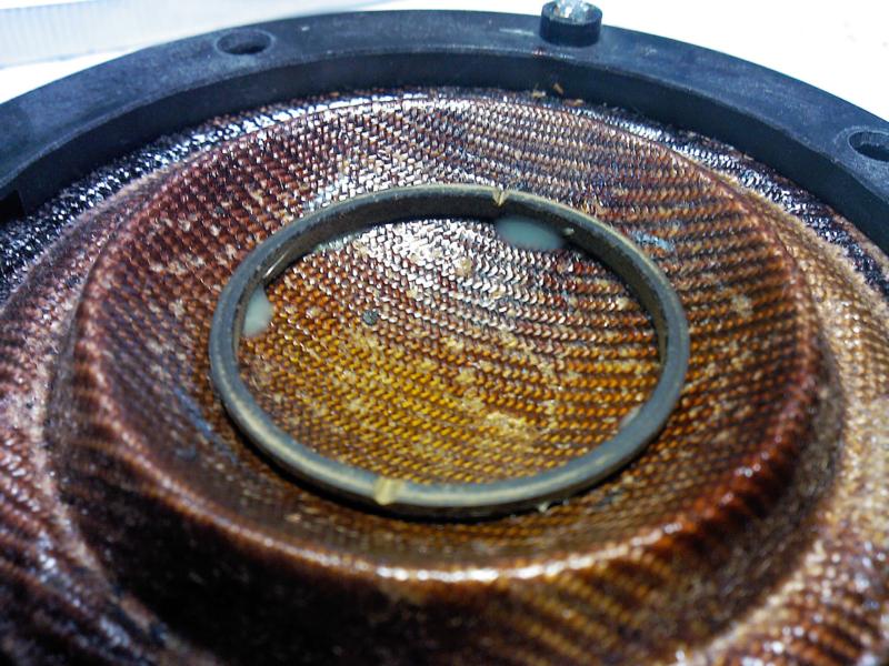

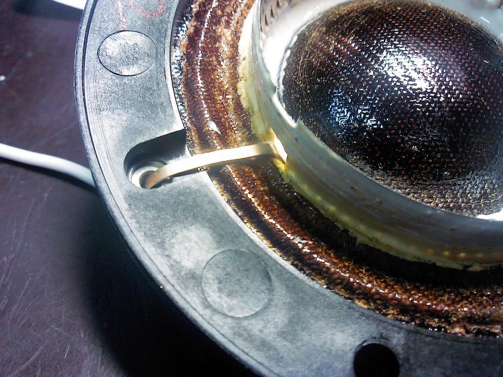

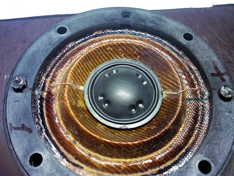

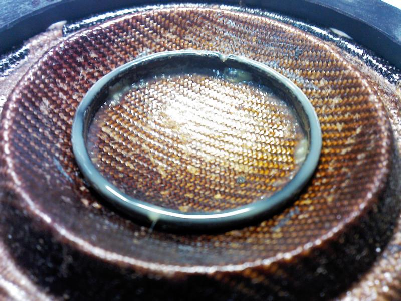

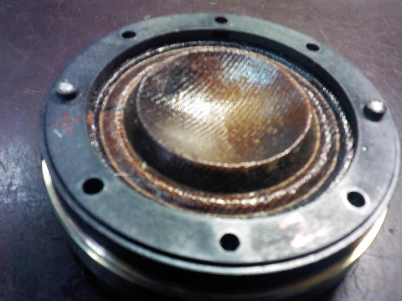

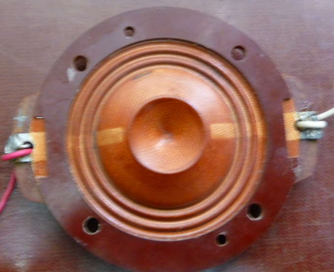

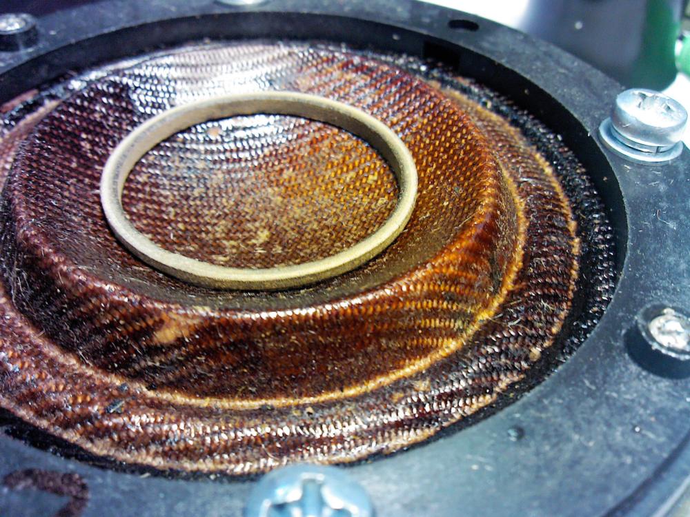

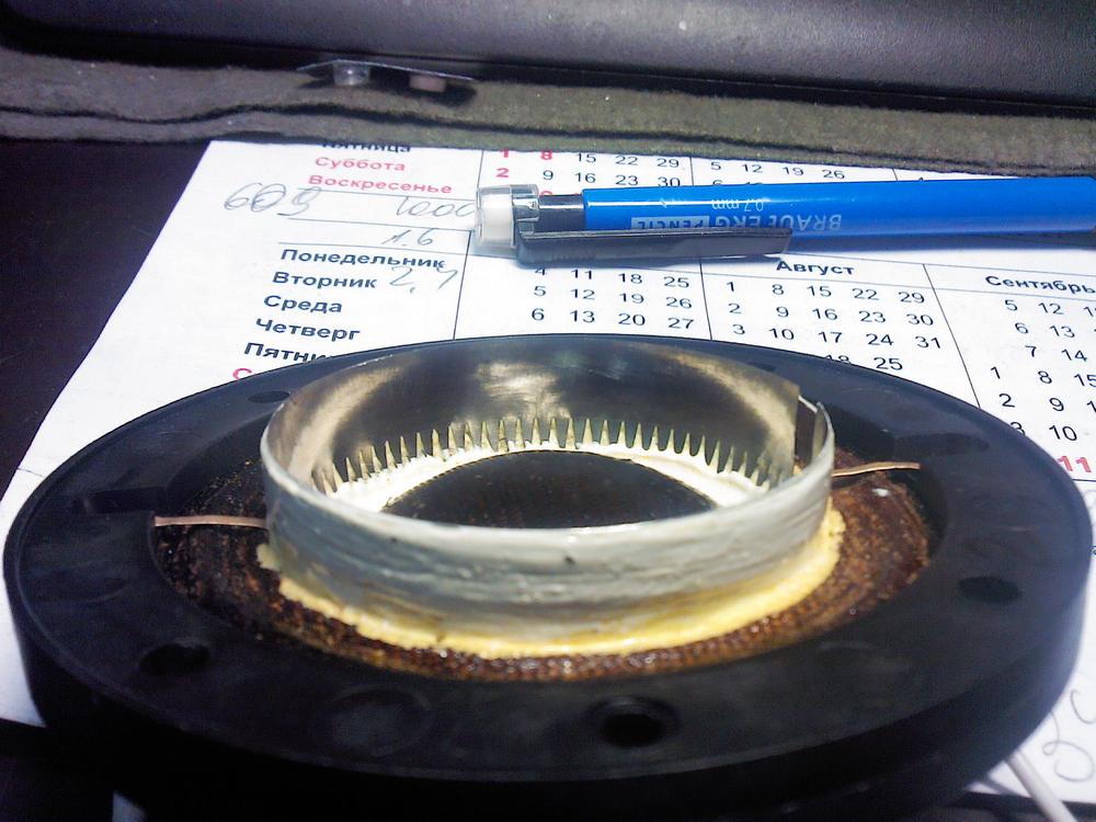

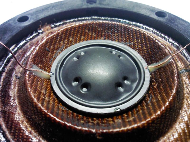

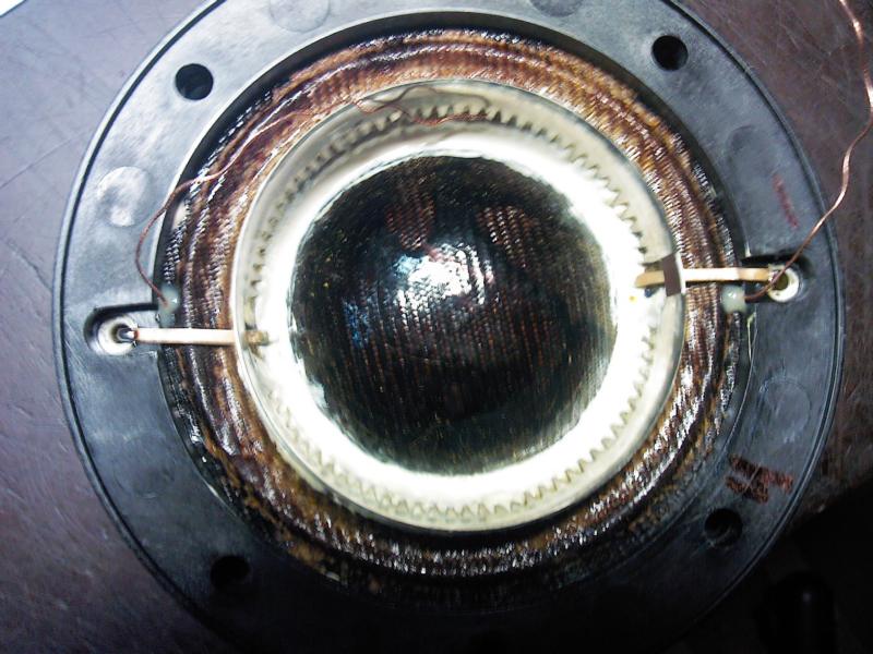

Ну и на сладкое сама подвижка. Такое чудо вижу в первый раз
Непонятно, что за ткань и её пропитка. Либо сделано не качественно, либо так задумано. В общем наблюдается некоторая рыхлость материала.
Ткань в рубчик или можно сказать "ёлочка" как на джинсах. Я даже так сначала и подумал. И похоже она в один слой.
Пропитка походу бакелитовый лак. Но её (пропитки) на поверхностях густо, внутри пусто. Т.е. она есть, но мало. Всё в рыхловатом состоянии.
Сам излучатель-куполок довольно жёсткий, а вот гофр подвеса довольно мягкий. Очень хорошо играют. В паре с 5" ШП динамиком от Kenwood, на слух уступают ему только по НЧ. Вот такой вот пердиманокль! Буду заниматься ими дальше.

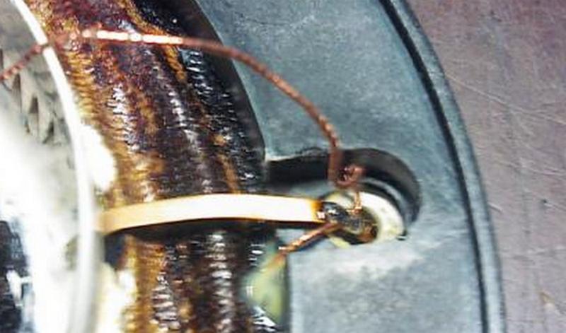

Каркас катушки алюминиевый, Жёсткий. Приклеен к подвижке (подвес отлит заодно, но мягок зараза) каким-то белым компаундом, как собственно и сама катушка им извозюкана. Типа приклеена. Смотрится конечно монструозно и тяжеловесно. Хотя на самом деле этот компаунд очень даже лёгкий и очень прочный. Жало отвёртки скользит по нему фактически как по стеклу. Может после выходных проверю как он относится к температуре.
IMG02672.jpg IMG02674.jpg IMG02673.jpg IMG02676.jpg IMG02679.jpg IMG02680.jpg
Полюсные выводы катушки организованы гибкой и медной шинкой.
Но самое то главное! Без верхней крышки, с открытой подвижкой, они звучат! Да ещё как!!! Буду просить товарища, чтобы раздобыл мне ещё штук несколько. Хочу подобрать очень близкую пару.

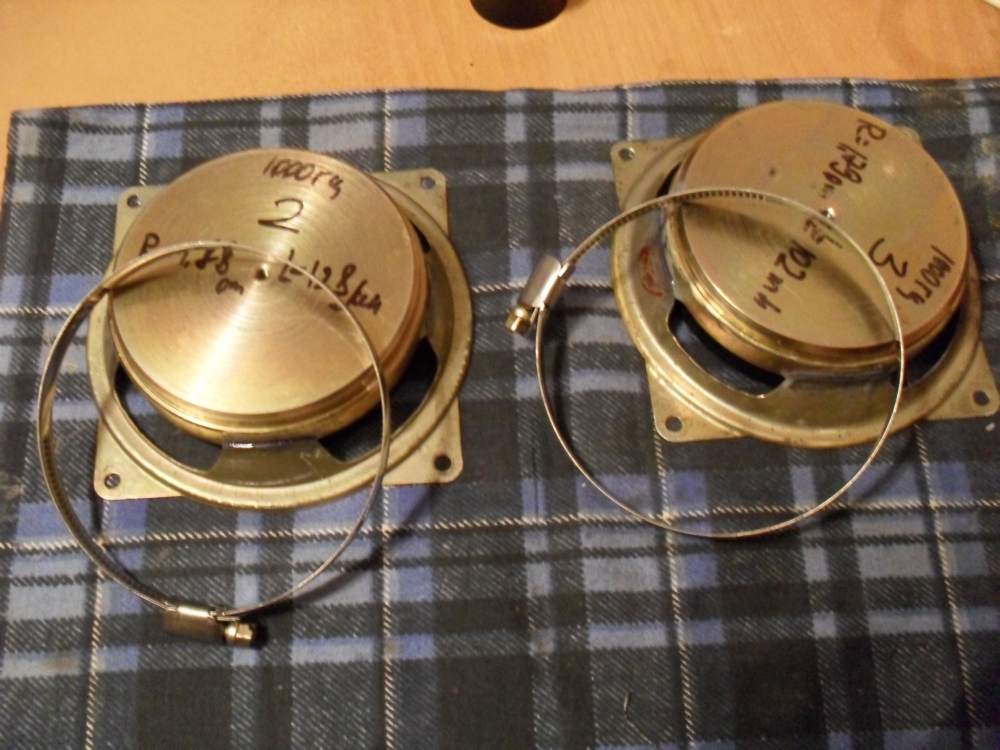

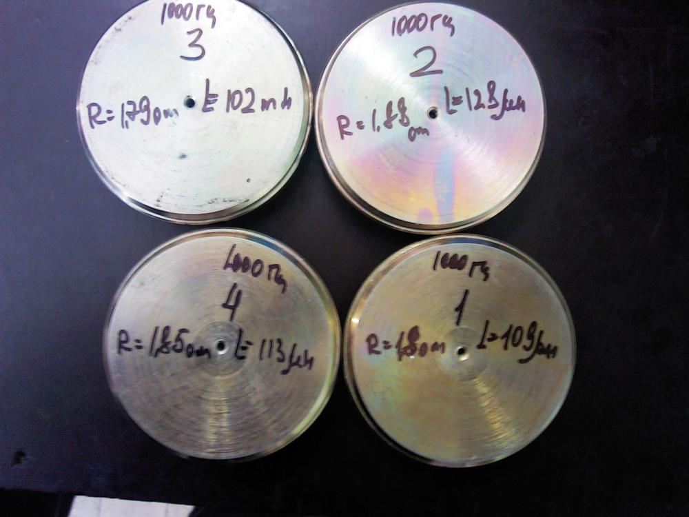

На воздухе, в разобранном виде катушки на частоте в 1000 Герц показывают
№1 R=2.85 Ohm; L=157 uH.
№2 R=2.85 Ohm; L=157 uH.
В сборе данные несколько разнятся. Может виновато положение катушек в зазоре. Может сами МС с немного разной индукцией.

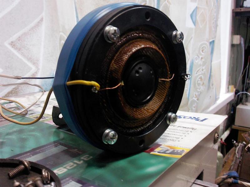

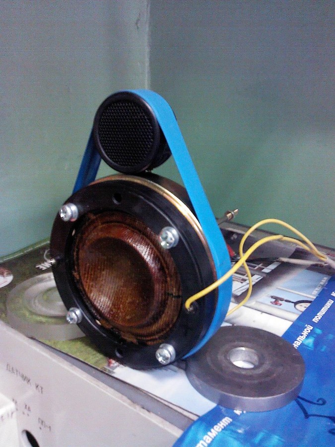

Установил на стенд и подключил
Дополнительно и последовательно с ними включен резистор на 1,0 ом мощностью всего в 1W. Пока, необходимости втуливать ВЧ в эту композицию не вижу.
Прогнал генератором. На слух, а выше 14000 Герц я не слышу, легко тянут Герц до 12000. С низу не определился. Нужно отключать из системы сабик и динамики ЛК/ПК. Хлопотно. Но уверен, что как СЧ динамики пойдут за милую душу в любую трёхполоску. Без всяких доработок МС и подвижек.

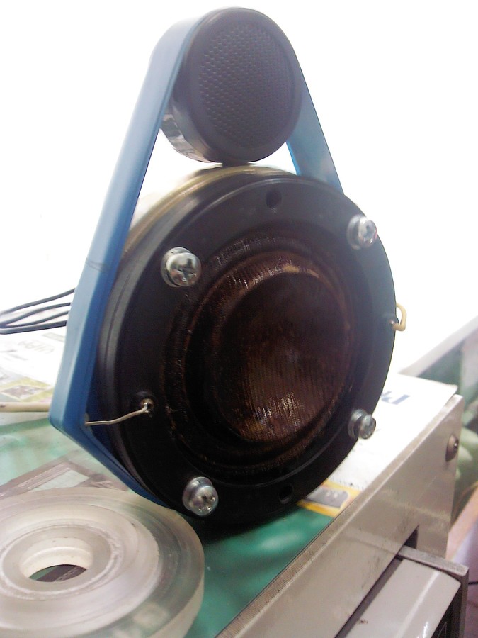

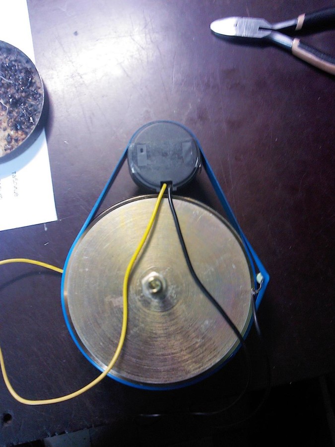

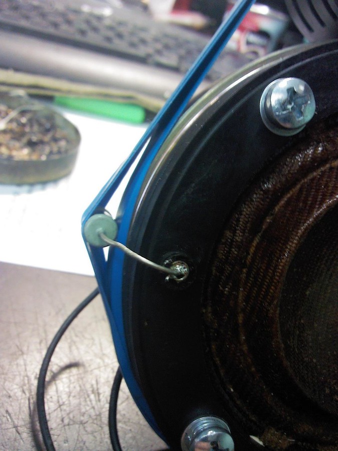

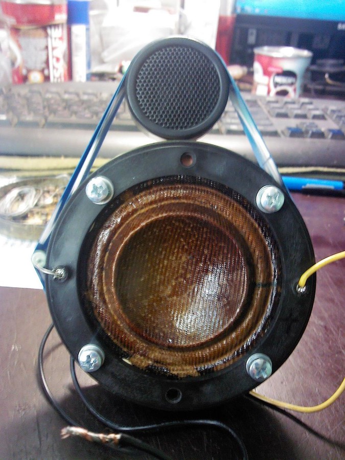

Почти понятно было сразу, что без ВЧ этим динамикам не обойтись никак. Потому решил попробовать сначала так "прикрутить" пьезо к основному динамику...
IMG02718.jpg IMG02719.jpg IMG02720.jpg IMG02721.jpg IMG02724.jpg IMG02725.jpg
Всё как бы стало совсем даже неплохо, но имеется наложение. Комплект играет ярко. Основной динамик не ограничен сверху. Пищалка тянет с 4500...5000 Герц. Кондёрчик на 4,7 мФ при 4,0 омах. Нужно запускать через 2,0 мФ.

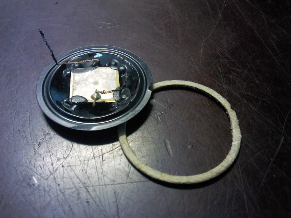

Мысли имеются и несколько, по поводу встраивания данной пьезо-пищалки в конструктив:
1. Разобрать пищалку и через эластичное, проставочное кольцо, приклеить излучатель с наружной стороны в центр впадины излучателя основного динамика.
2. Так как ход колпака основного динамика невелик, то пьезопластину с её колпаком можно приклеить непосредственно в центр наружной стороны впуклости.

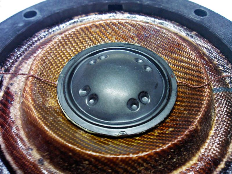

3. Можно вырезав отверстие в центре основного излучателя, (заодно и раздемпфируется подколпачное пространство), приклеить пьезо в центр углубления керна. Нехай фигачит прямо через дырку.

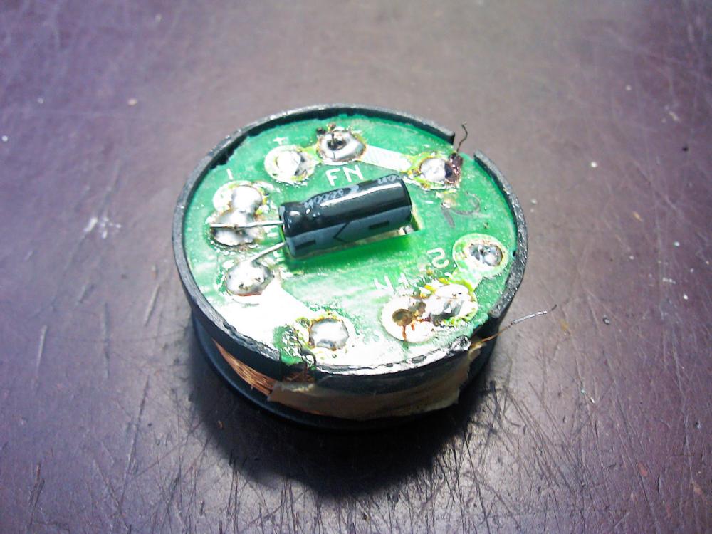

4. Разобрать излучатель пьезо и приклеить его пластину с обратной стороны впуклости колпака основного динамика. И не видно, и дури думаю у пьезо хватит, как и ВЧ собственно.
Пьезо излучатель можно припаять непосредственно к входным контактам основного динамика. Ведь динамик по любому будет к фильтру подключен...
Так как всё же склонился к пункту за №1, то припаял входные провода напрямую к выводам именно кристалла излучателя
Таким образом сымитировав будущее состояние излучателей.
Из схемы всё исключено (обведено кружком).
Высокие как бы остались, но их стало сопоставимо с основной головкой. Ранее, хоть и фильтровались по 10000 Герц, всё равно слегонца довлели. Вариант неокончательный.

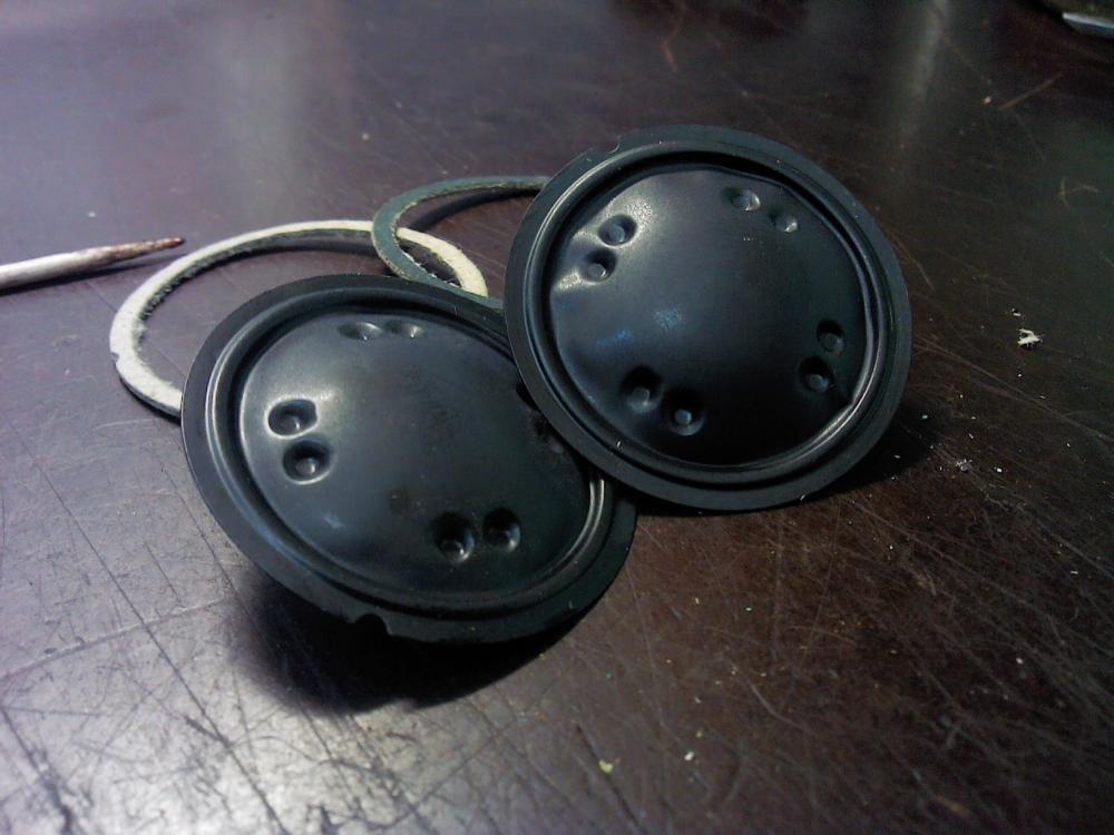

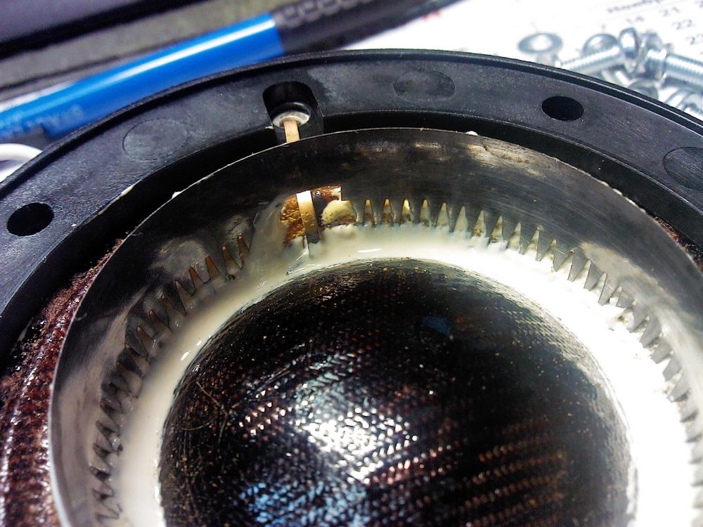

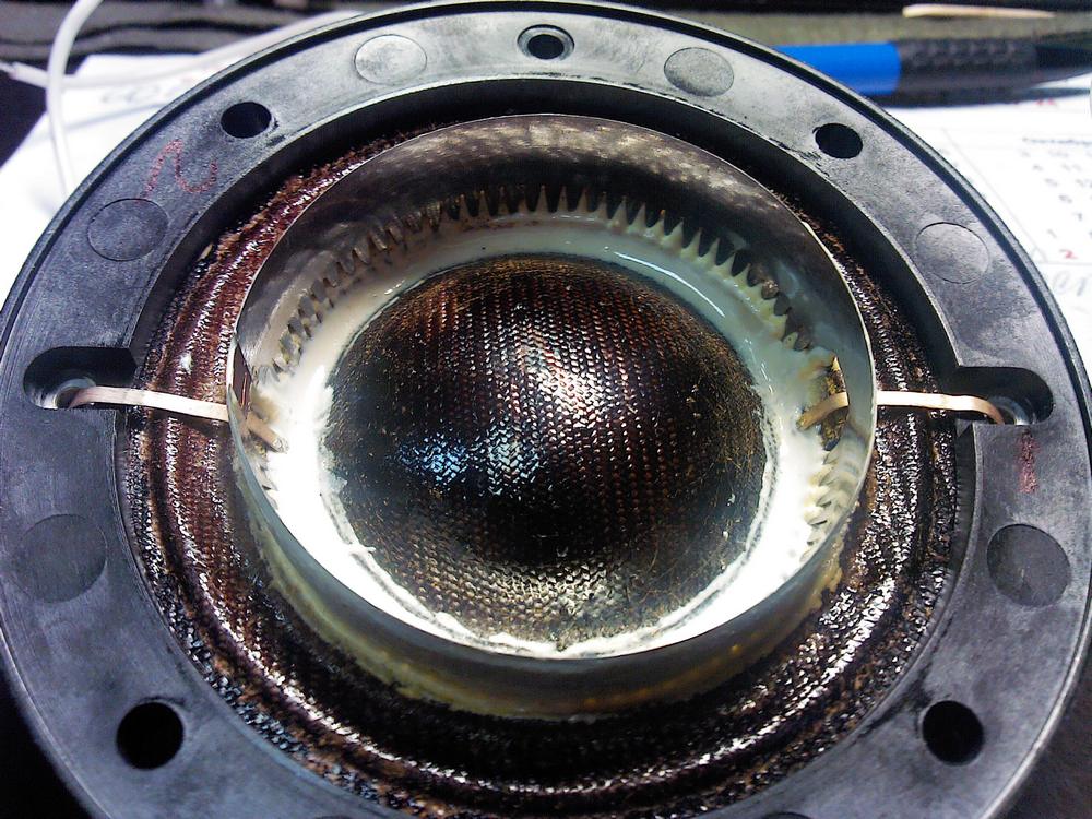

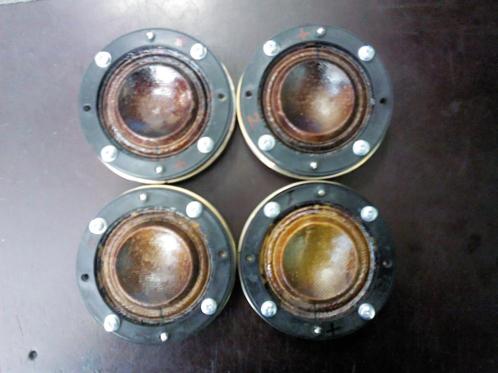

Раздобыли мне ещё пару таких же головок. Все четыре головки были проверены на дребезг, надёжность контактов, прочность клеевых швов и отсутствие грязи в зазорах. Измерены на частоте в 1000 Герц
После чего были разбиты на пары 1-3 / 2-4. Однако..... Удифильско-любовные поглаживания различных частей подвижек, надавливания на них, постукивания по различным частям их тела. Сравнения по откликам на постоянку в 3,0 вольта фаза/противофаза, всё-таки выявили наиболее близкую пару 1-4, а уж затем 2-3. Меня в данном случае больше интересовало "звучание" самой подвижки, а уж затем всё остальное. Не повлиял на выбор и разный с виду цвет подвижек (видимо разная по качеству пропитка)

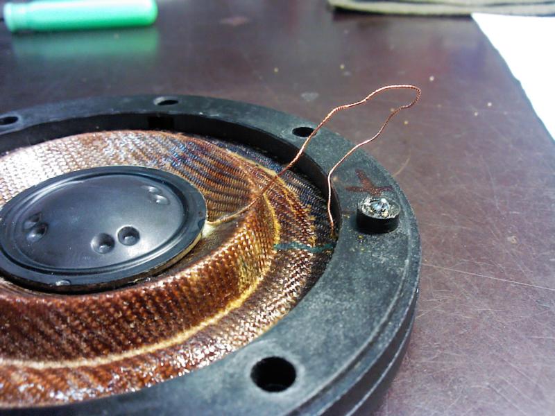

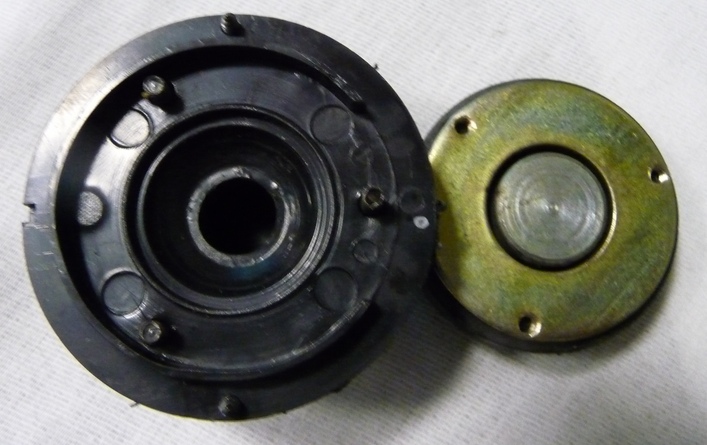

Этим сердце и успокоилось. Начал дербанить сами пьезо-пищалки.

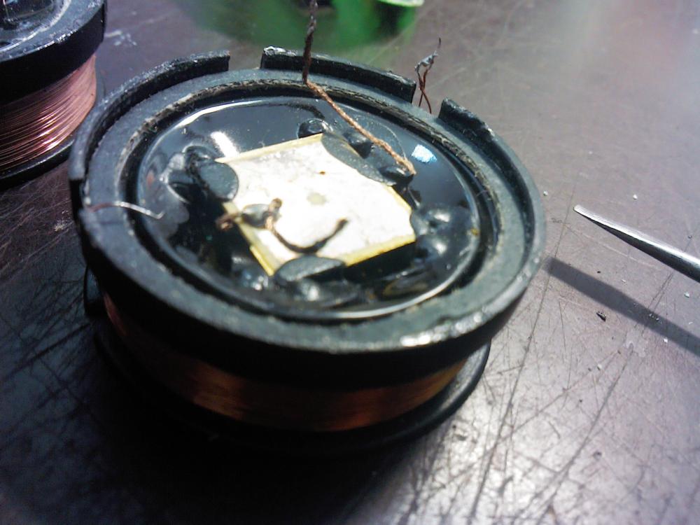

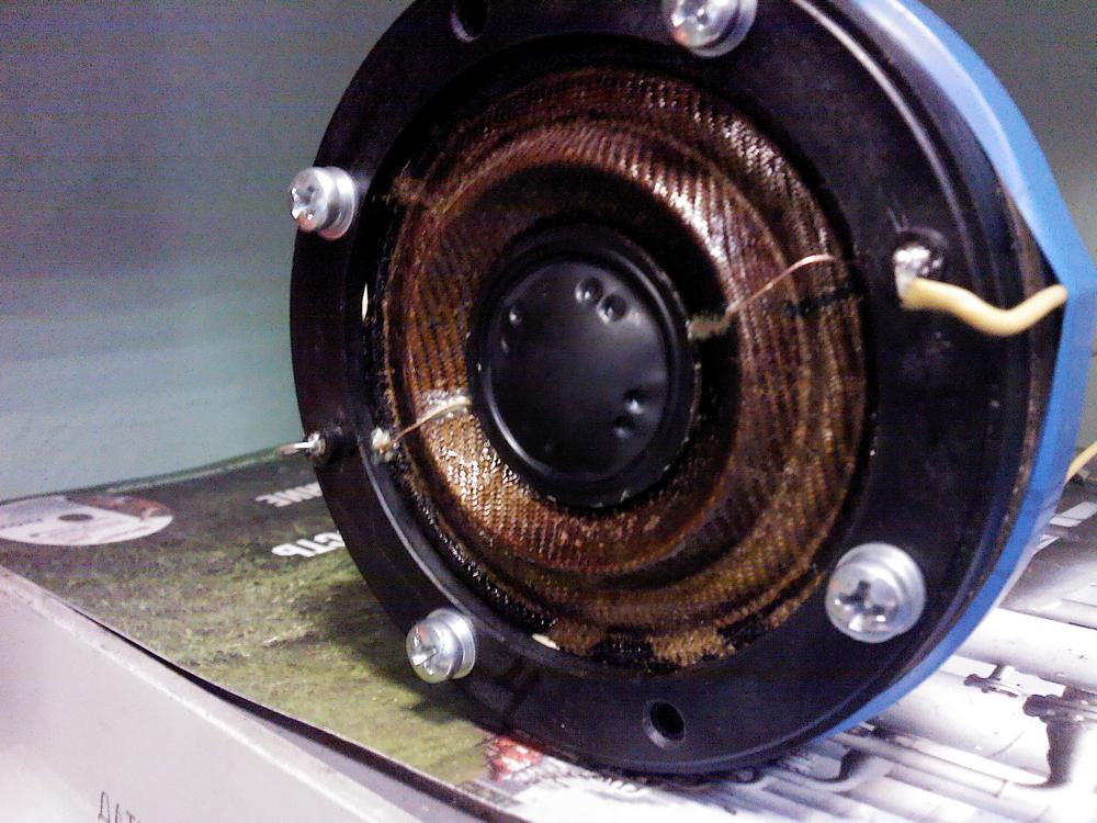

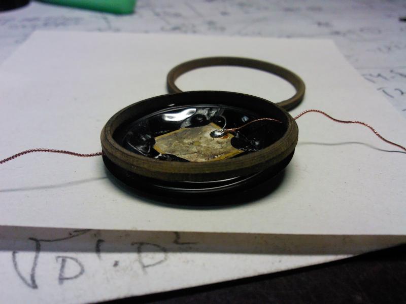

Примерка на подвижку "носителя"
Вроде неплохо смотрится, не выступает за горизонт основной подвижки, да и отступать уже поздно. Значит только вперёд!

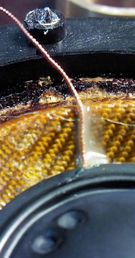

Паяем длинные и новые гибкие поводки из канители
Естественно с минимальным количеством припоя на пластине излучателя.

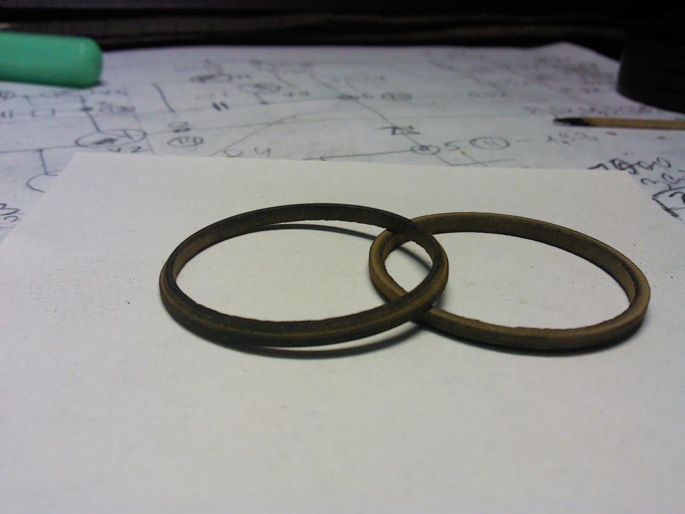

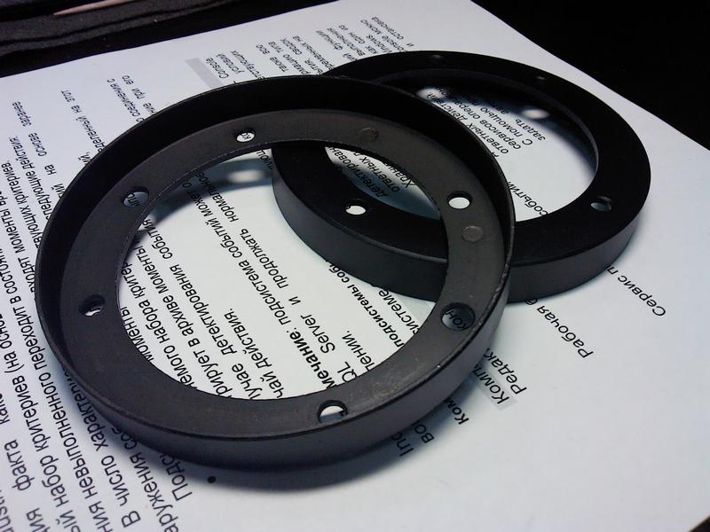

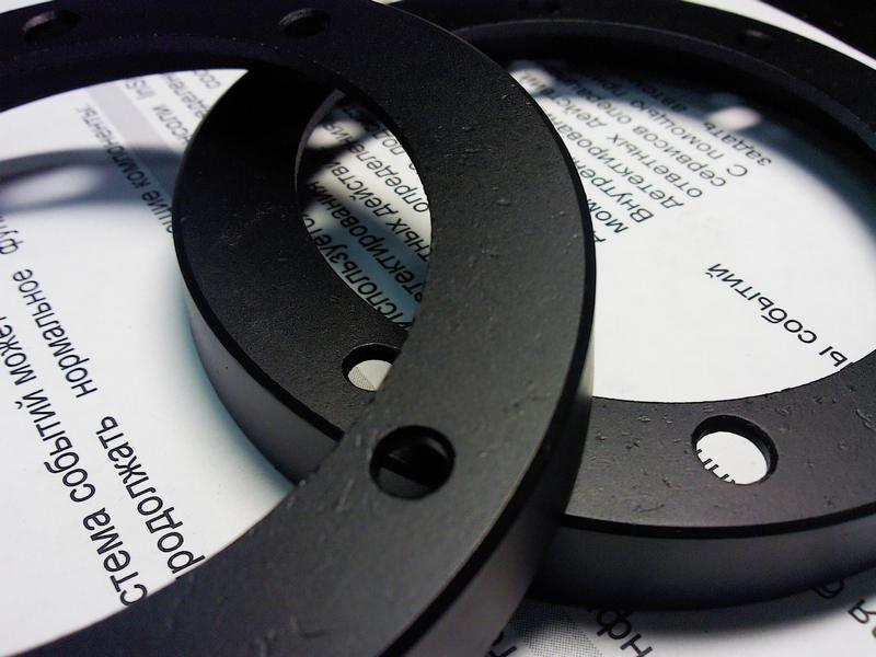

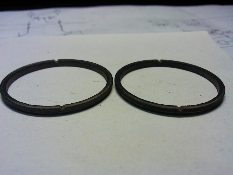

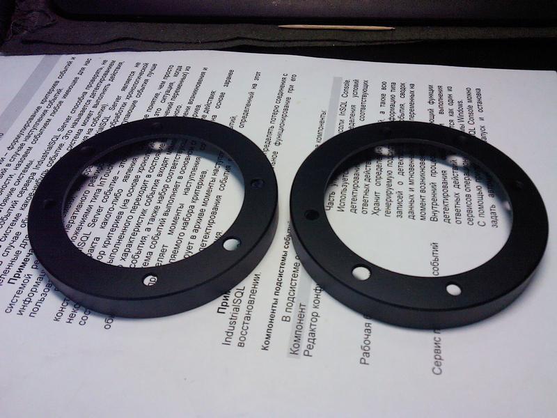

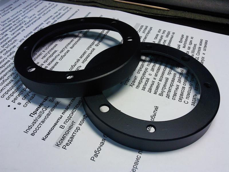

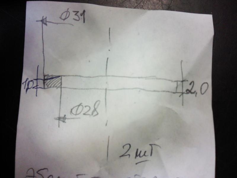

Токарю были заказаны пара колец из эбонита
в соответствии с эскизиком
Аккуратно вырезал вОстрым ножиком диаметрально расположенные пазы под гибкие поводки излучателя
Зафиксировал клеем Момент-1 кольца в центре подвижек
Через некоторое время уже по кругу
Через время излучатели пьезо на свои места
Выступивший клей, был удалён. Поводки были приклеены так же на Момент-1 к диафрагме "носителя" до изгиба вершины
Затем поводки были заведены в заранее приготовленные отверстия
И зафиксированы в них всё тем же клеем с внутренней стороны
и с наружной
Прослушивание
Щщщщщитаю - не зря потратил время, чего и вам всем желаю!

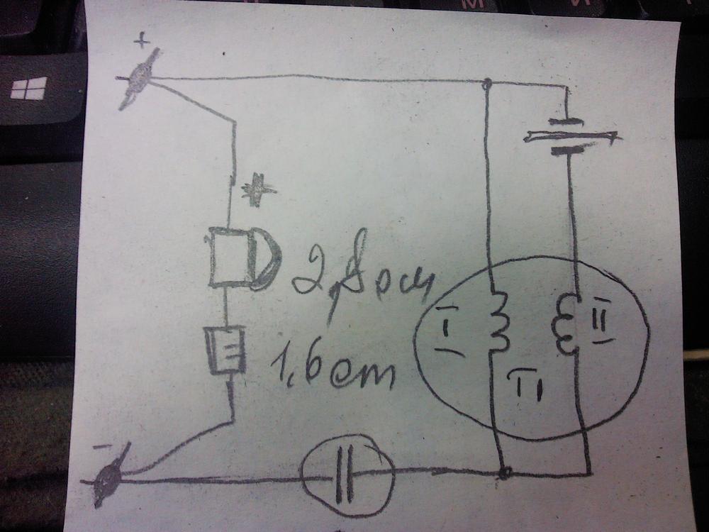

Запустил головки через полярные электролиты 220,0х63v включенные встречно-последовательно и зашунтированные К73-17 на 2,2 мФ. При сопротивлении головок в 4,0 ома.
Так как звучание вполне устраивало (никаких телодвижений дальше), а подвижная систем и особенно ВЧ часть оставались беззащитными, то возникла необходимость в их защите.

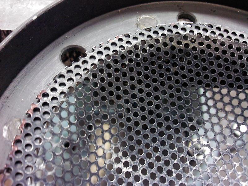

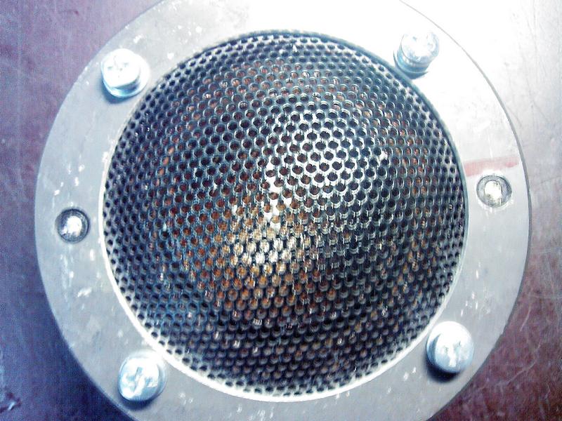

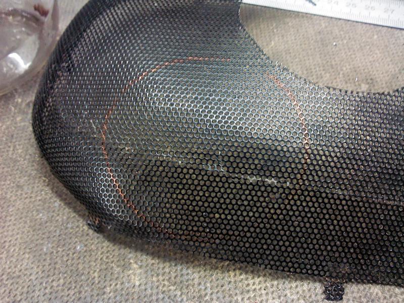

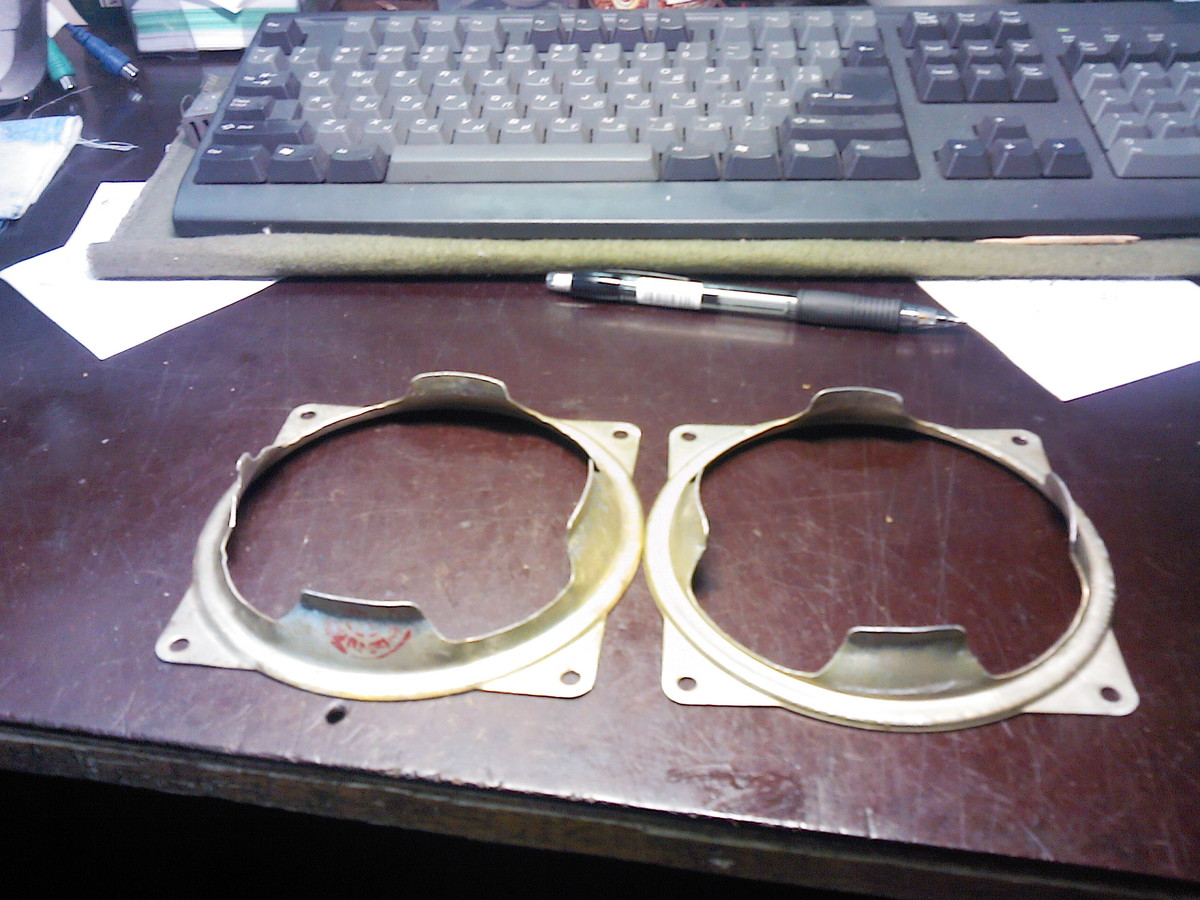

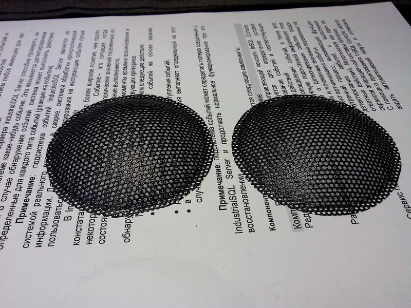

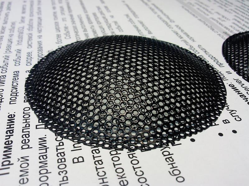

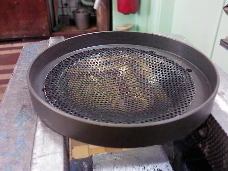

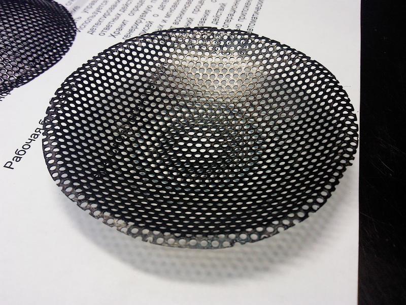

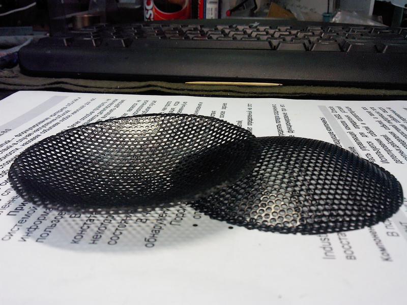

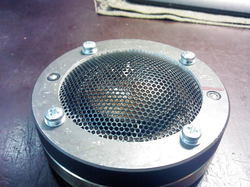

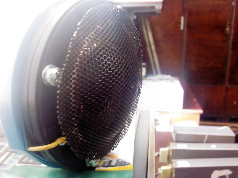

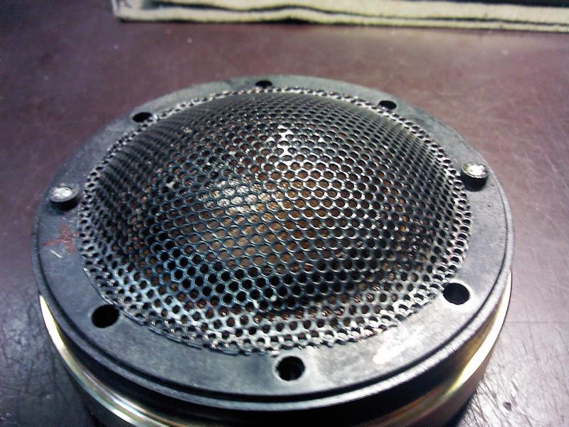

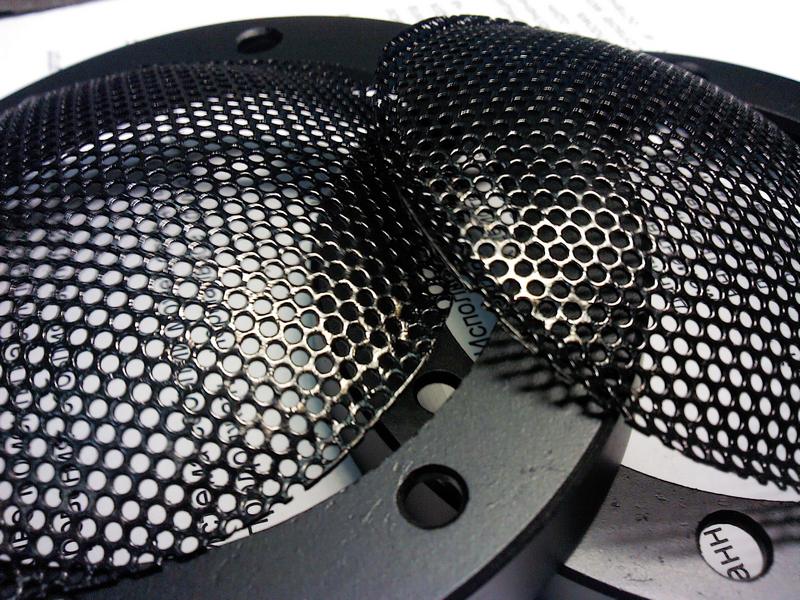

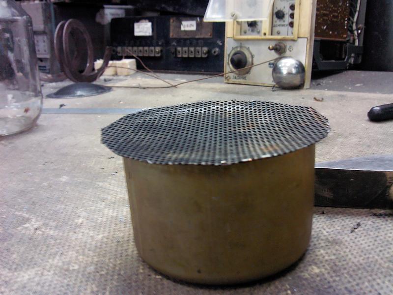

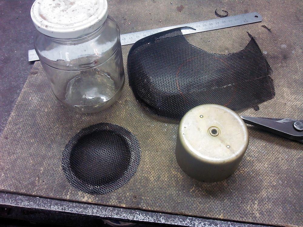

Сусеки выявили наличие защитной сетки-просечки с какой-то магнитолы
С неё и были вырезаны заготовки-круги из которых и были приготовлены сетки. Инструментом служили молоток, днище стеклянной банки из под майонеза, большой стальной шарик, наждачный станок и руки

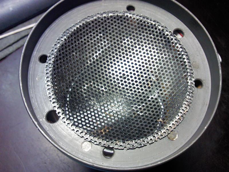

Пока всё начерно, примерил на динамик. Ничего и нигде задевать не будет

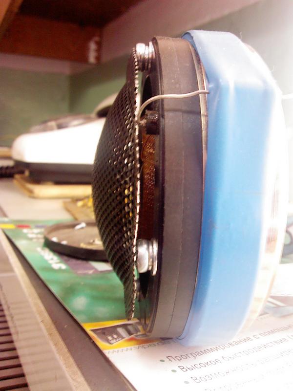

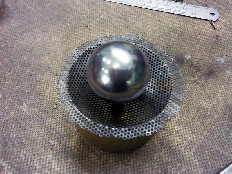

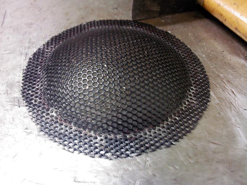

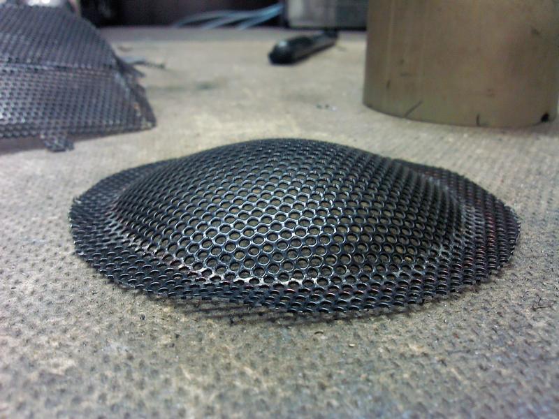

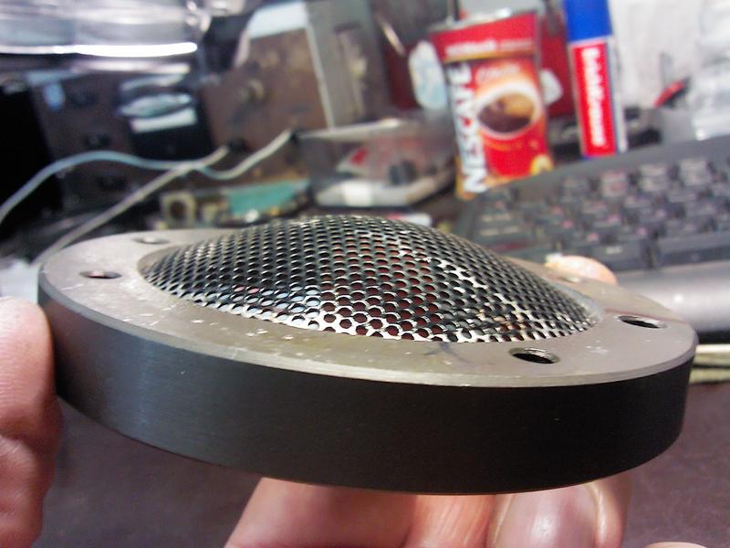

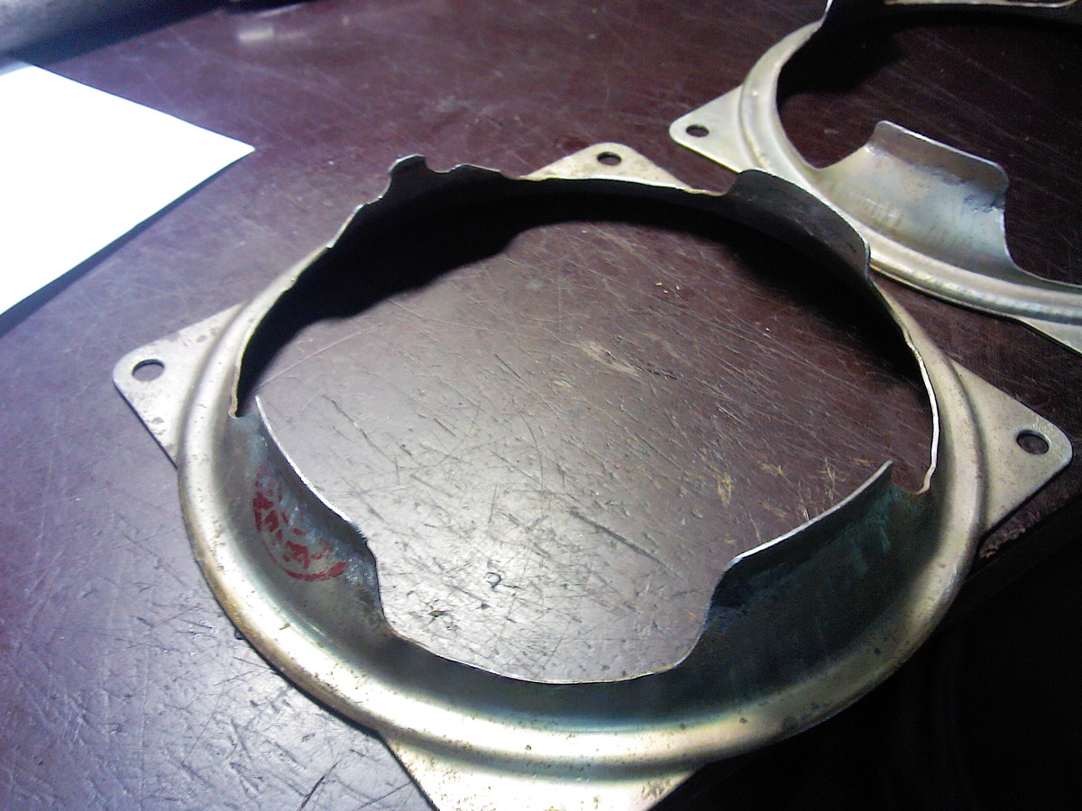

Оба "черновика" прокатываем на стальном стакане шариком и полукруглым днищем банки
Так как хотелось побыстрее, а подходящего по диаметру отверстия не нашлось, то. Укладываем сетку в обечайку-зажим и всё вместе на широко открытые тиски. Т.к. обечайка тонкая и дюралевая, то молоточком наинежнейше постукиваем в области прилегания обечайки на губке тисков.
Молоточком бьём под углом к горизонтали (в плоскость края полусферы). Надавливая по центру сетки большим пальцем и проходя молоточком по всей окружности, постепенно поворачивая обечайку с сеткой. Затем бьём уже по сетке над обечайкой проходя так же по окружности. И так раз несколько, пока сетка плотно не ляжет в отверстие обечайки
После чего на маленьком наждачном станке пройтись по окружности стачивая излишки отбортовки сетки, чтобы её внешний диаметр не превышал диаметр между внутренними краями крепёжных отверстий обечайки

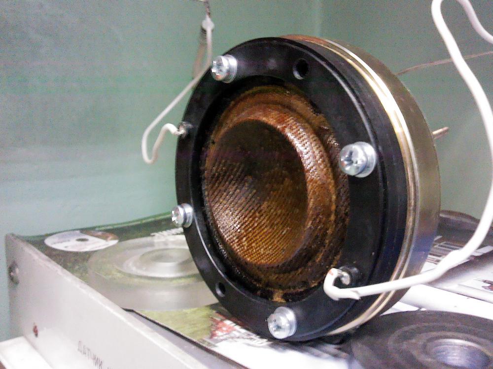

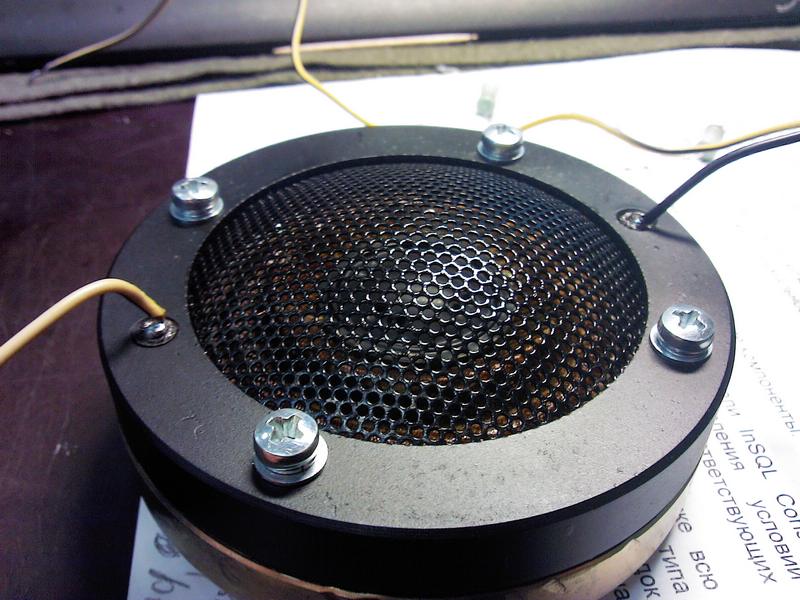

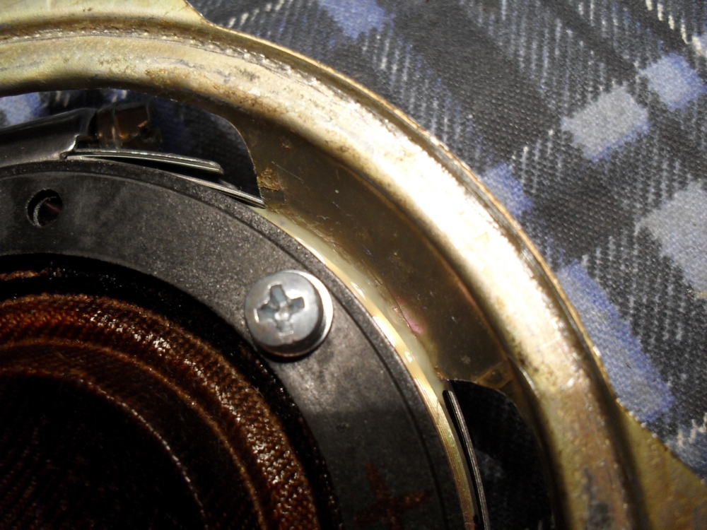

Для проверки как она (сетка) ляжет, выкручиваем болты из резервной головки
Укладываем сетку
Обечайку сверху
Наживляем болтики, которые вошли не сопротивляясь
Затягиваем

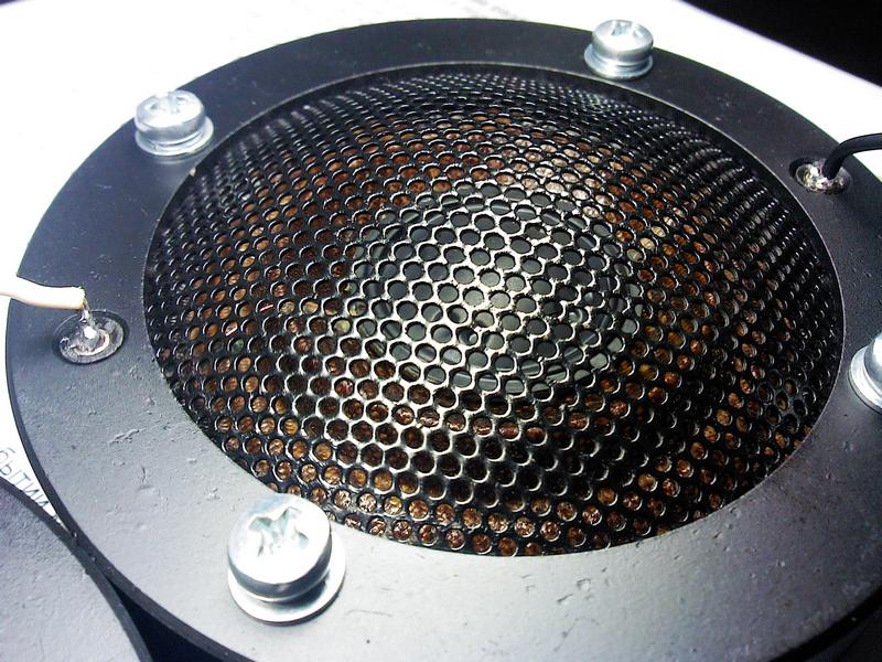

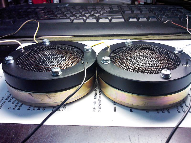

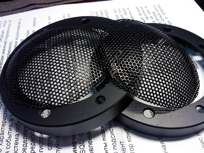

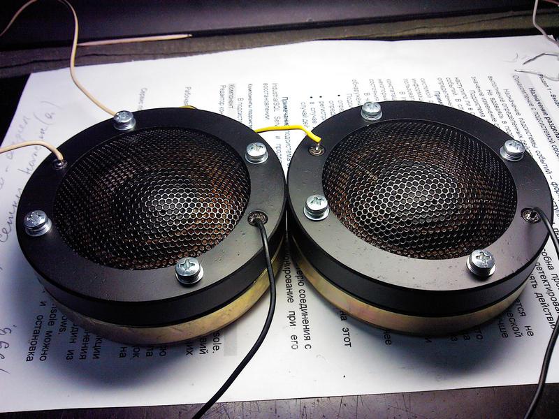

Всё абгемахтно! Можно применять на рабочие головки. Только осталось покрасить.
Обечайки были обильно и щедро протёрты спиртом, а затем покрашены чёрной, акриловой краской в аэрозольном баллончике
Сетки же были притёрты своей отбортовкой по ровной плоскости большого наждачного круга с мелкой структурой, Наждачкой обработаны торцы окружности и её острые грани. Сетки так же обильно были "политы" спиртом и покрашены чёрной нитроэмалью. Кисточкой.
Рядышком
После покраски, деталюшки были прогреты на батарее отопления в течение полутора часов, затем феном паяльной станции при температуре выхлопа в 200 градусов. С некоторого расстояния.
Уже наверное завершу уже.
Хотел поменять блескучие болтики на чёрные с внутренним под шестигранник, но так и не сподобился.
И вот, как-то раз, в обеденный перерыв, расположил я свою тушку на отдых. От головы до задницы на офисном креслице, ноги на стул... А обычный, получасовой сон не идёт. В голове обрывки мыслей, неясные их очертания. И сложилось! Я придумал как сделать крепление упомянутых выше СЧ головок на фронтальной панели любой АС.
Понадобятся лишь штампованные корзины от динамиков типа 4ГД-8Е,4ГД-53 и т.д
Придумано, сказано, сделано! Опробовано на оставшейся паре данных динамиков.
В них укладываем сами динамики
Делаем разметку по которой нужно отпилить донышко корзины
Зажимаем в тиски через тефлоновый цилиндр (другого не нашлось) и отпиливаем
IMG03298.jpg IMG03299.jpg IMG03301.jpg IMG03303.jpg IMG03304.jpg IMG03306.jpg
Плоскогубцами отгибаем край спиц корзин наружу, близко к нужному диаметру в 96 мм и проверяем
Легким молоточком, простукиваем концы спиц корзин в небольшом, около 20 мм раскрыве губок тисков придавая им полукруглый профиль
На массивной, толстостенной трубе близкого диаметра, зажатой в тиски, правим спицы корзин как можно ближе к нужному диаметру
Смотрим
Примеряем
Организму делается радостно. Сам себя нахваливаю!
Острые уголки закруглены. Края ошмурыганы напильником и наждачкой. Весь клей счищен. Осталось корзины промыть спиртом..... Тех-ни-чес-ким! И их лицо под грунт и краску.
Так как тело головок входит в тело корзин достаточно туго, я бы даже сказал, что со скрипом, то закрепил на головках корзины, предварительно смазав стыковочные поверхности клеем Момент-88
Сами головки, в указанном положении придавливаются до упора в стол. Ровняем все поверхности по горизонтали. Готовим хомуты
Накидываем хомуты и затягиваем
чтобы сок бежал
Видно выступившие капельки клея из стыка. Ведь написано же, что главное в качестве клеевого шва на моменте не время, а сила сдавливания.
С внутренней стороны тоже в стык заливаем чутка клея
Всё!
Некоторое время эти СЧ проработали в Веге 50АС-104. Работали хорошо. Нашёлся покупатель - установил родные 20ГДС-ы.
Эти лежат в тумбочки до времён.
