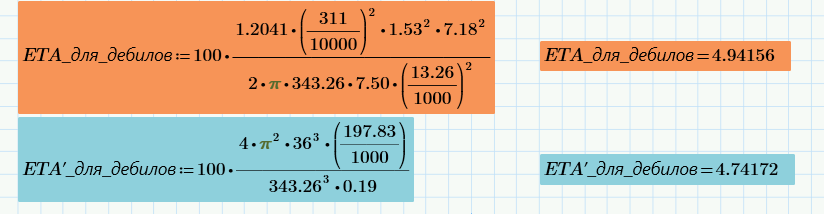

И этот расчёт тоже с ошибкой
А в каком месте ошибка?
То есть ты говоришь, что взял эти же формулы:
подставил точно такие же цифры, и у тебя сошлись 1:1 ответ первого и второго расчета?

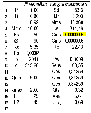

А тебя самого не напрягает это:
гибкость 9.8*10^-7 м/Н, или же 0.00098 мм/Н, обычно диапазон от 1.5 мм/Н до 0.25 мм/Н но 0.25 это совсем деревянный подвес.
Меня уже напрягает такое обилие нулей
0,2 мм/Н это уже очень тугой подвес, а 0,001 мм/Н даже не знаю как назвать.
Хотя если умножить на 1000, то не плохо.

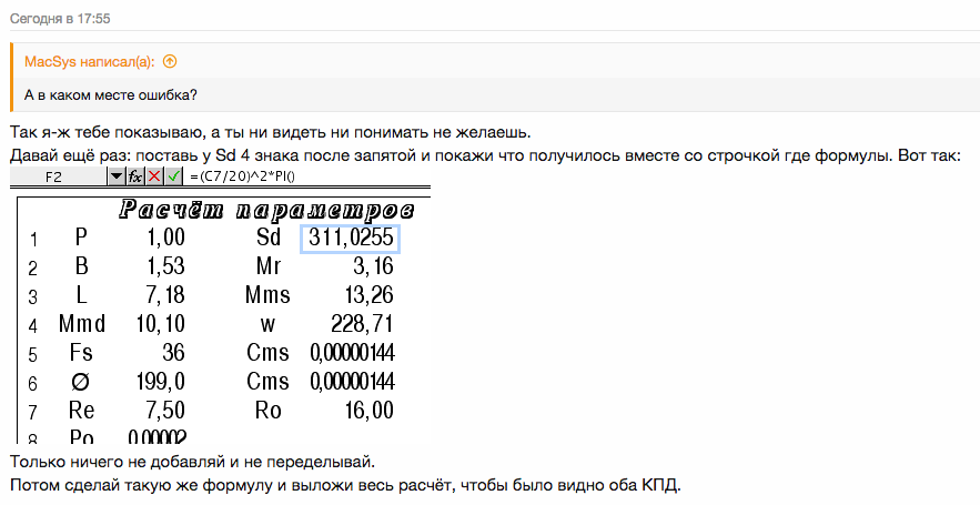

Так я-ж тебе показываю, а ты ни видеть ни понимать не желаешь.
Давай ещё раз: поставь у Sd 4 знака после запятой и покажи что получилось вместе со строчкой где формулы. Вот так:
snimok-ehkrana-2023-07-16-v-5-40-30-png.71526
Только ничего не добавляй и не переделывай.
Потом сделай такую же формулу и выложи весь расчёт, чтобы было видно оба КПД.
Если умножить на 1000 2 раза - будет ещё лучше. Потом 3 разных добротности выходит и 2 разных КПД у одного динамика.

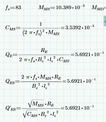

Тем временем, у Шифмана в книге за 1965 год, есть одна формула, по которой находится гибкость подвижной части (подвесов) при известной массе подвижной части и желаемой частоты механического резонанса:
Меня всё мучал вопрос, что это за коэффициент 40 такой.
Полистав очередные книги и журналы нашел это:
Как бы веселее формула, хотя бы понятно что и где.
Пересчитал я эти 3 добротности и вышло вот что:

Не хочешь показывать формулу расчёта Sd, покажи формулу как считал Mms (5 или 6 знаков).
Ишь какой ленивый. Я же играю с тобой в угадайку и если не будешь выкабениваться - покажу место где ты косячишь.
Видишь какой молодец, уже добротности сошлись. И КПД так же срастётся, если конечно захочешь. Не захочешь - будут разные. Всё от желания учиться зависит.

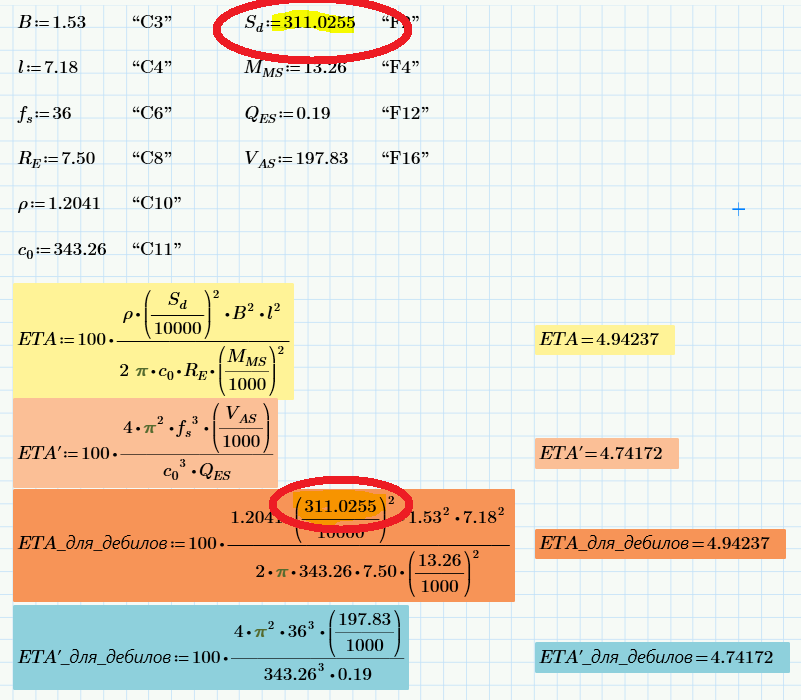

А каким боком это относится к расчету КПД ? если данные взяты из твоей таблицы

Не поверишь: чем больше Sd, тем больше КПД при прочих равных. Mms наоборот, больше масса - меньше КПД.

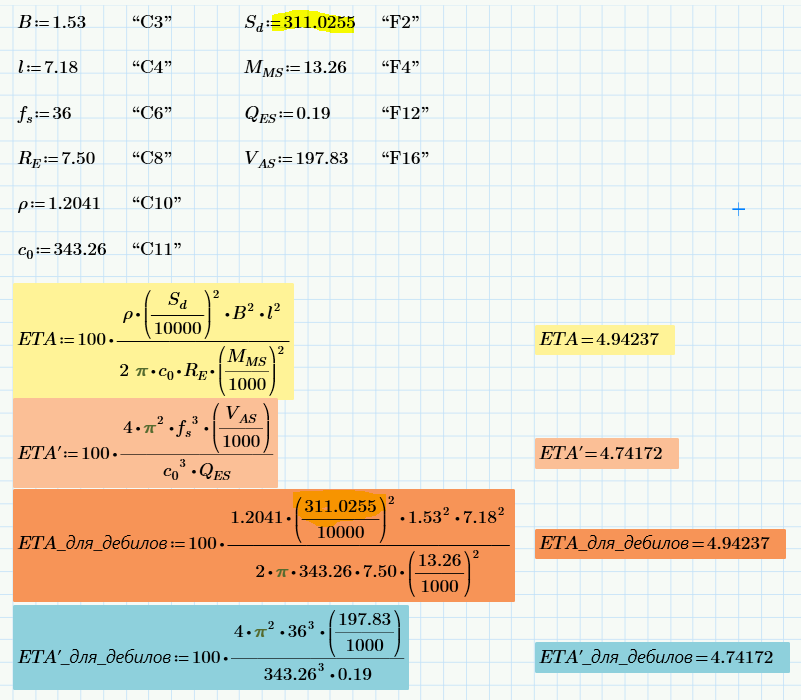

Давай в третий раз.
Будешь следовать пошагово - найдёшь где ошибка. Ошибка исчезнет когда КПД сойдутся.
