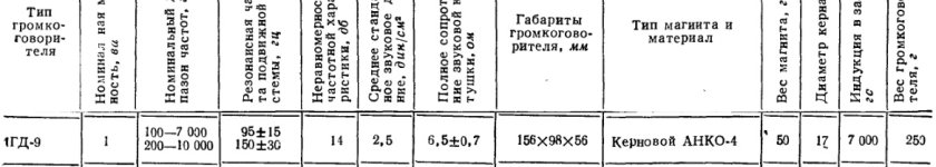

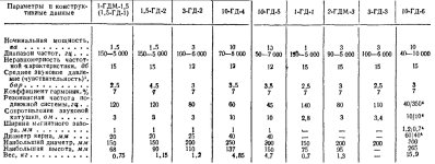

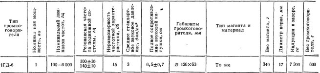

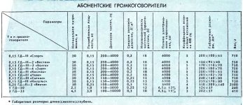

Параметры динамиков СССР:​
25ГД-26
75ГДН-1 (30ГД-2):

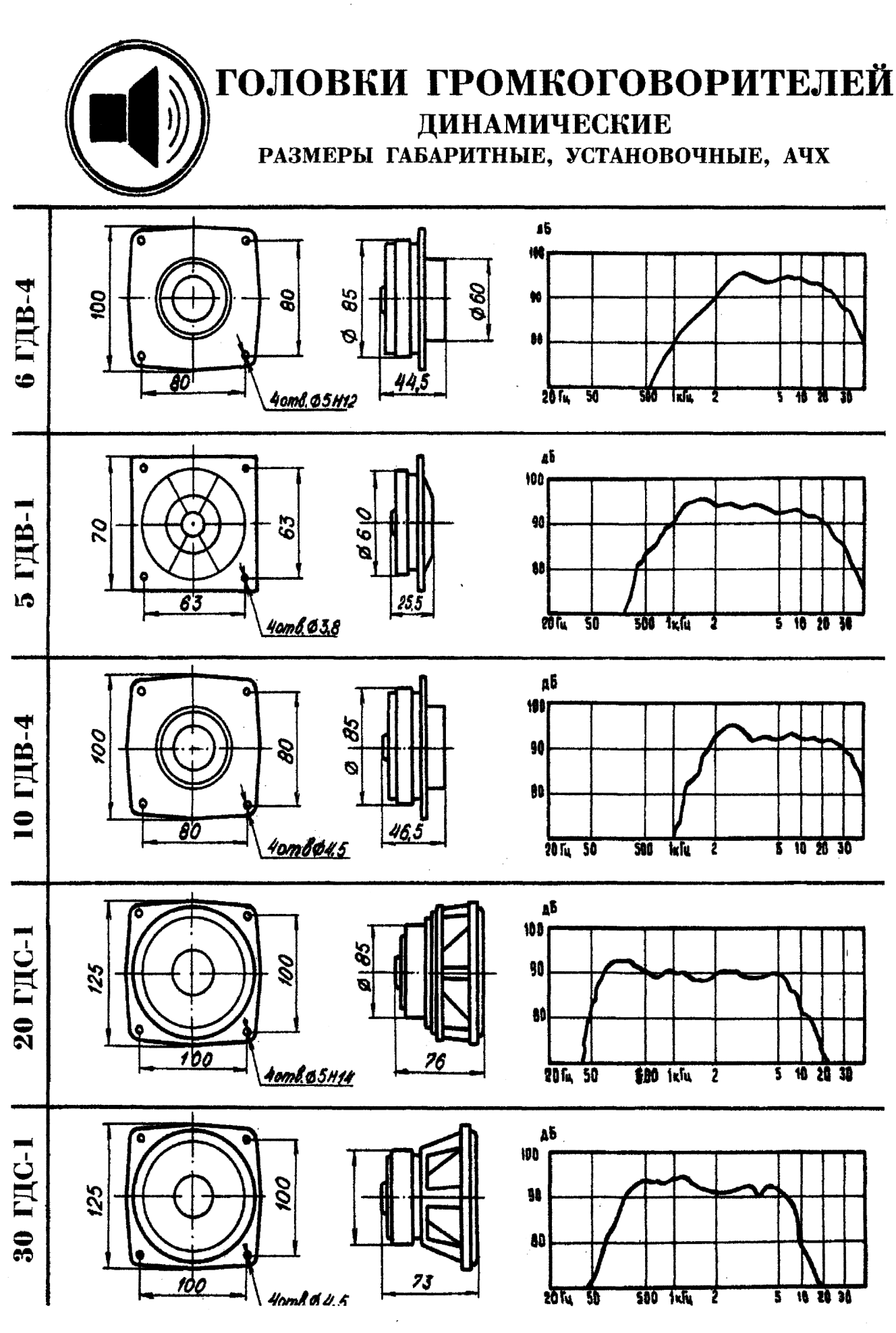

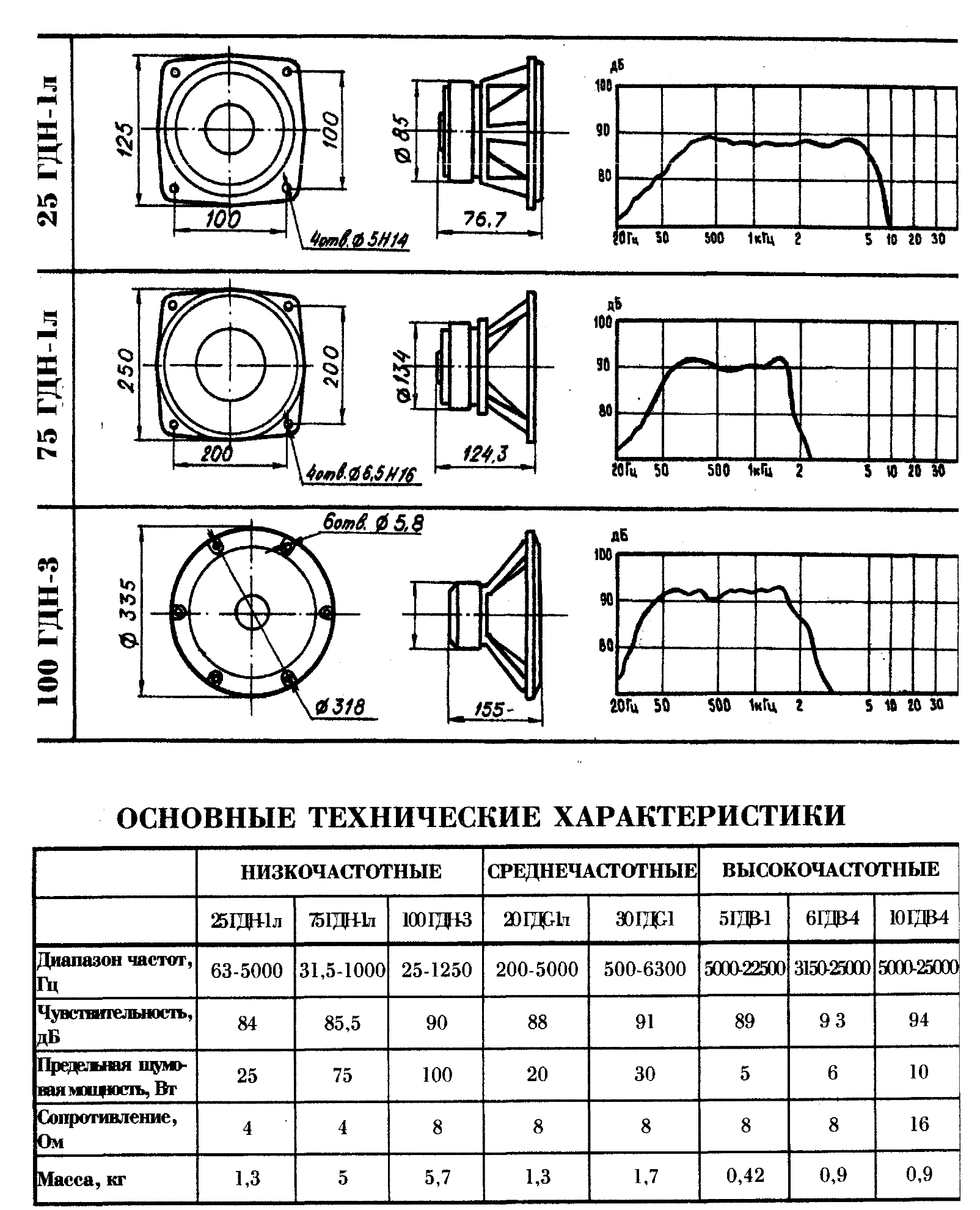

Классификация громкоговорителей - НЧ, СЧ, ВЧ, ШП:

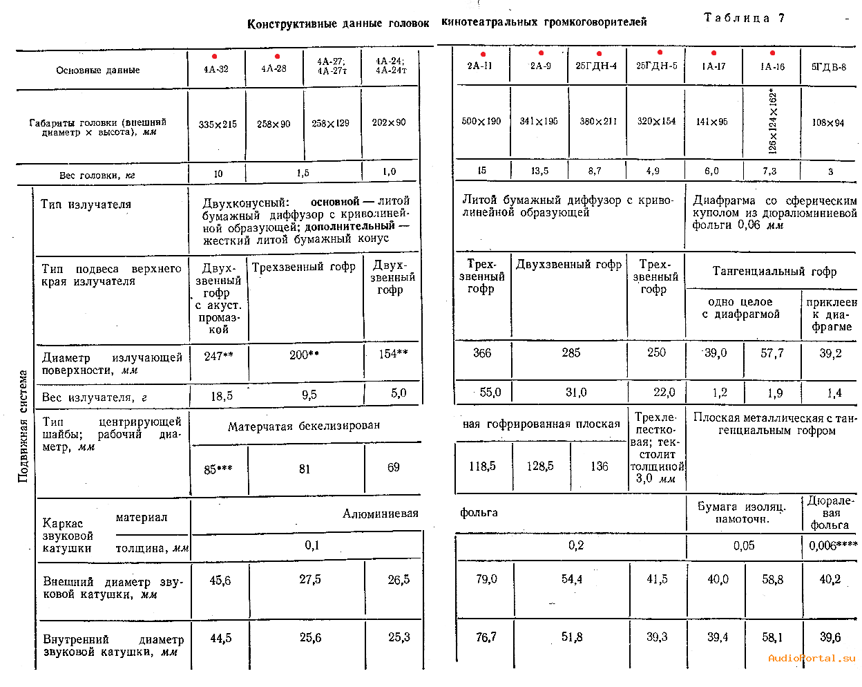

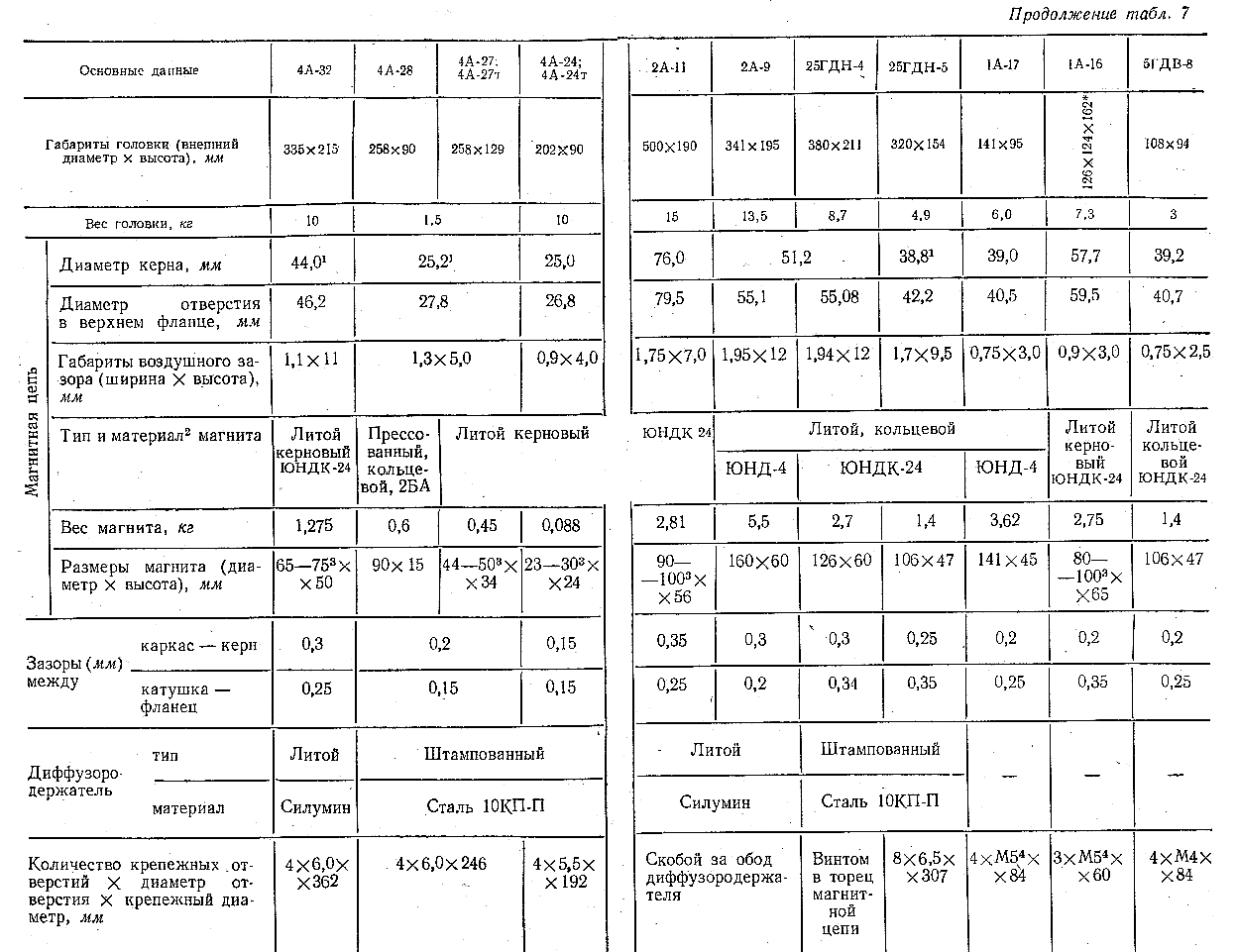

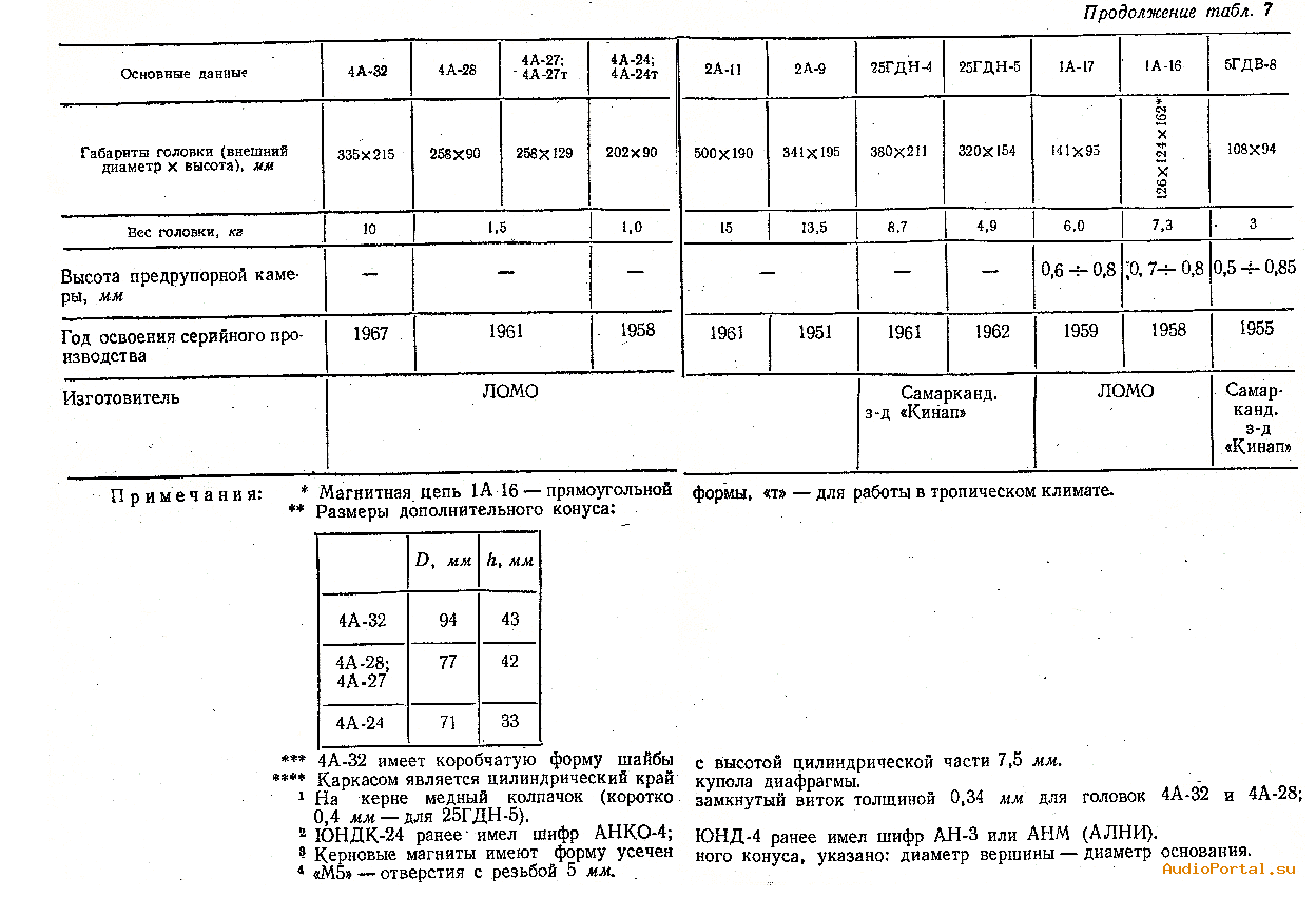

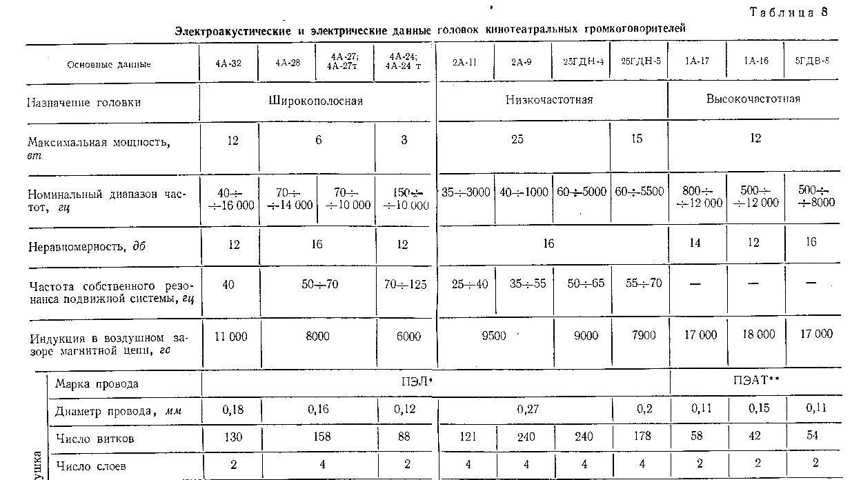

Параметры динамиков КинАп (ЛОМО):​
параметры динамиков кинап - копия (2).pngпараметры динамиков кинап - копия (3).pngпараметры динамиков кинап - копия (4).pngпараметры динамиков кинап - копия.png
Ломо (КинАп) 2А:
ГДД-157
Динамики КинАп (ЛОМО):​

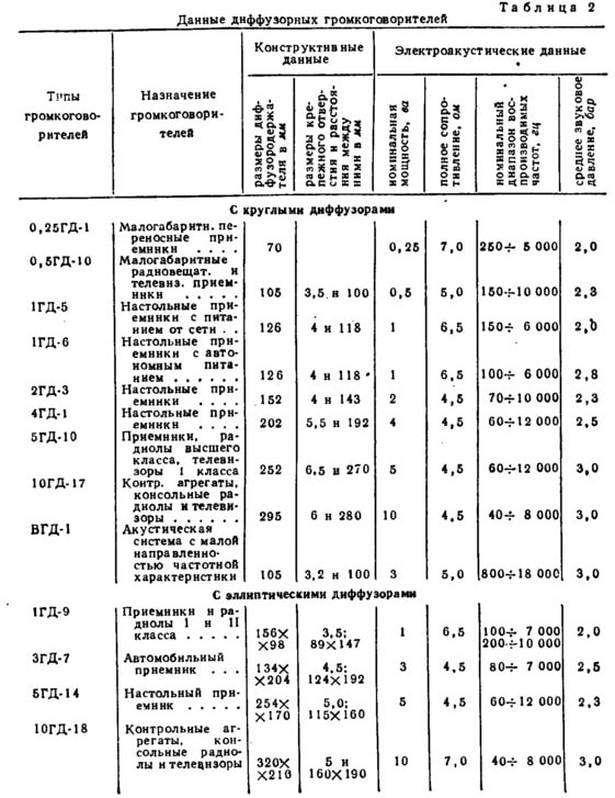

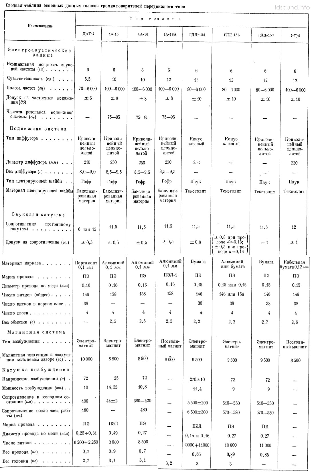

Данные диффузорных громкоговорителей:​

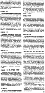

Описание 5 ГД-10 и 4 ГД-1 из журнала

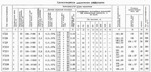

Головки ГД и ГДН:
